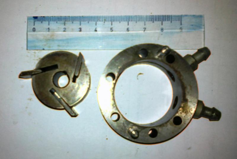

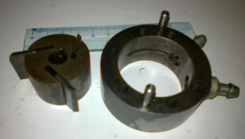

возвращаясь к ротору с подвижными лопастями, предлагаю фото разобранного насоса (без мотора)
реф-мех
16.01.2012
4 462
191
84
Мариуполь
Вихрь-30, Вихрь-45
Сергей ты бы прочитал критику в мой адрес в начале темы о плавающих не радиальных лопастях. С такими роторами прекрасно работают даже "турбинки"-пневматические шлифмашинки: там сжатый воздух подается на лопасти. Крутятся с воем до 10000 об/мин. Срабатывается текстолит очень медленно, потому что является одним из лучших антифрикционных материалов.

Михаил (Реф-мех), тему эту я прочел всю, где-то в начале и свой пост выкладывал (о таких насосах в медицинских отсасывателях), просто недавно довелось разобрать именно насос из отсасывателя и сфотографировать. можно их ругать и хаять, но они живут и работают - факт. а вдруг кого-то заинтересует идея и руки зачешутся? мы все такие разные! всем удачи на воде!
критика критике рознь.
