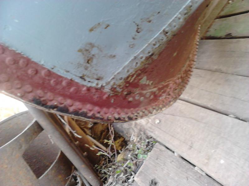

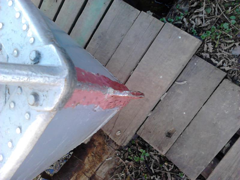

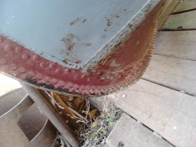

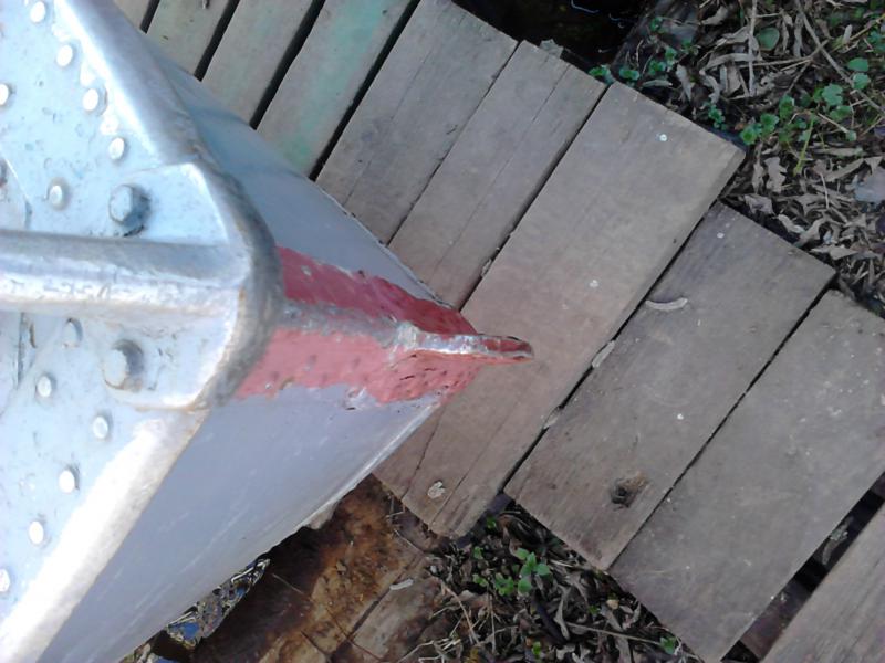

Романыч сказал(а):

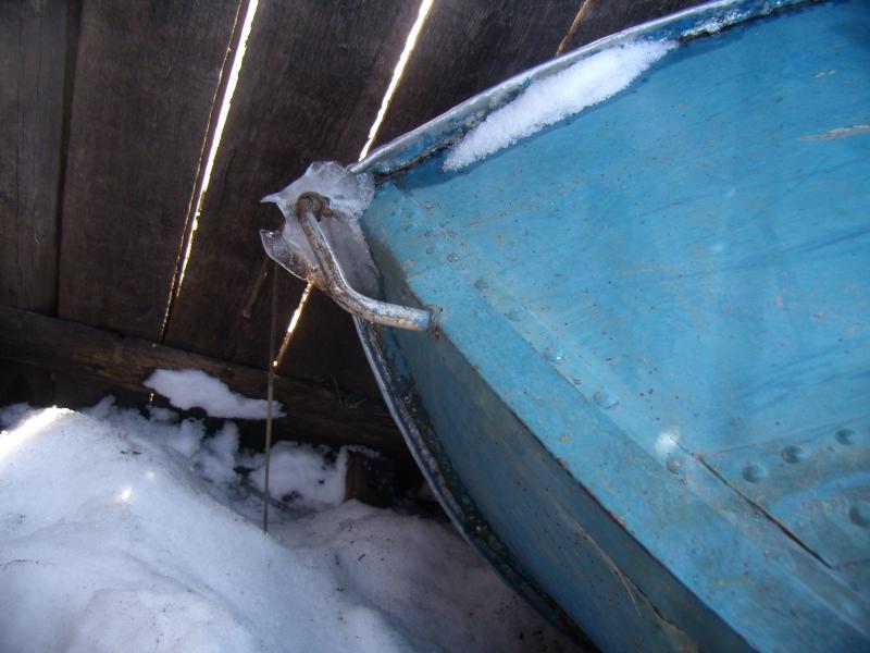

У нас все Козы поголовно, залечены вот так: Щель разшарошивали заливали эпоксидку с бинтом и уголок.
Романыч объясни,уголок чер.мет. или цвет.мет., и на что посажен,на вытяжные,что-то клёпок не видно??
Романыч
28.01.2013
269
г. Ивдель Свердловская обл.
Романыч
Казанка с булями, Воронеж
Вихри много
Александр Бузин сказал(а):
Уголок чернуха, грееш паялкой и гнеш, обычные болты а потай, два в конце, два в верху, или ручка-скоба как у меня. Плотненько согнуть и никуда уголок не денется, уж моя Коза горя хапнула. Внутри лодки гнутые шайбы и герметик.
Понятно теперь,хороший вариант для зашиты форштевня,тож наверно так сделаю,но не в этом сезоне.Спасибо!

Задумка не плохая! Исполнение и материал, мягко говоря, не очень! Если лодка доживает последние деньки то сойдёт! Или как временная мера, до кап ремонта.
Игорь,что ты имеешь в виду под кап ремонтом? Мне кажется с таким форштевнем ни чего не будет и так капитально сделан :)
Стальной уголок это уже плохо! Ст. уголок впритык не подгониш, херово гнётся, уголок не закреплён должным образом, то есть всего в двух местах! Приклееный стык разобьётся, из-за вибрации и многочислинных тычков о берег, так как бокситка не эластична и повторюсь ничем не подкреплена, только в начале и в конце!
А под кап. ремонтом я подразумеваю полноценную клёпку Al уголком, с уплотнением герметиком.
Опять же, кому что? Кому восстановить корпус + какая-то эстетика, а кому просто устранить течь любыми способами. Кому-то сезон доходить, а кому-то ещё многие годы. Кто-то вытяжными китайскими с прокладкой камеры от велика и куском чернухи клепает :lol: А кто то по всем правилам клёпки. КАЖДОМУ СВОЁ!
Тебя устраивает такой вариант ремонта, меня нет! Я бъяснил почему, это моё личное мнение, может я и не прав!
....Кто-то вытяжными китайскими с прокладкой камеры от велика и куском чернухи клепает :lol: А кто то по всем правилам клёпки. КАЖДОМУ СВОЁ!
Хрен ты там что либо заклепаешь нормальными клепками, нет такой возможности. :( К2М вся в чернушке, прям с завода, Амуры тоже имеют полностью железный киль, на Прогрессах и нержа и чернушка применялась заводом, так что мужик всё правильно сделал, ремонт форштевня из разряда - дешево и сердито. :good:
просто Андрей сказал(а):
... так что мужик всё правильно сделал, ремонт форштевня из разряда - дешево и сердито. :good:
А, моя ИМХА что это "усовершенствование" оч хорошо для каменисных берегов :good: (там деватся некуда), а для земли-песка, я б заделал Al 3мм. уголком :yes: Вот как-то так :pardon:

забыл сфотать что стало возле уключины на моей козе.пришлось её удалить!!вот вам и коррозия.

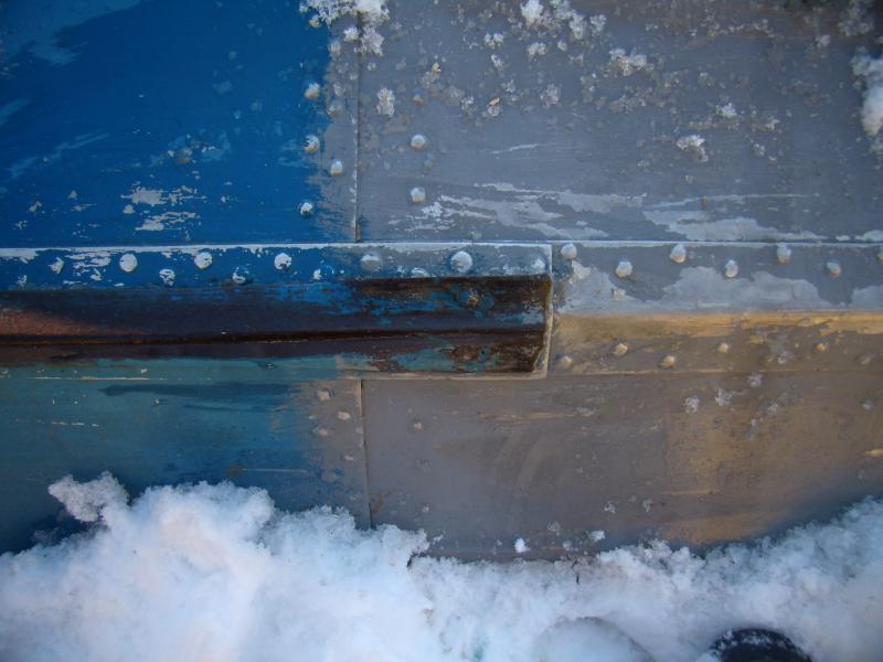

На счёт, хрен заклепаеш! Увижу обязательно сфотаю, у нас такая есть на берегу, с полностью замененым форштивнем посаженом на полнотелые клёпки! Увижу хозяев лодки поинтересуюсь как клепали. А на счёт чернухи, сомневаюсь! Полоса на киле голая без краски, лодка стоит на боку! второй сезон, руки не доходят, НИКАКИХ СЛЕДОВ РЖАВЧЕНЫ НЕТ! может это какаято особая черняга!?

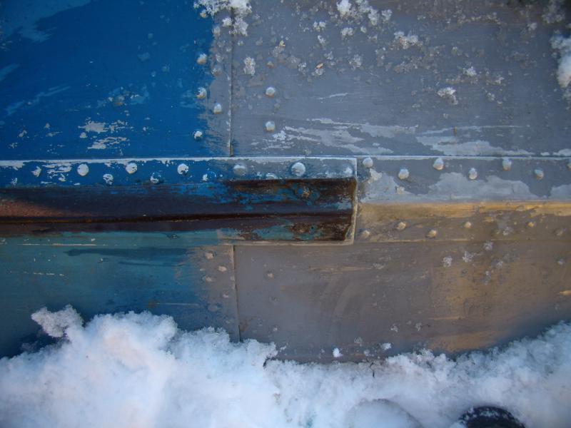

kos-kazan
26.10.2010
1 019
86
Вот как то так. Делал не я, сделано в семидесятых. Но в планах переставить на другую м-ку, так как на этой заплаток не сосчитать. :D
лучшее из предложенного! :good: канешно Т - образный приклепать бы в идеале! Но его хрен найдёш! :(
shalagin
05.08.2012
1 806
258
г.Сыктывкар
Ветерок-8м
лучшее из предложенного! канешно Т - образный приклепать бы в идеале! Но его хрен найдёш!
На фото Казанки на киле стоит не тавр , а два уголка, склёпанные вместе.
kos-kazan
26.10.2010
1 019
86
Именно. У тавра полочки хрен согнешь.

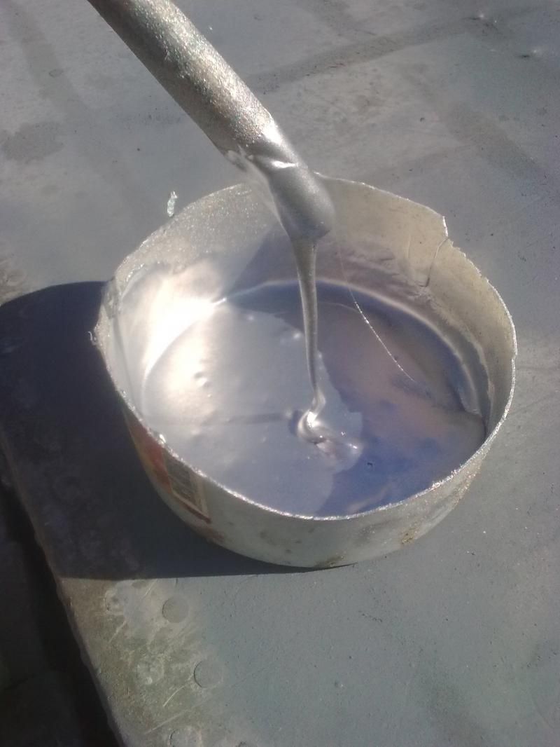

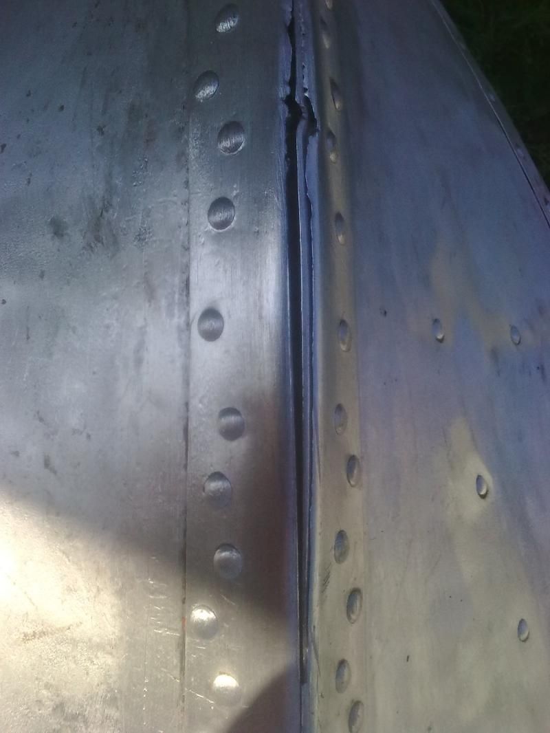

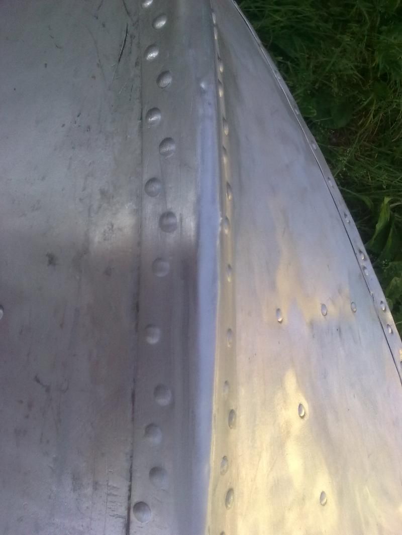

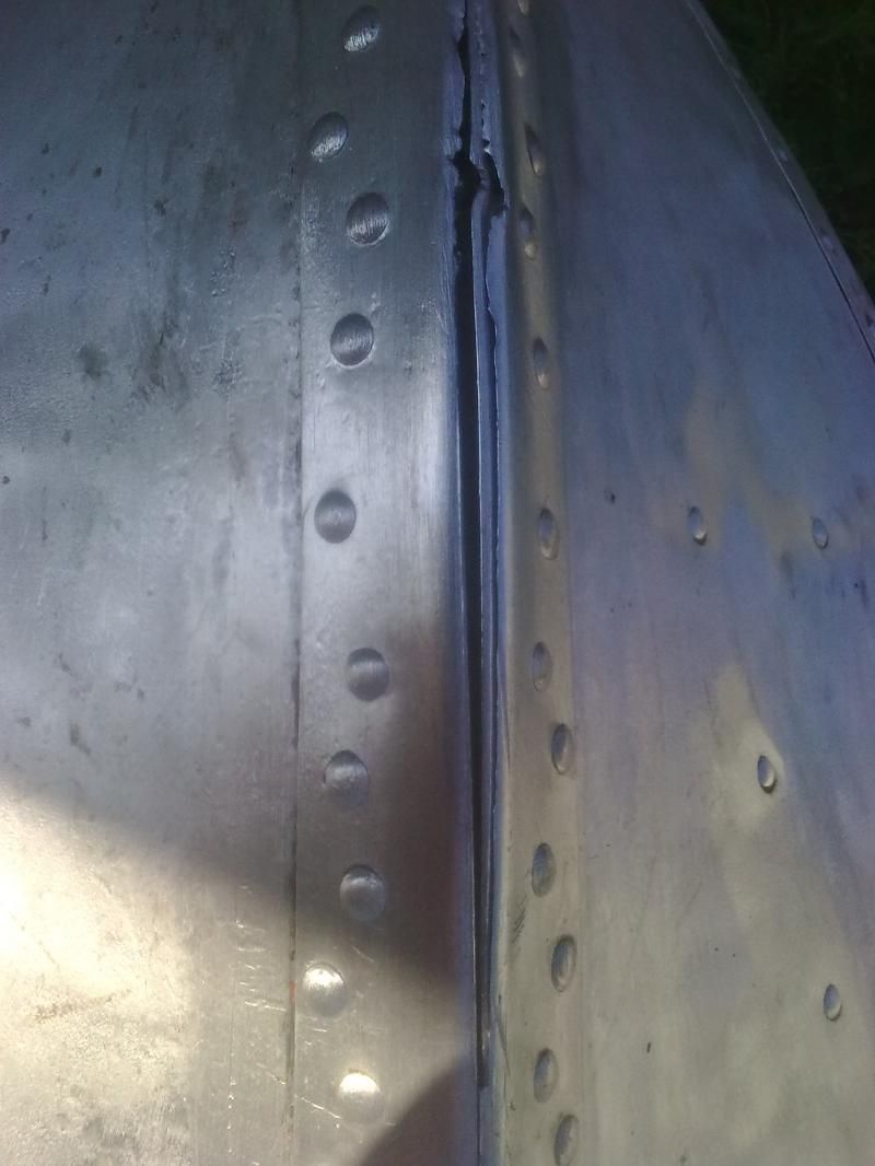

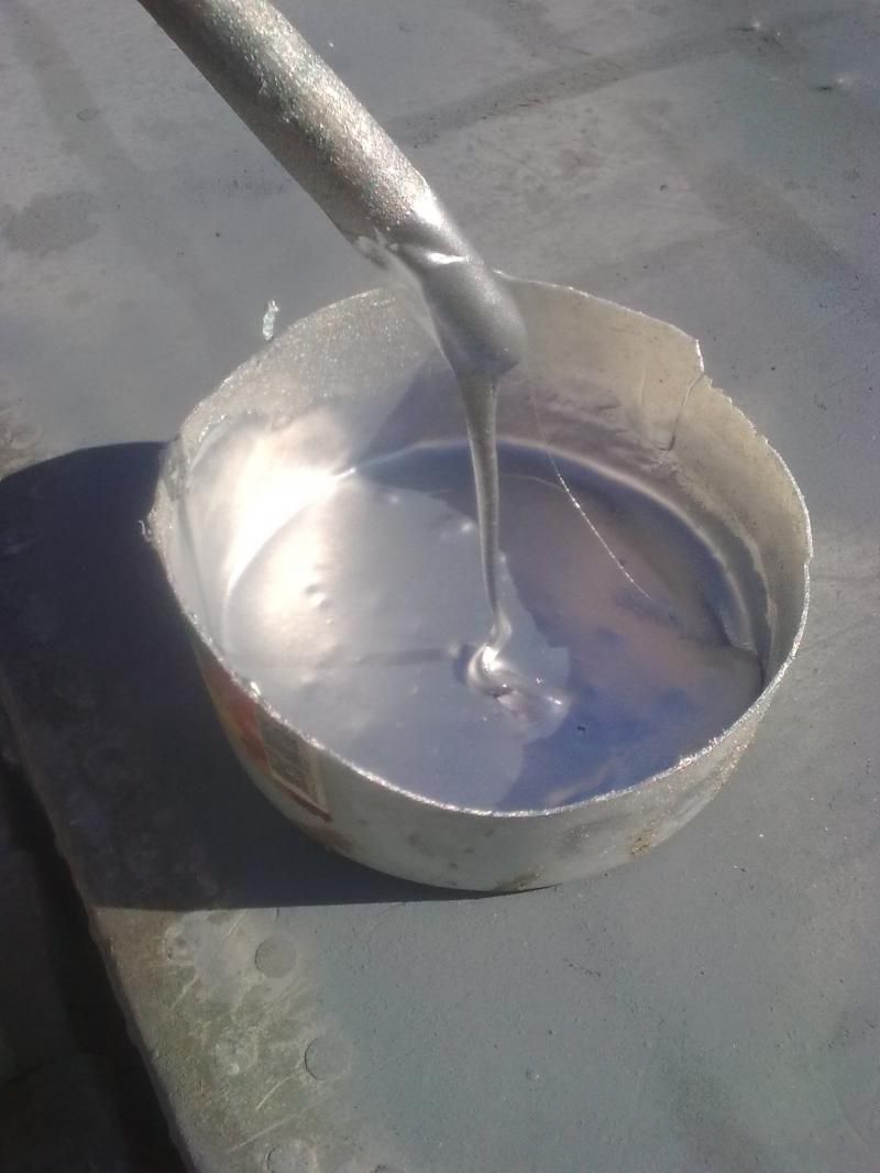

Ремонт форштевня решил следующим образом :D ;
1.Эпоксидный клей с отвердителем,стоит около 100 рублей.
2.Серебрянка (порошок),стоит около 40 рублей.
Всё это смешиваем до состояния сметаны,получается вот так :)
Щеткой по металлу чистим щель обезжириваем растворителем 646,я заливал туда растворитель,подождал пока испорится..
потом аккуратненько кисточкой замазываем щель,получается вот так..
ничего не шкурил после отвердевания клея,просто покрыл грунтом и покрасил.

Ну чё, получилось очь даже ничего! Лижбы непотрескалось! А так красиво!
Berkut
13.06.2012
1 249
так в итоге то чего получилось? не течет??? а то год прошел- результат какой?
весной спускали лодку на воду смотрели где дырочки,со стороны форштевня ни капельки,проблемные места были ближе к середине от транца и около транца,всё проклепали и промазали герметиком,если и набирается водичка,то только через сливную пробку оригинальной конструкции :yes:
