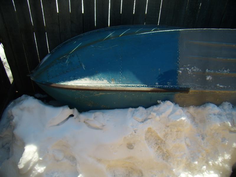

хариус71 сказал(а):
Андрей 116, подробней пожайлуста,ещё эту лодку не катал )))) , купил за 25тыс и покрасил, но всё собираюсь,завтра сфотаю ближе корму

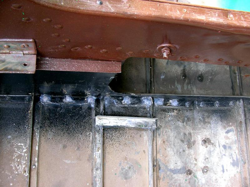

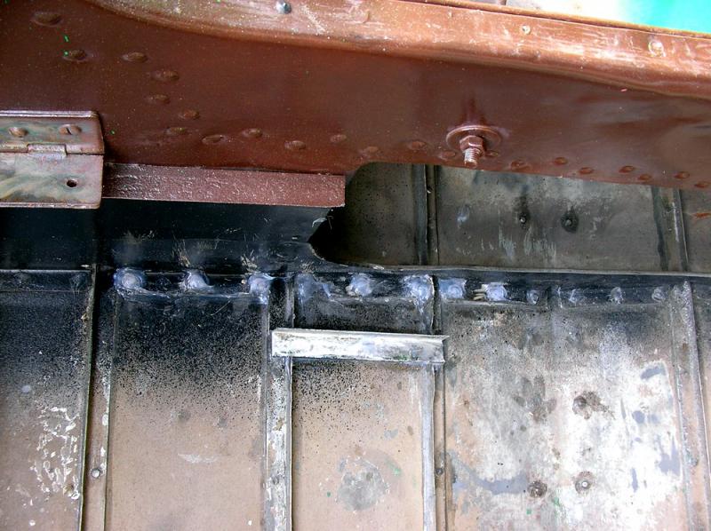

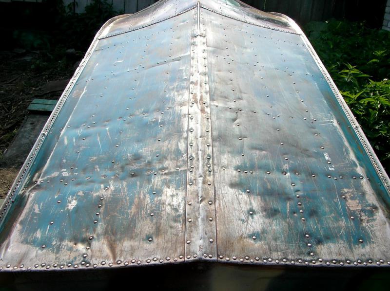

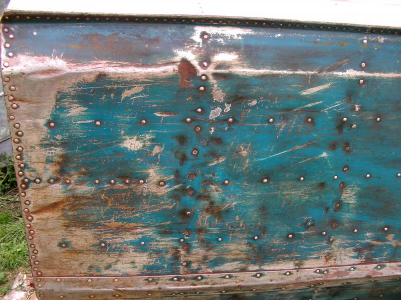

Вот это место, ну совсем не нравится, надо постаратся сделать чтоб было ровно во всех плоскостях, иначе, лодка будет вести себя на ходу не очень, может тянуть в какую нибудь сторону, могут прохваты на моторе быть, может быть так, что носом будет рыть или затруднен выход на глиссер, короче, надо рихтовать, правда с дюралем не знаю как это сделать, не разу не пробовал, но здесь люди есть, подскажут. :) P.S. Воронежу реданы не нужны, даже под Нептун23, если загрузка планируется большая, ставь белый винт и всё, он тем и хорош. :) Воронеж, хрен догонишь, а догонишь, хрен возьмешь. :D

хариус71 сказал(а):
Андрей 116 Спасибо большое,всё понятно....)))

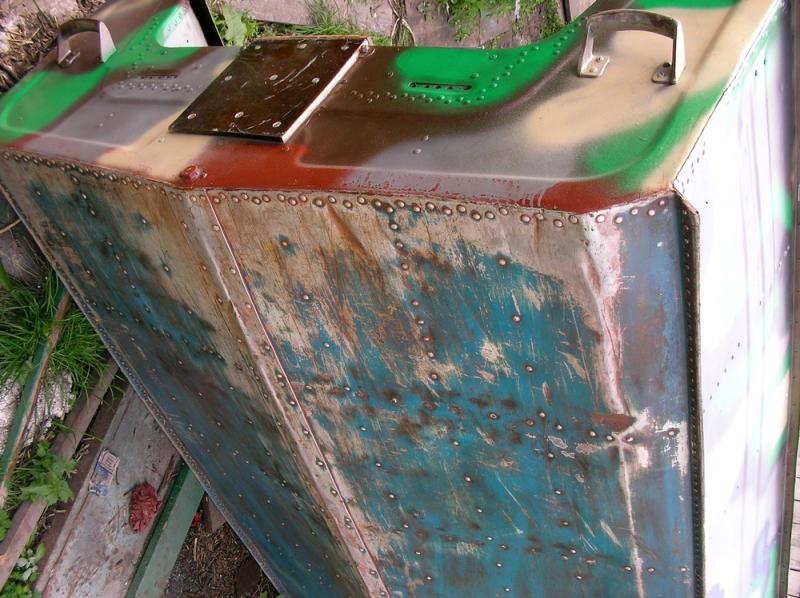

Ну ты знаешь, с других ракурсов не шибко то и страшно, по крайней мере, не как на первом фото, я думал там вообще жопа, но все равно, рихтануть не помешает, лодка лучше пойдет, вообще, притранцевая зона, это очень ответственный участок :)

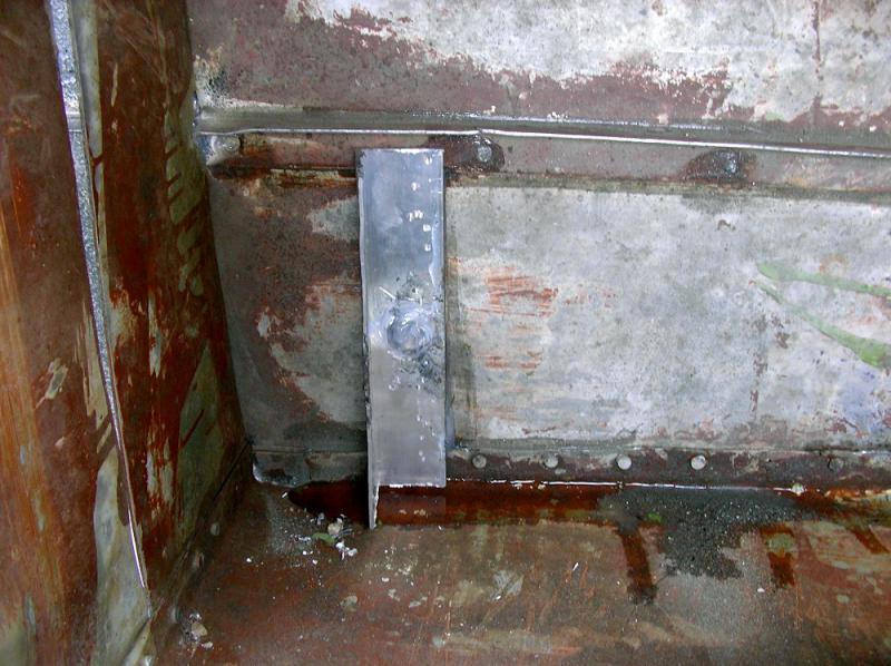

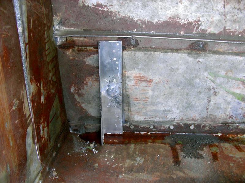

Уже подрихтовал малёк ... вставил во внутрь два уголка и заклепал , там где вздутия небольшие на корме))))) :cool:

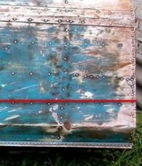

что вы имеете в виду под словом РЕФЛЁНАЯ,продольные реданы,как на этой лодке?
grigorash
10.02.2013
171
16
Волгоград, Светлый Яр
ИГОРЬ
Обь М
Yamaha 30 hwcs
Да это я и имею в виду! У нас называют просто рефлёнка, не плохой корпус! Только вот с трещиной на рыдане под латкой придёца повозица! Место очь не удобное для ремонта! А я подозреваю что там трещина, так как тож была такая проблема!

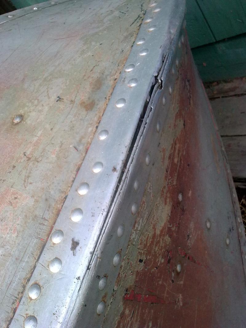

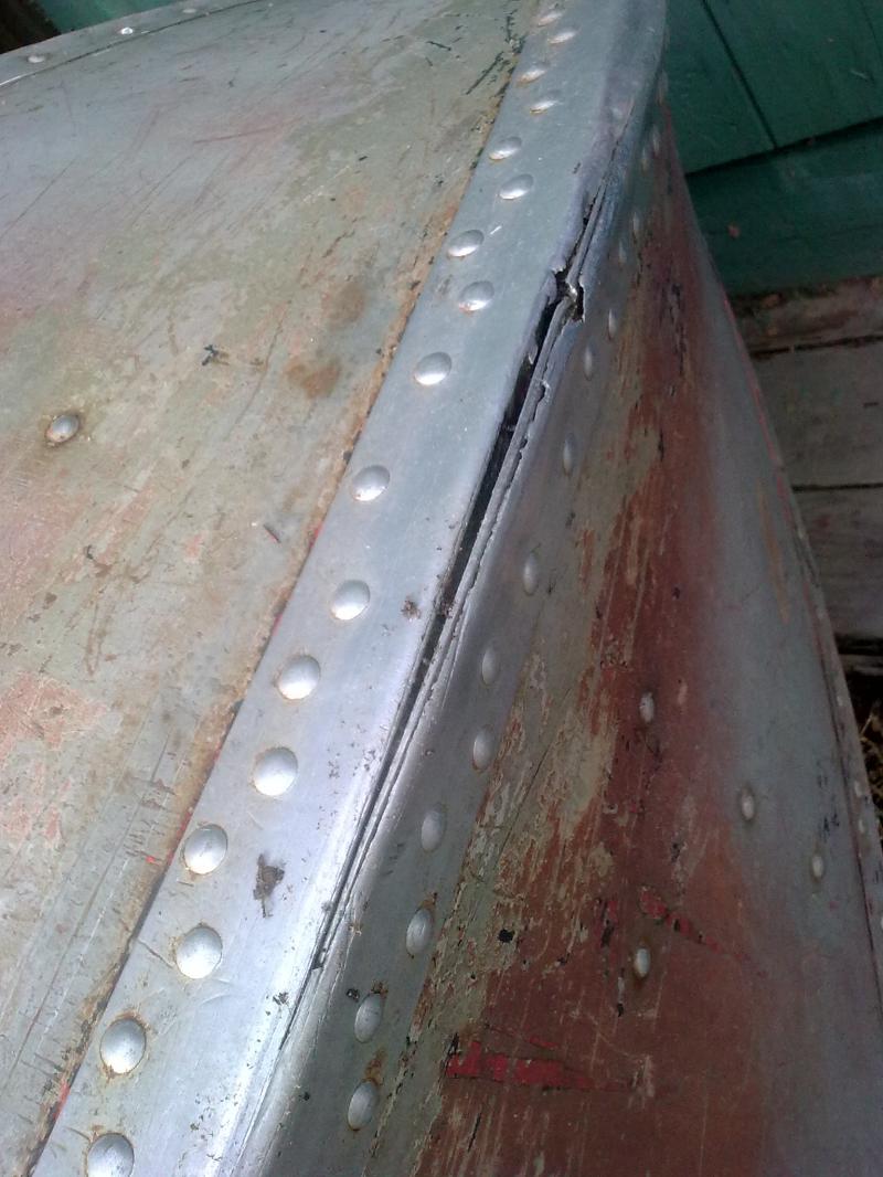

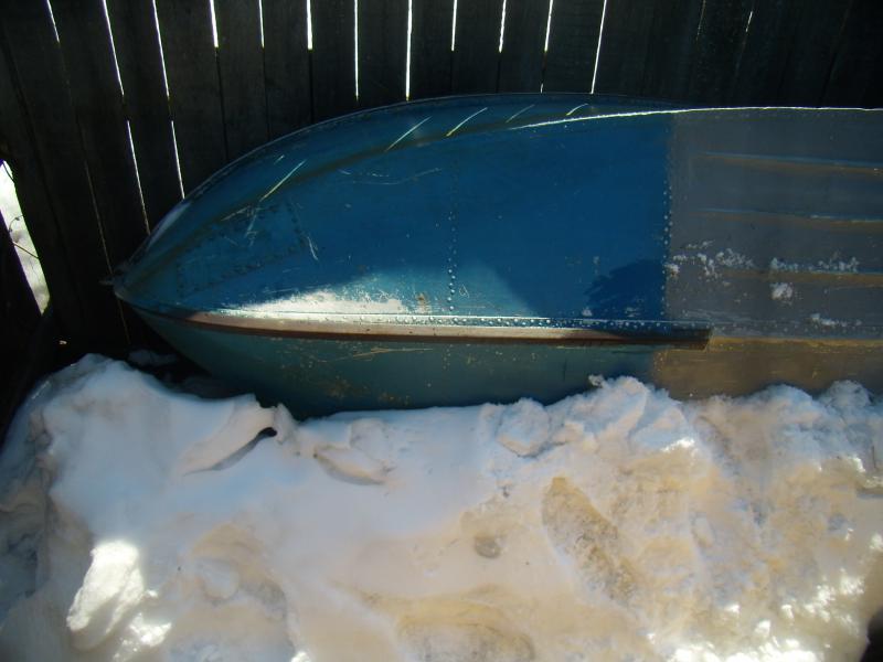

В принципе латка сделана очень аккуратно :good: ,менять и переделывать её не буду,у меня другая проблема,не знаю как починить форштевень,полностью менять не охота,читал что эпоксидный клей перемешивают с серебрянкой (порошок),до состояния сметаны и заливают в эту щель,еще можно холодной сваркой замазать,вот не знаю чем лучше :unknown:
менять форштевень в этом сезоне не буду,если знаете еще какие нибудь варианты ремонта пожалуйста подскажите :)
Саш, хол. сварка эт хорошо, но я б наверное всё таки нашел кусочек 1мм. АМГ(хотяб от морозилки старого холодильника) и сделал накладочку поверх х.сварки вытяжными заклёпками на герметике, на сезон точно хватит, а накладку фортевня всё равно менять куском... ну или новую-поверх старой, но ИМХО в штатные отверстия клёпок :yes:

сделал накладочку поверх х.сварки вытяжными заклёпками на герметике, на сезон точно хватит:yes:
Дим,ты имеешь в виду по старым отверстиям клепать накладку?

Дим если не торудно в подробности расскажи как её поменять, у меня товарищь тож интересовался как по старым отверстиям точно попасть. с учетом того что накладку менять на гермотсеке.

Дружище, оба способа хороши, но временно! Менять ентот штивень всёравно придёться! :( В этом месте только клёпка полнотелыми заклёпками! Почти все мётлы имеют эту проблему, толь дюраль там хреновый, толь напряжение там сильное, толь о берег протирается. Сам в ремонте сего участка не учавствовал, если что нарою поделюсь! Потому как похоже тож скоро придётся заниматься этим штивнем! Мать его ети! 22 буду дома сфотаю как сделан у меня, мне досталась уже с ремотированным носом, но и он уже доживает свои дни!
Нет Саш, конечно маленькими(3,2мм.) вытяжными, рядом с "полнотелыми" и всего на сезон, а вот "капитально" уже по "старым" :yes:
AstrahanЕЦ сказал(а):
Дим если не трудно в подробности расскажи как её поменять, у меня товарищь тож интересовался как по старым отверстиям точно попасть. с учетом того что накладку менять на гермотсеке.
Киль я видел на т/базе только конечный результат: поверх старой накладки стояла "в длину с запасом" 1,5 или 2х мм. накладка идентичной ширины проклёпанная по старым отверстиям. Моё ИМХО если я б взялся за такой ремонт, то первым делом удалил бы "кусок" переборки и спокойненько восстановил накладку, а отсек можно потом плотненько заполнить пенополистиролом и переборку восстановить на вытяжны заклёпки с герметиком :good:

Дим ну это опять лишние отверстия,куда может просочиться водичка,а эту часть можно сваркой,или аргоном,или там тиоколовая лента под форштевнем?
Отверстий ИМХО будет немного, а потом они всё равно герметиком зальются "насмерть" - водичка непросочится ;) ... а варить точно нельзя, т.к. киль скорее всего Д16 и не варится, да и тиоколка под ним сразу "умрёт" :yes:

А герметик полеуретановый пойдёт? слышал что вообще растворителем разбавляют и в жидком виде заливают в трещены или промазывают швы

Дмитрий верно говорит! Иначе тудой ну никак не подлезть именно для кап ремонта! Мы боковой уголок клепали в два лица, сверлили отверстия по старым, три, читыри, потом болтикоми стягивали, а оставшиеся отверстия клепали, и так далие, сверлиш пару, тройку штук, болтик, клёпка, перекрутил, заклепал! Как то, так. Думаю нос так же клепать предёться, но без выриза лаза в переборке не обойтись!
Да "Казанским" "АВТО" обычным промазать и закрасить - всё :yes: ...
з.ы.Я на своей "кастрюльке" экспериментирую с "аквариумным Penosil-ом" - силиконовым, пока полёт нормальный, если за пару-тройку лет дюраль не корродирует, то можно будет смело рекомендовать, а пока воздержусь ;)

я аквариумным тоже клёпки промазал он мягкий как резина держит хорошо НО..
потом купил полеуретановый герметик novol gravit 630 понравился больше он крепче :)

Стекловолокнистую шпаклевку для авто мажь-шкурь, мажь-шкурь, пока не станет такой формы как должен быть, как опять сотрется - мажь-шкурь, на твой век хватит.

Спасибо за совет Андрей! ну я всё-таки хочу эпоксидный клей+серебрянка,уже всё куплено,посмотрю как сезон от катаю.

У нас все Козы поголовно, залечены вот так: Щель разшарошивали заливали эпоксидку с бинтом и уголок.
