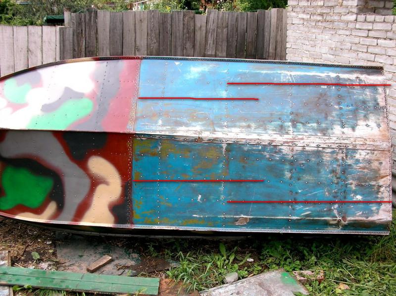

Здравствуйте, подскажите пожалуйста, т.е. помогите разобраться в проблеме!!!
У многих эта лодка просто летит на воде под нептуном 23, а у меня при разгоне 25 км/час просто роет носом (хоть и за румпелем и пустой)
что только не пробывал ))) транс плиту поднимал, угол наклона переставлял хоть убей не летит, ещё пол газа в запасе... :unknown: :?

ИМХО вполне возможно, что при движениии моторчик слегка "выворачивает" транец, и угол атаки АКП изменяется "до неприличия" ... отсюда и "рытьё носом" :)
А, пары вмятин на днище около транца случайно не наблюдается :pardon: ;)

вмятинны есть ,но не особо грубые...транец лодки не гуляет ,,,угол атаки на отверстие задран :yes: т е глиссирует то она хоршо, нос дыбом аж, потом выпрямляется и падает -одни брызги по морде :)
но есть одно маленькое НО,когда приобрёл ёё не обратил внимание что стоит самоклёпанный уголок в конце днищя по всей ширине лодки,((((ведать когдато течь была) получается толщина уголка ну гдето мм 4 выступает ,,,дак не ужеле так может повлиять на зарывание носом при разгоне??,Благодарю,,,

Если около транца, то оч может влиять даже не очень заметная :yes:
хариус71 сказал(а):
...получается толщина уголка ну гдето мм 4 выступает ,,,дак не ужеле так может повлиять на зарывание носом при разгоне??,Благодарю,,,
ИМХО На больших скоростях 4мм. более чем достаточно(на МКМ отгиб днища на последней шпации всего 8мм. :pardon: )... надо бы сей уголок перенести вовнутрь лодочки, т.к. плавное выравнивание(даже под большим углом думаю даст тот-же эффект :(

lednic606 Благодарю,ВЫРВУ ЕГО на...уй этот уголок и заклепаю как смогу,промажу акваримным герметиком всё что можно!
та казанка в деревни не так близко, пока воронеж спущу наводу Ениссей уже в гости завёт!Удачи всем на реке!!!...lednic606 ещё раз спасибо!!

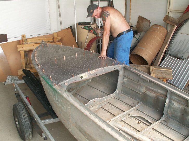

Готовим Казанку под 40 сил.Начали с неходовой части.

О! Свои люди. Даешь мускул боат из казанки) Выкладывайте фото. А для чего вы на корму накладываетете рифленку?

Это не корма-нос.Будет калитка,а рифленка для безопасного передвижения.

Если судить по фото, то дефектов на дне у транца много, тут уж не до реданов. :(
хариус71
22.07.2012
красноярск
ИГОРЬ
воронеж
нептун
Андрей 116, подробней пожайлуста,ещё эту лодку не катал )))) , купил за 25тыс и покрасил, но всё собираюсь,завтра сфотаю ближе корму
