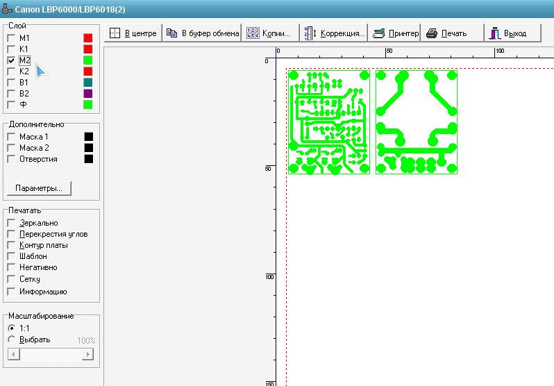

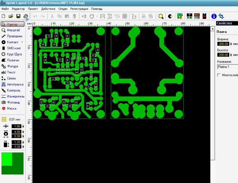

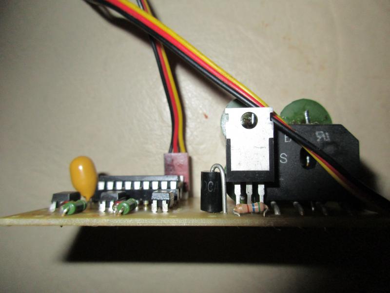

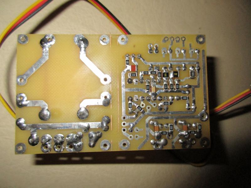

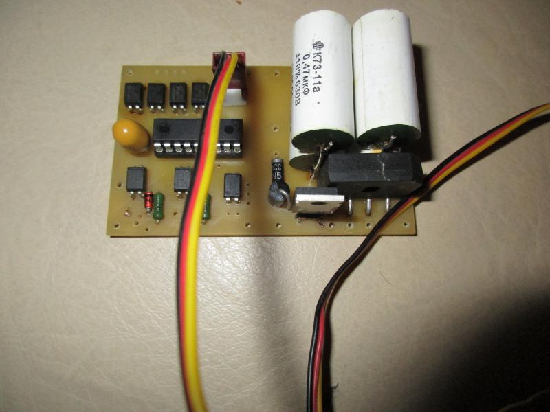

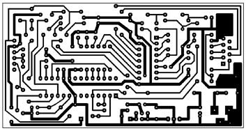

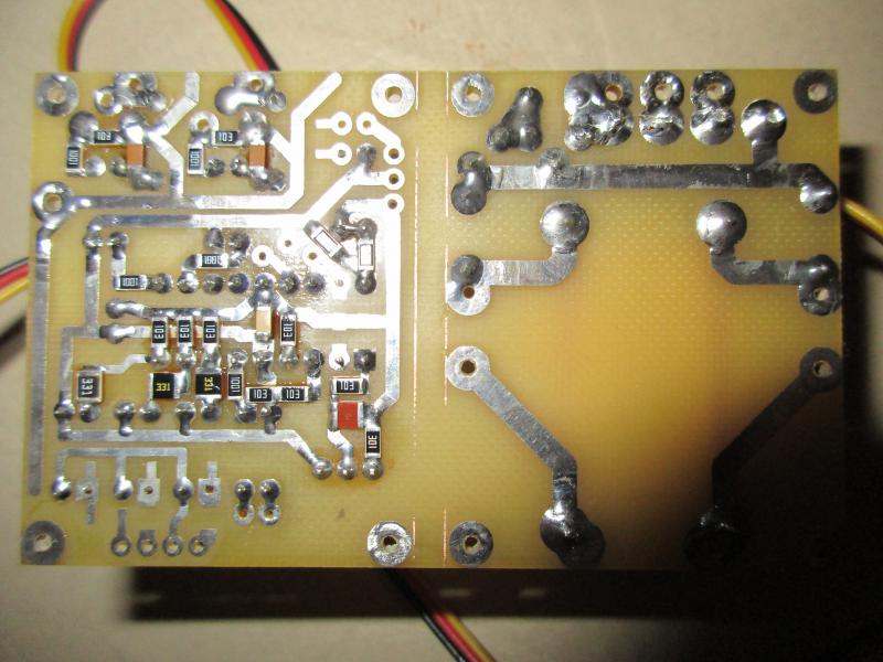

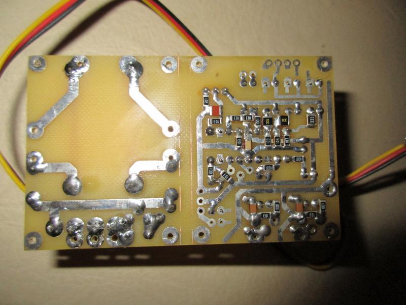

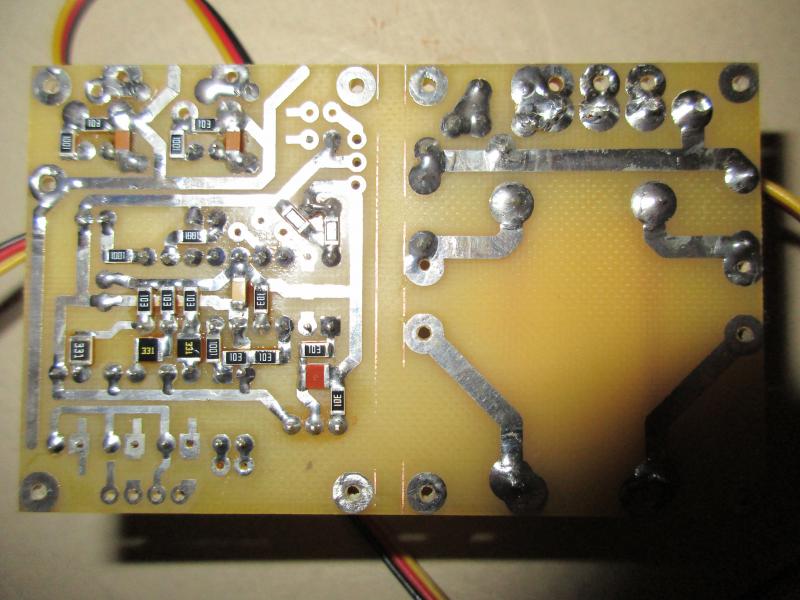

Всем привет. Выкладываю печатки и фото по теме, может кому сгодится. Сам забросил из за нагрева транзисторов, а как известно вся электроника работает на волшебном дыме :) .
3 907
С удовольствием провел несколько часов в чтении темы :good: Алексею огромная благодарность за проделанную работу :yes: :snimau shlyapu: Модераторам и администрации форума предложение Считаю необходимо схемы файлы прошивки и прочую важную информацию выложить в "шапку" темы для быстрого поиска. Тема неизбежно будет расти всех кто располагает вариантами печатных плат прошу поделиться фото, либо файлами, все варианты будут кстати.
3 907
Алексей а нет ли у вас печатки в чистом виде (без элементов) Ну что то вроде вот этого..........Программами для моделирования печатных плат не владею (к сожалению) буду признателен за фото готовой печатки. Опыт перенесения рисунка на плату и изготовление печатных плат имею.
3 907
Чтоб напечатать с лайота вам нужно сделать 2 шага.
К сожалению такой программы нет на моём компе, возможно вытащить из программы и опубликовать в виде фото в оригинальном размере?
9 861
1 431
Андрей привет. Sprint-Layout60 скачай, в доступе навалом. Простая, освоишь за вечер.
3 907
Придется видимо осваивать Леша, да привет кстати :hahaha:
