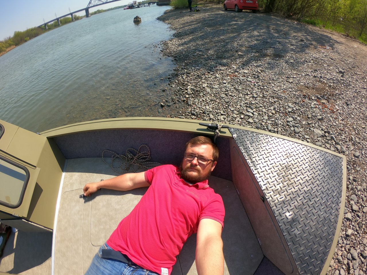

Имхо
Отсутствие задней переборки и открытый нос, это всё херня, понты, мода которые нам привили с запада.
Мне ещё ни кто не сказал Что бы я не смог делать на классической капотной лодке, но смог бы делать на лодке "фиш".
Кстати есть видео где новодел с открытым носом волной залило по полной!
Привет Всем! Два примера преимуществ открытой в носу, или вообще открытой лодки. Первый. Легче и безопасней второму члену экипажа помогать утомленному тяжелому пловцу (пловцам-реальным) влезть в шлюпку с носа. Особенно, если нельзя отключить мотор (узкости, течение и ветер). Не создается опасного крена. Второй случай. Возникла необходимость буксировки надувастика с двумя членами экипажа не подвижными от страха. Пересесть мать боялась, а сын -подросток не желал оставить мать. У надувастика после трех попыток буксировки оборбваны все обуха и уключины. Остается только держать лодку руками. Ближе к носу, но не у форштевня (утопить можно) усилие отрыва бублика немного меньше и он на самом малом газу реже вырывается. Оба случая из жизни, спасали с тестем водоплавающий народ (т.е. его представителей). И еще: Дифферент легче и безопасней поправить прямо на ходу.

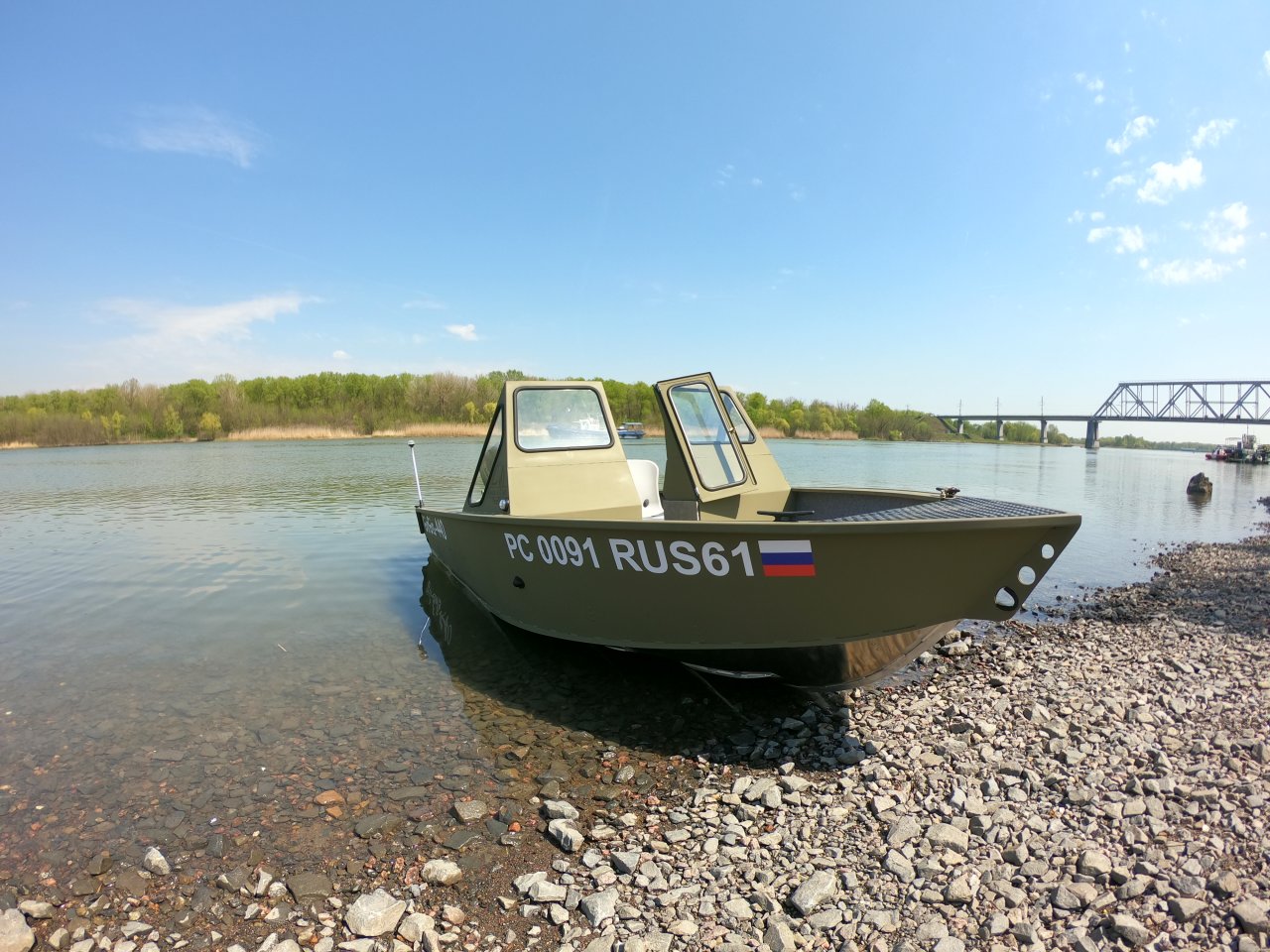

Артём ,вот некоторые данные о лодке .Длина 390;наибольшая ширина 165;высота борта на миделе 67(от киля)высота на транце 62 .Килеватость на миделе 14 ,на транце 10.Высотаборта внутри от пола до планширя 49 .Максимальная мощность 30 сил. Ориентировочная цена 125 т.Толщина днище 3 мм борт 2 мм.
По цене думаю Вы погорячились. Это цена весельной пластиковой мыльницы! А не нового сварного алюминиевого катера. Посчитайте еще пару раз!:)
9 555
4 759
Виктор! Это цена лодки 390,а не катера "Гир-гиз" 440.440 начинается от 200т.р.за базовый корпус.Производство мелкосерийное(пока) и строятся на заказ под конкретного заказчика.Комплектация на фото (без двигателя)300 т.р.
Не думаю что кто то покупает рыболовно прогулочные лодки с расчетом на чс,войну или Армагеддон. Для этого производятся лодки для нужд МЧС. То что в Вашей жизни был такой случай , это конечно плохо, но это не значит что теперь Вы возите с собой дополнительные спас средства, комплекты одежды и наборы для реанимации.
27 115
2 164
Крайне редкие ситуации.
И я точно не буду покупать себе лодку с оглядкой на эти ситуации. Я не МЧС.
Хотя и приходилось спасать на воде неоднократно, вполне справлядся на капотной лодке.

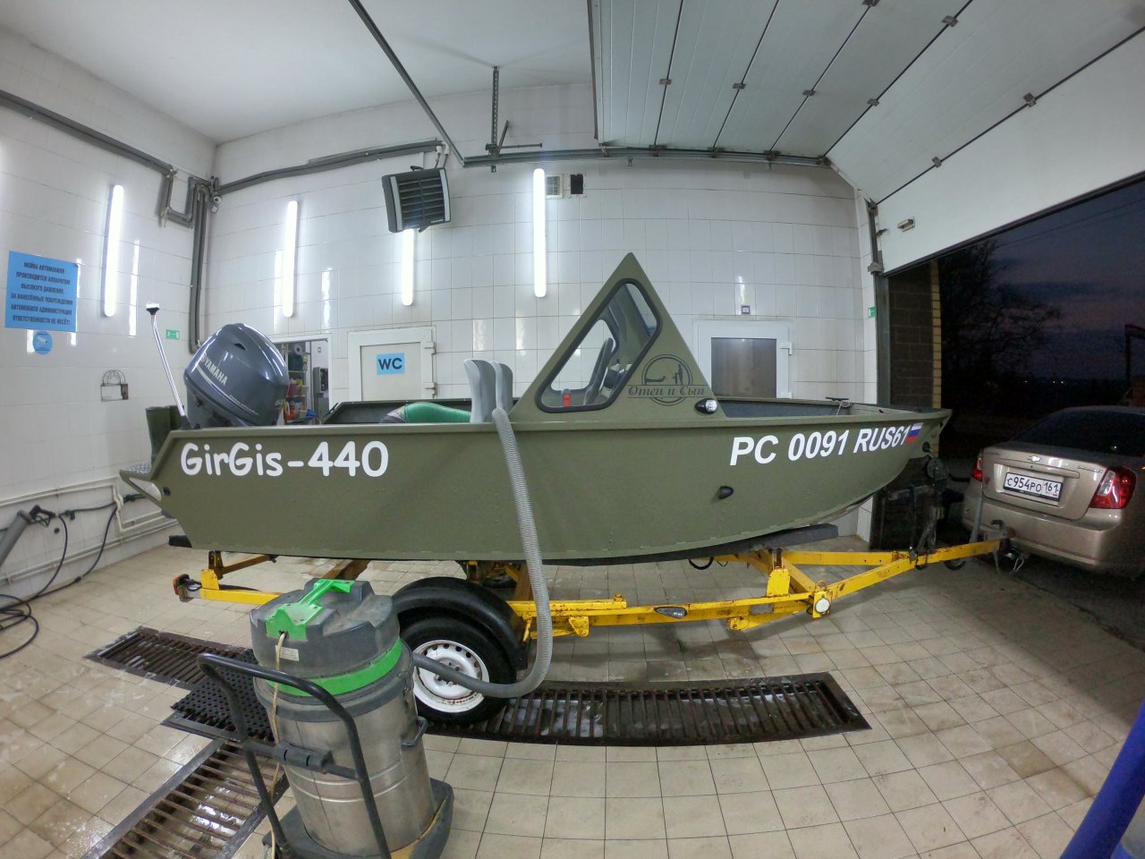

Володь,а что за краска? Мне для следующей покраски именно такой зелёный нужен. Идеальная база под камуфляж.
Хаки защитная,но с добавлением светло бежевой(песочный) В общем колеровали .

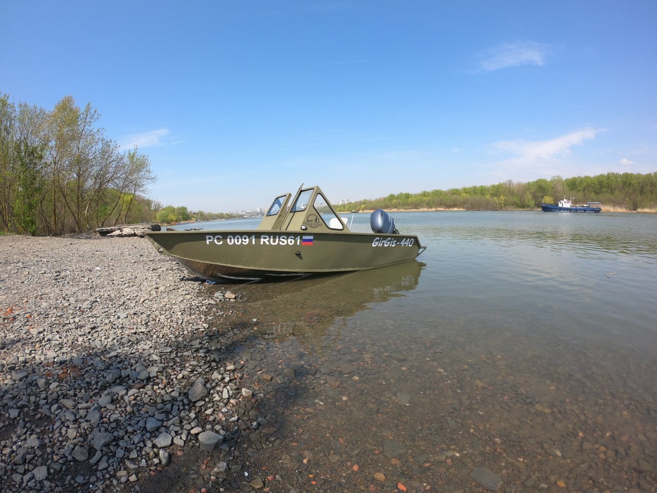

Так как уже выкладывал фото в некоторых темах,решил что в одной будет удобнее .И так. Размеры;3.7 ;3.9 ;4.2; 4.4 ;4.7; 5.2 .Та что на фото это первая 4.40.килеватость на транце 11. на миделе 15. ширина 190 к транцу 180 Корпус первый.после обкатки возможно будут изменения.Вода покажет.Москва не сразу строилась.
По вашей просьбе чуть критики и пожелания. По равнопрочности узлов корпуса. Кажется днищевую ветвь шпангоута к днищу приварили основательно, а на скуле так бы тоже надо. Хотя бы кнички. По испытаниям хочется видеть с разными моторами, с разной нагрузкой. Ветерки - гибриды (с китайской башкой в моде. И под парусом! Реданы продольные -полоски необходимы. А после, до правки обводов (может и так все в порядке) транцевые плиты. Это я ПРИ-программу испытаний сочинил-кратко. Не обижайтесь, новое требует.
9 555
4 759
Виктор! Не всё сразу!Лето впереди и если будет возможность то опробуем и со слабыми моторами.Реданы на корпусе 440 стоят и их четыре.Транцевые плиты ? А к чему их ставить если "дельфина " с самым мощным мотором не наблюдается!?И стесняюсь спросить ,парус к чему?Лодка изначально проектировалась под мотор и установка мачты не предусмотрена.
