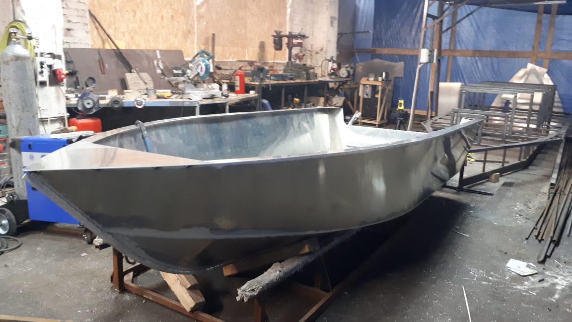

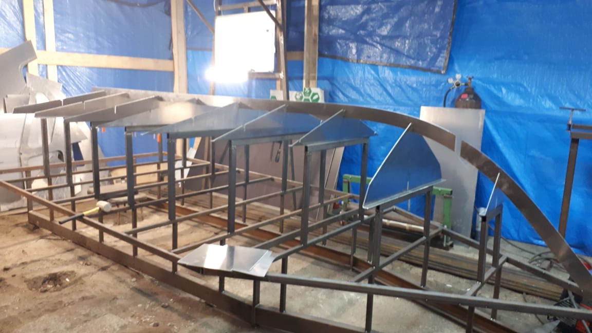

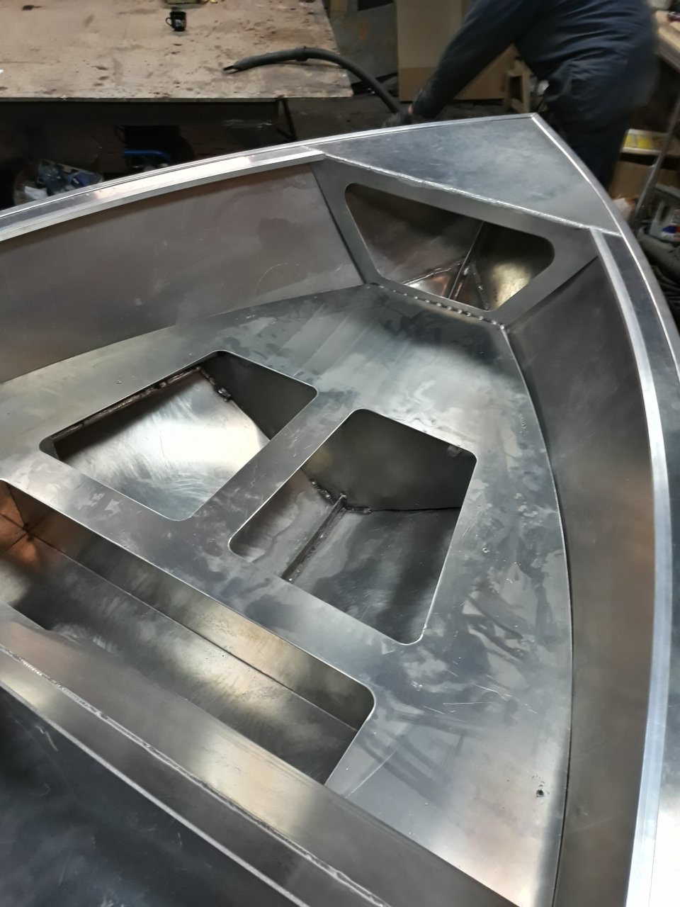

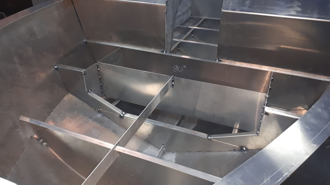

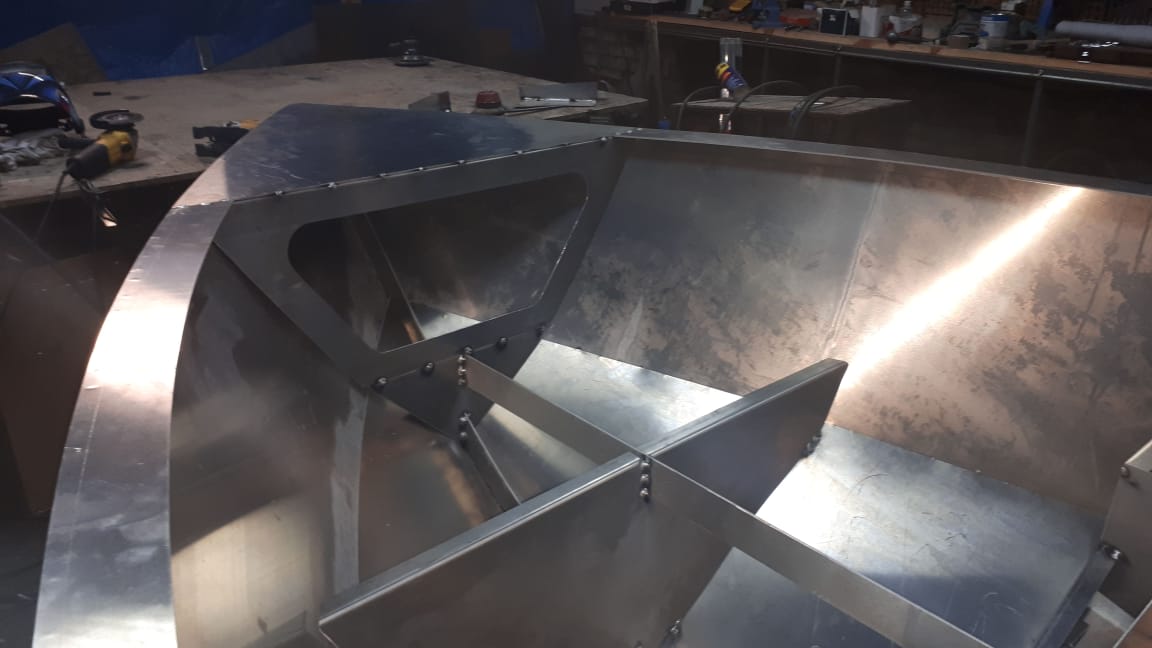

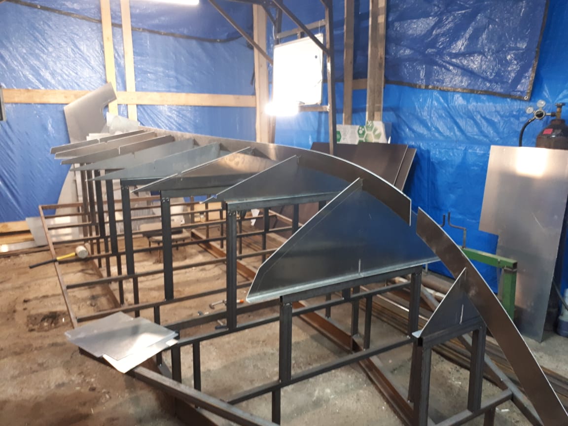

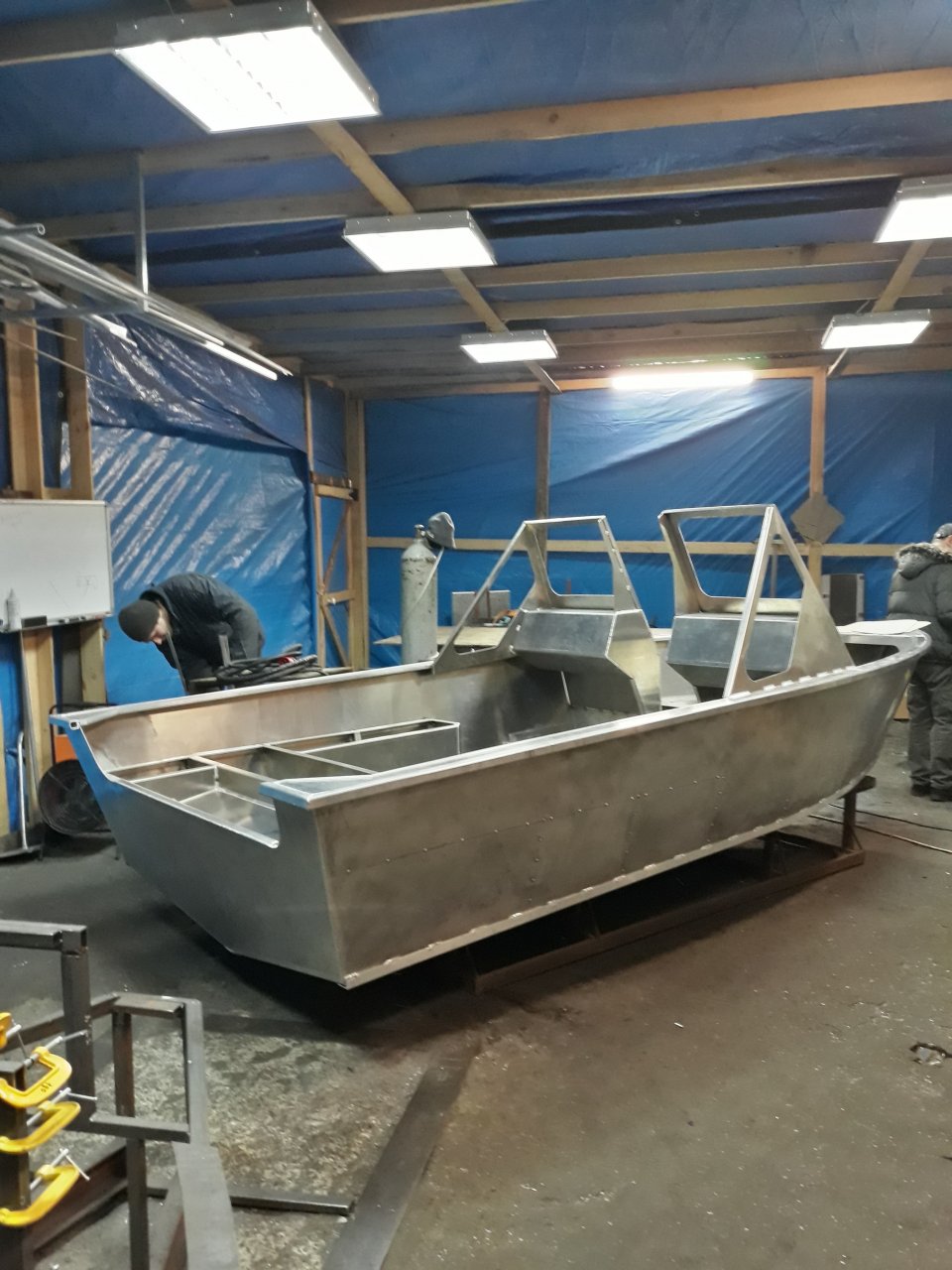

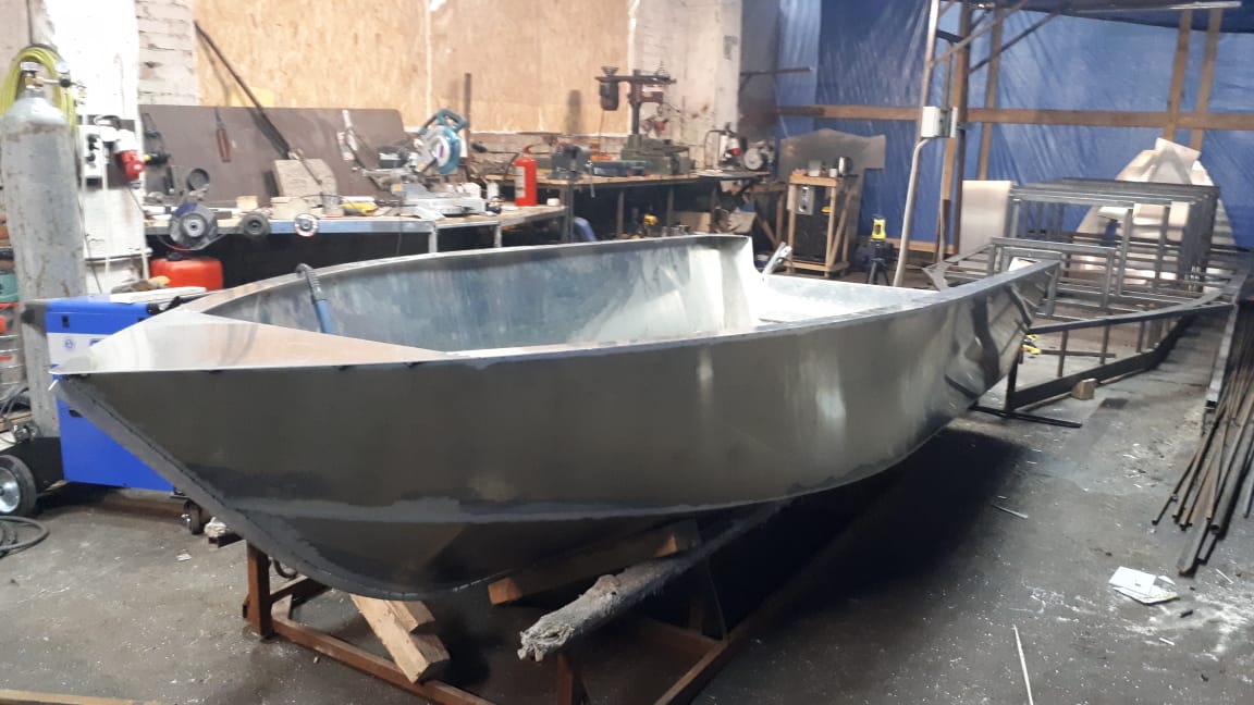

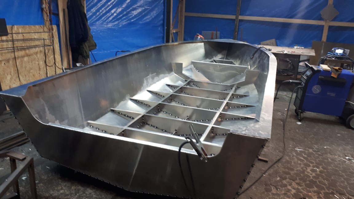

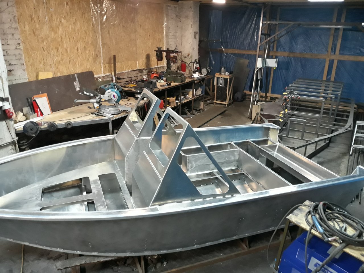

Так как уже выкладывал фото в некоторых темах,решил что в одной будет удобнее .И так. Размеры;3.7 ;3.9 ;4.2; 4.4 ;4.7; 5.2 .Та что на фото это первая 4.40.килеватость на транце 11. на миделе 15. ширина 190 к транцу 180 Корпус первый.после обкатки возможно будут изменения.Вода покажет.Москва не сразу строилась.

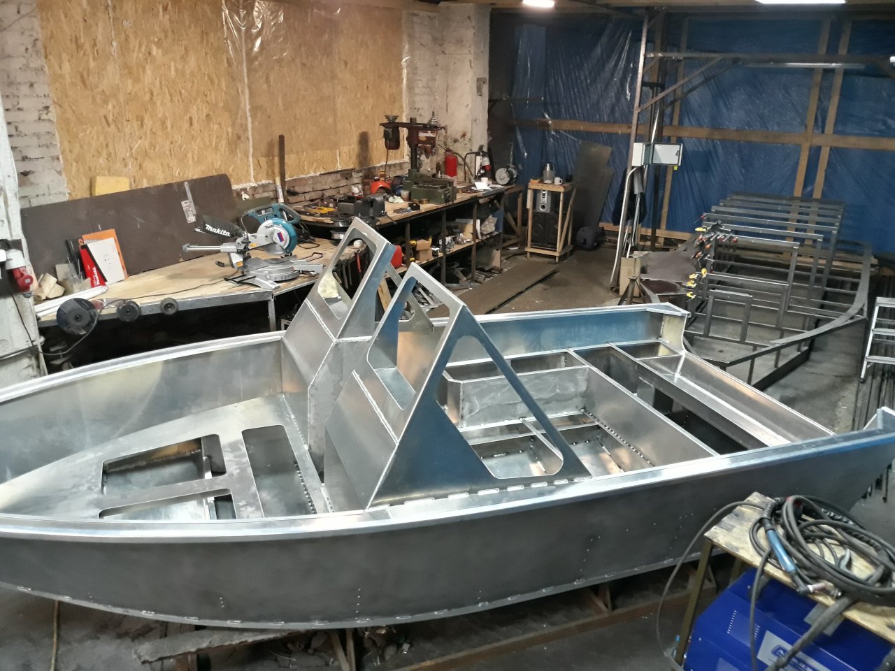

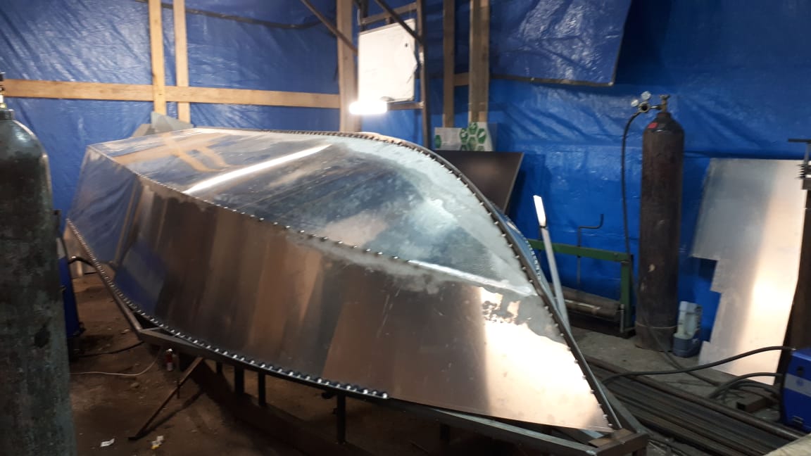

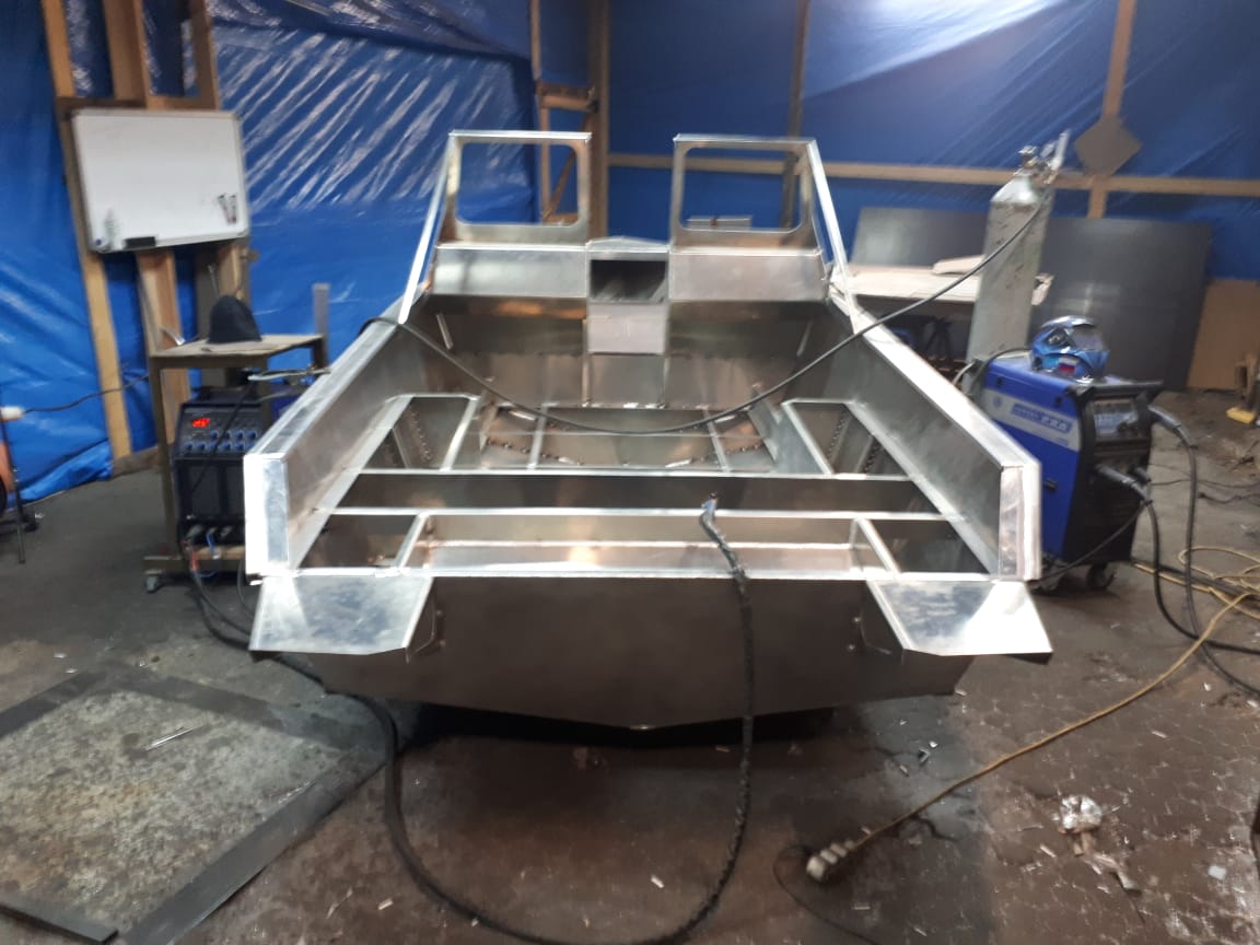

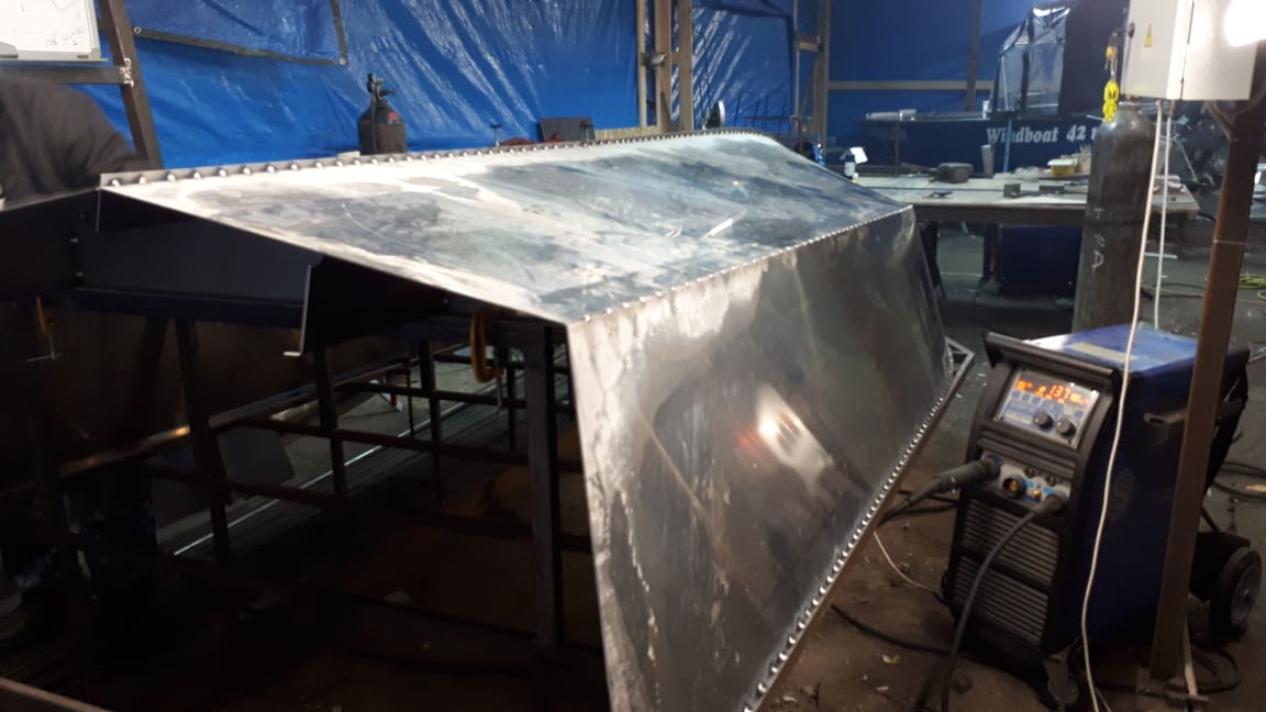

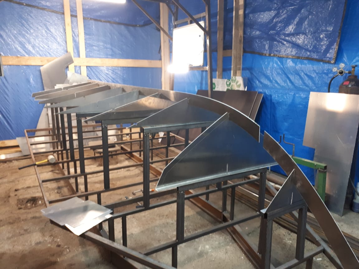

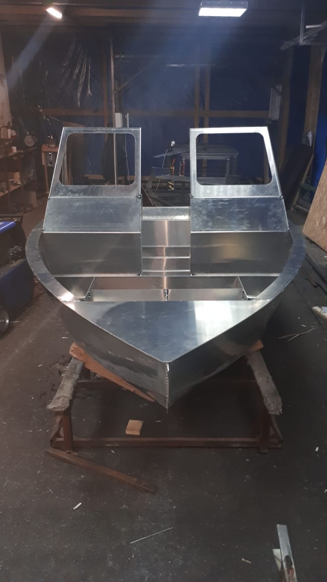

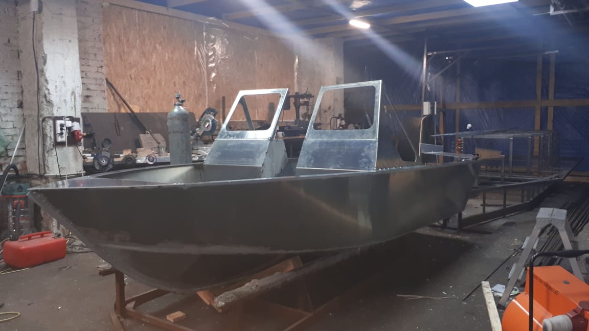

:)Рабочая неделя была короткая .Поработали чуть ,чуть.:pardon:

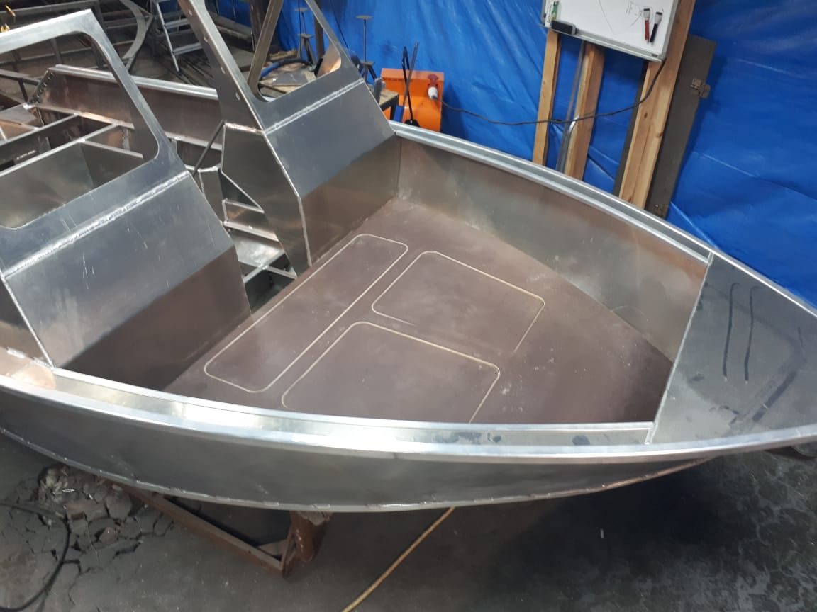

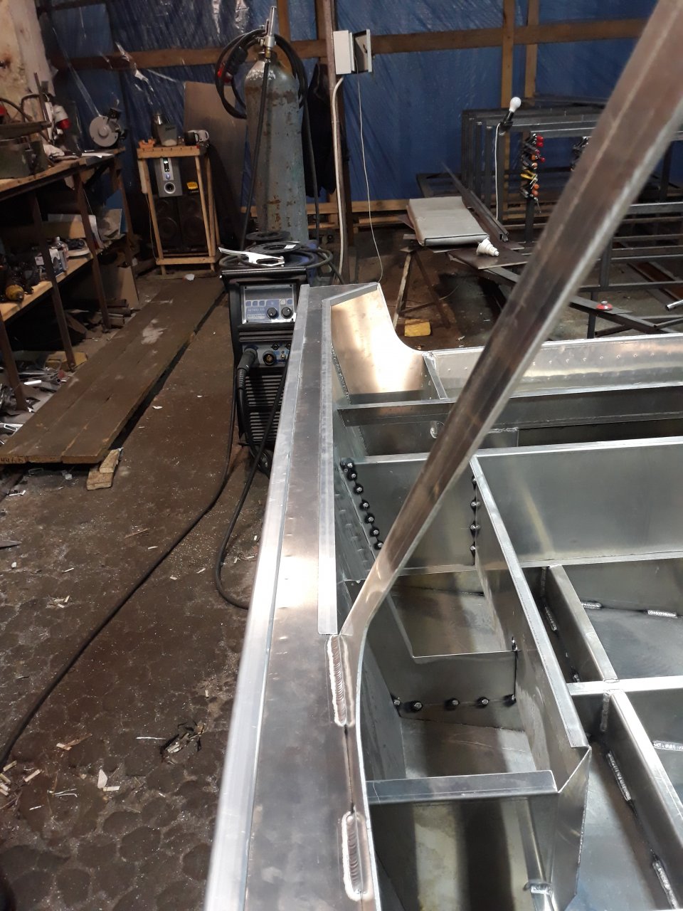

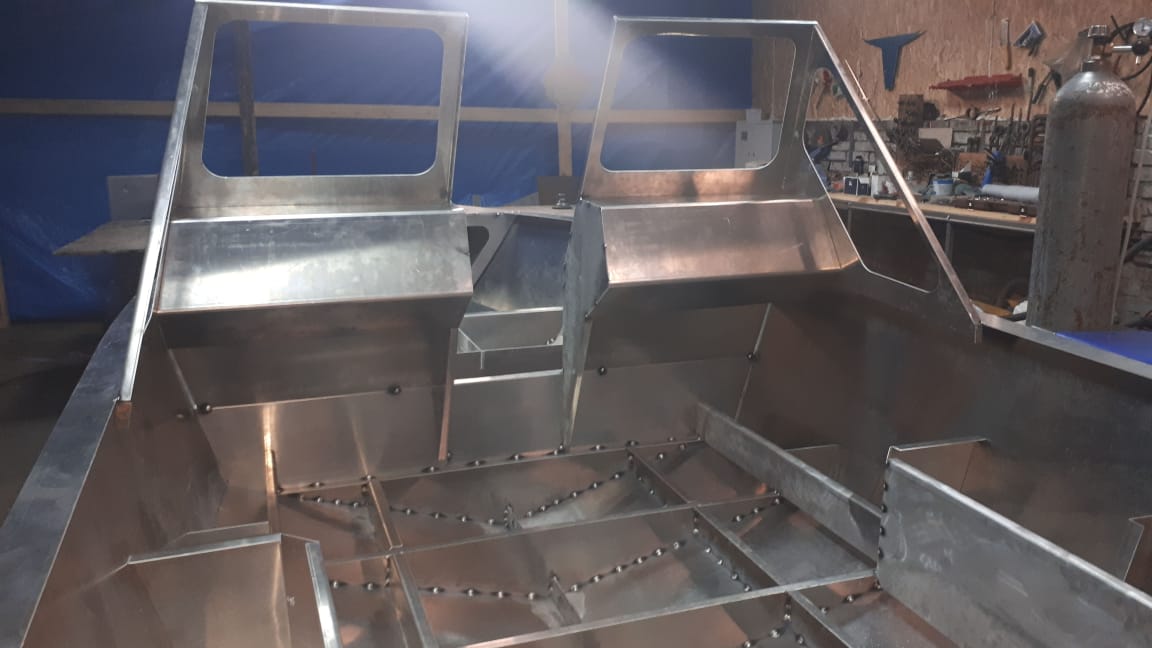

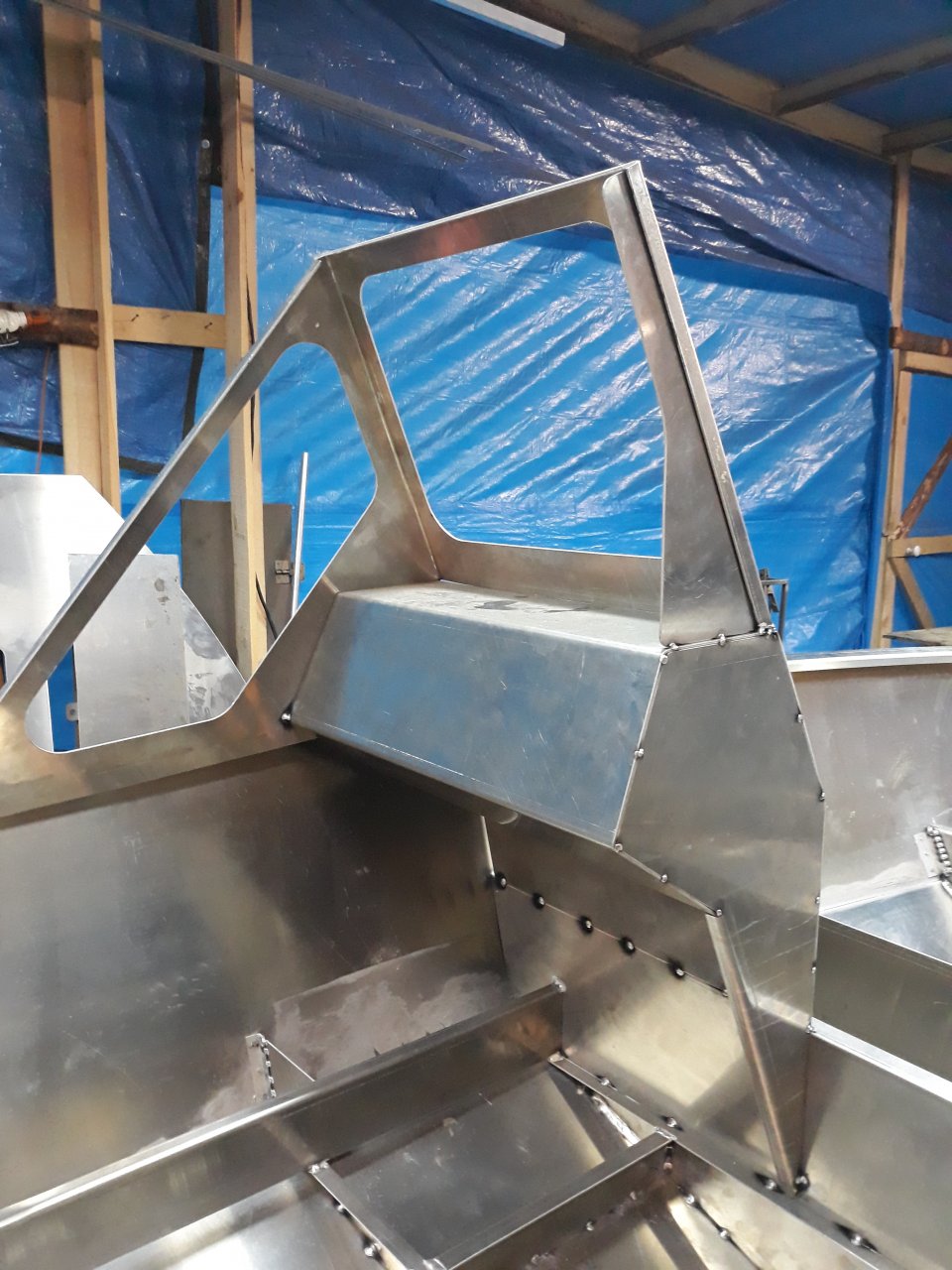

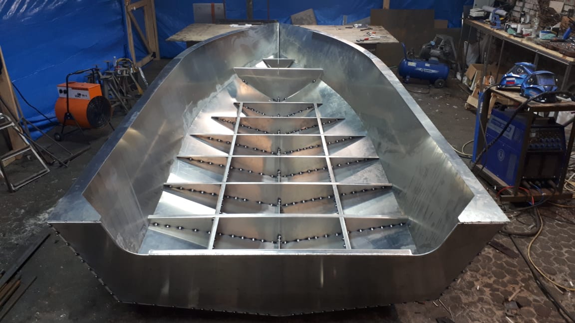

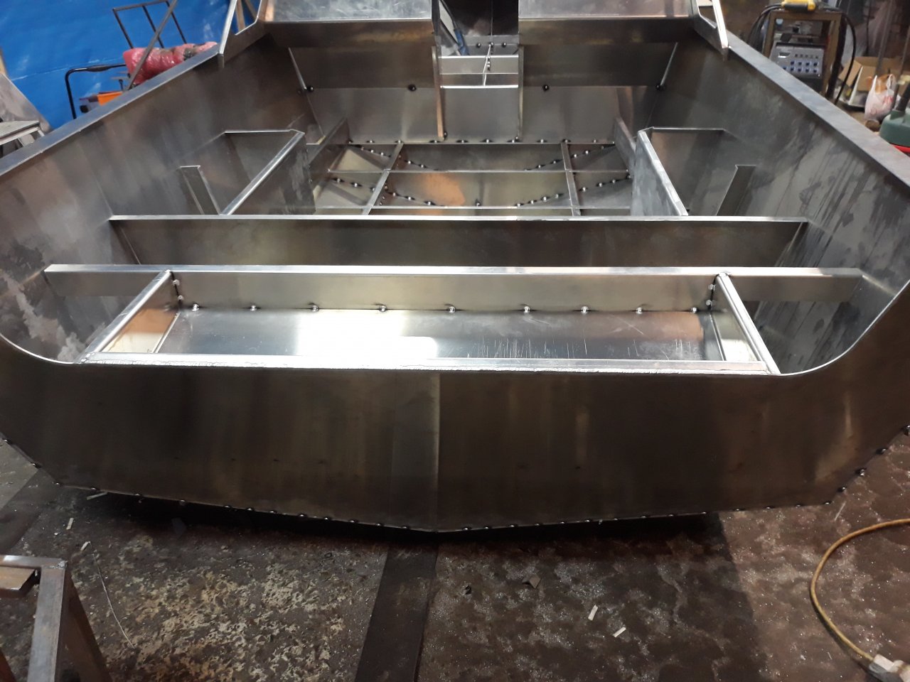

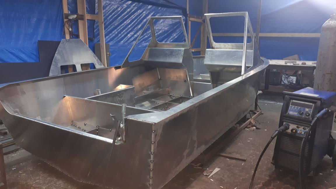

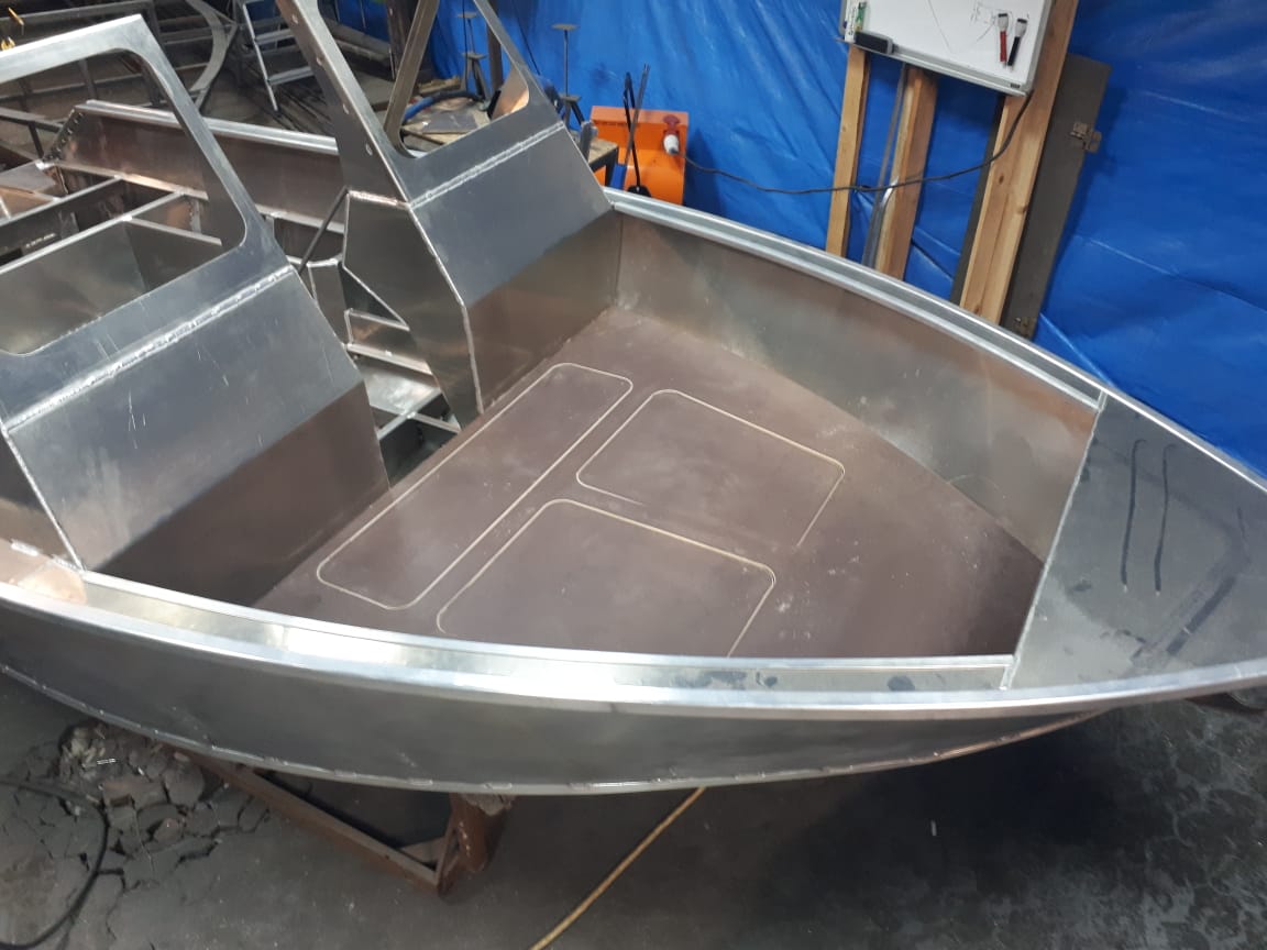

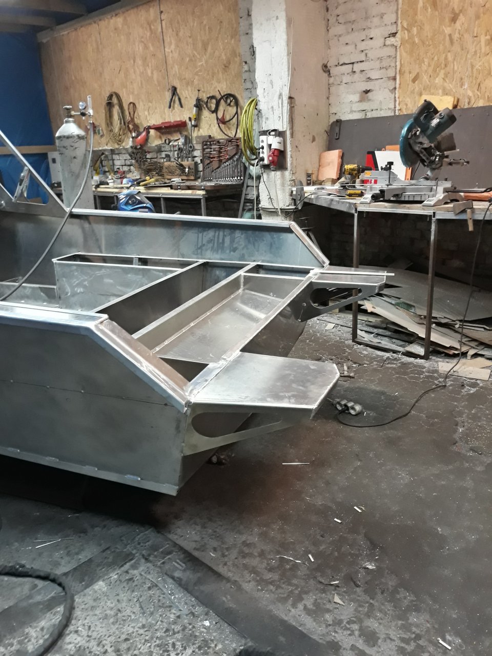

;)Двигаемся потихоньку.:lodka2: Хотелось бы быстрее:lodka:,но первый корпус и много чего приходится выдумывать,а это занимает много времени:?

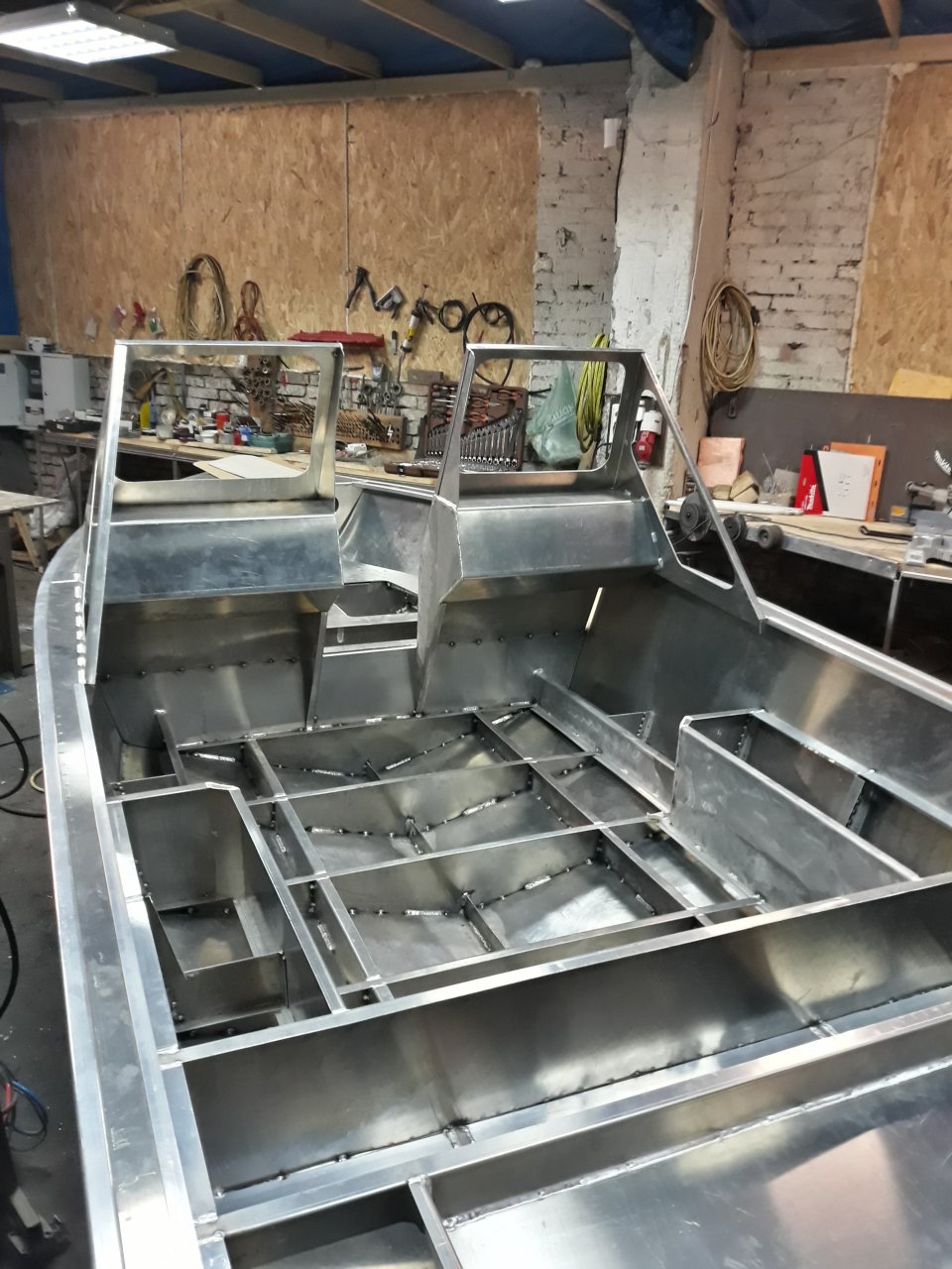

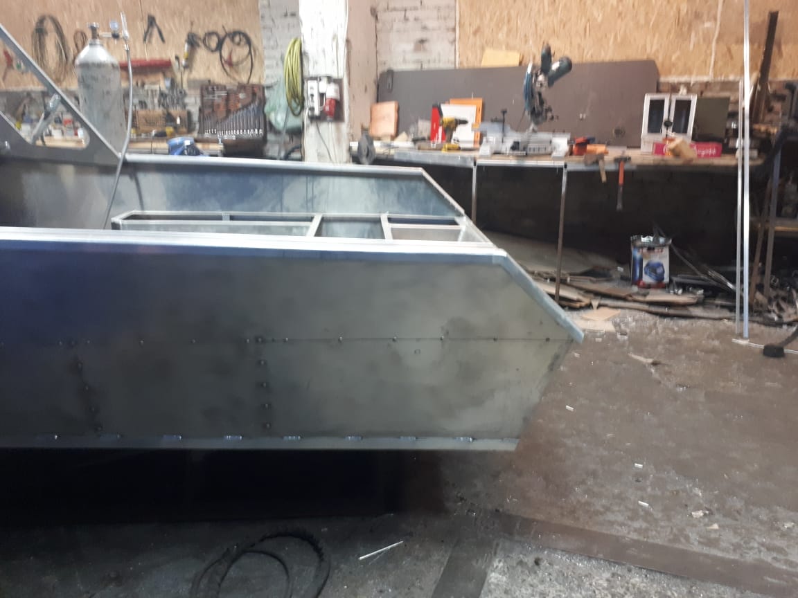

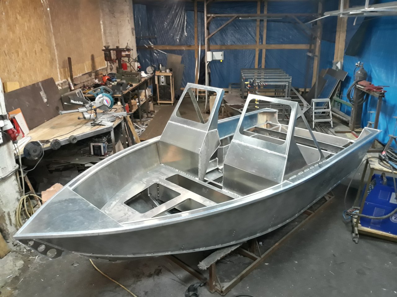

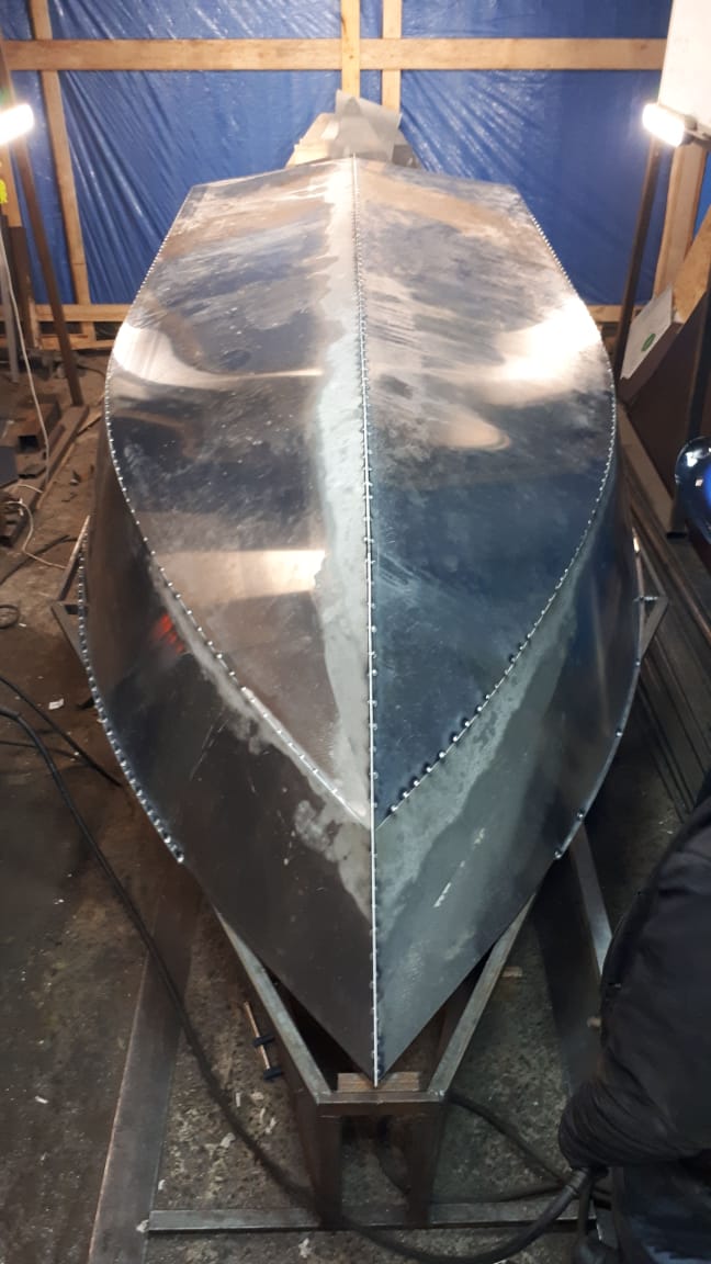

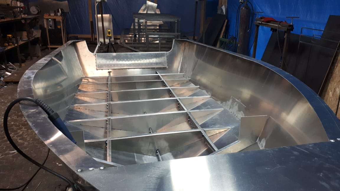

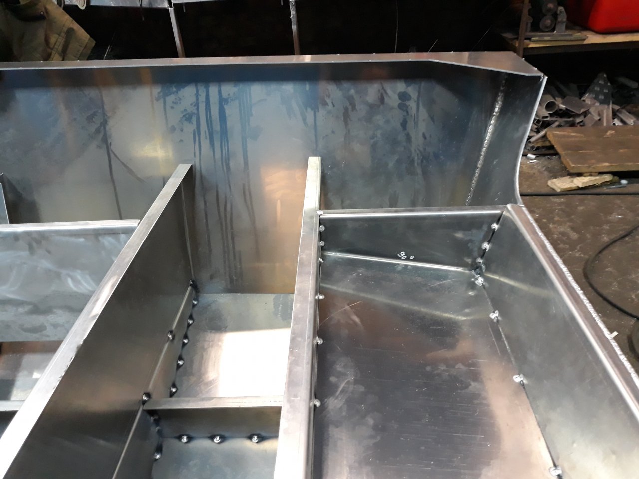

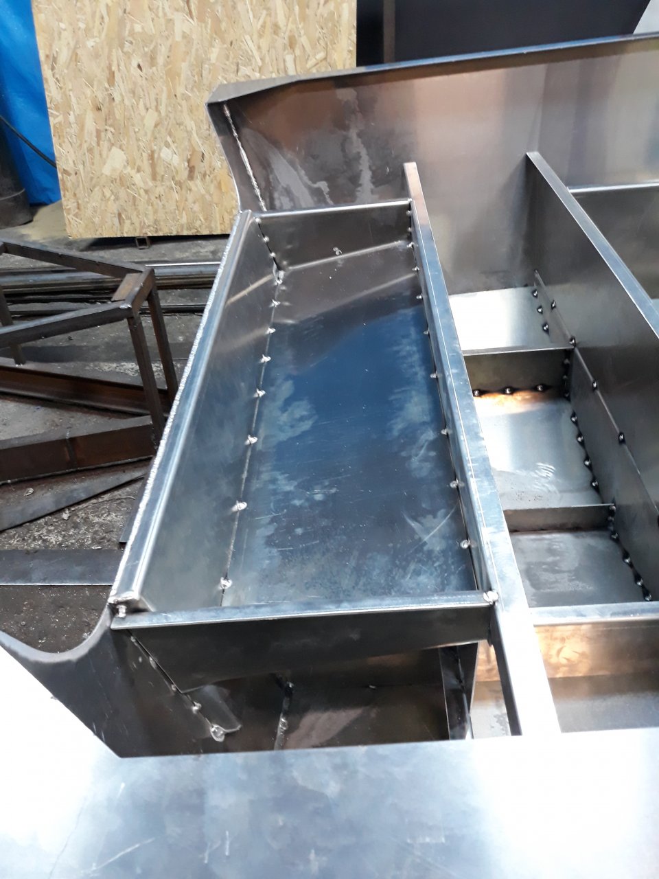

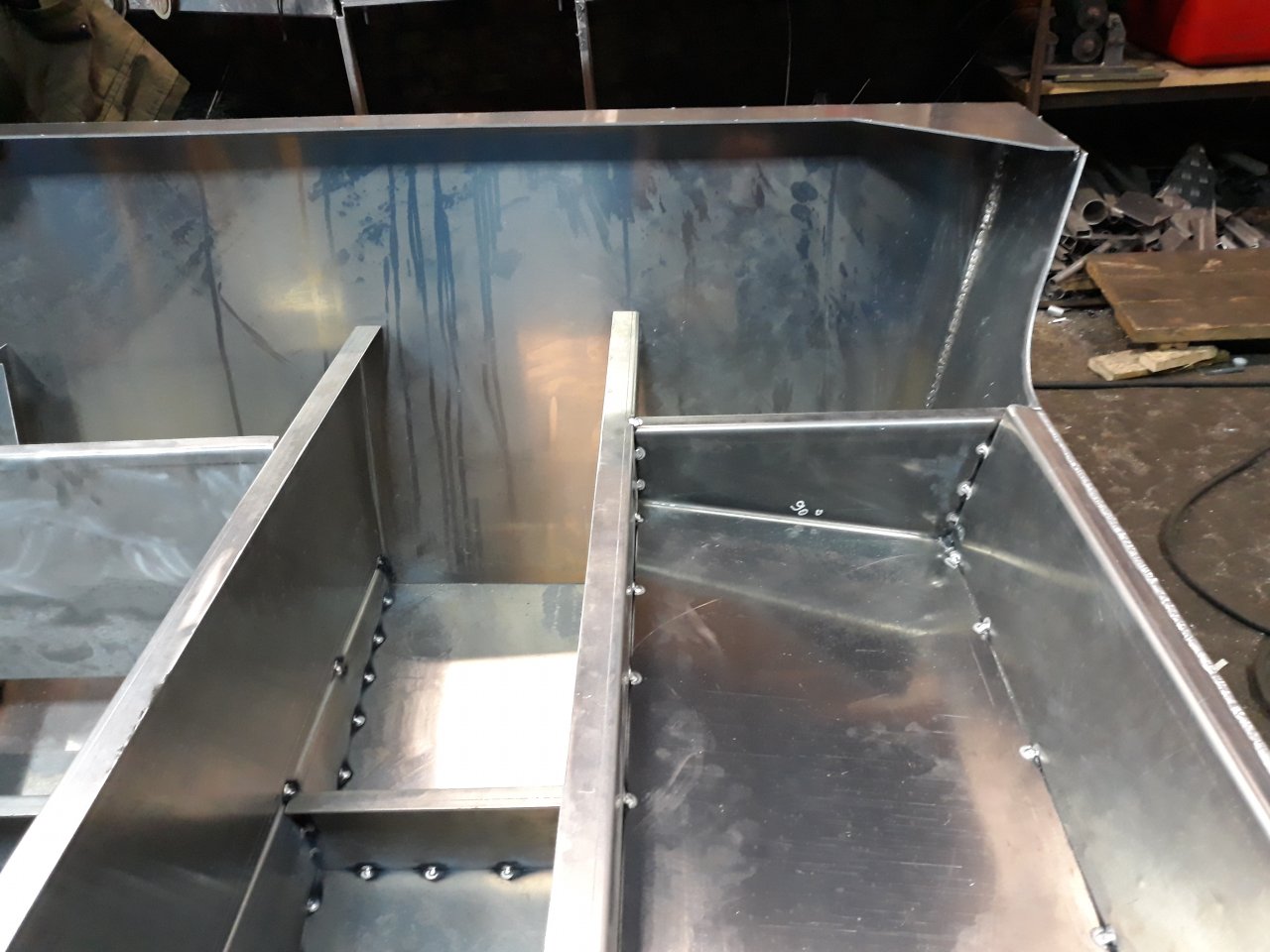

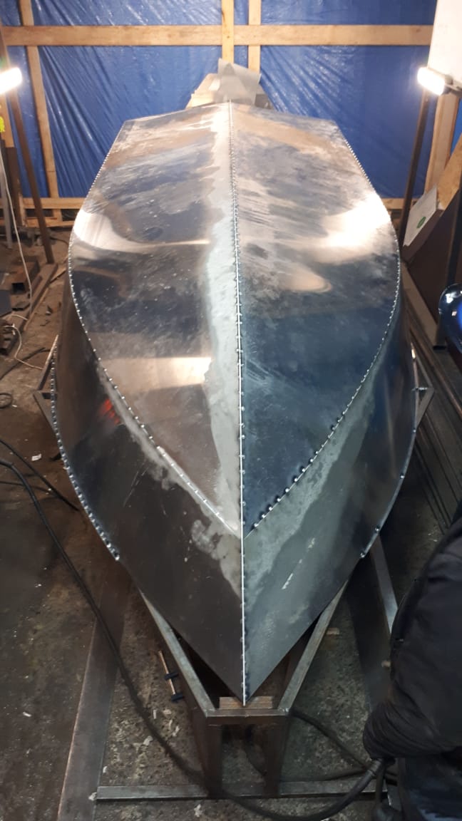

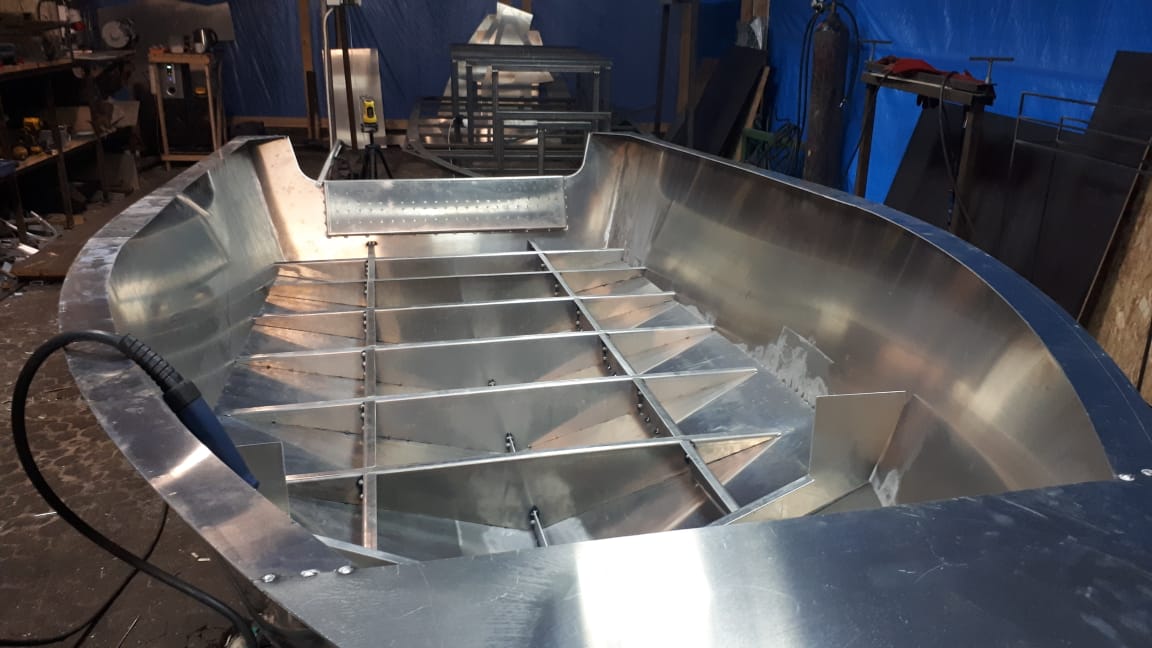

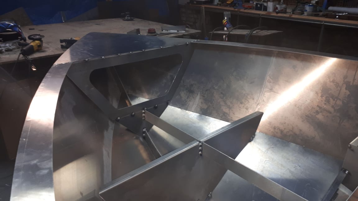

Ну вот как то так. Закончили внешнюю и внутреннею проварку корпуса.
28 269
2 893

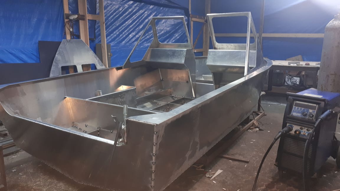

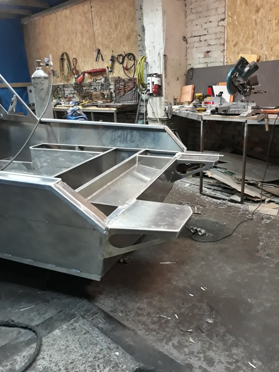

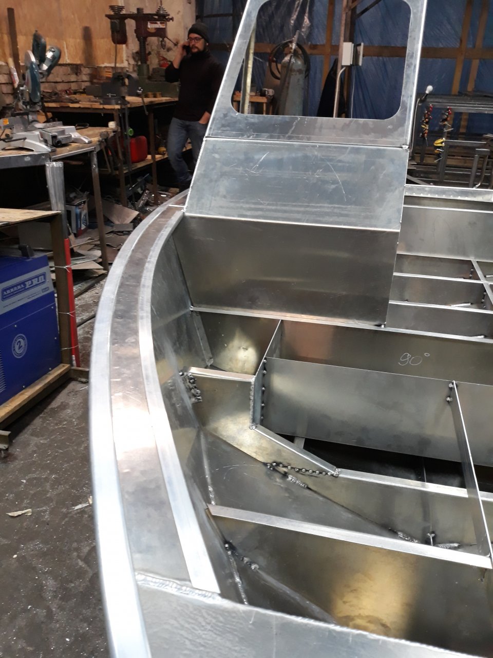

Какое расстояние между консолями?

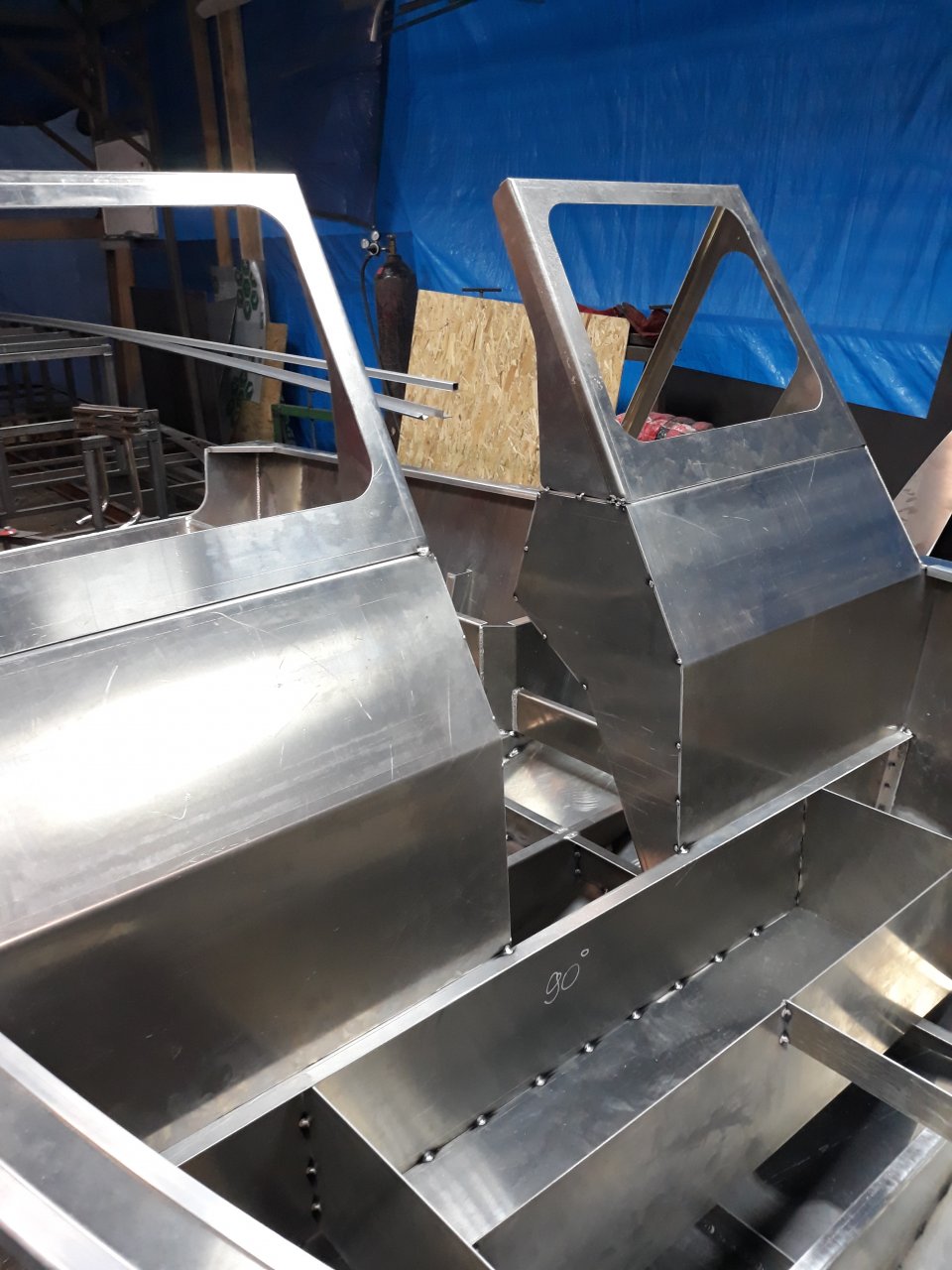

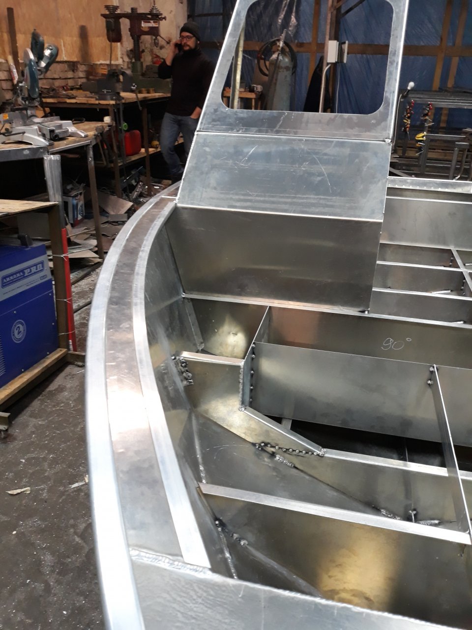

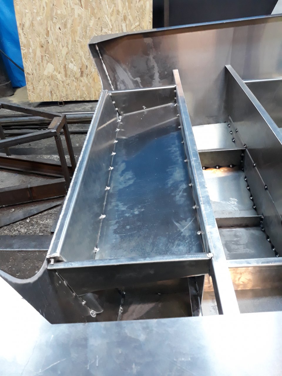

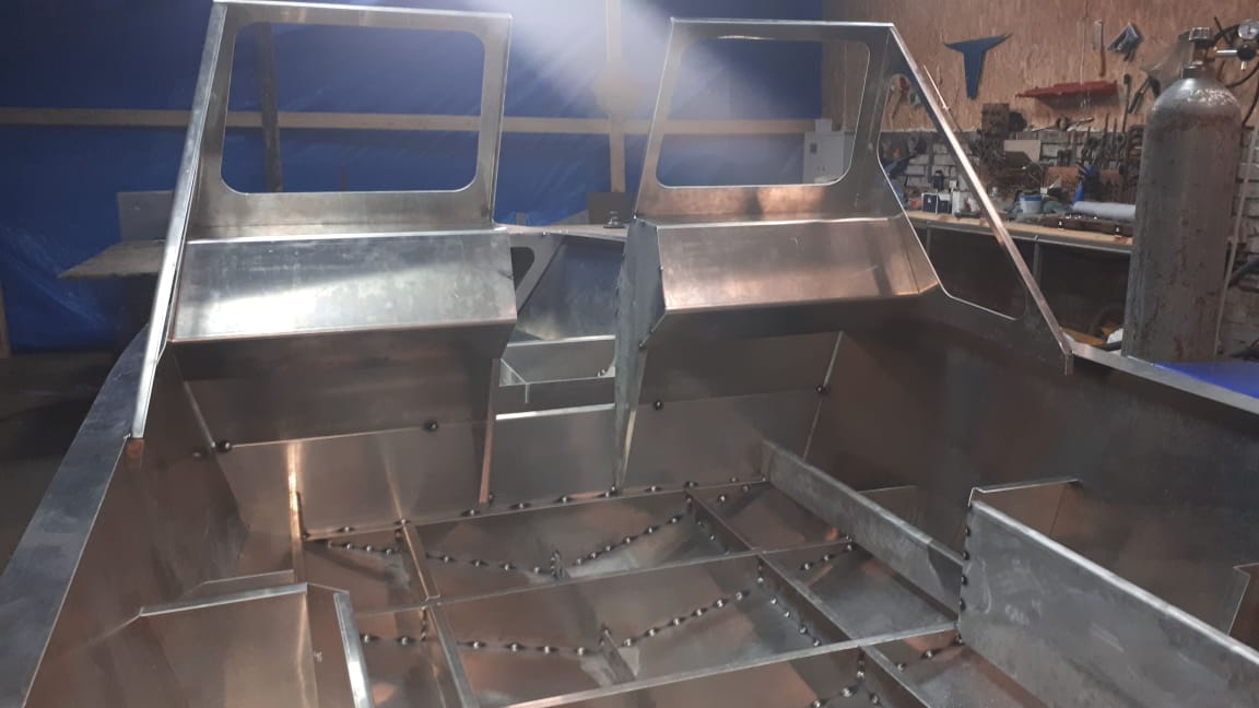

С консолями такого типа это не просто.Я остекление имею в виду.

:)Я имел в виду конструкцию остекления(рамочная под стекло)Ну и не все такие БОЛЬШИЕ как ты!;)

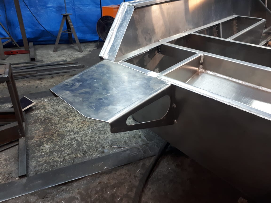

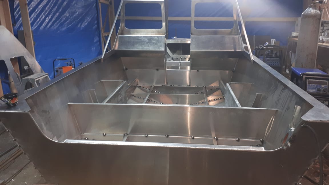

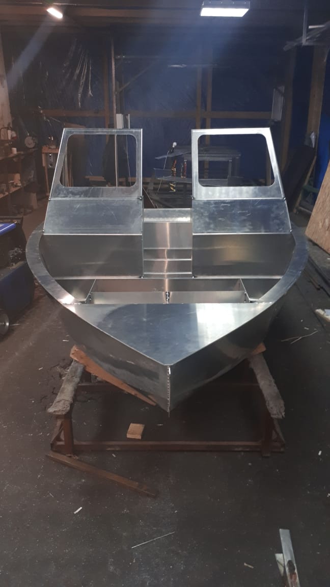

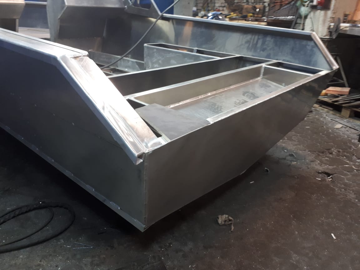

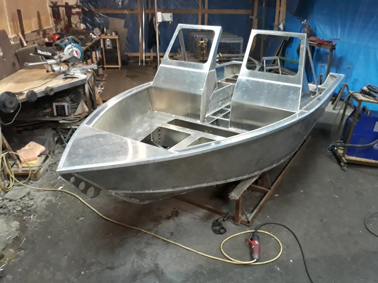

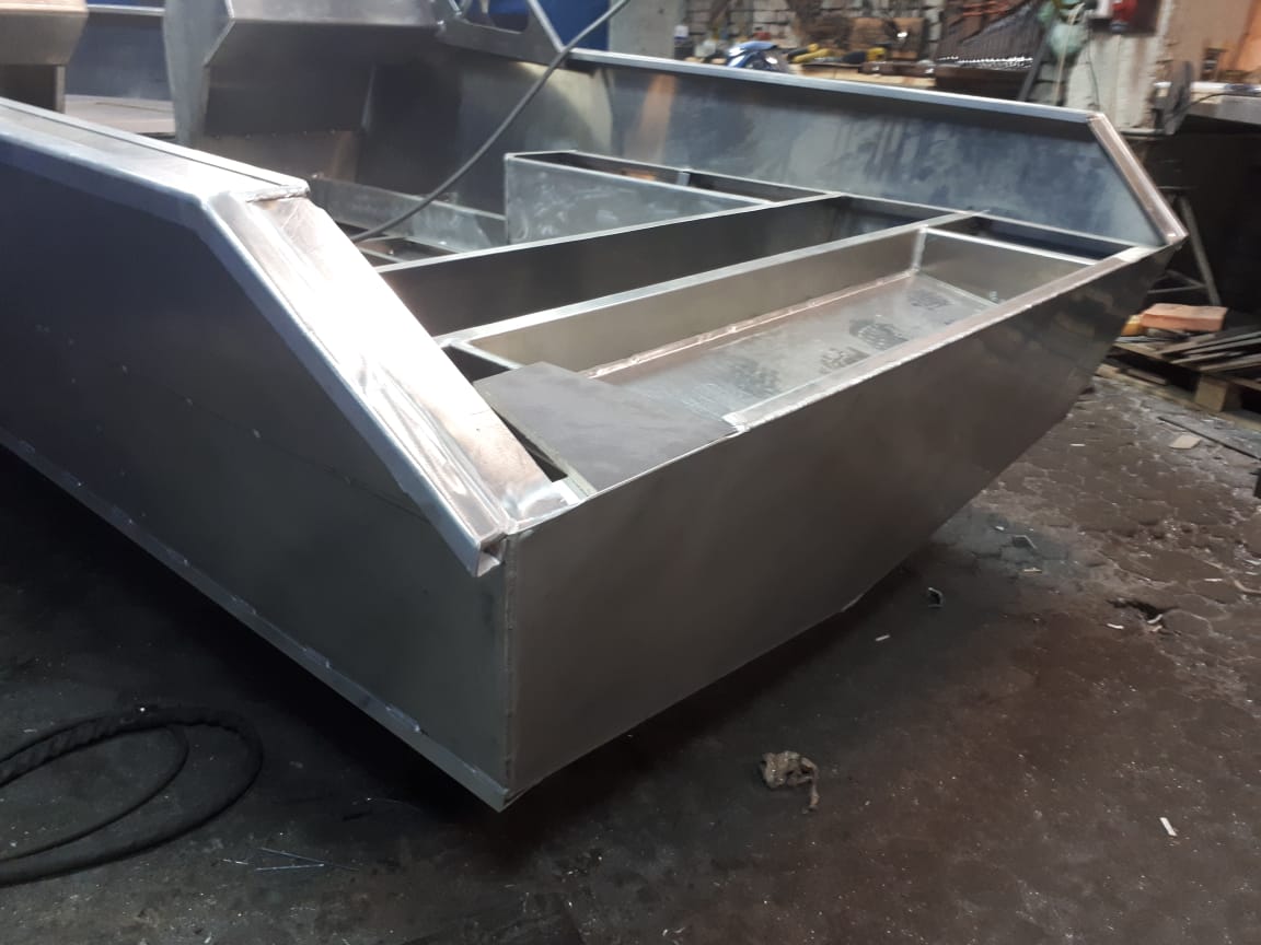

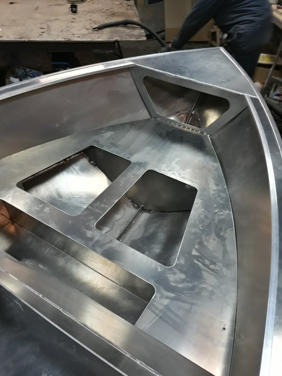

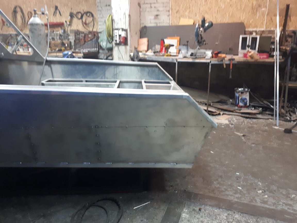

Вот продолжается творческий процесс .
