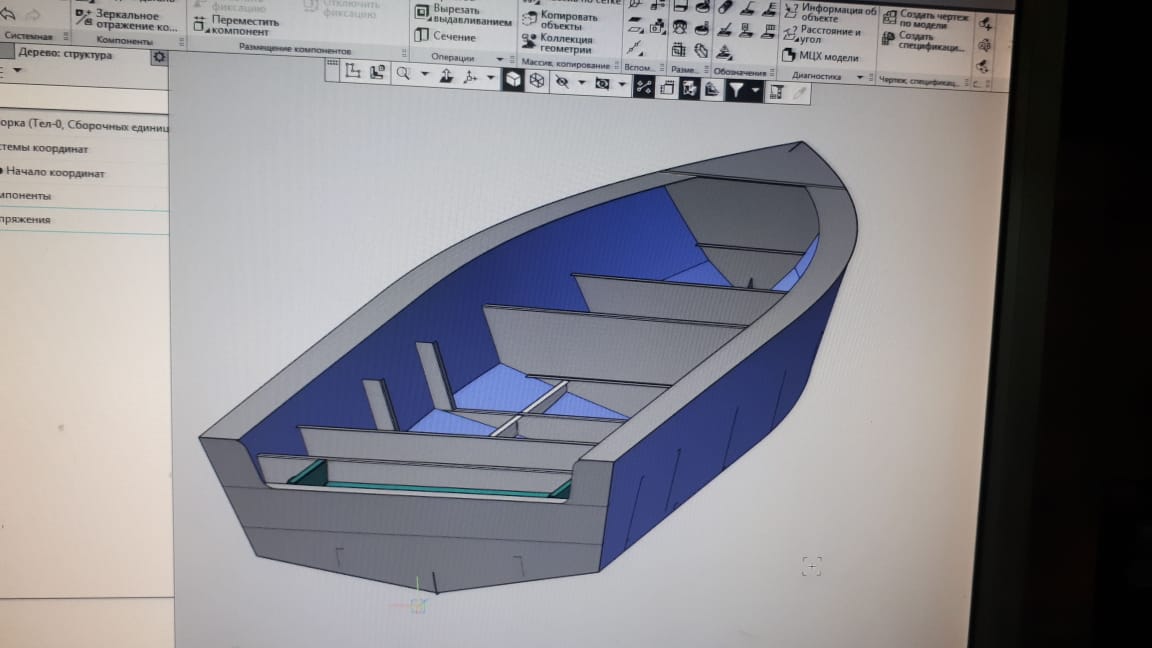

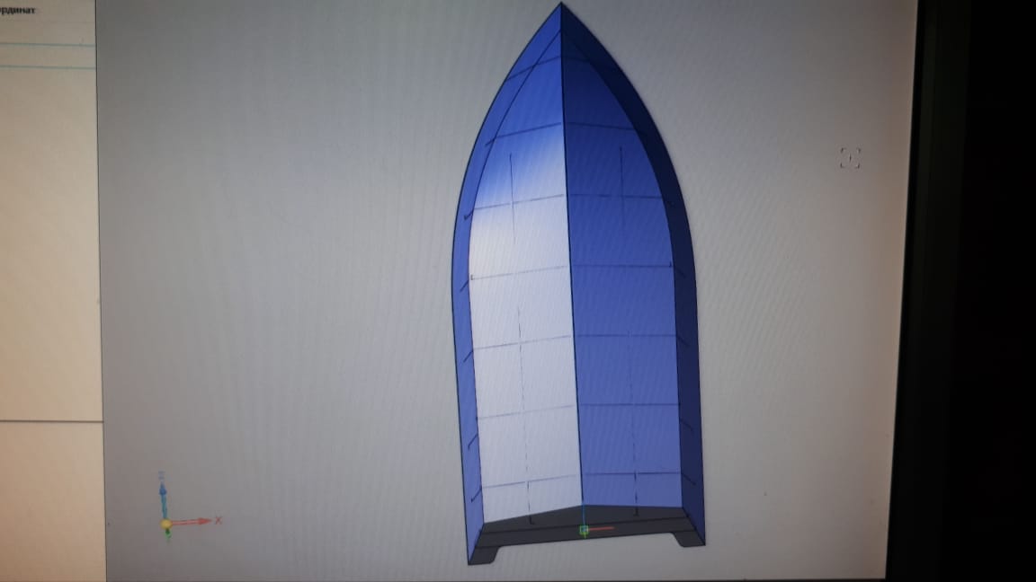

Володя здравствуй! Лодка хороша получилась. 3.9 метров румпельная, открытая с какими будет ТТХ? ширина, килеватость, вес. Ну и примерная цена.
Пока такими данными не располагаю.С этой лодкой ещё много вопросов.Чертежи уже есть.Вечером что нибудь расскажу.,но не о цене ,а о ТТХ.:pardon:

Артём ,вот некоторые данные о лодке .Длина 390;наибольшая ширина 165;высота борта на миделе 67(от киля)высота на транце 62 .Килеватость на миделе 14 ,на транце 10.Высотаборта внутри от пола до планширя 49 .Максимальная мощность 30 сил. Ориентировочная цена 125 т.Толщина днище 3 мм борт 2 мм.
Когда планируете производство? А гидрошайб или реданов не будет у нее?
:)Надеюсь что до конца года ,что то получится с выпуском.На счёт реданов не знаю.Выяснится при обкатке корпуса на воде.Пока только так.
