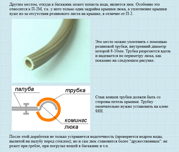

Герметик для авто стекол, думаю долго и крепко будет держаться.
Себе во всяком случае, делал бы именно так.
Правильно поставленный уплотнитель будет держать и без герметика. Если геометрия сопрягаемых деталей не подходит к нему, никакой герметик не спасет. В свое время красил две машины с полной разборкой кузова и понимаю, что говорю. Там просто подгибал, Где было возможно металл, на который надевается резинка, потом разбирал и красил.
При установке этих уплотнителей важно не до конца их надевать на отбортовку металла, в противном случае металлические пружинки в уплотнителе разгибаются и не держат. На фото выше вроде он стоит верно.

У Прогрессов отбортовка рамки люка смотрит вовнутрь под углом, примерно 60 градусов к горизонту. Ради уплотнителя придётся резать рамку, что приведёт к ослаблению. Как у других лодок обстоит дело с отбортовкой рамки - не знаю
Не нужно ничего резать. Нужно попробовать. Он должен копейки стоить. Также гляньте уплотнители из лабазов для грузовиков. Там много интересных профилей.
Возможно вариант - приклеить туристический коврик изнутри люка, а еще лучше микропорку, если найдете. Эта точно будет держать.

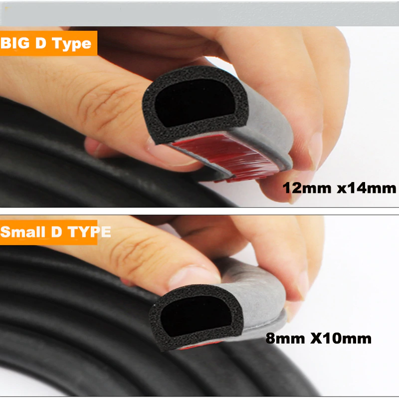

В заводском варианте на люк была приклеена резиновая полоска. Можно туда же прилепить уплотнитель на двустороннем скотче. Есть такие крупные и мелкие.
Эта пенопорка - "дохлятина". На входной двери живёт, т.к. прижата постоянно и редко задевается(у меня 12 лет без проблем), а на ГАЗели пытался перекрыть ею небольшие щели в дверях - истрепалось и отвалилосьнах очень быстро :(
На крышку бомболюка себе приклеил подобную. Эффективность 100%. Три года держится.

Я пробовал и пенку и дверной уплотнитель,все не то.. надо какой то другой,какой не знаю... вернее знаю,но продается бухтами в килограммах..
В резинотехнике продается пористый уплотнитель разных размеров зачем изобретать велосипед стоит гораздо дешевле и то что нужно.
