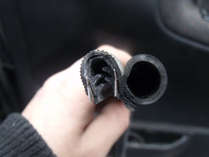

Вот такой формы:
Очень хорошо прижился и при открытии не нужен второй человек, уплотнитель приподнимает люк.

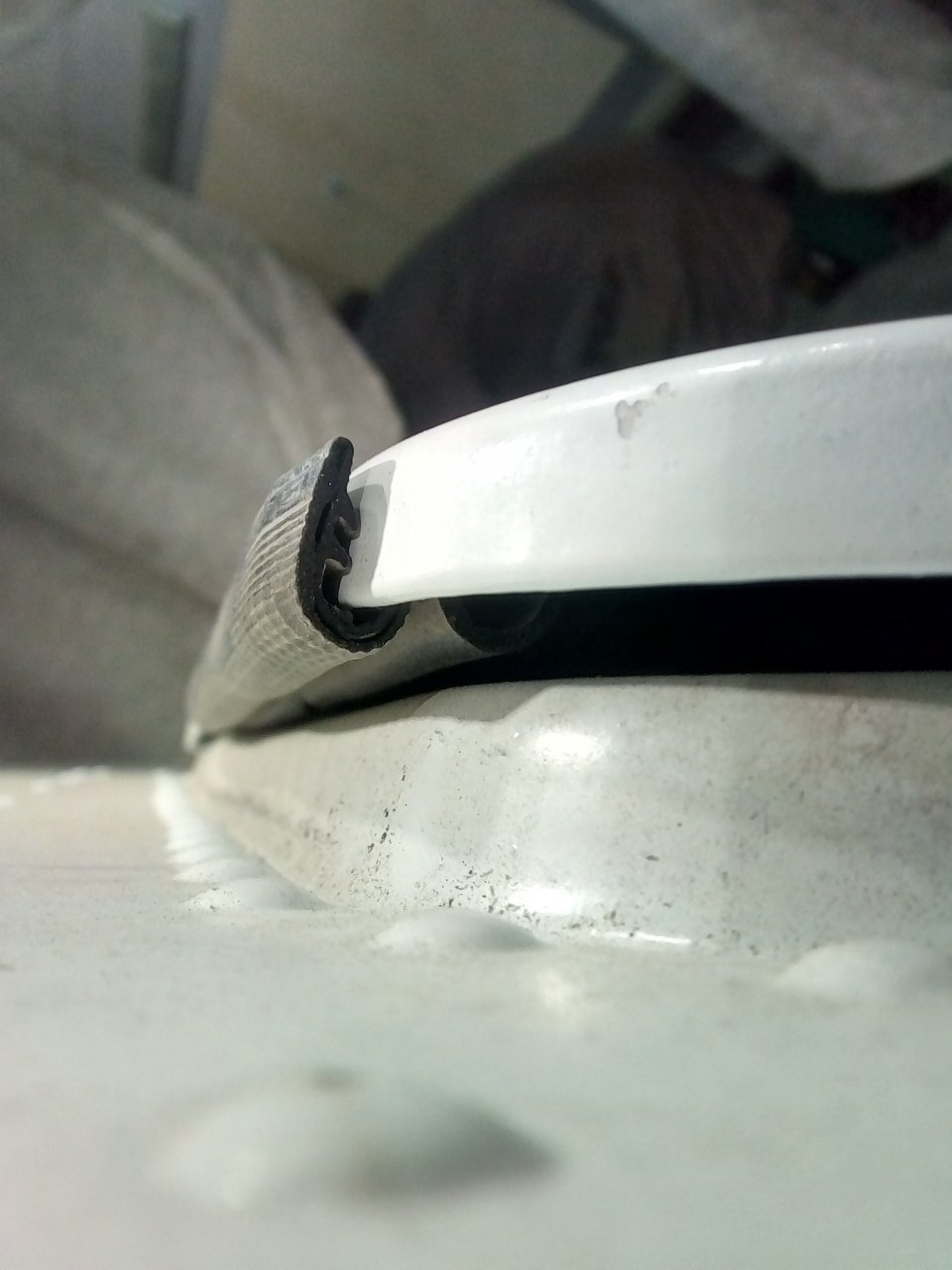

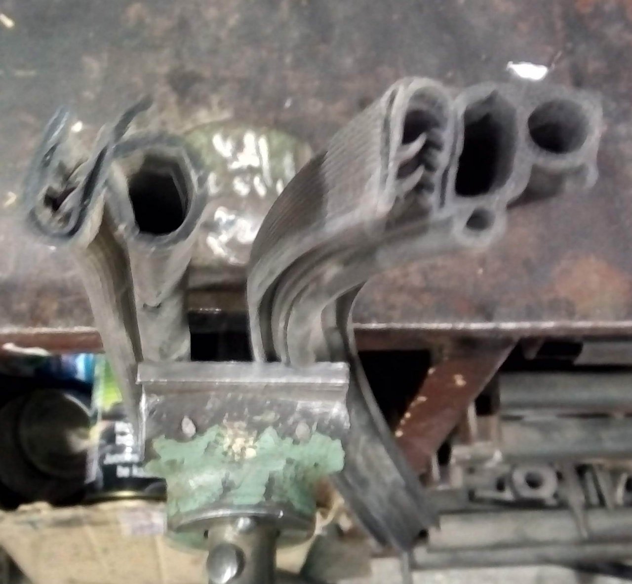

До люка старого Прогресса не добрался, лодка стоит на борту, палубой к стене. Пришлось кусок старого уплотнителя прилепить на люк нового Прогресса. Думаю, будет понятно.
Уплотнитель использую тот, который на фото слева. Извиняюсь за плохую резкость, фотографировал наспех.
145910

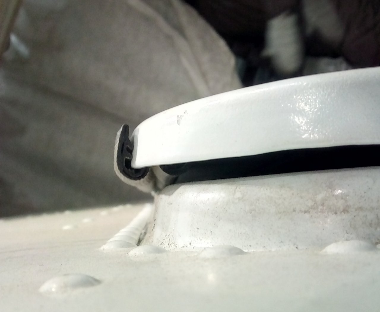

На люке выглядит так:
145911

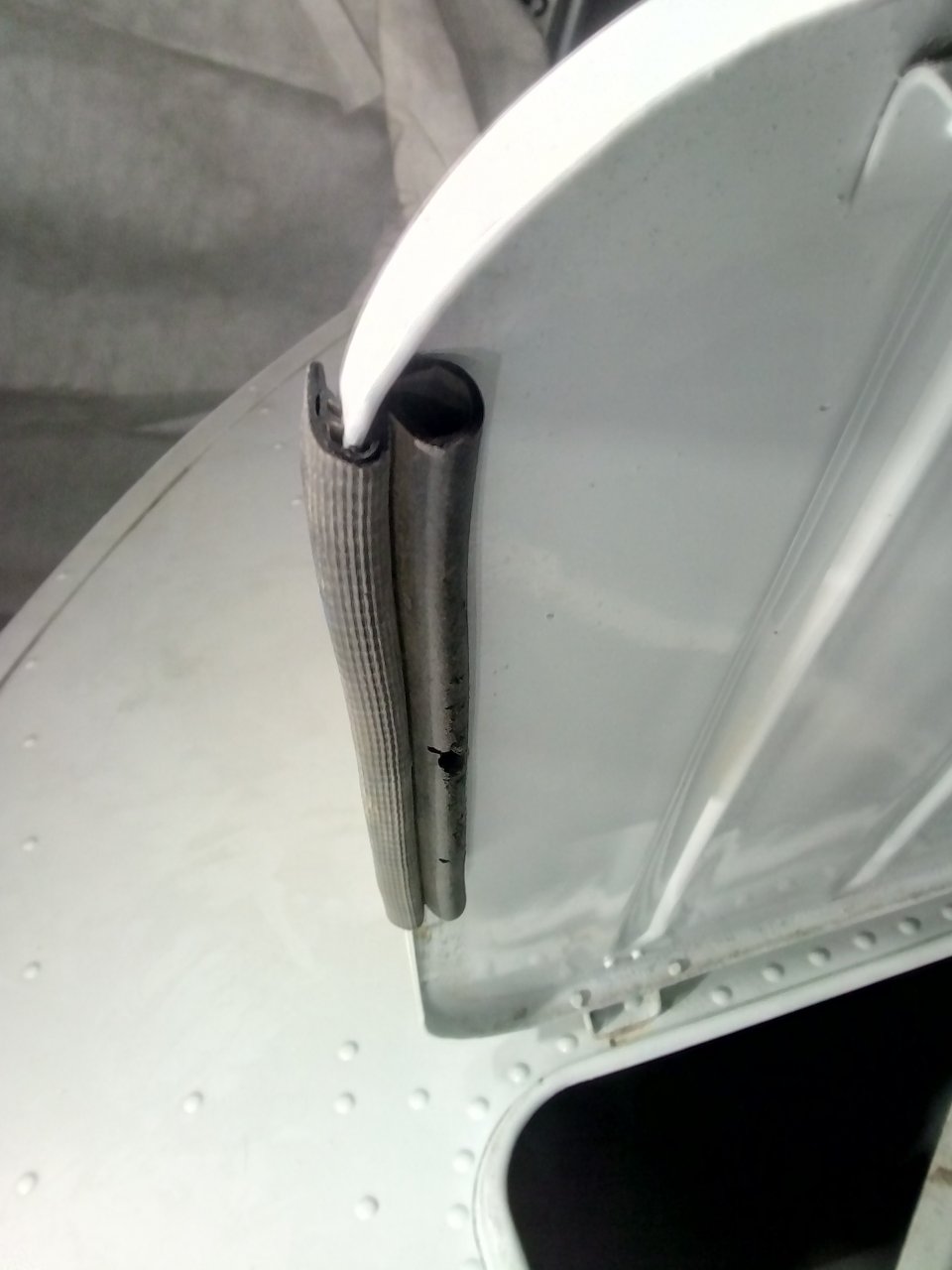

В закрытом положении плотно прижимается к рамке, при потяжке за ручку открывания - люк приподнимается без проблем. Излишнего напряжения нет.
145912
145914
Неплохо было б на герметик уплотнитель посадить(я так и сделаю), чтоб не просачивалось под крышку ;)

Узнаю уплотнитель дверей от классики. Второй от восьмерки, если память не изменяет. Давно это было...
kav75
16.01.2010
2 791
1 371
Томск (Северск)
Совершенно верно. Кусок старого уплотнителя демонтировал с Нивы и воткнул восьмёрочные. Нафига поддался на гнусные уговоры продаванов, не знаю. Дверьми теперь приходится хлопать ощутимо сильнее
8 541
3 283
Вот-вот!Меня никто не уговаривал,но я тоже,в свое время,экспериментировал с этими уплотнителями.Поставил на классику-от 2108 и не смог нормально закрыть дверь-пришлось назад все возвращать.Или отрезать от уплотнителя одну трубку.
