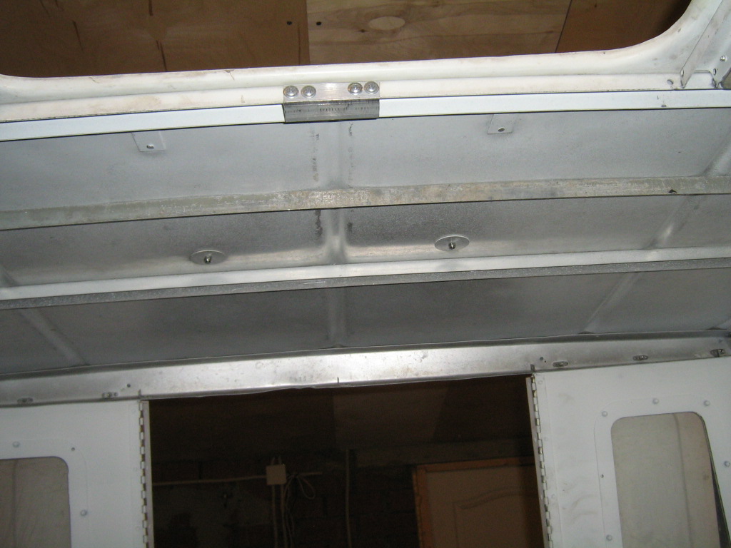

Подвернулся Прогресс 4. Зимой делать по вечерам нечего, решил восстановить. Сегодня весь ум сломал, но так и не понял, как передний люк запирается. Судя по всему какой-то тягой из под панели. На моей лодке ничего уже нет. Может кто подскажет, что там должно быть и как оно работает?

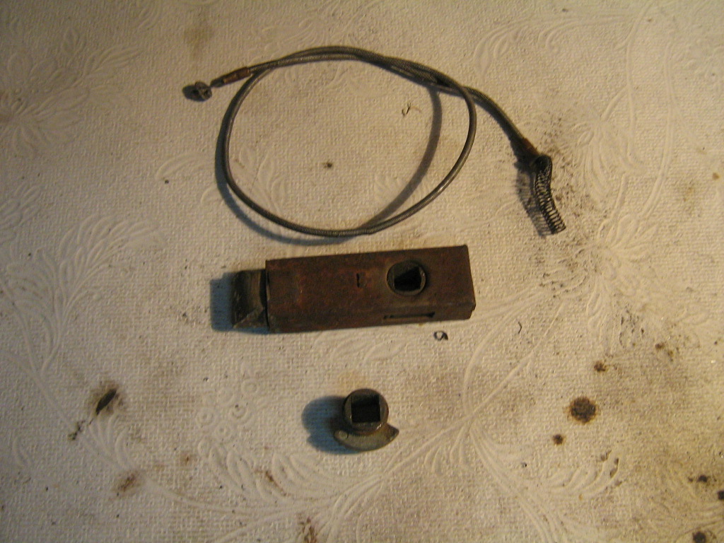

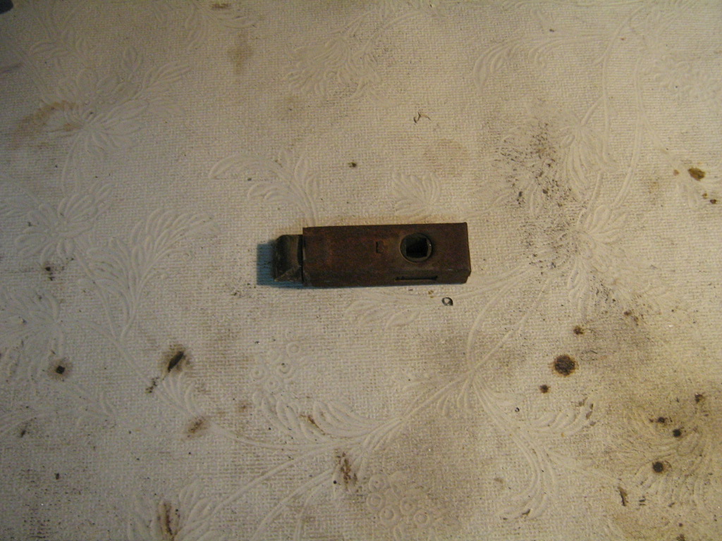

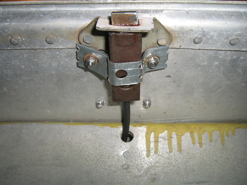

У меня стояла защелка подпружиненная как на дверях, в люке была прорезь. Что бы открыть нужно было под панелью потянуть за тросик и одновременно поднимать люк. У меня была калитка в стекле так, что это было не трудно.
Ark72
04.04.2017
335
35
Аркадий
Ротан-410
Защелка типа такой.

Есть такая защелка. Снял, так как когда сделал стекло с калиткой пришлось укреплять палубу и панель, а эта "щеколда" мешалась. Я поставил две защелки сверху, типа как у П2, а родную аккуратно демонтировал. Могу задарить, мне не нужна.

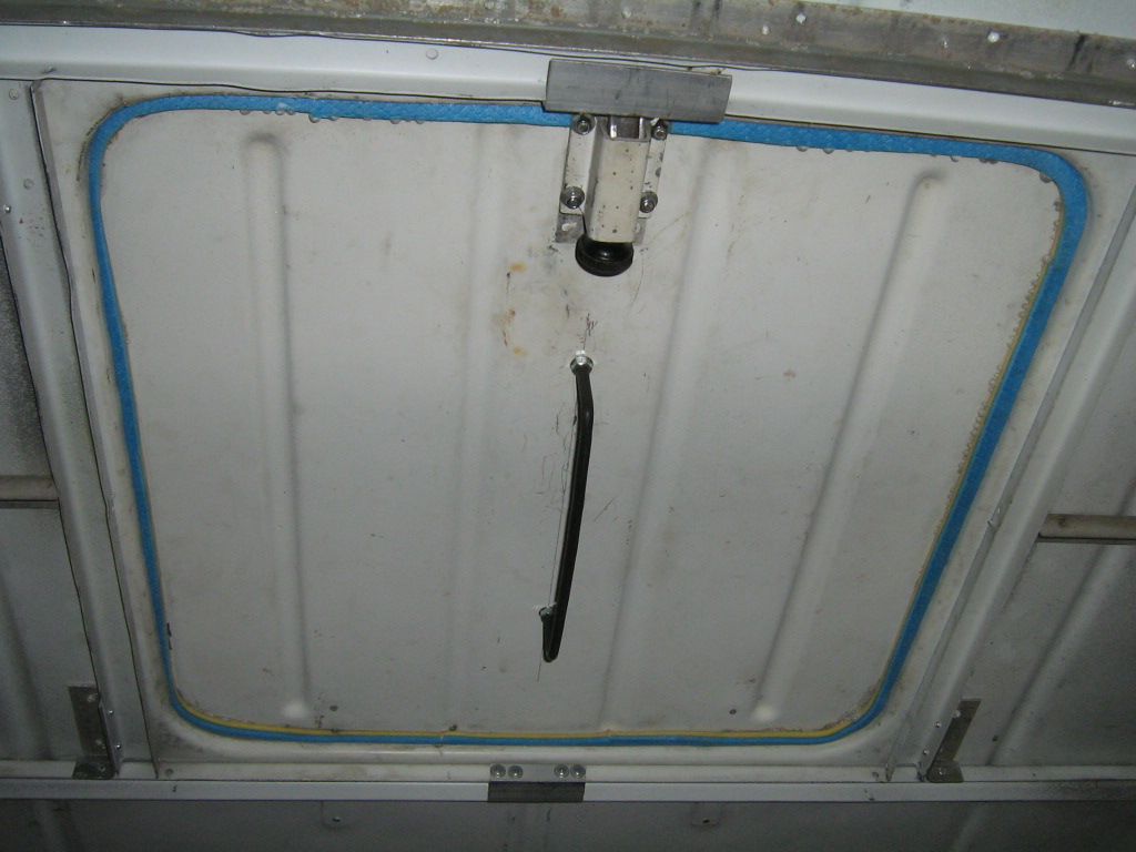

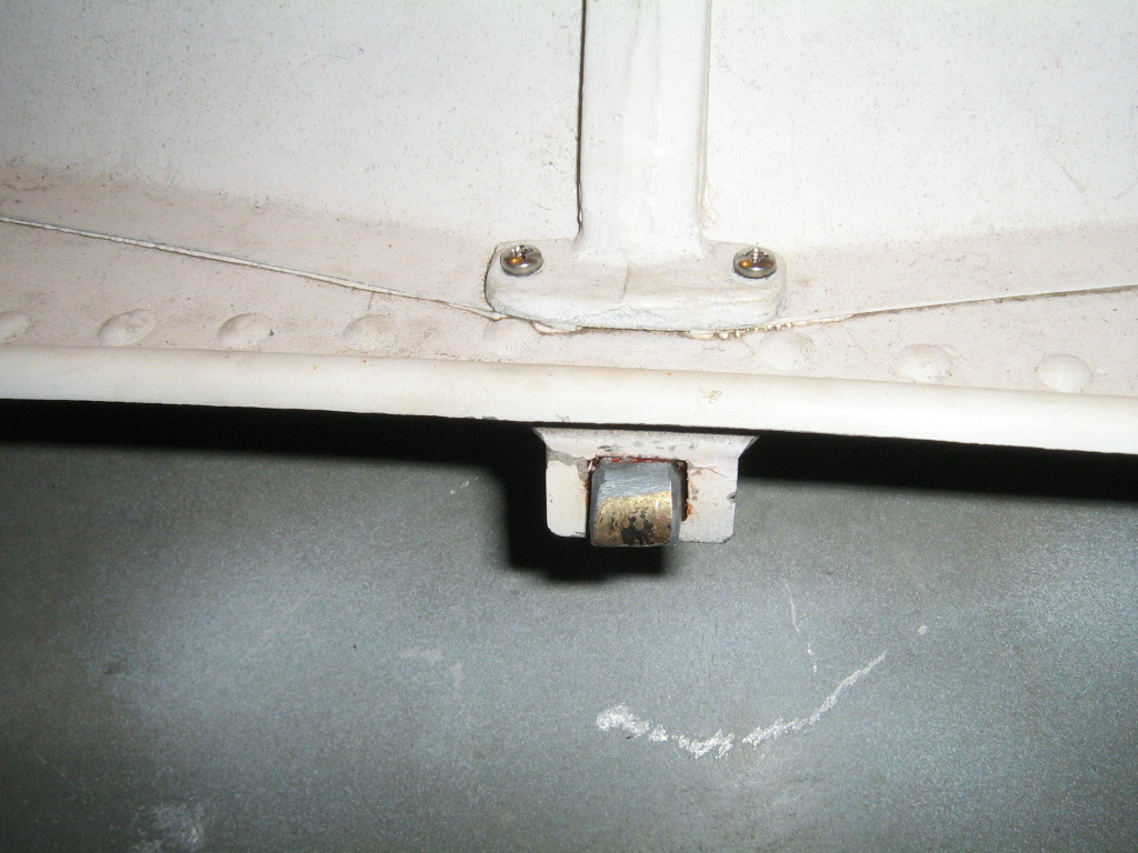

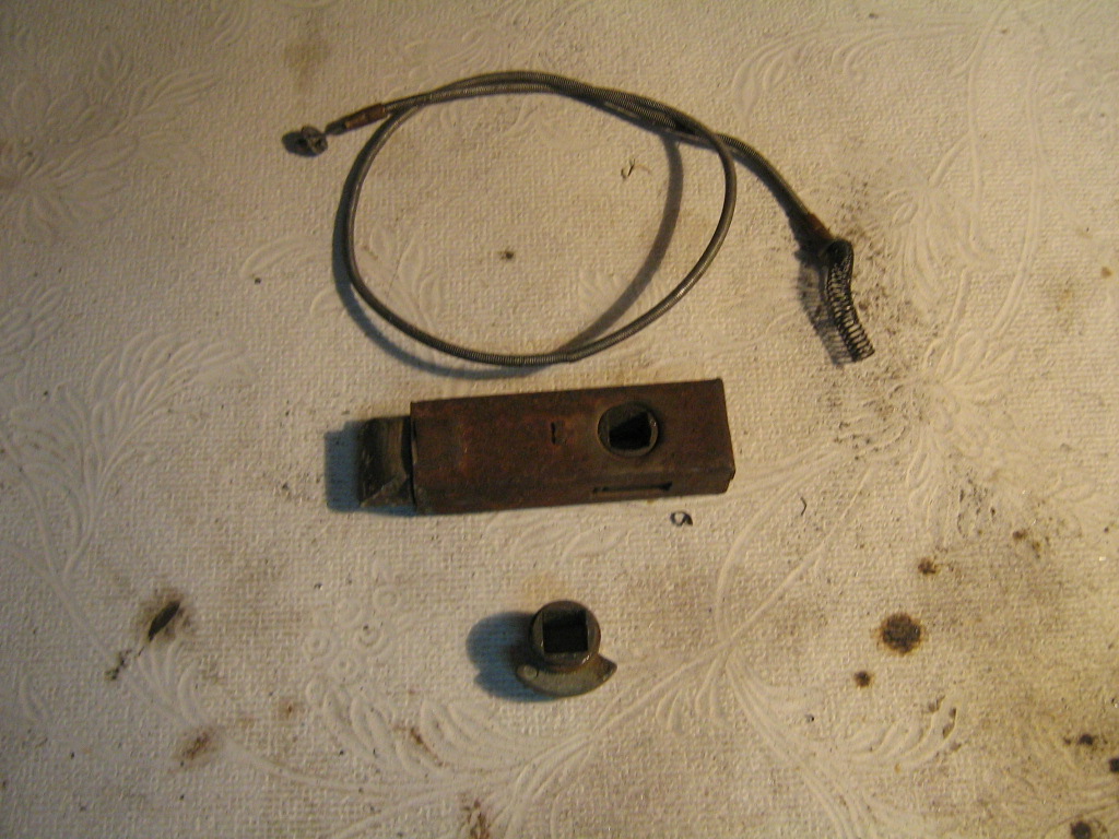

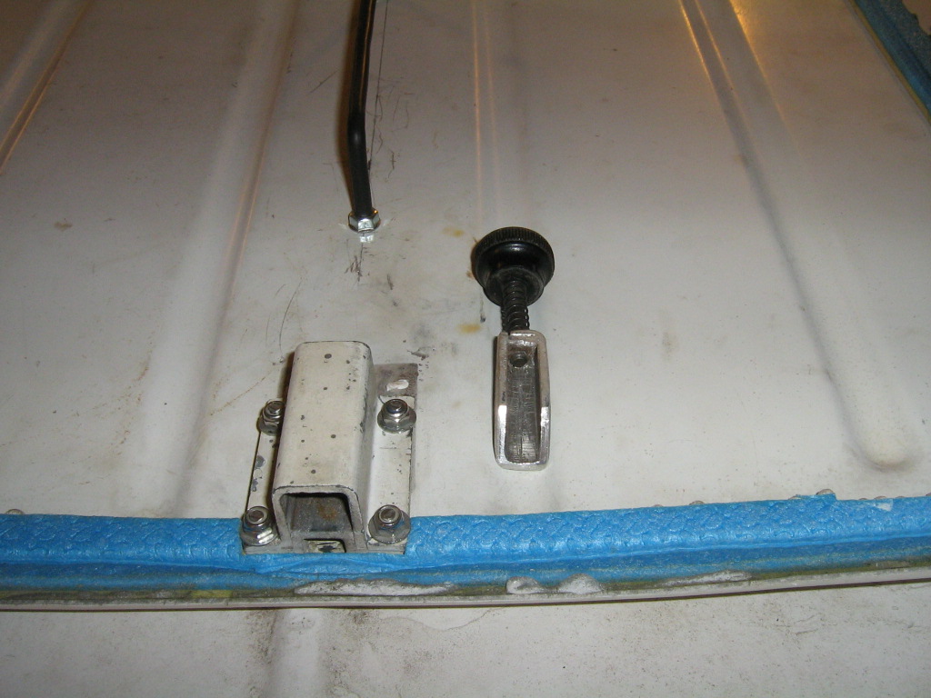

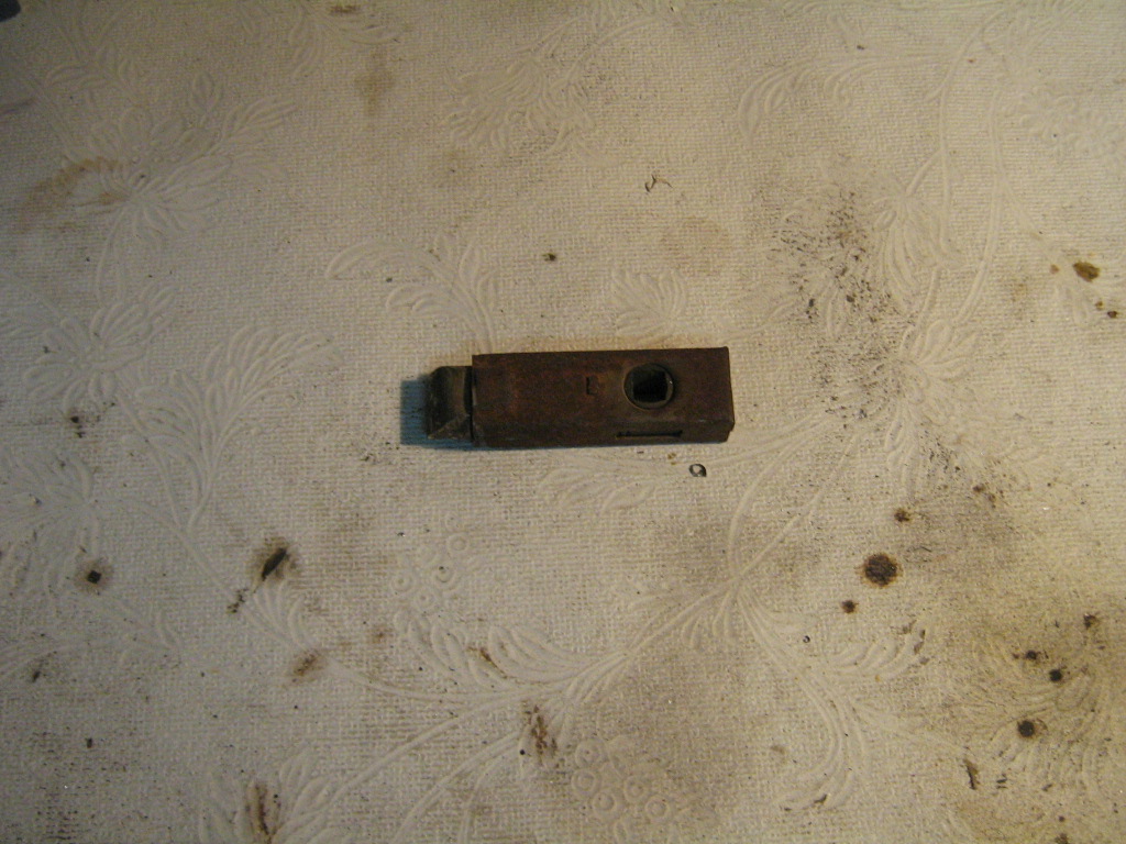

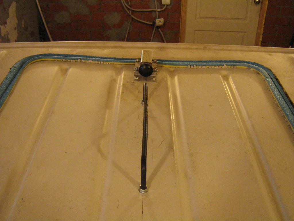

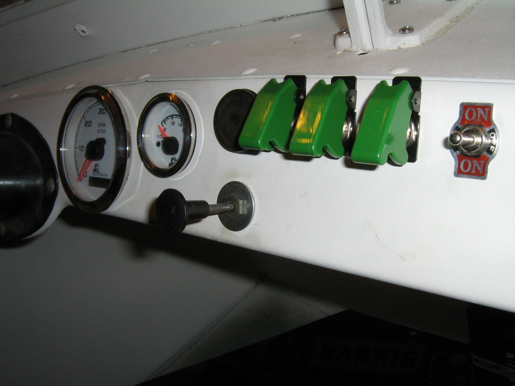

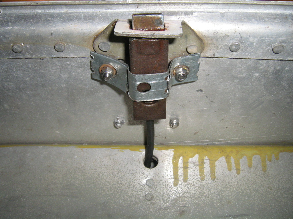

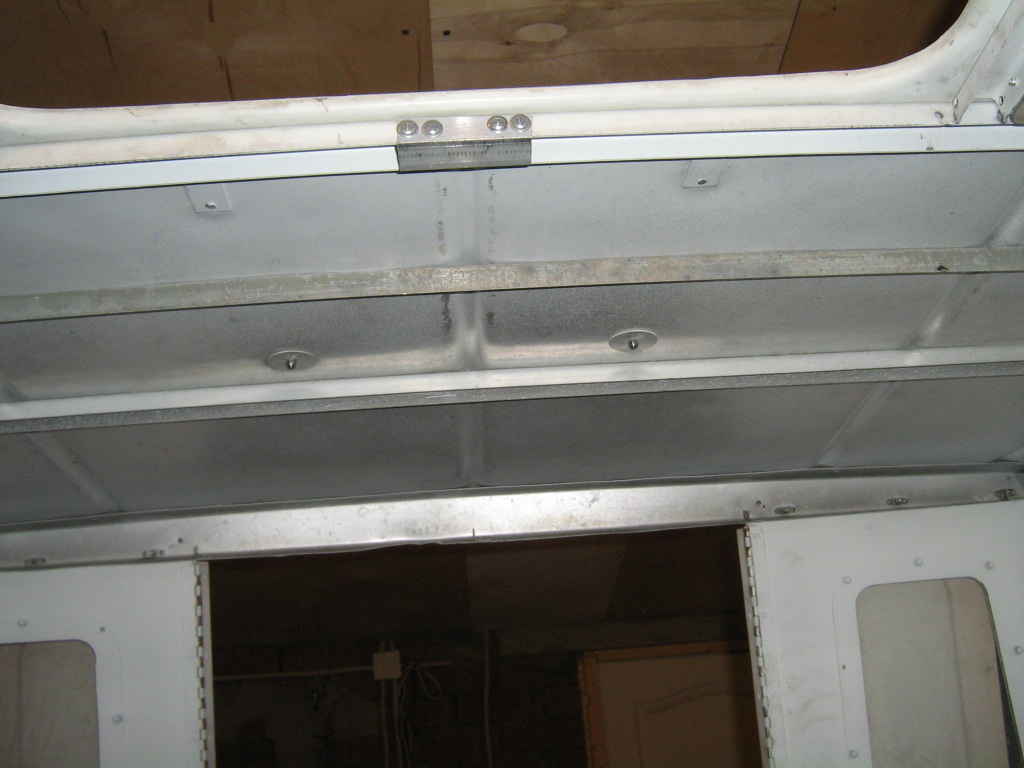

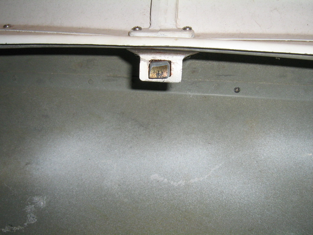

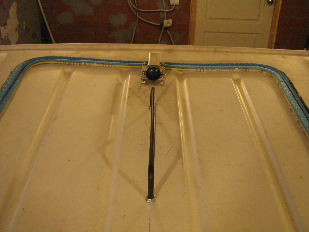

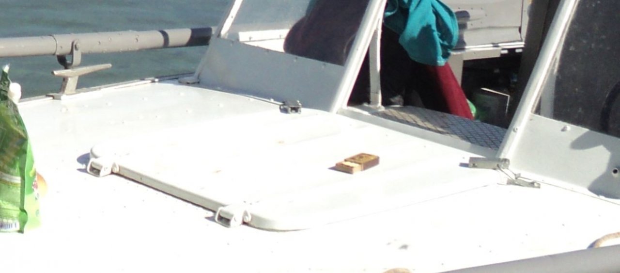

Не помню в какой теме писал по этому вопросу отчет. Давно это было.
В общем вот тебе фото на оба люка- думаю сообразишь уже что и куда.
На люке носового рундука, замок открывается тросом, который выведен в виде ручки на панель управления.
Фоток к сожалению больше не нашел.
IMG_0001 (7).JPGIMG_0002 (4).JPGIMG_0002 (6).JPGIMG_0003 (7).JPGIMG_0005 (7).JPGIMG_0006 (7).JPGIMG_0008 (5).JPGIMG_0012 (4).JPGIMG_0013 (5).JPGIMG_0014 (5).JPG

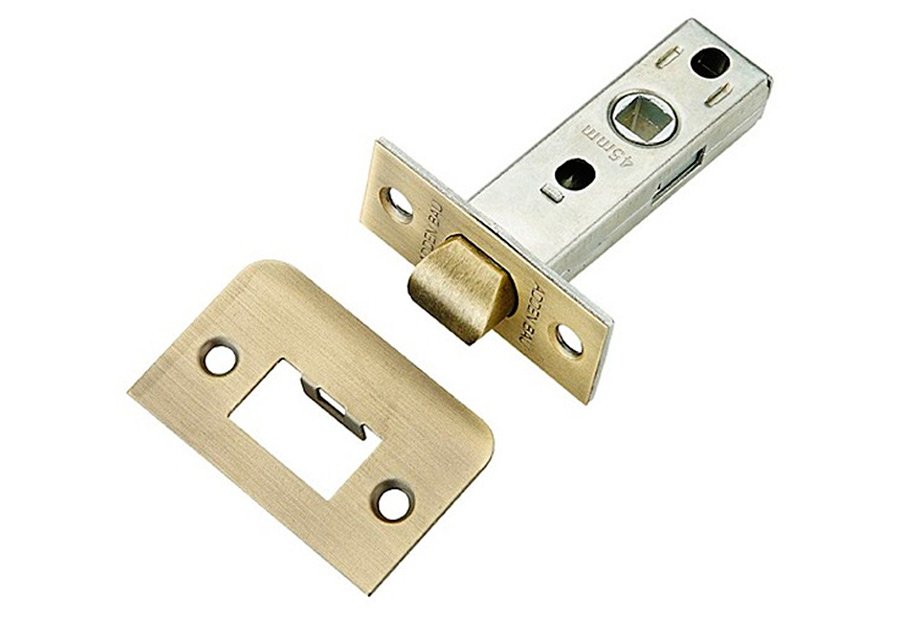

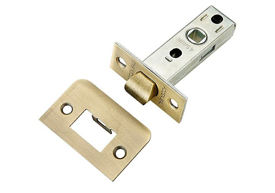

Помогал как то приятелю, восстанавливать такой замок, отлично подошла защёлка от "буханочных" распашных дверей, ответную часть сделали из обычного уголка.
вот как выглядит "буханочная" защёлка
27 354
2 310
Отличный вариант.
Евгений0898
22.01.2017
11
Волжск
Прогресс 4
Тохатсу-40
Спасибо всем за совет и фотографии. Решил сделать по простому - подпружиненную дюралевую трубку вывел на переднюю панель. Осталось найти приличную ручку на неё. Зато ломаться нечему. Стекло планируется с калиткой, поэтому открывать удобно.

А оно и по родному так же. Только ручка под панелью.

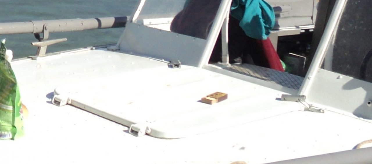

3 907
А кто что подкладывает вместо продавленного уплотнителя люка? У меня родной уплотнитель весь сьежился.а прог с рубкой. и когда открываешь из рубки люк . то второй человек должен помогать открыть. В общем одному трудно открыть из рубки люк. Он при открывании из рубки не отстреливает вверх сам. Вот и вотпрос отсюда. КТО ЧТО БЮДЖЕТНОЕ И ОТ ЧЕГО ПРИКЛЕИЛ ВМЕСТО РОДНОГО УПЛОТНИТЕЛЯ?
На фото что я дал видно приклеенную "пенку" вырезанную из туристического коврика.
Дешево, сердито, не очень эстетично- но за то очень практично.

3 907
когда люк из рубки один открываешь люк отпрыгивает
Так ведь, на ходу всегда есть встречный поток воздуха, а люк хороший парус.
Стало быть надо всего лишь чуть чуть его приподнять, что бы он подхватил поток воздуха.
Этот вопрос легко контролировать длинной ручкой скобой, что показана на тех же фото выше.
Люк открывается и закрывается не вставая с места одной рукой с помощью такой ручки.
Головой о ручку ни кто не бьется на ходу и на входе к сиденью, не смотря на очень низкую рубку.
