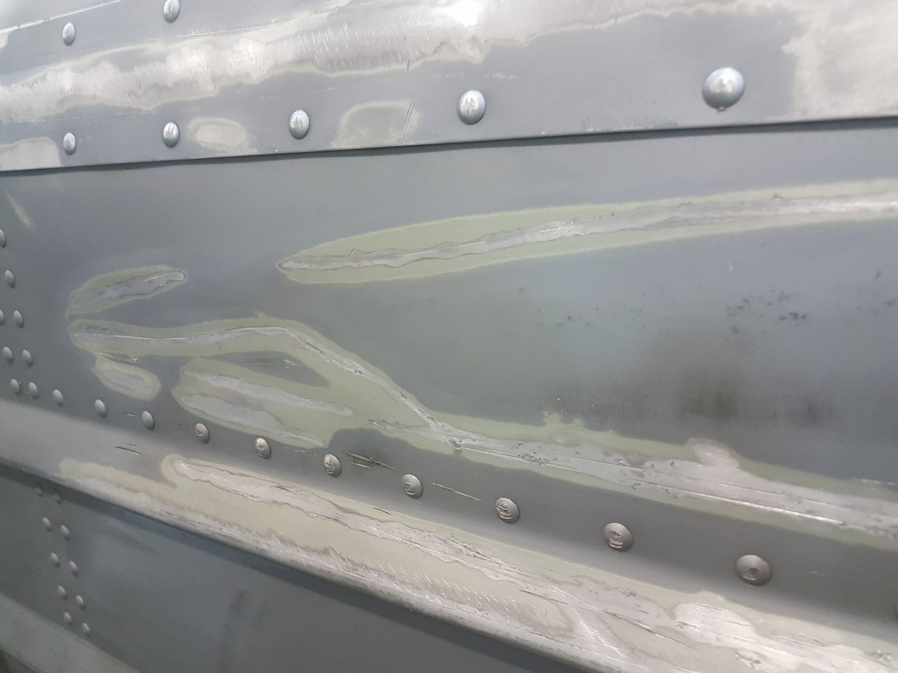

Такие окислы, хорошо сбивает "химия"для мытья двигателей авто и потом керхером смыть.
Такая химия на щелочной основе. Та, что для колесных дисков на кислотной. Когда снимал краску с мотора и готовил его для окраски использовал ту и другую. Очень полезные в хозяйстве жижи. Покупал концентрат в магазине для автомоек.
Некоторые отложения снимается Кротом, но тут важно не переусердствовать.

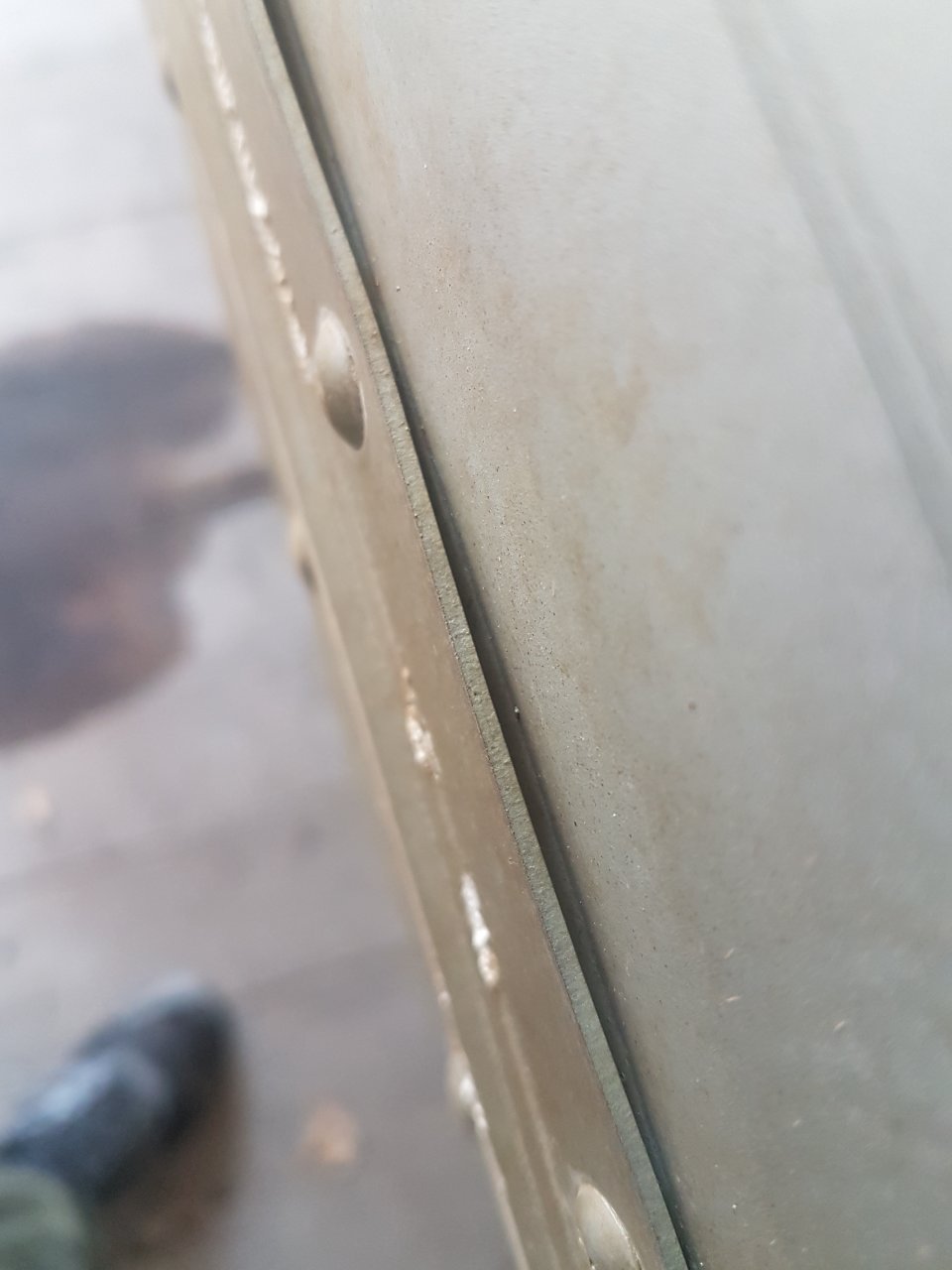

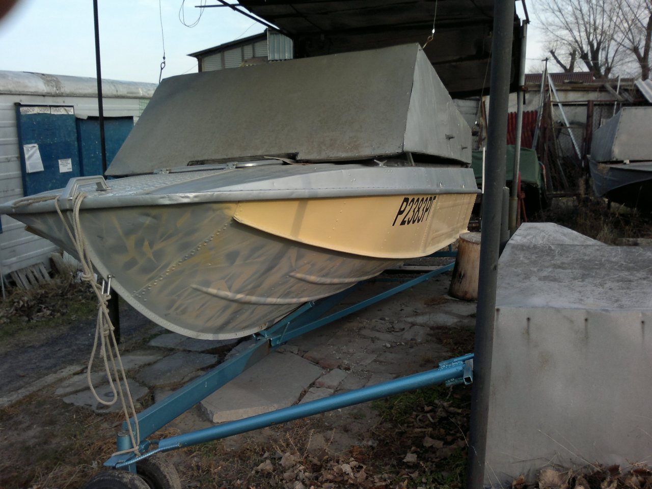

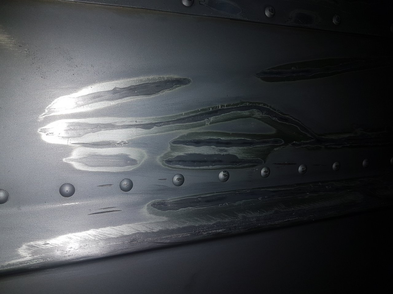

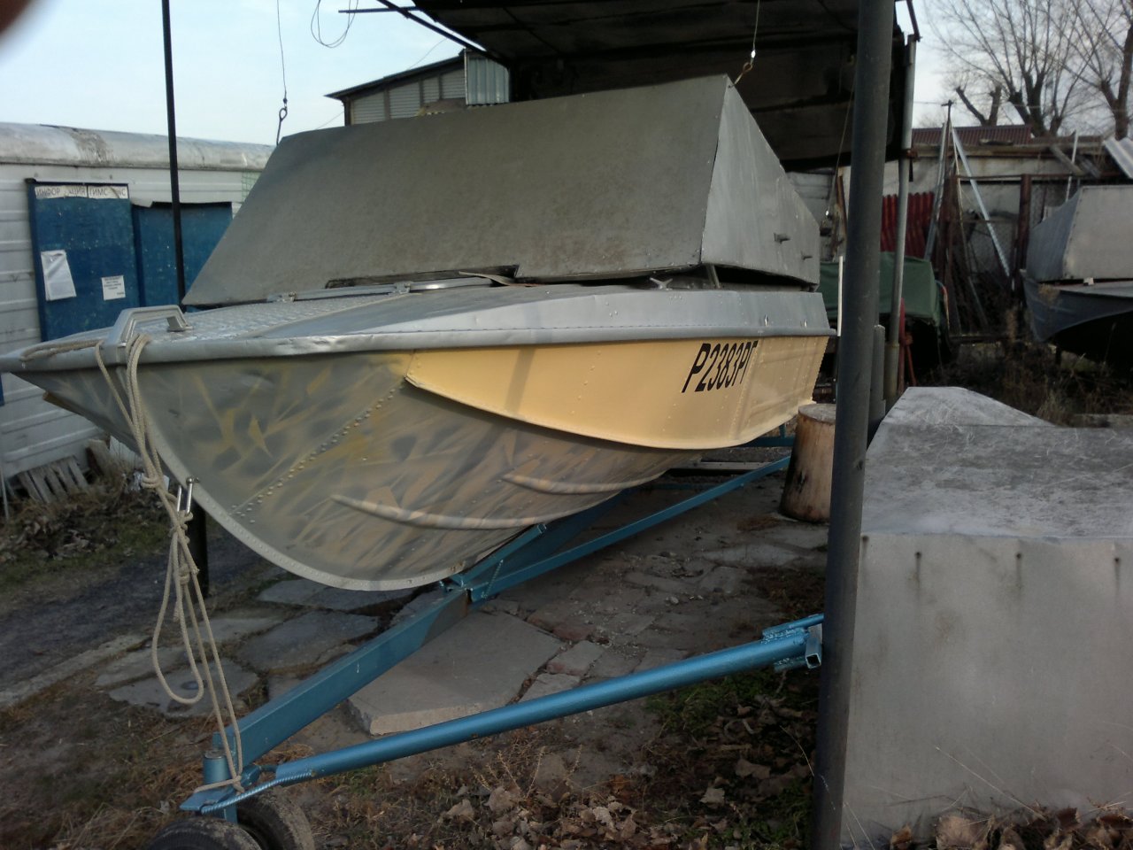

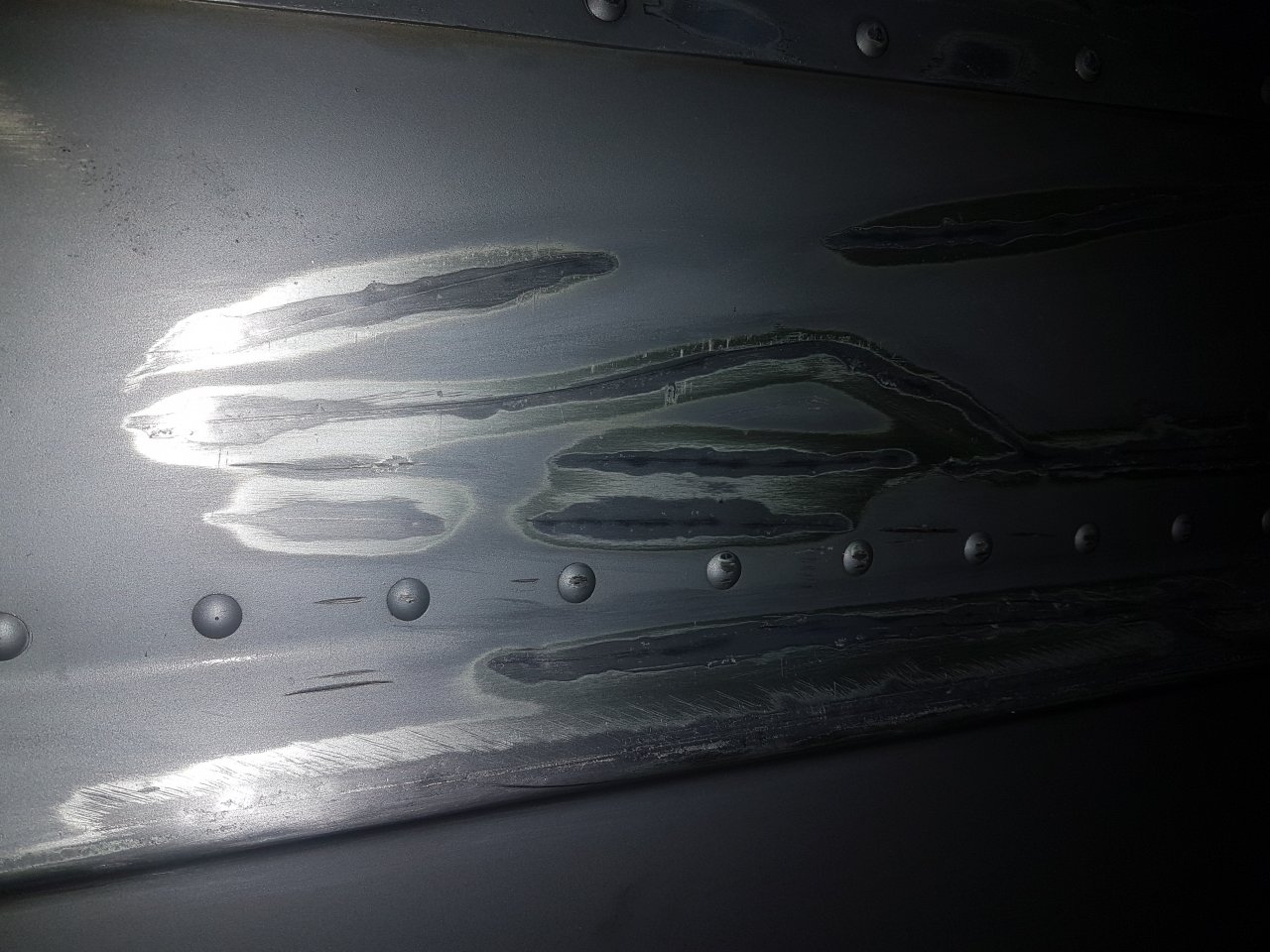

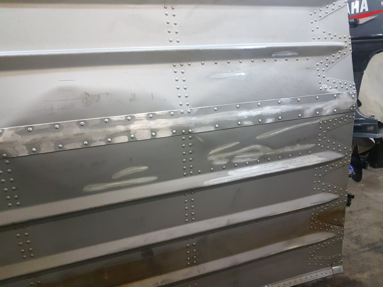

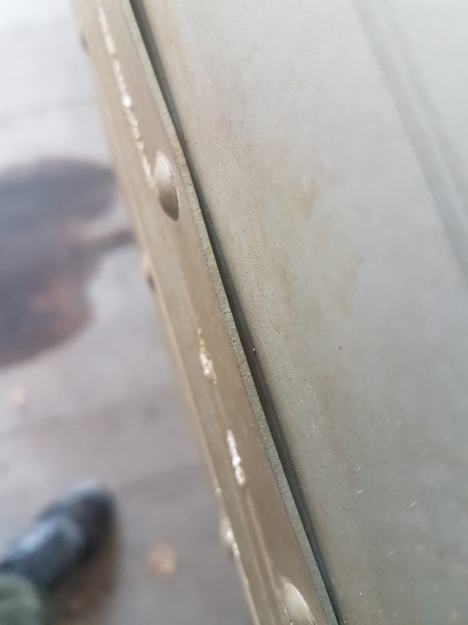

Когда поставили лодку набок обнаружил вот такую фигню.
149872
Зазоры со спичку. Думаю наверное надо пройти шовным герметиком.

Когда поставили лодку набок обнаружил вот такую фигню. Зазоры со спичку. Думаю наверное надо пройти шовным герметиком.
И что это за элемент такой? У меня просто лодка другая, Не понимаю по фото.
9 555
4 760
Килевая накладка.
Если с перфекционизмом подойти - то снять килевую накладку, зачистить если нужно, потом грунты\краска и переклепать с герметиком, тогда будет"на века".
Если оставить так, ни чего страшного сейчас не будет, но со временем там будет грязь\песок\ил и в итоге - щелевая коррозия, со всеми вытекающими последствиями.

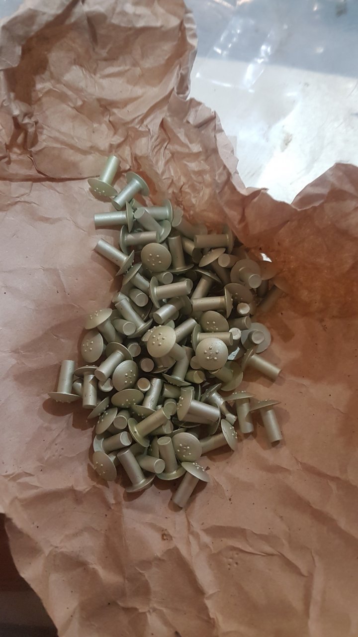

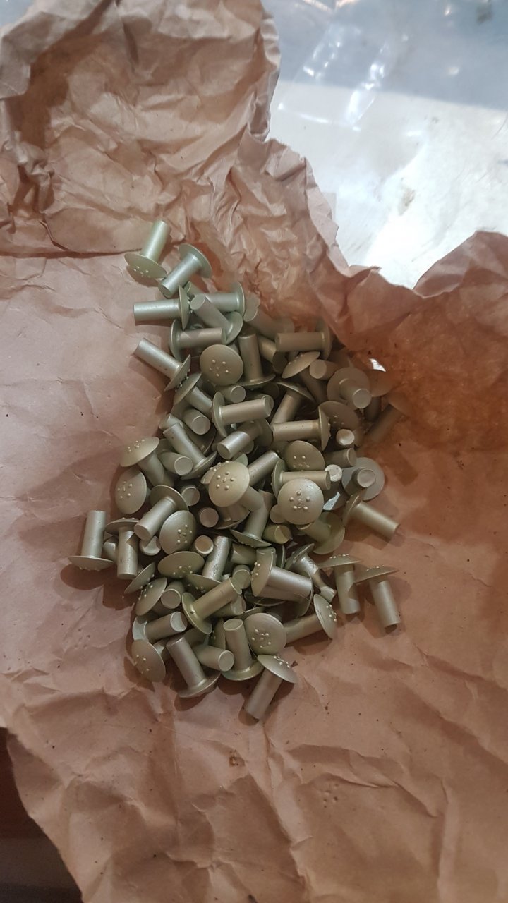

Если птичка или самолетик на стыке разрушен или текет , желательно разобрать , почистить и на герметике собрать, добавив хотя бы по одной лучше две дополнительные заклепки. Или просверлив дополнительно только накладку , через отверстие в щель влить герметик , потом прсверлив насквозь проклепать ,,в ТРИ,, с подтяжкой.
Левиафан
21.03.2019
Денис
Казанка 5м4
yamaha 40 xws

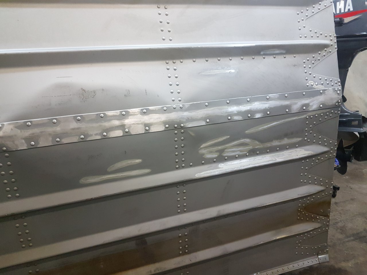

150032150033150034150035

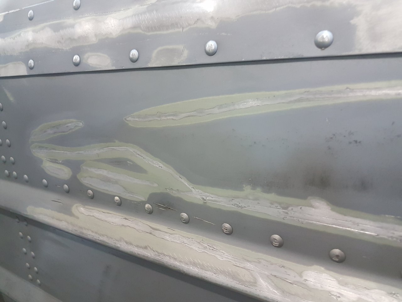

как то так получается

Да нормально всё получается! У меня до полного ремонта корпус имел похожие повреждения.Подлечил так же и отходил три сезона.

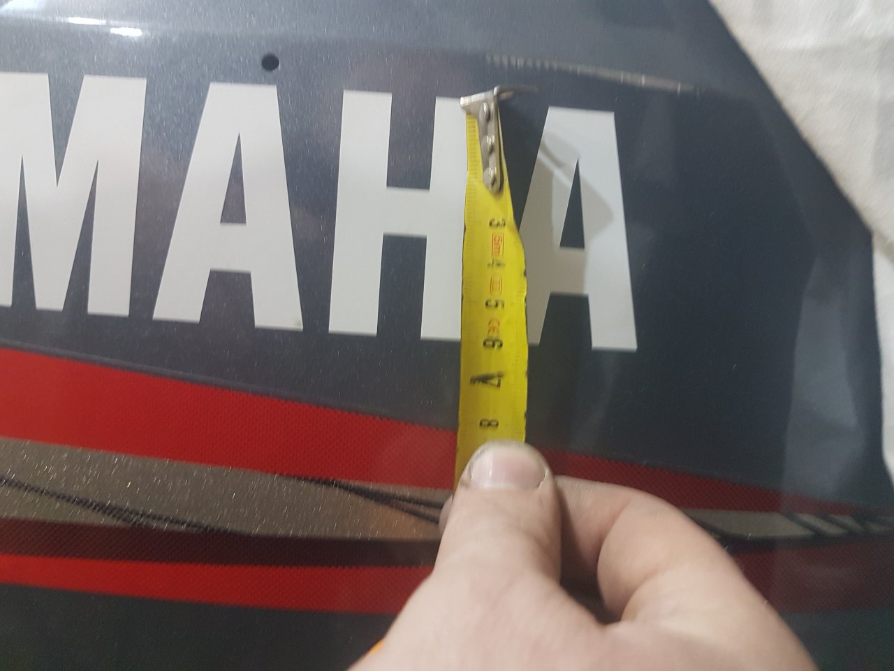

Чем лечил в итоге?

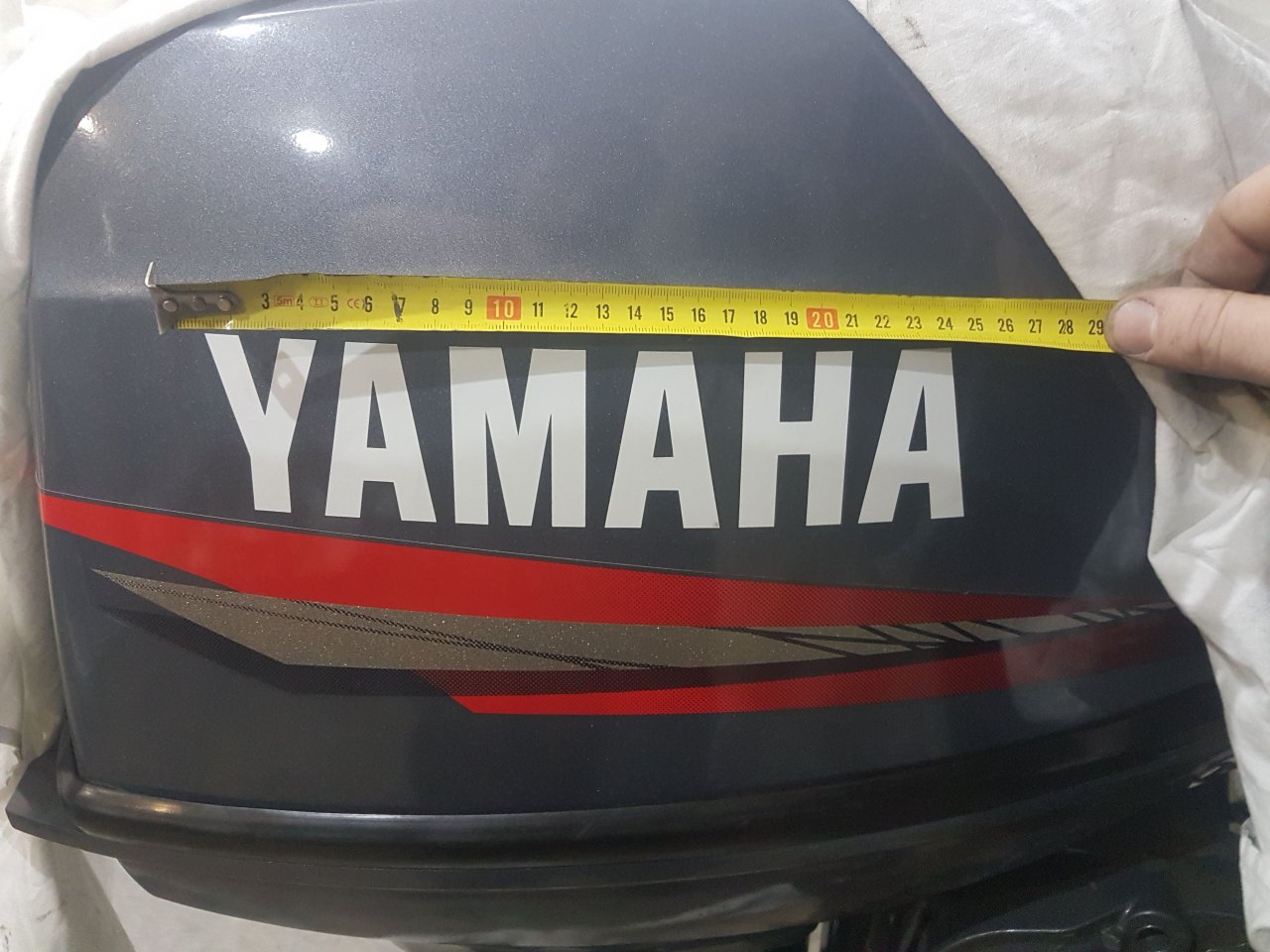

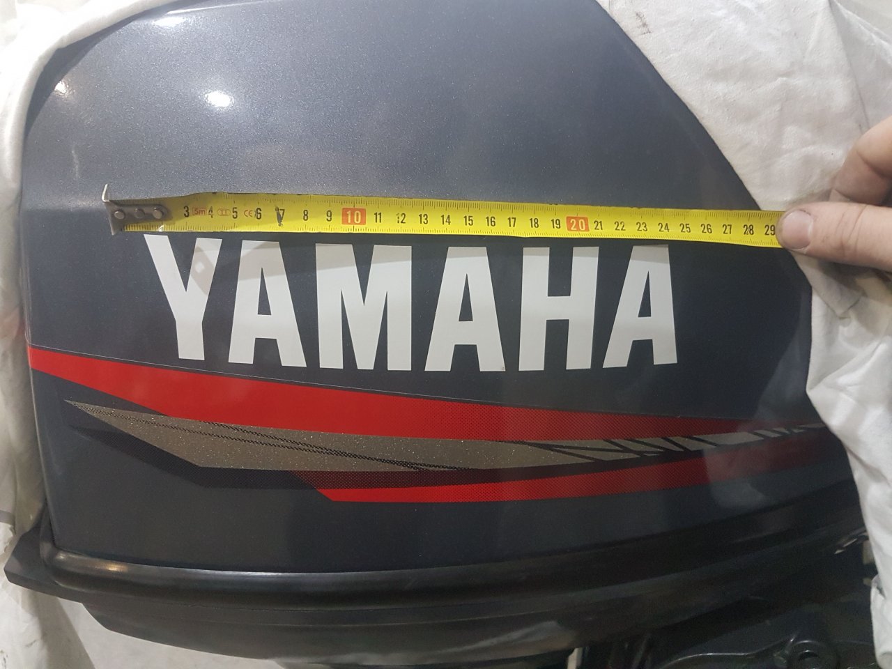

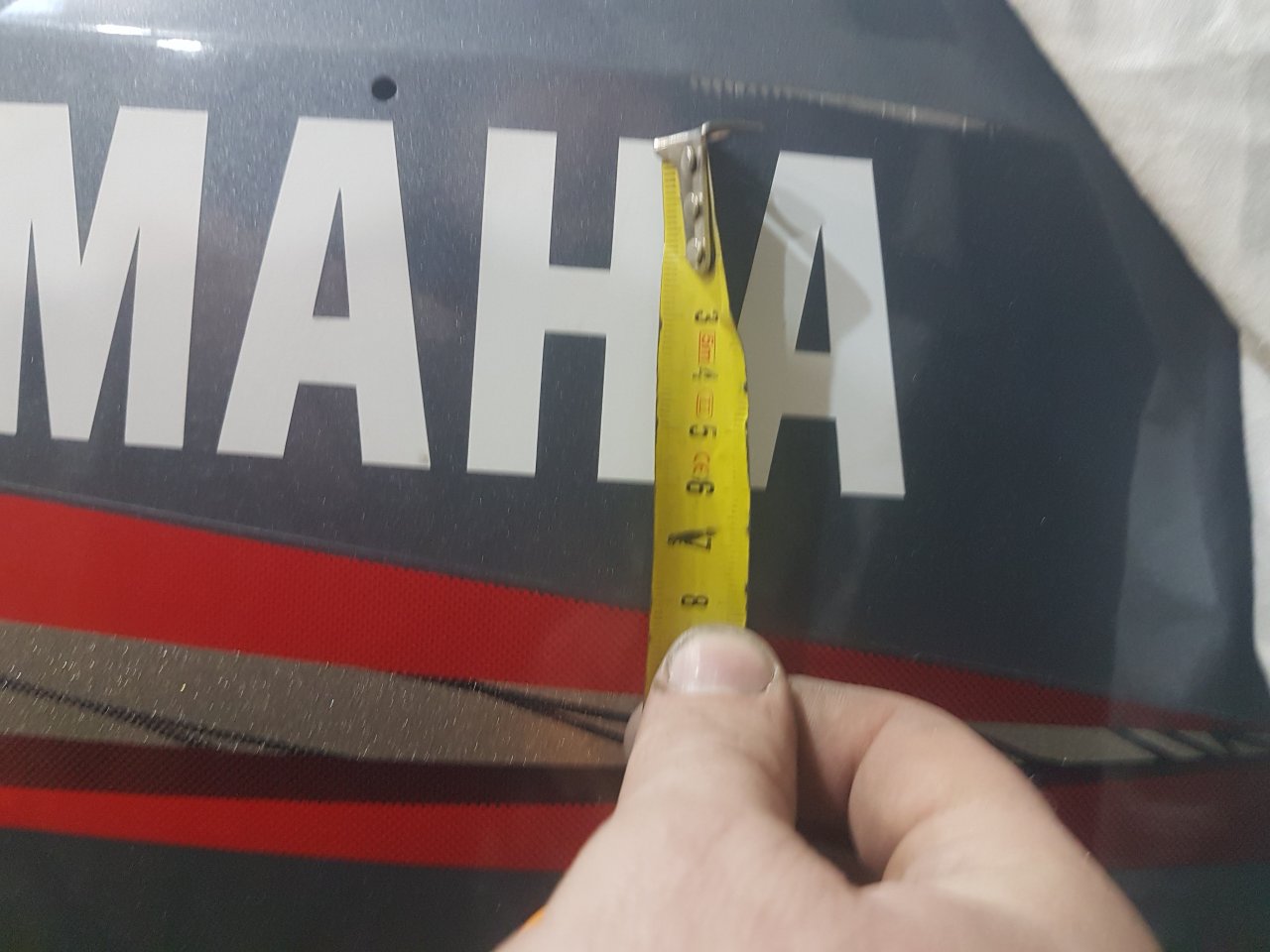

Замерь пожалуйста высоту букв на надписи Ямаха и длину самой надписи без эмблемы.

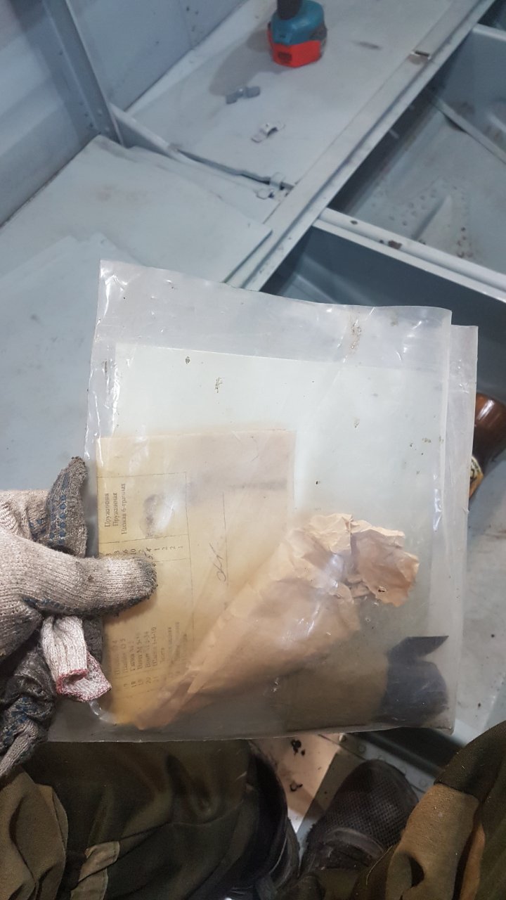

Во че нашел. Зип какой-то чтоле

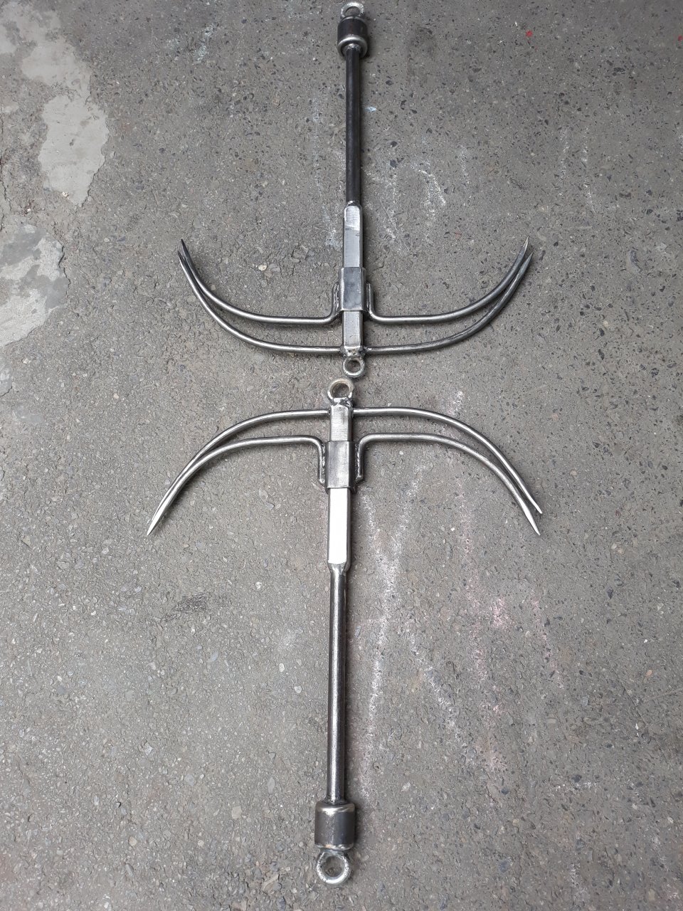

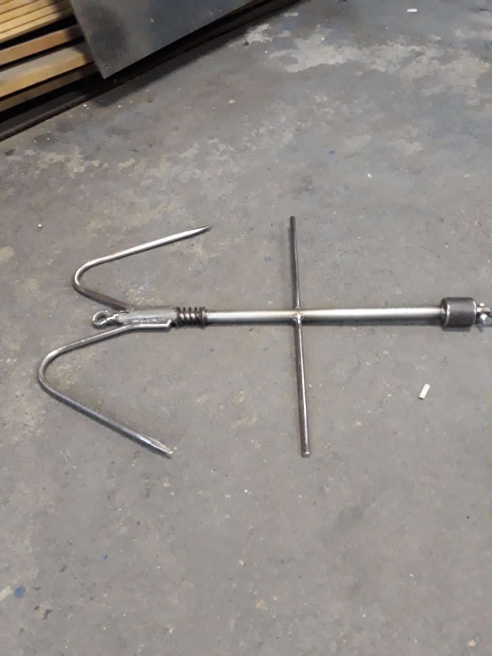

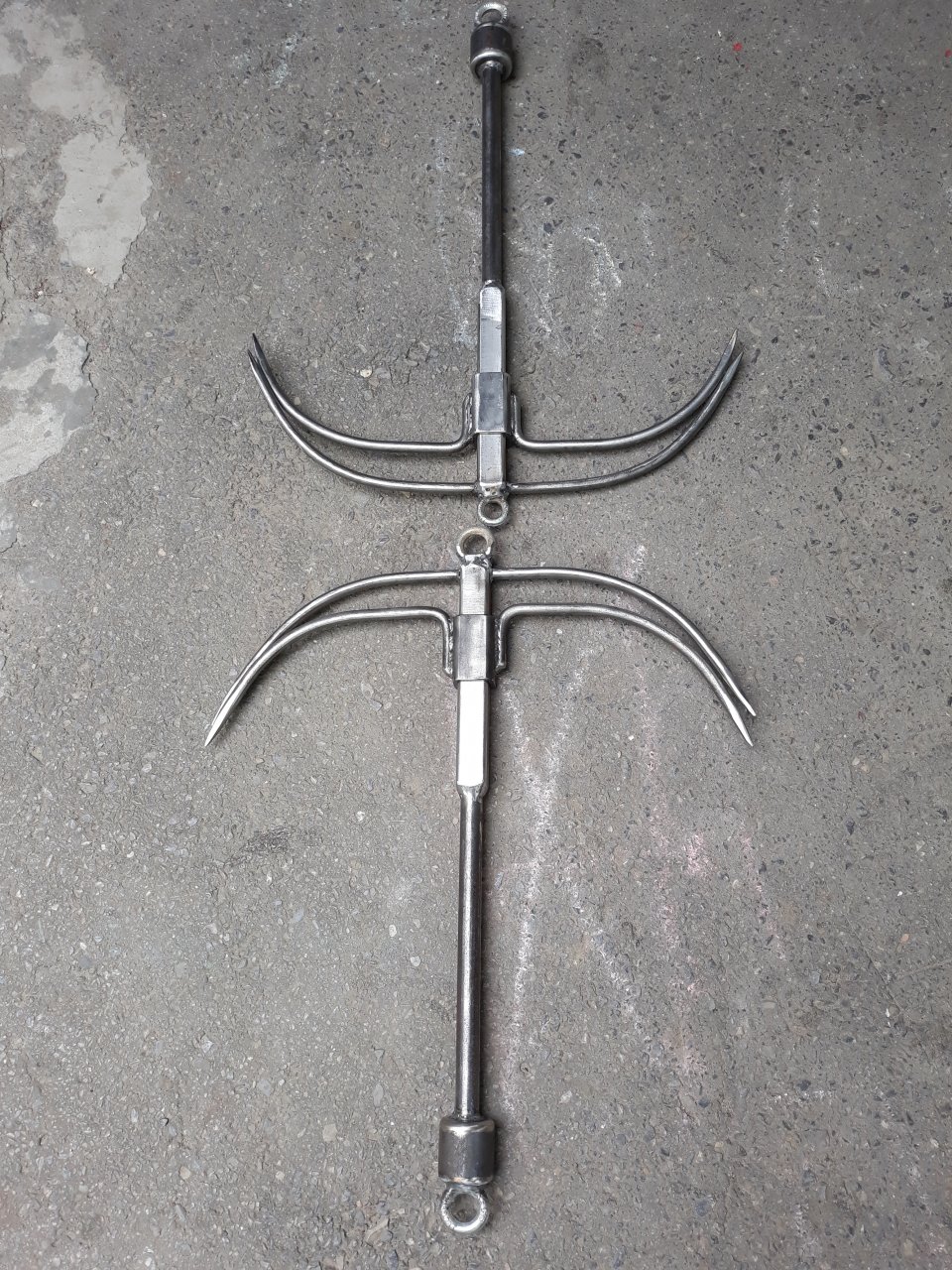

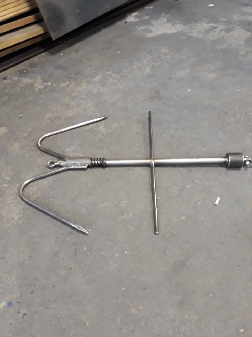

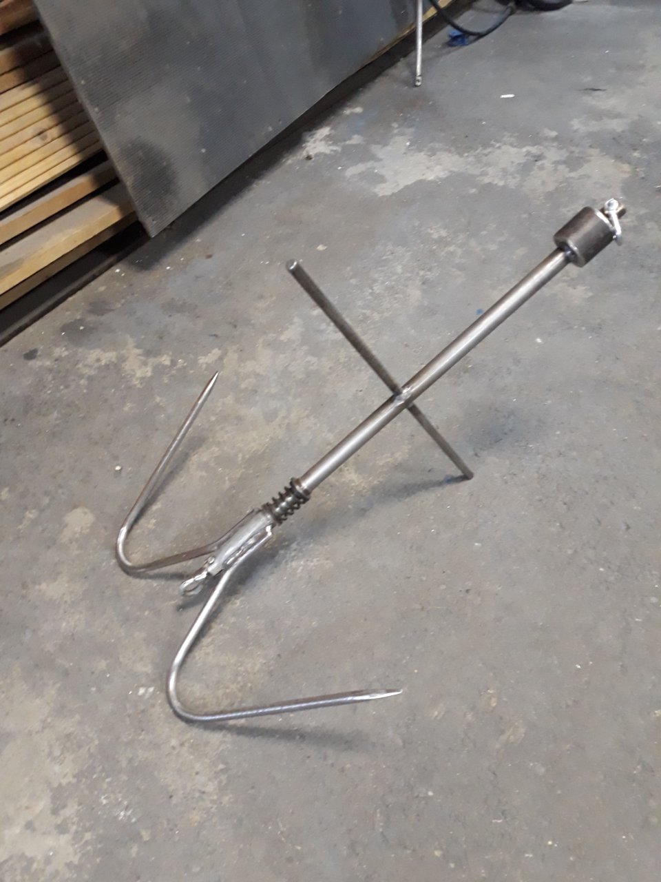

Как говорится ;Готовь сани летом,а якоря зимой! :jokingly: Прошлый сезон отходил с этими якорями и всё бы хорошо,но оказалось что перебор вышел .Сняться с якоря ,на течении после трёх пяти часов стоянки ,БОЛЬШАЯ проблема .Затягивает так ,что и мотором снять тяжко.Поэтому было принято волевое решение сделать НОВЫЕ.На первом фото "старые" ,на втором новые.
1 887
На первом фото они разлаживаются как кошка? Я тут киллограмы тягаю на носу , а тут всевото надо, :good::good::good::good:
9 555
4 760
Да они тоже не лёгкие.По пять кило!Новые по четыре.
9 555
4 760
Не плачь! Стандартная норма один кг на метр лодки.
