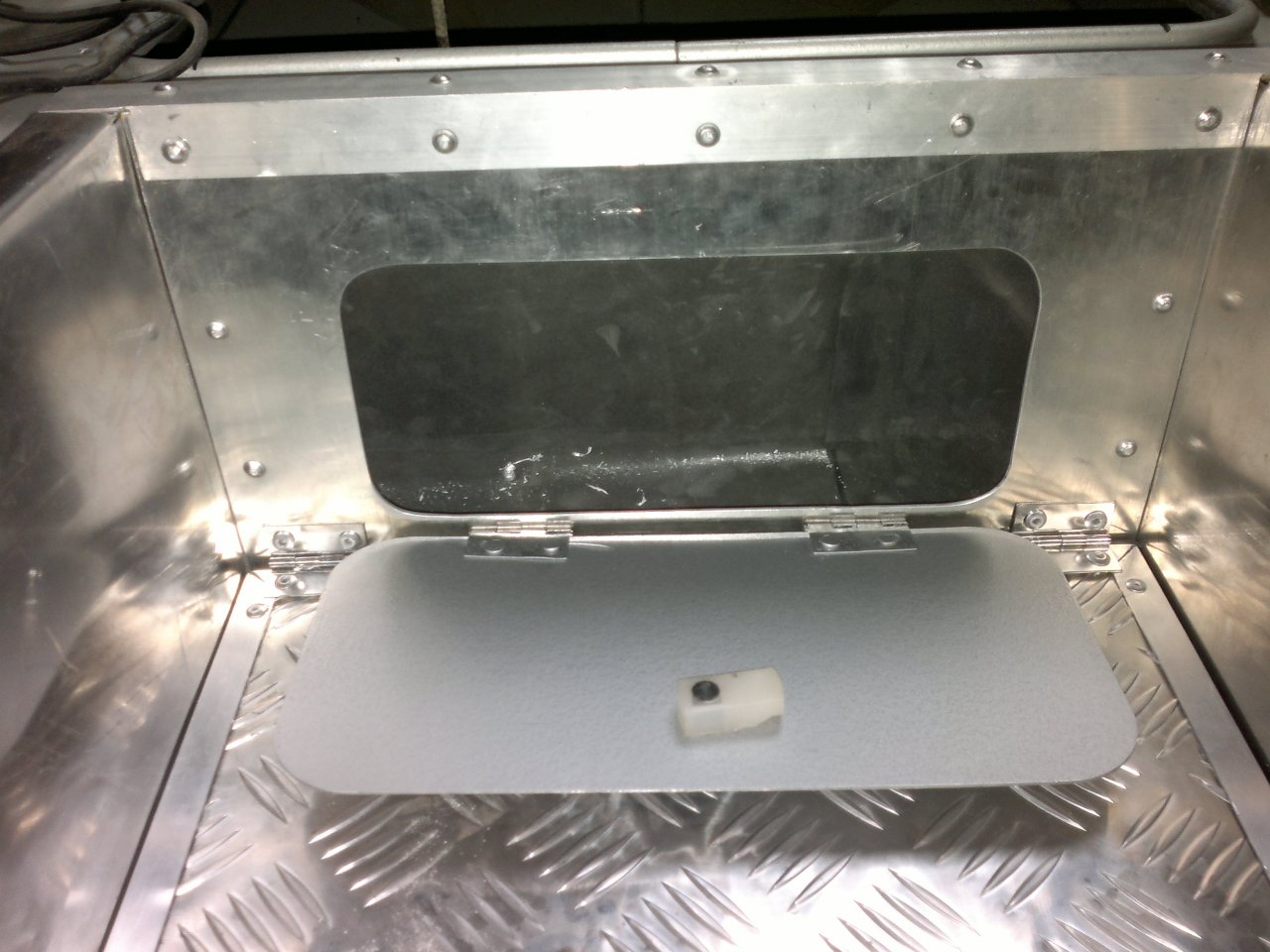

Работы предстояло много ,поэтому начал с самого "страшного" .Транца!Сначала разобрал и осознав объём работы, приступил . Доску подготовил из лиственницы .Заменил внутренний лист (в который упирается крепление мотора).Самым муторным было поменять накладку транца ,наружную на которой выбит номер.Погнила она внутри очень сильно.Кстати с наружи ни каких признаков гнили не наблюдалось.
В общем перечистив ,прогрунтовав,заменив сгнившее и поставив усилитель (под упор мотора) от П2м ,всё с транцем было закончено .Был установлен смотровой лючок над помпой .В планах была установка стационарного бака и по этому лючок был необходим.

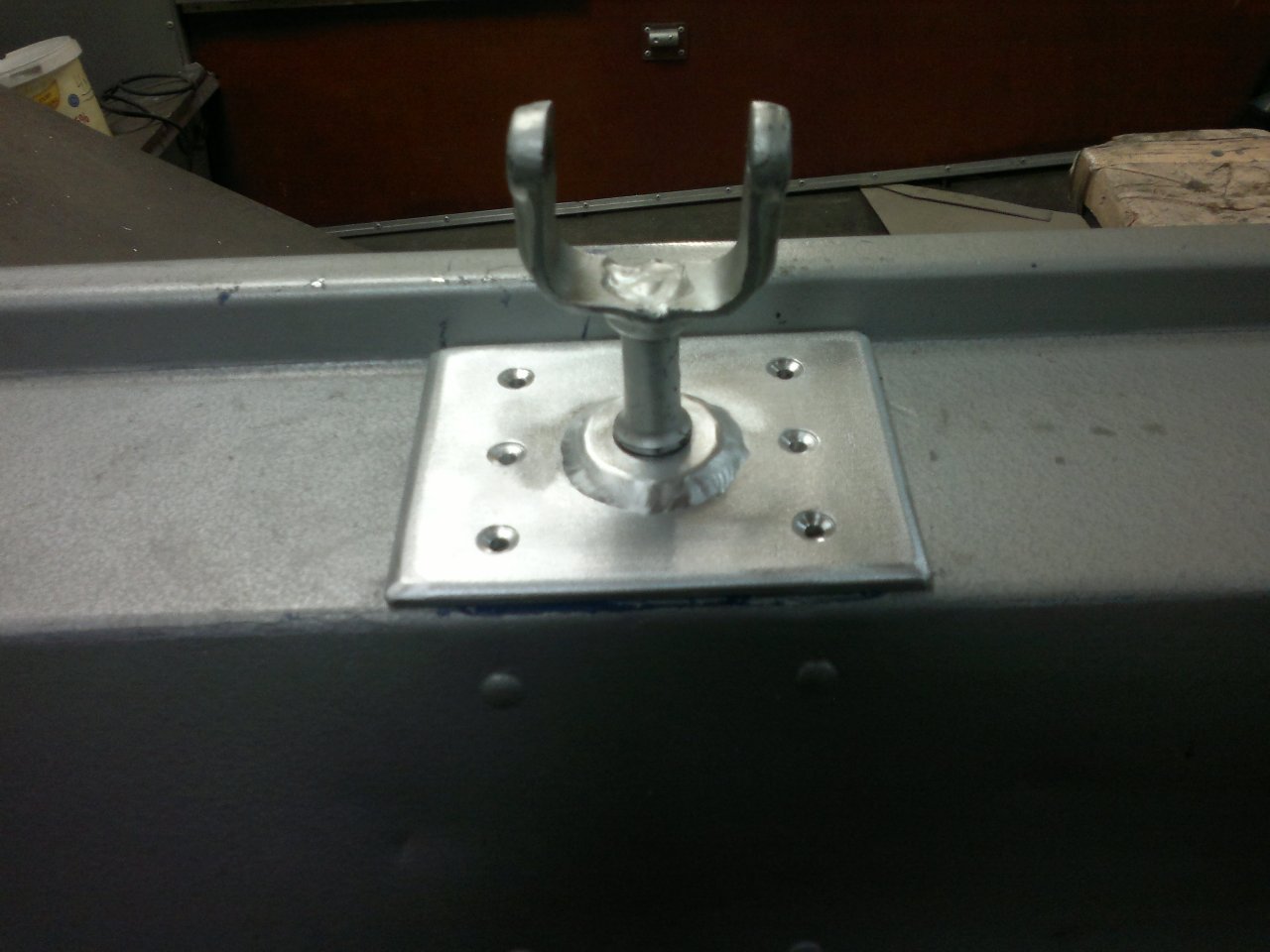

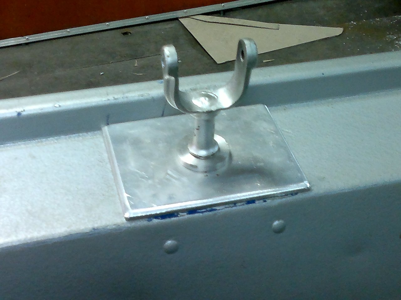

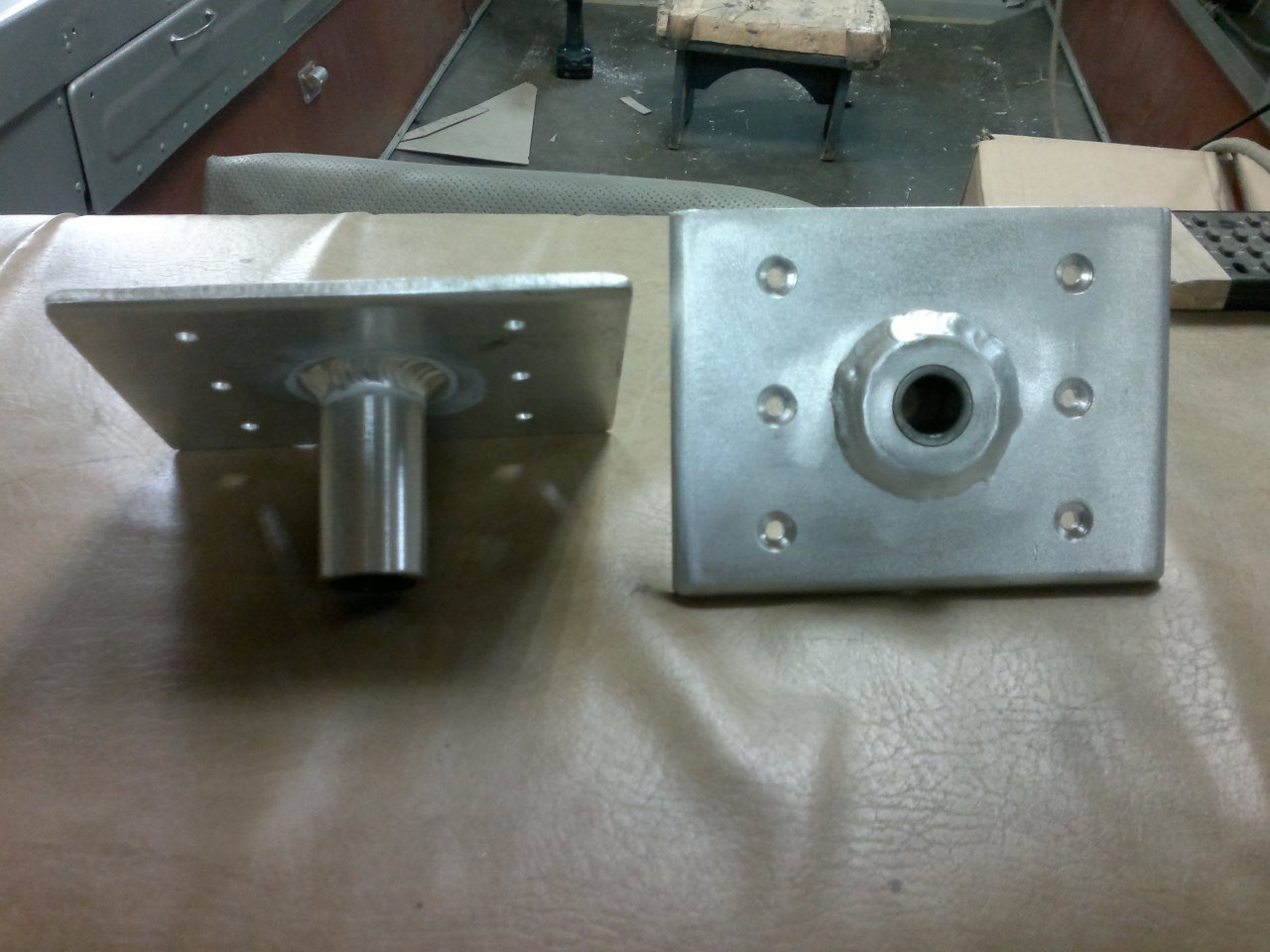

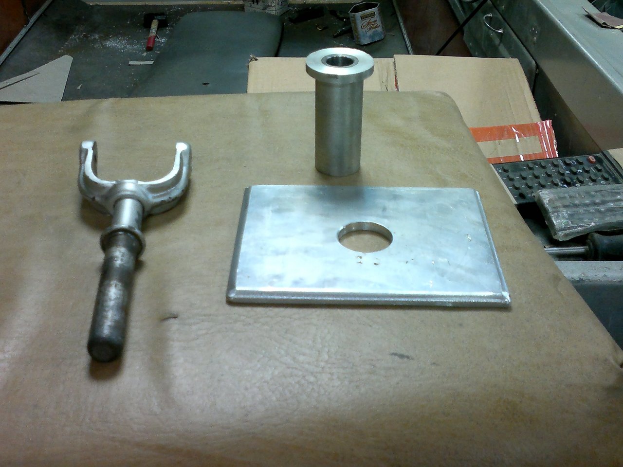

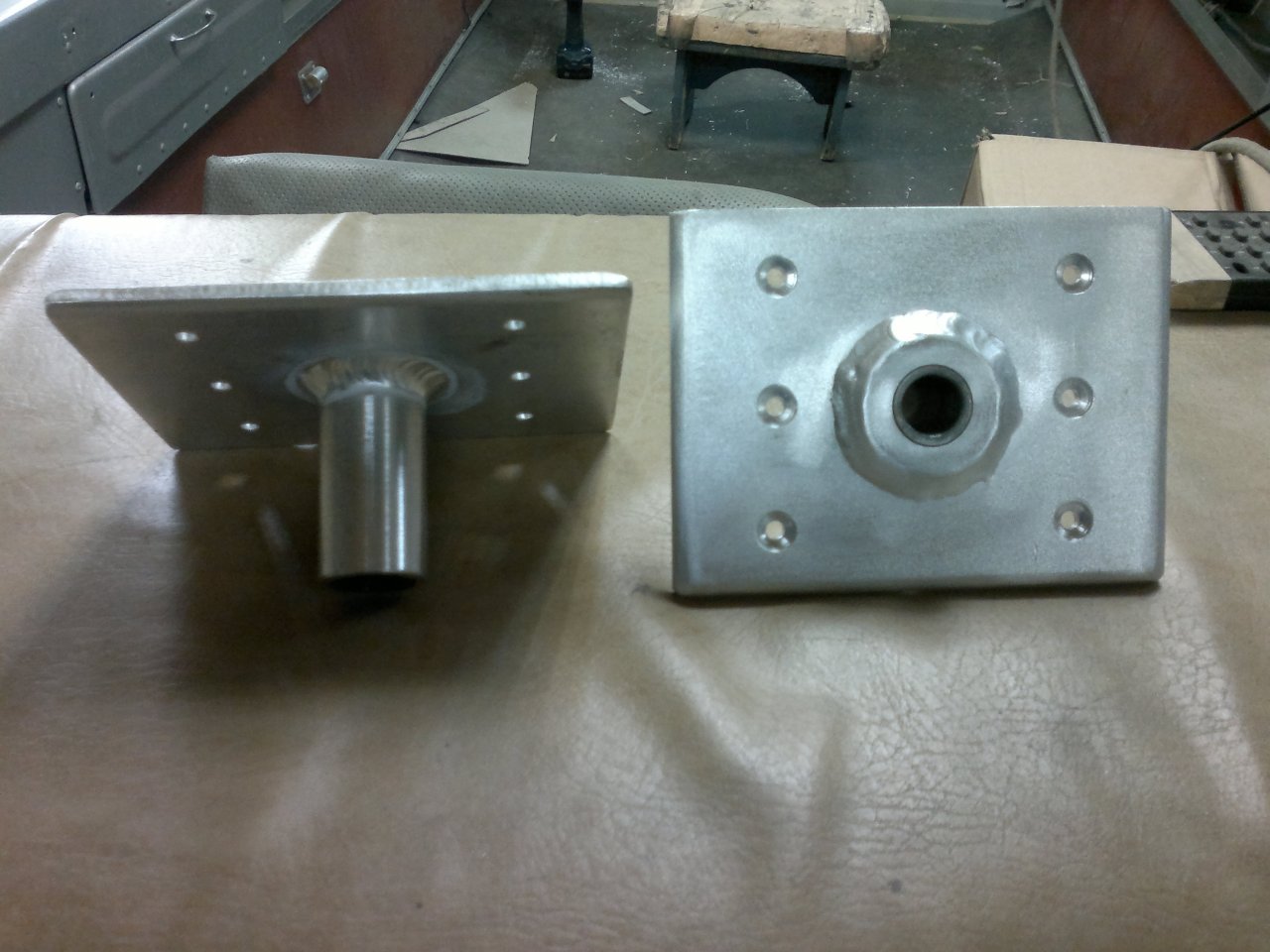

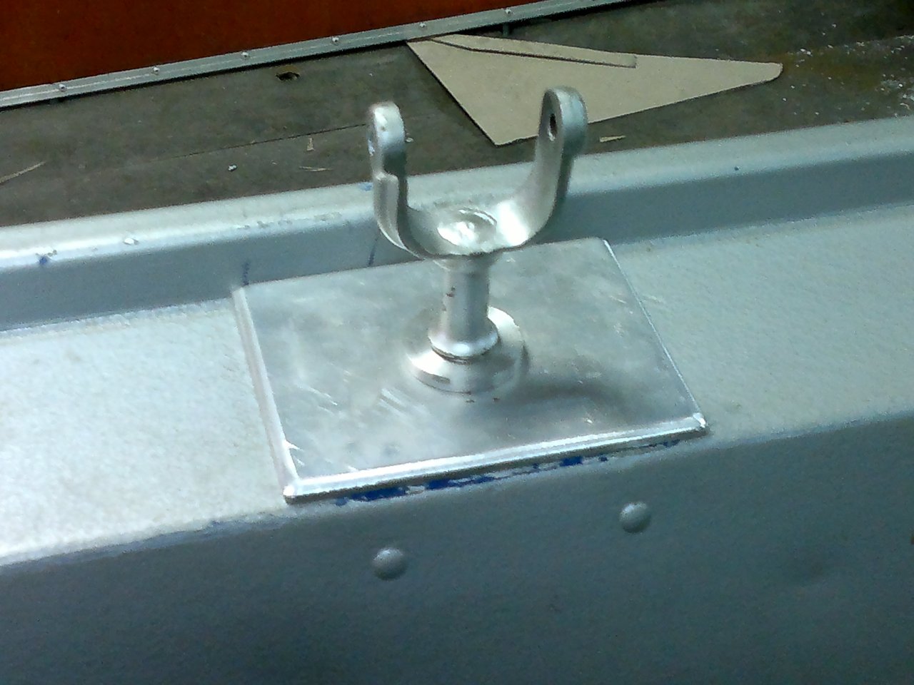

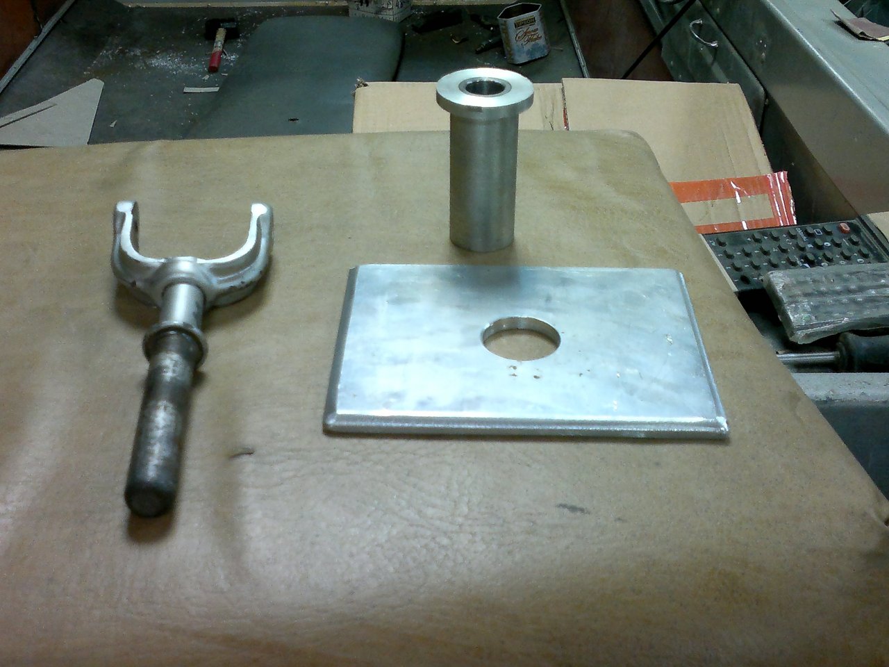

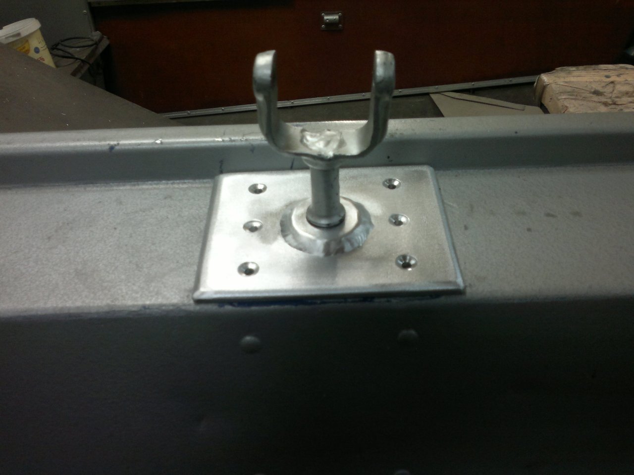

После транца перешёл к уключинам.Прежний владелец их уже ремонтировал,но так как хожу я на Вихре и пользоваться вёслами по их прямому назначению приходится регулярно то,этот узел снова потребовал лечения!Как то грубо написал по отношению к мотору.Но не мотор в этом виноват,а условия (особенности причаливания к берегу стоянки) пользования. Берег покатый и когда воды мало приходится подходить на вёслах,мелко и винт жалко!

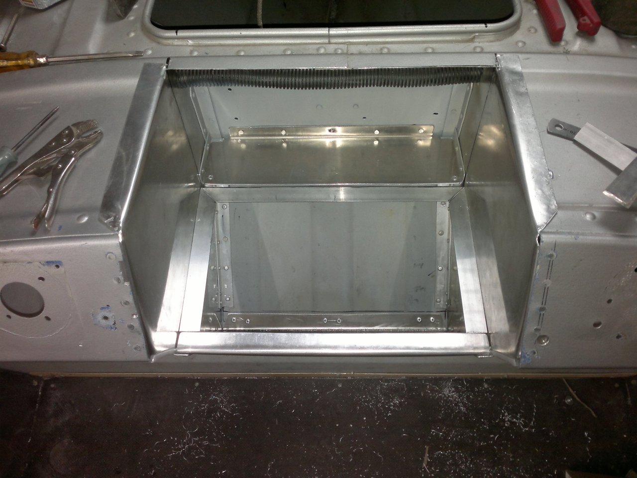

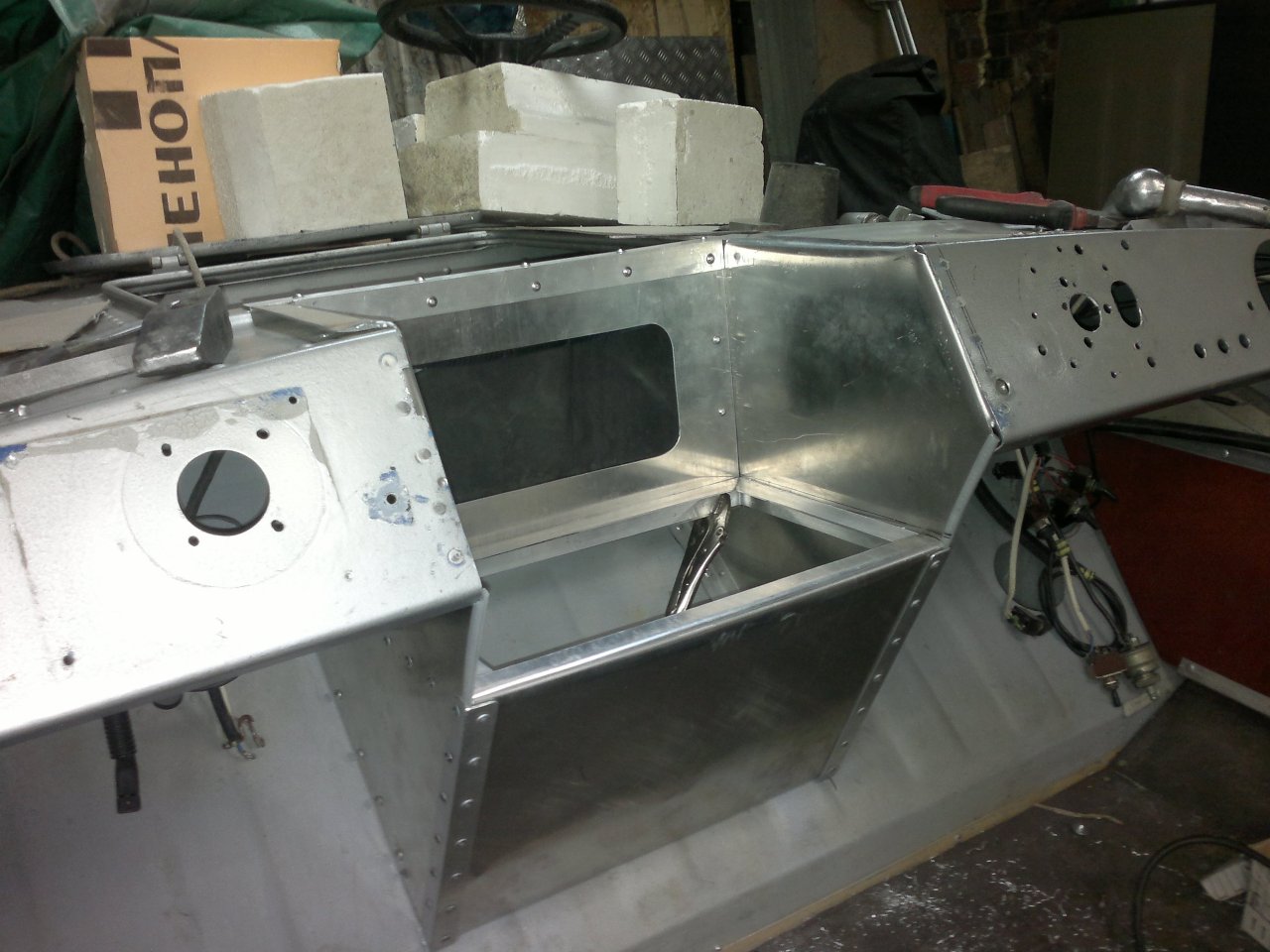

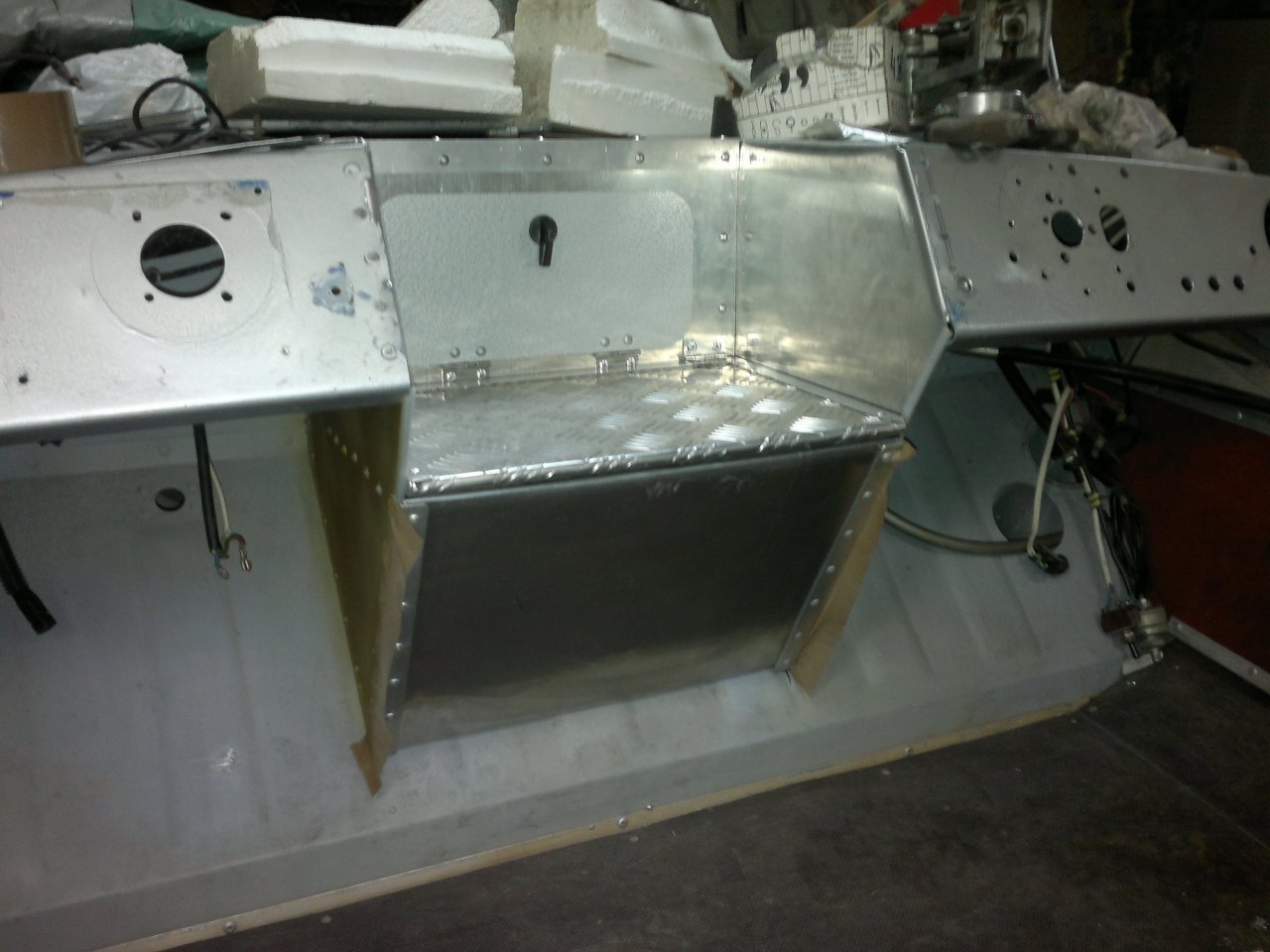

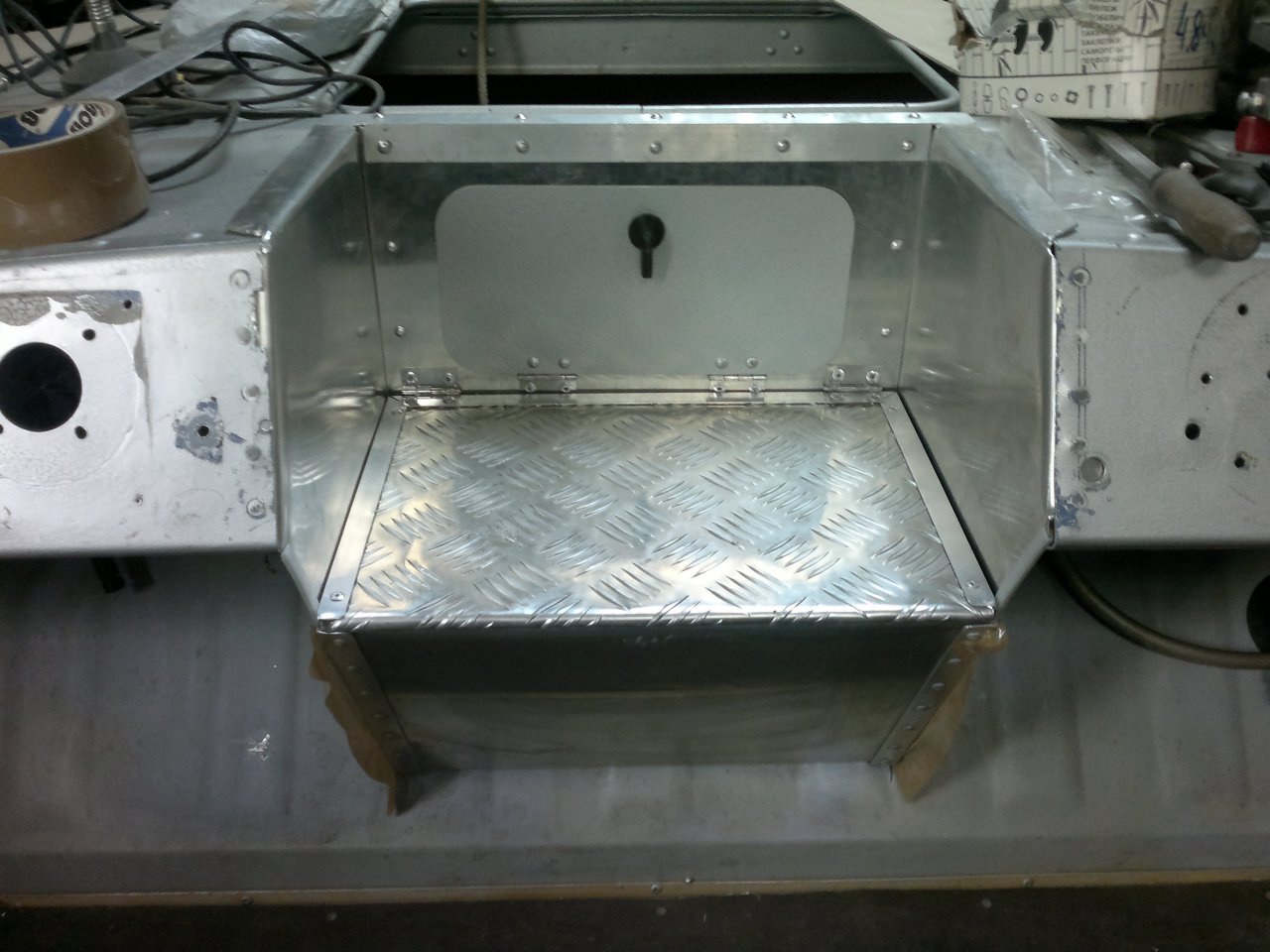

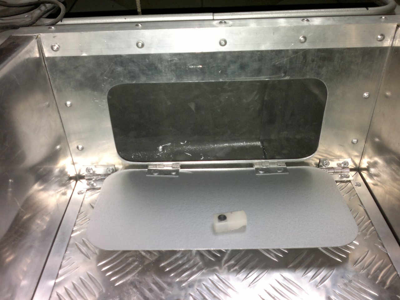

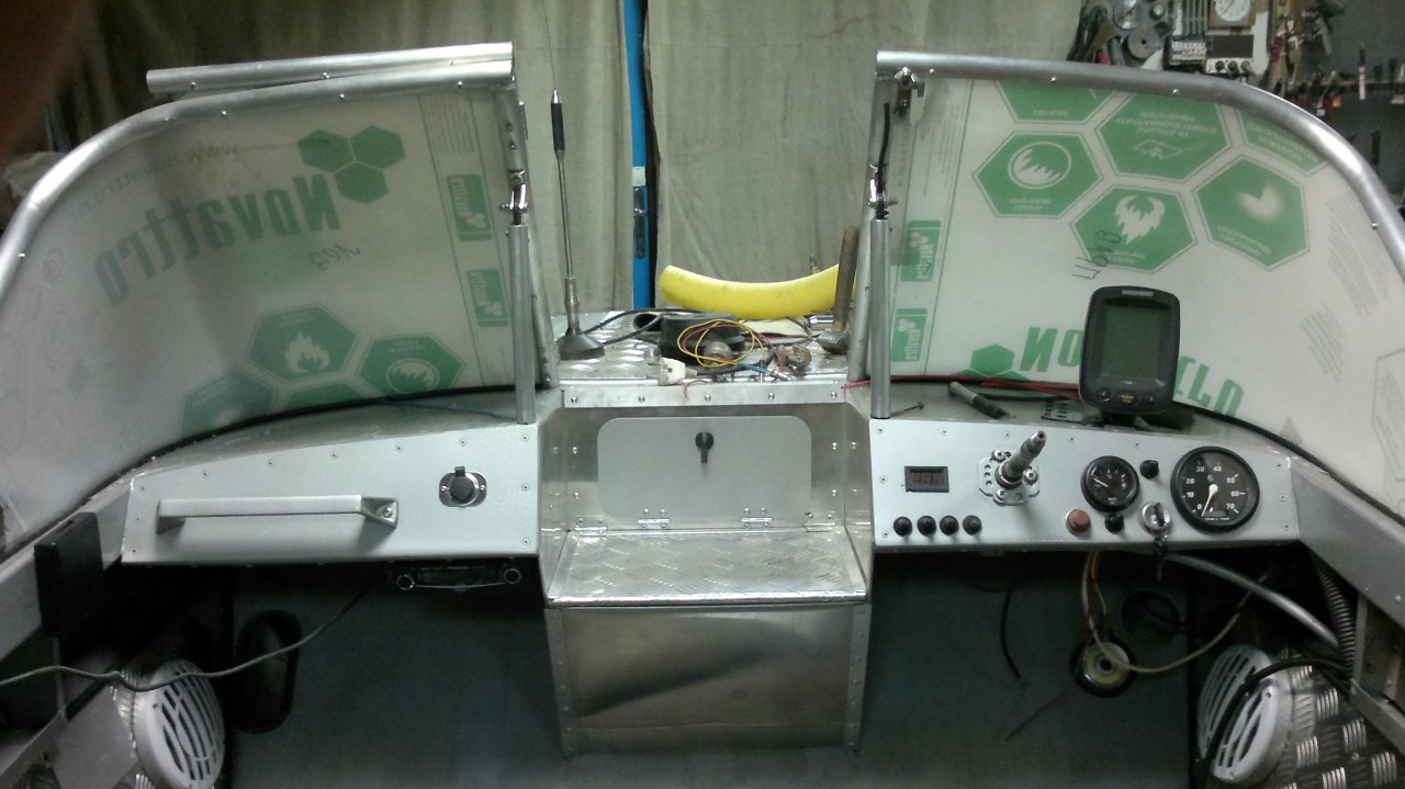

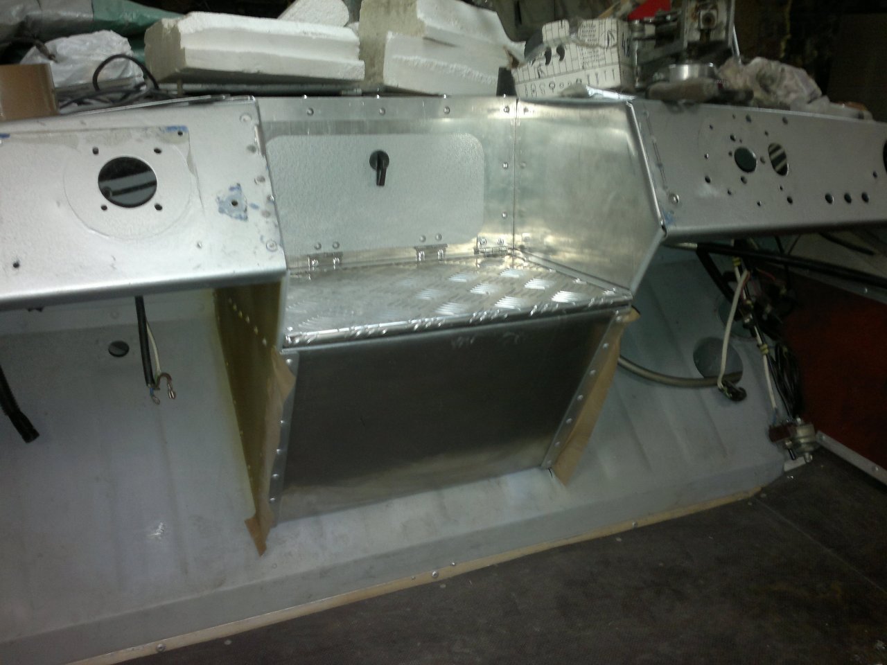

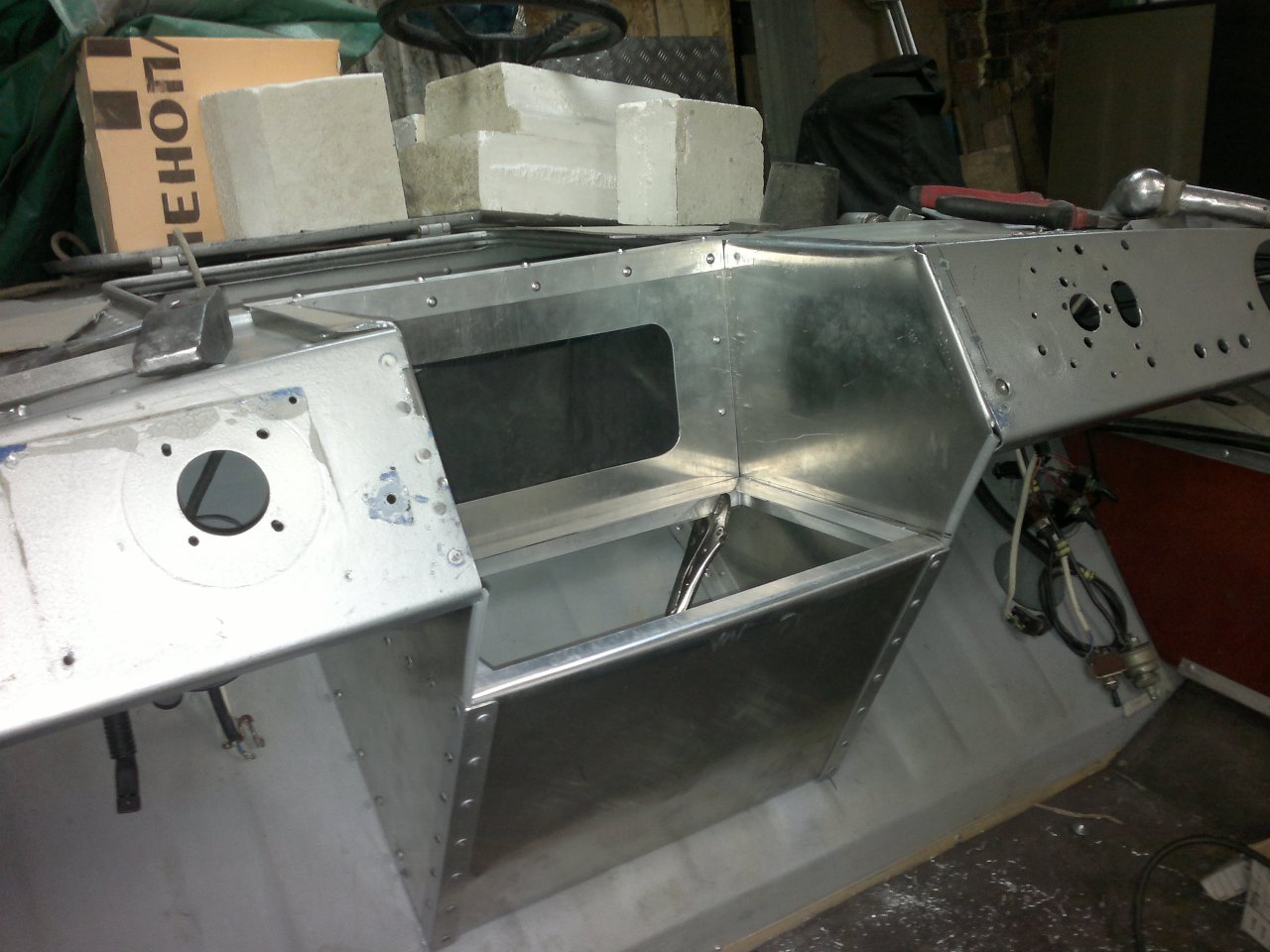

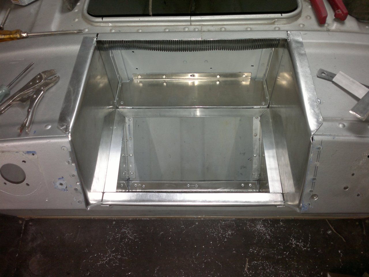

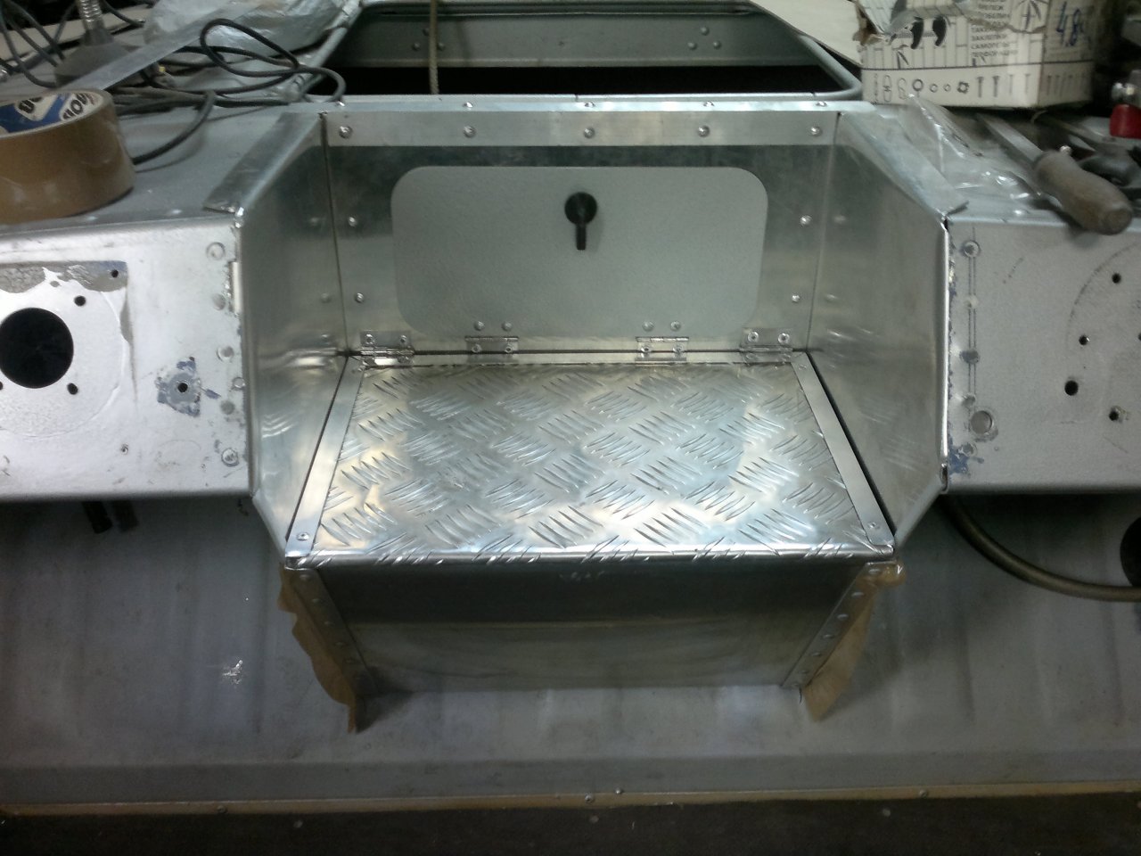

Дальше подвернулась тема " Карася" Димы.Про реконструкцию парприза в полу консоли с выходом на палубу
Идея понравилась,но сделал по своему.К тому же стекло делал сам и под себя любимого!

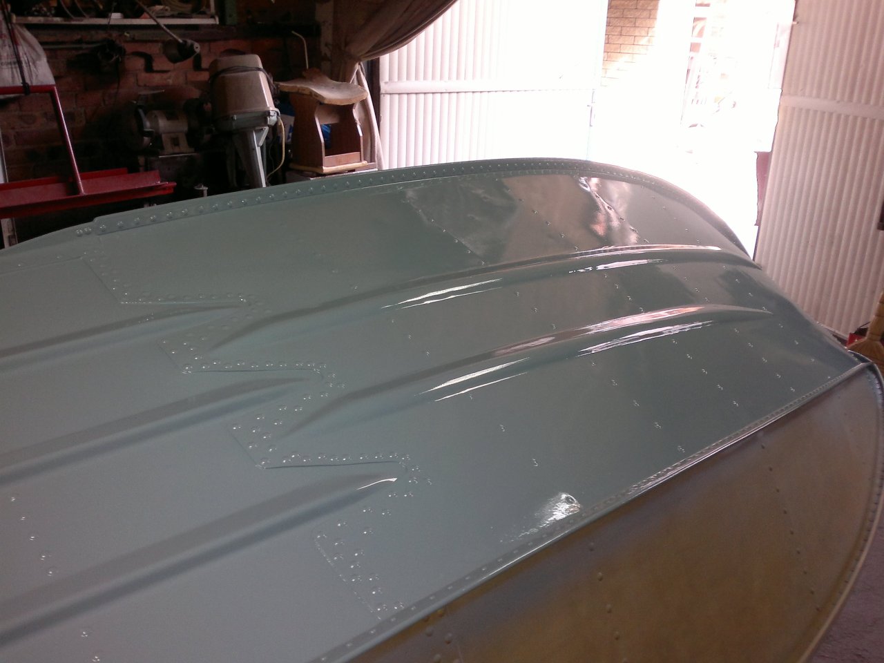

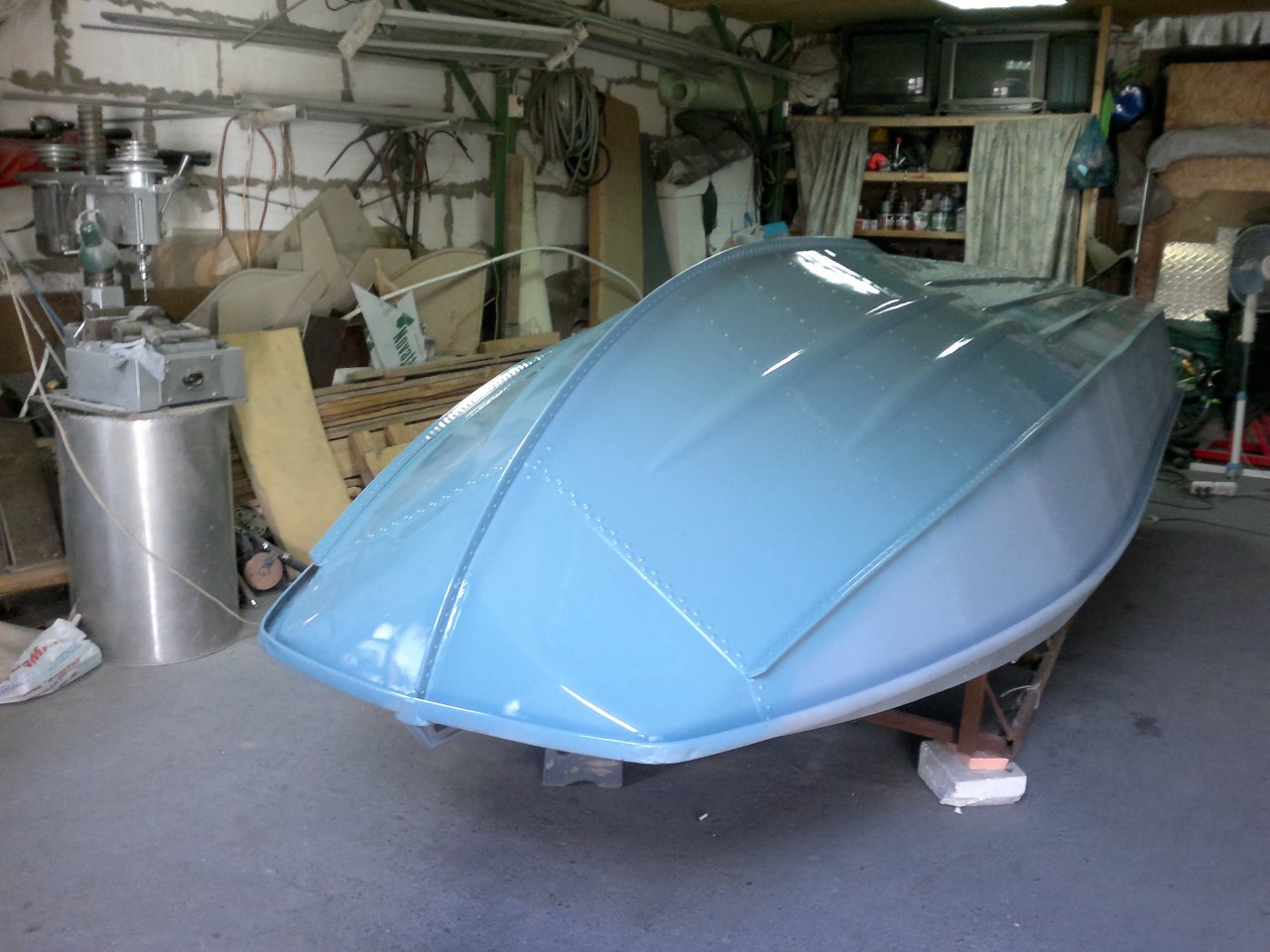

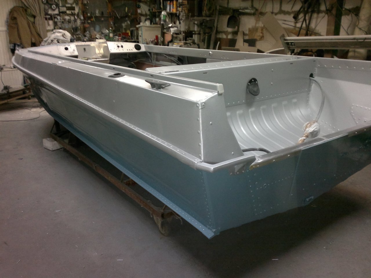

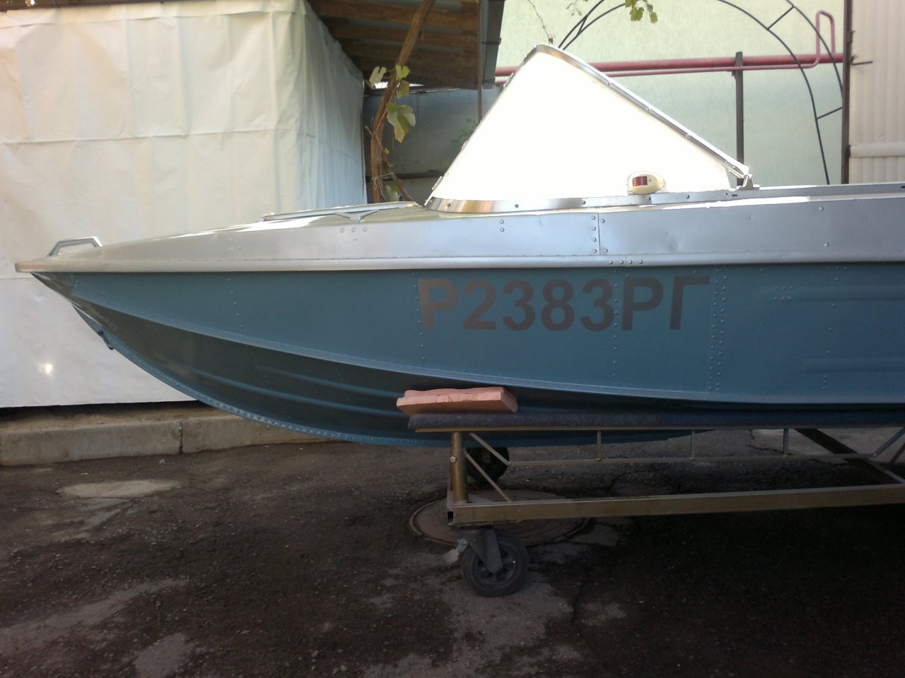

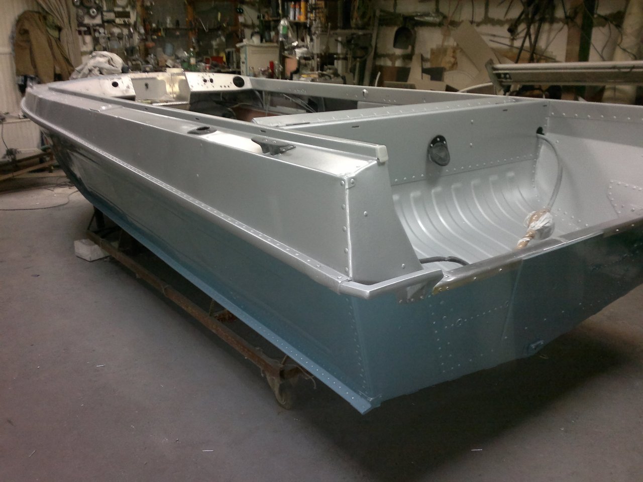

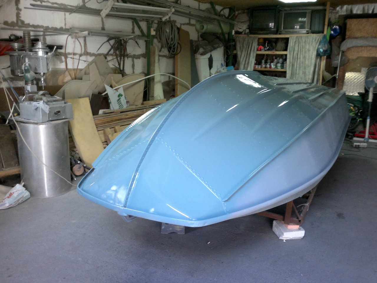

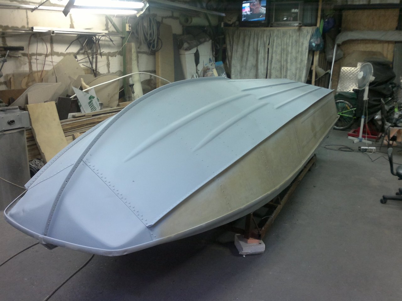

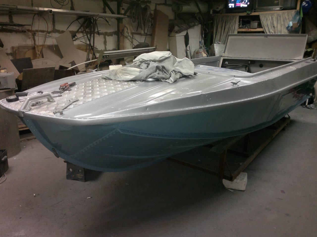

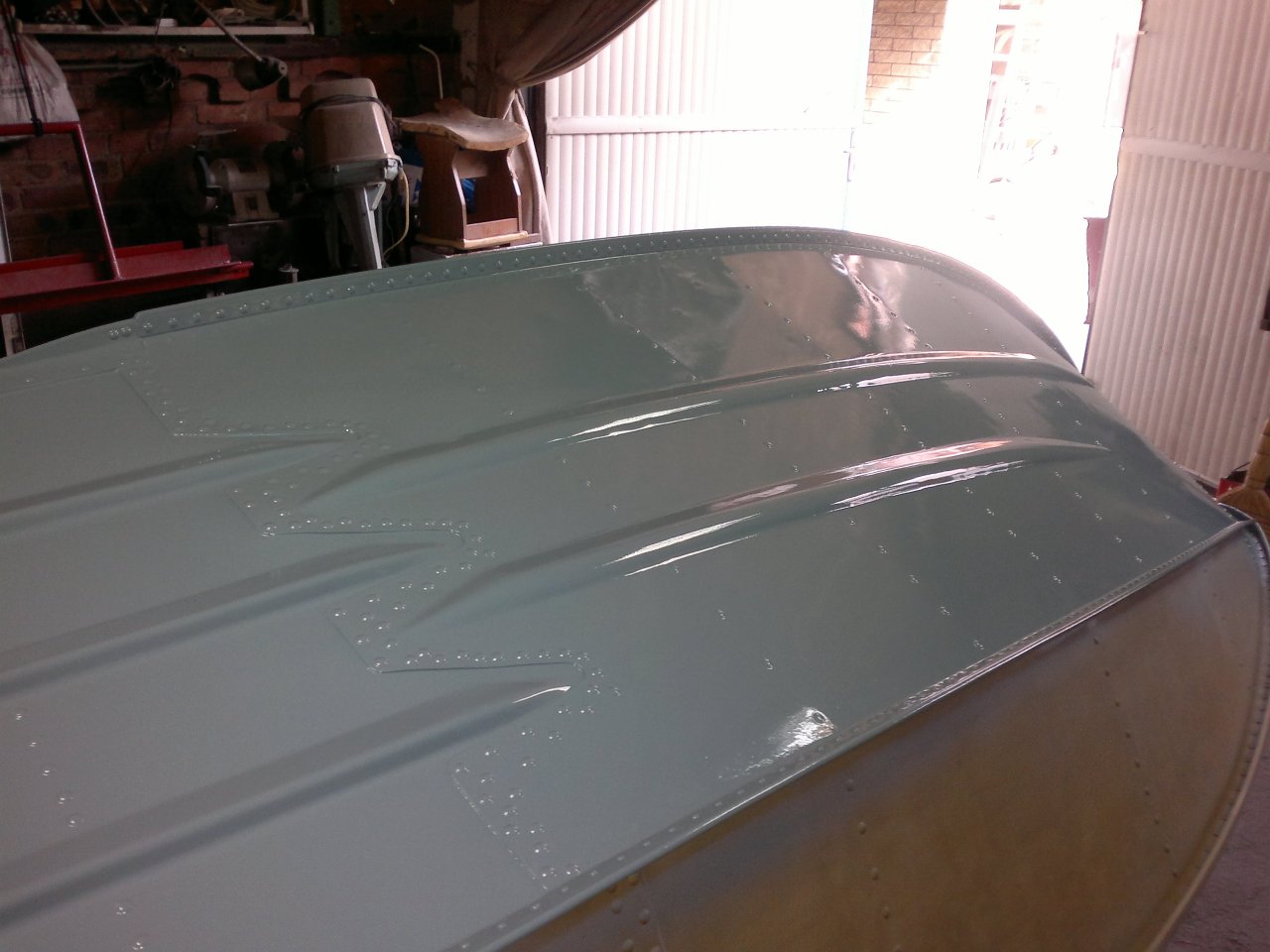

Ну а дальше пришло время заняться корпусом лодки! По пройденному многими сценарию,чистка ремонт(по мелочи) ,покраска.

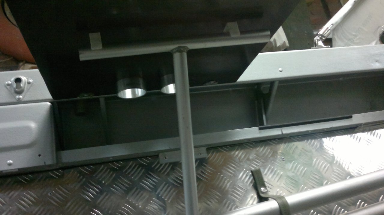

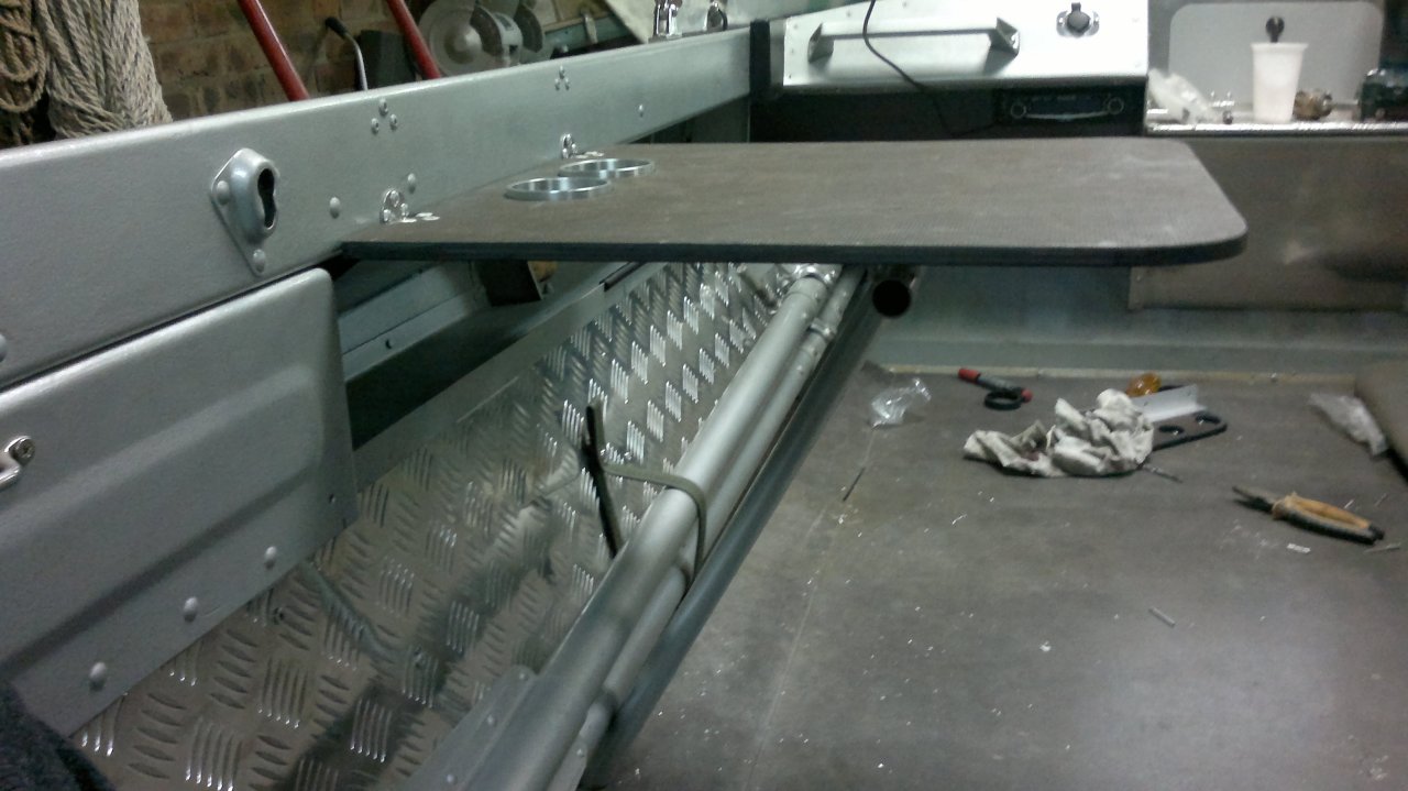

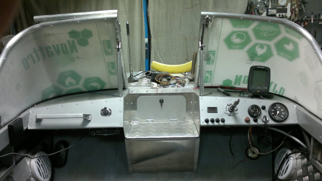

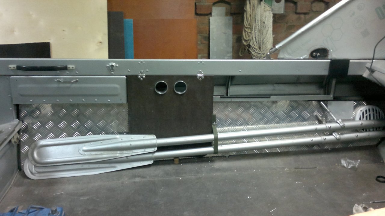

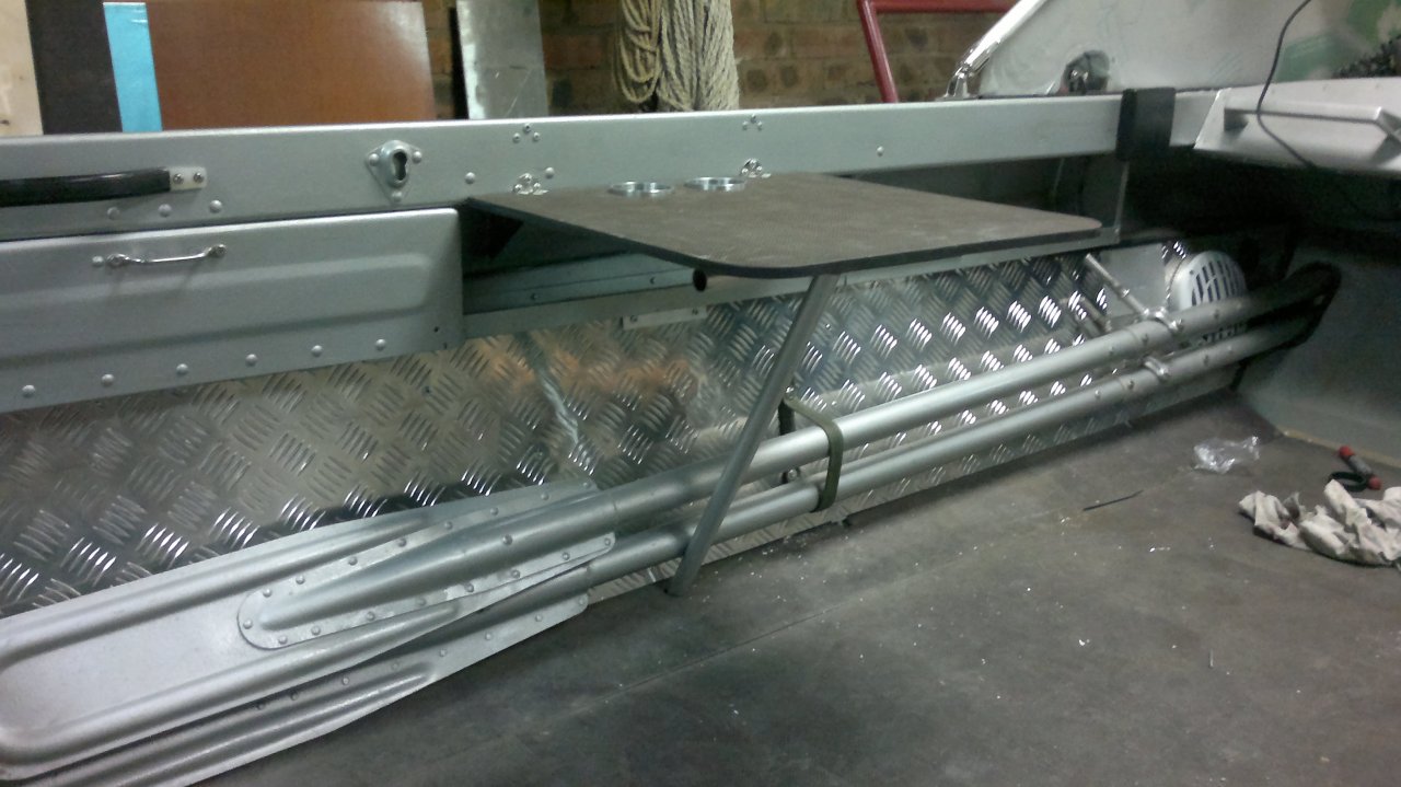

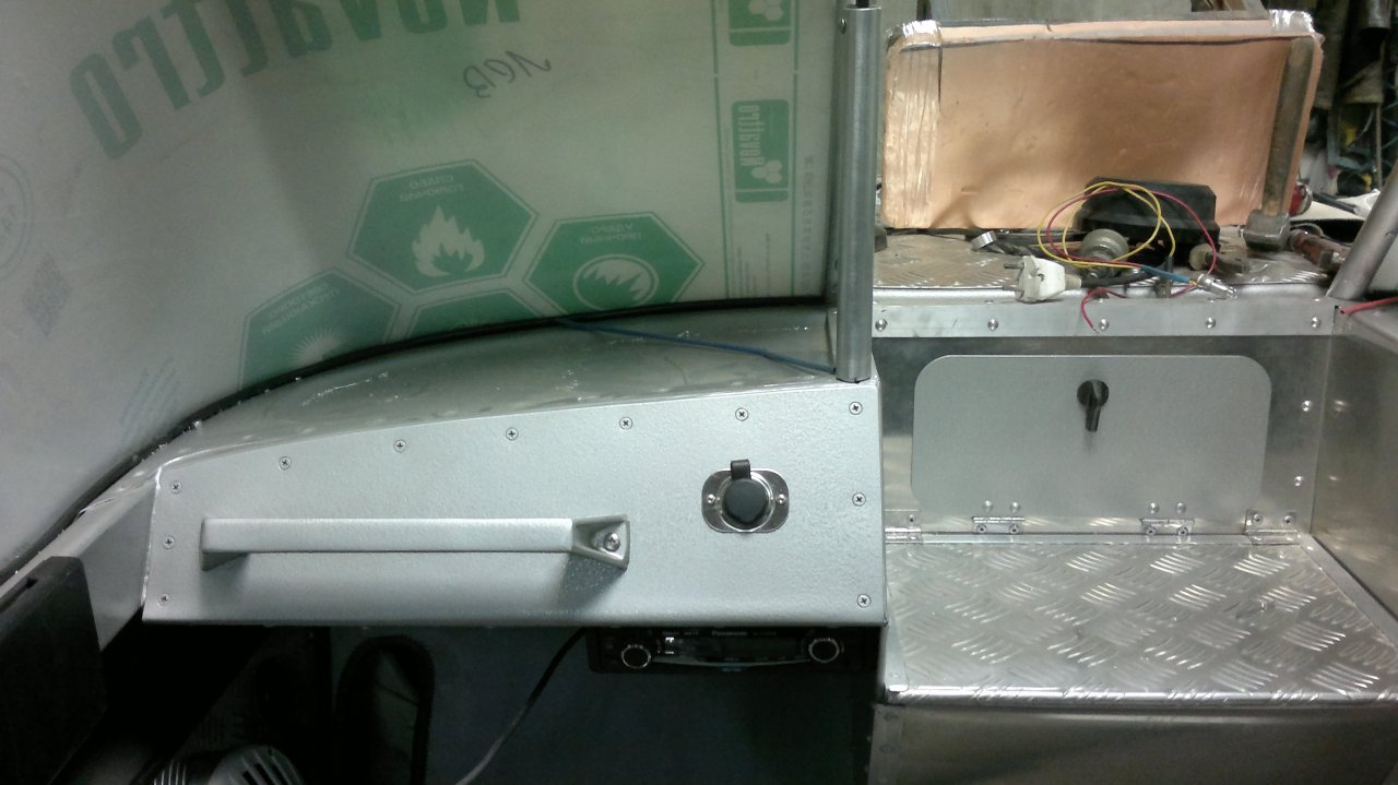

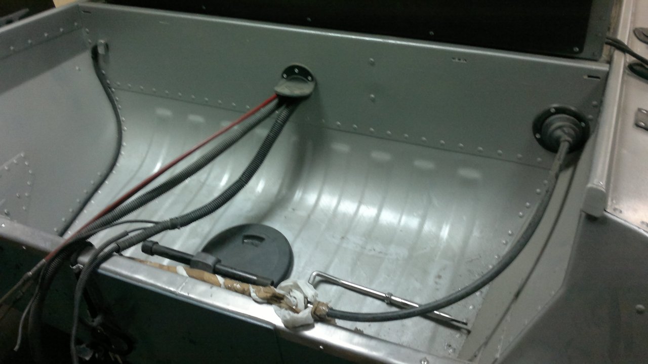

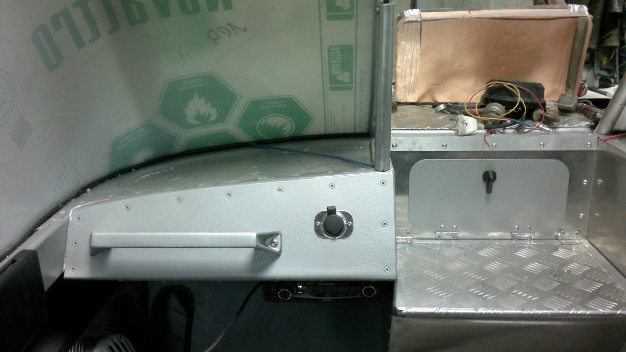

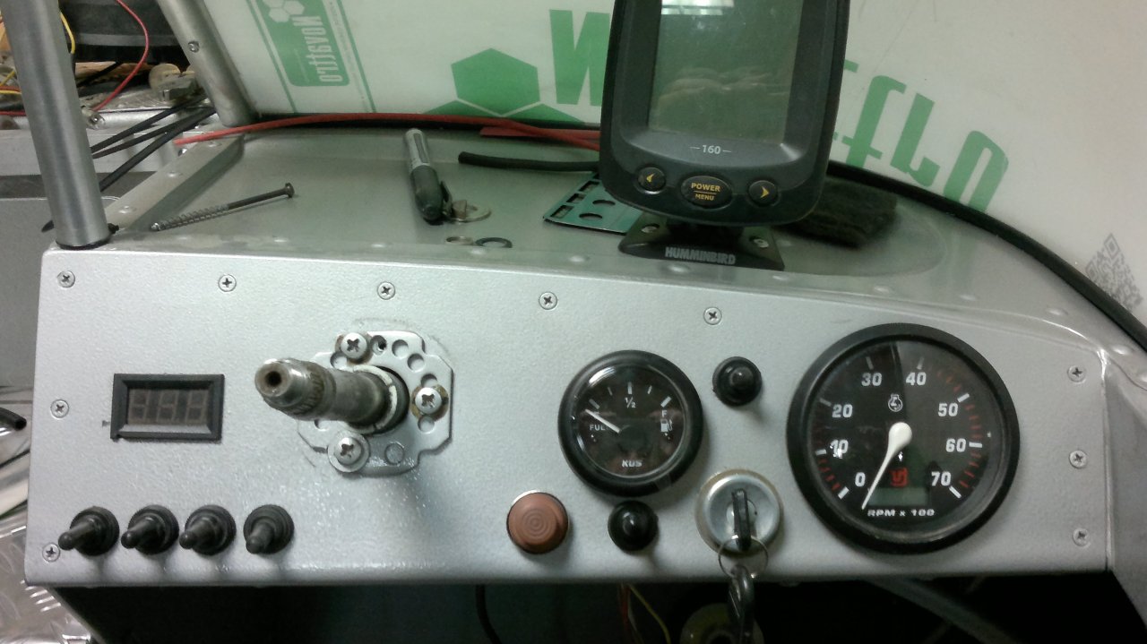

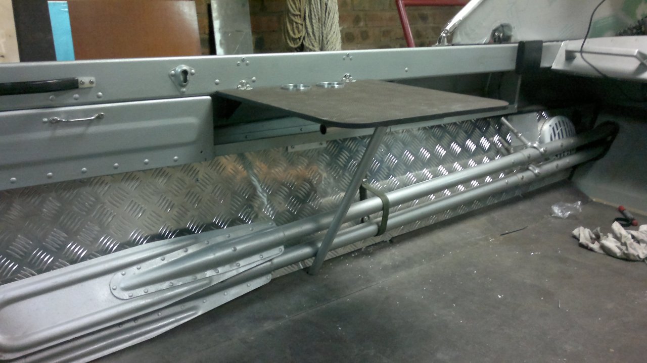

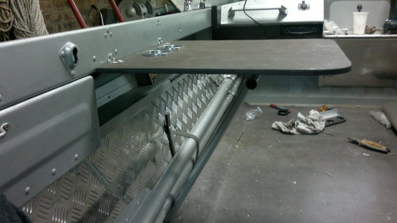

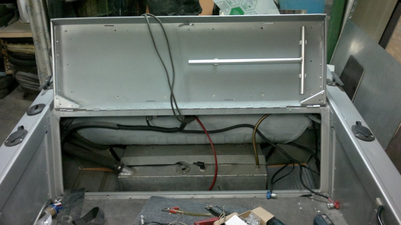

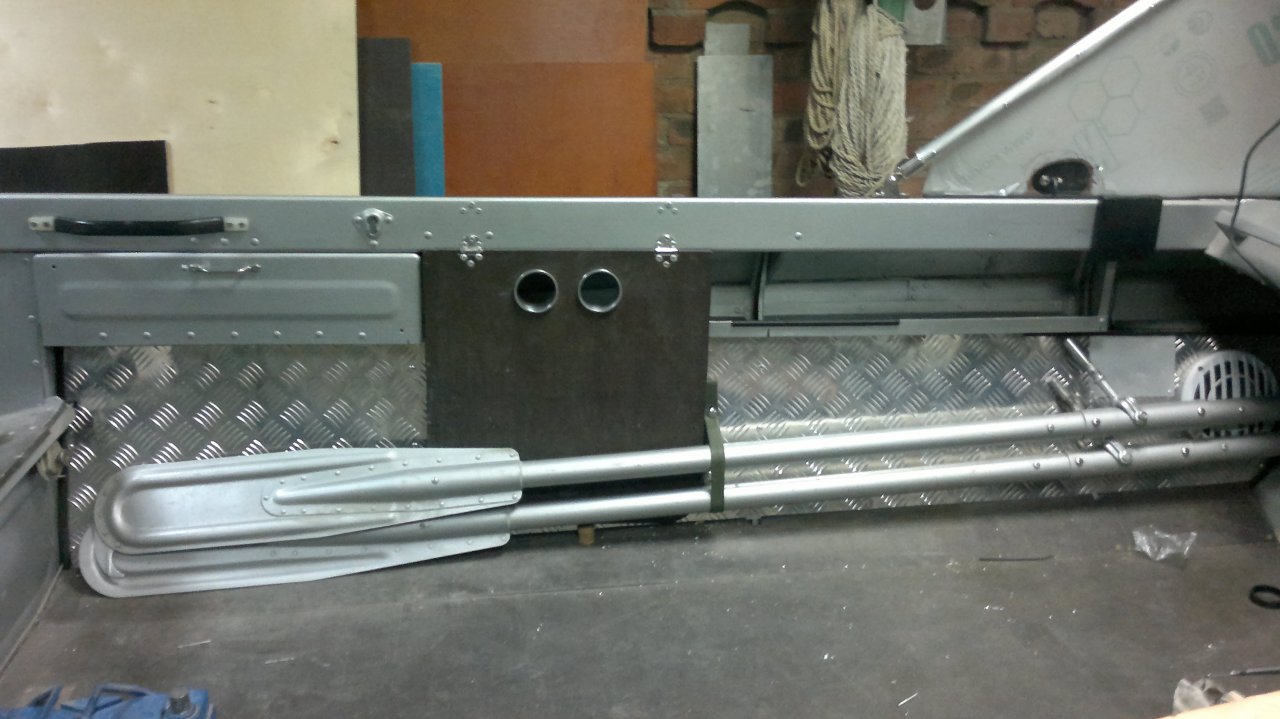

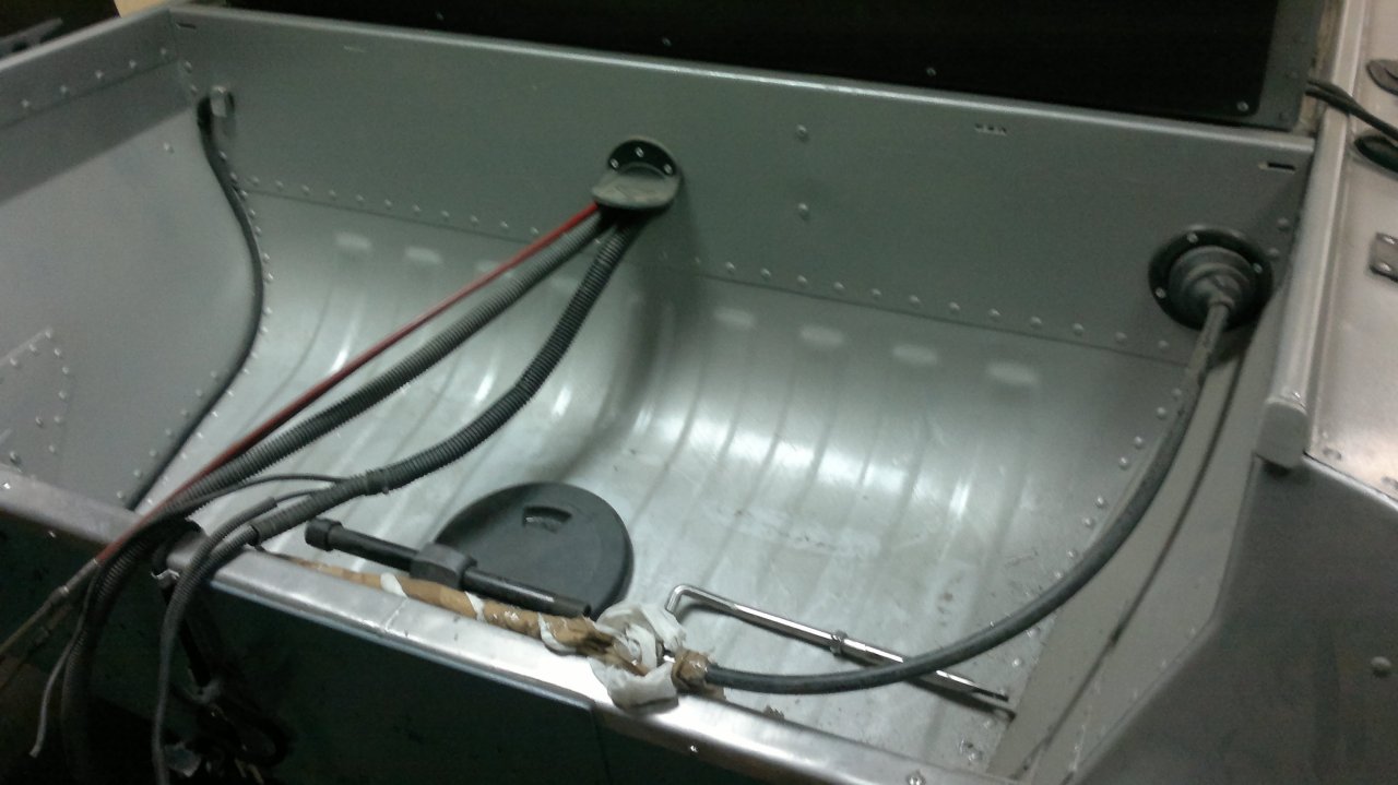

На очереди внутренние обустройство ,немного колдовства с проводкой так как добавилось приборов ,музыки прочих" фишек".Но начал с левого борта.Столик на две персоны и крепление вёсел чтоб не болтались и не гремели.На две персоны потому ,что вдвоём это рыбалка,а троём-это пьянка!:jokingly:Пока всё! Обед кончился ! Пора на работу.;)

Без колхоза, аккуратно и ФУНКЦИОНАЛЬНО!
Абсолютно согласен, виден опыт и рука мастера, Володя :drinks:

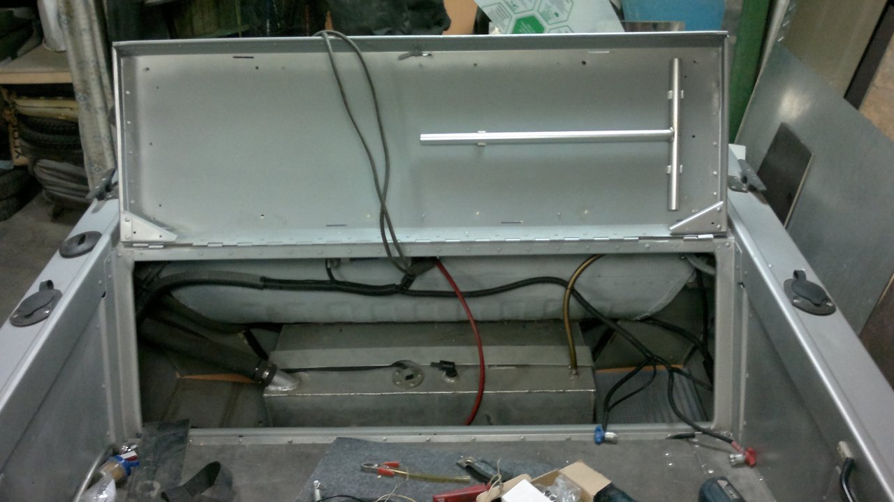

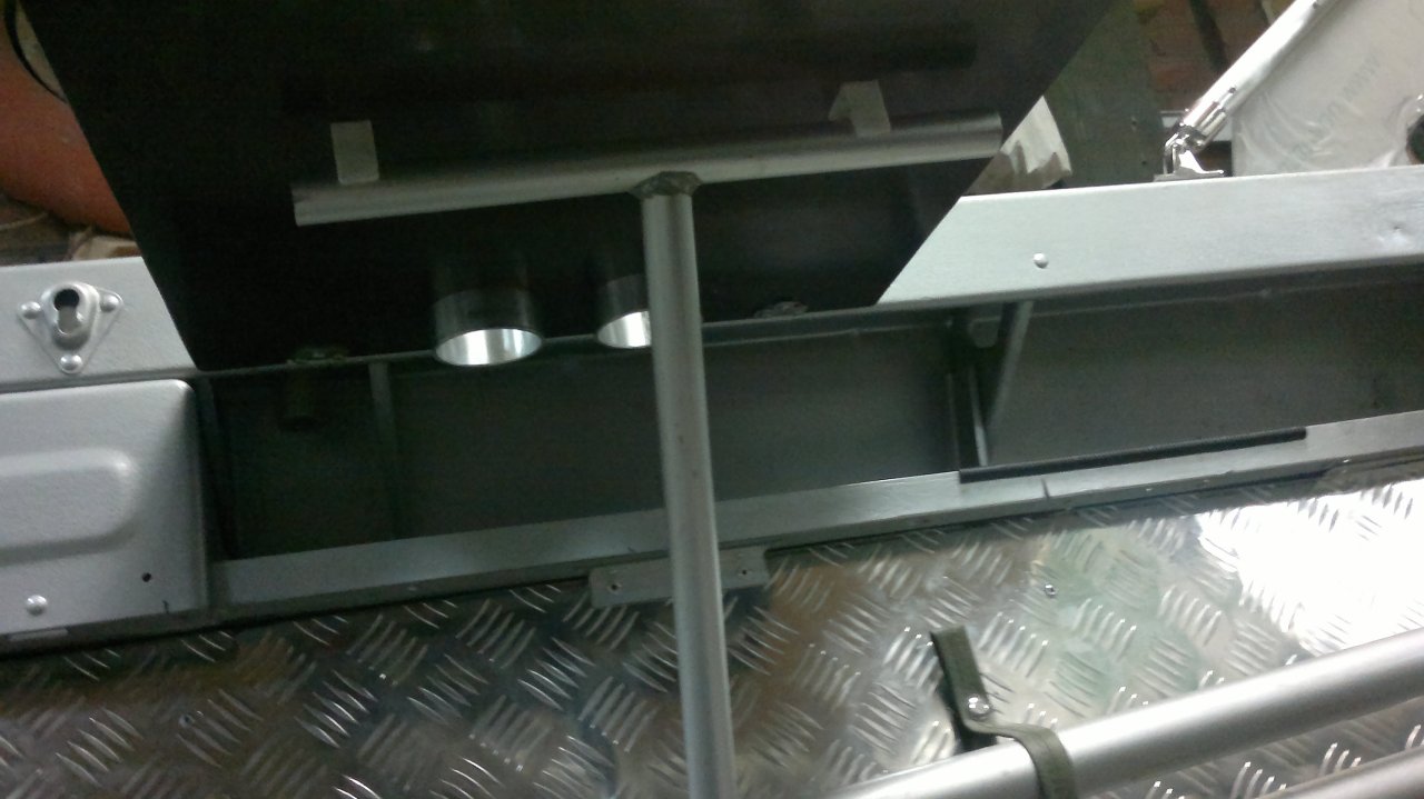

З.Ы. Вот заинтересовало, что за "Т" образная труба на спинке задней сидушки закреплена?
27 366
2 314
Ручка для ледобура.
:dedok
27 366
2 314
2 113
27 366
2 314
Представил, как Володя татарочку из льда выбуривает :cool:
Лёд не при чём.
Приехал.
Ввинтил ледобур в берег, снял ручку, прицепил цепью лодку.
Противоугонка блин.
2 113
27 366
2 314
Тогда так и надо было написать:
Типа анкер якорь для швартовки.
Ладно не буду занудствовать, Володя появится расскажет правильно решили или нет :drinks:
Конечно:drinks:
Только вот чует моя печёнка, Володя придёт, увидит мою писанину, охренеет малость и надаёт по шее мне:oops:
3 159
1 311
Ой как всё понравилось. Замечательная работа, есть чему поучиться, а вдруг пригодится. Володя, у тебя же была вроде тема по переделке панели со ступенькой, дай на неё ссылку пожалуйста, там более подробно всё описано, и с картинками.

:?Вот уж не думал ,что ЭТО вызовет столько домыслов!:pardon:Просто подставка для столика:oops:Самая простая ,примитивная и как показала практика надёжная по конструкции.Для фиксации применена пластмассовая клипса для крепления металлопластиковых, водяных труб.;)
