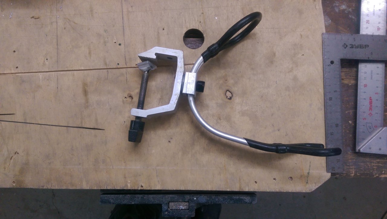

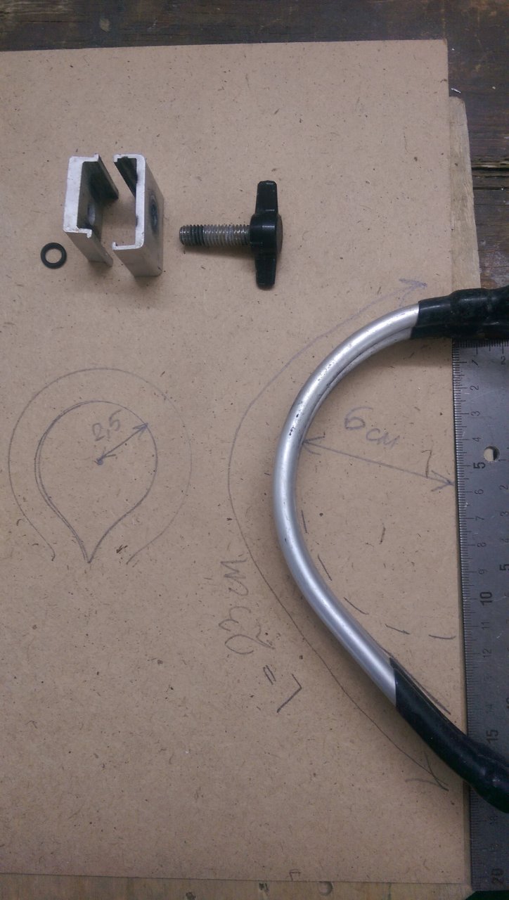

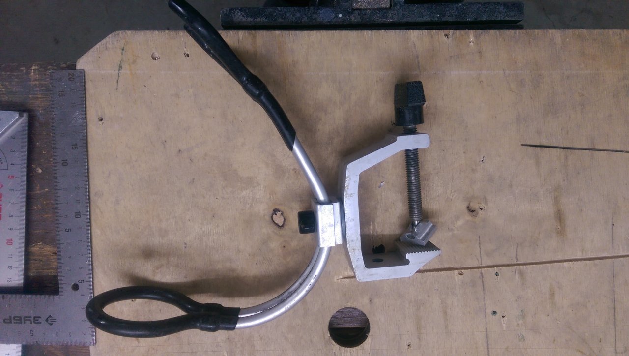

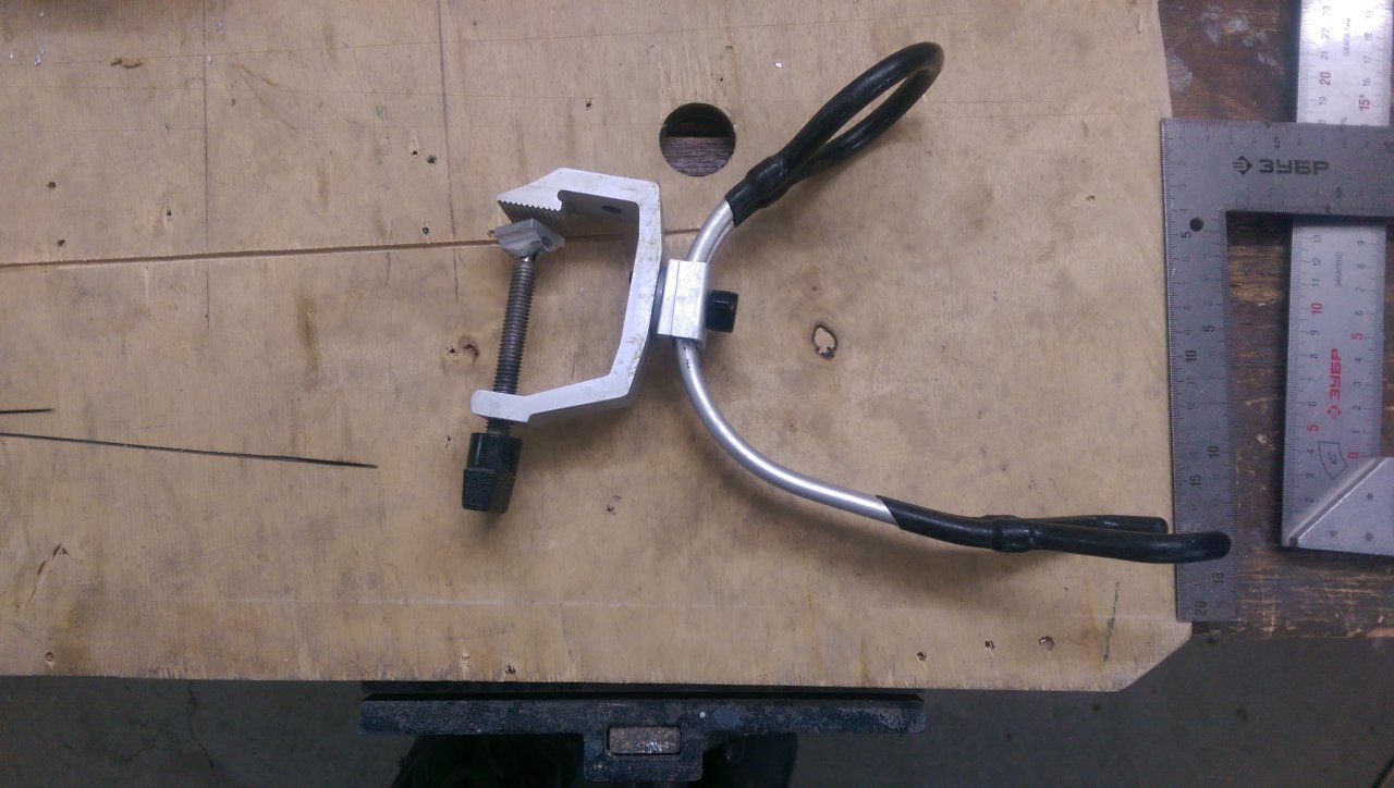

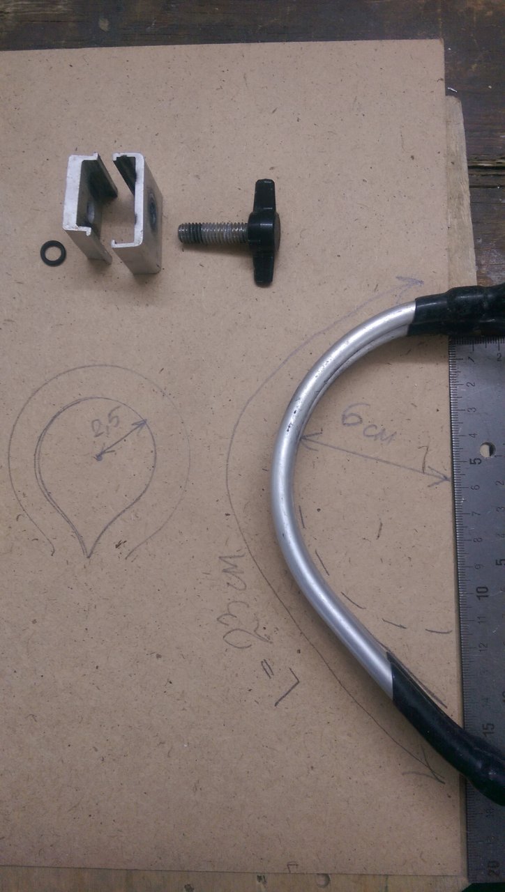

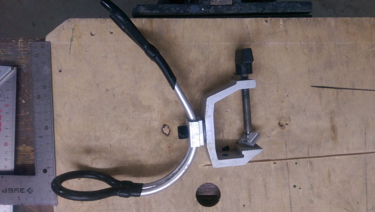

Боря ,мне ещё два размера нужно.Расстояние (радиус) между кольцом для ручки и "вилкой ".Диаметр кольца(где ручка фиксируется.
9 748
6 526
Лови! Если что, стучись! Наклон задается переменным радиусом. Из двух последних фото понятно должно быть.
9 555
4 762
Ясненько! У меня заготовка вышла на 21 см.А твоя на 15см!?
9 748
6 526
Это все из одного прутка и две перемычки у рогатки и кольца. Выгни из проволоки шаблон, по нему и делай.
Я сейчас как раз шаблон ящика под кресла делаю.

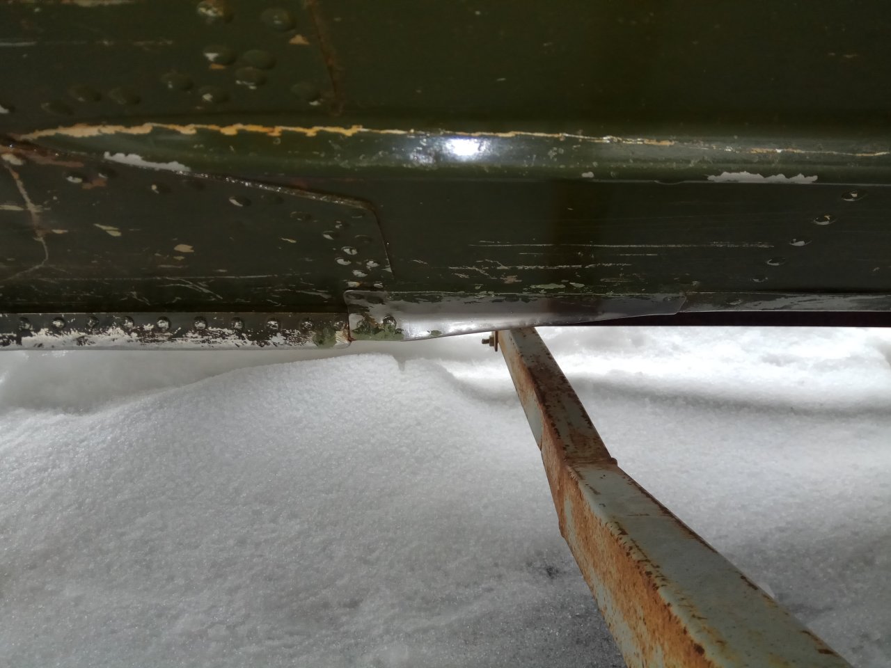

Парни извеняю что маленько не по теме. Не охотой темы плодить. Вазможно уже и был разговор. Но. Имею Казанк 5 м3. Смущает меня самолётик на ней. Как он должен быть. На фото думаю будет видно. Если не так то поправьте пожалуйста как оно должно

Да по фото вроде всё так.Что настораживает то?

Ок понял. Спасибо большое. А то я уже и менять собрался.
Обрати внимание на метал , если из нержи - меняй , из алюминия об телегу разбивается - смени положение лодки на телеги или подкладку положи .

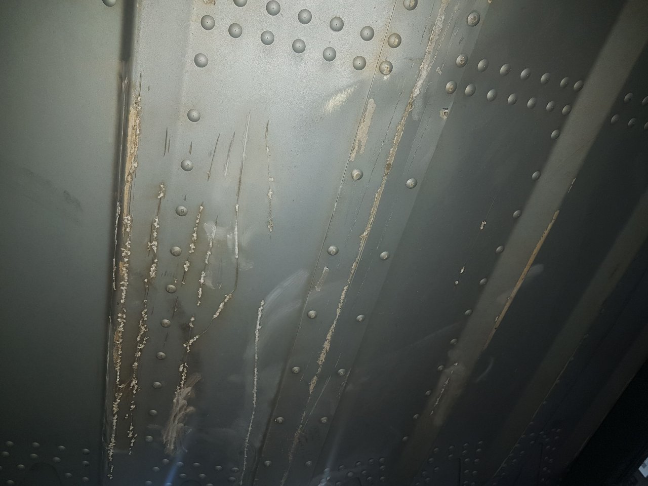

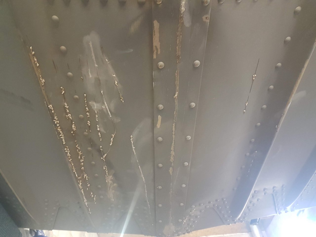

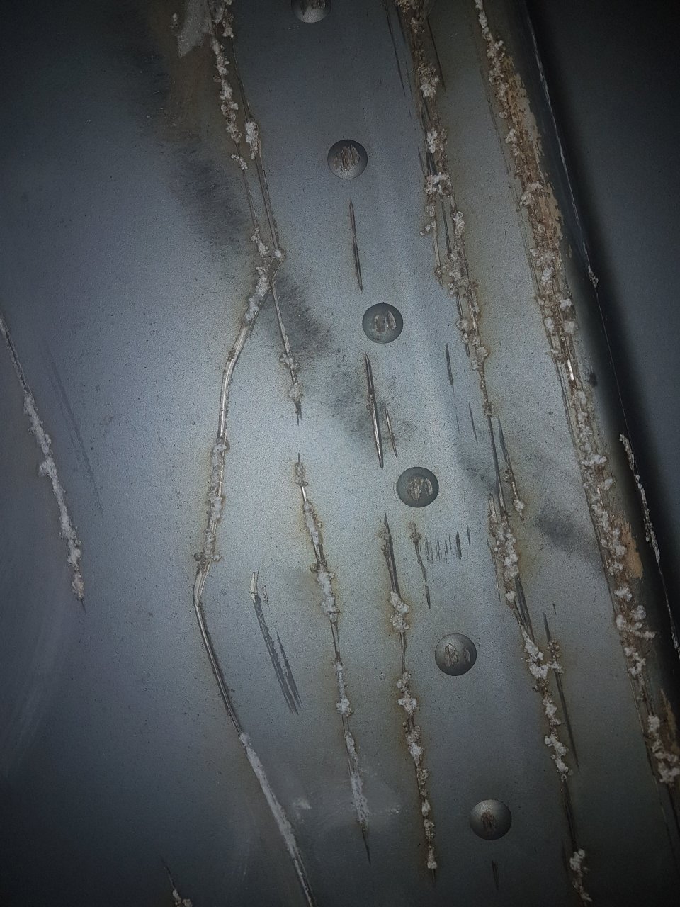

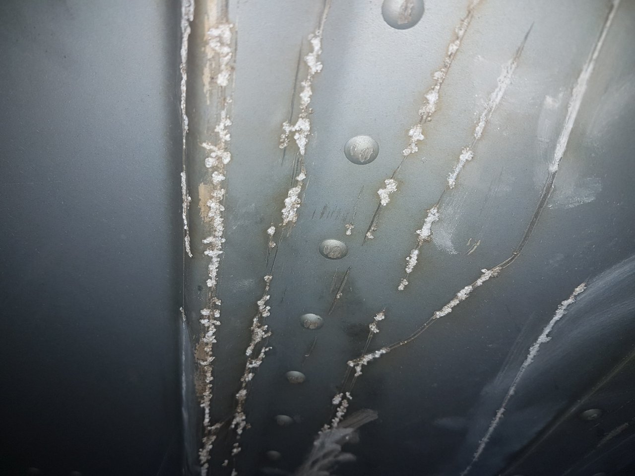

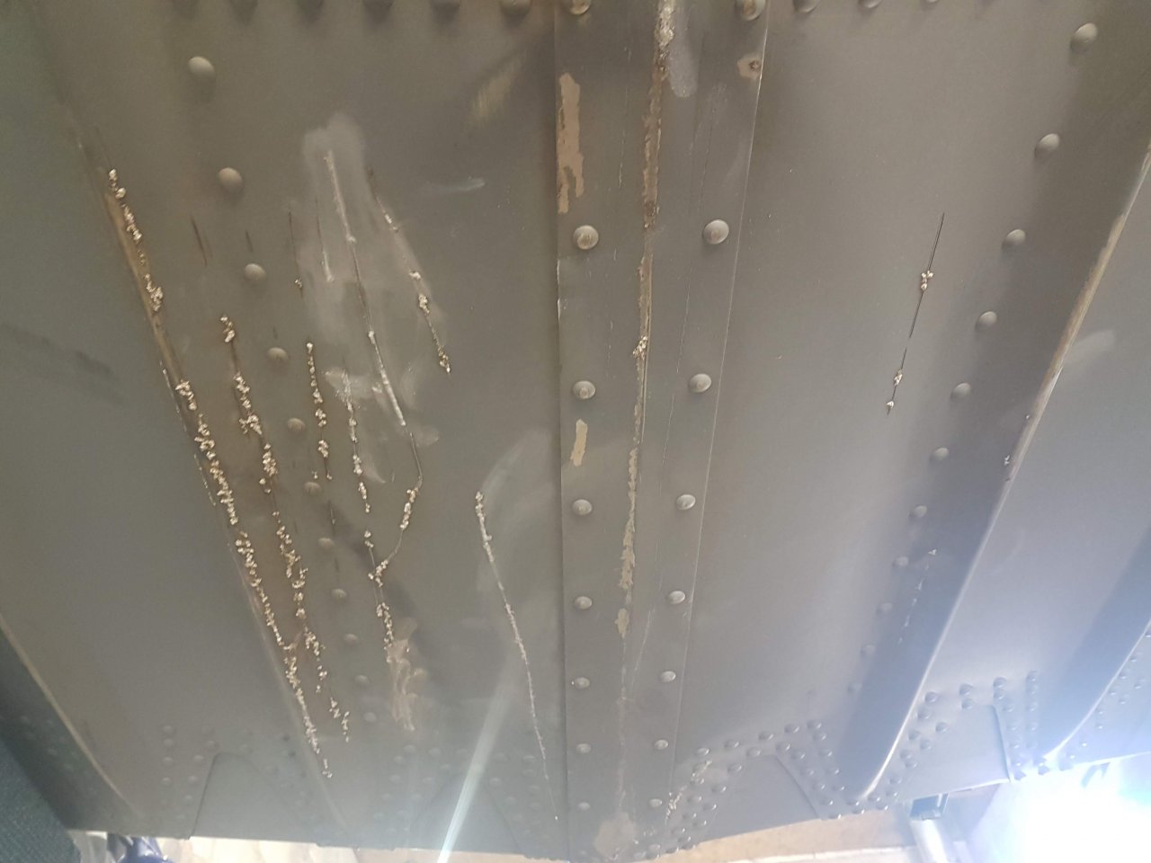

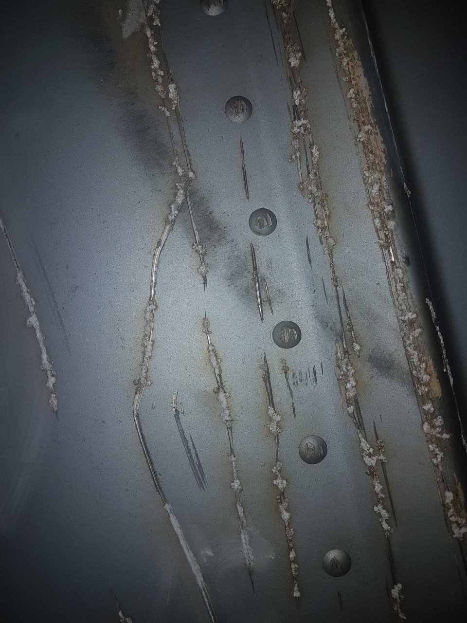

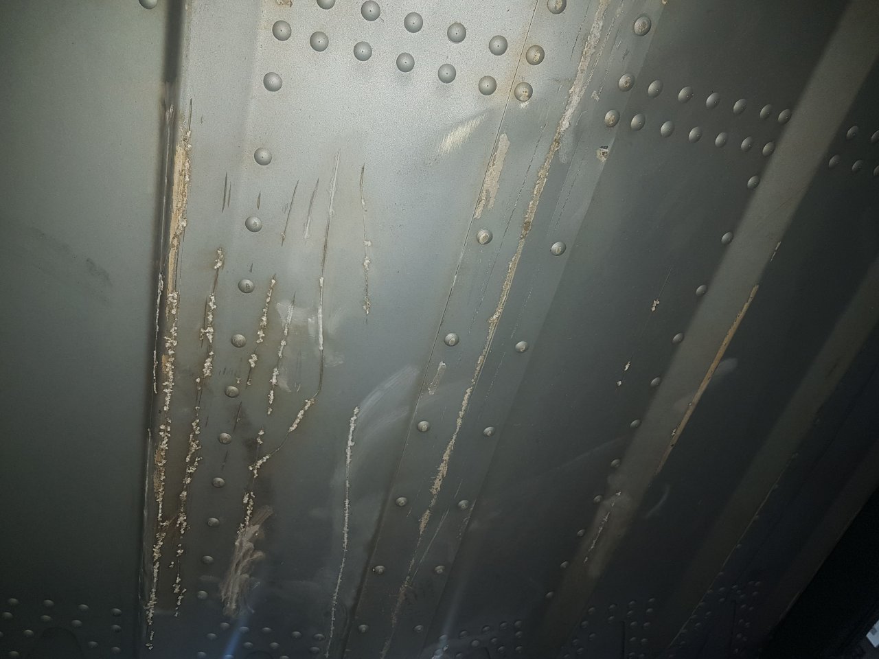

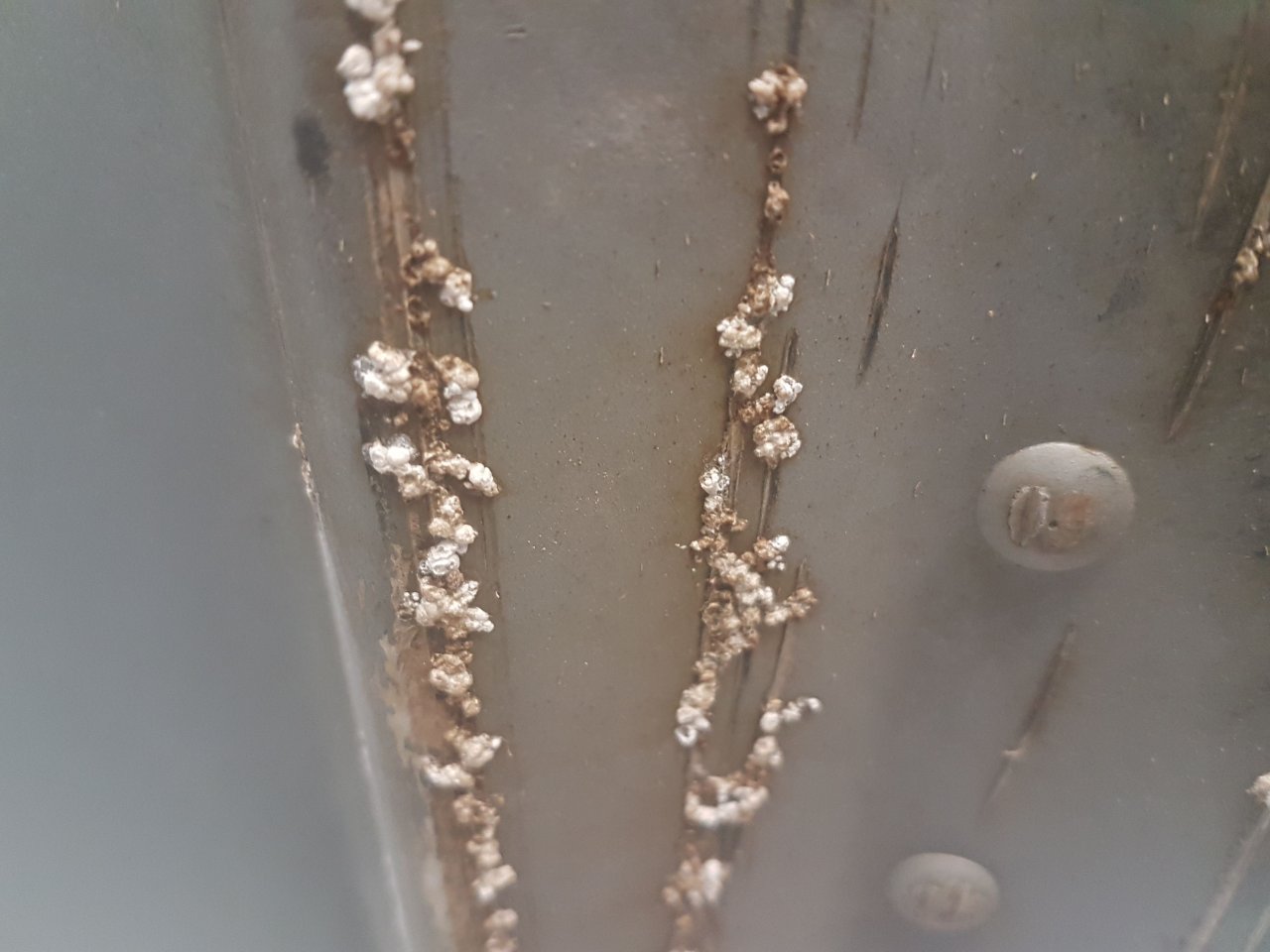

День добрый, не хочу плодить темы. хотел спросить совета, на днище есть царапины они очень сильно окисляются, как более менее щедяше обработать их чтоб не шкурить все днище целиком, лодка всю навигацию стоит в воде, фото прилогаю,
149835149836149837149838149839
9 555
4 762
Хорошенько зачистить (царапины) и покрыть фосфатирующим грунтом(как минимум) В линейкепродукции "Реофлекс" есть однокомпонентный фосфатирующий грунт и он серого цвета.Это минимум,но лучше ещё и окрасить.

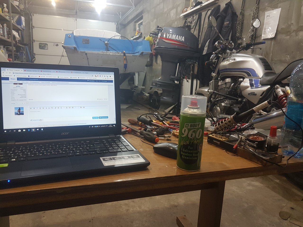

Есть грунт body 960
149843
3 159
1 311
Хороший грунт, я таким пользовался.

Этот Боди из баллончика намного хуже тогоже Боди, но из банки. Стойкость к механическому воздействию у него никакая. Работал и с тем, и с другим.
Ну покупать целую банку ради 5 царапин точно не вариант
9 748
6 526
Может ересь скажу, но можно попробовать замыть кислотой, например лимонной или уксусной ничего не шкуря, потом пройти водой и раствором соды грунтануть любым грунтом кистью и также кистью покрасить. Для ксперимента попробуй ломтиком лимона растирая сок зубной щеткой в одном месте, но потом вода, сода, вода.
2 113
Такие окислы, хорошо сбивает "химия"для мытья двигателей авто и потом керхером смыть.
