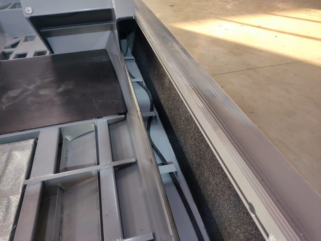

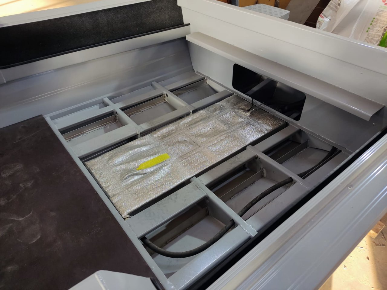

На первом фото проложен какой то кабель или рулевой трос? :?

это Боуден? не что то больно гибкий
Я тоже подумал,что это рулевой трос,но оказалось-это проводка от бензобака к прибору на щитке.Проводка-в гофре.
Хотя я просил прибор не устанавливать-отел поставить потом,вместе с другими-указателем трима,спидометром,моточасами и тахометром.Но поставили-и ладно.После разберёмся.
Да я собственно .что спросил. Если так проложить трос (то есть подогнать длинный по месту ) то на руле ,при любом редукторе(не важно какой конструкции ) будет повышенный люфт! Проверено лично!Трос должен "лежать"максимально прямым.Без петель и провисаний.
8 507
3 277
Да его(рулевой трос)так и не проложишь-он довольно жёсткий и может выгнуться большой дугой.Чтобы этого не происходило и сделан на предприятии лоток для проводов и тросов-с ограничителями-его хорошо видно на фото1.
