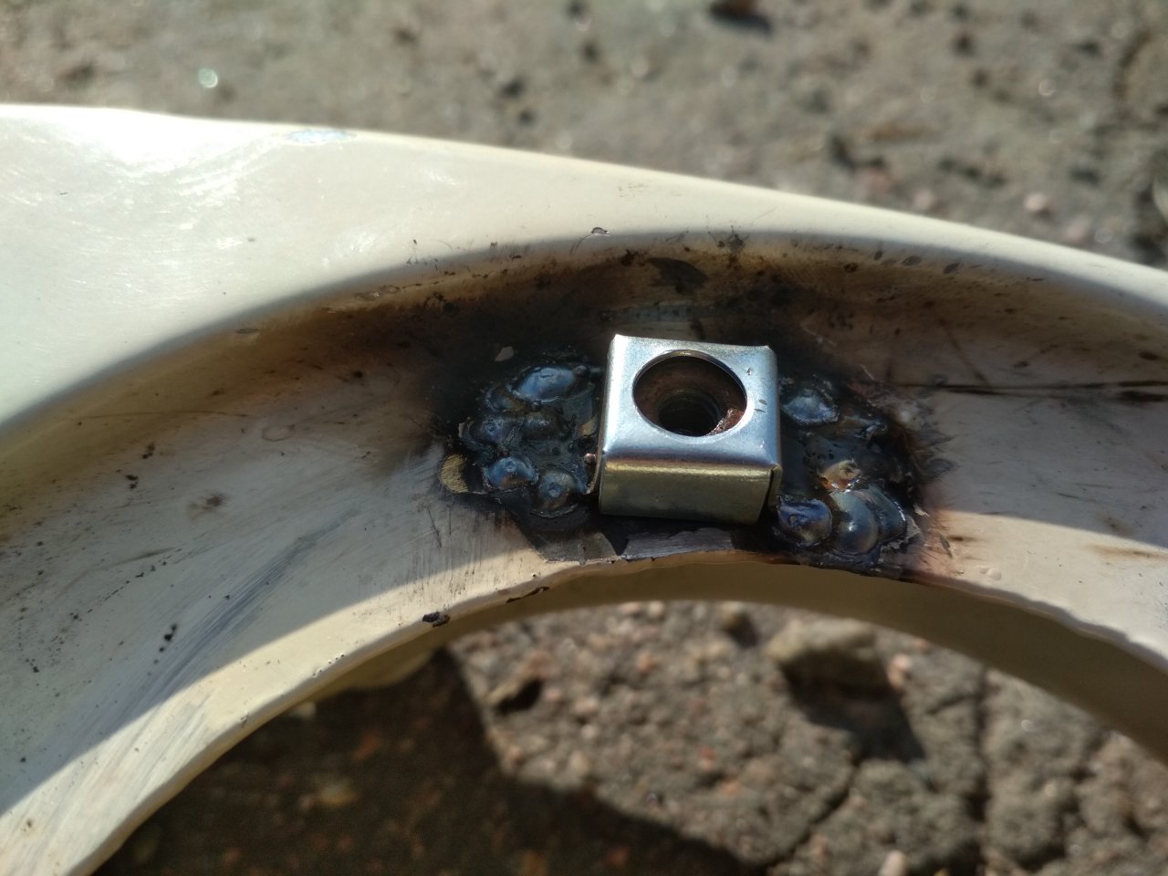

Продолжаем отчет о восстановлении.

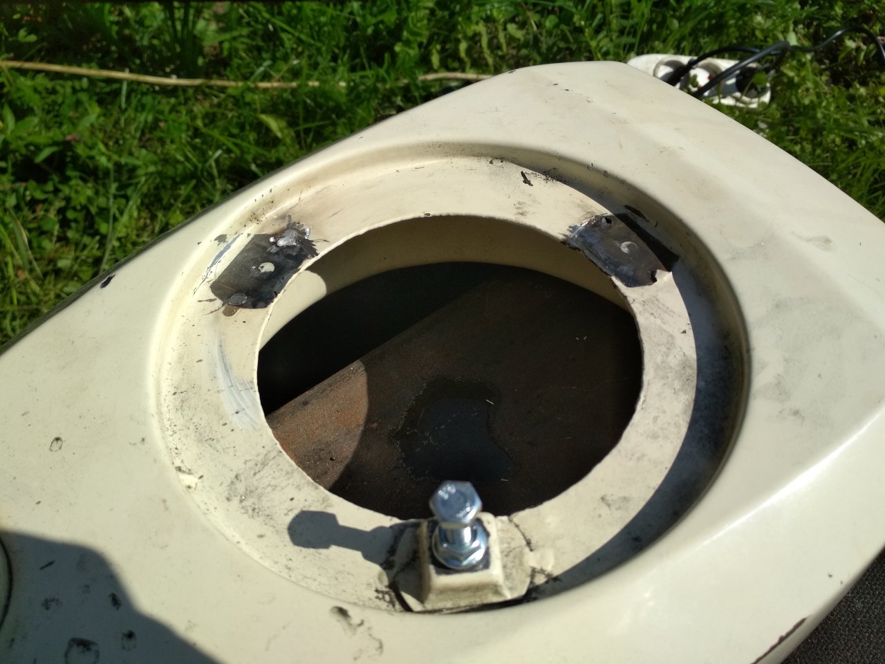

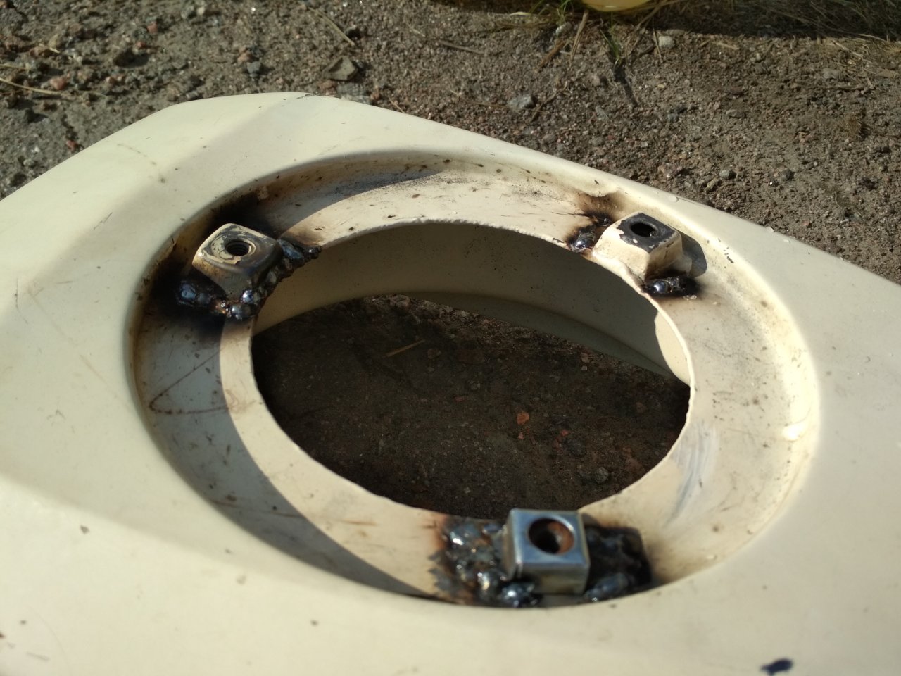

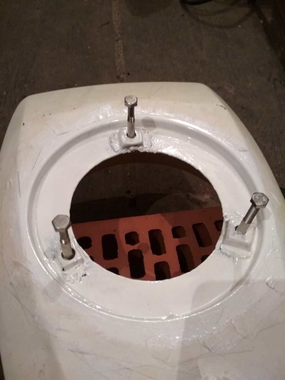

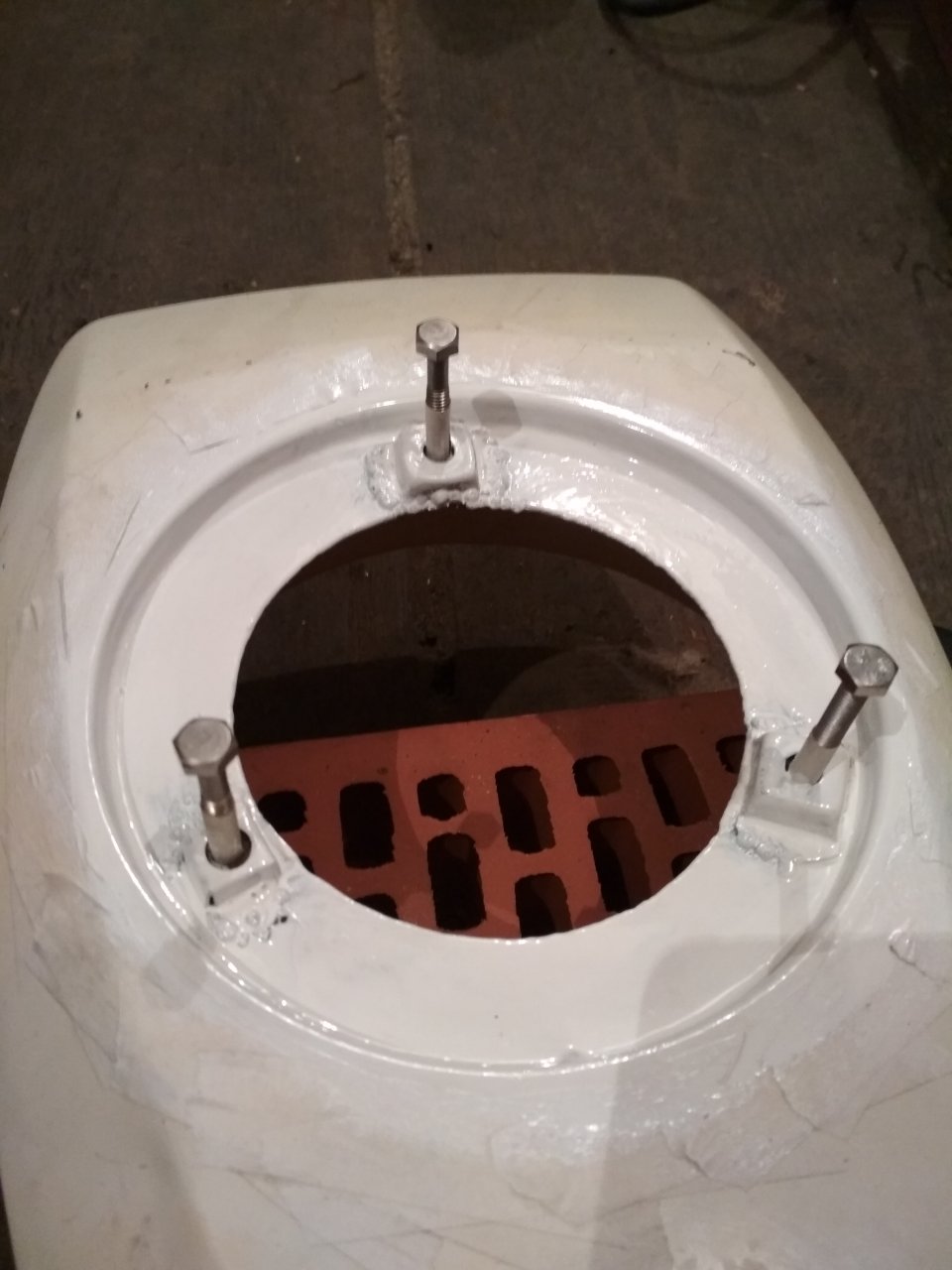

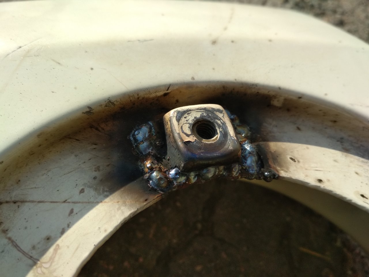

Бак заварили полуавтоматом. Предварительно полоскал многократно водой с фейри. В процессе варки воду слили. Большой проблемой стал поиск "закладных, клетевых, кузовных" гаек с обоймой (чтоб пошел и купил, а не искать слесаря, заказывать на производстве или гнуть самому). Если кому будет надо в СПб, обращайтесь в личку - дам ссылку на сайт, адрес и название инет-магазина. Территориально в районе Кондратьевского, 2. Обоймы гаек оказались тонковаты (по словам сварщика), но одна новая стоит крепко.
Лично я, исключительно по тупости своей, купил закладные гайки М8, хотя вроде мерил и д.т. По факту болты крепления стартера оказались M6, что вызвало небольшую временную заминку и привело не к однообразному внешнему виду (к колхозу).
Были заварены:
а) дыра в месте сварки закладной гайки, которая отсутствовала совсем;
б) приварена закладная гайка, которой не было
в) спилена закладная гайка в передней части бака, под которой предполагалось наличие такого же дефекта в месте приварки. Но там оказалось все ок, а бенз тек из трещины на внутреннем торце верхнего и нижнего листа. Там точек наставили, течи нет. Гайку с обоймой вернули обратно.
г) и поставили сваркой четыре точки на третьей закладной.
Слайды:
161165161168161171161174
Как смогли
Крепление стартера покрашены в белый цвет (должно получиться прилично, круг ограничен малярным скотчем) :
161179

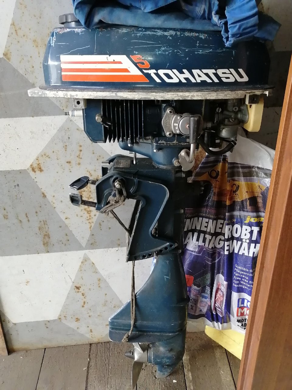

Купил по случаю у нашего форумчанина https://forum.motorka.org/members/129/ этот редкостный моторчик.
Планирую пользовать его как докатку к Джонсону. Ну и как основной мотор на презере в случае необходимости хождения под мотором.
Информации по нему в Инете практически нет, мануал тоже найти не удалось.
Если кто что пришлёт - буду безгранично благодарен.

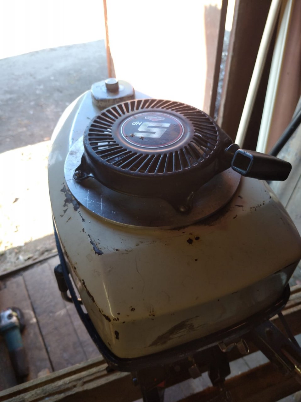

Купил у пионера за муку, остался от деда. Без стартера. Приколхозил от мотоблока. Искра как факел, карбюратор ссыт со всех щелей. завелся сразу.
Георг Ом
01.07.2016
6 145
2 028
Богородск
Тенгиз Ушгелу
11.04.2023
32
Петрозаводск
матрас
москва 10
Даже странно. Там герметик красный из всех стыков торчит что хоть на хлеб намазывай.
Хорошо у деда мозгов хватило в карб его не напихать.
По факту иссохлись резинки гуська и дренажа, нет иглы. Резинок таких нет в продаже. Иглу купил подходящую, гусек новый сделал из тормозной трубки, дренаж заглушил.
