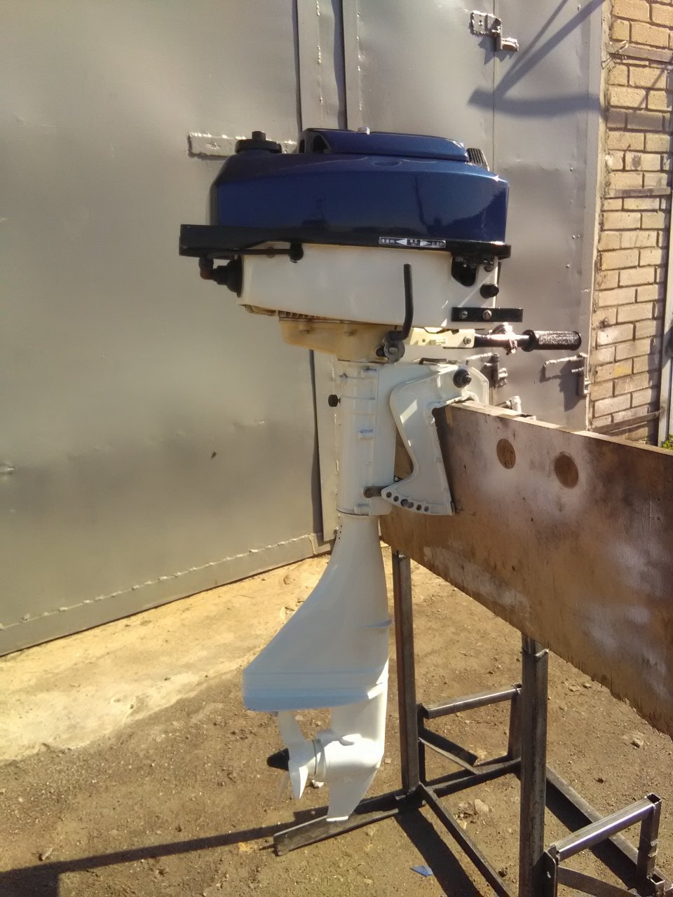

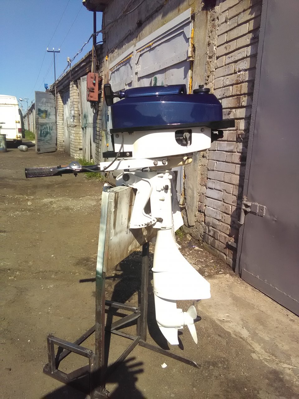

Купил по случаю у нашего форумчанина https://forum.motorka.org/members/129/ этот редкостный моторчик.
Планирую пользовать его как докатку к Джонсону. Ну и как основной мотор на презере в случае необходимости хождения под мотором.
Информации по нему в Инете практически нет, мануал тоже найти не удалось.

Посмотреть вложение 140000Посмотреть вложение 140001
А это запуск еще у Юры, я пока не заводил, вода замерзла ))

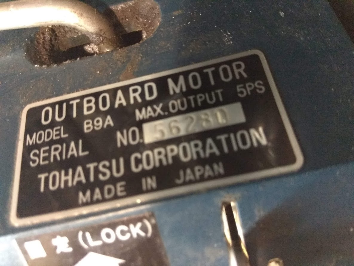

Спросил в техподдержке Тохи - определили по серийнику 1988 год. Что-то меня терзают смутные сомнения ))

Начало выпуска модели В9А (90 см3; 5 л/с) - 1968 г. в полностью белом цвете. С 72 по 74 гг комбинорованный сине-белый. Далее весь синий до 78г. (или 79, но не утверждаю, могу в том или др. году ошибаться).

Написал в Тоху письмо. Получил ответ из финского филиала. Мой мотор до 74-го года выпуска.
Прислали мануал, в котором японские иероглифы заботливо заклеены английскими словами. Благодарят за верность фирме ))
Зато теперь знаю и модель свечи, и размер винта.

Сегодня дошли руки попробовать завести мотор. Как ни странно, он реально завёлся с первого пинка. Правда на свежем топливе и на прочищенной свече. Тарахтит весело, и реально не так громко, как казалось на видео.
Теперь о грустном - лодка лежит, мотор стоит, всё это практически готово к эксплуатации, но нет винта. А "Адмирал" пропал куда-то.

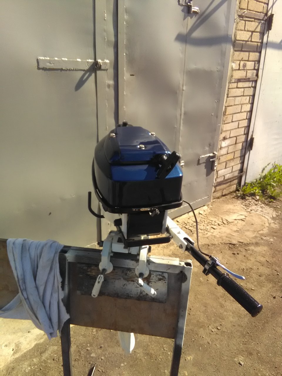

Ну вот и первый выход на воду. Транец надо поднимать еще, 2 см оказалось маловато. И клин походу нужен. Завтра буду делать.
Это и по цвету было понятно. Я уже писал выше.
Т.е. точнее и не старше 72г.
