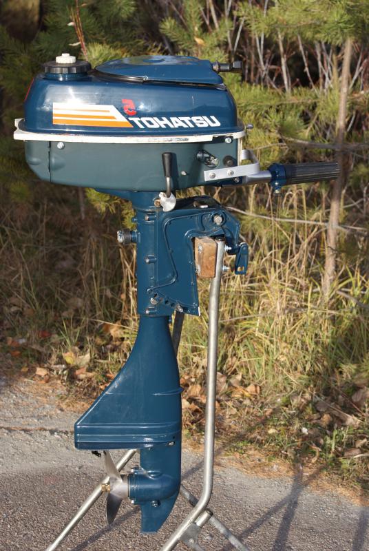

У меня вот такой был, шестерни в редуктор ставил от современного Т-3,5 , подошли в ноль, нога и редуктор одинаковые.

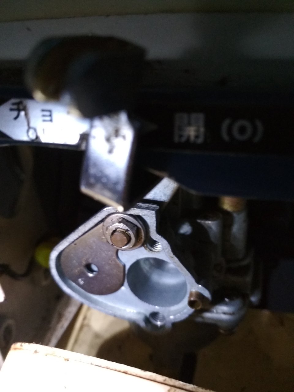

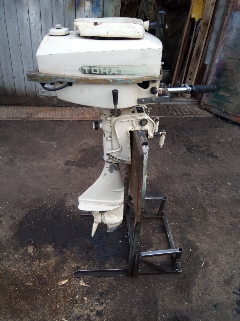

Avrely, подскажите, пожалуйста, если при случае будете снимать пластиковую крышку карбюратора спереди на двух винтах, у вас карбюратор выглядит так же как у меня, или это у меня не хватает деталей? И должен ли быть какой-нить фильтр?
158661
Мотор купил с рук. Завтра начнем эксплуатацию :).
Кой-каких крепежных винтов не хватает :)

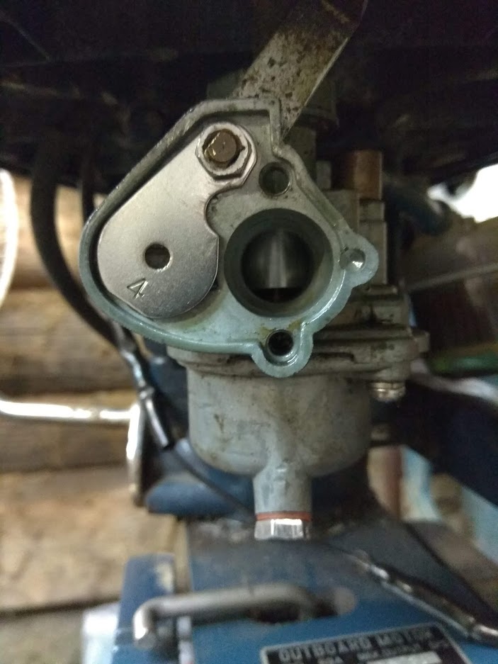

Самому стало интересно, снял )) По-моему идентично.

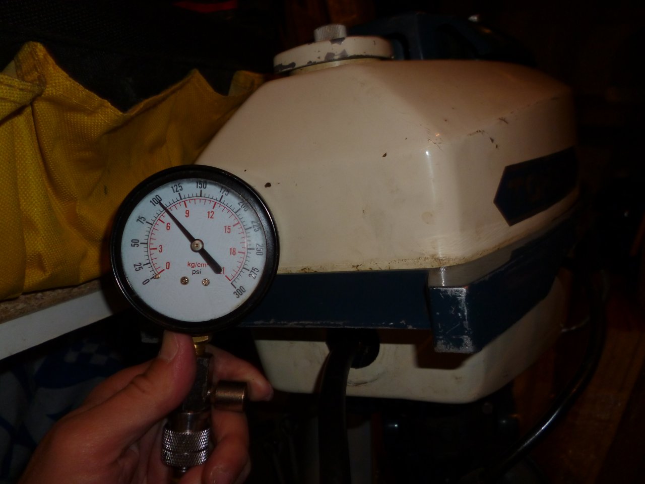

  1. В силиконовую трубку от крана бензобака до карба вживили фильтр от жигулей-классики. Оказалось зря. Трубку порезали посередине, по уму не проложили (были перегибы, но без пережима). После тридцати попыток завести, бензин наконец-таки дошел до карбюратора, но самостоятельно карб бензин не всасывает :)) мотор глохнет. Пришлось метнуться в магазин и купить маслобензостойкий шлаг от жигулей, внутренний диаметр 6мм с обжимом хомутами на концах.
  2. Замерили компрессию. Я мерил первый раз в жизни. Мотор сутки стоял, на холодную. Такое впечатление, что надо перемерить. Ввернул компрессометр, 4 раза дернул - результат 7 очков. Также проверил на Ямахе, с таким же результатом. Но Ямаху потом дернул еще пару раз и результат стал 8атм.
159473

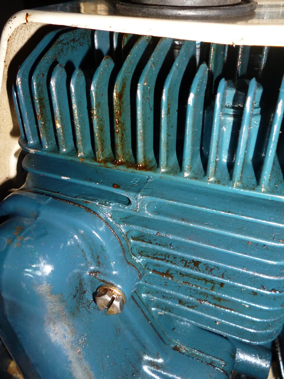

1. Чуть давит масло из-под свечи (наверное). Очиститель карбюратора для чистки посадочного места уже купили, новую свечу еще нет.
Но свеча стояла NGK B7HS. На Yamaha 2 стоит такая же. На фотке еще ничего, потом стало похуже (после замера компрессии и последующей недолгой эксплуатации).

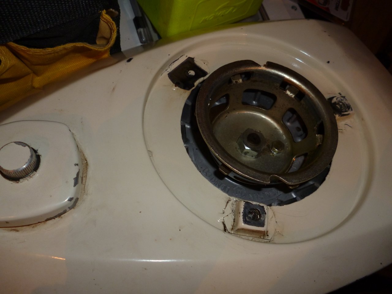

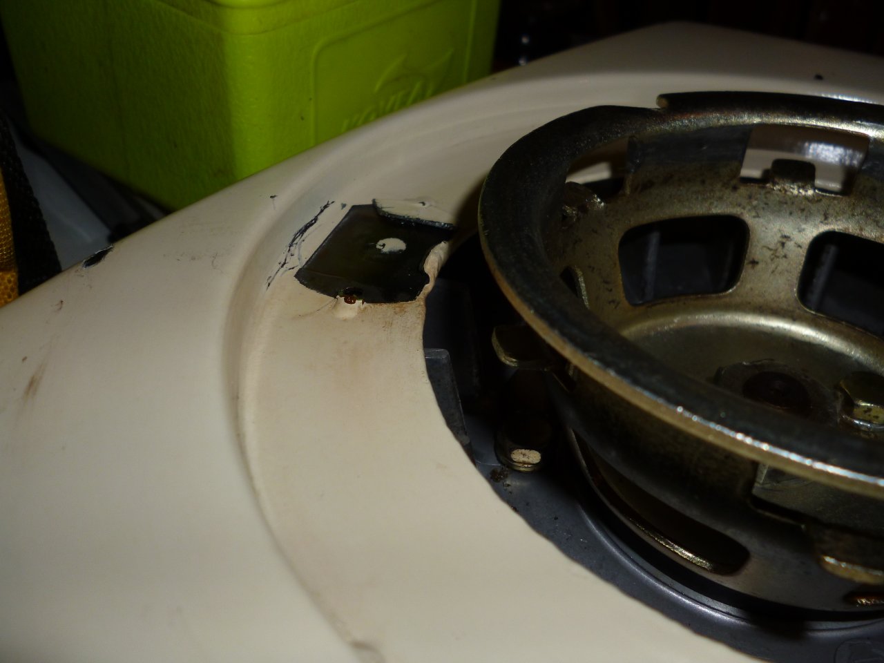

3. Ну и самый раскосячный косяк - течет бак. Течет в местах где раньше стояла закладная гайка крепления стартера (обоймы гайки не было, стартер стоял на двух болтах) , течет в месте где обойма уже пошла, но еще держится...
159474
159475
Точки сварки обойм отвалились до дыр насквозь. Выштамповка вокруг маховика не герметична и сообщается с баком. Бензин лили по поллитра, чтоб не сливать и в машине чтоб не натекло.
Тесть предлагает заделать дыры и посадить закладные гайки на холодную сварку. Насчет течей я с ним скорее согласен, а вот насчет гаек не уверен. Вибрации там, стартер дергают... Товарищ предлагает заварить полуавтоматом, но может бахнуть, потому как опять же первый раз. Воду, если дело дойдет, нальем. Про авиационный способ выдавливать пары бензина выхлопными газами прочитал. Насквозь с посадкой обойм на винты или заклепки - под баком зазор маленький, до маховика совсем чуть-чуть...
Одна надежда - мудрость форумчан поможет ;)
Что касается сварки, то у нас на молокозаводе топливные баки варили, предварительно хорошенько пропарив их перегретым паром в котельной. Сегодня специально уточнил у "старожилов", не ошибаюсь ли. Но тогда варили газосваркой, а не полуавтоматом.
А еще чуть выше наш коллега предлагал свою помощь по этому мотору. Поинтересуйтесь, может есть у него бак. https://forum.motorka.org/threads/24822/post-493797

Бак варил полуавтоматом - воды налей и вари ,прокладку под кран из кожаного ремня!

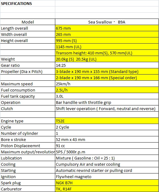

Премного благодарен за советы относительно бака.

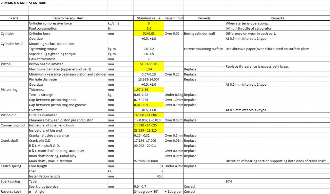

Тоже, по доброй традиции, написал в Тохатсу с вопросом о годе выпуска.
Огромное спасибо за ответ Тохатсу, и российскому их представительству!!!
И, надеюсь, что документация в открытом доступе не принесет ущерба производителю.
Получил следующий комментарий:
"М5А максимально похож на ваш мотор, комментарии по отличиям в Эксель файле. "
Прикладываю полученную документацию :)
Картинка - скрин эксель-файла с отличиями B9A и M5A
160439

"Картинка - скрин эксель-файла с отличиями B9A и M5A" - что-то не понял в этой таблице разницу, может еще колонку при фотографировании не захватил? За мануалы спасибки - буду смотреть!
Romanch
19.07.2019
Ленинград
Roma
Flinc FT320LA
Yamaha 2cmhs
Кроме этих двух колонок на первой странице других не было.
Но обратил внимание, что в экселевском файле есть вторая страница. Сорри.
160551
Насколько я понял, данные, выделенные желтым, не совпадают с мотором M5A.
Но данные по мотору M5A не приведены.
Ну это по моему скромному мнению...:unknown:
В "ShopManuals M5A" на 18 странице параметры винта указаны:
160552
А в "B9A OwnersManuals" на второй странице:
160553
