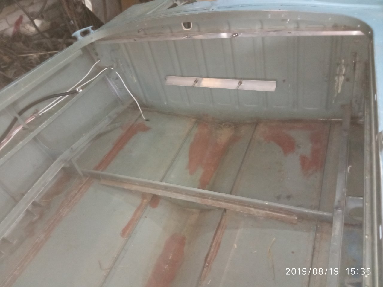

Интересно, разница по идеи заметна на любой воде не зависимо от волны ?

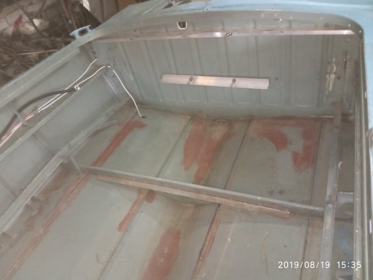

+ 2 стрингера, это уже не совсем Прогресс, а другое судно получается. Или на обшей картине, это не заметно особо ?
Стрингера внутри лодки. Сначала Проги шли с 6ю стрингерами, потом с 4мя.

4 Стрингера появились только в Оренбурге.

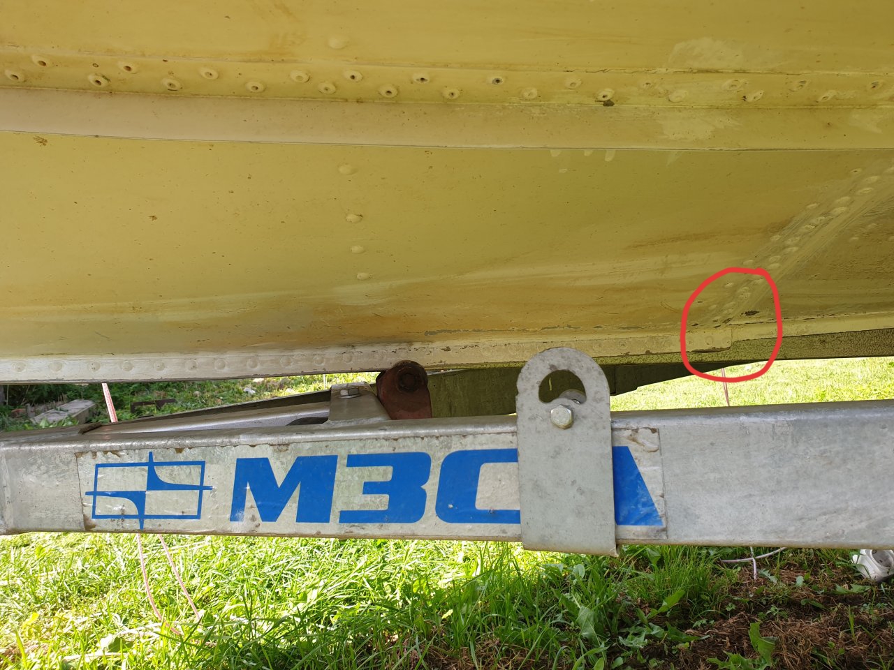

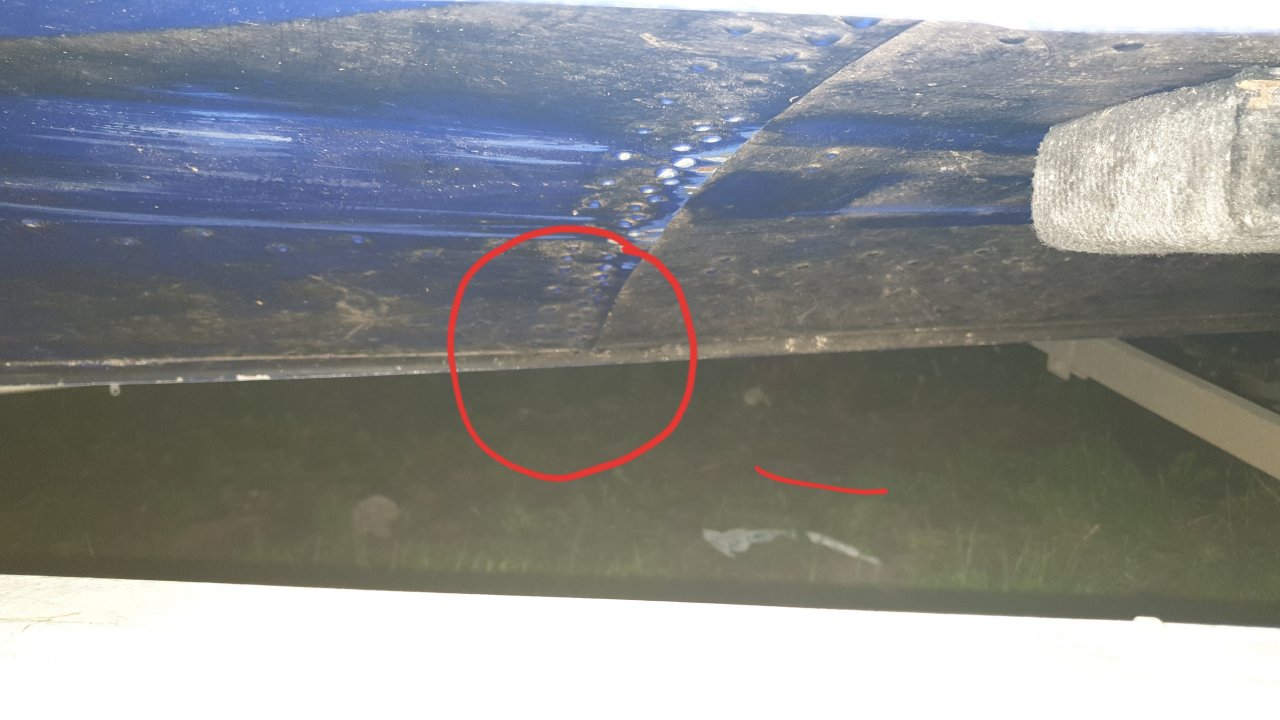

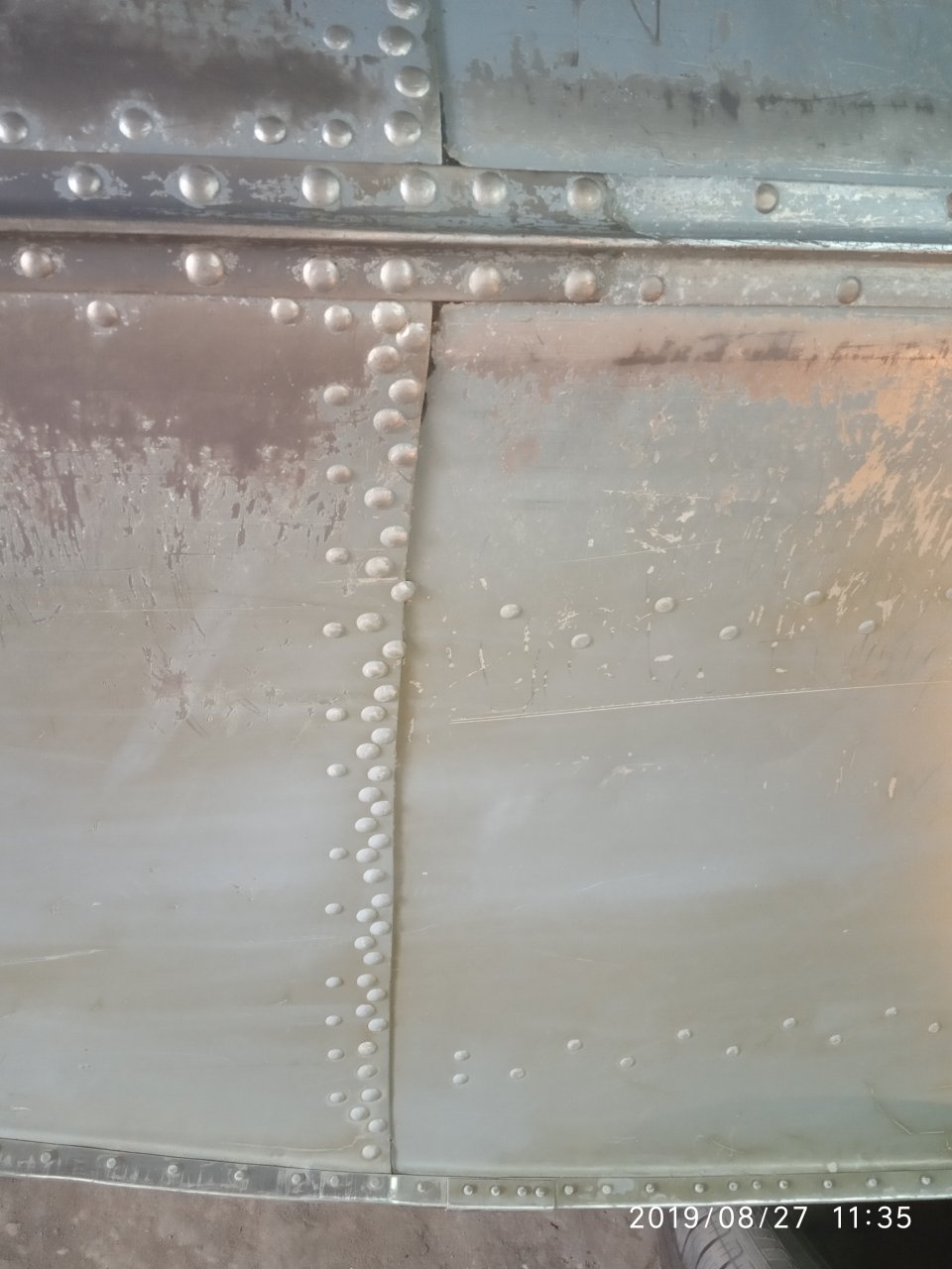

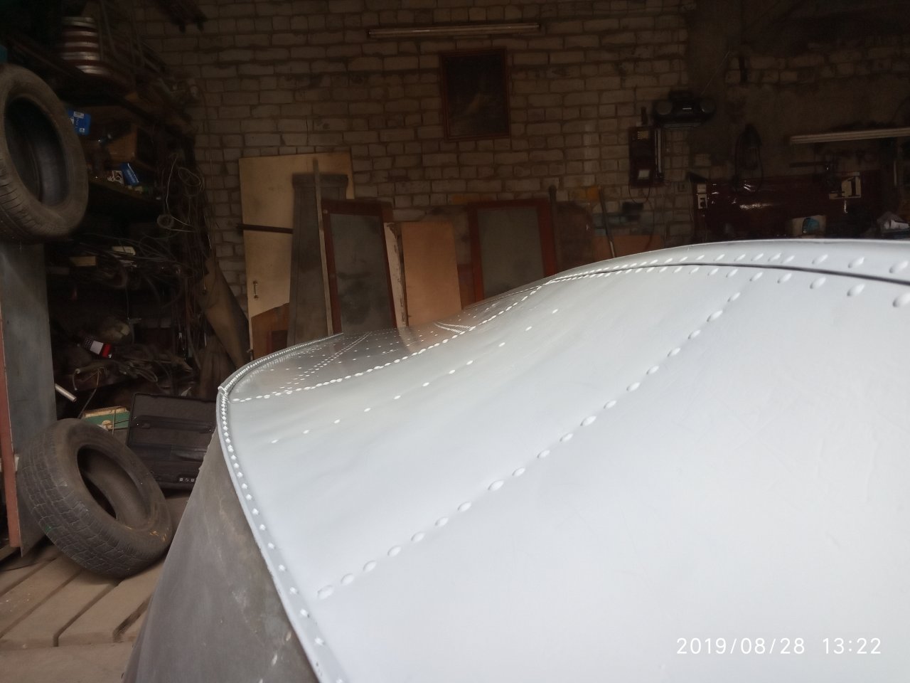

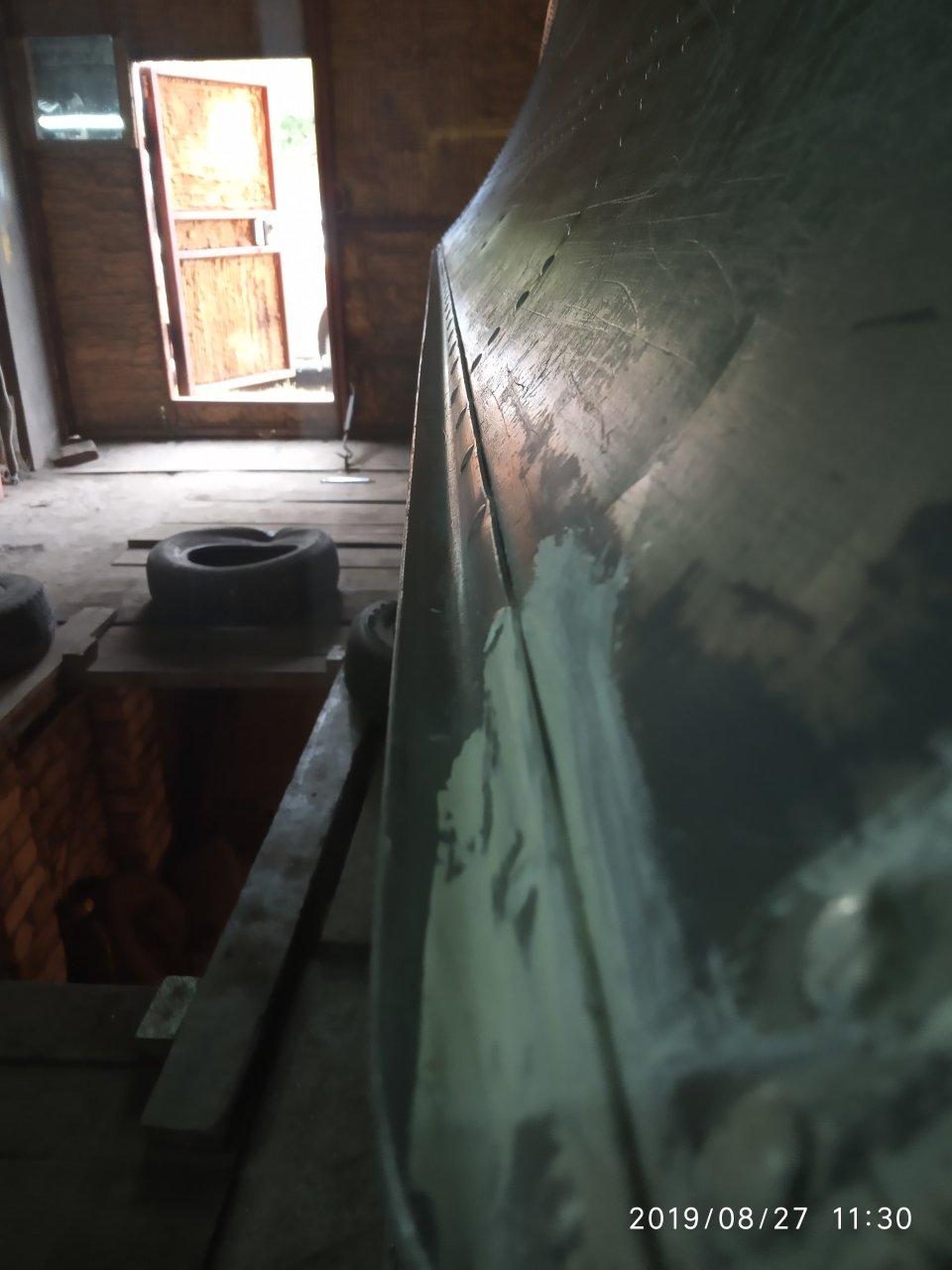

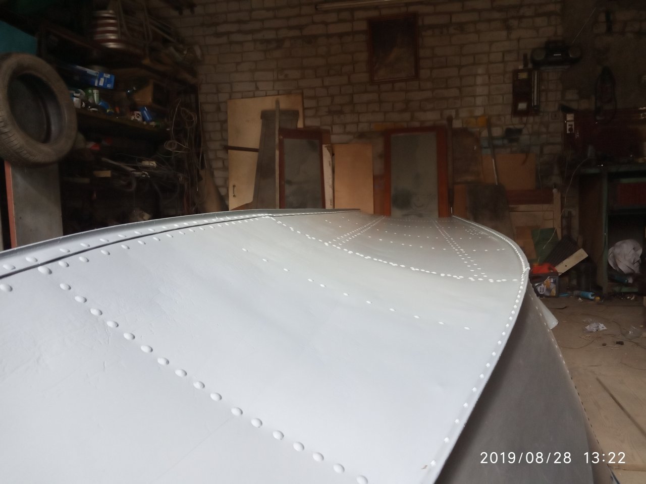

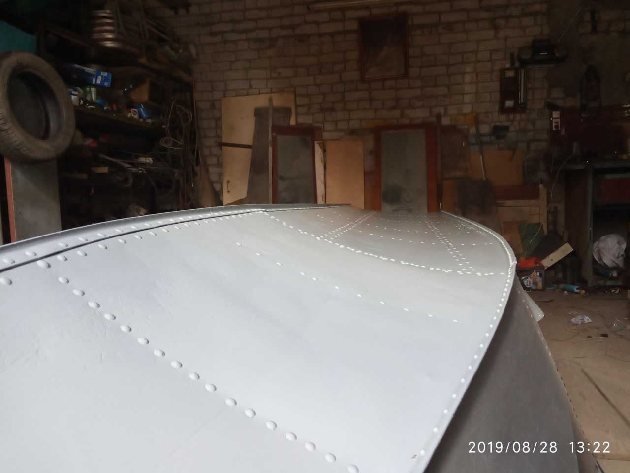

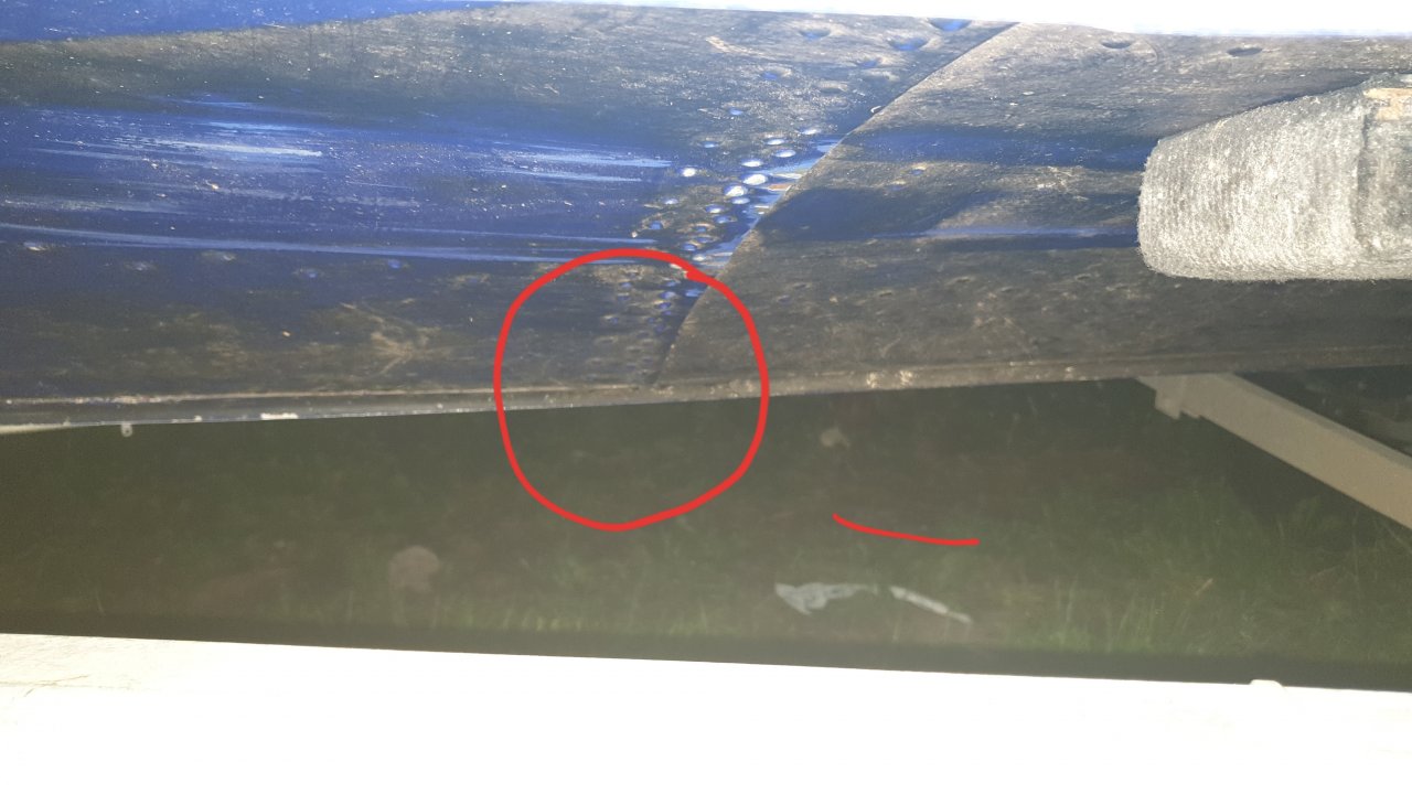

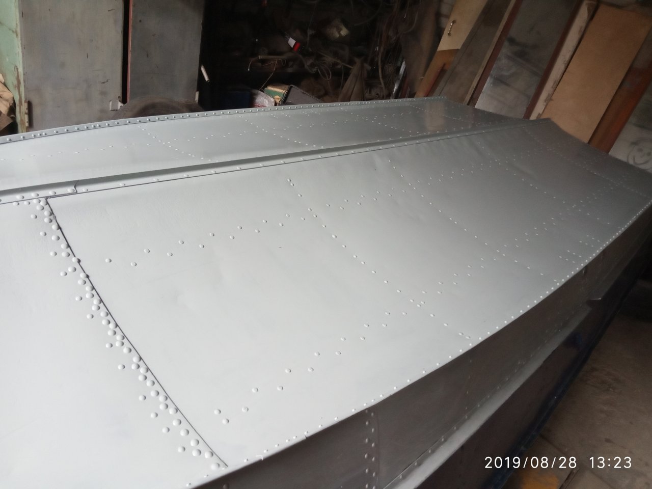

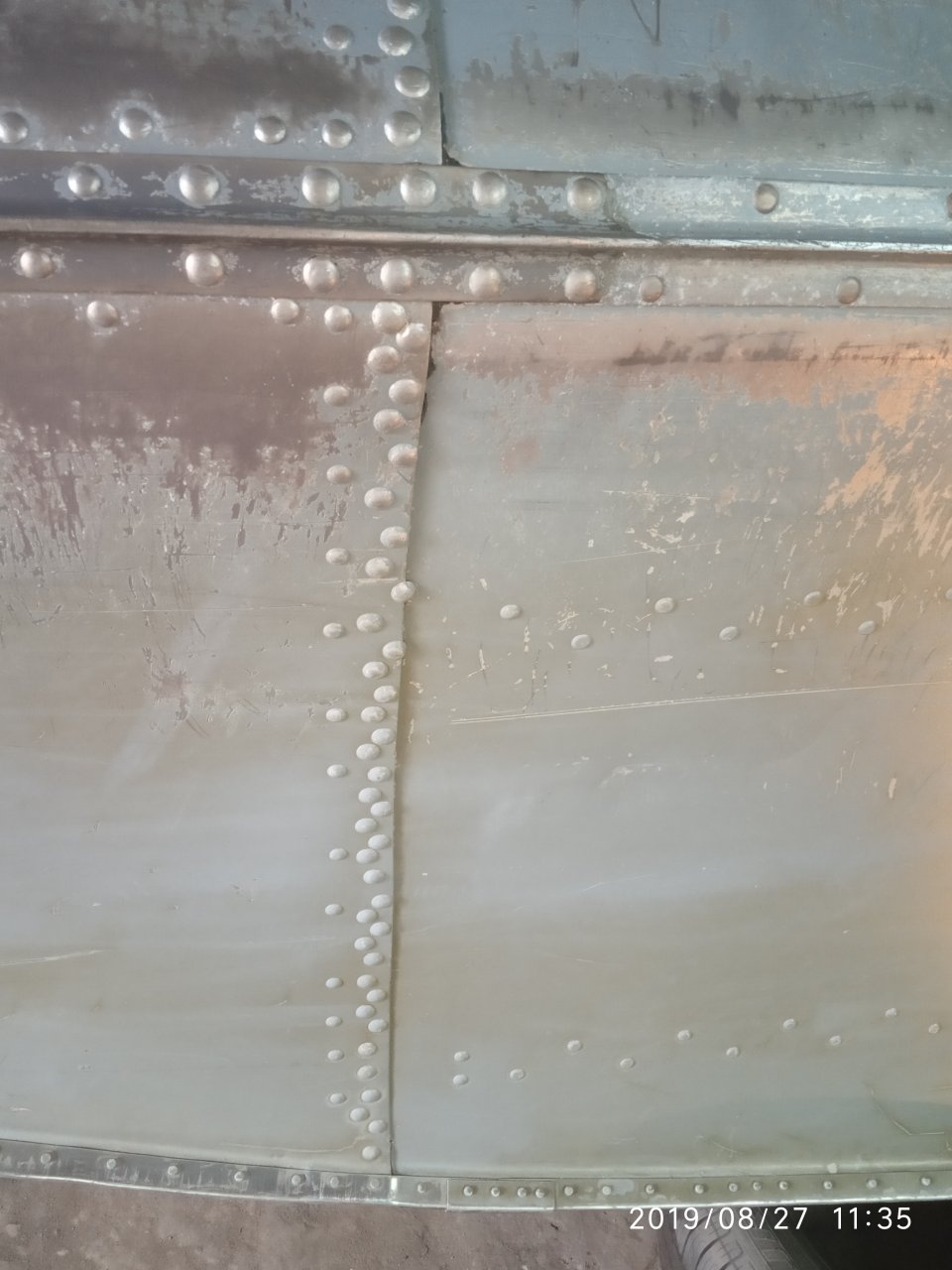

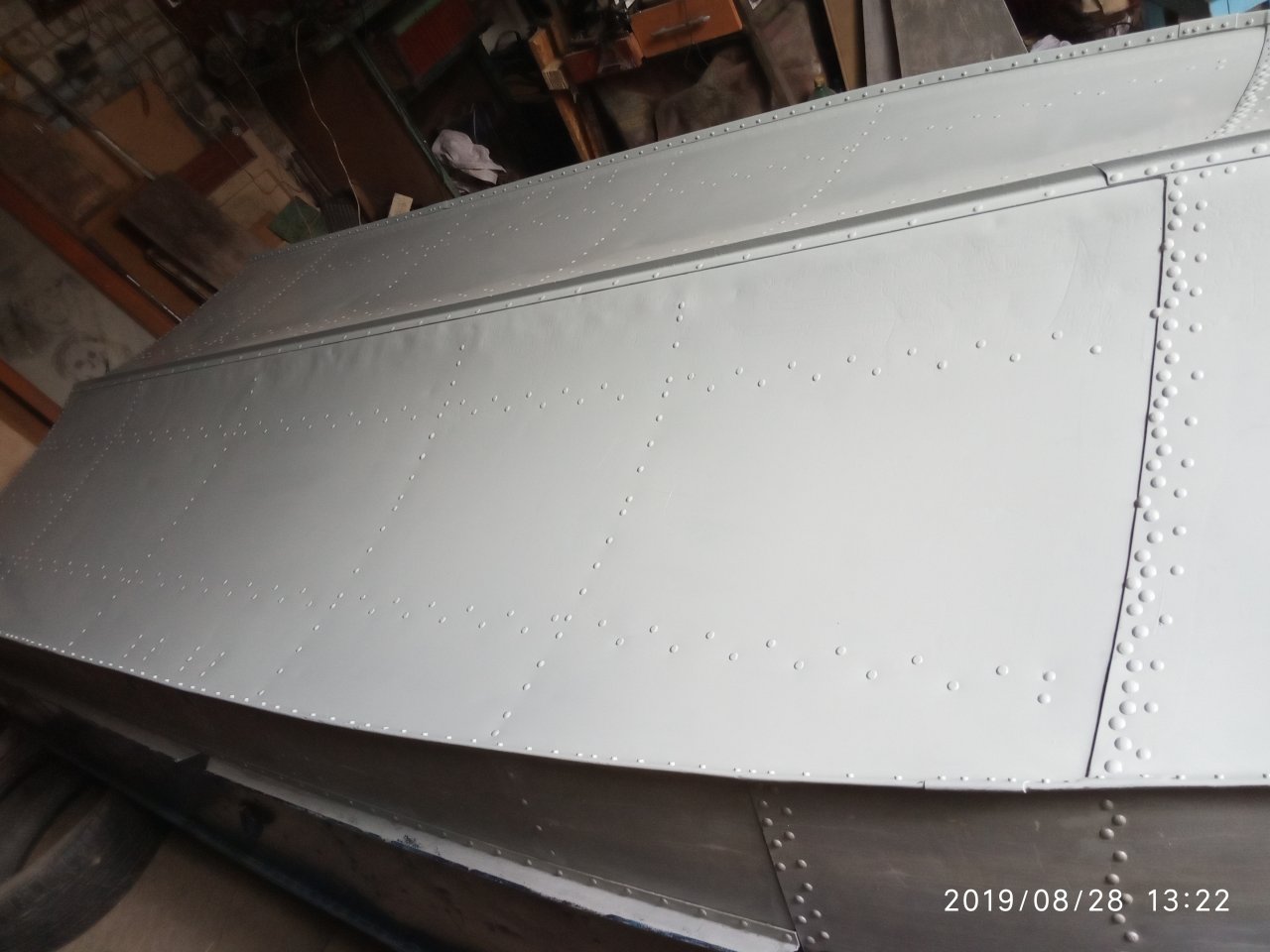

Именно это место есть причина всех бед.Сам передок изогнут слегонца не так и в месте перехода он не параллелен основному днищу, а отогнут вниз ,что после состыковки с днищевым листом делает прогиб основного днища
Это цитата ,из форума , посмотри на моём фото, нос отогнут в верх , а не в низ ,и ямы быть неможет

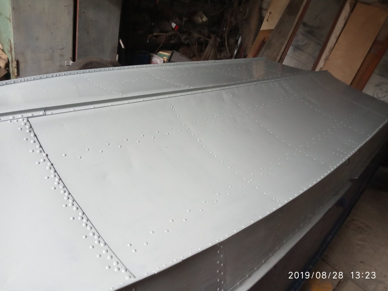

Если килевая накладка без соединений от носа до кормы это Куйбышев. Если состоит из 2 х частей Оренбург.

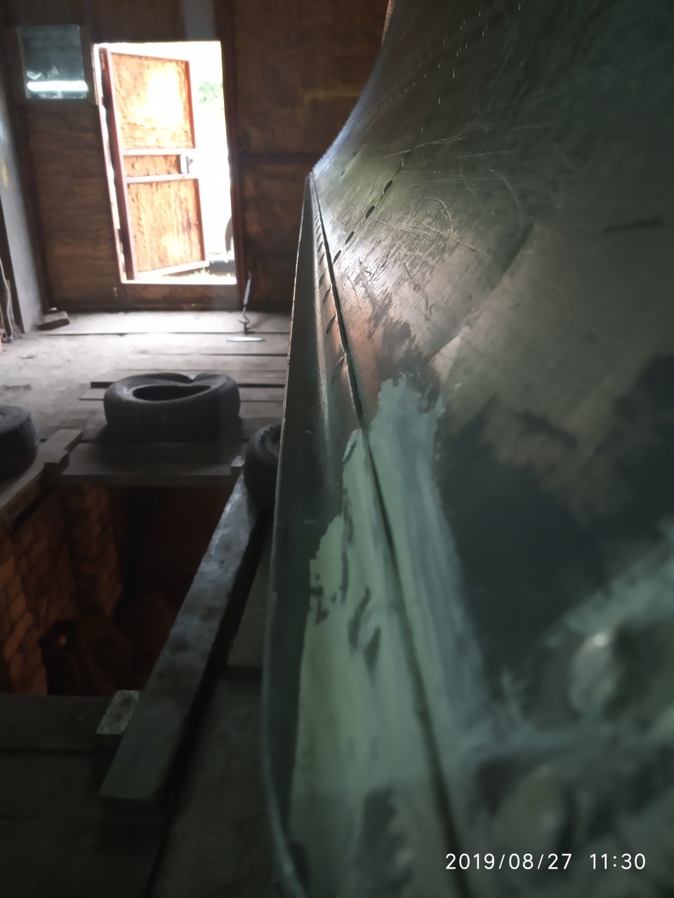

Да это понятно, где прогиб у меня???? Нос выше днище ,как может быть яма ,???

Тогда, получается это есть, не у всех Оренбургских или пока ещё не вылезло, возможно и вообще не вылезет, ямка эта.

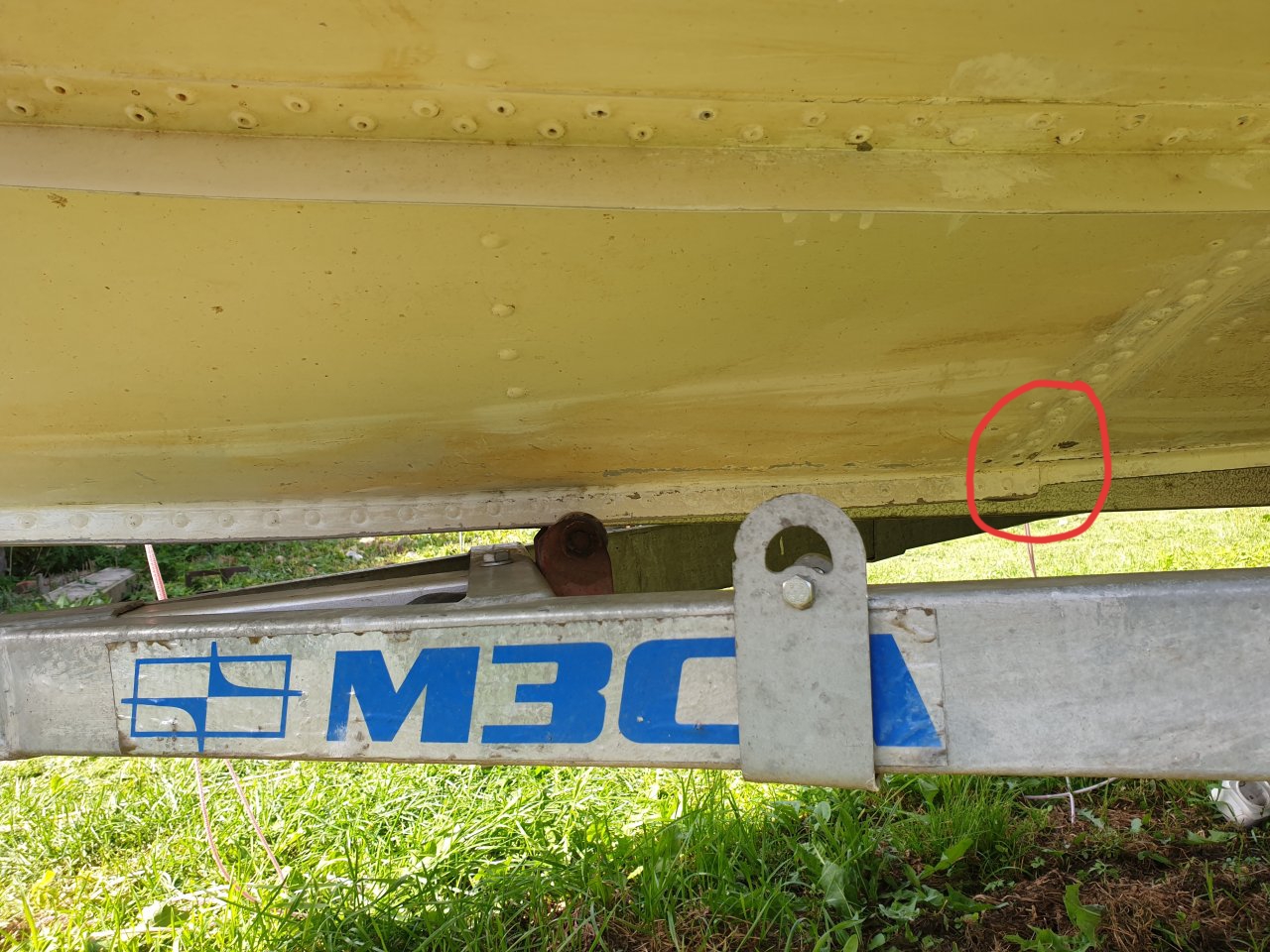

Оренбургские П2 (не 2М) тоже имели киль спецпрофиль.
В Куйбышеве Прогресс 2М не выпускали. Все эти соединения на килевой накладке появились в Оренбурге. в Куйбышеве только 1 ЦЕЛАЯ БЕЗ ПЕРЕХОДОВ килевая накладка от САМОГО НОСА и до САМОЙ КОРМЫ. Одна железка без соединений.:mad:
с494
14.03.2010
3 943
790
Сейчас Прогресс 4
Сейчас Джоник 50(70) 3цил

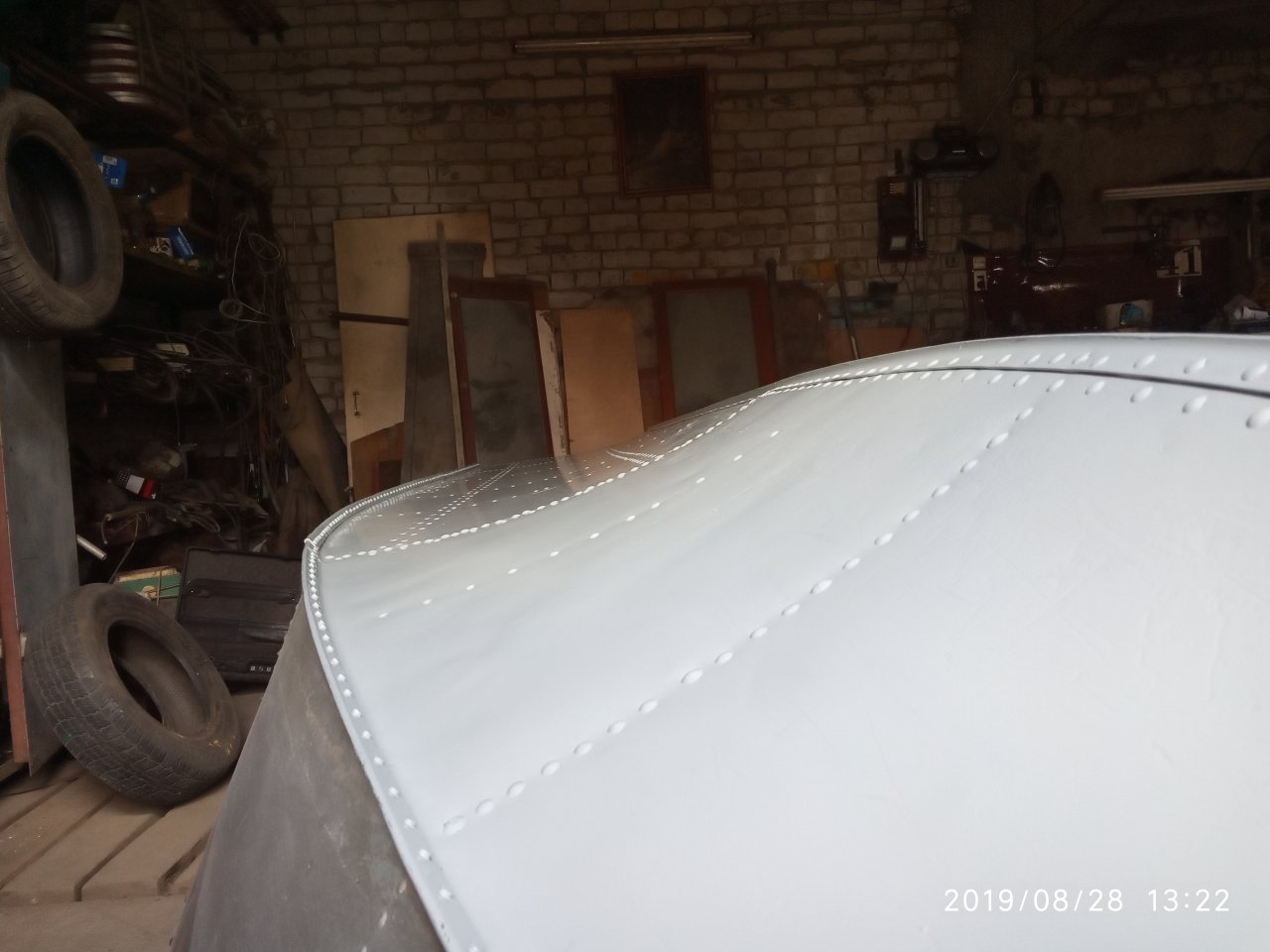

Не видел целых. Только такие.
Носовая -спецпрофиль с изменяющимся углом и
кормовая - просто спецпрофиль с постоянным углом
