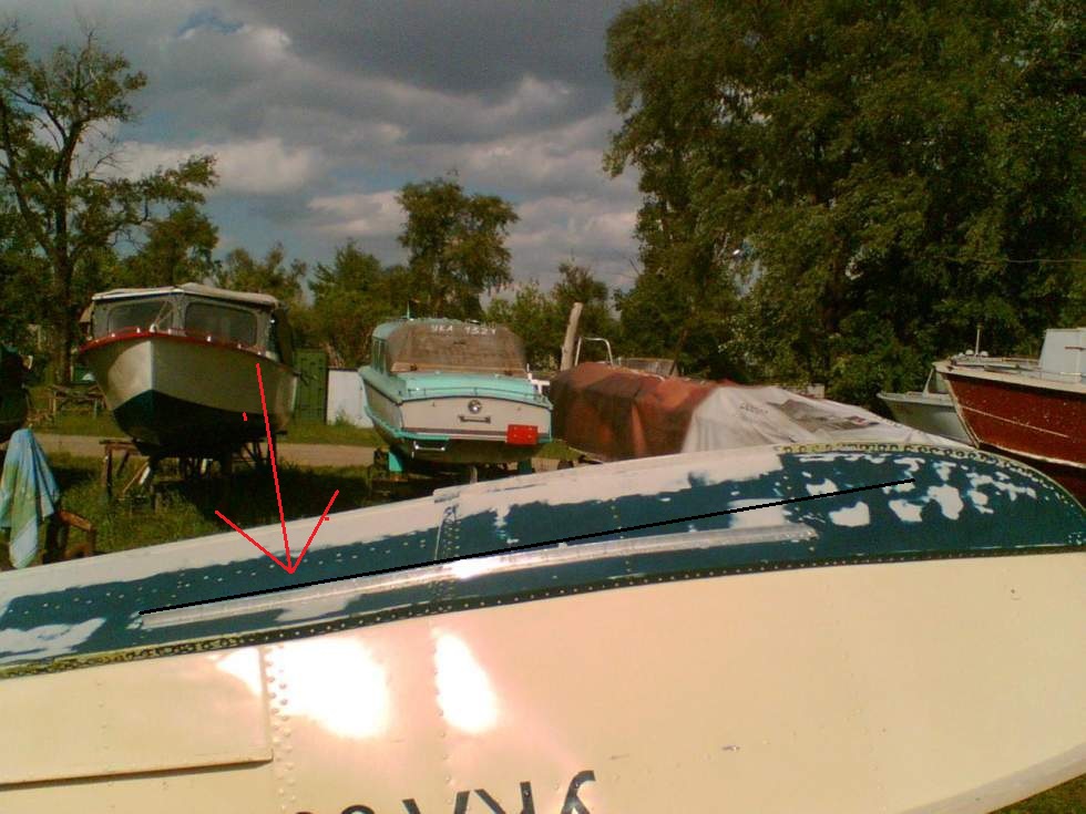

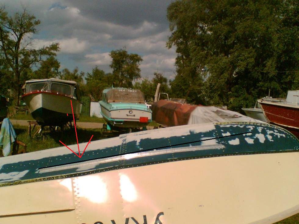

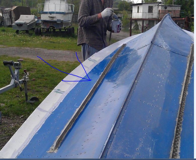

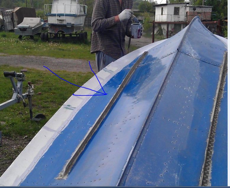

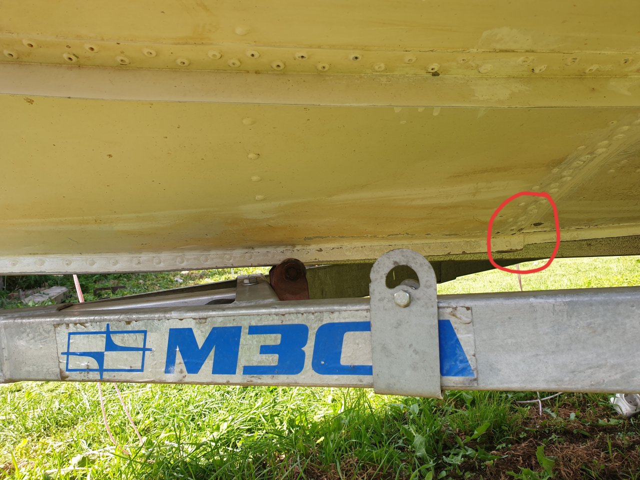

Вот стык на твоем фото.
Тоже две накладки, носовая и кормовая.
Кормовую Оренбург оставил, а переднюю носовую заменил на склепывание листов - изменяющуюся накладку гнуть сложно, это не ровный прокат как задняя.

,я ненапрягаюсь ,ну чутка ,мне просто очень стало интересно , узнать разницу ,кроме стыков , , и поведение на воде, помогайте ,вы же боьше нас повидали прогов
