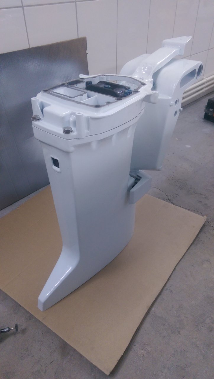

Борис, говорю же ручная работа. Класс!:good:

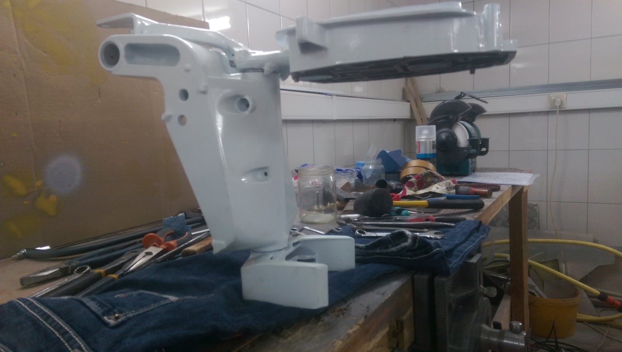

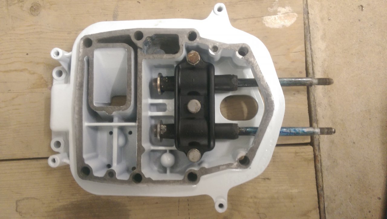

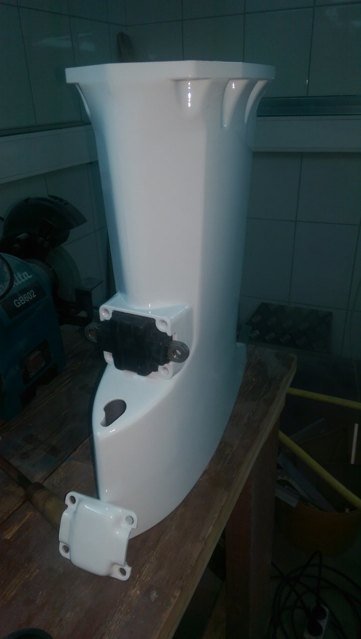

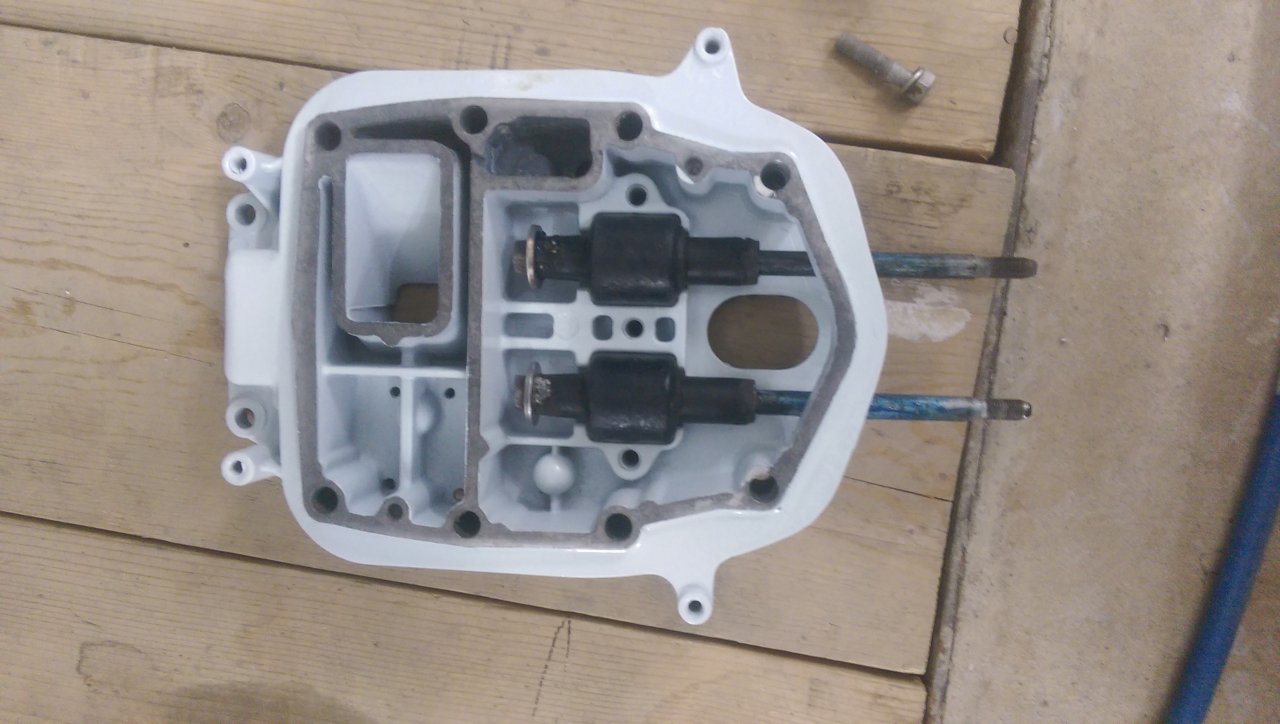

В теперь расшифруй обновки.

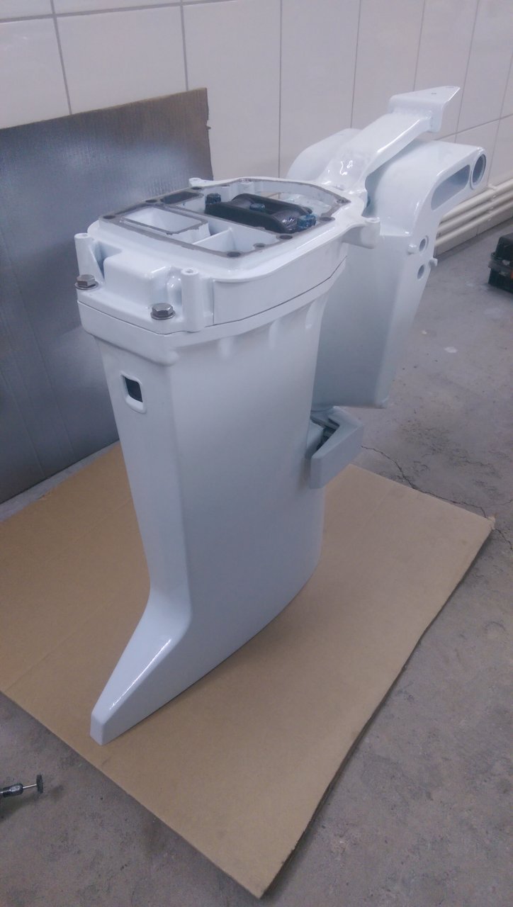

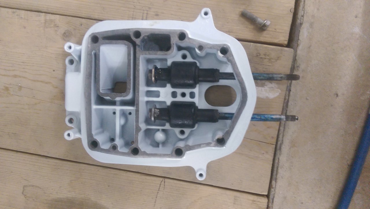

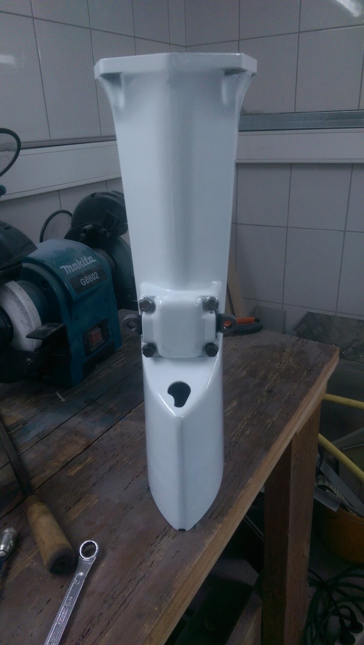

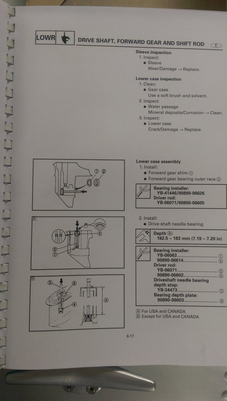

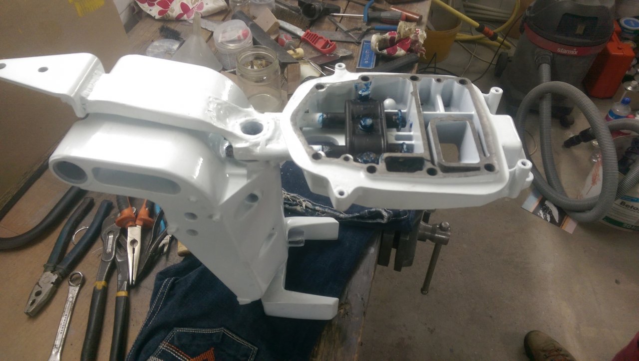

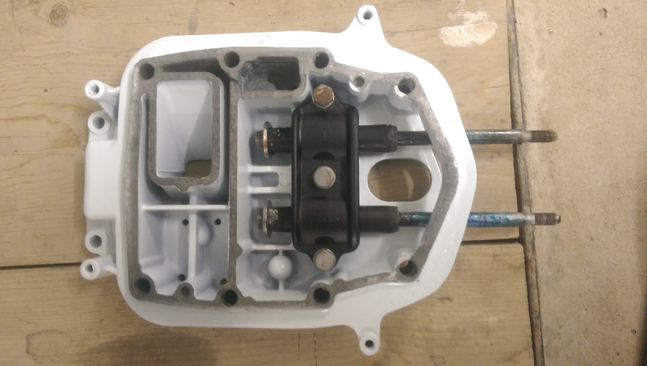

Легко. Сегодня уже занимался сборкой. Втулки поворотного вала и прочая требуха у меня уже были. Схема Мегазипа в помощь (там все номерки есть)..., но столкнулся с одной проблемкой на кочерге поворотного вала, который восстанавливали, отверстия просверлены меньшим диаметром, чем нужно. Там вообще два диаметра конструктивно предусмотрены - стержень болта толще той части, где резьба нарезана. Вот отверстия как раз меньшего диаметра, а должно быть входное большего, выходное - меньшего. Как понимаю, чтоб болтанки не было.

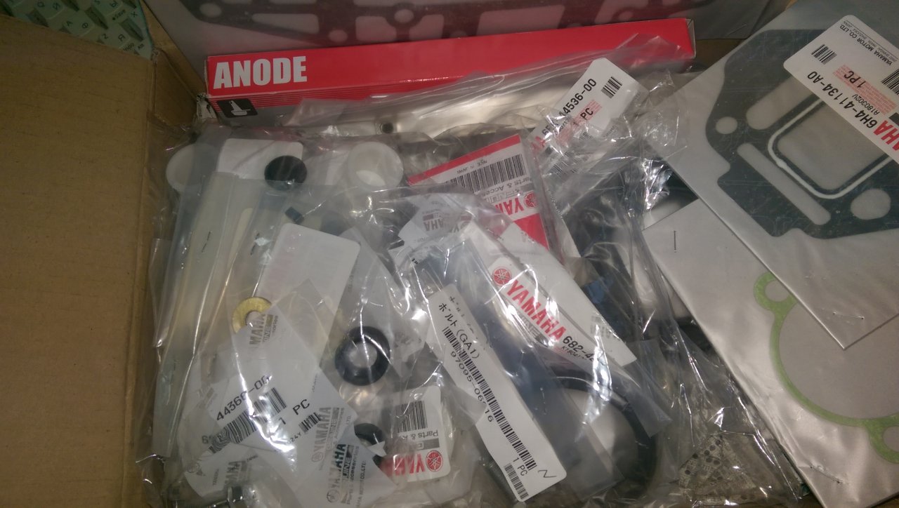

Запчасти пришли не все. Надеюсь, что нового года все придет, но загадывать не будем.

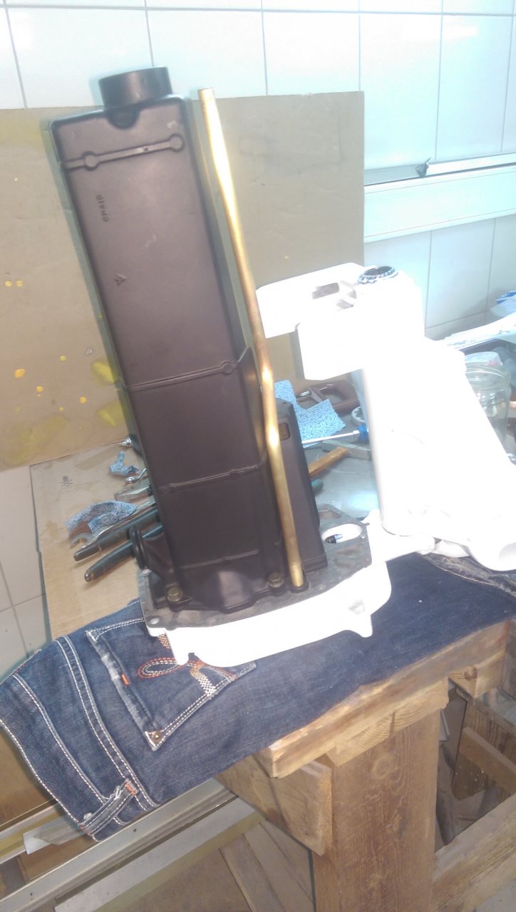

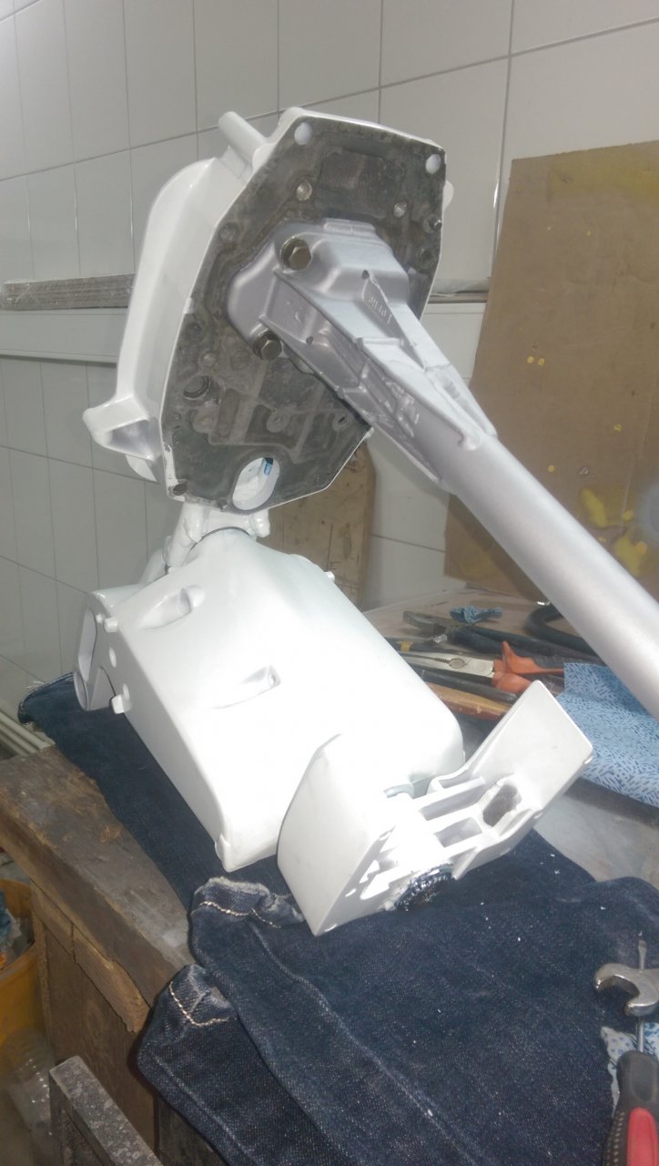

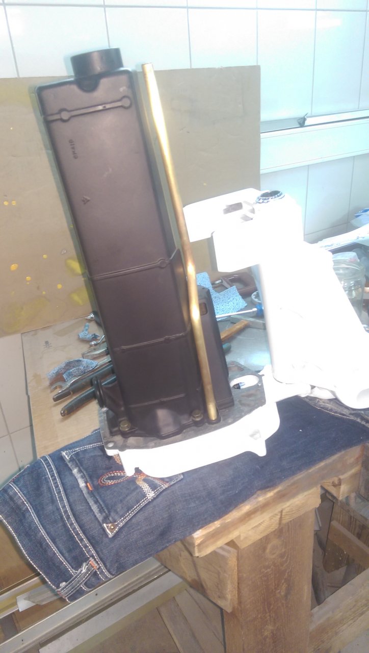

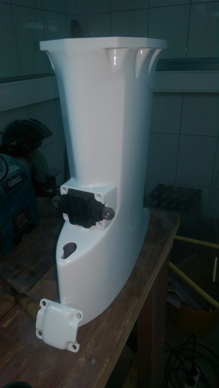

Процесс идет, но на этом сегодня все. Нужна вторая посылка, которая должна быть завтра. Для наглядности наделал фоток. Все по порядку сборки, но смотреть с конца.

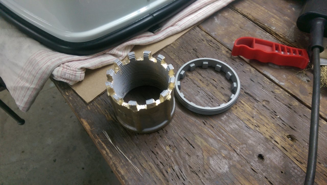

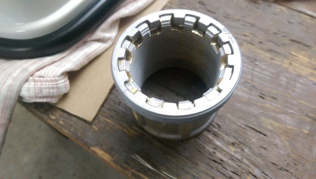

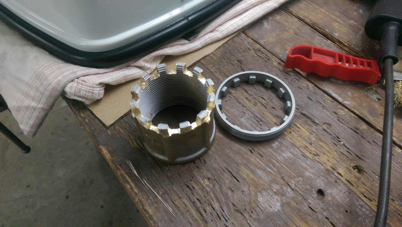

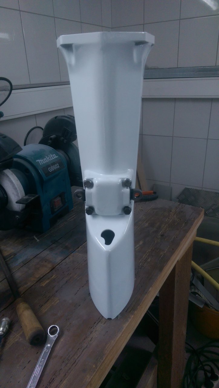

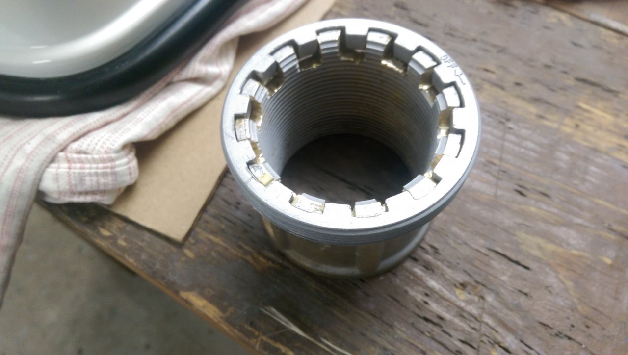

Изготовили головку для зубчатой гайки редуктора. Взяли латунную муфту, чуток обточили, наложили гайку, дунули краской. То, что не окрасилось убрали болгаркой.

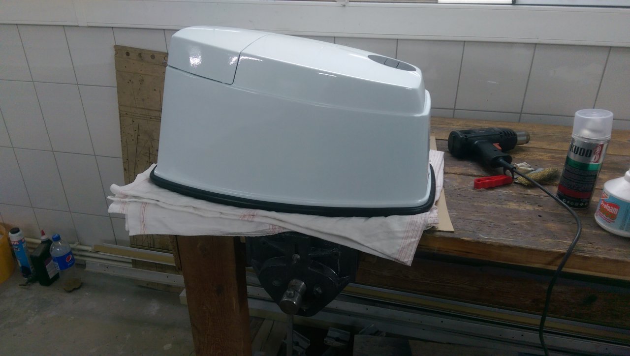

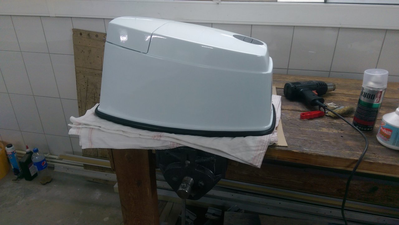

Утречком собрал колпак. Резинку греем феном и потихоньку натягиваем.
