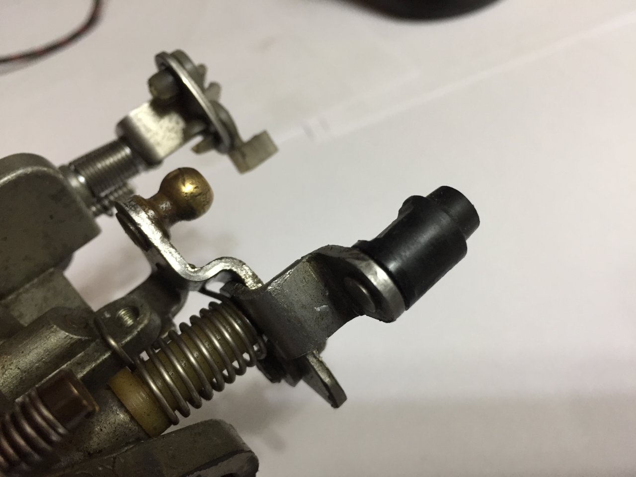

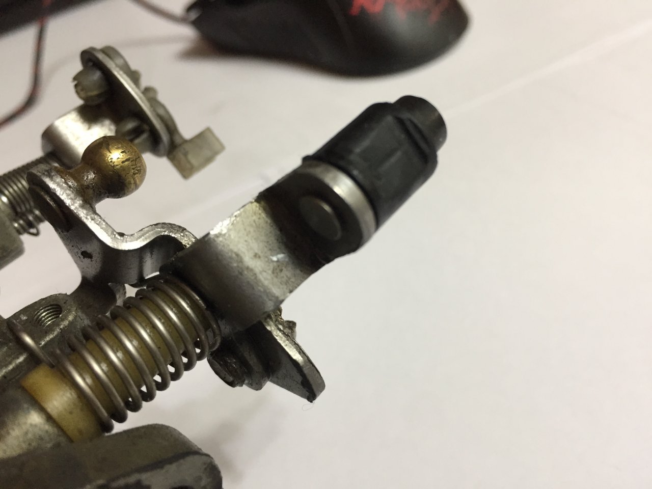

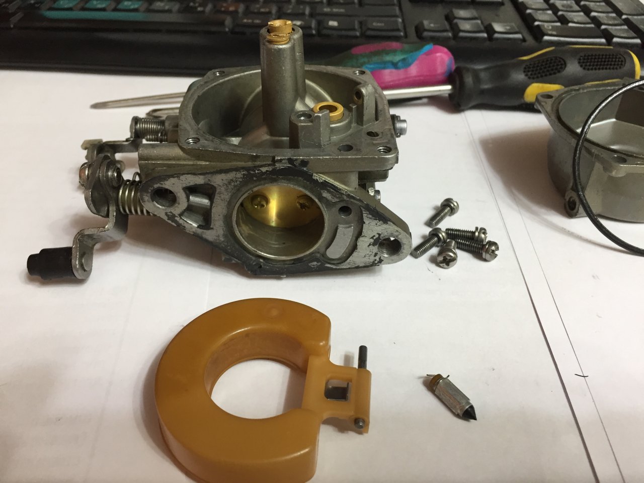

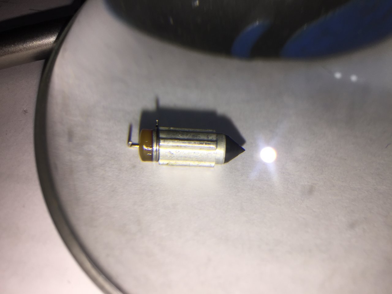

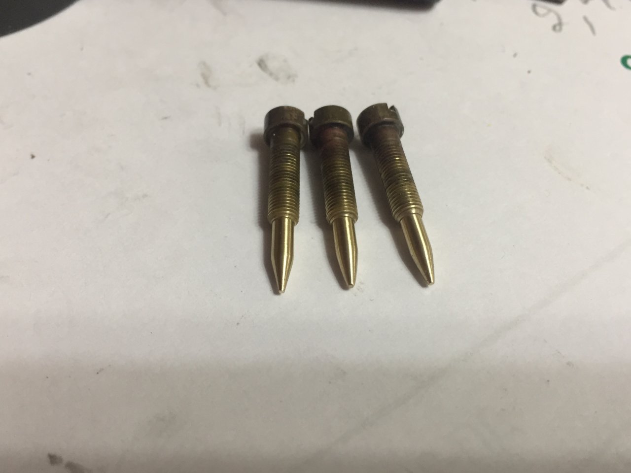

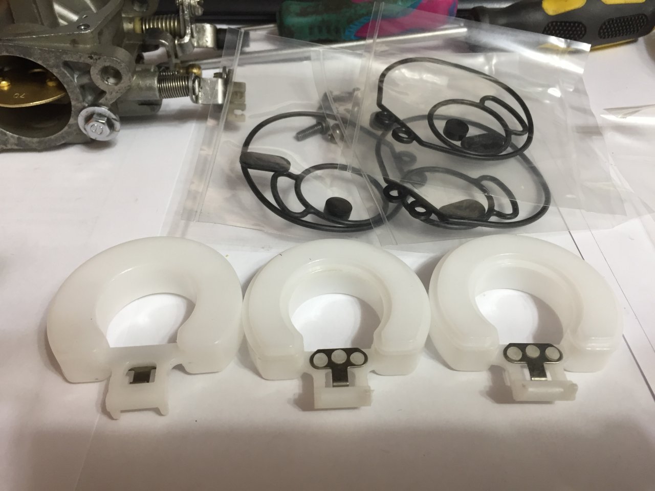

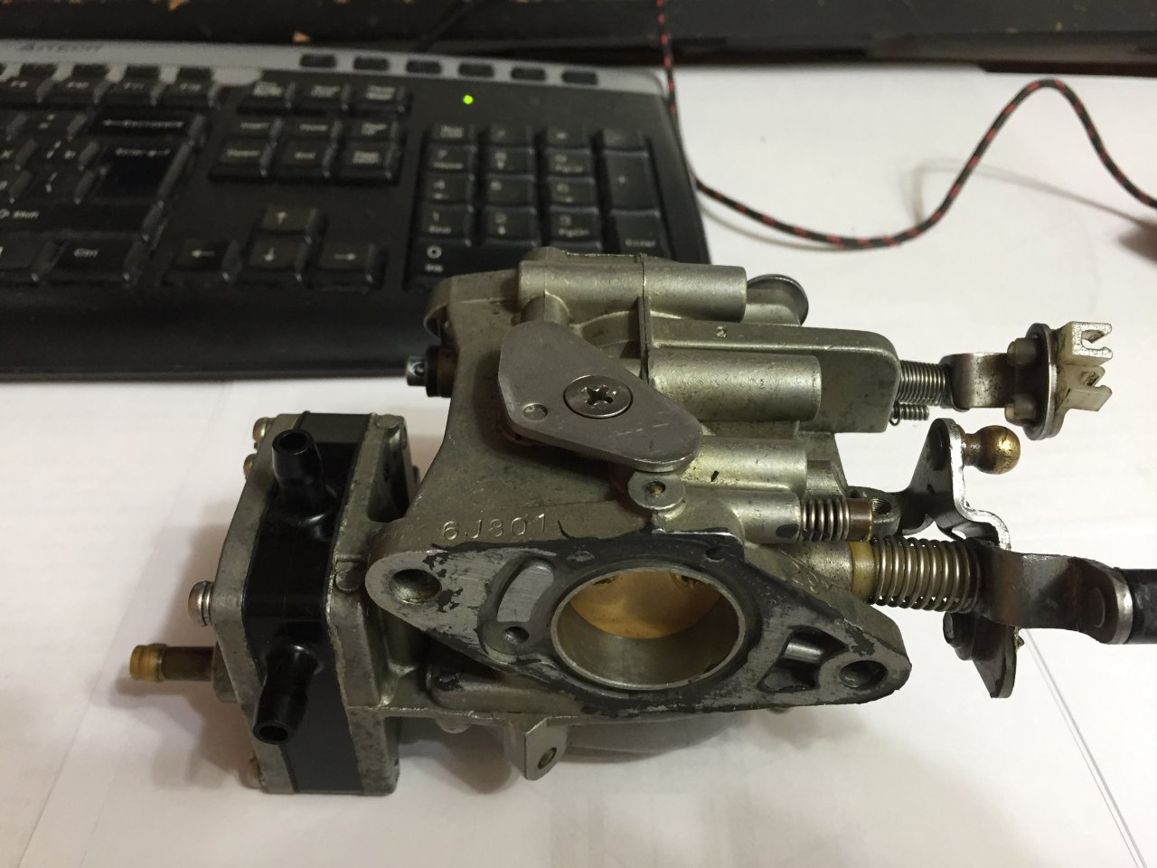

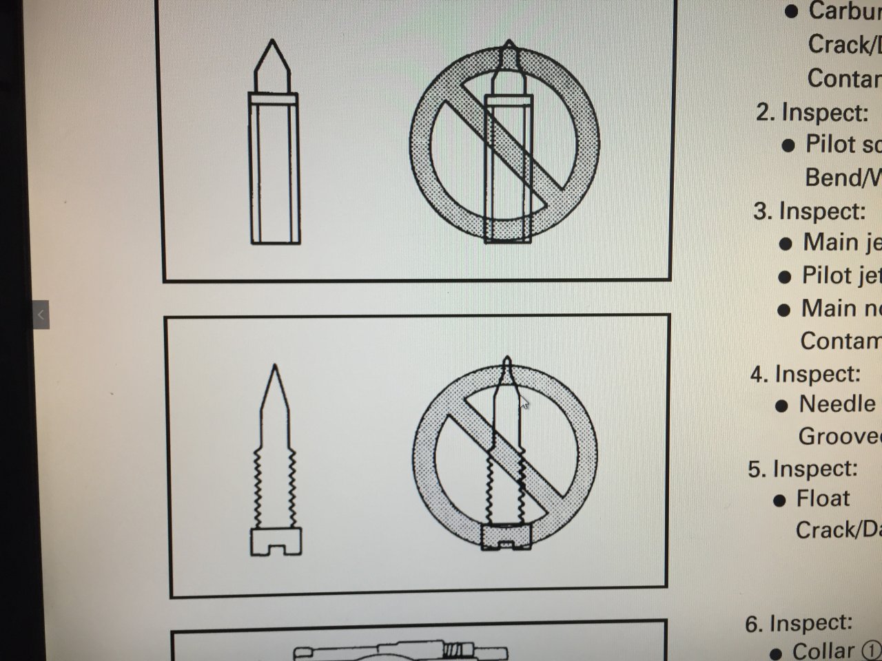

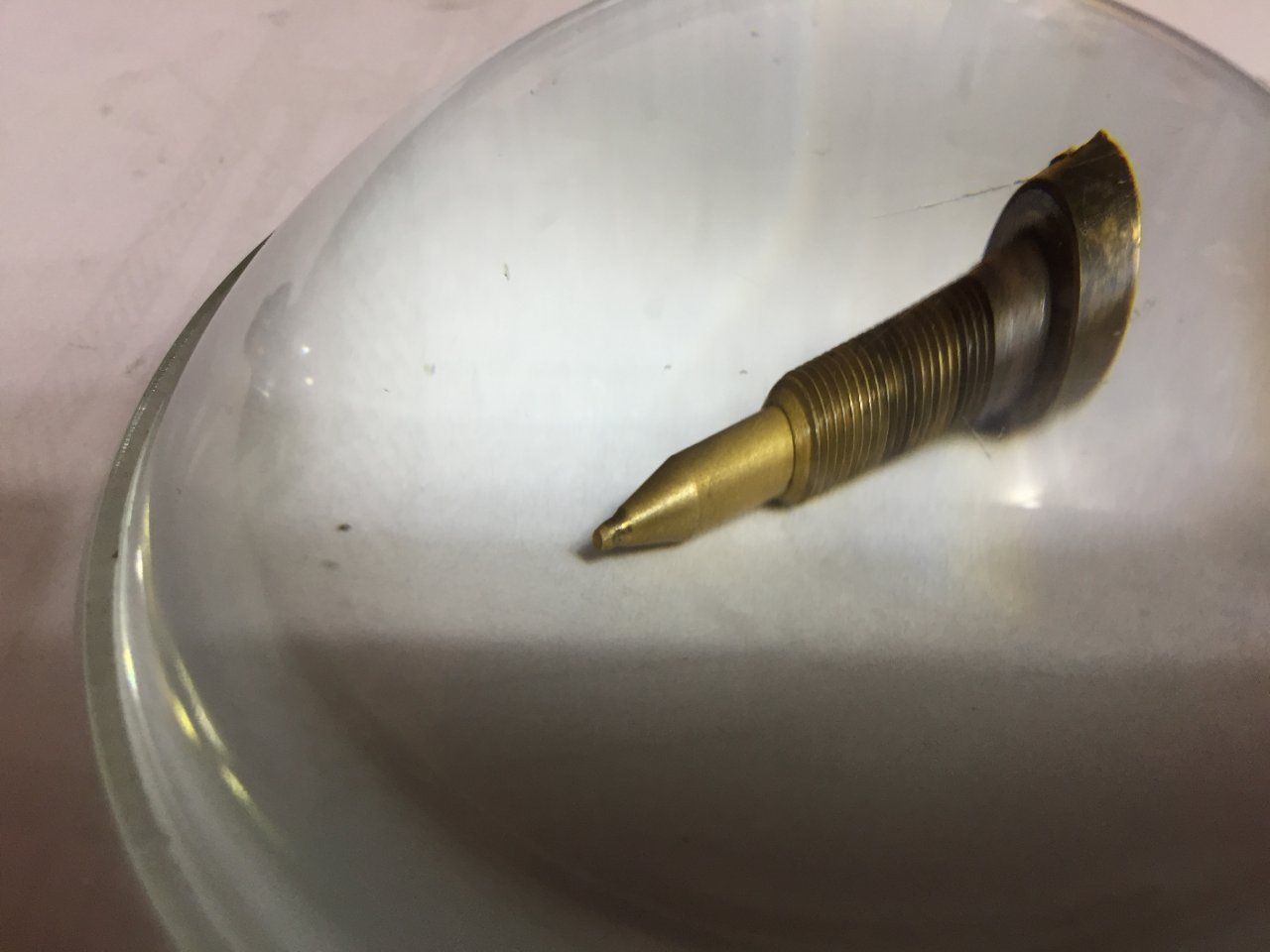

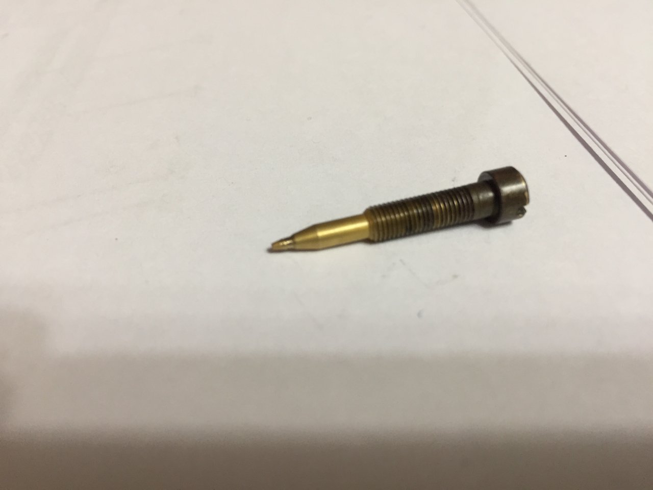

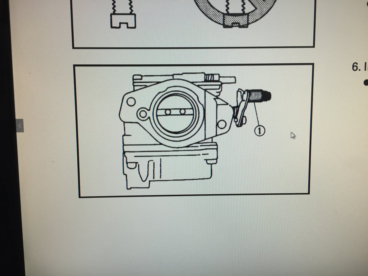

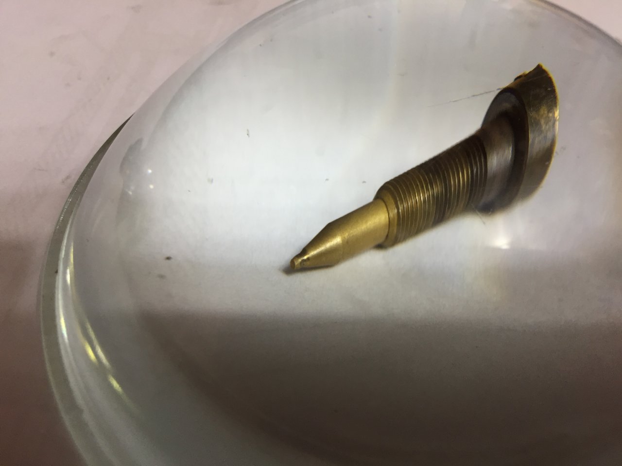

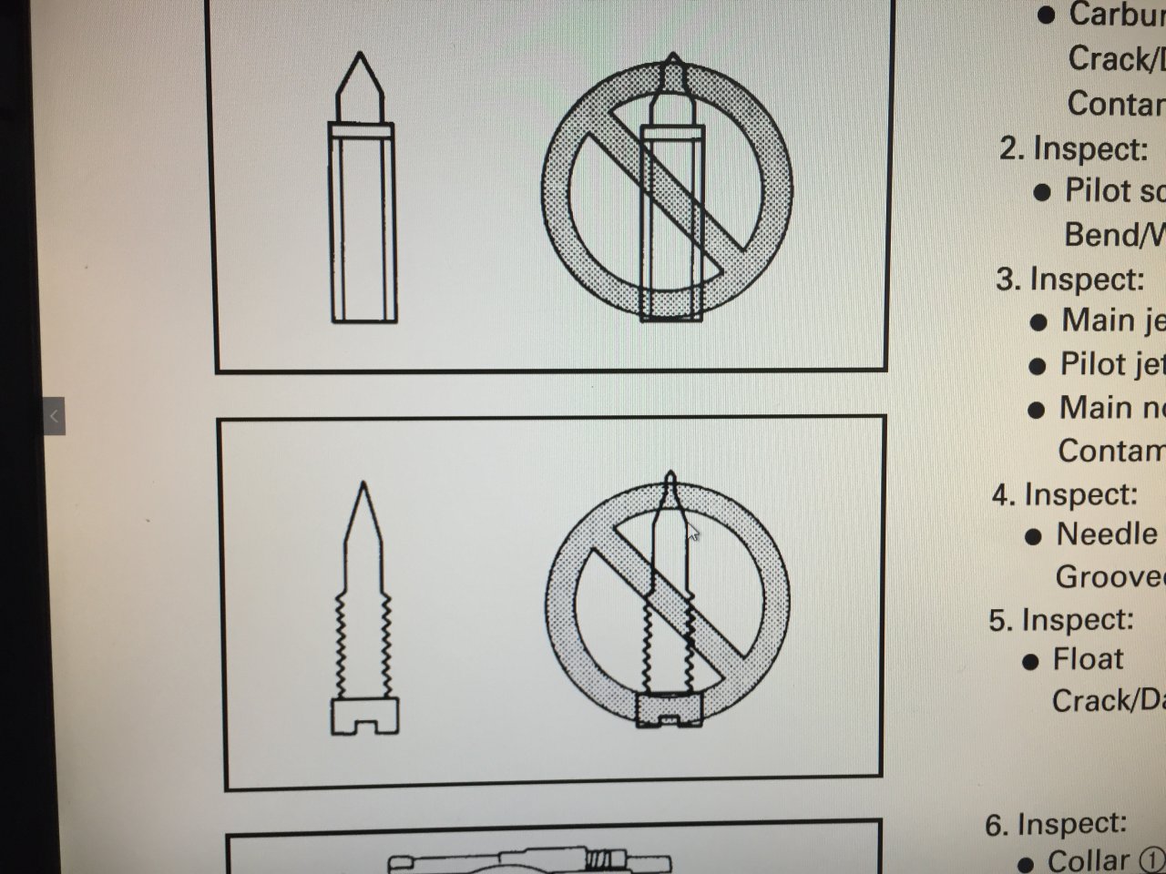

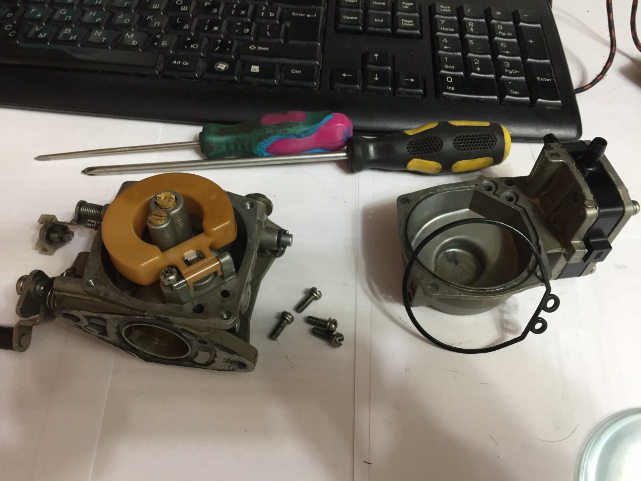

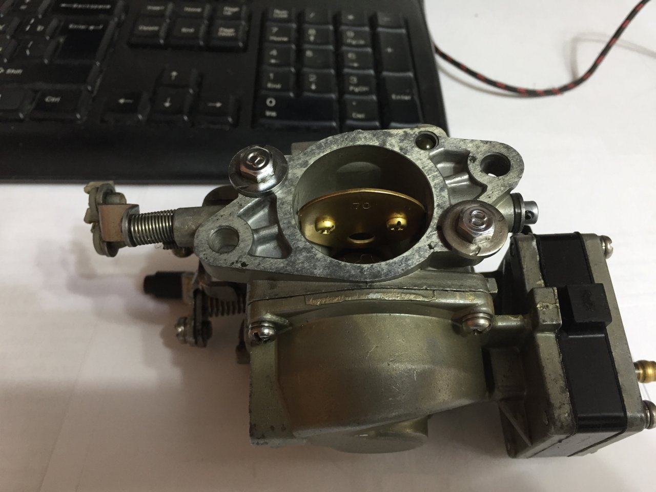

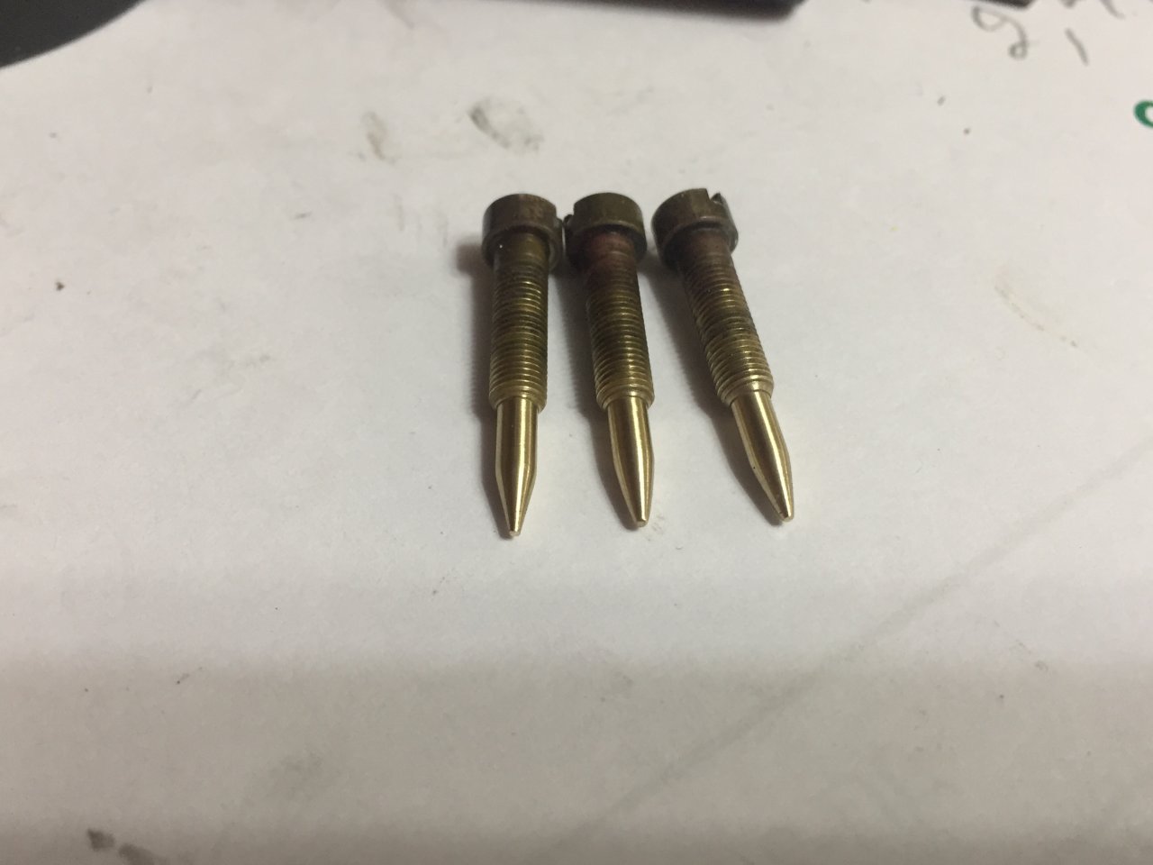

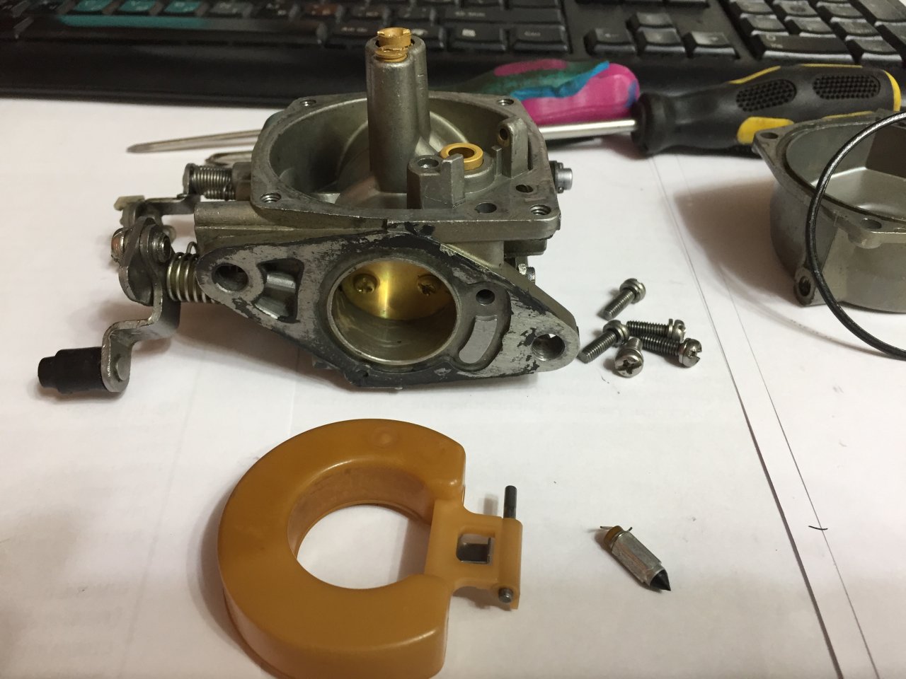

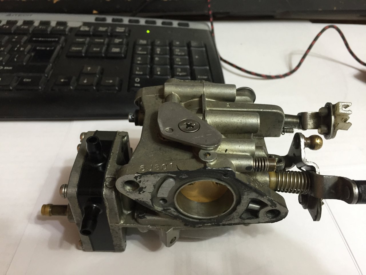

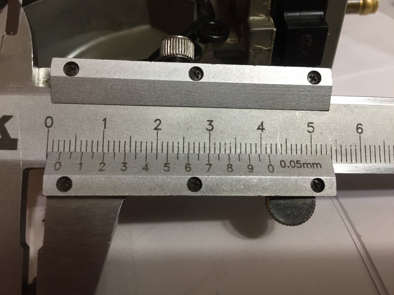

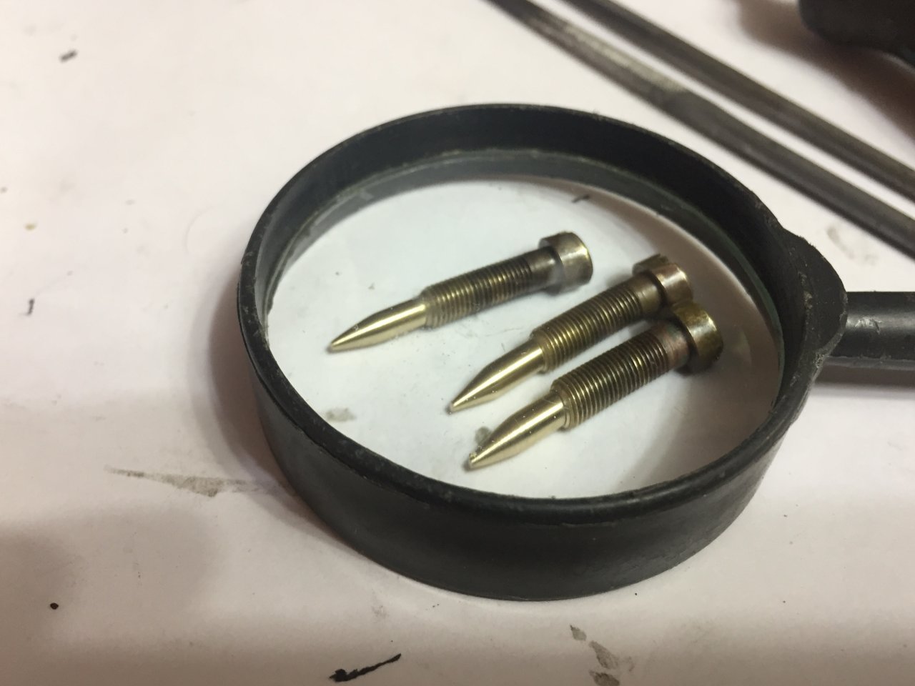

Осмотр карбюраторов, ремкомплект тайвань из Владивостока. По регулировочным винтам холостого хода наверно выработка большая.
Попробовать выровнять конус рег винта как в мануале по ремонту ( ровный конус) при помощи дрели и наждачки? Или где то искать подобные новые?

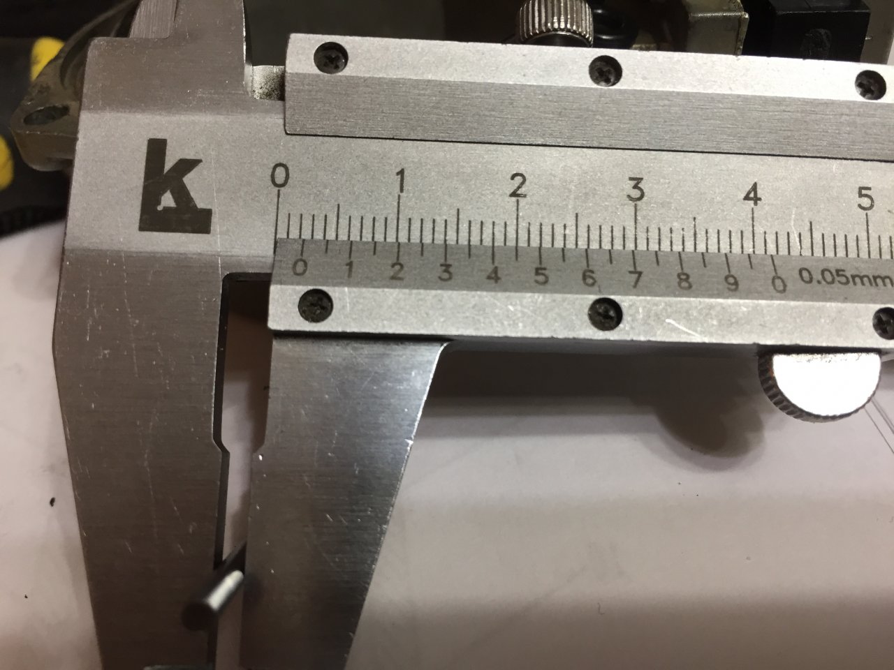

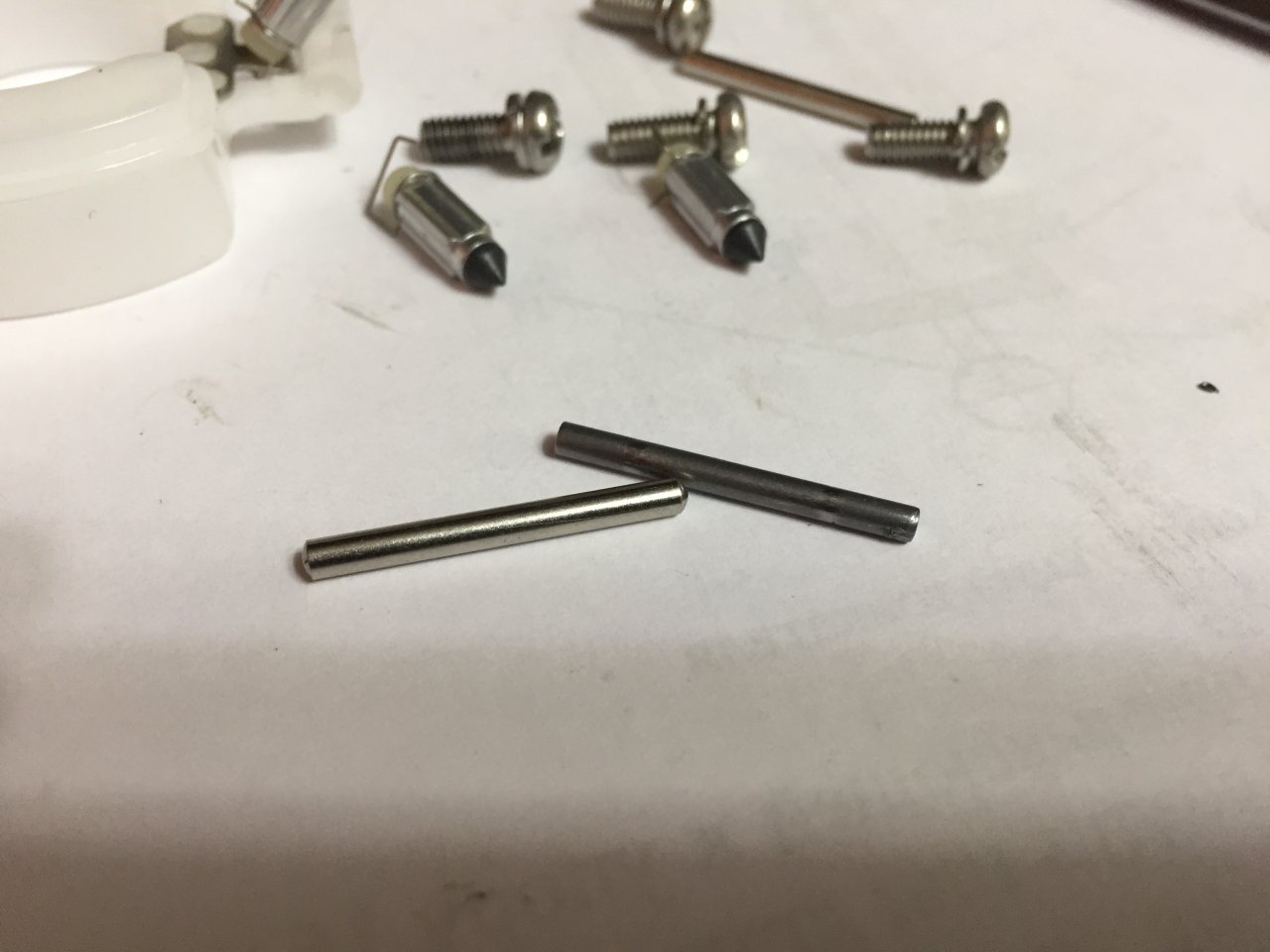

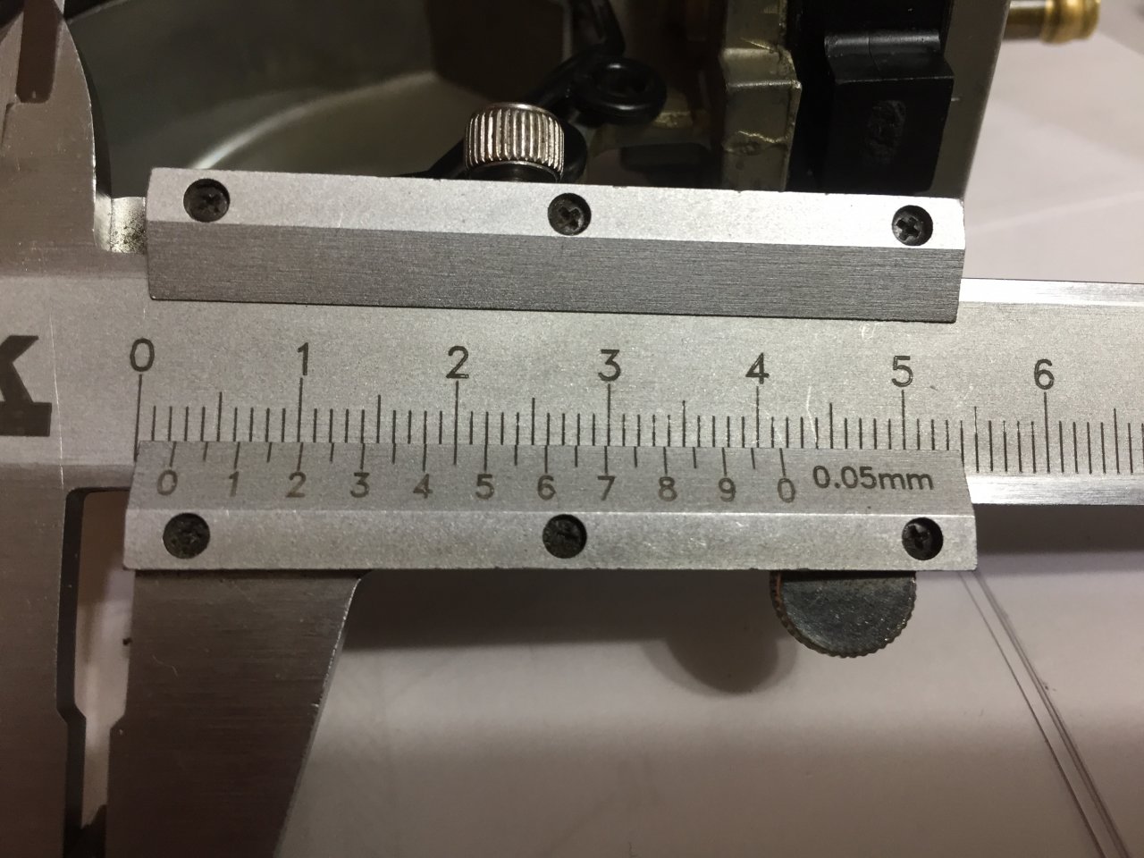

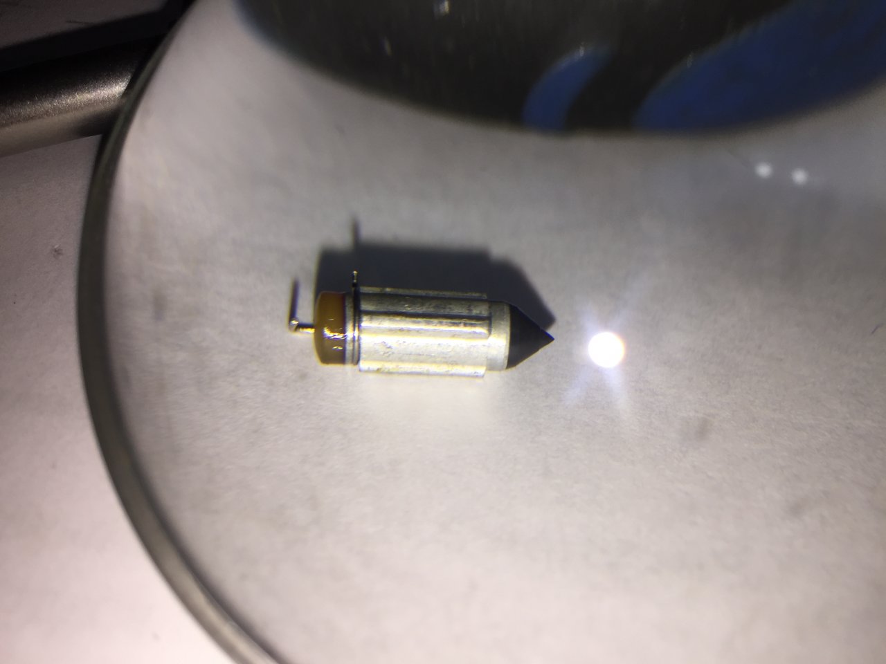

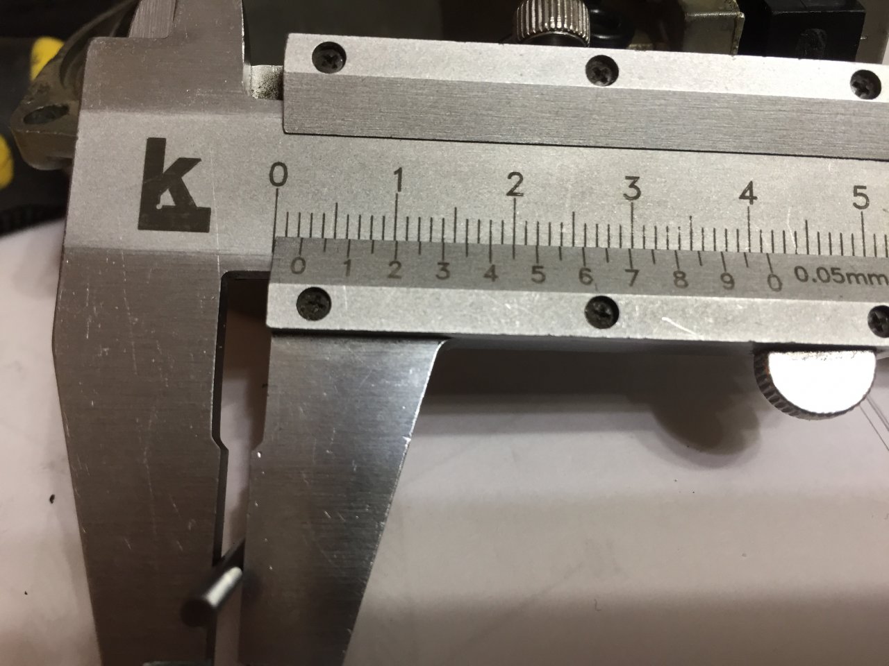

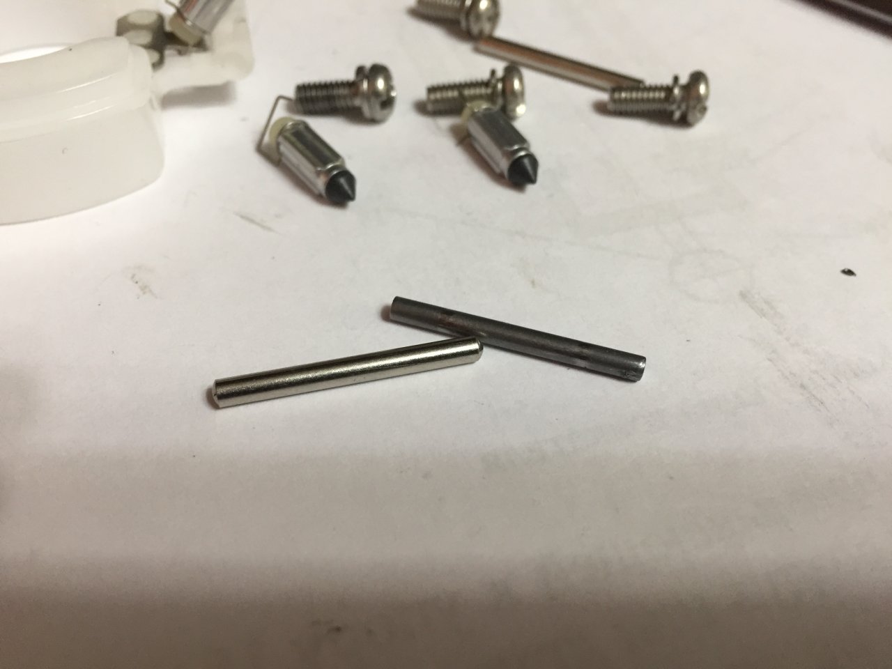

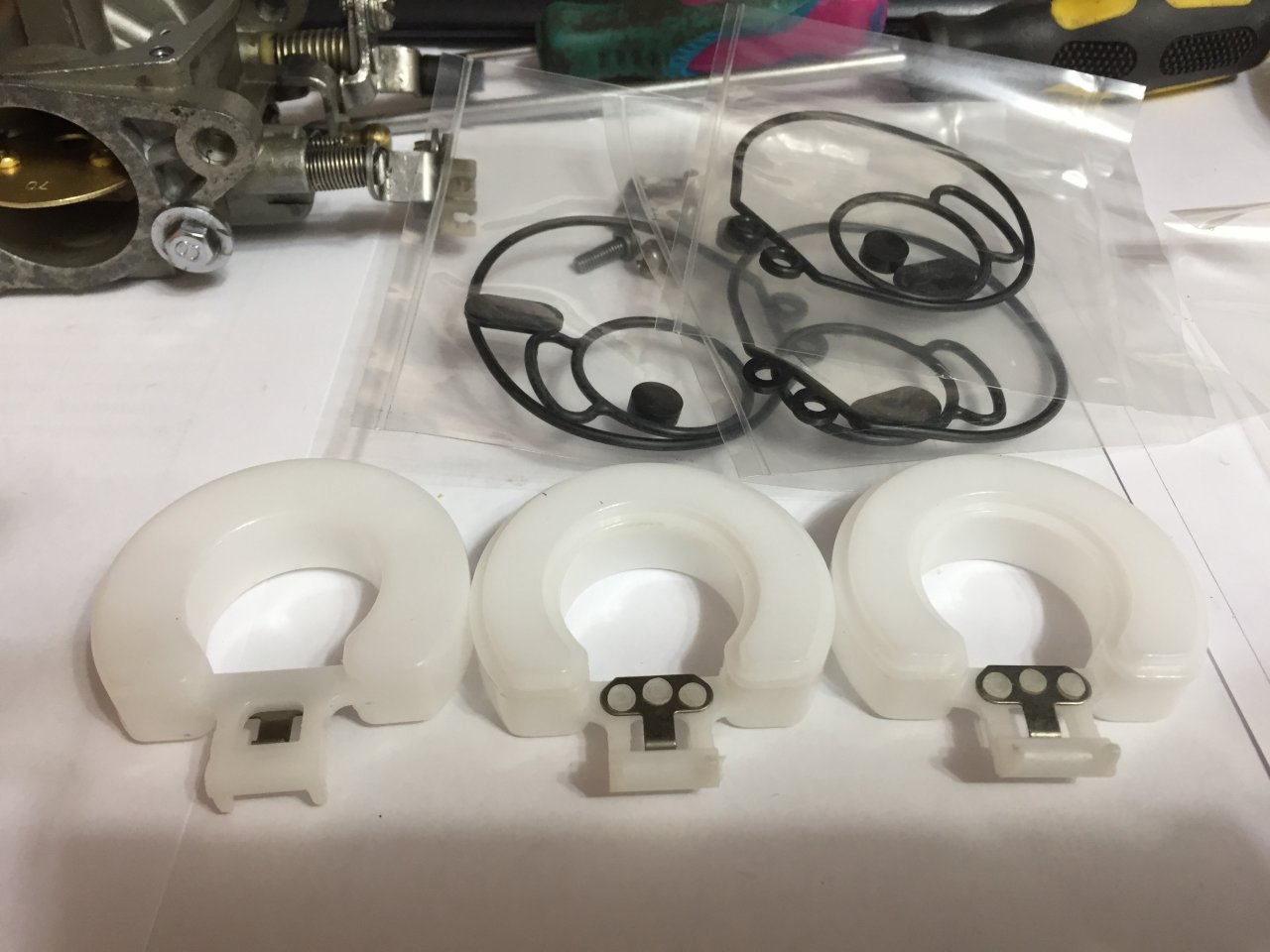

Ремкомплект ; проблема в диаметре оси поплавка, на 0.1мм больше оригинала , в поплавок входит хорошо, причем и в родной, но в установочное отверстие карбюратора не входит.
Варианты:
Либо увеличить отверстия в карбюраторе и поставить все новое?
Либо оставить оси стары но , они имеют люфт с новыми и старыми поплавками ?
Что думаете?

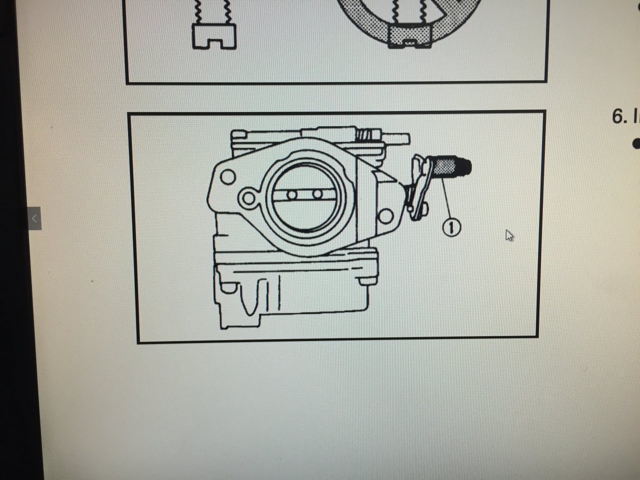

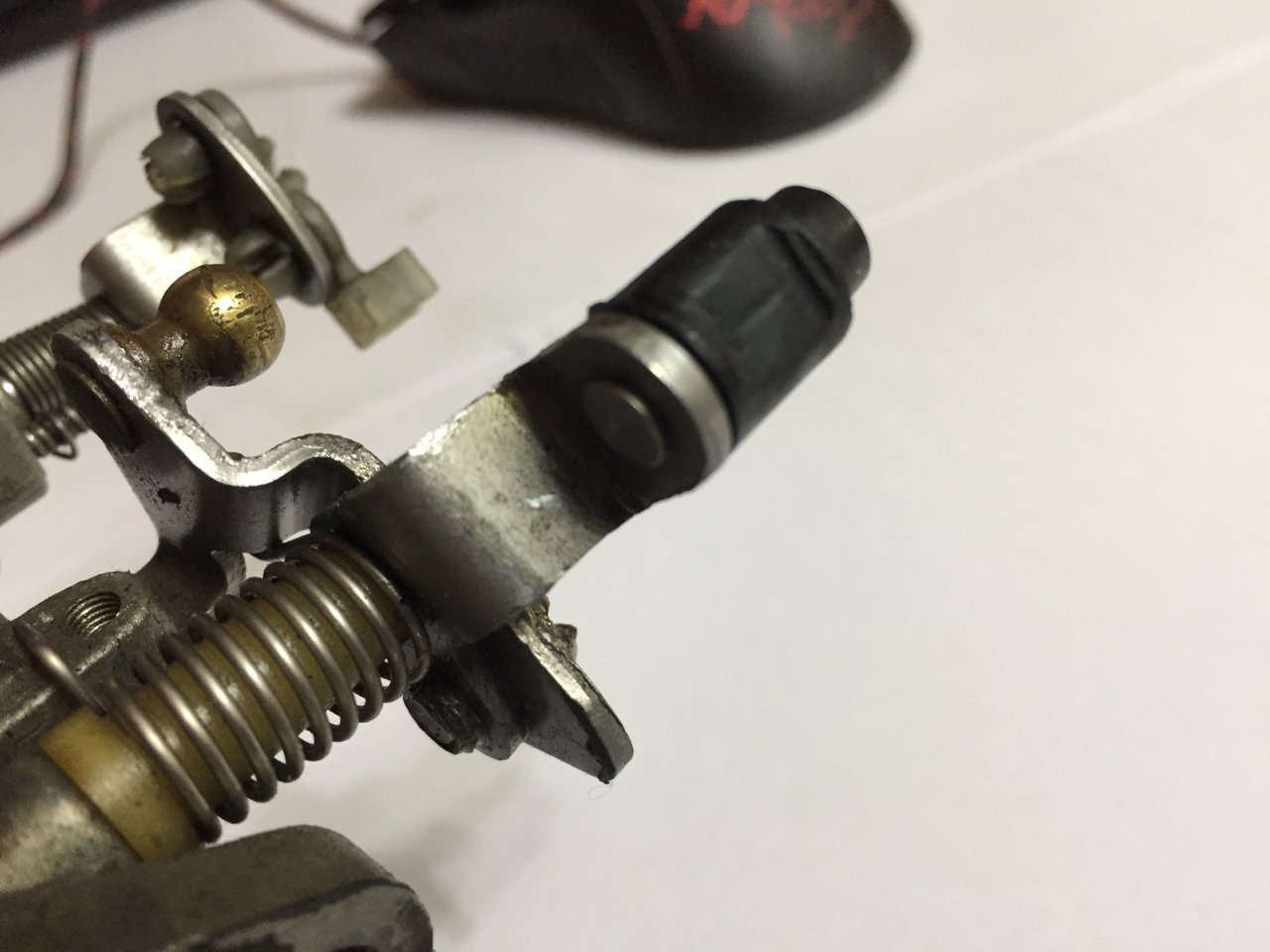

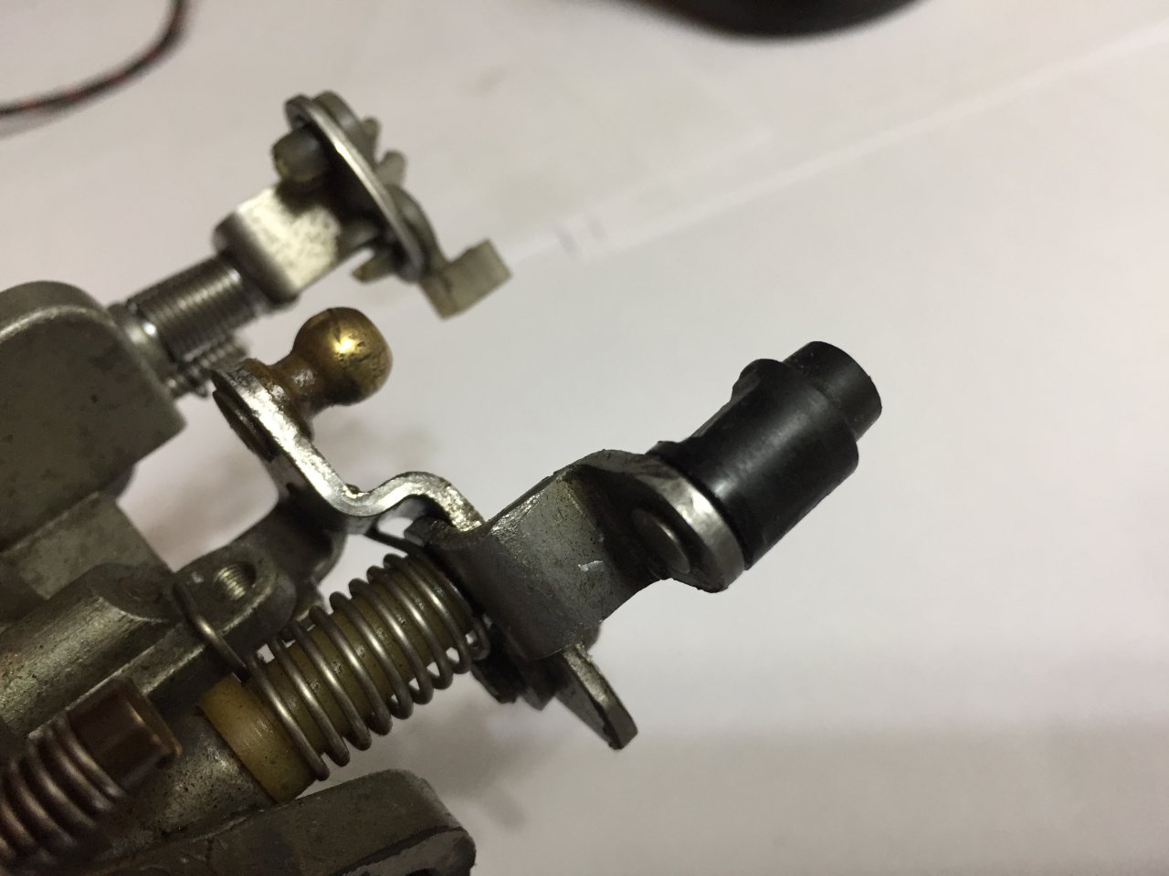

И еще , сточился шток нажимной , что с ним можно сделать? Кто нибудь делал?
Фото:
171346171347171348171349171351171352171353171354171355171356171357171358новая171359старая171360171361171362рем комплект171363

Я бы по номеру и году мотора на мегазипе поискал бы номер ремкомплекта. Там есть перечень запчастей. Под мою сороковку в него входили и иглы, и жиклёры - короче все, что нужно. Далее поиск в инете. Ранее выкладывал, что на алике нашел такой. Все заменили, но и видимого износа игл у меня не было. Что там с седлами - вопрос.
Новый ролик штока можно выигчить и заменить.
Отверстия в карбе я бы не сверлил и поставил бы старые стержни поплавков. Как вариант, мелкой шкуркой обработать новые стержни, чтоб входили в отверстия карба.

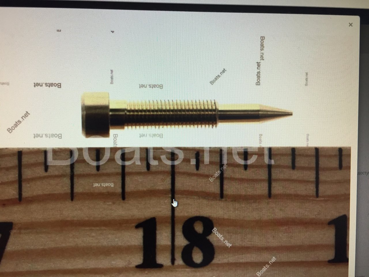

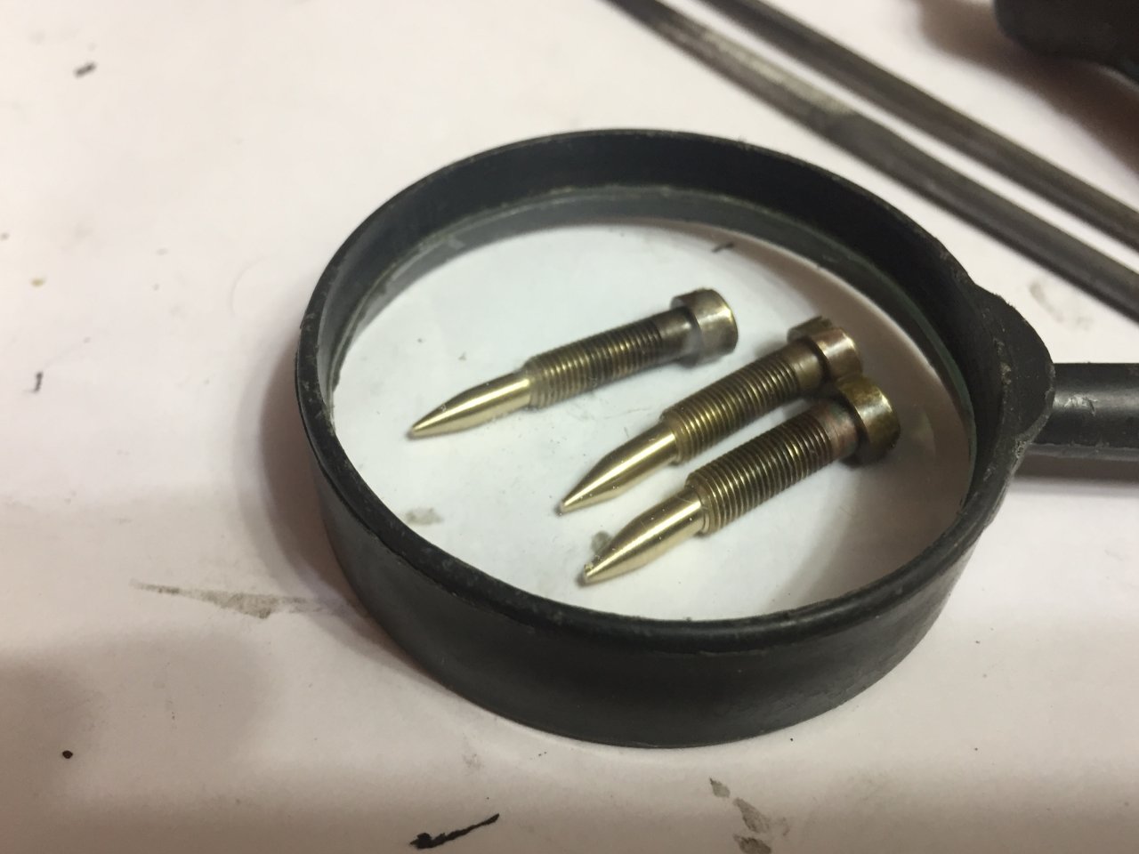

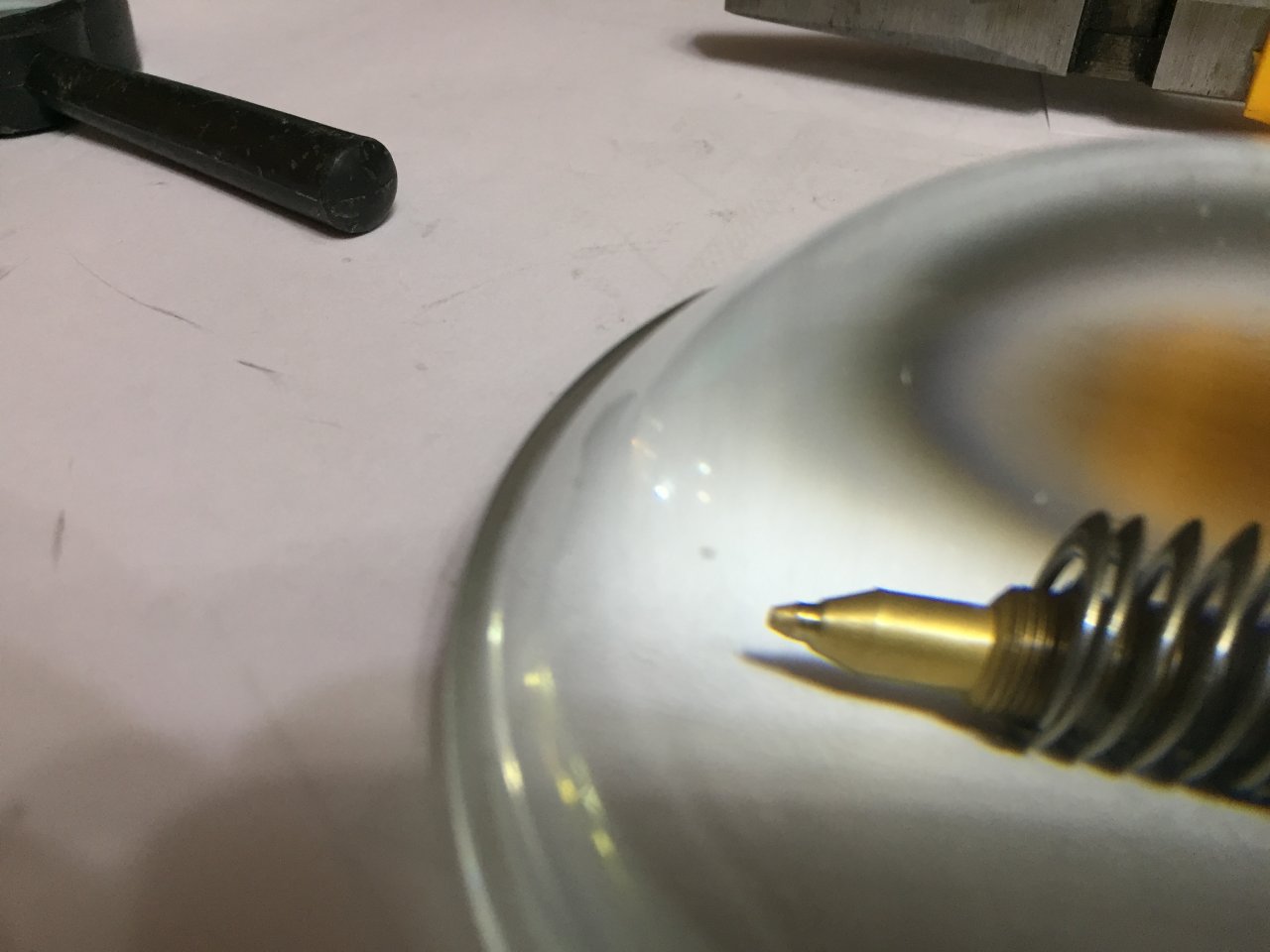

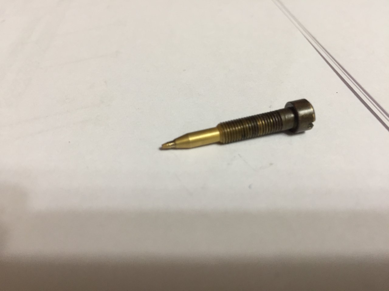

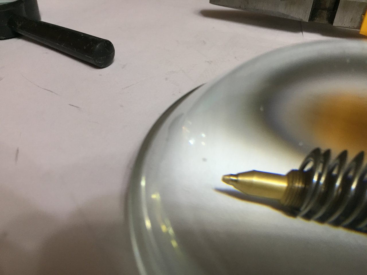

Регулировочные болты есть в мегазипе ,но цена от 1 т руб до 1.6 т руб за одну. Все таки решил шлифануть их пока попробую так.
родной 171365что получилось171366171367

Одного не пойму, как регулировочные иглы изнашиваются до такой степени? Их или затягивают много раз, или что с ними делают?:?
Конусы не от бензина же стираются?

Там бензина то и нет... если я правильно понимаю, то это регуляторы обогащения. Через них подается воздух в поплавковую камеру. Чем меньше воздуха, больше разражение в камере, больше топлива.......
Виталик! На дрели с наждачкой ничего путного не сделаеш .Вижу два варианта.Либо токарю отдать и на станке восстановить конусность ,или сделать новые.Думаю ,что не зажравшийся токарь средней руки за стоимость одной ,десяток новых наточит.
9 764
6 573
Не исключаю, что карб сосал где-то в другом месте, например через мембрану обогатителя, или был засран, а предыдущий владелец крутил от души. Ну или просто решил завернуть иглу до конца. Он тянет, а она идет. Он снова тянет . Таких много!
Подумай про полный ремкомплект. У тебя ещё и иглы поплавков вроде изношены. На 40 мне нужно ещё было ряд резинок заменить. А они только родные или в большом комплекте были.
С Володей согласен. Шкуркой на глазок тут не катит.

Все щависит это винты качества или количества. Если количества, то все равно синхронизатором все огрехи выведутся, а вот псли качества, то тут нужна точность, т.к. регулируется только одинаковым выставлением винтов.

Я винты сначала заворачиваю пальцами без пружинки, чтобы знать количество витков именно для того, чтобы не попортить иглы с посадочными отверстиями.
Согласен, скорее всего предыдущий хозяин прилагал лишние усилия.
1 881
Видемо этому карбу досталось, крутили часто, вот и выробатка,в отверстие фонариком посвети , что там творится

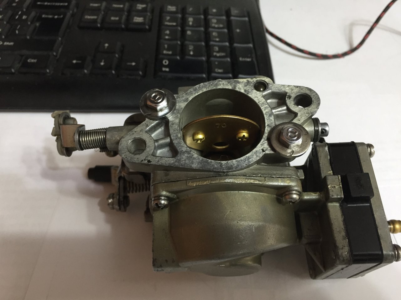

По винтам качества, конечно вариант временный, буду искать! Винт количества стоит один на все три карба.

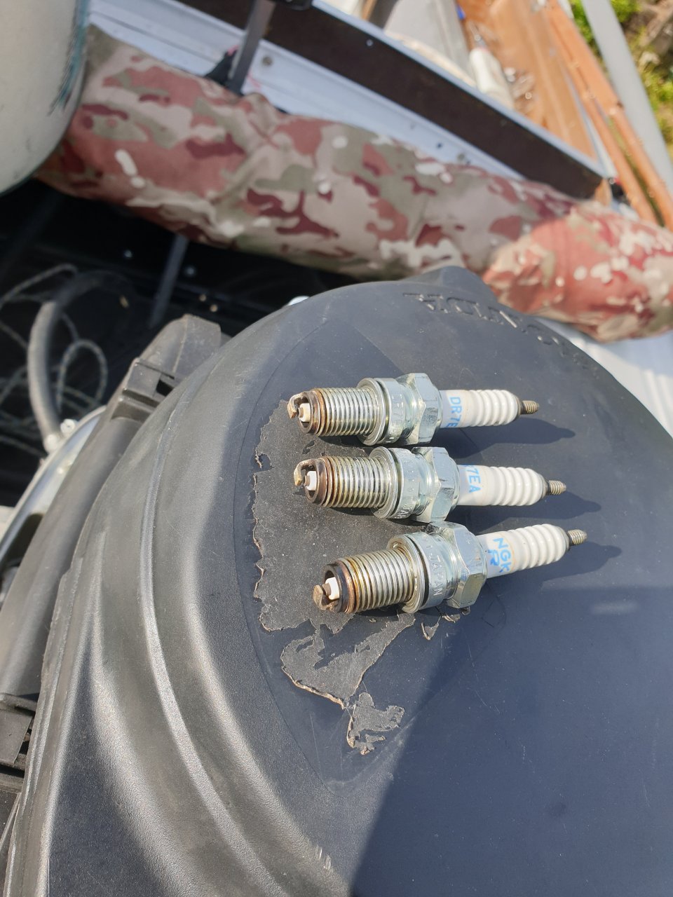

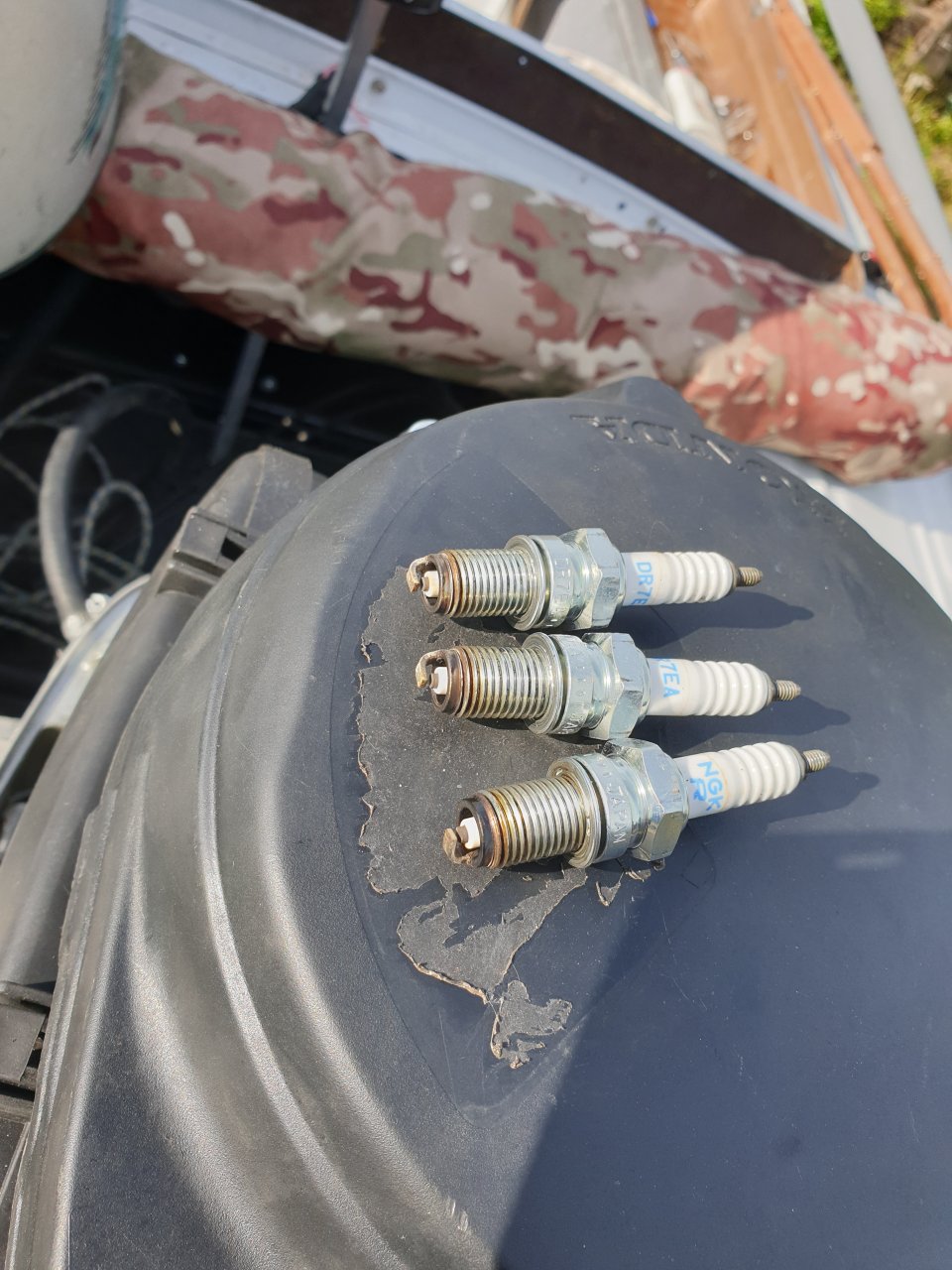

До ремонта качество смеси смотрел по нагару свечей. Хотя винт качества смеси регулирует качество смеси на холостом ходу, когда основная заслонка практически закрыта, при открытии основной заслонки начинает работать главная система подачи топлива. В какойто степени нагар на свечах больше зависит от работы главной системы приготовления топлива.
При снятии и постановке карбюраторов процедуру синхронизации заслонок повторять каждыей раз, так как изменяется растояние на тягах между карбюраторами.
