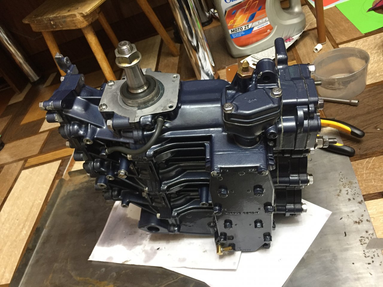

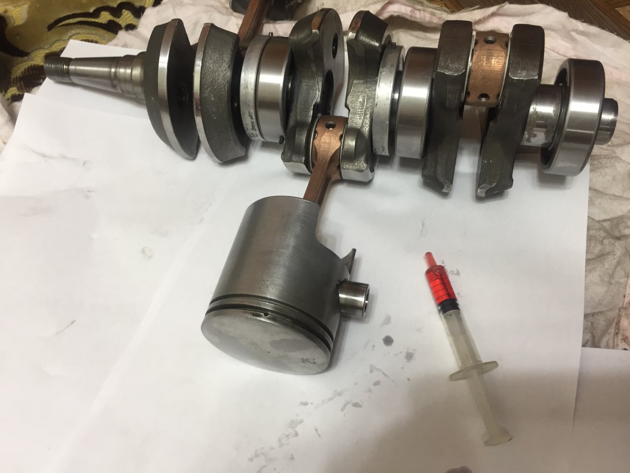

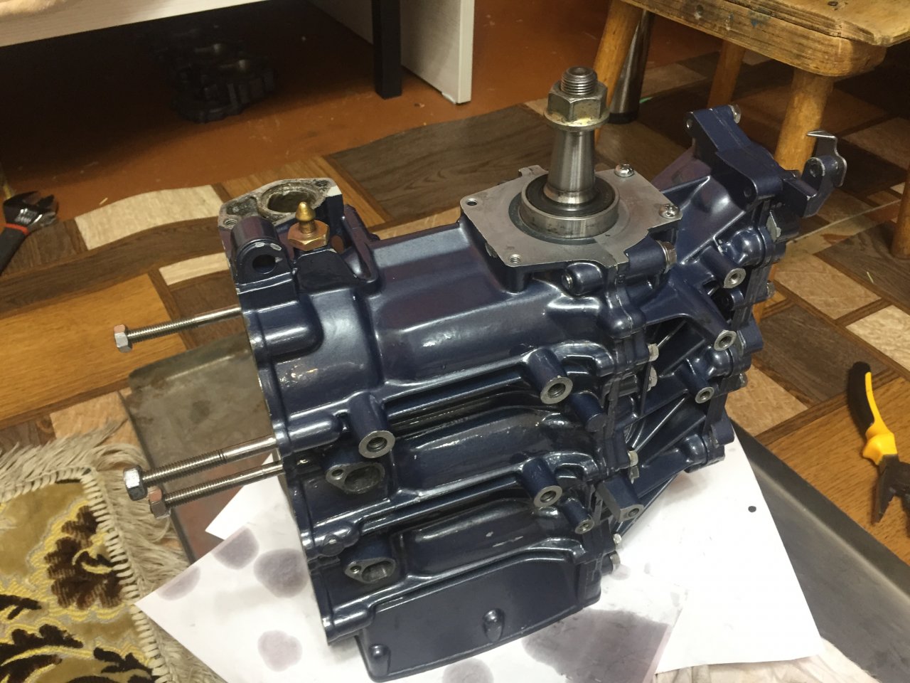

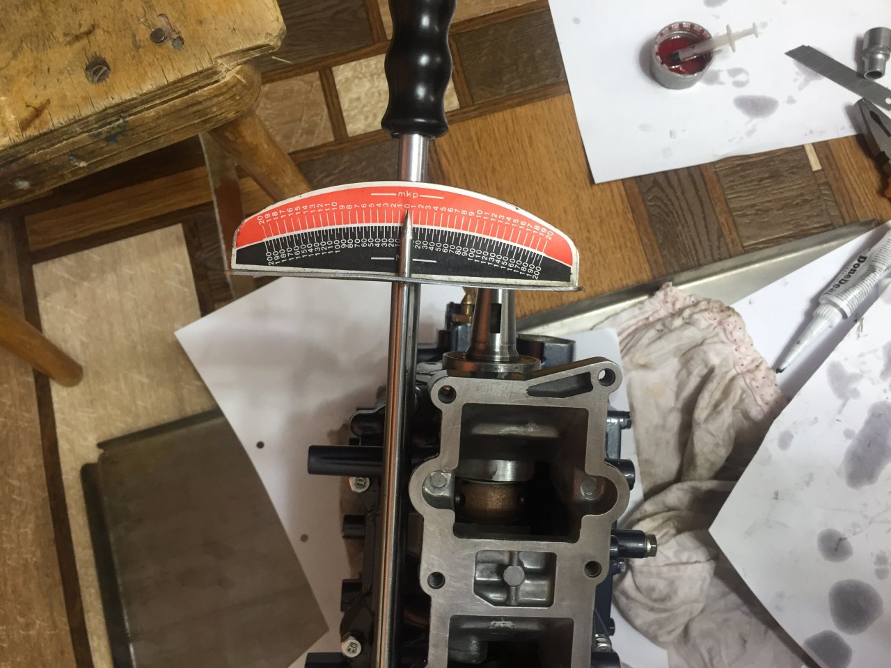

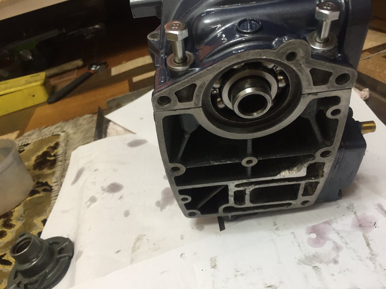

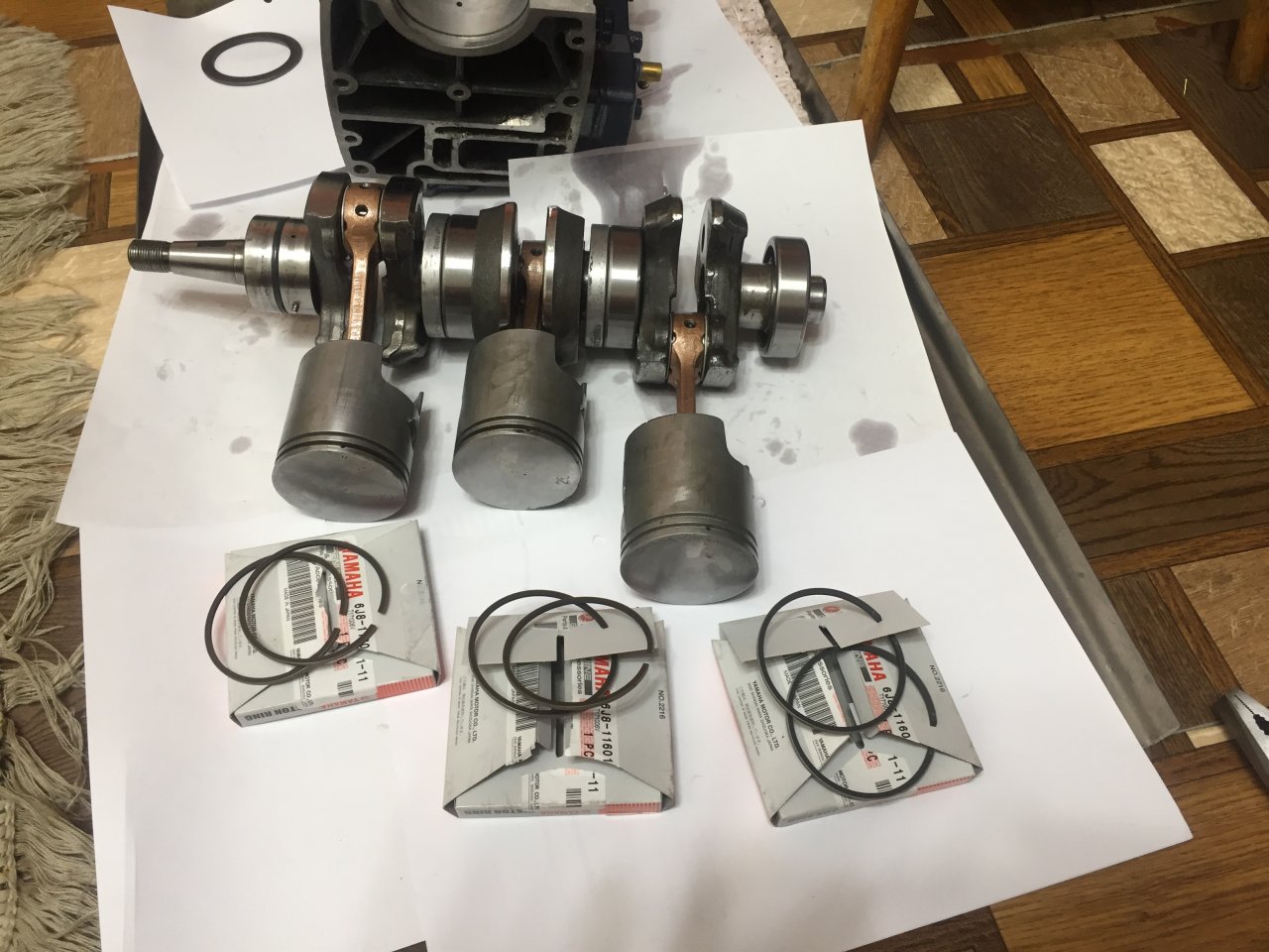

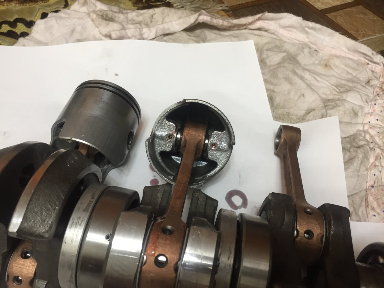

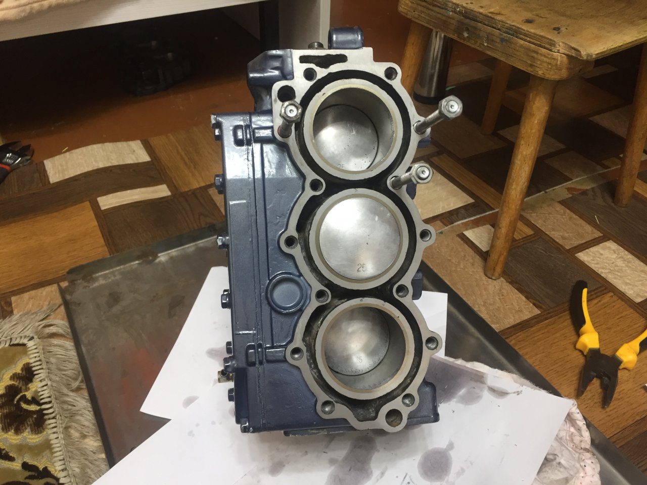

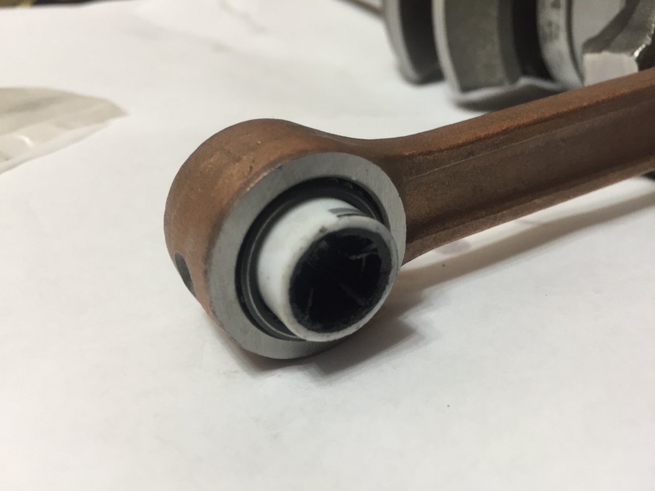

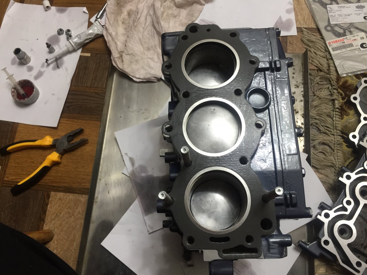

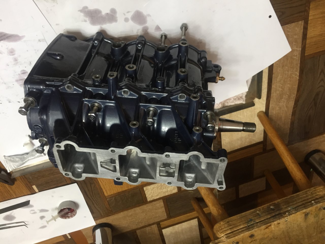

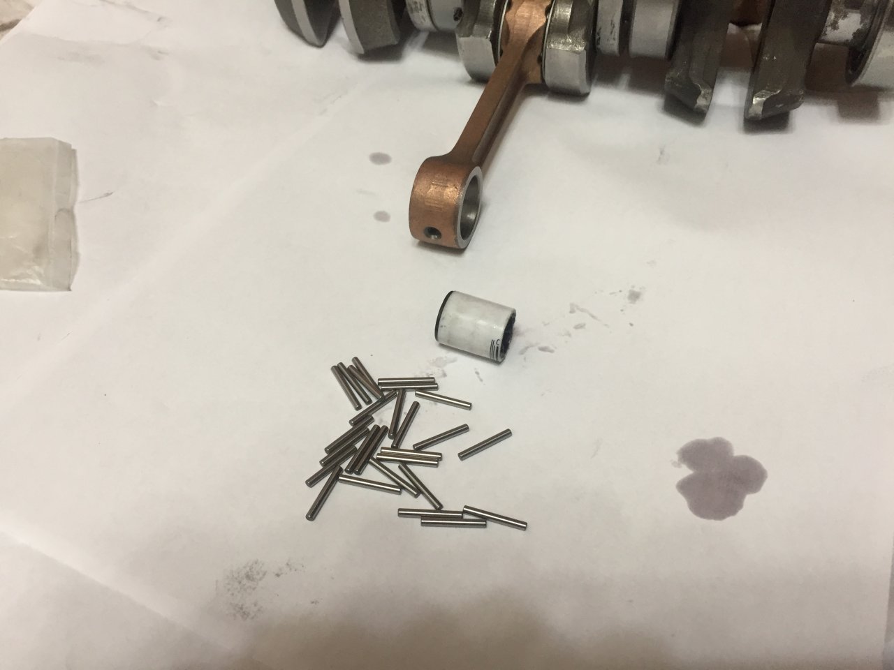

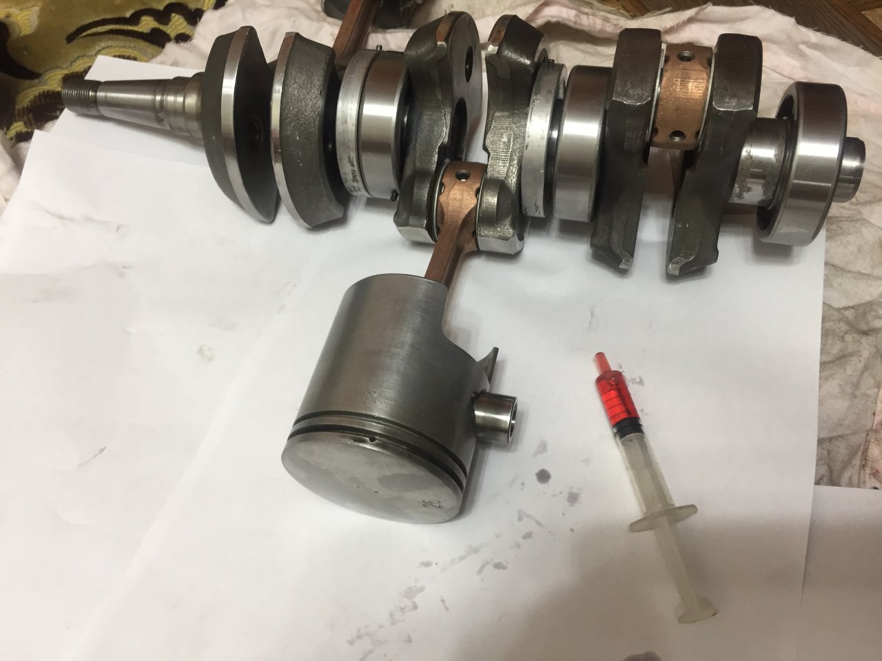

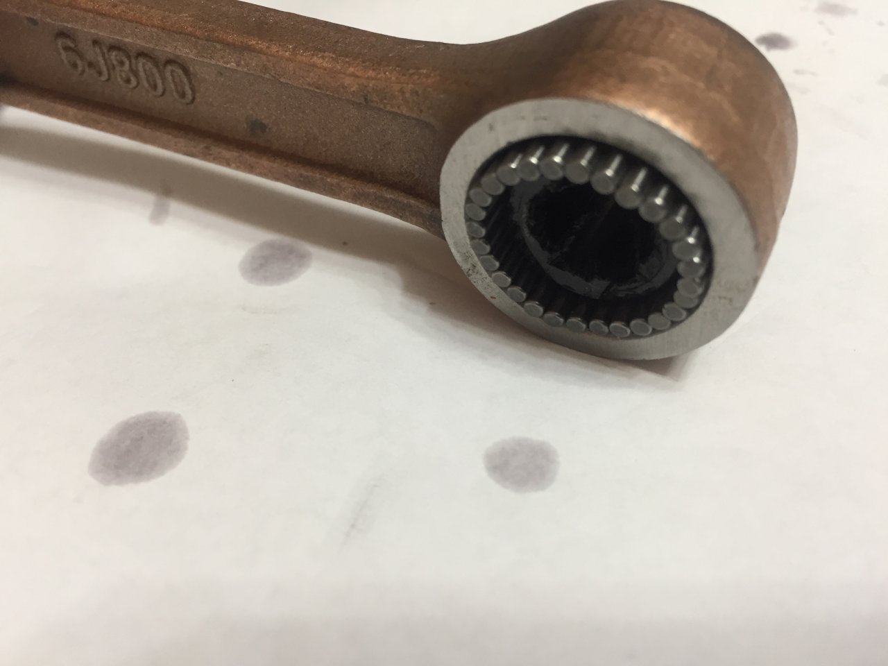

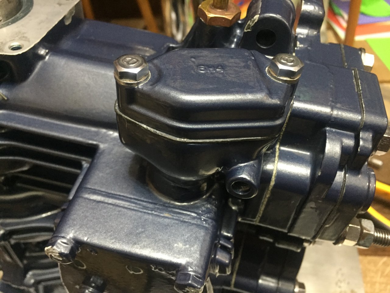

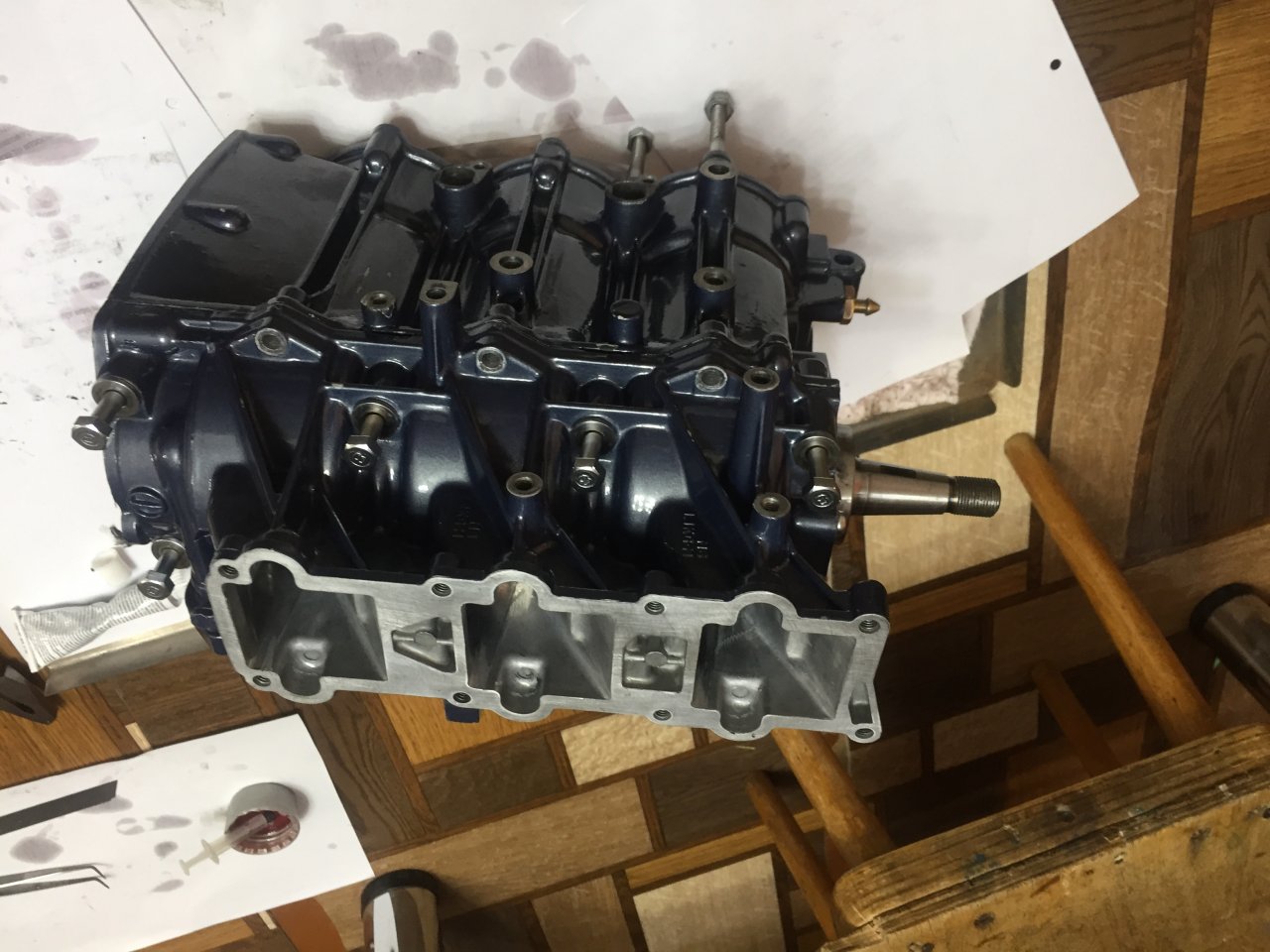

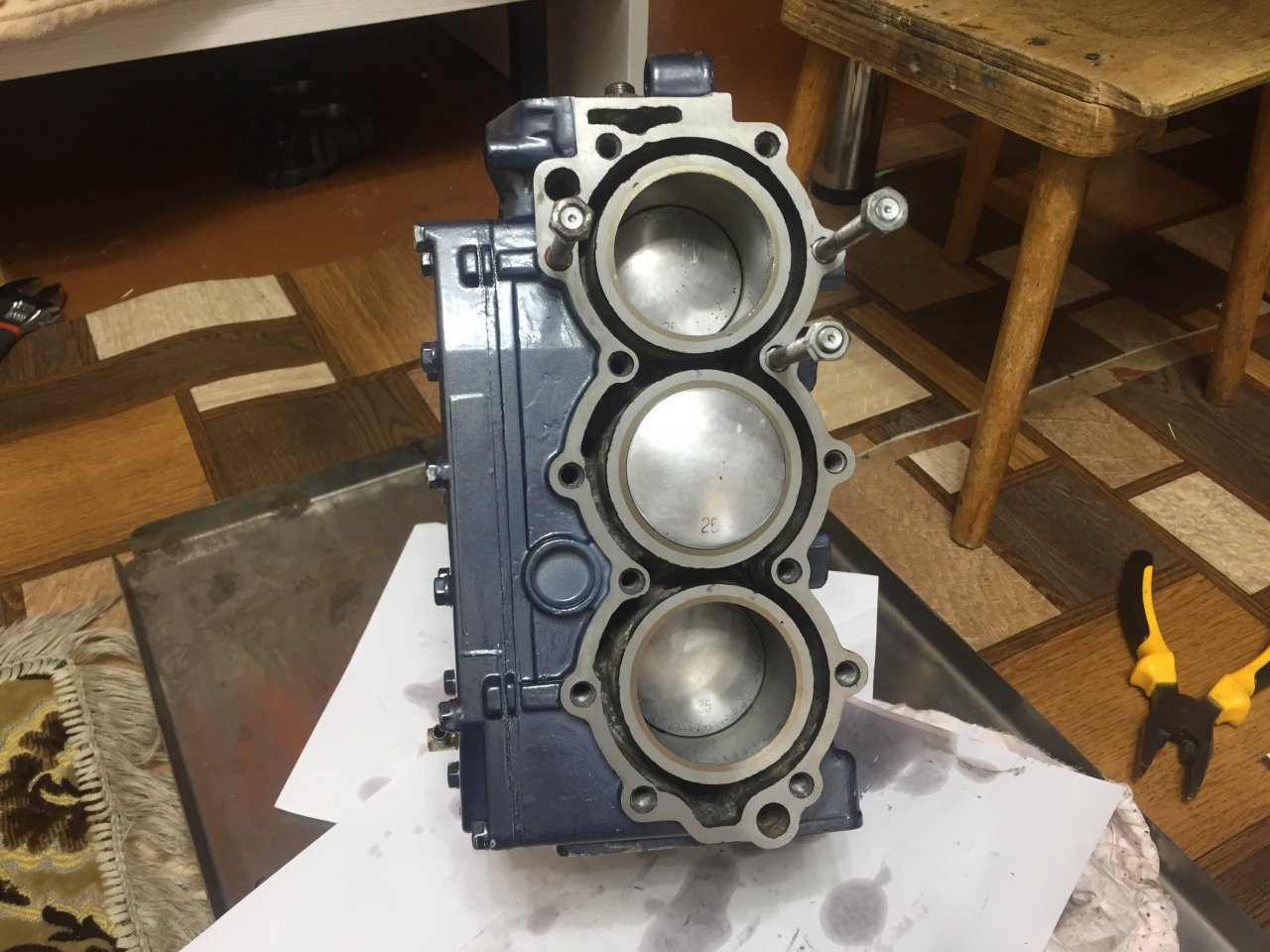

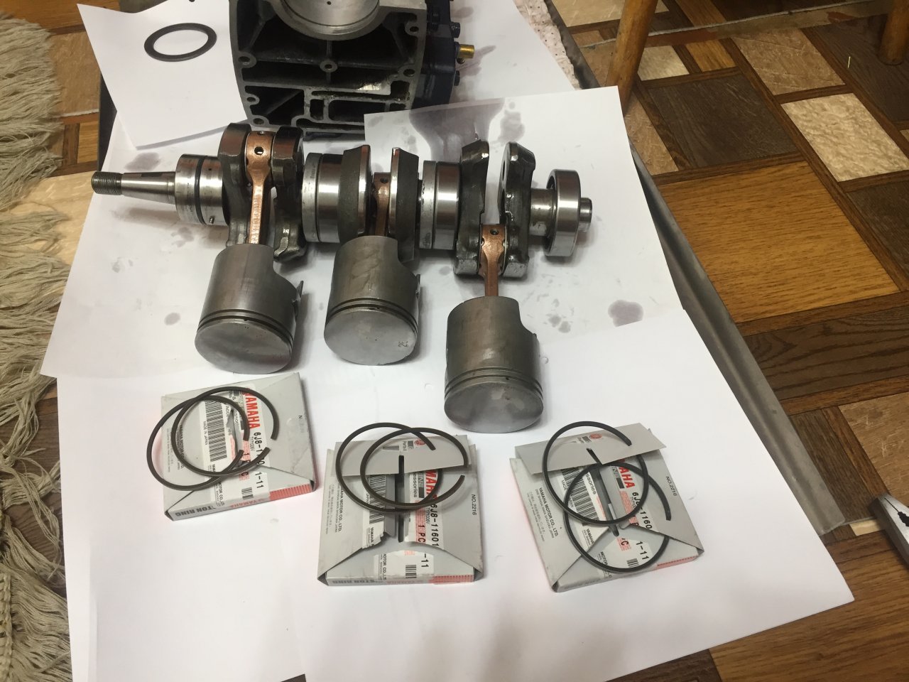

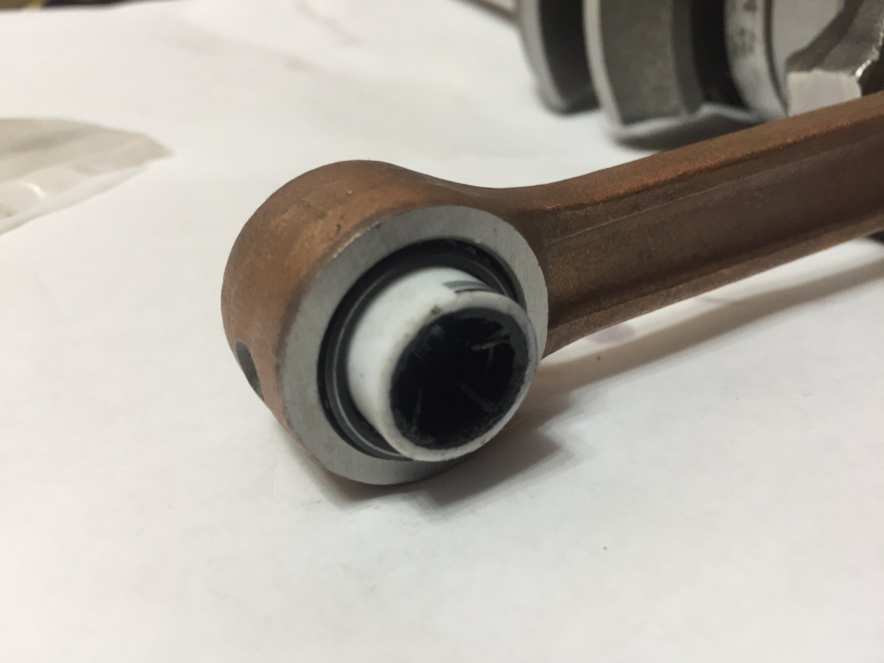

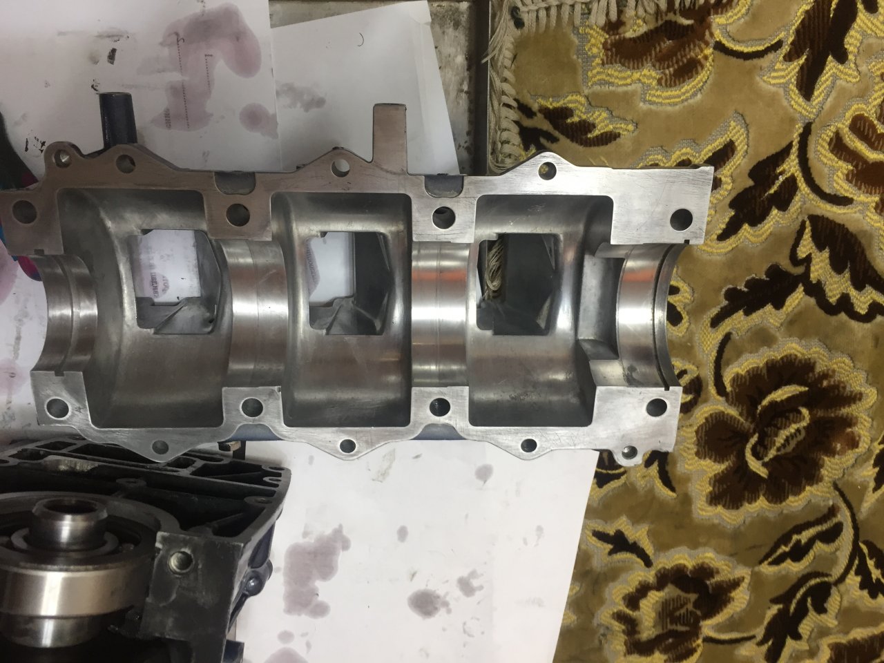

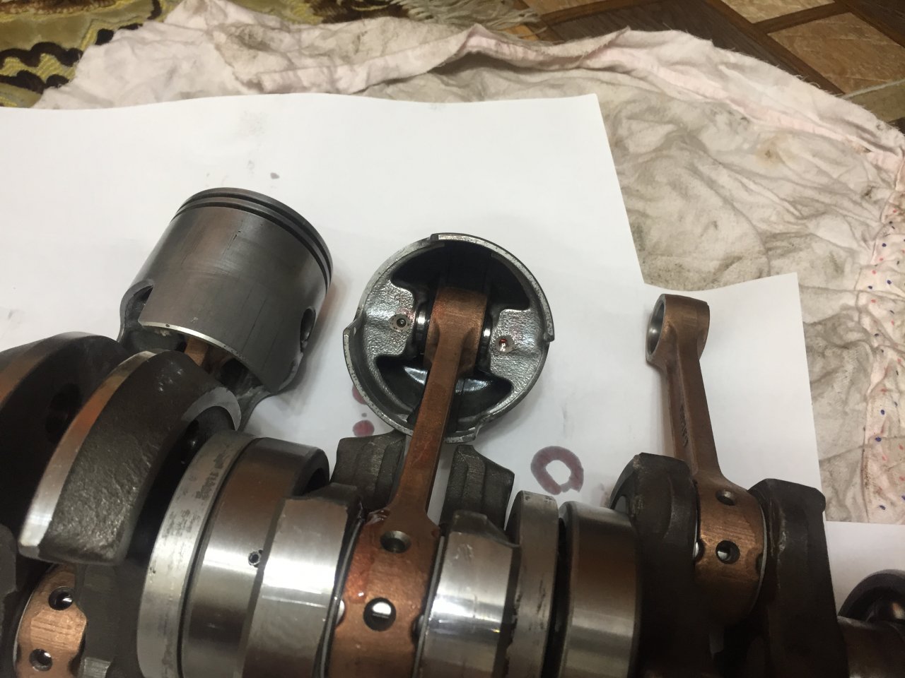

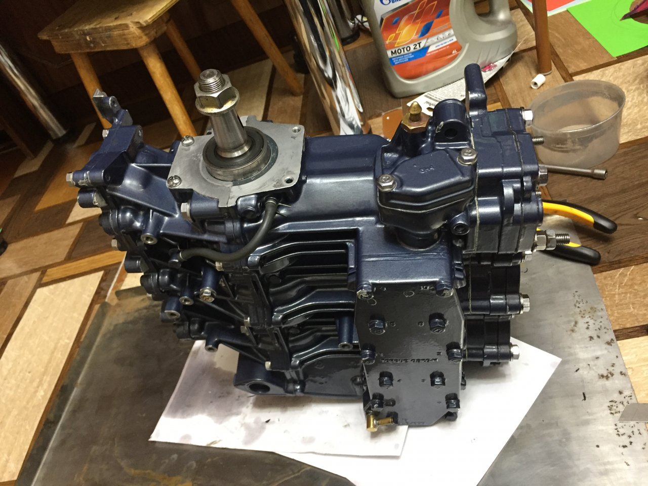

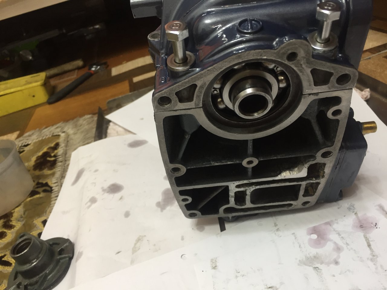

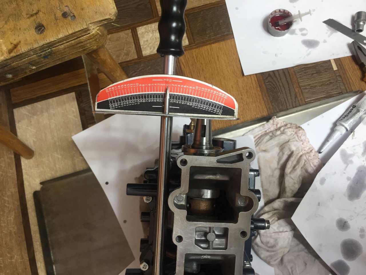

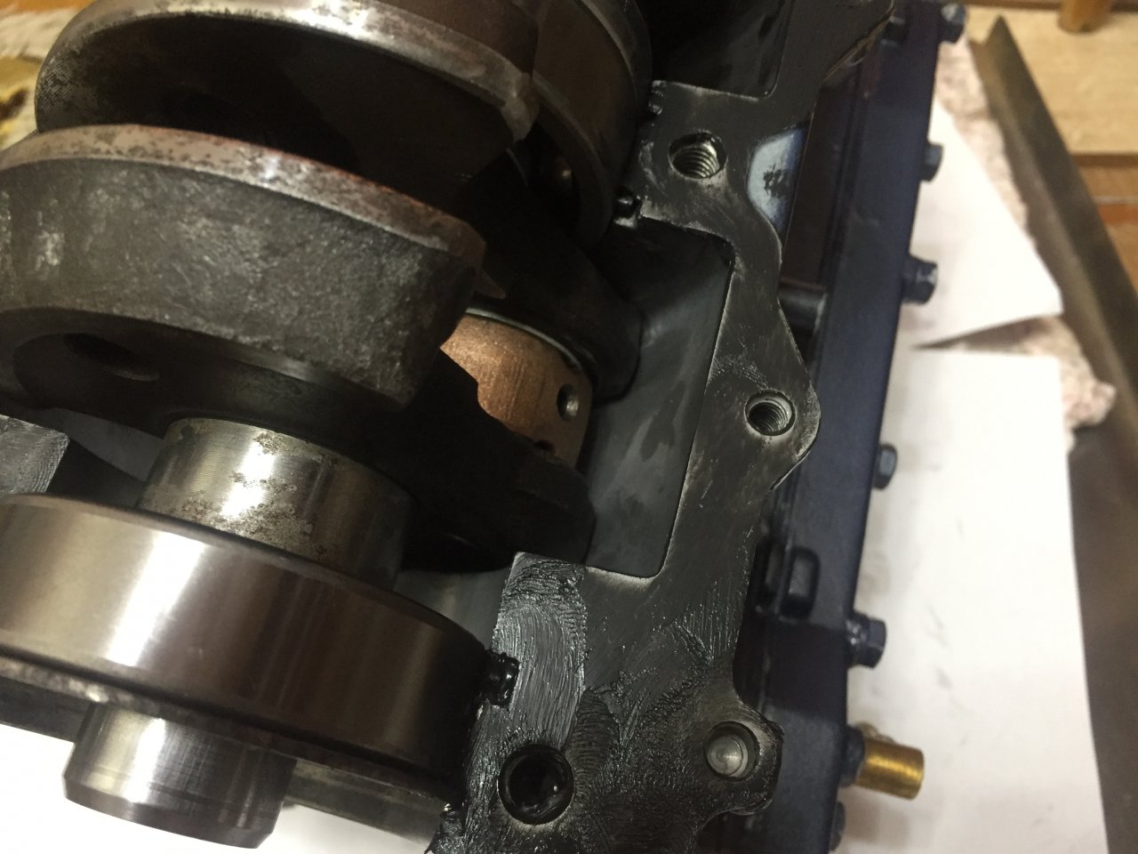

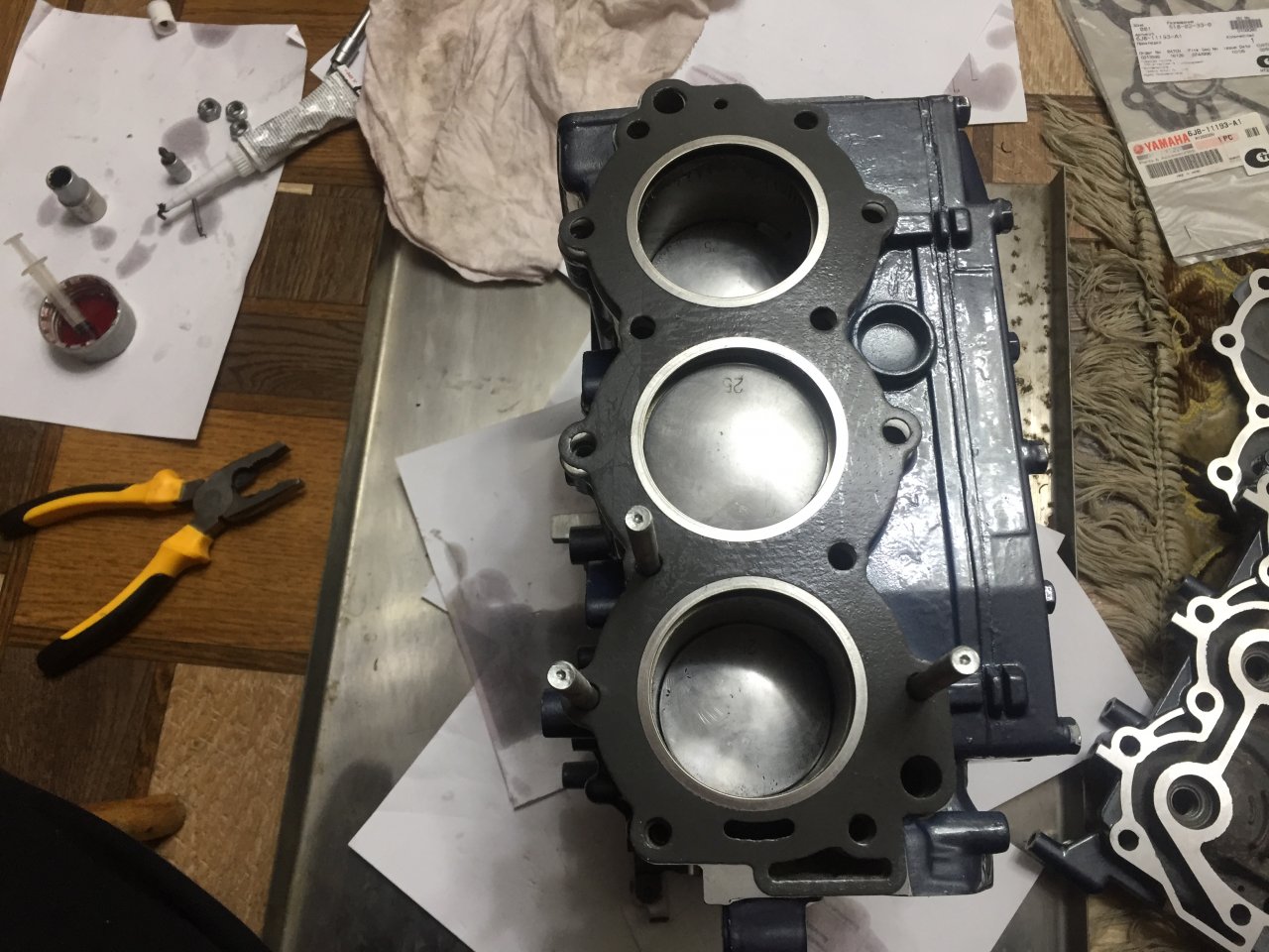

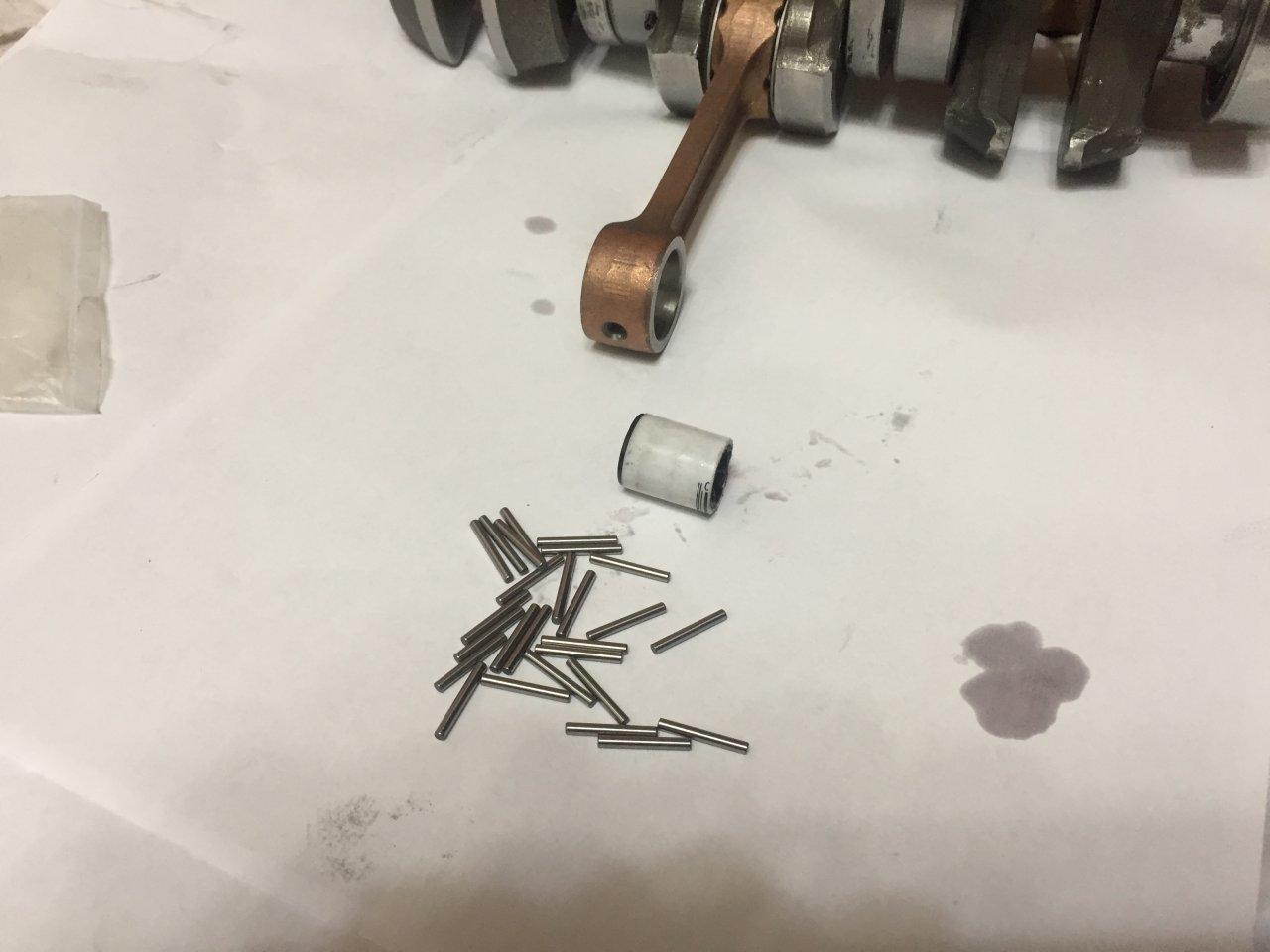

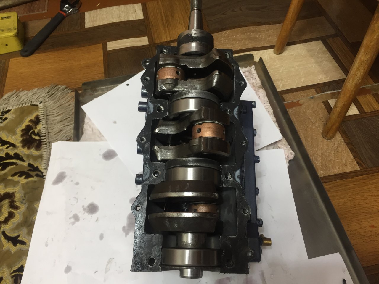

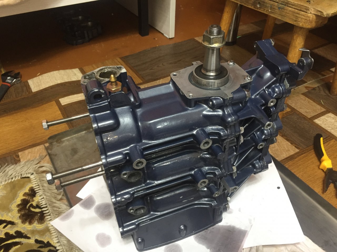

Всем привет!! Собрал блок двигателя. Процесс не сложный. Описывать нет времени. Прокладки, не все оригинал . Герметик высокотемпературный. Масло Т2 лукой. Сальники хорошие оригинал оставил на месте. Прокладка под клапанами фирменная чуть смазал герметиком, где был родной. Клапана, зазор открытия немного увеличил, до 6 мм, как на 40-ке.
Немного Фото:
171302171303171304171305171306171307171308171309171310171311171312171313171314171315171316171317171318
9 666
6 457
Немного Фото:
Посмотреть вложение 171302Посмотреть вложение 171303Посмотреть вложение 171304Посмотреть вложение 171305Посмотреть вложение 171306Посмотреть вложение 171307Посмотреть вложение 171308Посмотреть вложение 171309Посмотреть вложение 171310Посмотреть вложение 171311Посмотреть вложение 171312Посмотреть вложение 171313Посмотреть вложение 171314Посмотреть вложение 171315Посмотреть вложение 171316Посмотреть вложение 171317Посмотреть вложение 171318

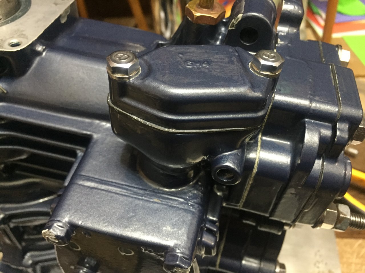

Глаз радует! Вот скажи, чем руководствовался, когда лепестки гнул?

Давно хотел отогнуть ограничители. Ну может лучше будет! Как эксперимент, проверить хочу. На максималке кажись недобирал оборотов. На "Ход" что один, что вдвоём, как ограничитель 5000 об/мин и все ! На 13-ом винте. Думаю хуже не будет!
9 666
6 457
Давно хотел отогнут ограничители. Ну может лучше будет! Как эксперимент, проверить хочу. На максималке кажись недобирал оборотов. На "Ход" что один, что вдвоём, как ограничитель 5000 об/мин и все ! На 13-ом винте. Думаю хуже не будет!
Как обкатаешь, отпишись!

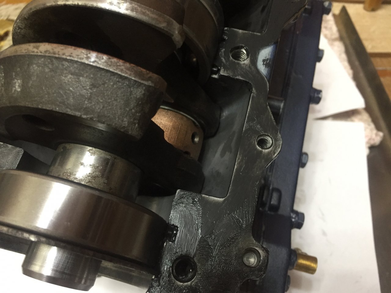

На восьмом фото-шейка к.вала чего-то какая-то подозрительная.Или я не прав?
