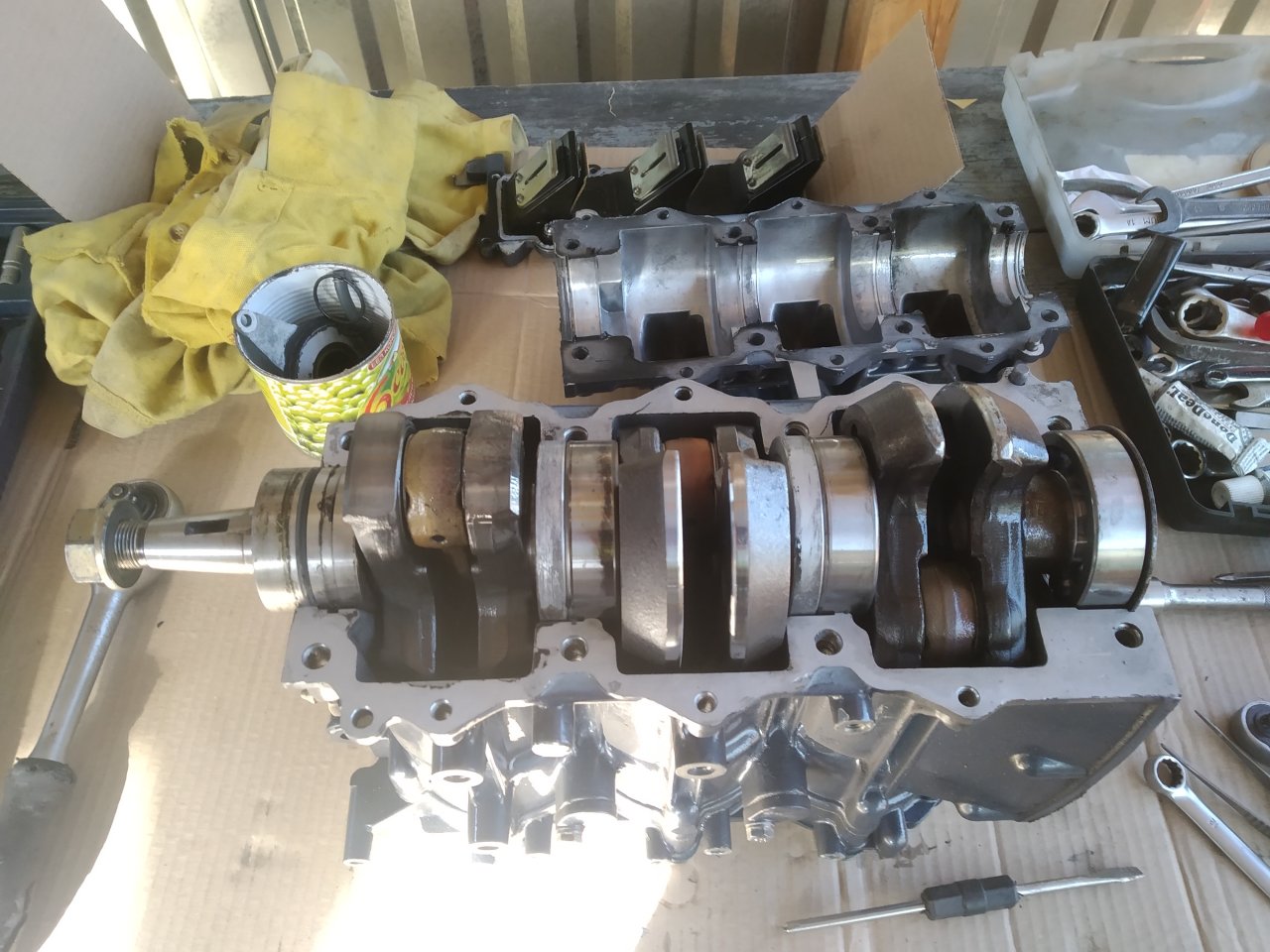

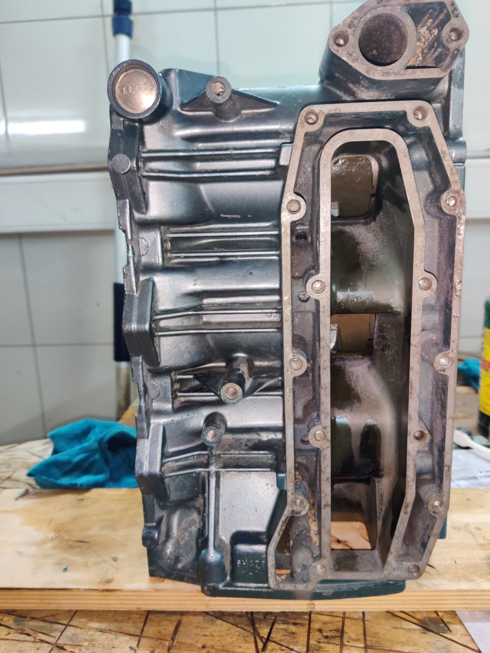

Третья этерация. В этом виде в выхи блок пойдет к мотористу. Далее - по вводным от него

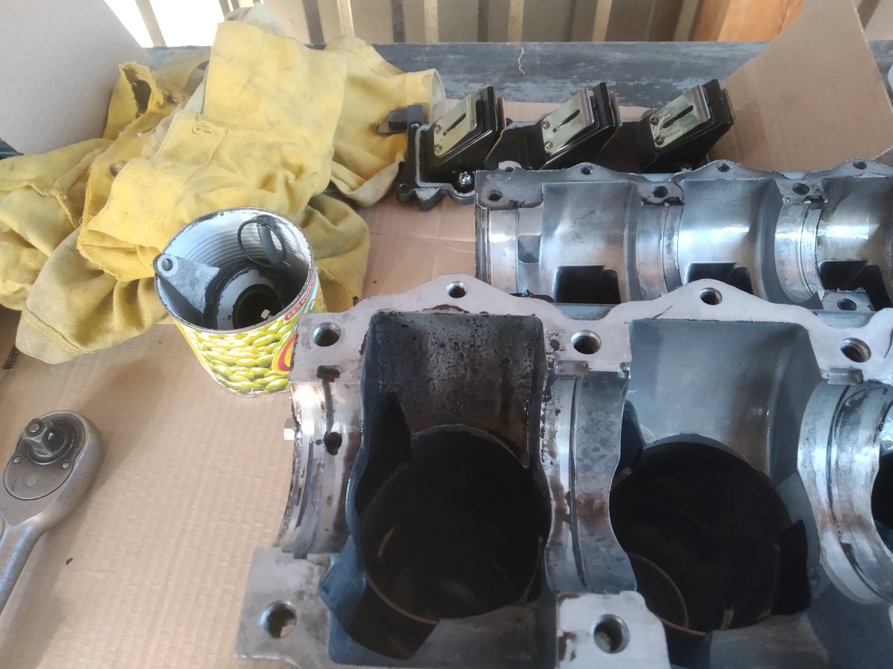

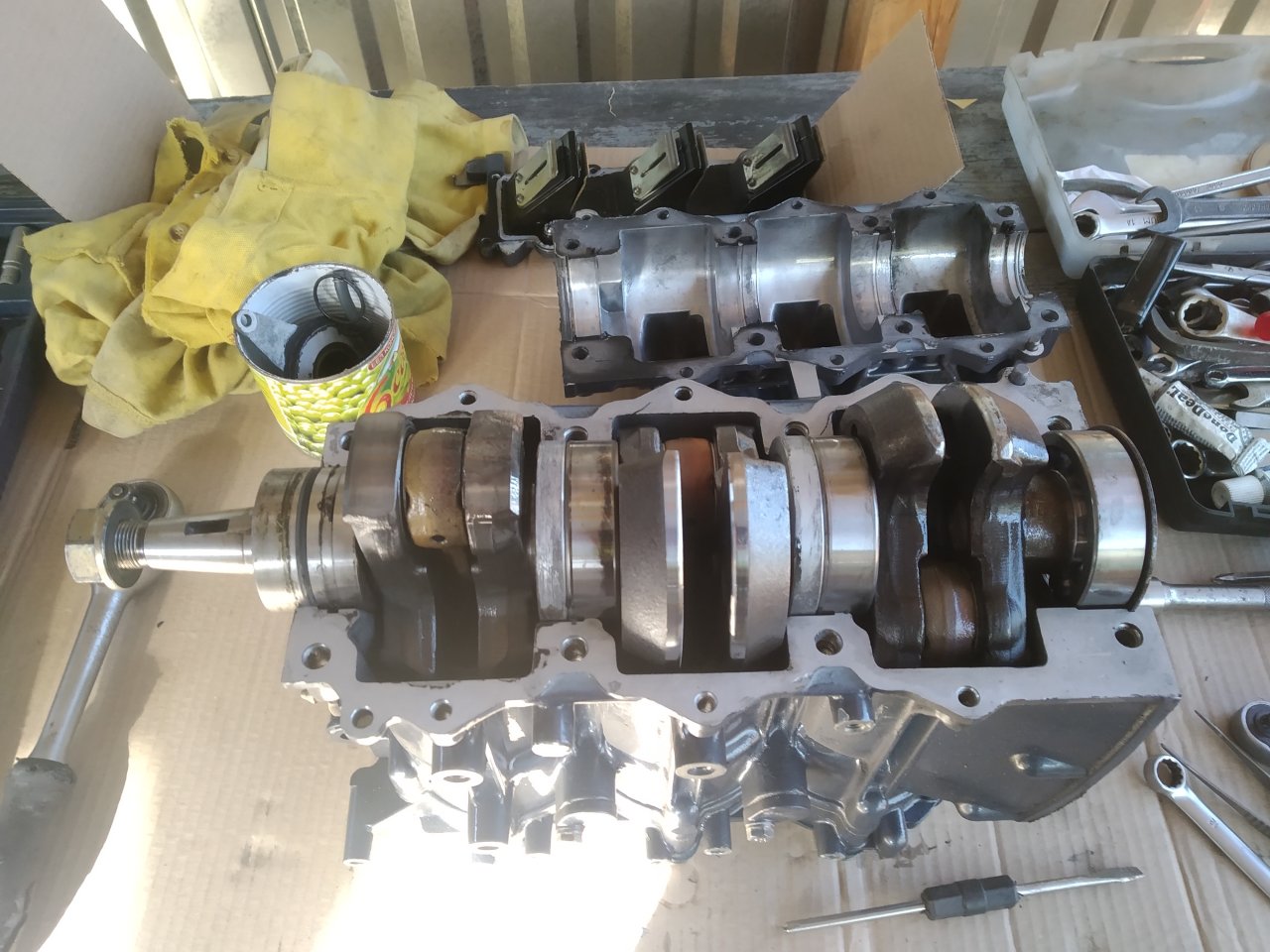

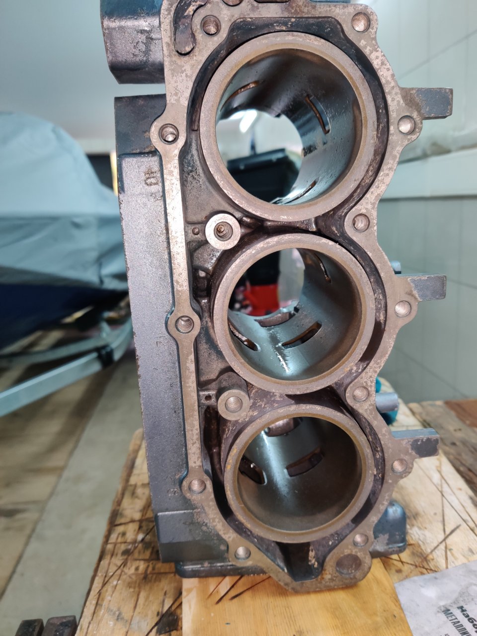

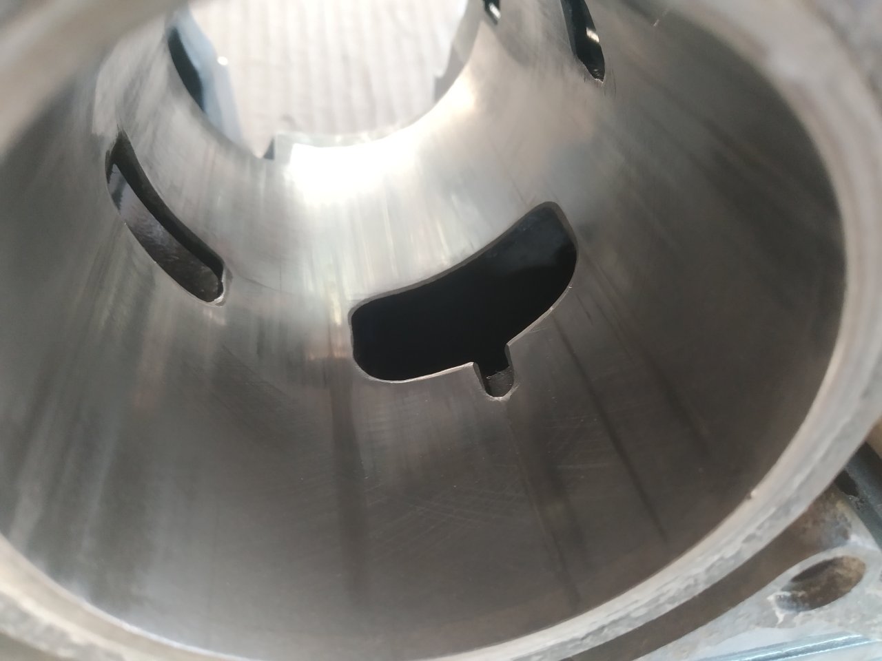

На первом горшке конус. Заказываем поршня и точим в первый размер. Если бы не он, все было в допусках. А счастье было так возможно!
Что ни делается все к лучшему...зато новая поршневая, перебрантый двигатель.... ездить не наездится.

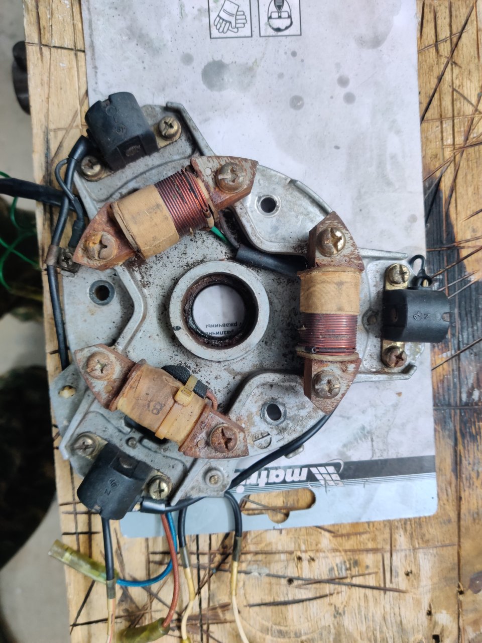

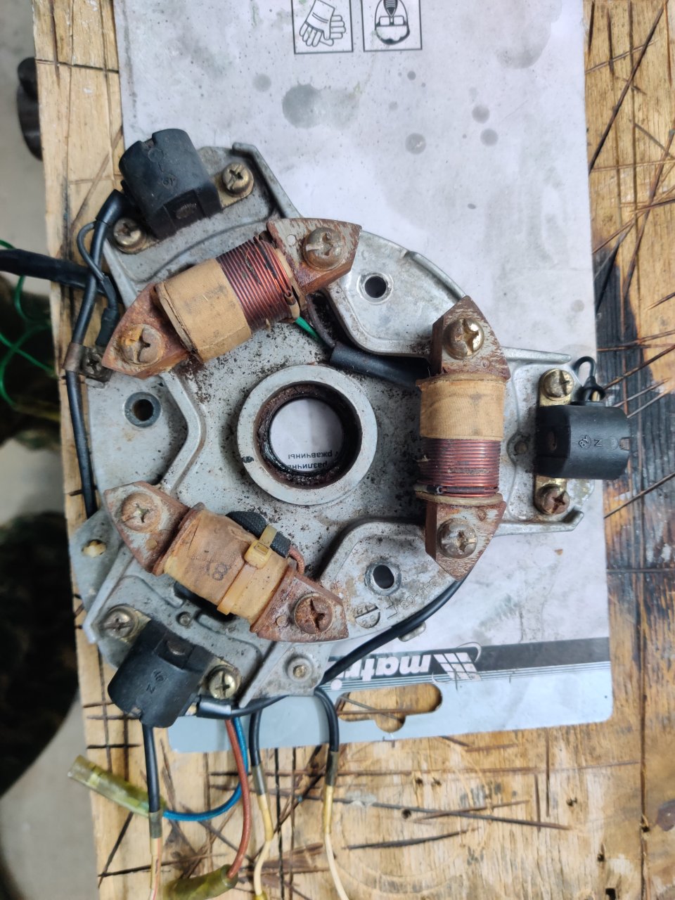

Отпидорасил катушки. Перед сборкой все должно быть чистым.

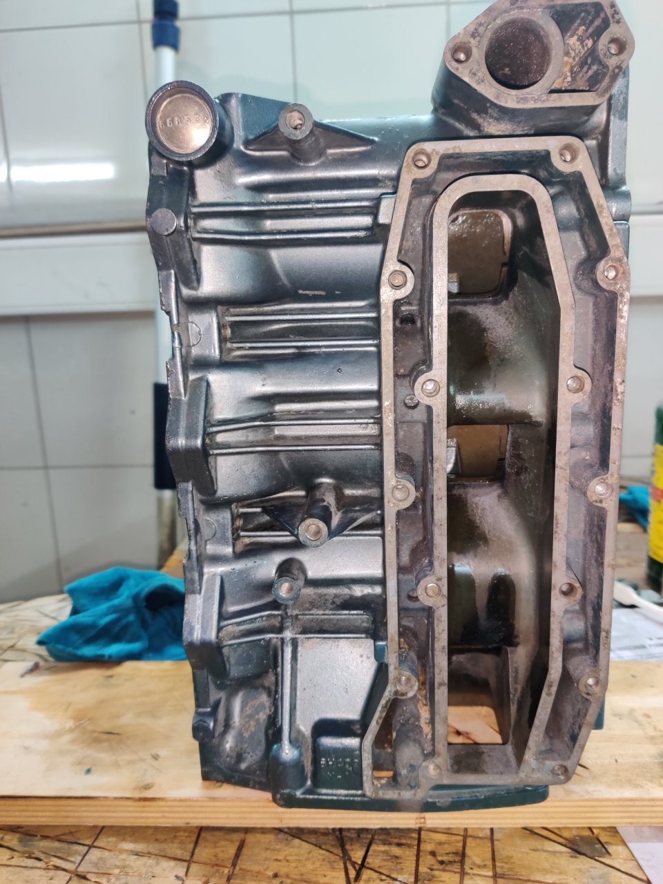

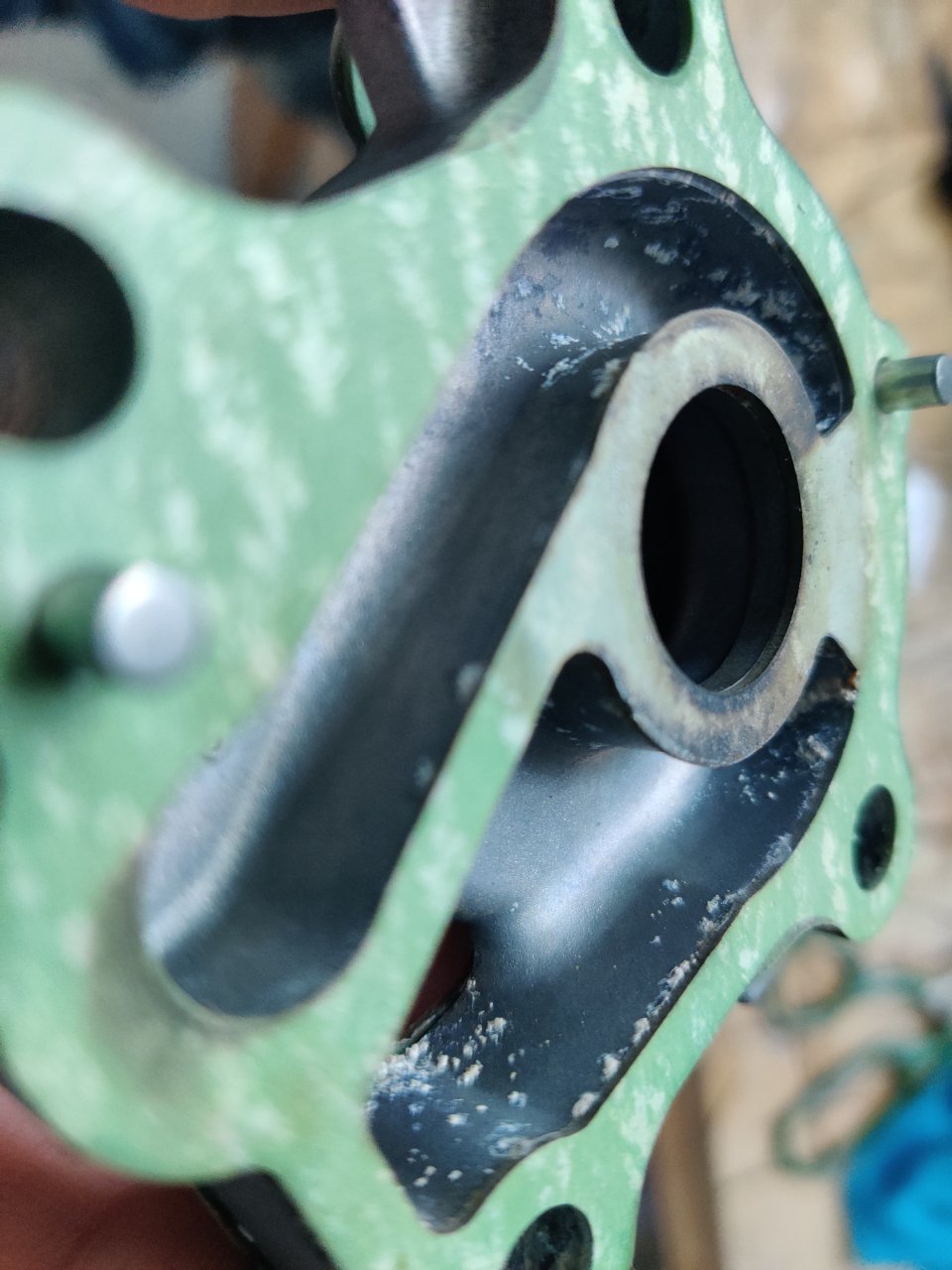

К слову о коррозии люмишки. Вот основание помпы. Ставилась новая оригинальная деталь год назад. Лодка гаражного хранения. Несколько выходов на Оку и 10 дней на воде на Н.Волге. Деталь отработала 30 часов. Часть отложений снял средством от водного камня. Фото после промывки. Аноды стоят.
Забыл добавить, когда рассказывал про блок. Два штатных анода внутри блока полностью разложились. Их осколки отчасти и забили каналы у горшков.

А каналы чем нибуть покрыть неполучится?

Думал об этом. Не получится и смысла особого не имеет, т.к. поверхность не может быть подготовлена
Но веть в нутри мотора каналы покрыты,хотя через корпус помпы слишком много воды проходит, да если есчё с мутью то вобще проблема,

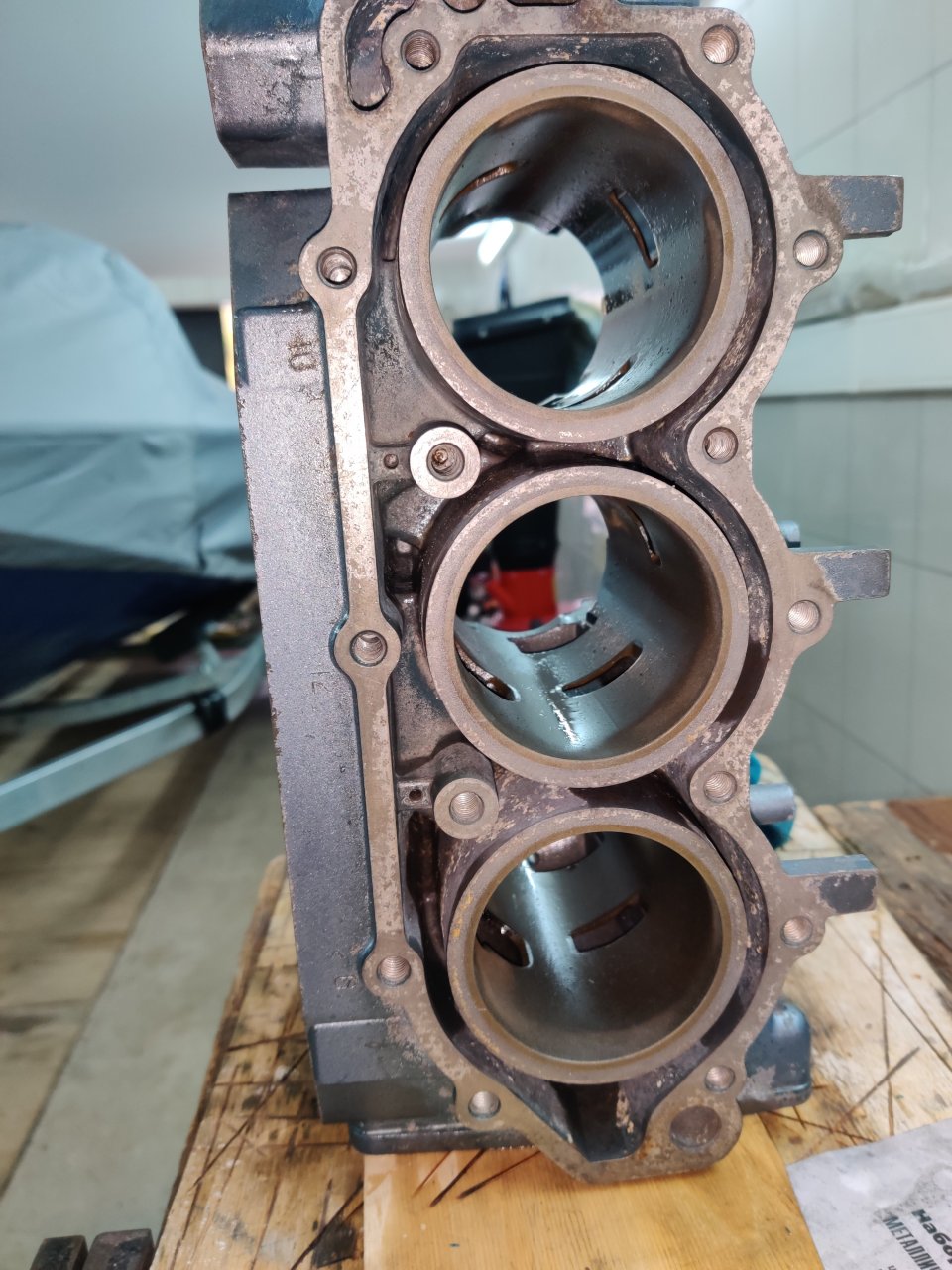

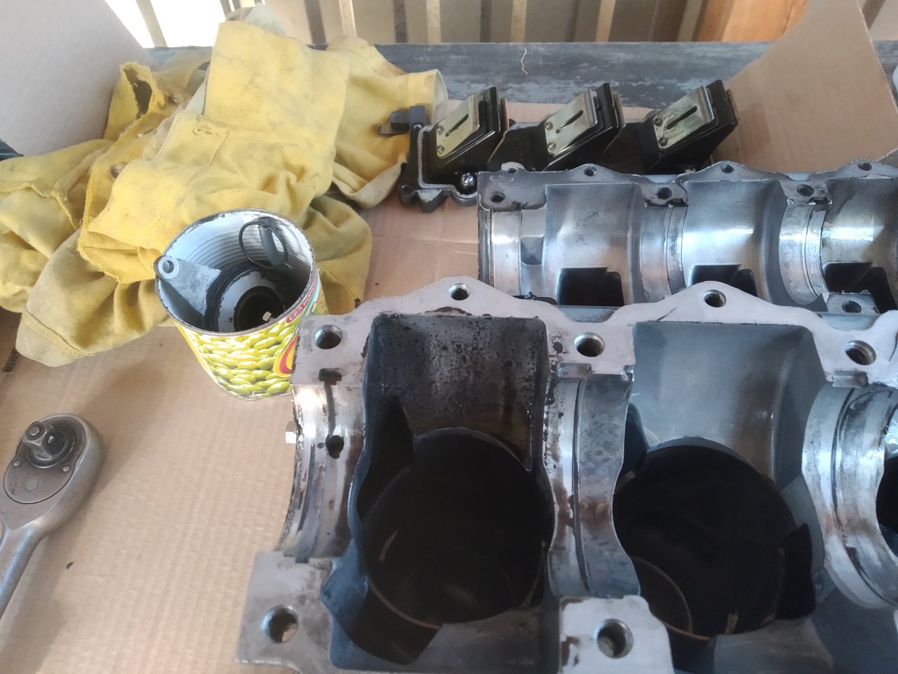

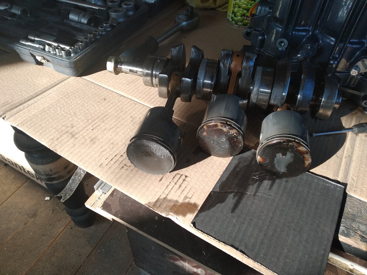

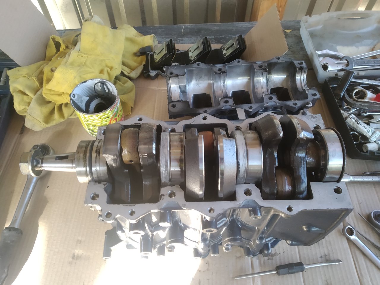

Вот и Я попал на ремонт,

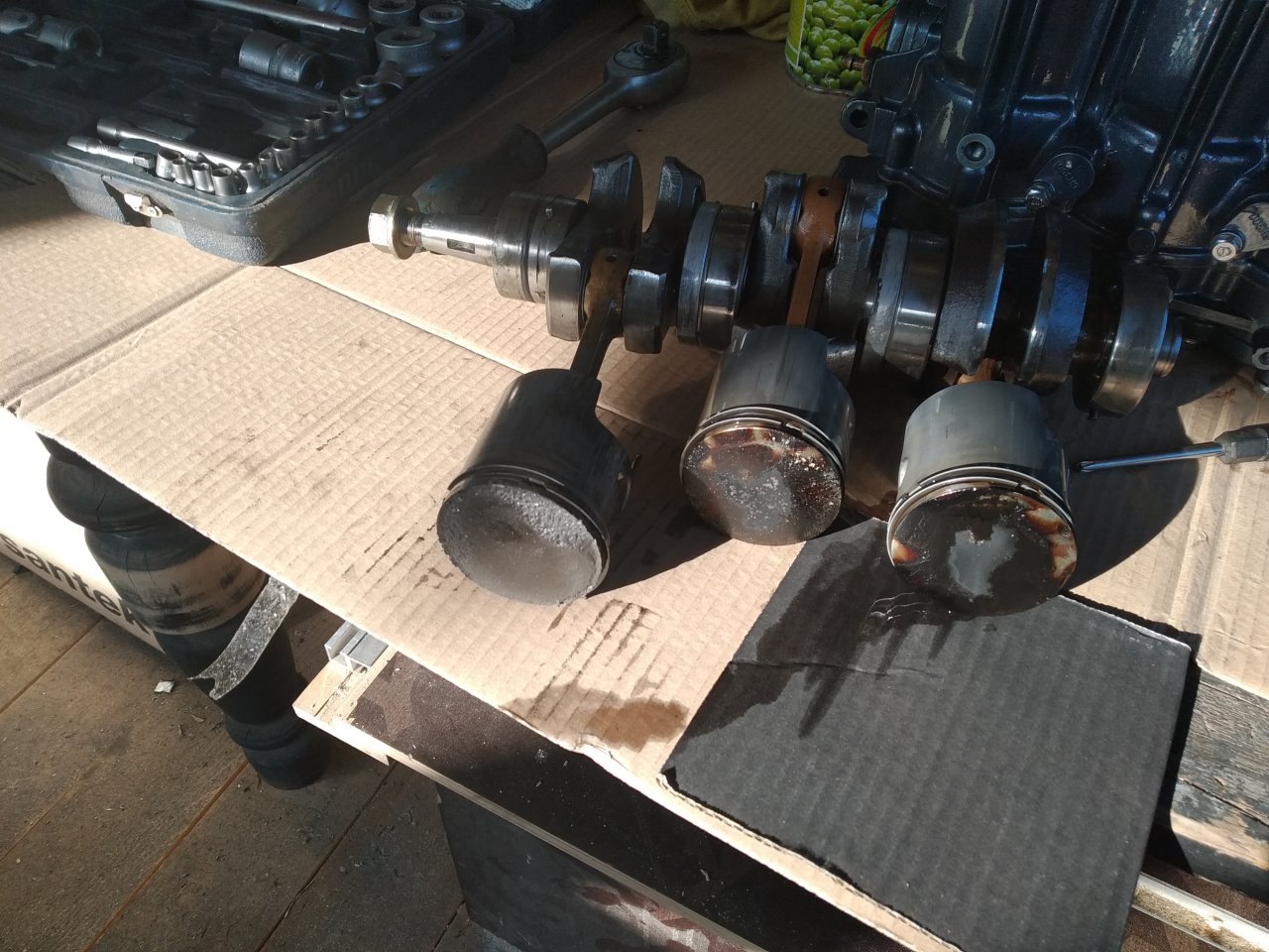

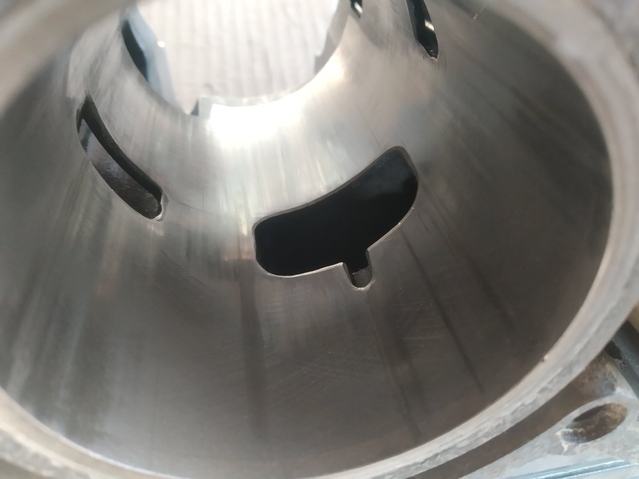

Ямаха 30D.
Появился звон металический , решили рыбалку закончить.
Вскрытие показало , разбит коренной подшипник шатуна верхнего цилиндра.
Цилиндр - глубокие царапины , поршень побит. Кольца зажаты. В 2013 году делал ремонт: менял все подшипники коленвала ,один шатун , перепрессовка одной гильзы цилиндра и ремонтные поршня и кольцами +0,25 мм.
Жалею что не поменял все шатуны с подшипниками сразу. Старый подшипник шатуна подвёл меня. Фото:165222165229165228165230165231
9 764
6 573
Извините что залез без проса!!! :lodka_2::grabli
Ямаха 30D.
Жалею что не поменял все шатуны с подшипниками сразу. Старый подшипник шатуна подвёл меня. Фото:Посмотреть вложение 165222Посмотреть вложение 165229Посмотреть вложение 165228Посмотреть вложение 165230Посмотреть вложение 165231
Добро пожаловать в наш клуб! Как я тебя понимаю и сочувствую.
А запчасти были оригинальные или no name?
Визуально на 3 и последнем фото второй шатун сухой. Это обман зрения?

Средний шатун стоит новый ,он отличается по цвету , не оригинал. А остальные два старые оригинальные. Верхний шатун, развалился подшипник на валу.Только что озвучили мне сумму запчастей на ремонт , 30 кило и ещё за работу 10 кило.

Скорее всего ДА, на предыдущих выходах появился какой-то небольшой звон, лязг, на холостых, но при нагрузке было всё отлично. Я не придал этому значение.
В этот раз уехали за 300 км. Спустили лодку , с утра на холодную закидало верхнюю свечу. Я поставил новую. После обеда звук двигателя начал изменятся.
Я выкрутил верхнюю свечу, она была черной, отверткой упер в поршень. Вращая маховик почувствовал люфт. Больше я двигатель не заводил.

Боря, не думал повесить на мотор анод с большим содержанием магния? Например от электрокотлов. Цинковые в пресной воде бесполезны.

Честно говоря не думал. Пожалуй, это лишнее. Живут же без них моторы. На всегда не защититься.
