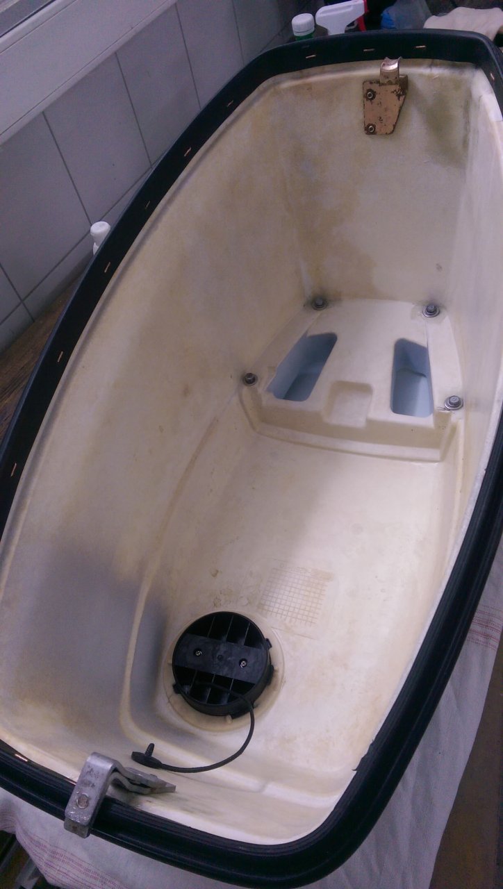

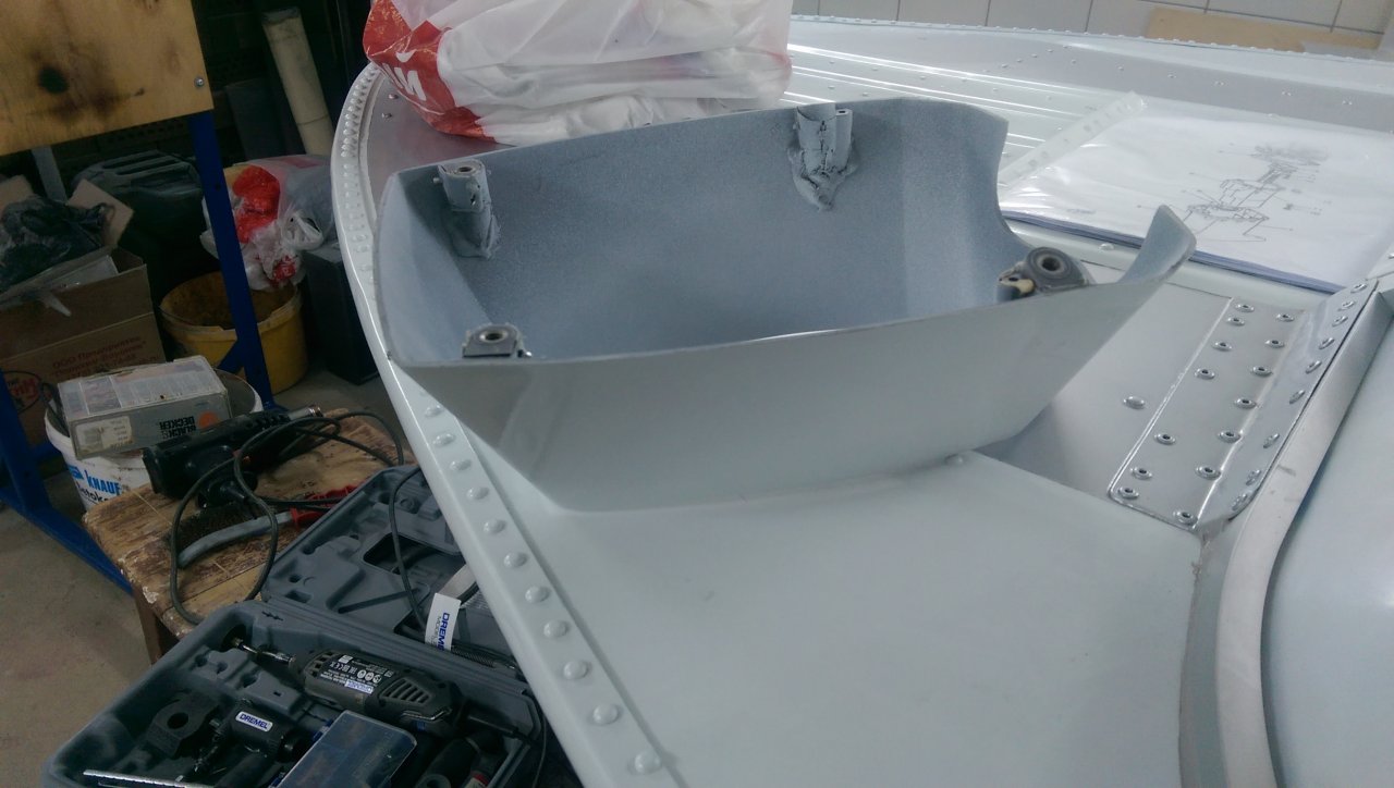

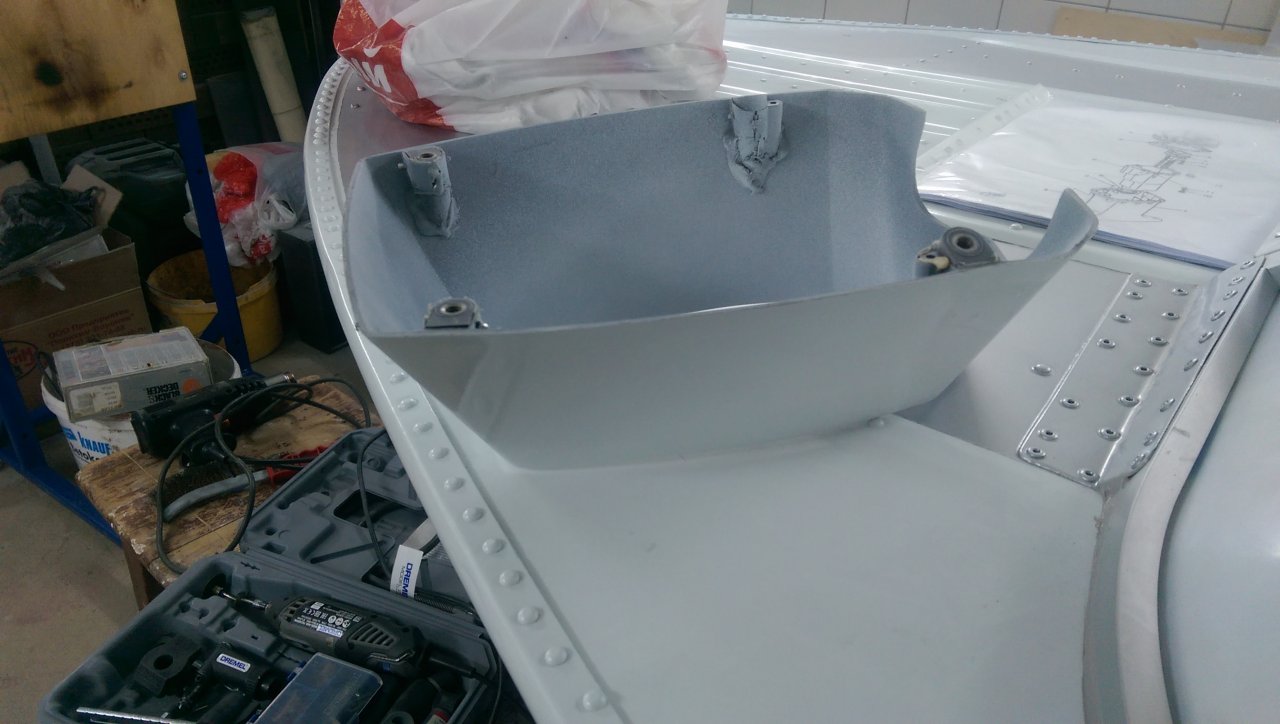

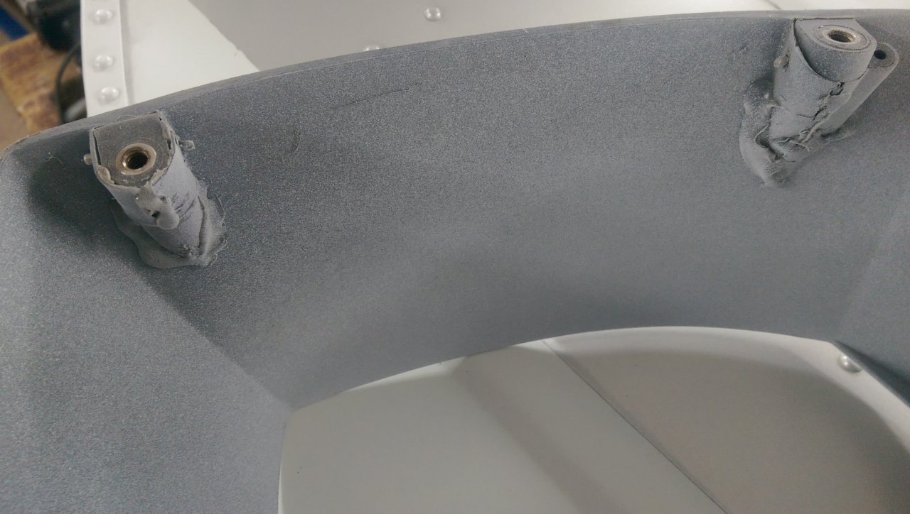

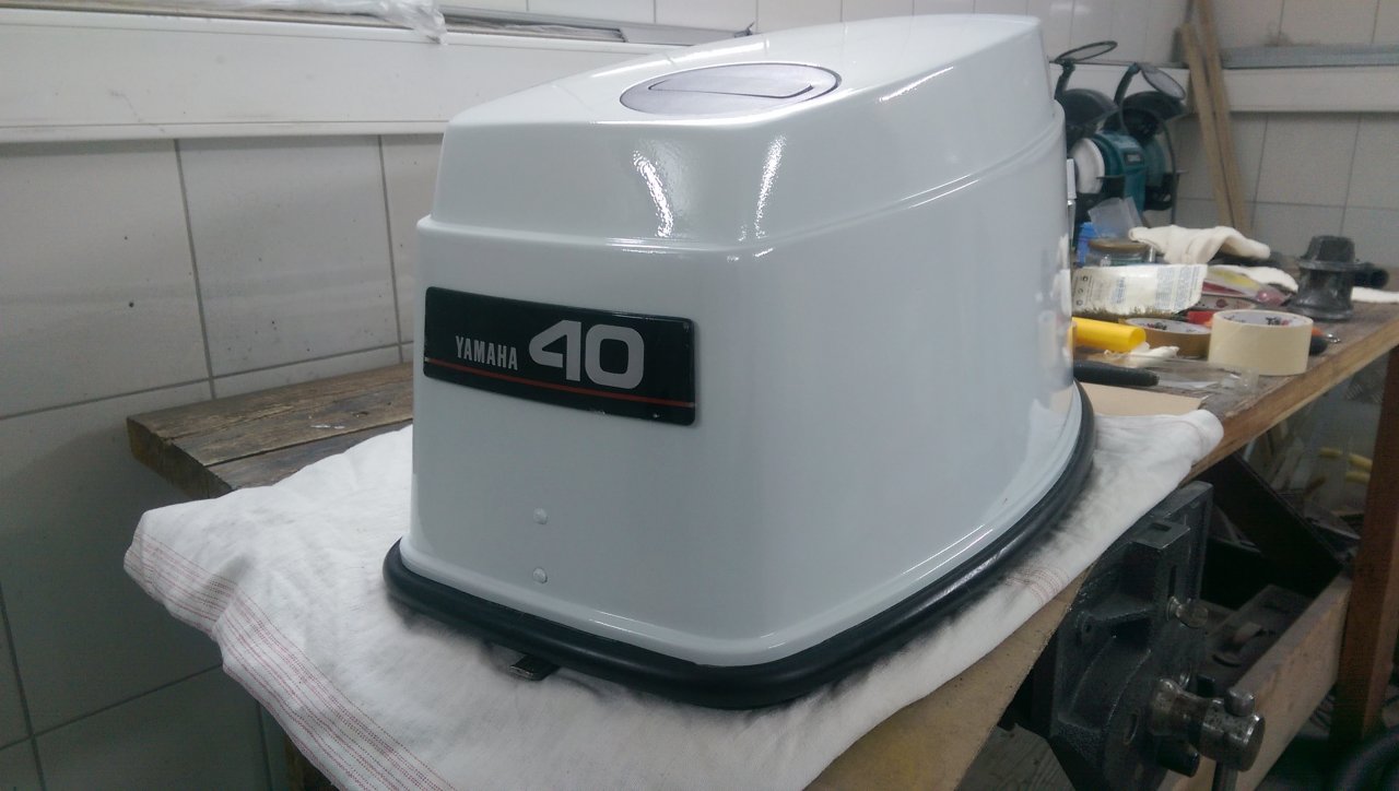

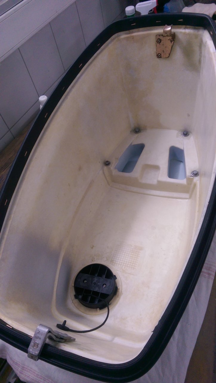

Сборка колпака. Трещины заделаны ранее стекломатом и полиэфиркой. Их было не много. Пришлось восстанавливать посадочное место под ручку подъема на колпаке.

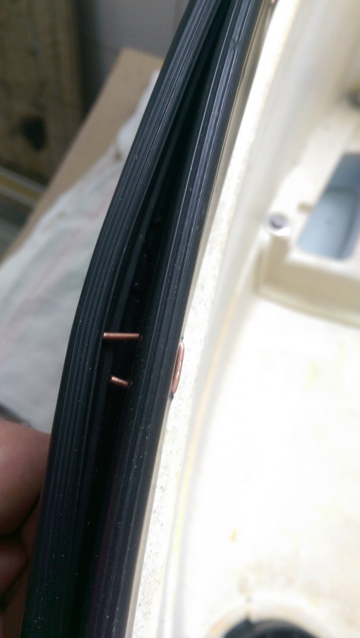

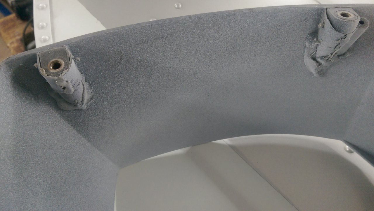

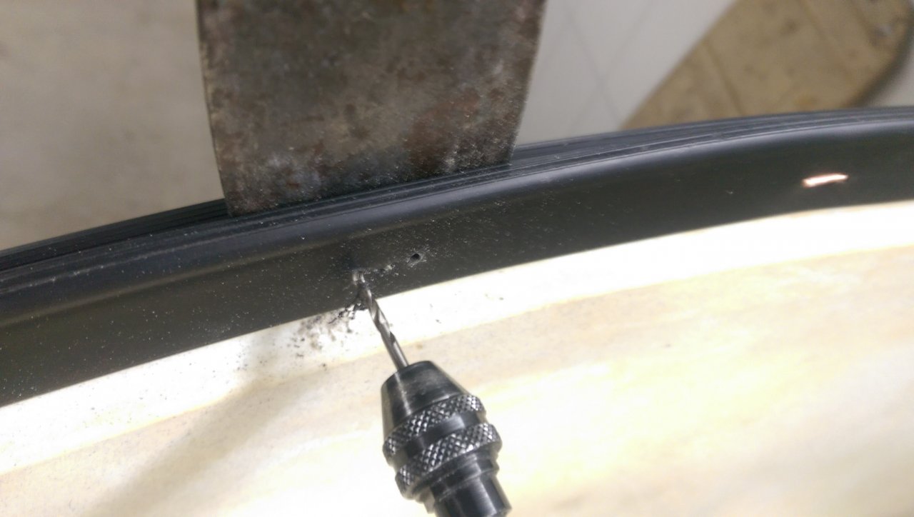

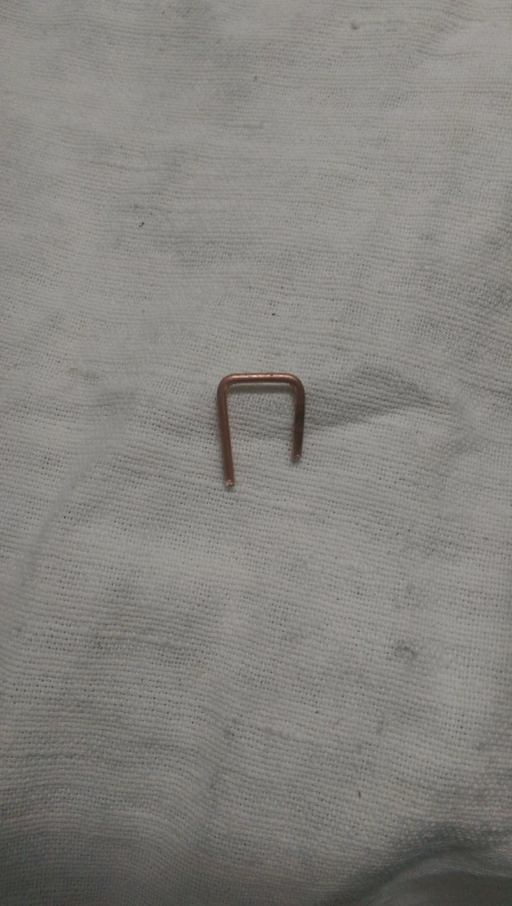

Восствновленное крепление юбки с ноги. Термоклей и стержни от вытяжных заклепок из нержи.

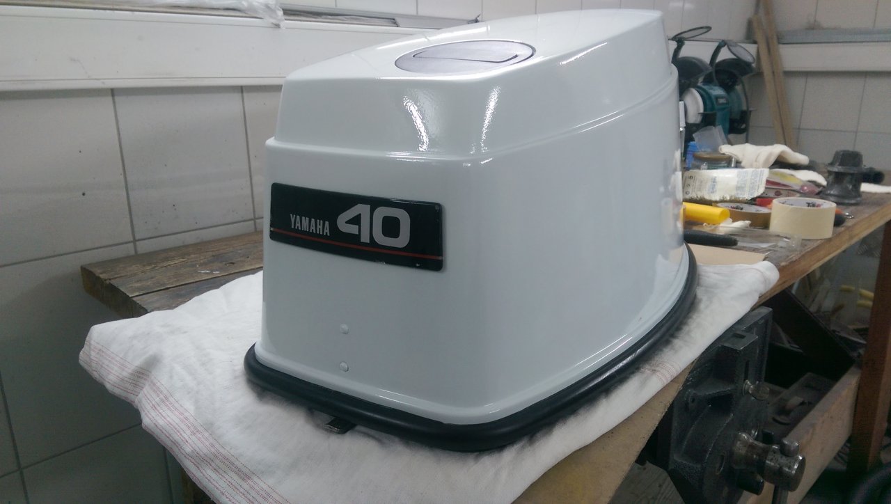

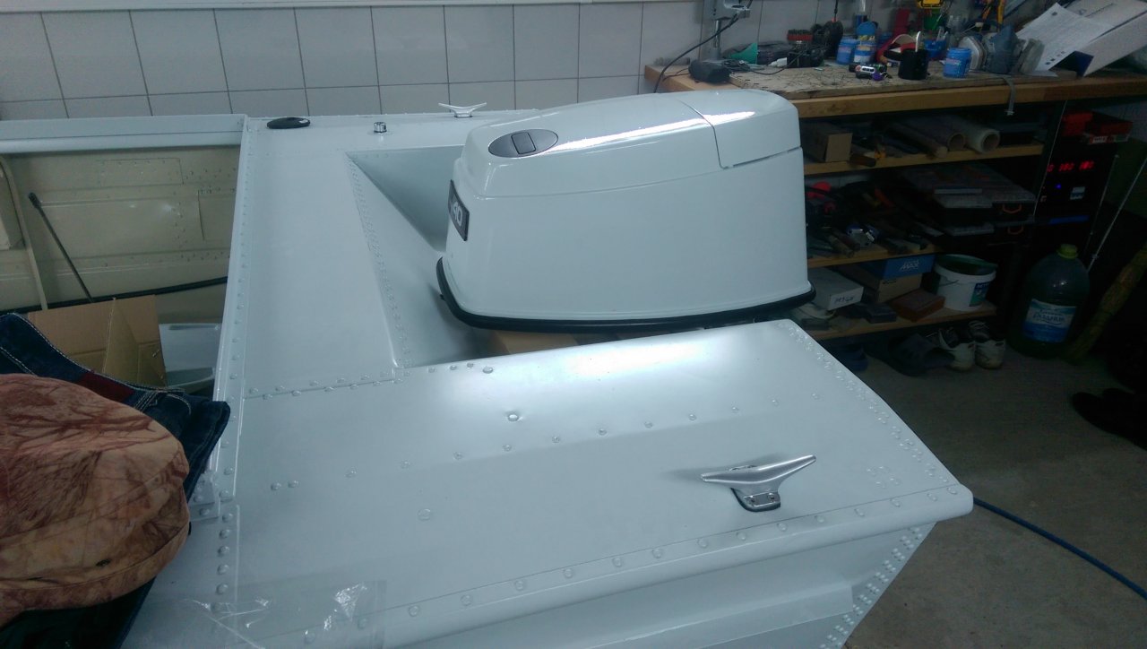

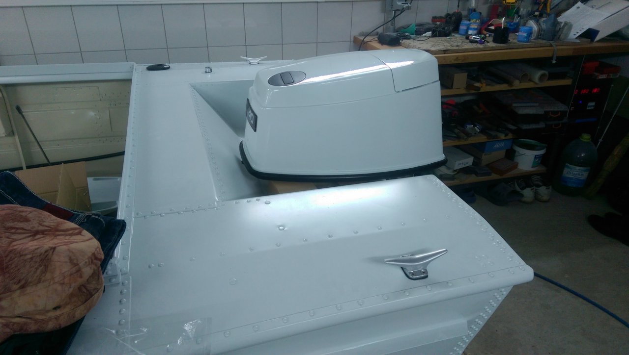

Колпак на лодке. Живьем все намного лучше. Лодка матовая, мотор в глянец.

:)Сделай надпись "BorisMan" и всё!Ещё на борту лодки такую же и будет классно!:good:
Такого мотора вообще никогда и ни у кого не было и не будет. :good:

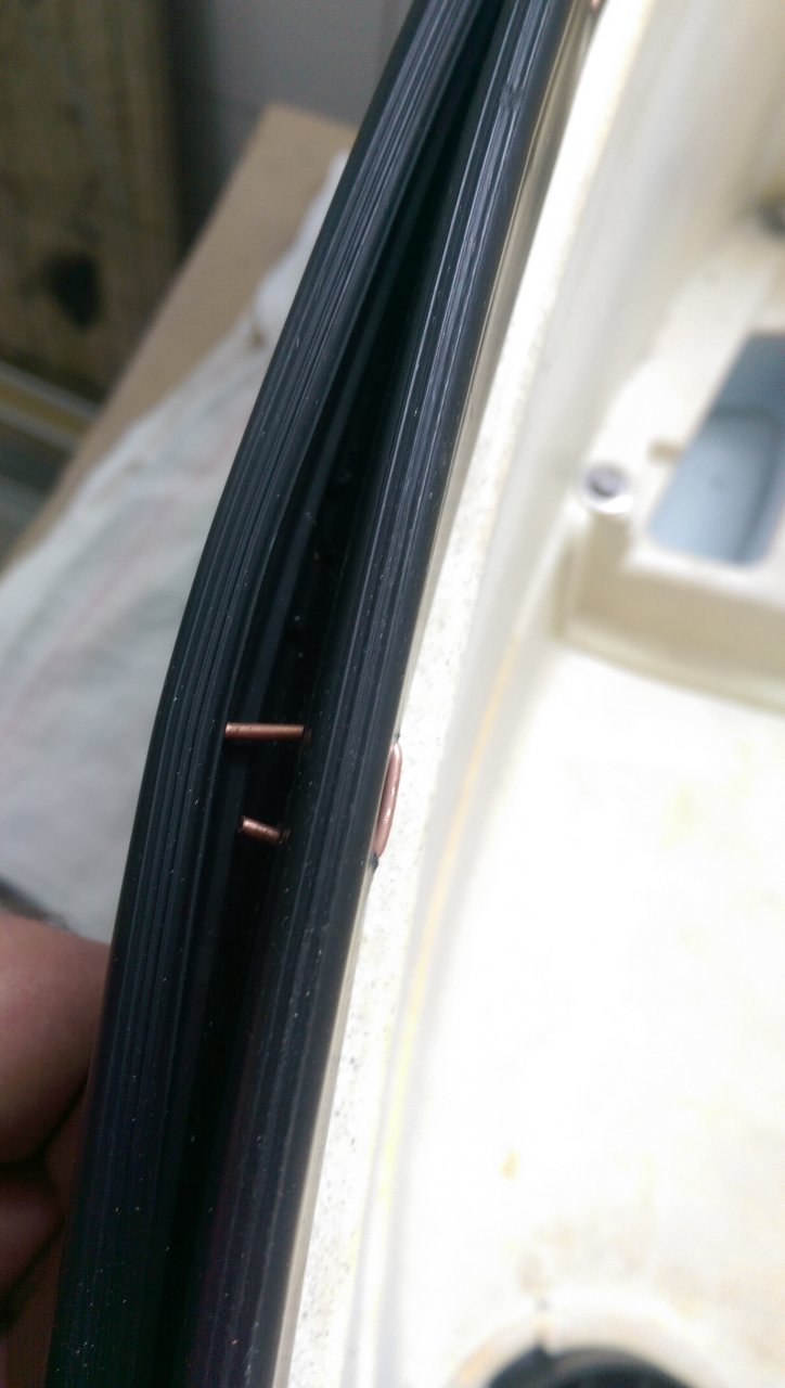

Борис вопрос: задняя кнехта или утка, как правильнее будет, под ней чернота. Это что резинка или ...?

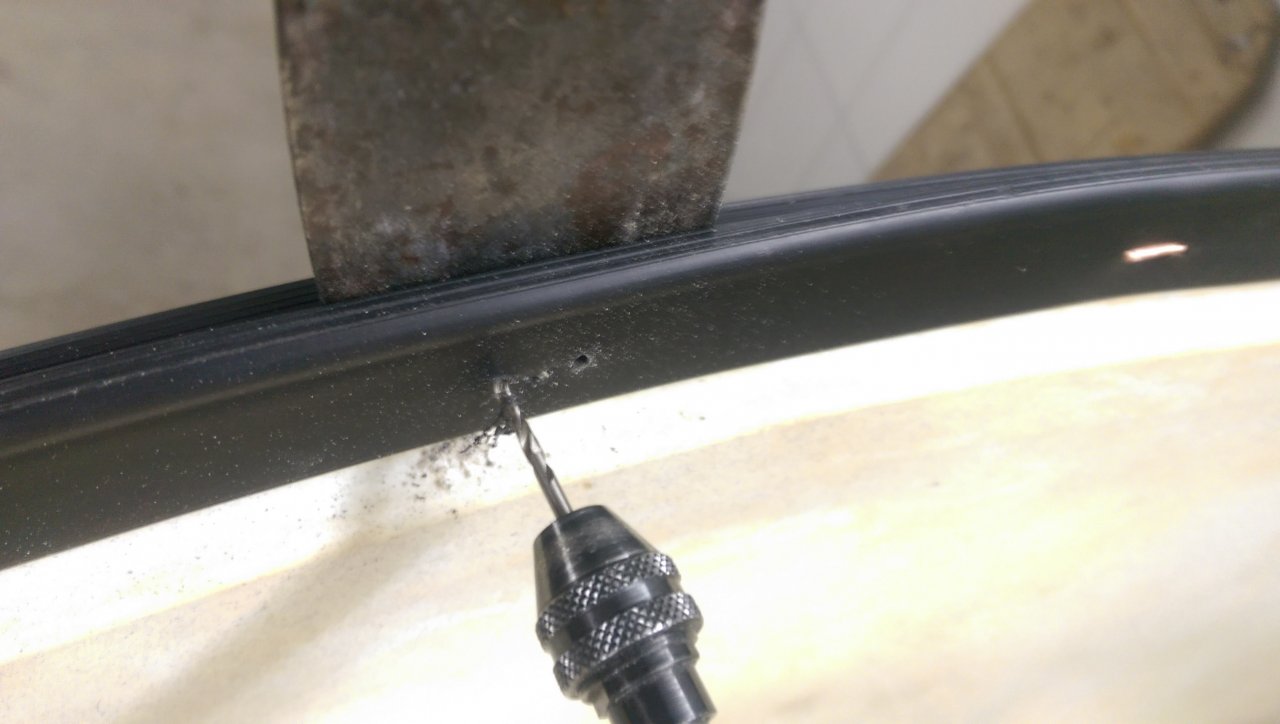

Какой ты глазастый! Да это тонкая, примерно 1 мм, резинка от посудомоечной машины. Просто валяется без дела, а наши руки не для скуки.

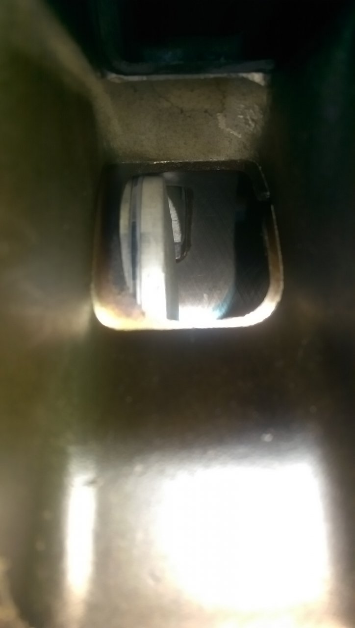

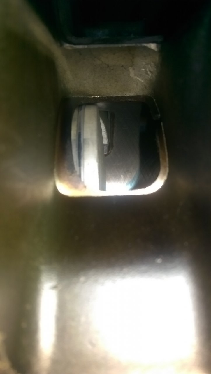

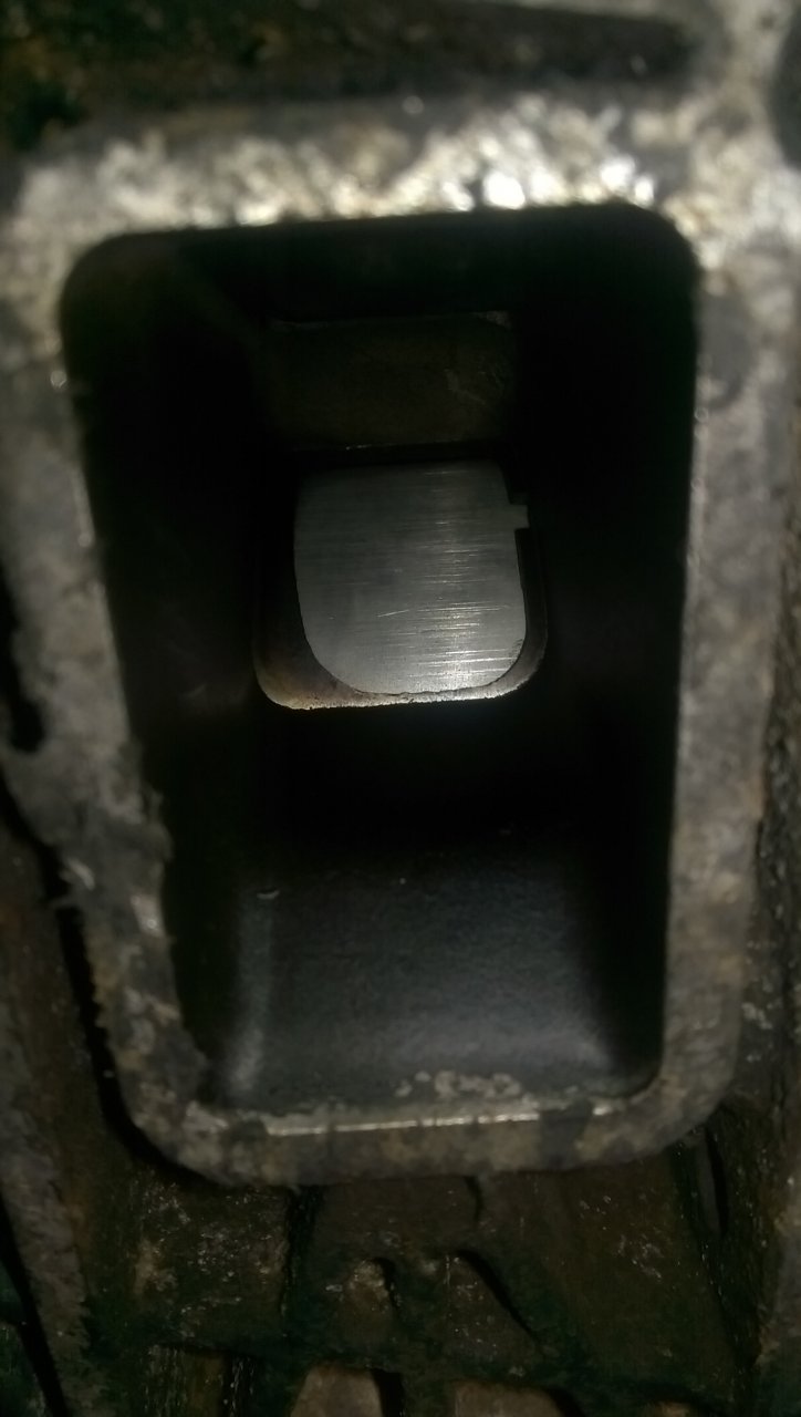

По мотору - главное, чтоб не получилось, как у Саши Kav 75 с Вихрем. Заглянул через выхлопное отверстие в нижний горшок - никаких следов нагара, новый хон, поршень и кольца. Есть над чем задуматься..., но что-то мне подсказывает, что лезть туда не надо. Если не прав, поправьте.

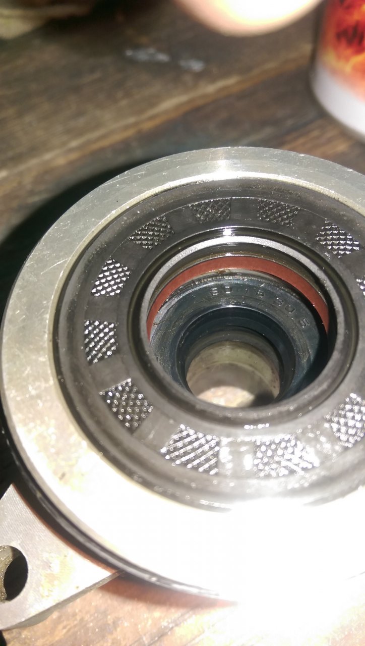

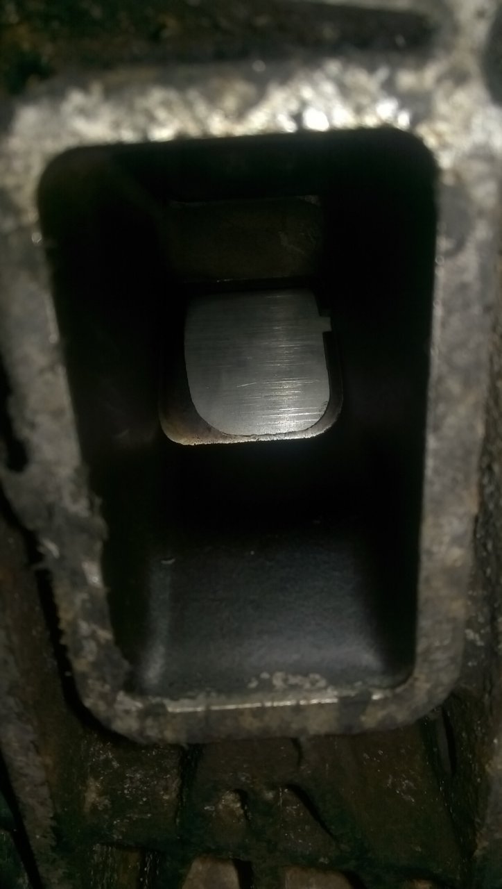

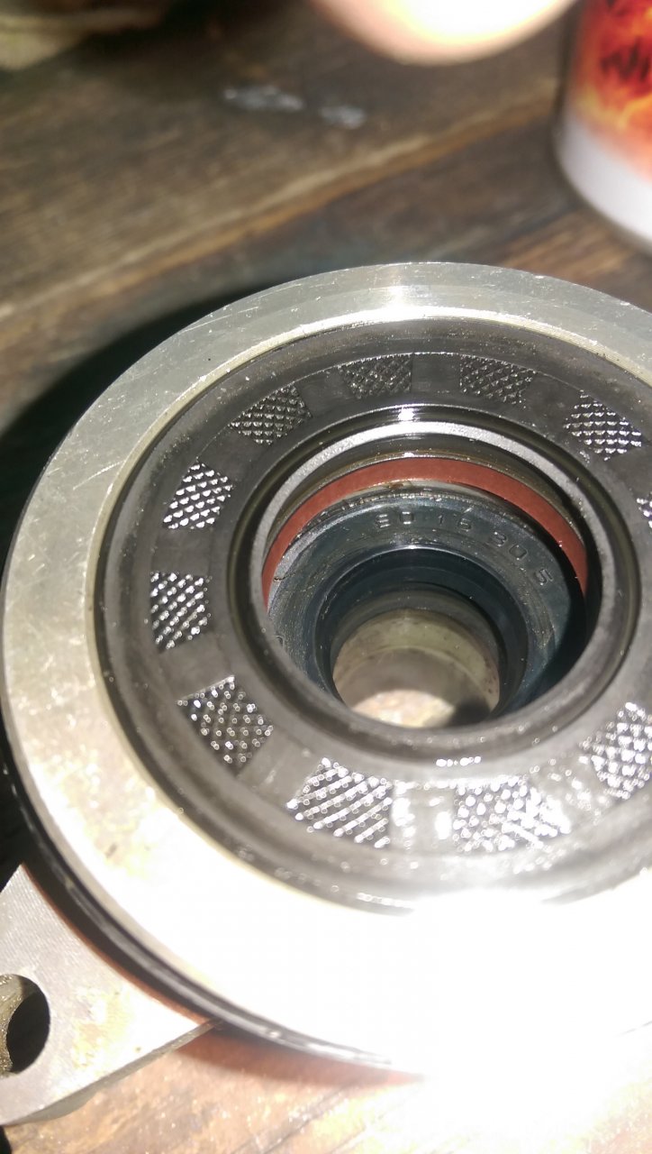

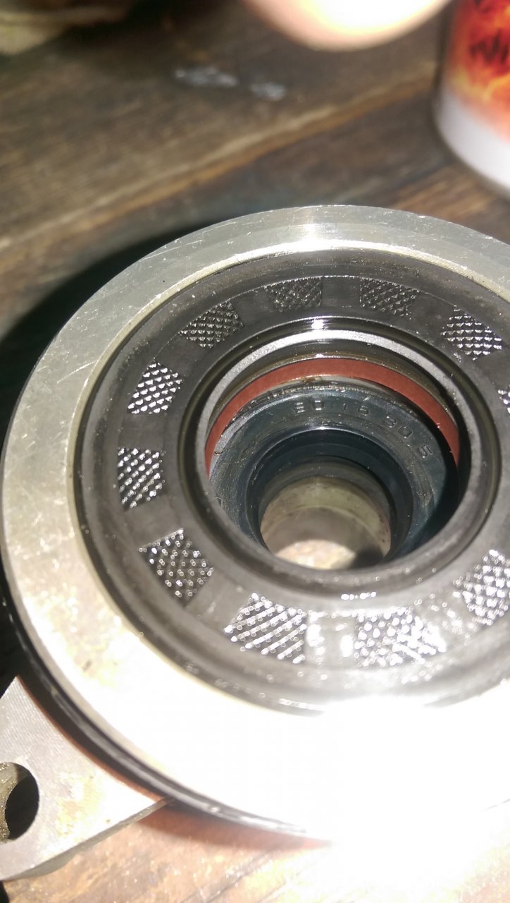

Вот фотки этого узла, сальников и подшипника коленвала.
Вот ещё раз убеждаюсь, что просоленный мотор может быть отличным внутри.
По моему внутри все хорошо. На третьей фотке тёмная проплешина на кольце- это что? Нагар, или не приработанная часть кольца?
Не будет под ней преть?
Нагара там нет вообще. У меня твердое понимание, того, что туда лазили. Скорее всего готовили под себя, но заглянув в редуктор (или по другой причине) отказались от этой затеи. Не может быть двигатель совсем без нагара. Я видел как он работает, скидывал видос Волчаре. Аллергии по работе у него не возникло.
Темное - приработка кольца.
