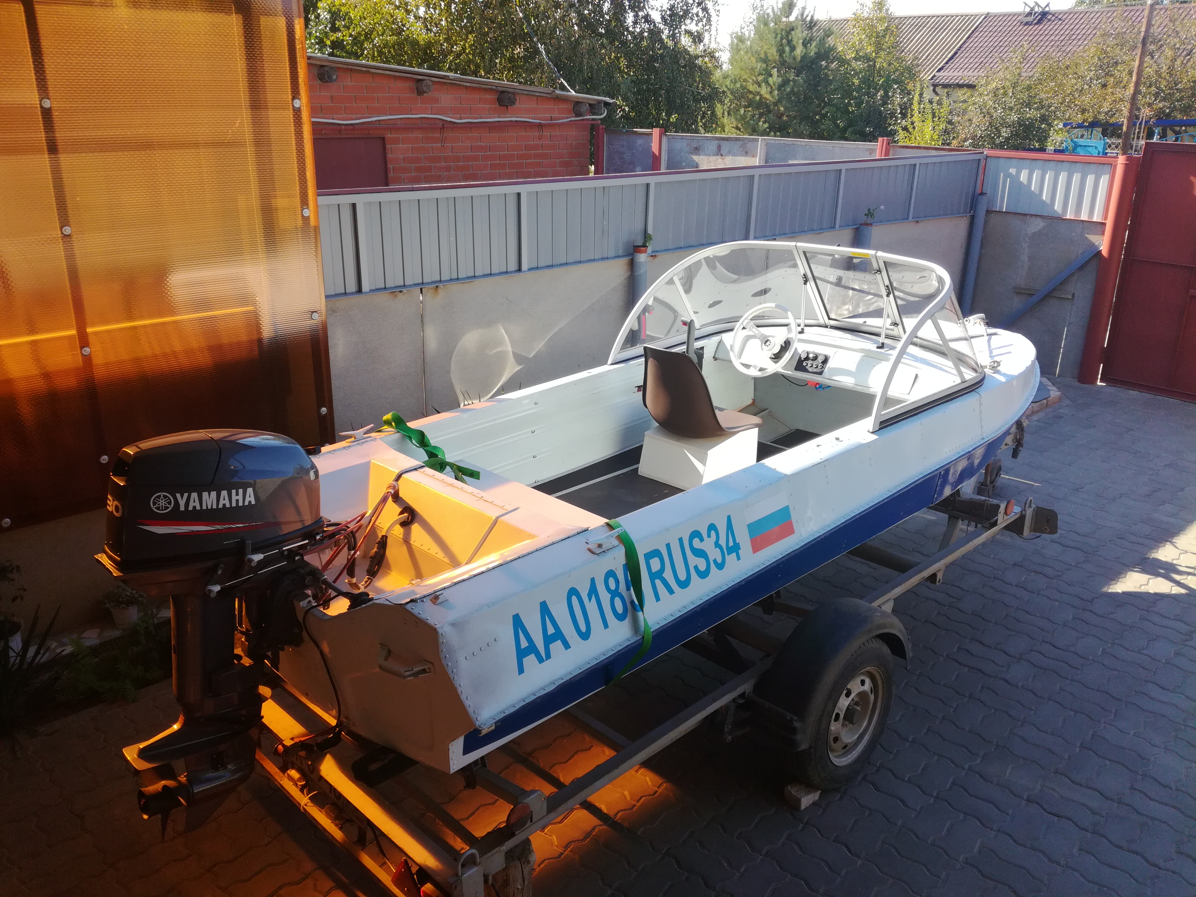

Крым канешно лодка замечательная,но супер обитаемости там нет,это точно,вовсяком случаи для рыбалки на джиг вдвоём при штатном оснащении салона!А про просто перегородку между салоном и транцем без рецесса я вообще молчу,да и что туда ложить кроме запаса топлива да якаря с верёвкой ну и акум туда же чтоб под ногами немешался в " мего просторном кокпите"А ещё в Крыму есть " замечательный носовой отсек! " Невероятно удобная вещь! Для гинастов похоже! Так что в обитаимости как вы выразильсь,кроме того что чуть шире и то только в корме и чуть выше я лично ничего выдающегося невижу! У нас на Волге Крым любят за превосходную грузоподъёмность и неприхотливый в плане обслуживания корпус,( солят рыбу прямо в лодке) Ну а волны по днищу,шибко никто не париться!По мне ,что в Обь М ,что в Крыму места мало.

Да знаю я всё это , у меня сейчас обе эти лодки есть . Я имел ввиду , что эти 15 см погоды не делают . Обе эти лодки одинаково тесные , но Крым не просто тесный , он ещё имеет целый вагон недостатков.
Под тридцадкой и Обь и Крым увезут столько , сколько в них не влезет , тут тоже плюс Крымовский вроде как потерялся .
Ничего я не придумываю с кокпитами , я их воспринимаю такими какими они есть . А насчёт обмана зрения , ............ вы строили с нуля гараж ? Когда четыре колышка в землю вбиты - ваще места нет , стены поставил......- ни фига себе хоромы я забабахал !!!! Такой же эффект низкий - высокий борт .
На счёт рыбалки ....
Ну мешает же высокий борт на рыбалке . К тому же парус больше , якорь нужен тяжелее , верёвка длиннее , а то и ваще на растяжку придётся вставать , ...... над зацепом хрен удержишься на ветру и т.д. И к тому же Крыму высокий борт - как корове седло , потому как его дурацкие брызгоотбойники , всё равно брызги выше борта поднимают , а ветер эти брызги кидает уже куда хочет и в лицо и на задний диван . В киношке я показываю рукой на эти идиотские фонтаны ....
По обводам Крым М и Крым одинаково хреновые . Крым М по мощнее сделан , ну например, у него 22 шпангоута по сути ( у каждой коробки по две стенки ). На шильдике у Крым М - 40 л\с против 30 на просто Крыме .В остальном - братья близнецы , ну палуба носовая чуть по другому отштампована .
У нас тоже Крымов как грязи , просто массово их лепили по ходу . Я своего Крыма разобрал практически до основания ( ну это отдельная тема ) , могу вам сообщить , что сделан он очень погано , сварка на от"бись , зазоры под сварку с палец , подкладушки в полный рост , даже не пытались детали подгонять друг к другу . По геометрии - кривой , косой..... два сантиметра - это как отче наш , а то и поболе будет местами .
