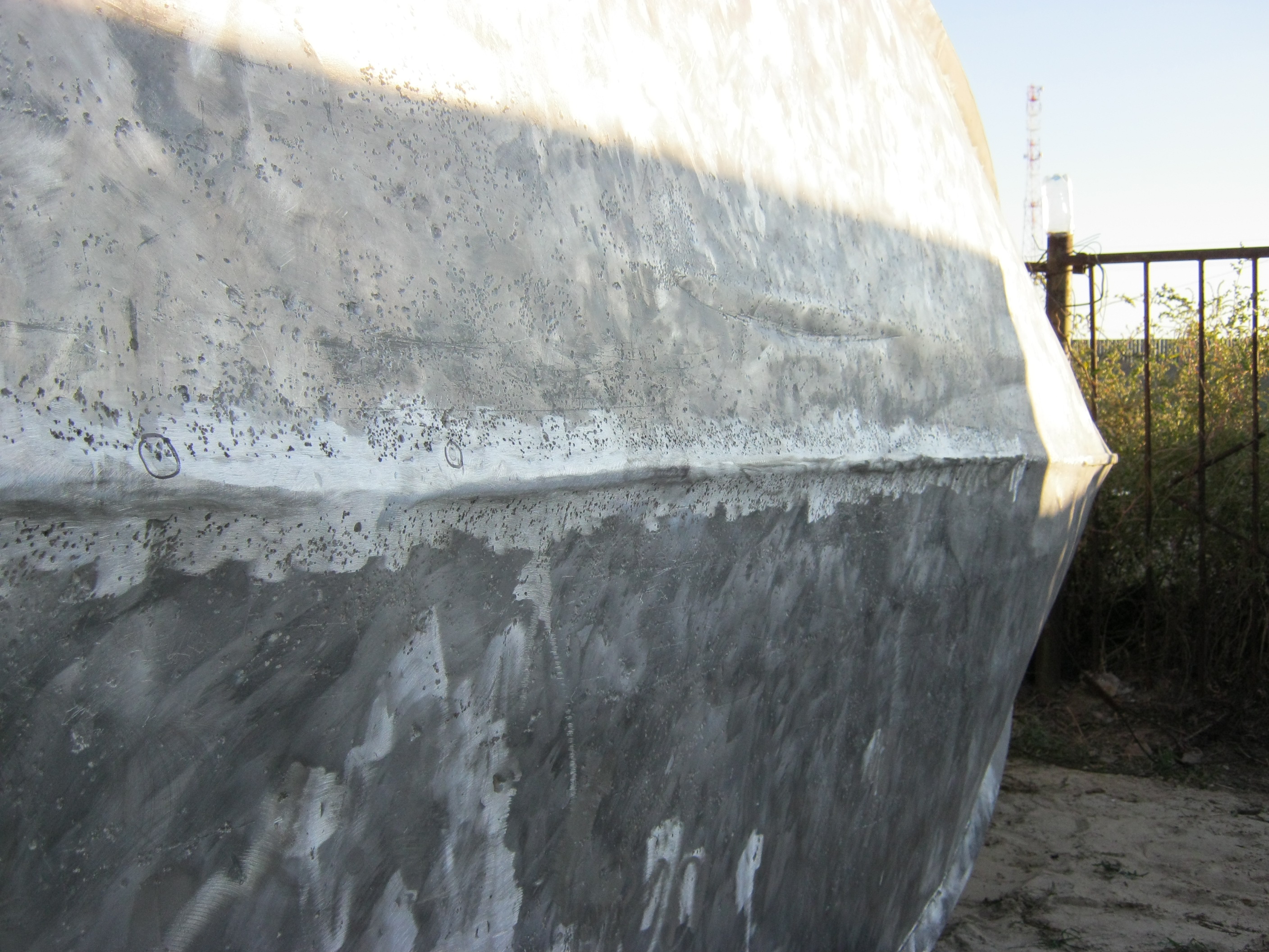

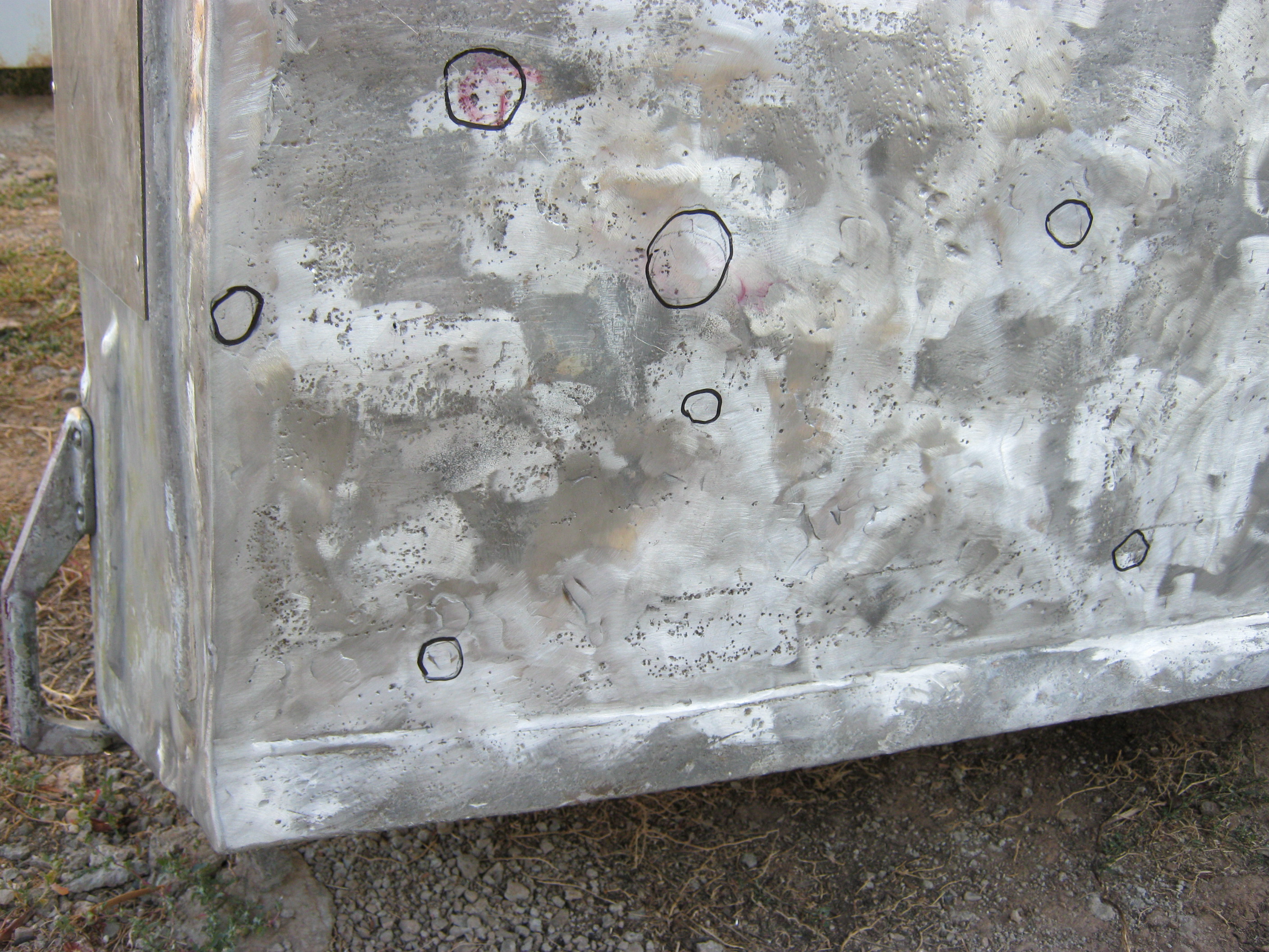

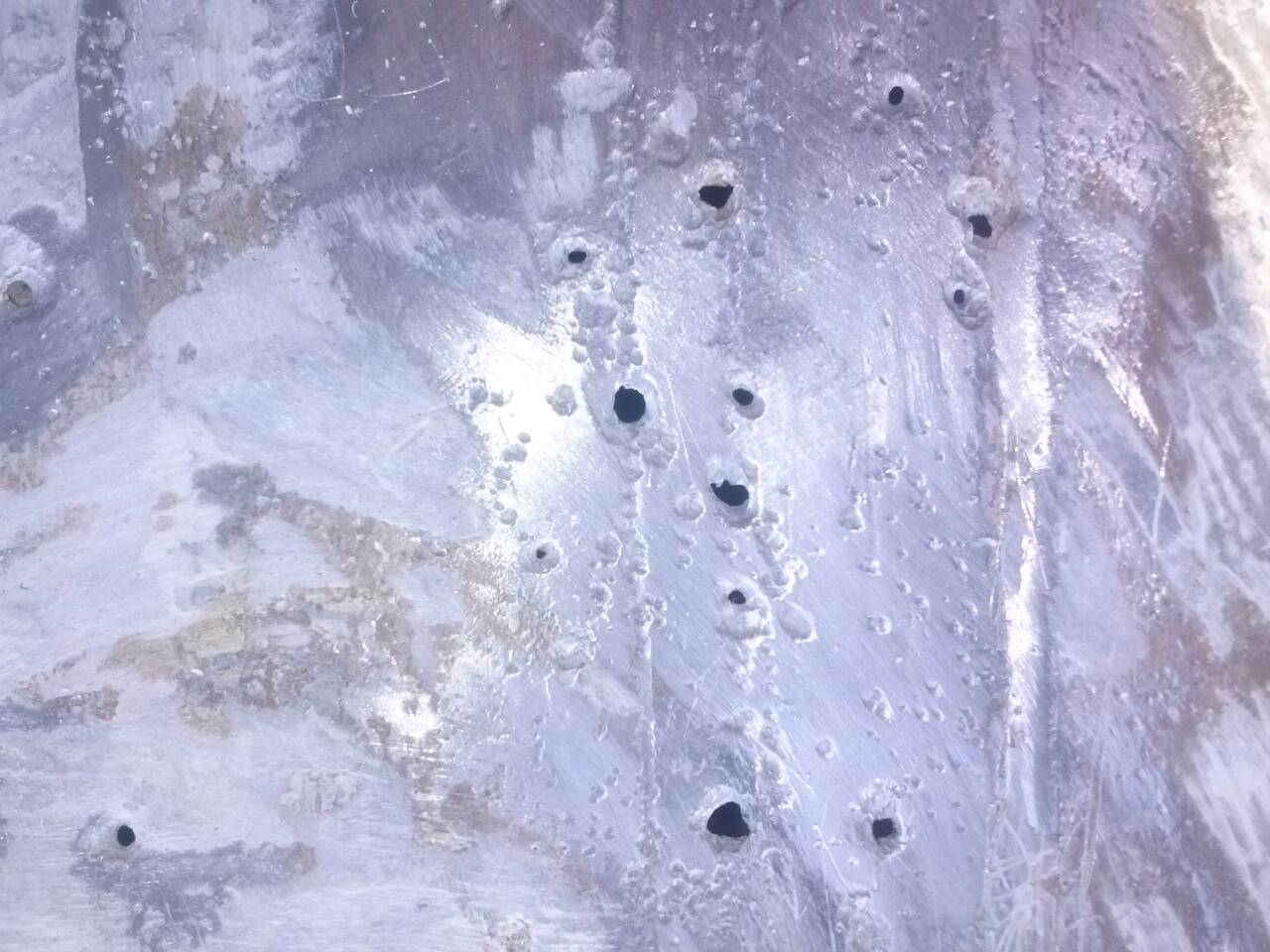

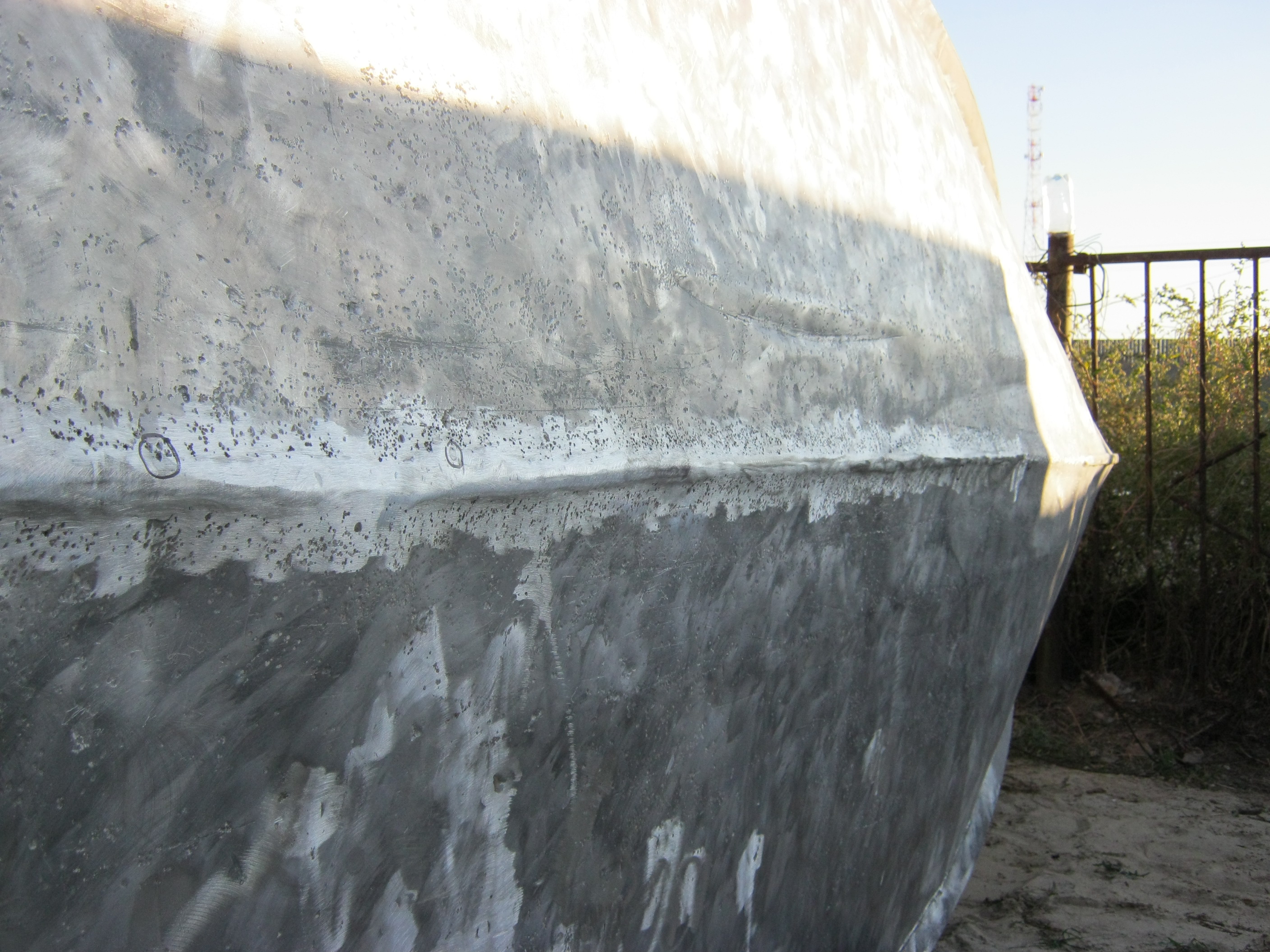

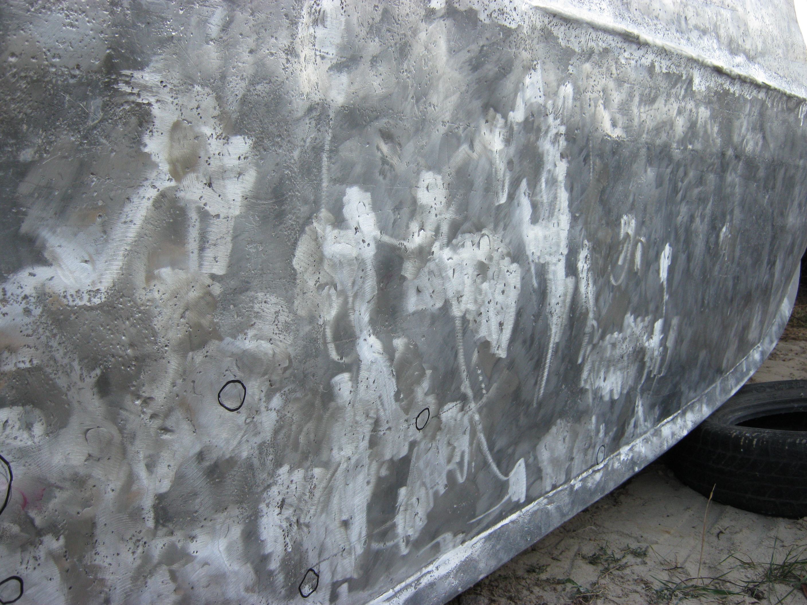

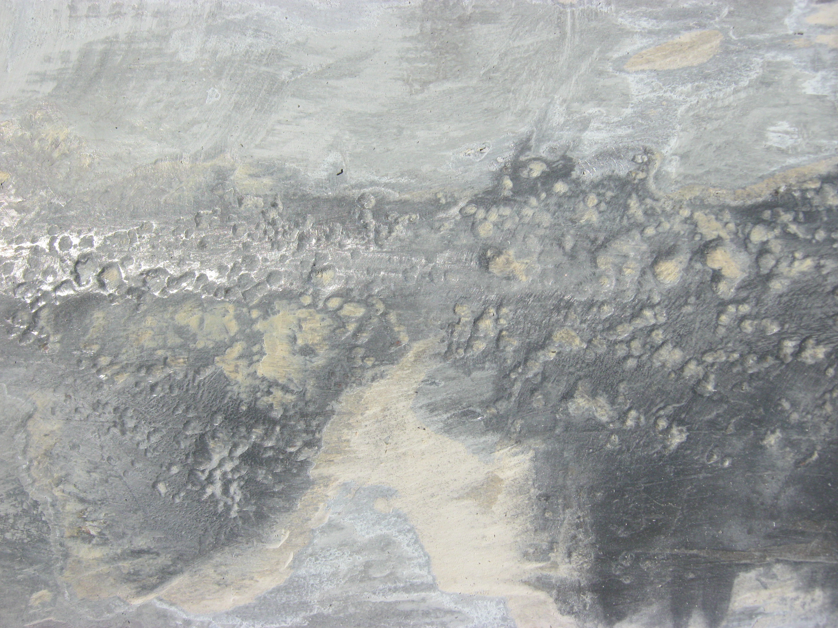

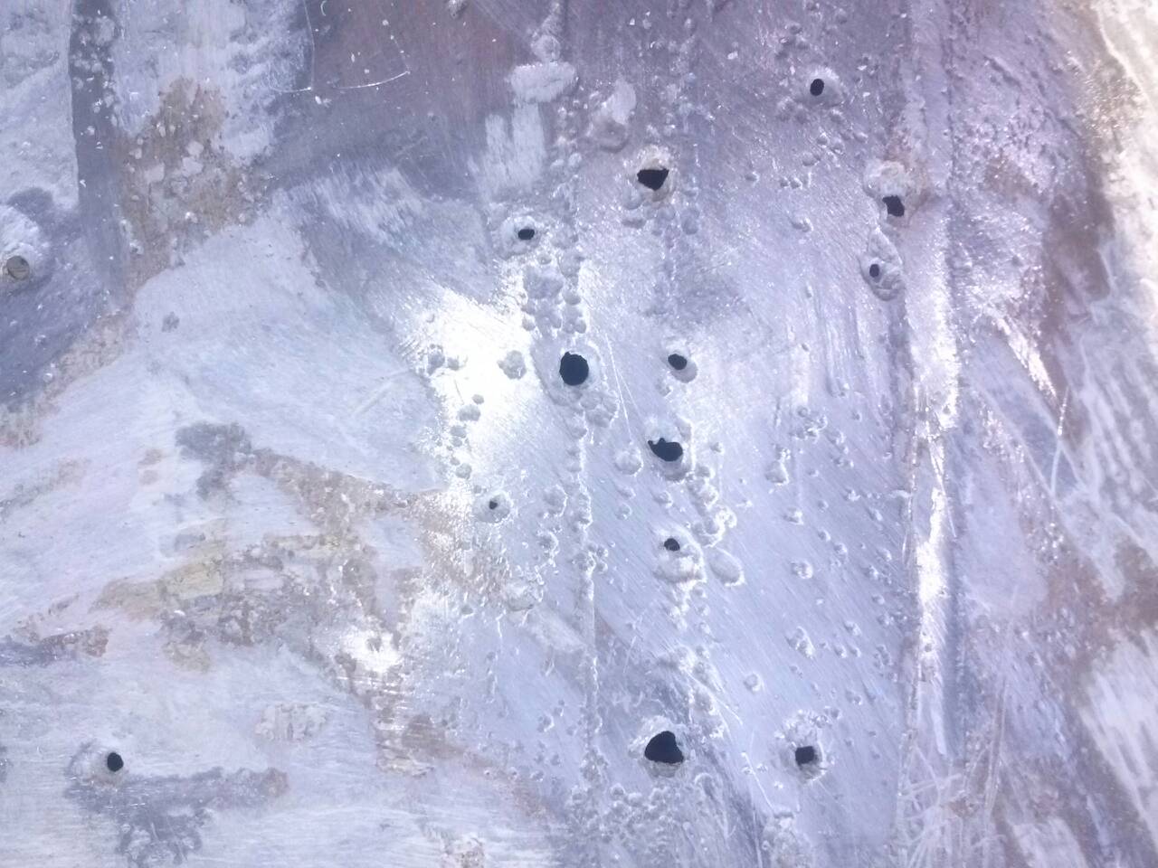

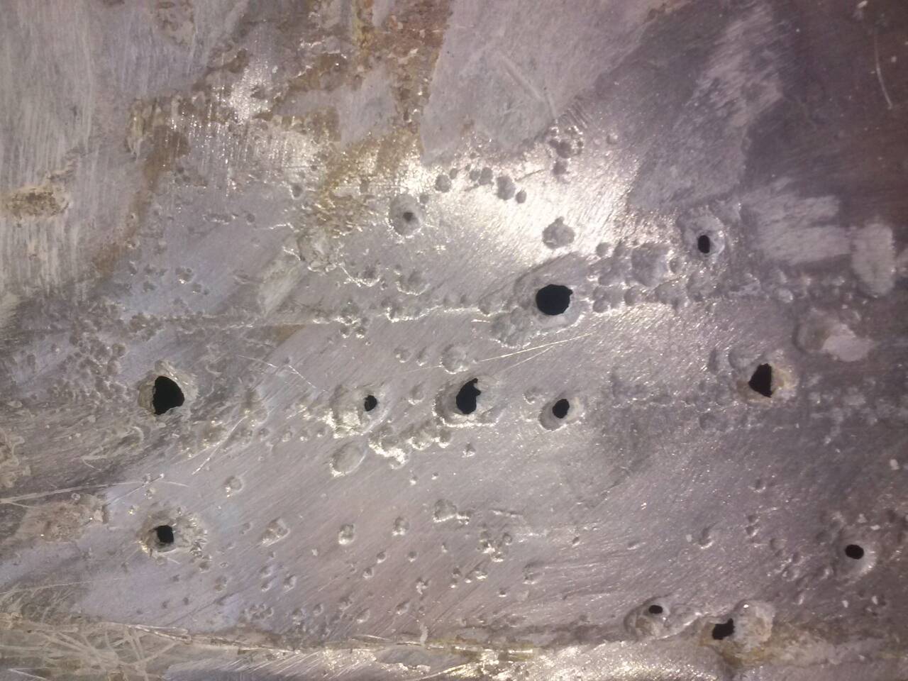

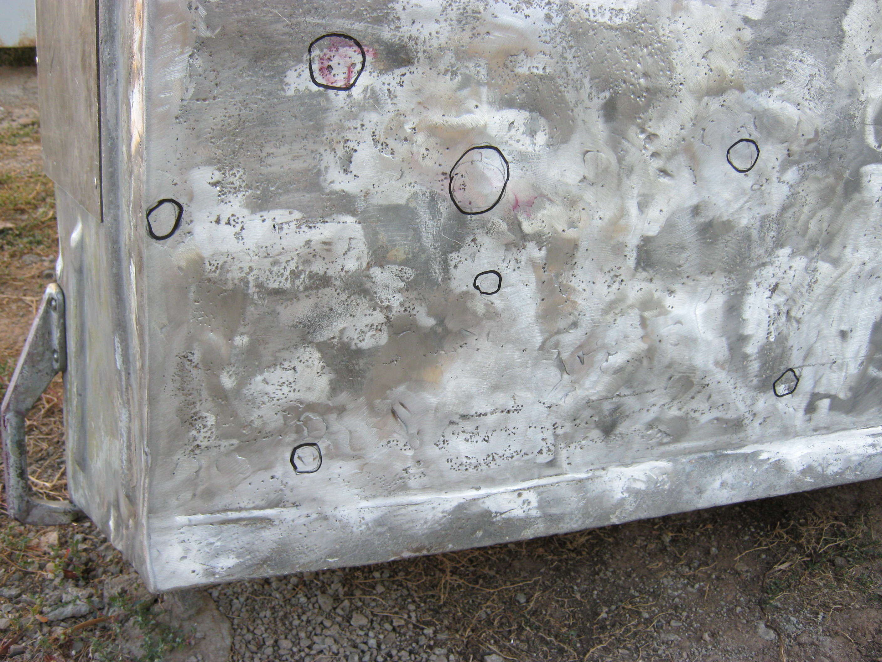

Что то отошли от темы господа....хозяину темы пишу учись на моих ошибках: обращай вот на такие вещи...Киль.JPG
Это можно сказать уже как кариес на амг...который переходит со временем в такие вещи
Еще Зверев А.Ю. мне говорил варить точками бесполезно,думаю он имел ввиду что в местах сварки будут лопины опрозоваться так как это дно, а усилие на не него хорошое. Мне накладно было менять все дно поэтому заварили как смогли (чтоб как нибудь избавится от него) после сварки в 1/4 местах где варили я наблюдал лопинки после шливовки
Вот так я разочаровался в крымах...
"Не знаю, наверное потому, что он сварной (заклёпки ослабляются со временем), хороший антикоррозийный сплав, который, как я понял, довольно легко варится в случае чего. Меня устраивают его размеры (мне не нужен катер с хз каким мотором, который будет жрать не в себя), да и я брал Крым в аренду, мне в принципе понравился"
Я тоже был такого мнения когда то.

:shock:За восемь лет работы с лодками,такого не встречал!Был похожий случай,но с Обь-3 .Меняли дно.

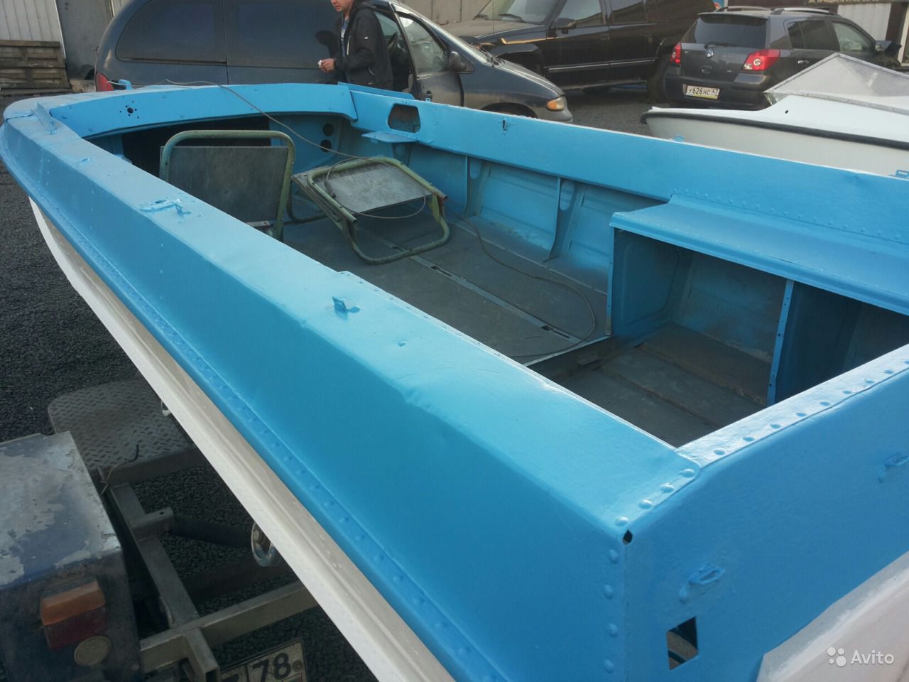

На фото выше кокпит казанки-5 не 5-м, там выносной транец, рецесса нет как отдельного отсека вроде, могу ошибаться.
