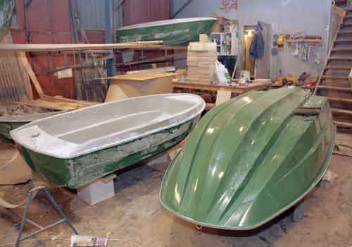

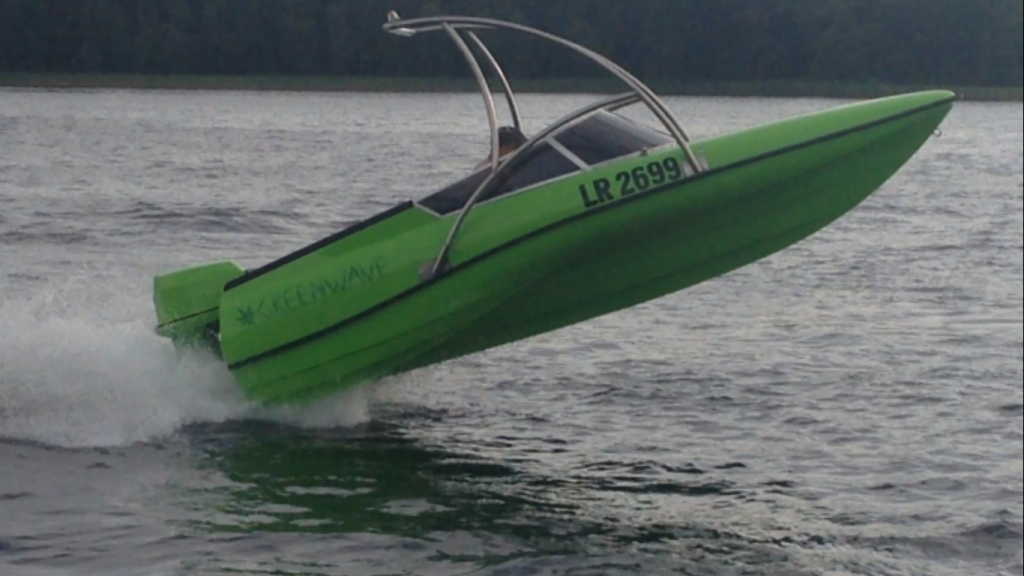

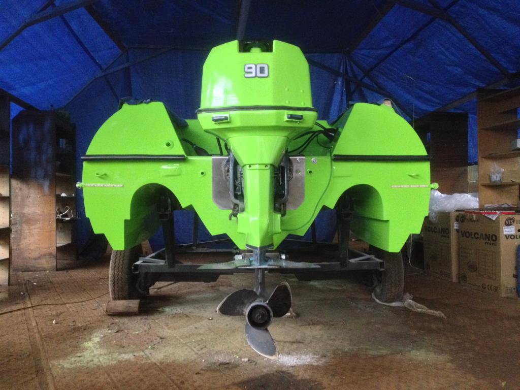

А смысл перегружать тему формулами и расчётами - большинству они мало что скажут, а вот фотографии реальной лодки будут куда красноречивей любых теоретических выкладок:
Посмотреть вложение 138792 Посмотреть вложение 138793 Посмотреть вложение 138794
Да, это не совсем сани Фокса, но лыжи то имеются, а внешние если не верите как раз шириной в 50 мм.
Это не сани Фокса, а катер по проекту братьев Блэг
"победа"

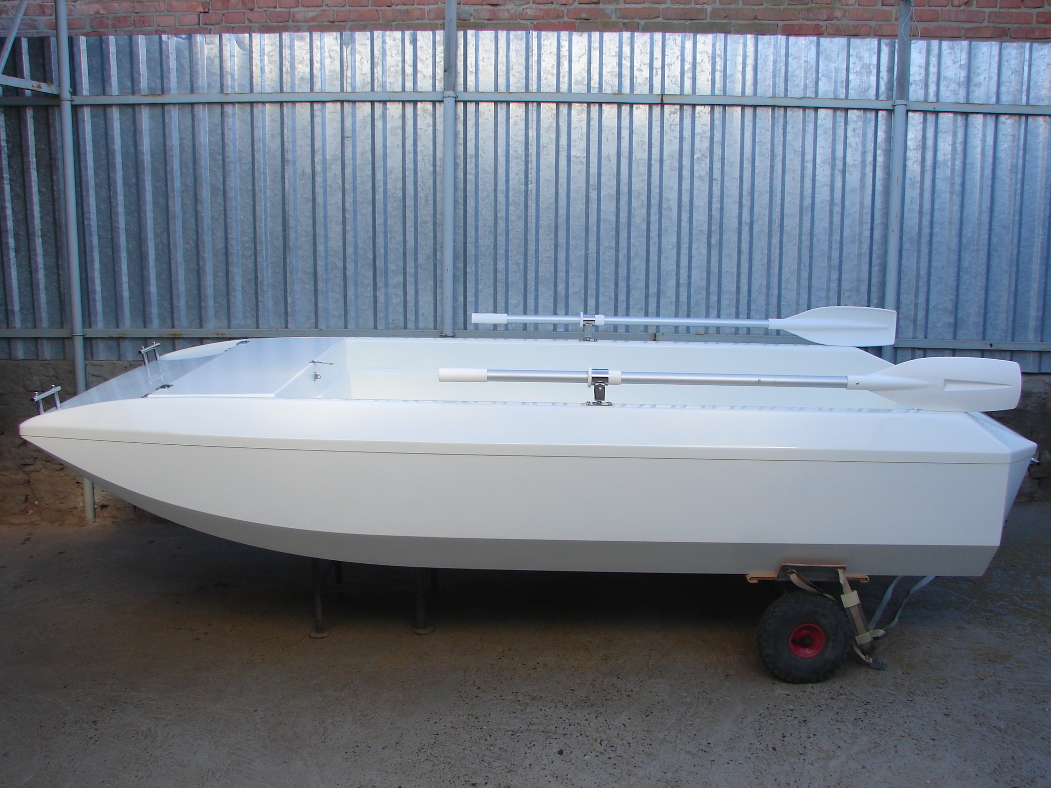

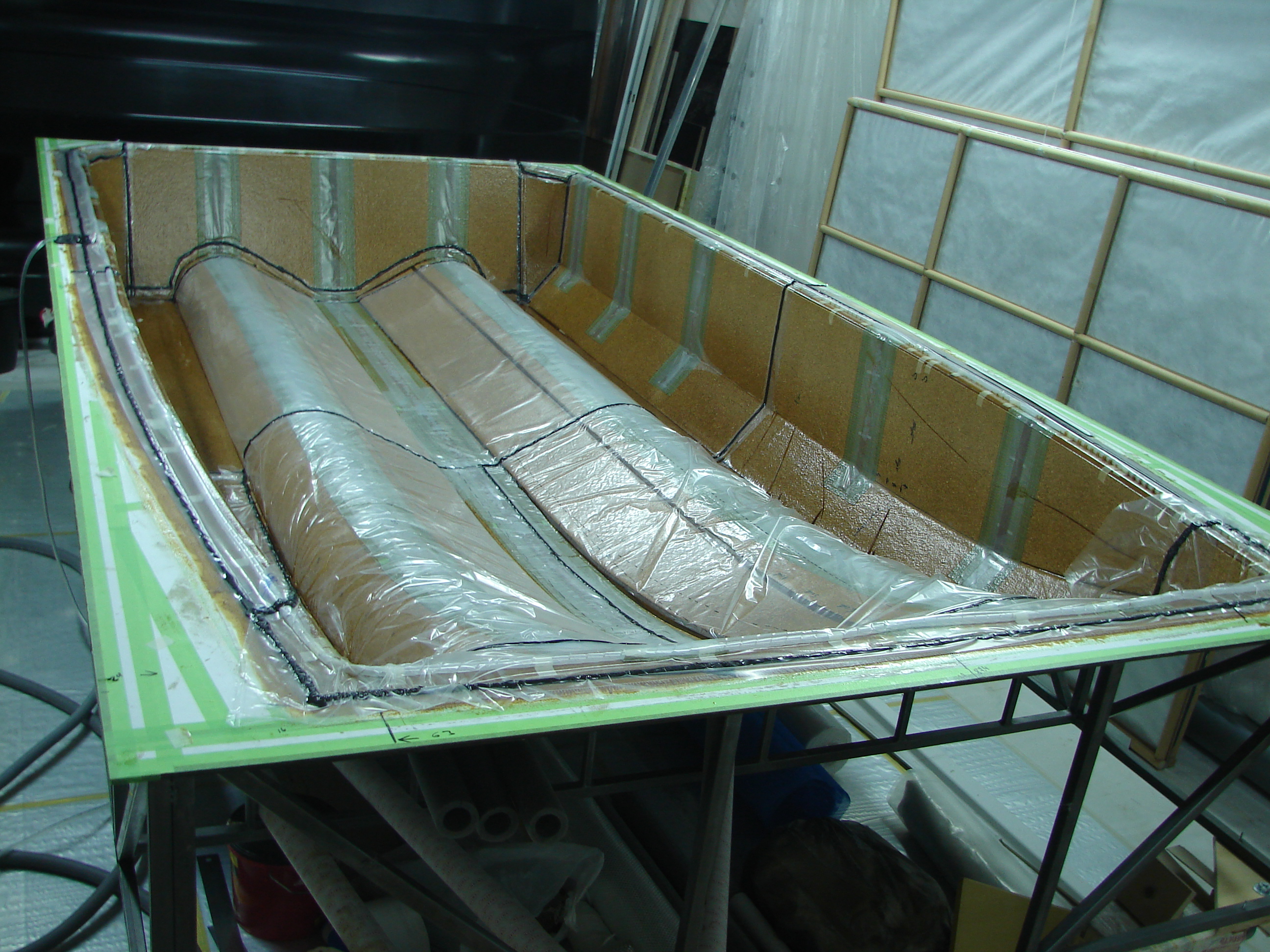

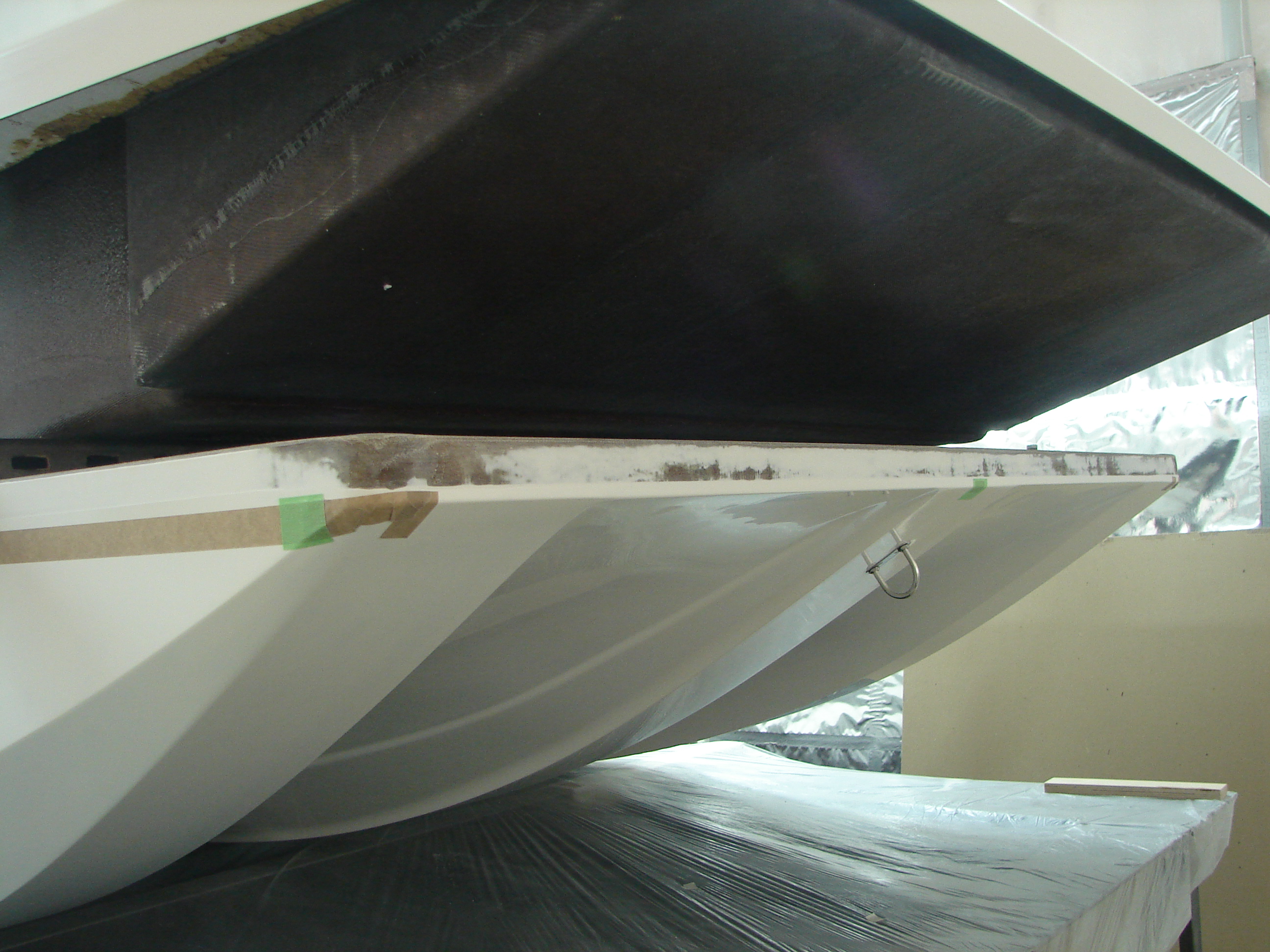

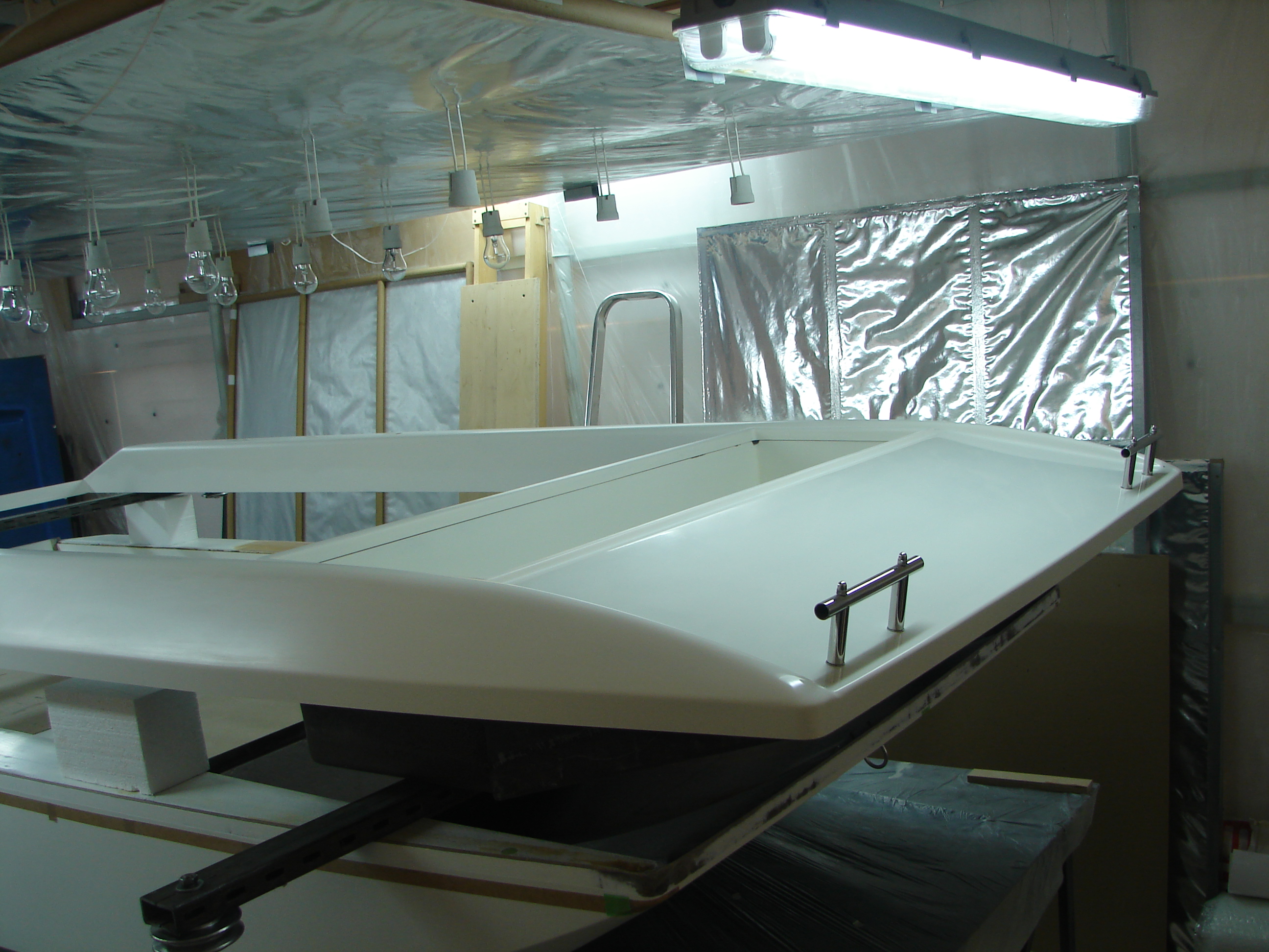

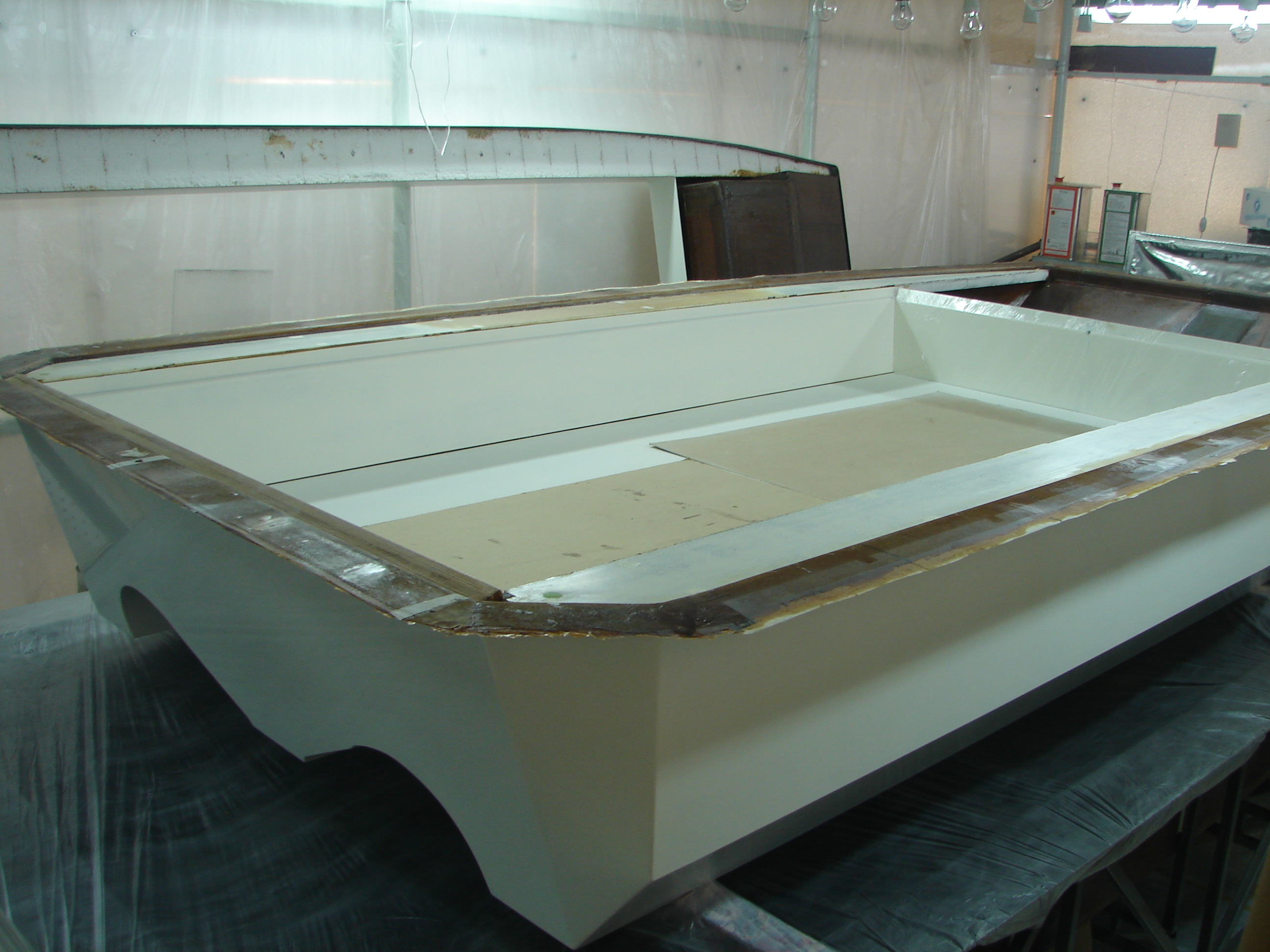

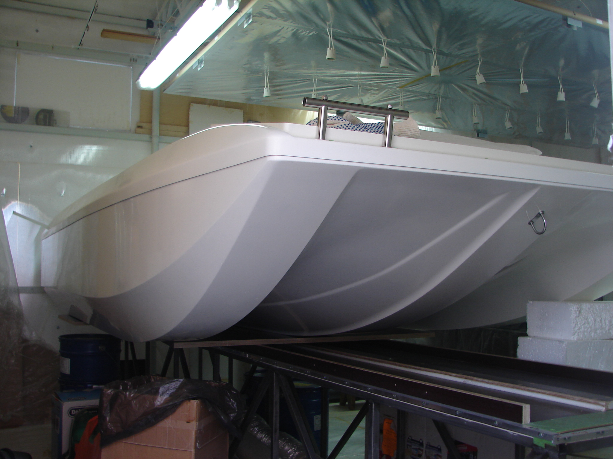

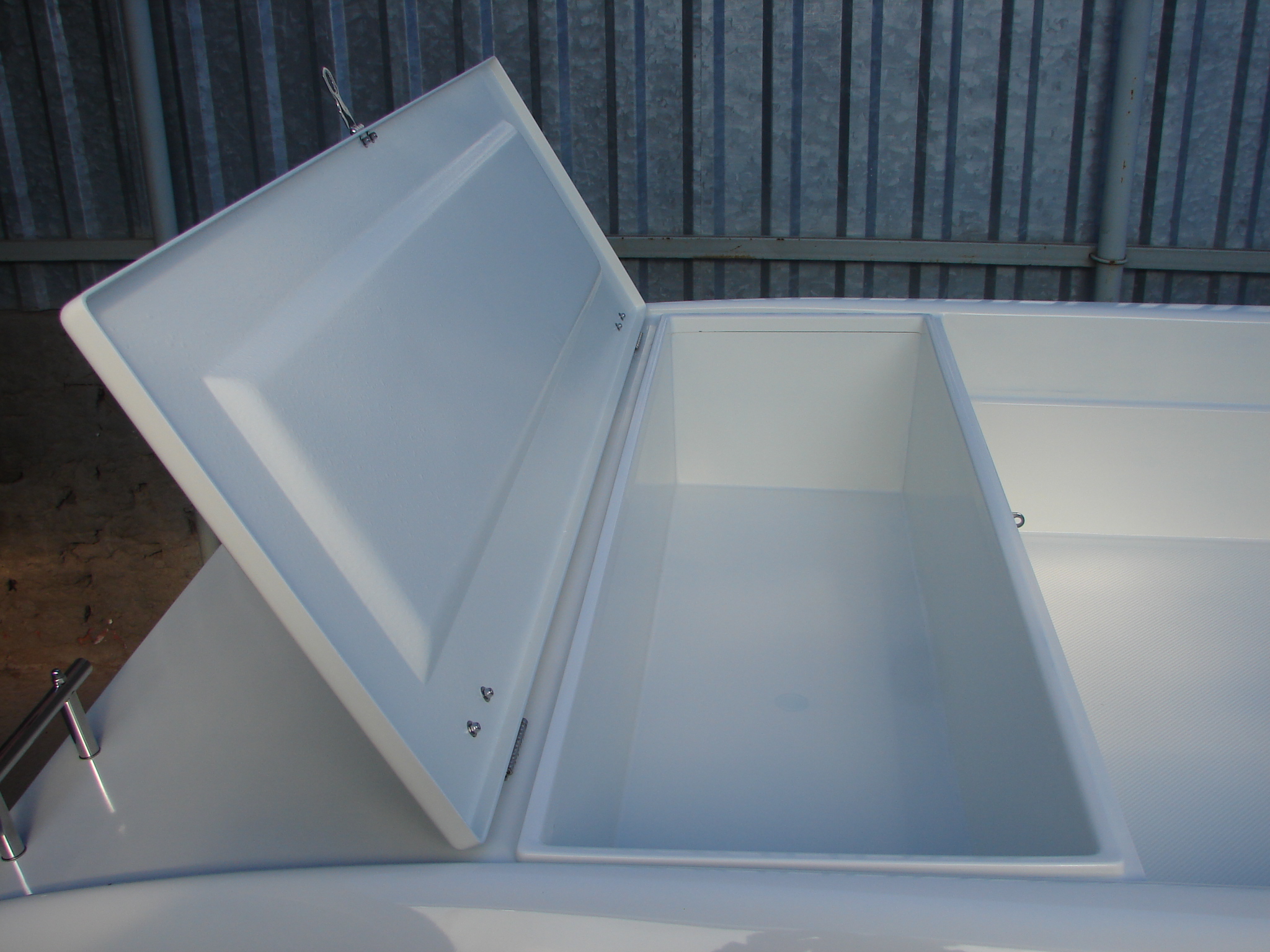

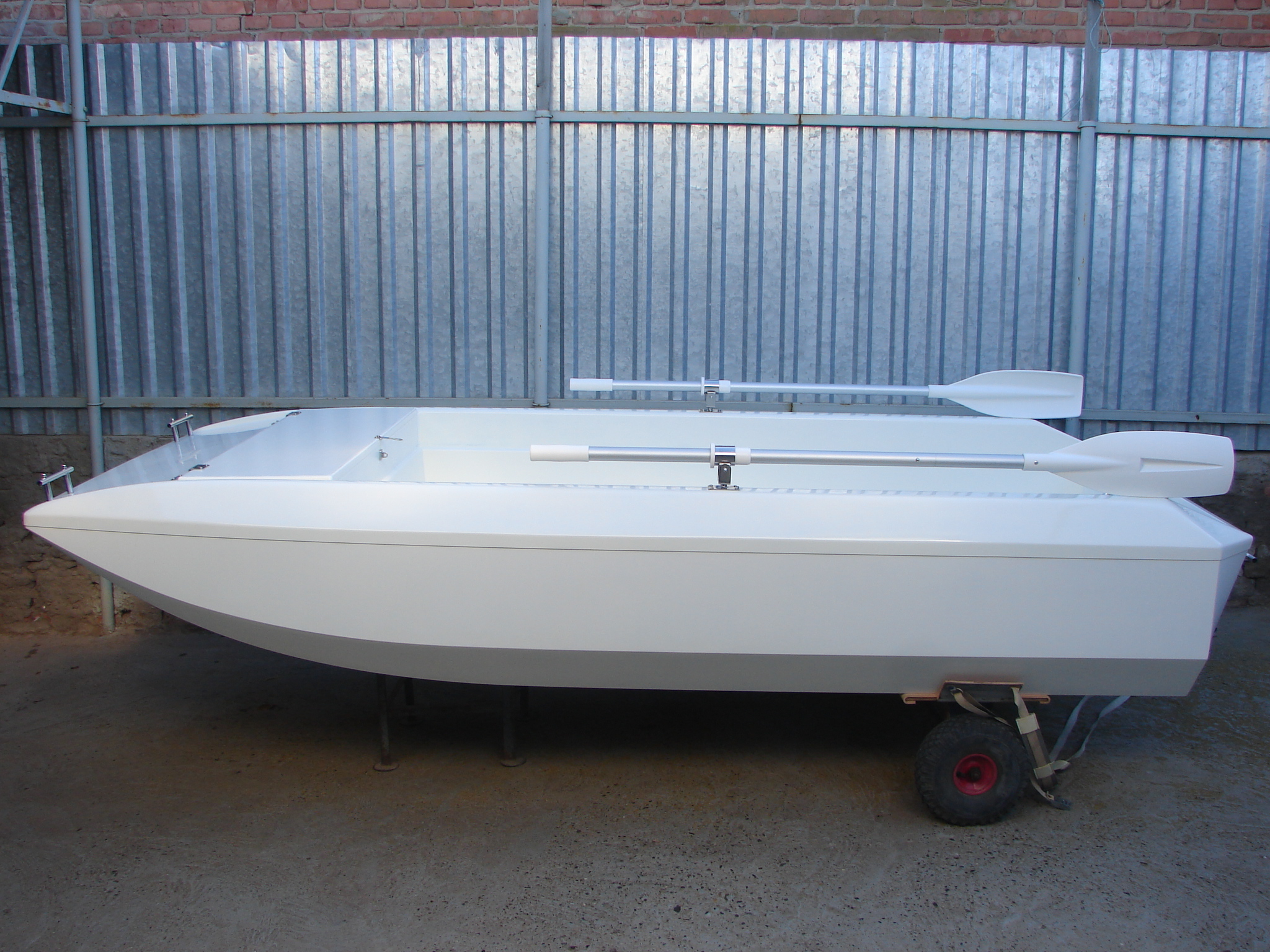

Коли автор темы потерял интерес к созданной им теме, видимо мне придётся хоть как то скрасить концовку.

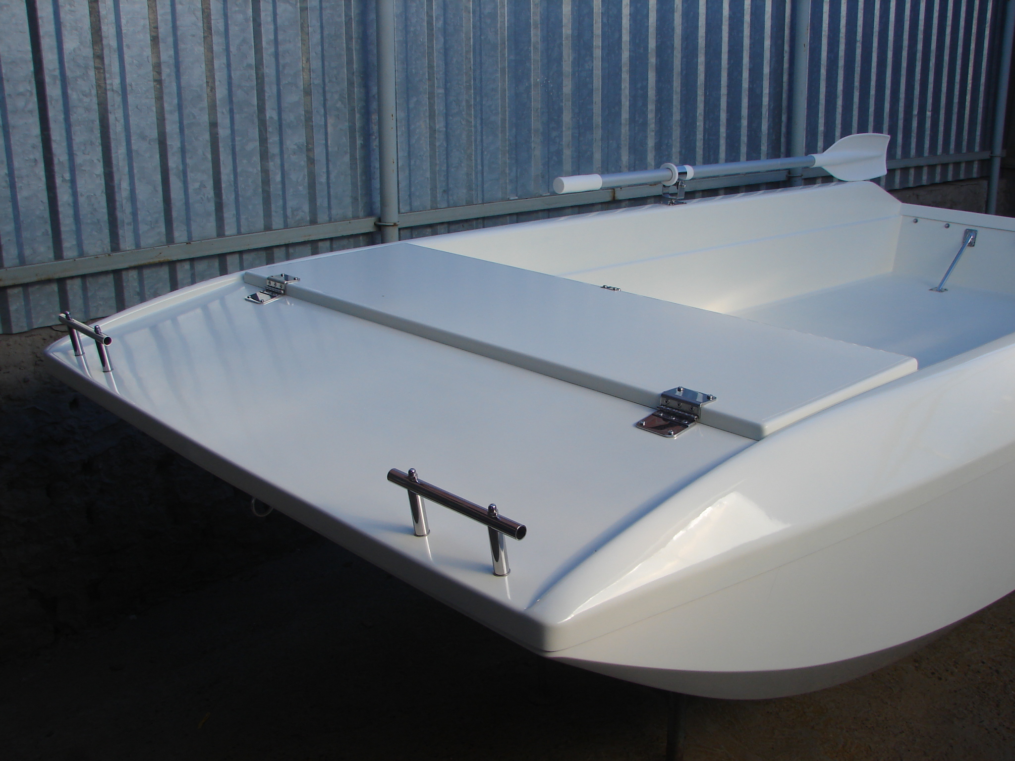

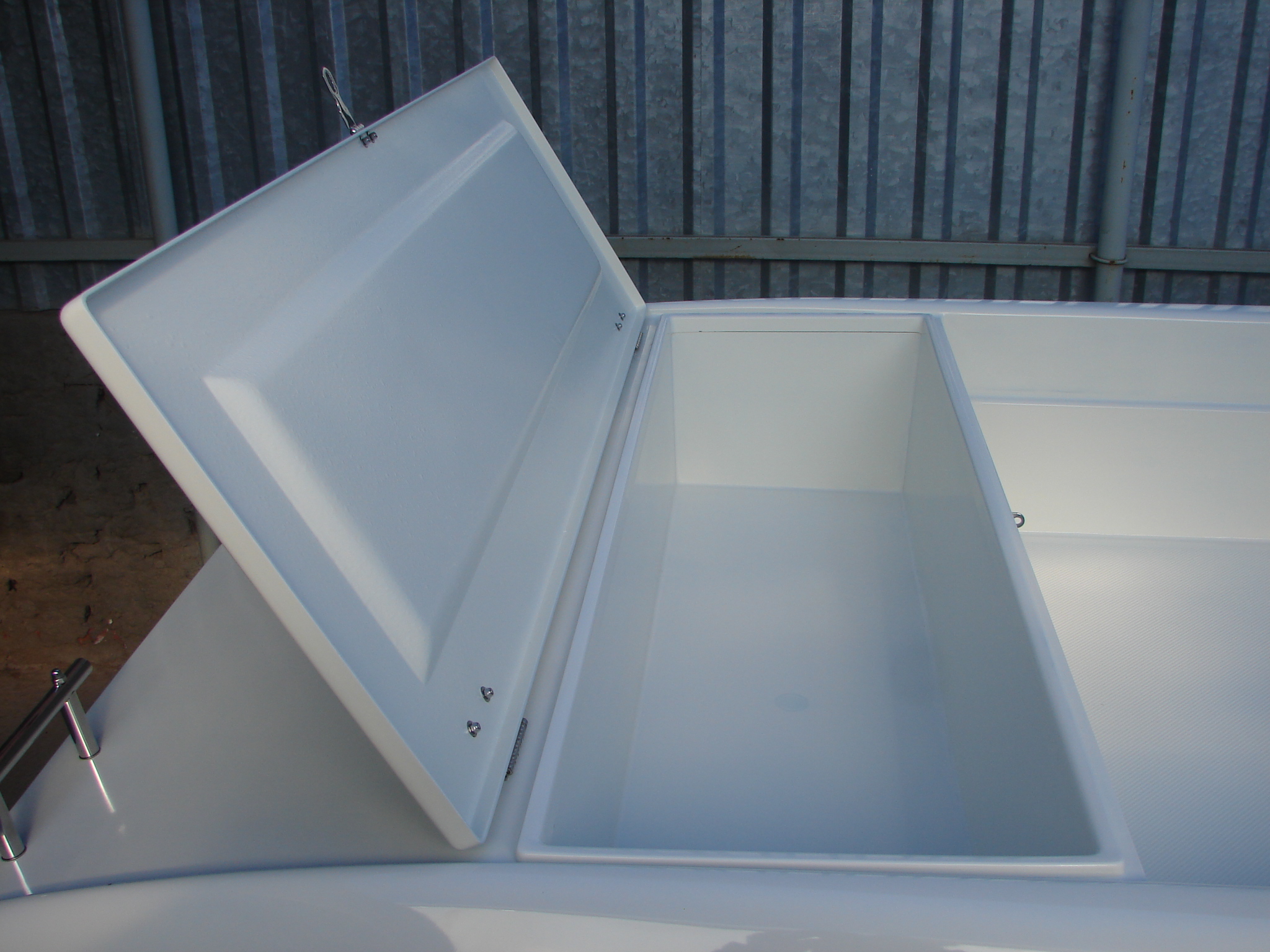

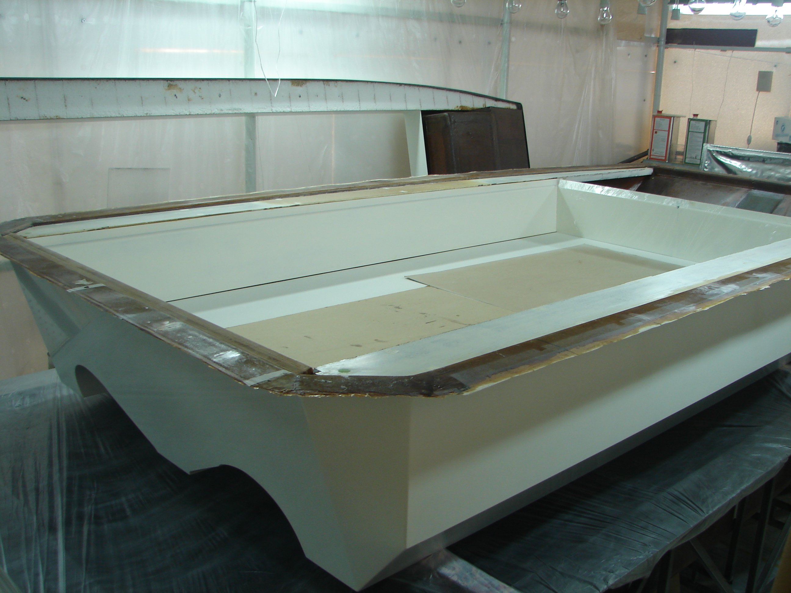

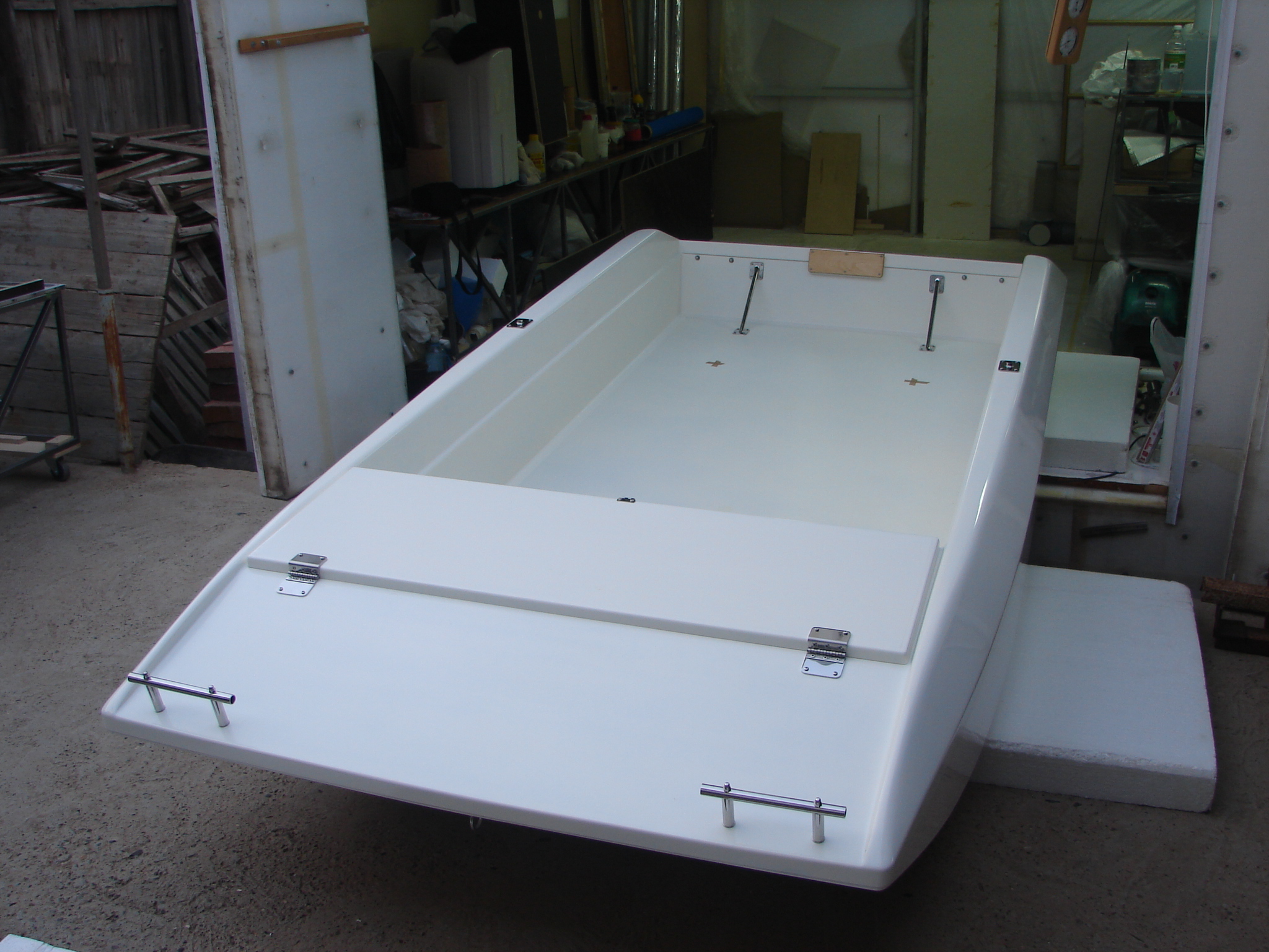

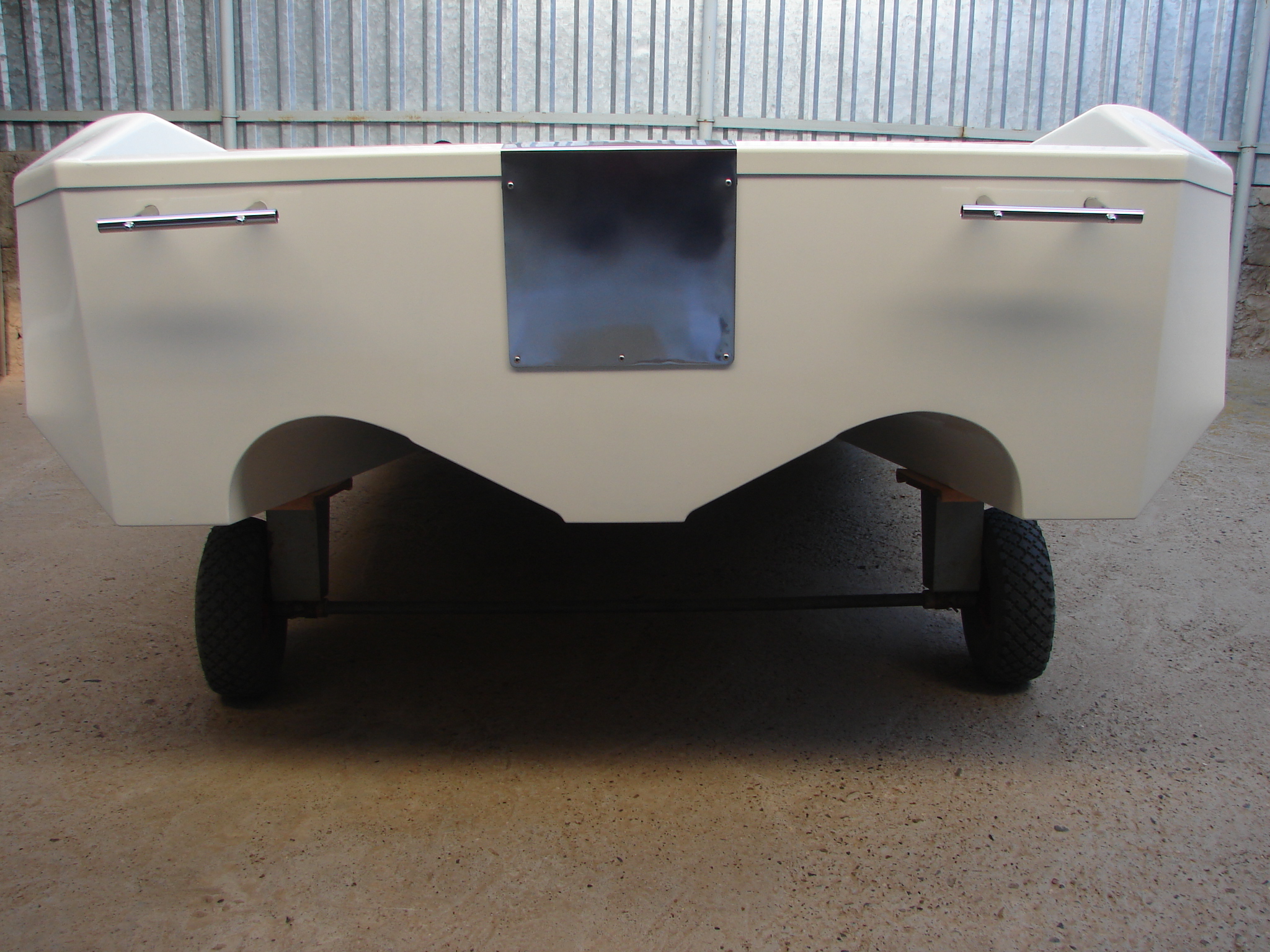

Вот собственно так выглядят мои крайние "сани Фокса" выпуска 4 ноября 2018 года:
DSC08945.JPG DSC08983.JPG DSC09000.JPG DSC09002.JPG DSC09006.JPG DSC09007.JPG DSC09015.JPG DSC09009.JPG

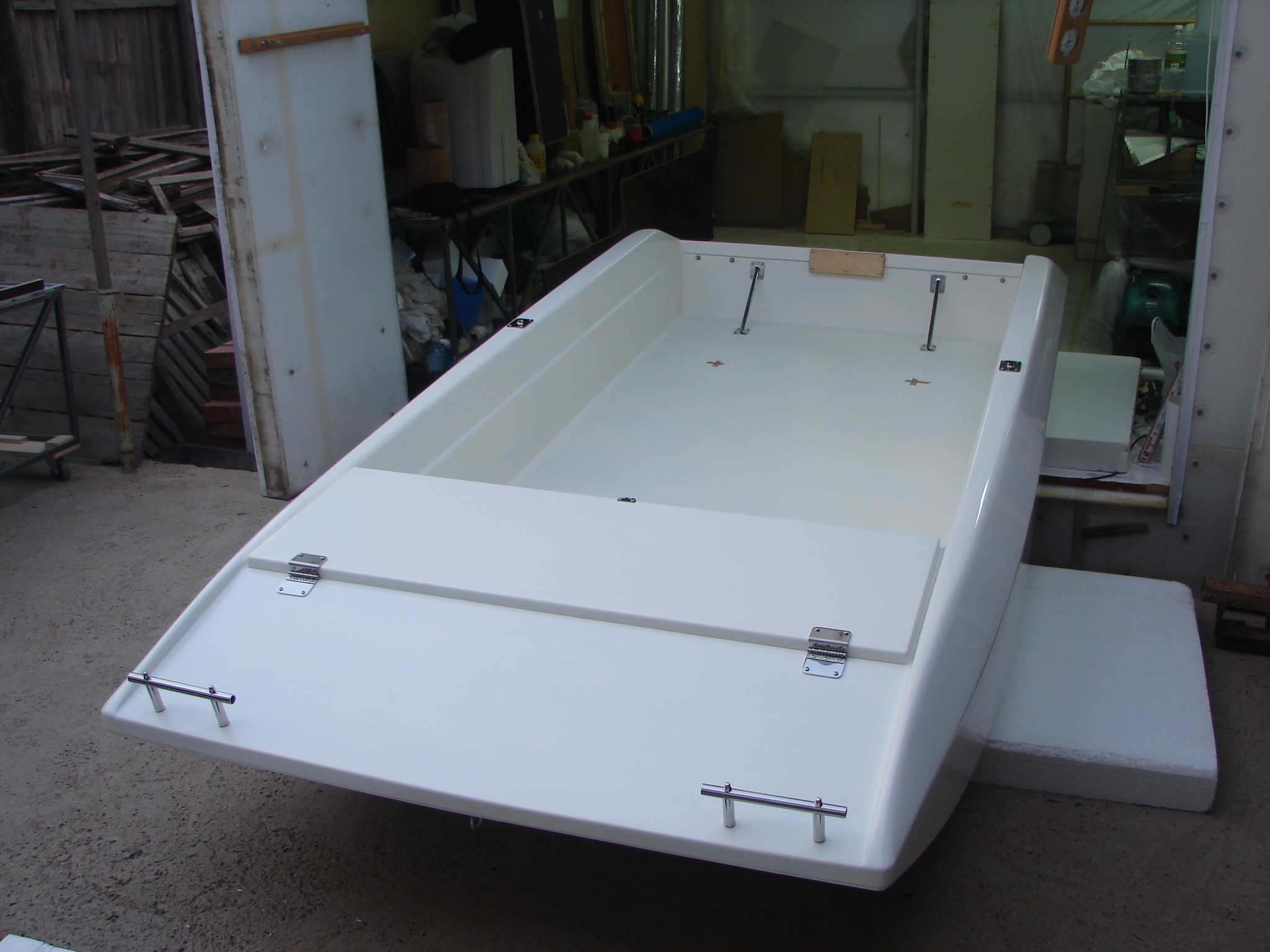

Сказка! Под какой мотор? Длина, ширина, вес и пр. - а?
Здравствуйте.
Длина корпуса 3.17 м.
Ширина 1.49 м.
Высота борта 0.53 м.
Высота транца 0.42 м.
Размеры кокпита 2.20х1.16 м.
Вес 70 кг.
В принципе лодки этого проекта более-менее хорошо себя чувствуют уже под моторами в 8 л.с. Максимальная скорость с двумя седоками и небольшим скарбом при этом составляет 22-27 км/ч.
Что до моторов большей мощности, то максимум что мне доводилось ставить, то это была 25 сильная двухтактная Ямаха - всё бы ничего, но для того чтобы задействовать всю мощь под капотом нужны винты большего шага.
Сам же ГИМС готов поставить на учёт такую лодочку лишь под 15 сильным мотором.

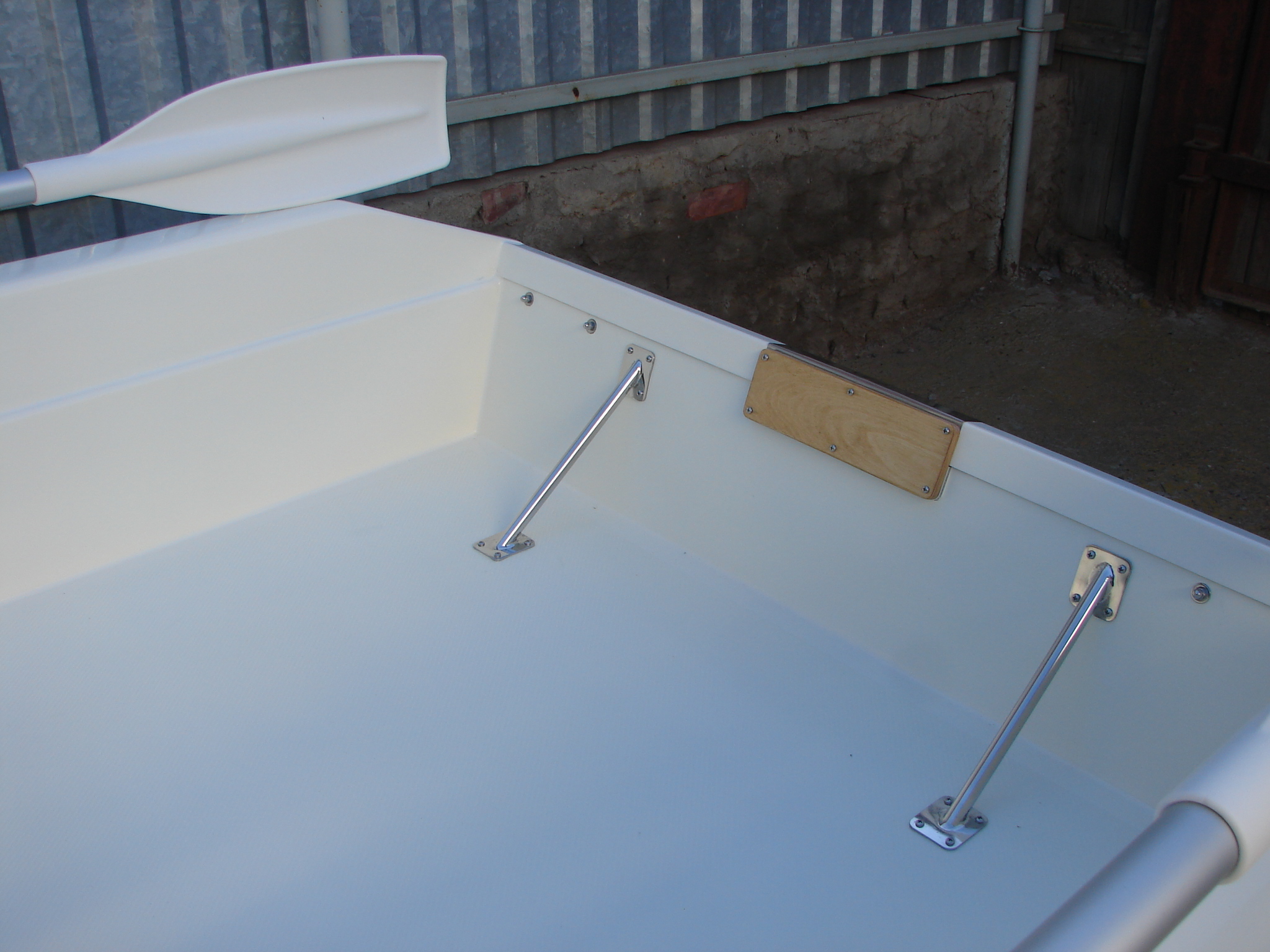

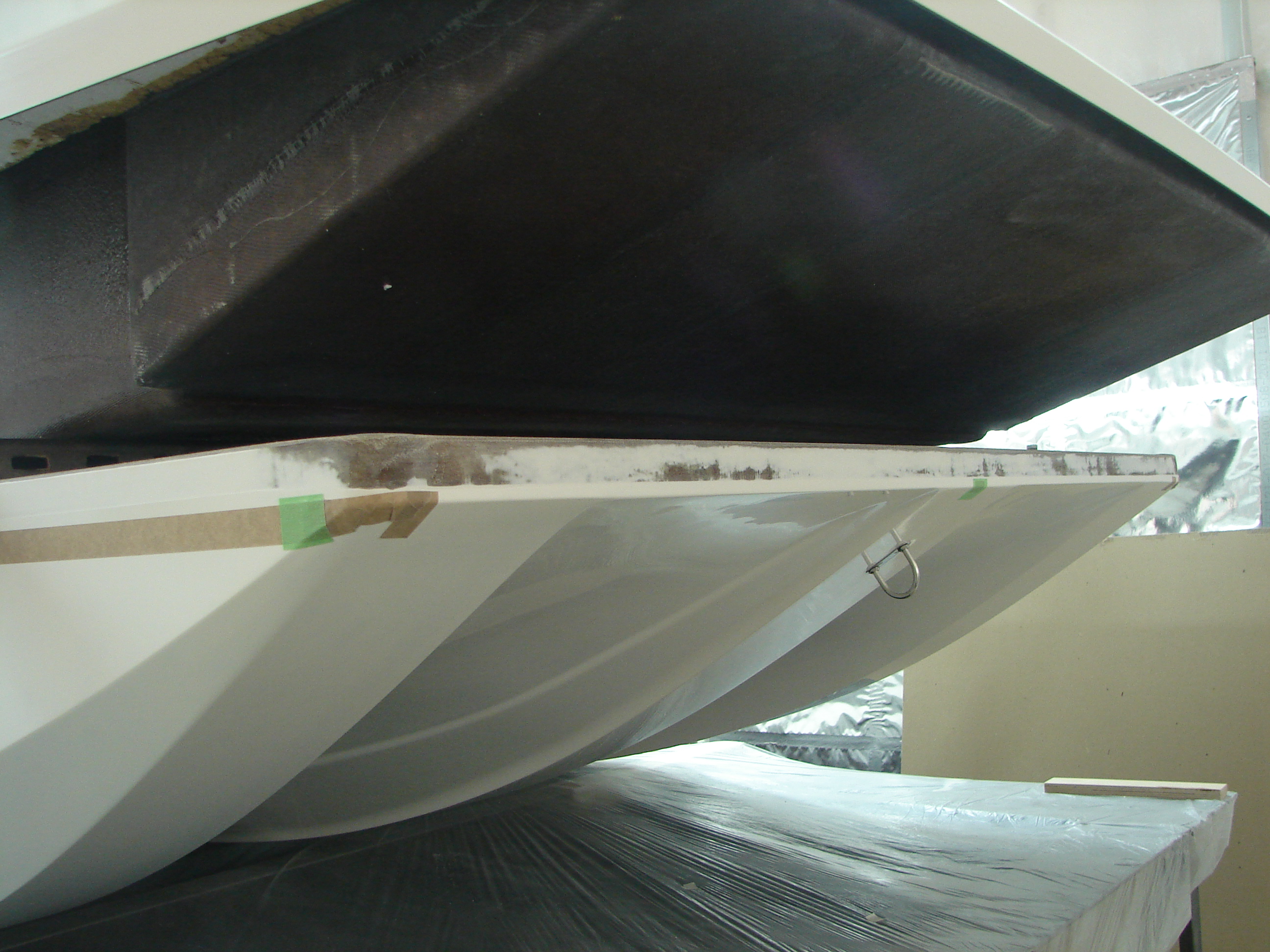

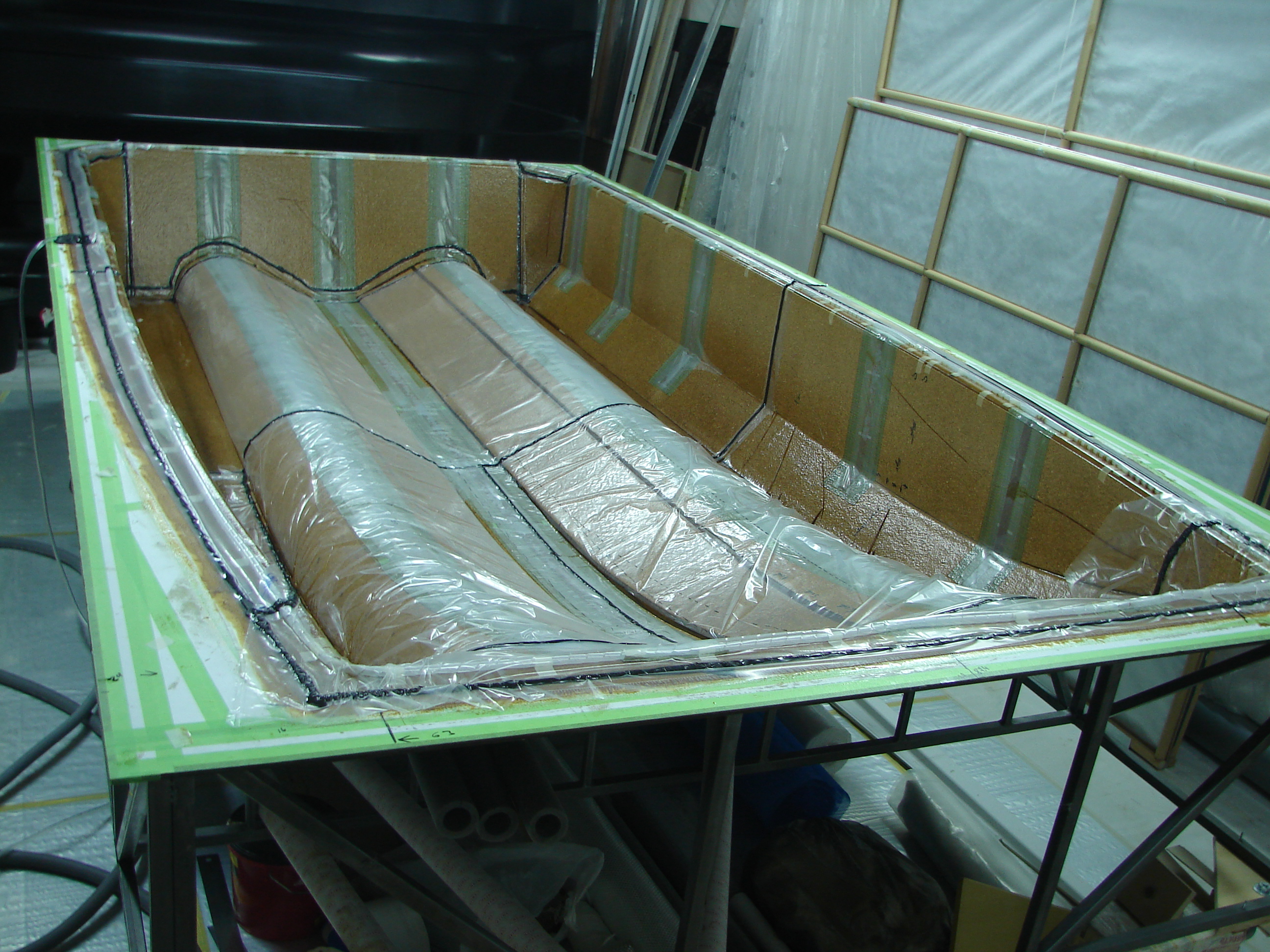

Что до этого показателя, то есть некая возможность снизить вес к заветным 50 кг. - собственно это вполне реализуемо, но случится это лишь через пару-тройку корпусов:

Очень аккуратная лодка для штучного производства. "Фурнитура" не понравилась, торчащие торцы трубок никуда не годятся, даже опасны. Посмотрев видео на ходу, возможно, задумался бы о покупке. Какова максимальная мощность мотора?
"победа"
11.10.2018
82
32
г. Астрахань
Пётр
"Черепаха"
"Привет 22"
4 200
Тоже самое можно сказать про любой кнехт где бы он не был установлен .....
Обычно на такие мелколодки уточки ставят, а то и такелажные стопора. У фабричных кнехтов и уток хотя бы торцы закруглены. Да и смотрятся Ваши колхозно, диссонируют с уровнем качества корпуса. Извините, конечно, но мне так показалось. Да еще и разбалтывться будут 100% По мотору прочитал выше.
