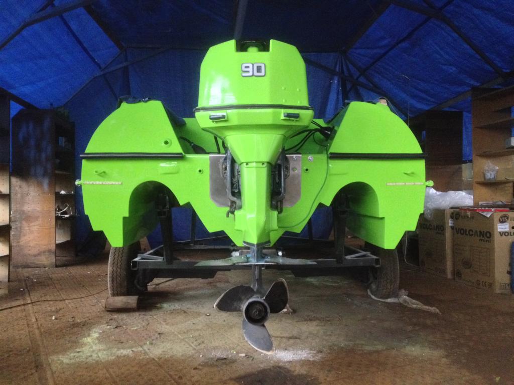

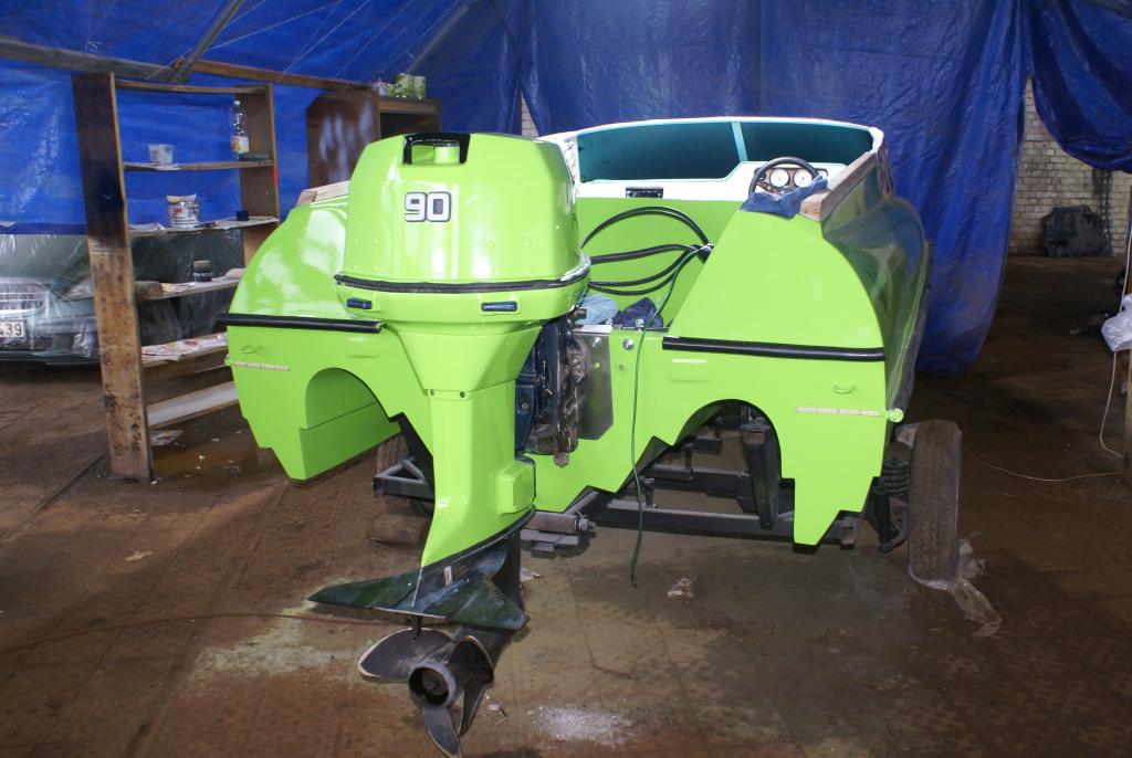

Вот, как и обещал, выкладываю фотографию саней Фокса, правда, пятидесятилетней давности. Это - третий катер, построенный по моим чертежам.
Здравствуйте.
При всём уважении к Вашему возрасту предоставленной фотографии никак не больше 45 лет - всё дело в том, что сама идея трёхкилевых обводов от Уффа Фокса появилась лишь в 1972 году.

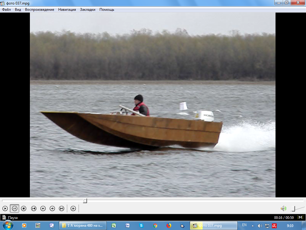

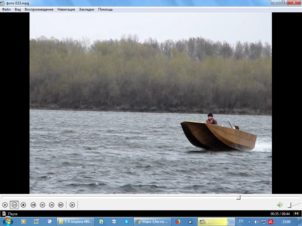

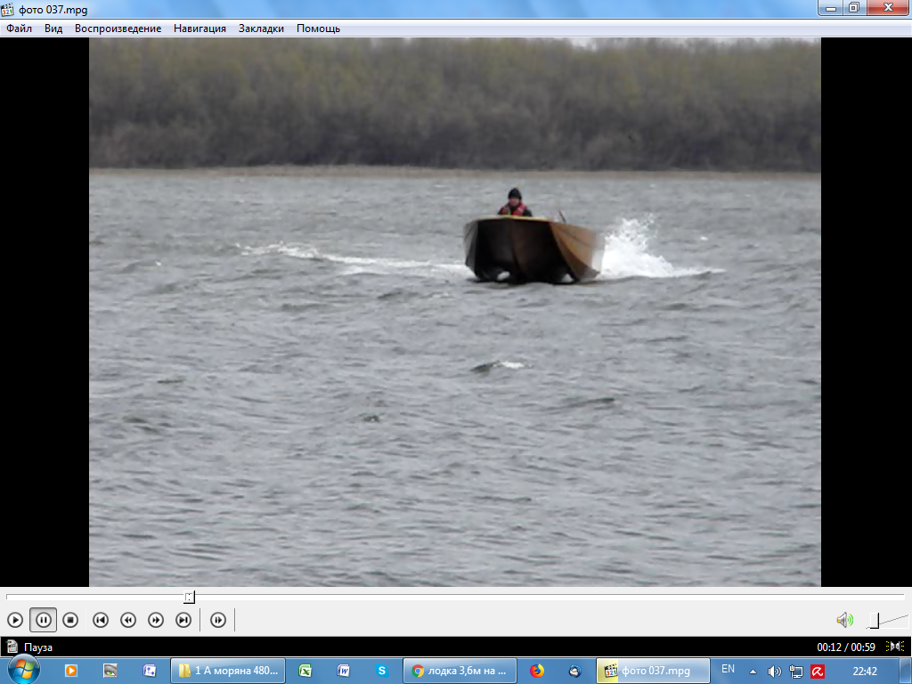

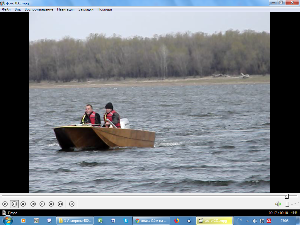

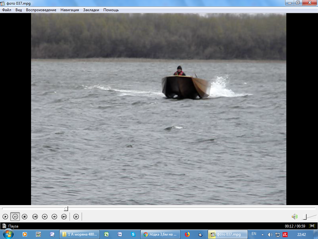

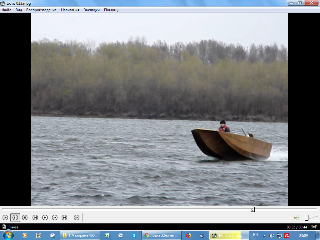

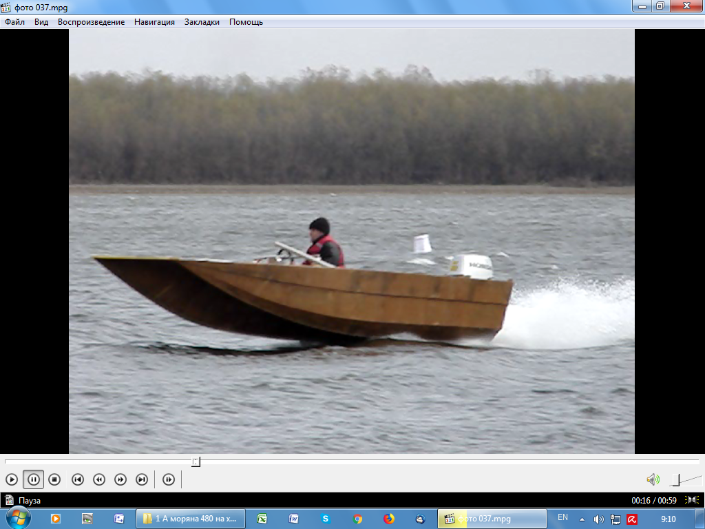

Кому мои рассуждения покажутся идиотскими, я не обижусь, так как практические результаты важнее всего.
А чтобы Вам мои рассуждения не показались идиотскими, вот кое что из моей практики:

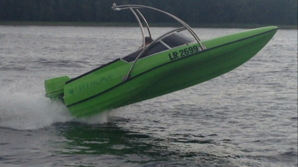

А как эти санки себя на скоростном повороте ведут? Скольжения явно не будет, крена внутрь поворота тоже, держатся до последнего и кувырок? Хотя радиус поворота наверняка гигантский, как и на катамаранах.

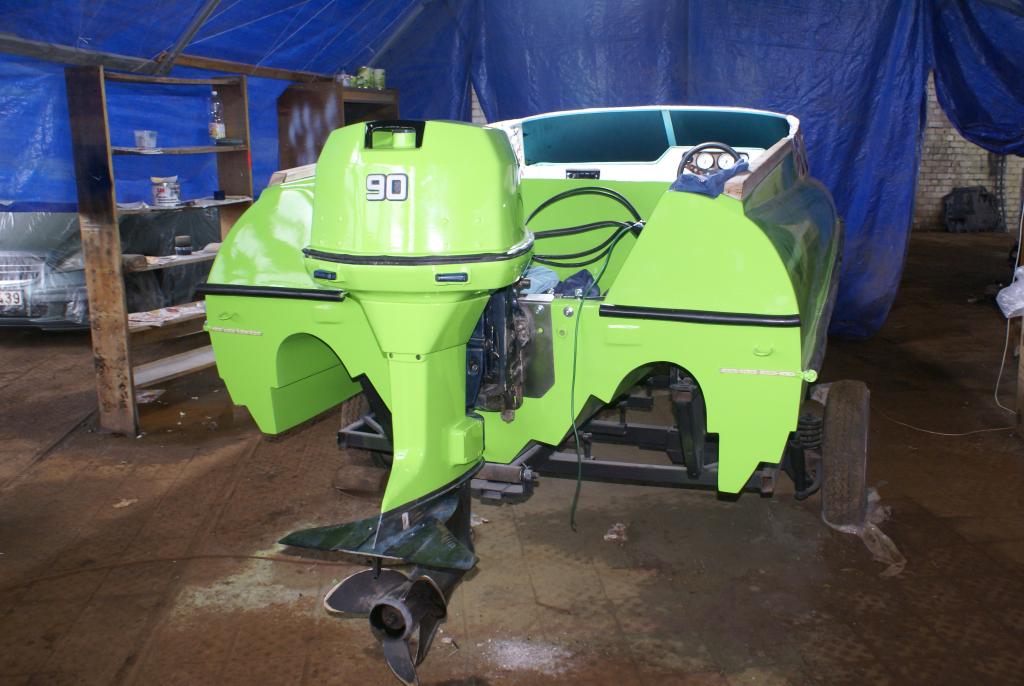

А смысл перегружать тему формулами и расчётами - большинству они мало что скажут, а вот фотографии реальной лодки будут куда красноречивей любых теоретических выкладок:
Да, это не совсем сани Фокса, но лыжи то имеются, а внешние если не верите как раз шириной в 50 мм.
Здравствуйте. Не всё так пессимистично, но без внутренних поручней на поворотах действительно не безопасно:
