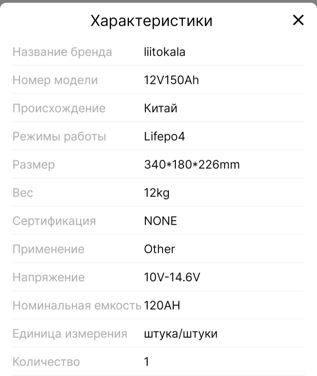

Купил литиевый аккумулятор 150Ah на алике, в конце сезона заряд стал держать вообще плохо, решил проверить, подключил лампы в общем на 160вт, проработали 2.5 часа и вырубились .
Подскажите с чего начать реанимацию?
Подскажите с чего начать реанимацию?Посмотреть вложение 249379
С претензии продавцу

Купил литиевый аккумулятор 150Ah на алике...
Литокаккала?)))
Полный отстой. У меня инженер купил кучу для велика. Емкость сразу -20% от заявленной, про отдаваемый ток вообще молчу))) - лисапед не едет.
Хотел по 3..4 штуки посваривать, БМС-ок навесить и народу мотолодочному продать. Отговорил, чтобы морду не набили.
