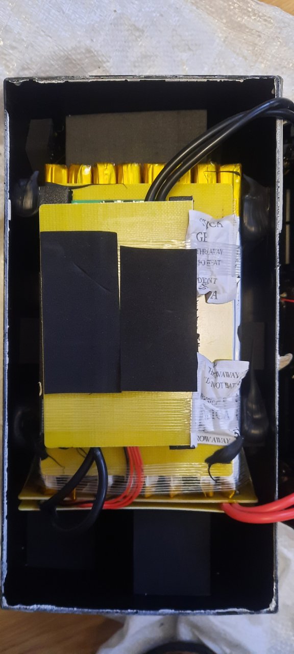

Разобрал, вот так внутри, стоит ли дальше разбирать что бы проверить каждую ячейку? Просто если менять я таких ячеек в продаже не видел
:hahaha:....
Вот чо и говорил всегда....
Не покупайте вы литиевые аккумы в готовых корпусах...Если не хотите получить подобное...
Кетайцы знатно порезвились.Пол корпуса пустой...классика.
И акум то (по фотке)- похож на литийполимерный...Или это чо то новое,непонятное...:jokingly:
Отковыривай бмску(она вверху).
уверяю-дальше будет ищще антиресней...
возможно,там подобного рода и стоят...

:hahaha:....
Ну если такие это же лифера, что не так тогда?
И если даже разберу дальше и найду нерабочие дальше то что? Просто там всё намертво приклеено на какую то чёрную хрень, не так просто разобрать. Дай ссылку где такие купить как на фото, размер кажись тот же
По твоей единственной неинформативной фотке вооще не определить точно,что там тебе конкретно восточные партнеры поставили...
вроде внешне-похожи на лиПО... Но,такого ведь не должно быть.верно?поэтому по хорошему-сперва полный разбор,с тестом,а то мож и банки покупать не нужно...Или наоборот-нет смысла восстанавливать этот акккум.
И кстати- я прежде чем купить этот аккумулятор помню на форуме задавал вопрос стоит ли брать, ни кто ничего не сказал, кто то говорил про вес и всё кажись, пришлось свои грабли покупать

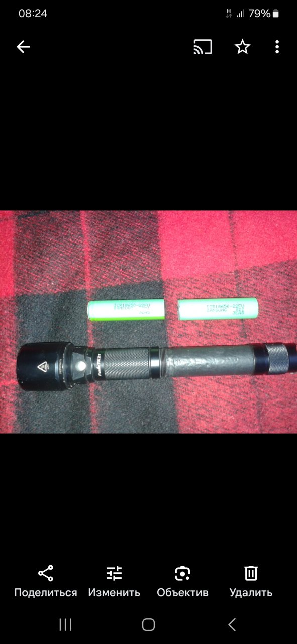

Что касается 16850 , китай гавно дешовое очень давно покупал в дайверский фонарик, и хорошие по 10 или 12$ на тот момент, они были с платкой BMS, сначало с ней использовал, но , фонарик резко тух,и под водой ночью это не айс, при том холодная вода , выкинул нах защиту, так вот китай и половины времени не светил, как эти фирменные, а прослужили они, караул времени, одна до сих пор служит:snimau shlyapu:

Вот эти батареки,фото 8 августа 2013 года :snimau shlyapu:
253482
253483

Так с этого аккума 18650 снята оболочка, фирма совсем другая, была написана
Так я логически пытаюсь допереть стоит ли разбирать, можно же предположить то что вот такая то скорее всего причина и как её устранить, и если устранить её не получиться то нах это разбирать, пользовать на сколько получиться. Просто было бы разобрать - на пример открутить, а там ведь всё приклеено и как это всё отковыривать ещё хз

Котлеты из аккумулятора вполне себе могут быть высокотоковыми литий-ионными аккумуляторами от LG, к примеру. Просто кто-то отстал от жизни лет так на 10-15, считая все что не в цилиндрах или твердых призмах литий-полимерными. Литийжелезофосфатные аккумуляторы сейчас по цене примерно как высокотоковый литий-ион, но удельная энергоемкость их проигрывает, а вот время жизни превосходит литий-ионные в несколько раз, правда при условии заряда не очень быстрого за 4-5 часов. При быстрых циклах заряда за 1,5-2 часа время жизни литийжелезофосфата катастрофически падает. Обычный высокотоковый литий-ион на кобальтовых шпинелях тоже может быть долгоживущим если медленно заряжать и разряжать нагрузками не на все деньги. Поэтому запас емкости повыше позволит аккумулятору прожить количество циклов побольше без заметной деградации. AGM очень не любит глубокий разряд/ долго находиться разряженным, а деградировать начнет через определенное время не взирая на то насколько интенсивно или не интенсивно им пользовались. Хотя, сильно дешевые китайские подделки под нормальный литий-ион тоже дохнут через 3-4 года, но там хоть можно поменять 1-2 банки, и еще пару лет прокатать .
Какая тут логика может быть при обсуждении кетайфуфла?
Если ты опасаешся разборки-катай что есть.
Если не опасаешся-тогда о чем разговор?
Не вскрыв пацыента можно вечно "доперивать".От чего он откинул копыта.
Какую причину ты хочешь услышать?Если твой акум,если чо,вообще непонятно чо...И бмс там скорее всего-подобная...И может просто пустышка-распред по ячейкам.с парой ключей для красоты.Такое тож может быть.Кетайсы они те еще массовики затейники.
