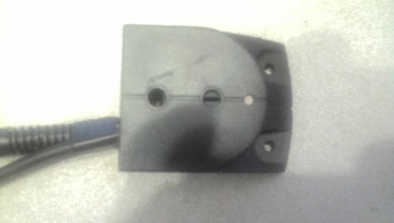

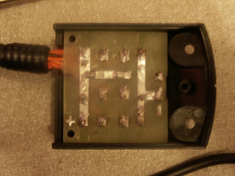

caltex сказал(а):
Ну, насколько он настоящий, сможет сказать только экспертиза, а вообще брал в "чип и дип".
про печатную плату не раз в Диминых постах читал, спасибо.текстолит использовал только, как основа для крепежа деталей, без фольги.он как салазки для укладки в корпус.примерно вот так:
Использую лак с отвердителем, автомобильный.
Устойчив к воздействию внешней среды.
Прочный, и хорошо фиксирует элементы от вибрации.
Наносится на плату предварительно прогретую в духовом шкафу при температуре 60 градусов, желательно в два слоя. С интервалом в нанесении минут 20.
Элементы можно приклеить на плату лаком с одной стороны (дать высохнуть), затем с паять их навесным монтажом. И покрыть лаком в два слоя.

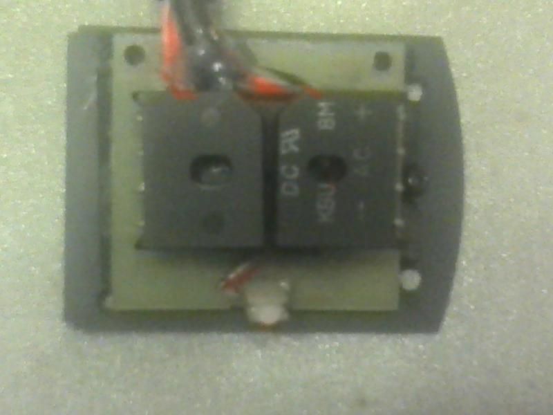

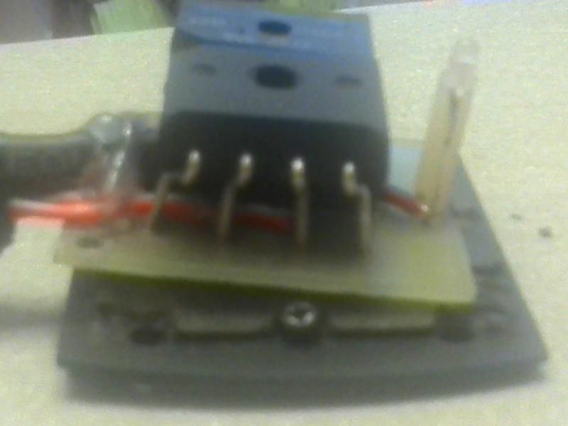

Выношу на суд общественности, скреативил тут чуть-чуть.по предлагаемой здесь схеме выпрямитель.правда стабилизатор еще не пока не придумал компактный.за качество фоток сильно не пинайте, с телефона.ну в общем вот:

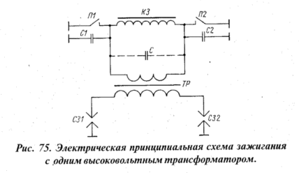

женя85 сказал(а):
дмитрий! а на контактное зажигание подойдет двухискровая катушка от оки?
Ну если не надоело возится с контактами то вот по такой схеме пойдёт.
