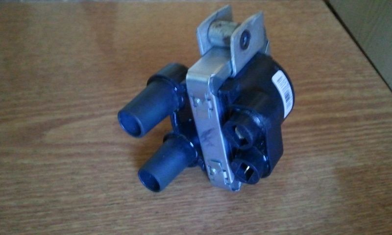

Мотор мой купили, но в ветках часто задавали вопрос по высоковольтным проводам, которые поставил на Нептун23. Скажу здесь, на всякий случай, что заказывал их в Экзисте, по 60р за каждый провод, фирмы Champion каталожный номер L02-30. Дерзайте, наверняка еще кому-нибудь потребуется...
Напоминаю внешний вид проводов и место установки Оковской катушки зажигания:

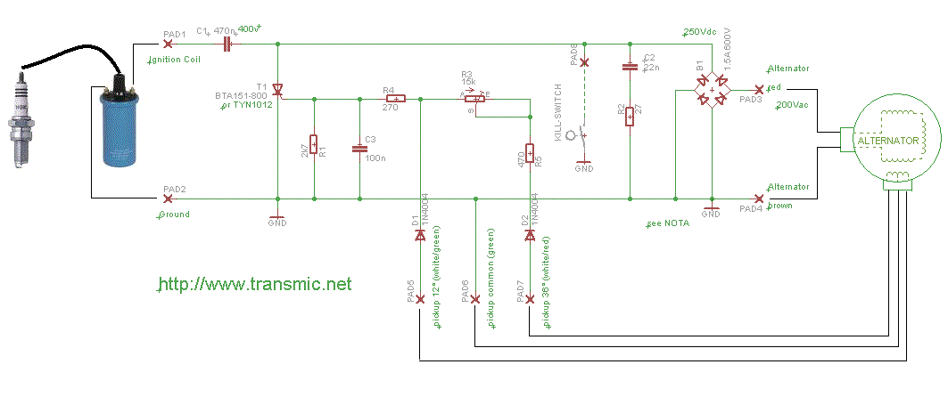

Turistiszap я на родном основании Москвы 12.5 сделал электронное зажигание по вот такой схемке катушки перемотал 4000 вит накопит сопротивление 400 ом датчик 30-40 ом. Сделал два канала. В случае выхода одного канала из строя можно дойти на одном. Немного удлинил тягу опережения зажигания можно взять тягу с карбюратора жигулей она регулируется. И ненадо ничего переделывать в основании.
Вот еще интересная схемка без изменения механического опережения зажигания, хочу попробовать сделать для Нептуна 23
К сожалению не будет автоопережения.Это схемма коммутатора с итальянского скутера,я такие уже делал и ,конечно,испытал на лодочном моторе.Никакого влияния С2 не оказывает на УОЗ.Там в скутере другое железо.

Вот такую схему собирал для Москвы только двух канальную. Тут опережение за счет двух датчиков. Но я с одним делал.

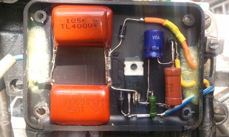

Доброго дня всем. Други помогите советом, что делать?.Проблема в следующем:собрал схему данную здесь дмитрием22 гон для нептуна-23(контактное зажигание)электронный блок собран в выносном корпусе,оба выхода с блока вместе и на один из входов катушки зажигания. Второй вход катушки на массу.Катушка зажигания-406.3705 Волговская, двух искровая(Оковскую у нас не нашел). На одну катушку магнето(использовался старый каркас) было намотано две обмотки (6500+1500 витков с общим массой).При испытании зажигания на свечах нет искры.С катушки магнето импульс(ток) есть и идет на собранную схему,далее проходит ее и поступает на катушку зажигания первичную обмотку,возбуждения-ток есть.На выходе с катушки уже ничего нет.Думал купил убитую катушку,поставили на авто работает отлично.Вместо этой катушки для эксперимента попробовали катушку зажигания от грузового автомобиля(что было под рукой)искра хоть слабая, но есть.В чем может быть засада?покупать новую катушку зажигания?но этаже работает на автомобиле.За использованные неправильные термины прошу тапками не кидать,так как в электронике не силен,зажигание помогает делать друг.За ранее спасибо за дельные советы.

Проверь сопротивление катушек накопительная 6500 вит. примерно от 800 Ом до 1.2 к, обмотка 1500 вит. примерно около 280-400 Ом. Вместо резистора 6.2 к можно поставить 5.6 к. 0.5 ватт на 2 вт необязательно ставить. А лучше поставить переменное сопротивление отрегулируешь, а потом впаять постоянное. Я для проверки сделал стенд два понижающих трансформатора 220\12,можно еще взять трансформатор от старого лампового телевизора, там есть выход на 250V подключаешь к Д 1., в и 6.5 V на накал ламп подключаешь к управляющему диоду Д2 на плате, к конденсатору можно подключить любую высоковольтную катушку от моторов Ветерок,Вихрь,Нептун, мотоцикл Минск или китайскую от скутеров, поставь свечку при включении трасформатора к сети должна пробивать искра. Да вот еще что сопротивление R1 6.2 км уменьшить до 270 ом. можно и без него на прямую, но может сгореть тиристор. Смотри чтобы не включай без свечи пробъет катушку зажигания.
Спасибо! Без картинки найти НУЖНЫЕ провода очень сложно... На форуме есть тема типа применение деталей от авто для вихря, кинь картинку и каталожный номер туда, многим поможет.

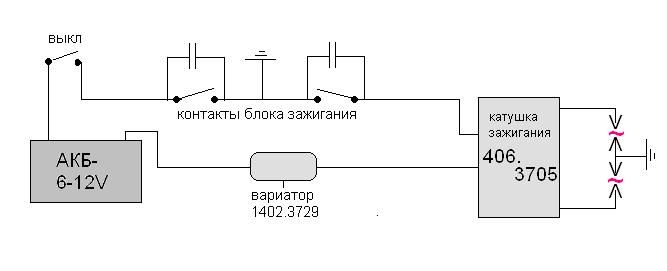

ovaavo сказал(а):
может есть альтенатива этим ТЛМ или ещё чё нибудь?
Я начинал с этого и навсегда забыл родные бобины.

Каланчин сказал(а):
Что-то ты не правильно нарисовал. Такое работать не будет.

igorM_ сказал(а):
Каланчин сказал(а):
Где не правельно?
Контакты прерывателя последовательно, сама каретка является массой.
Первичная катушка не на массе поэтому до фени где ставить вариатор.
Других потребителей на катере у меня нет.
Может то что контакты оба разомкнуты?
