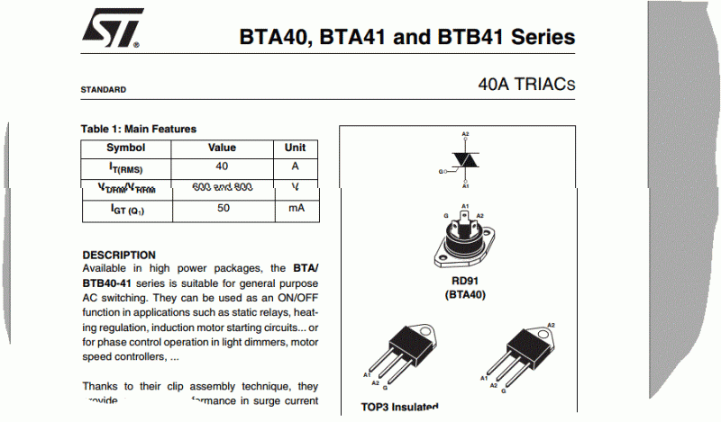

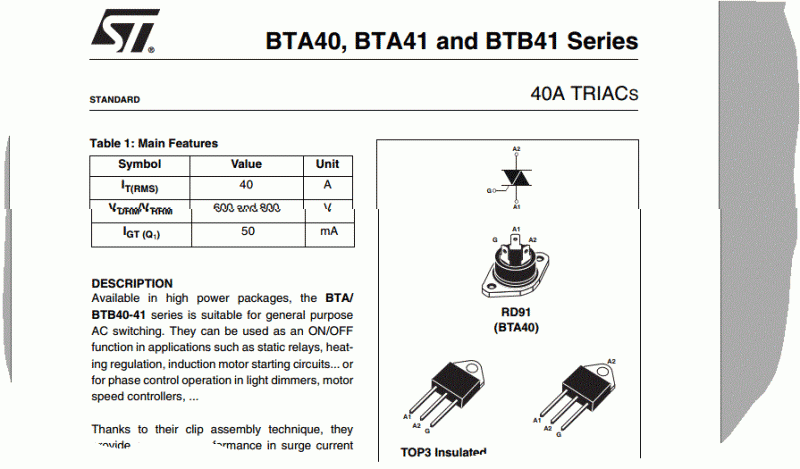

carib8 сказал(а):
тиристор BTA41-800B подойдет без изменений ?
Вот на секретном сайте пентагона нашел фрагмент даташита ,пользуйтесь на здоровье, кстати в табличке самая нижняя строка говорит что подходит
