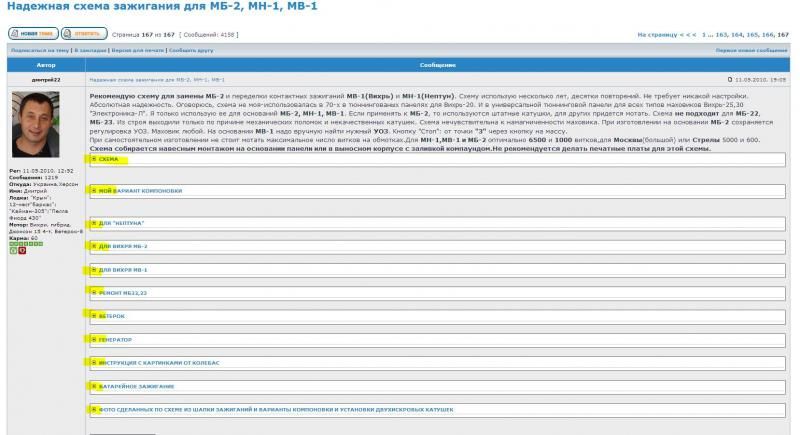

Сверху, вот на картинке желтым выделил + на него нажимаешь.

Тут на форуме кто то выкладывал печатную плату для переделки контактного в электронное

Я мотал проводом 0,12

прокатит.
Вот тут посмотри там и файл печатки есть и как мотать http://lodka.mobi/2012/12/31/esz-dlya-m ... rokmoskva/
