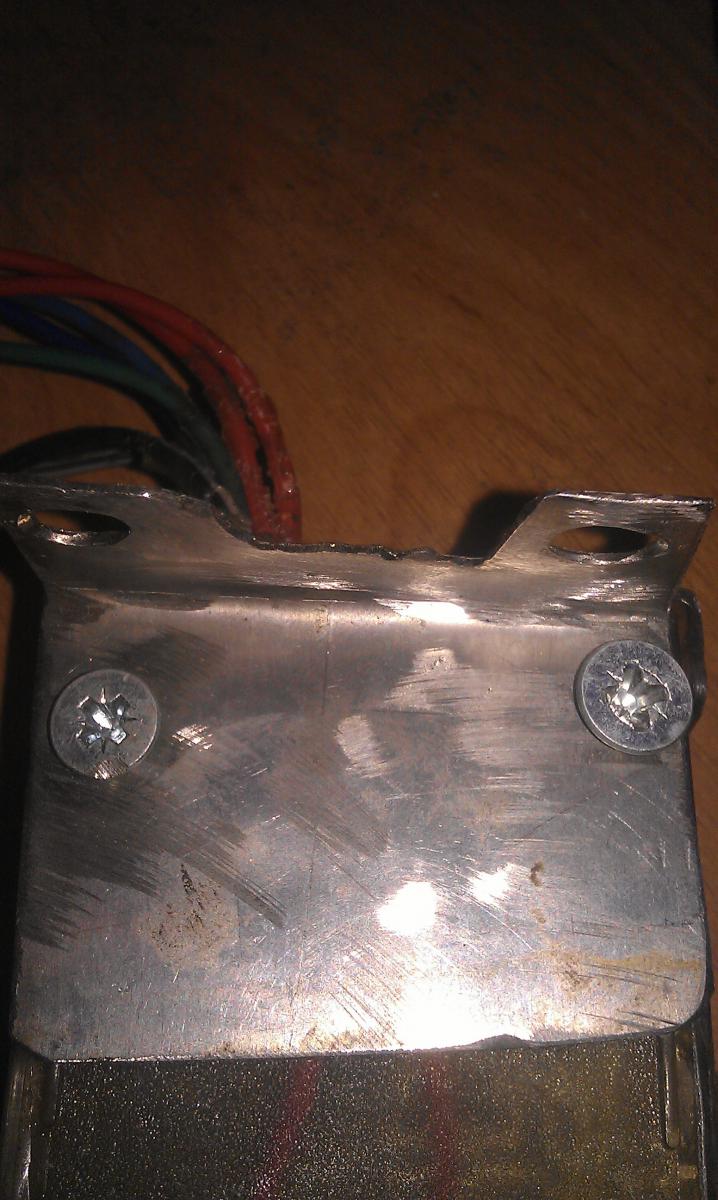

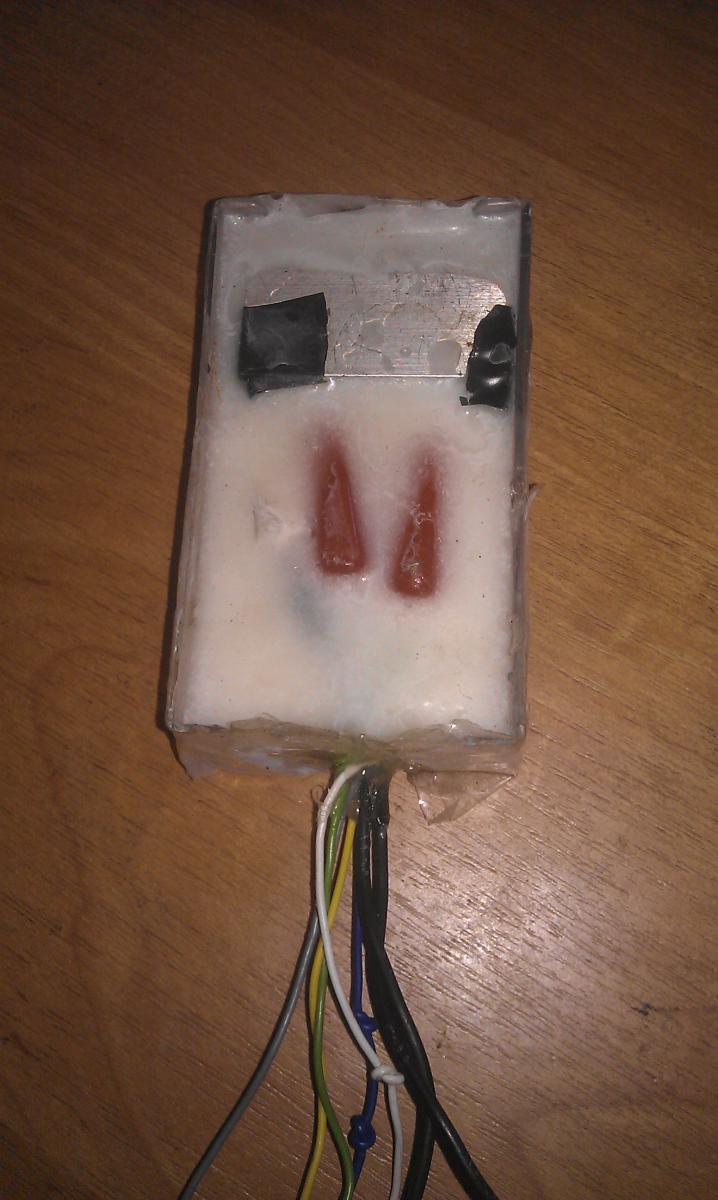

Тоже пропитал катушку парафином, но для пластичности, чтобы парафин не крошился, смешал парафин с озокеритом в соотношении 60/40, покупал в аптеке вместе с парафином. Коммутатор залил герметиком пр - во г. Казань. Все работает отлично даже после неоднократных экспериментальных купаний зажигания в воде.
