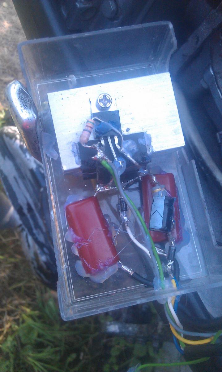

Всем привет!
Мужики это мое первое сообщение на этом форуме. Но скажу сразу большое спасибо за все ваши сообщения. От сюдого почерпнул уже много информации по тому как восстановить Вихрь.
Все началось еще в прошлом году. И самой последней доработкой было- устранение люфта заслонки на карбюраторе.
Но вот победить зажигание которое от Дмитрия на своем моторе немогу уже много времени.
Пишу я в надежде на то что поможете разобраться что к чему.
Изначально зажигание было кулачковое. МВ1
У маховика магниты магнитятся очень хорошо- отвертку оторвать можно с усилием неслабым.
Катушку мотал самостоятельно проводом 0.9 на одном каркасе. сопротивление получилось 875 и 288 зимой спаял 4 коммутатора по "надежной схеме" Дмитрия и на моторе была искра мощная. тестировал зимой в гараже -мотор завелся и обороты набирает, естественно глушу чуть поработав (чтобы не перегреть -без бочки с водой) потом опять пол оборота и снова заводиться- короче был доволен шо слон.
Катушки я решил использовать от китайских скутеров.
Летом спустив лодку на воду завел настроил карбюратор работает тарахтит , подняв обороты едет хорошо -на полном газу некоторое время едет и сбрасывает обороты, начинает работать на одном цилиндре и глохнет.
дальше когда дергаю за стартер ручной вроде схватывает и глохнет. В этом случае искра вроде есть но намного меньше чем была.
ставлю запасную схему искра опять жирная и мощная - и мотор опять с пол оборота заводиться и какоето время едет и опять та же история, и так еще одна схема перестает работать.

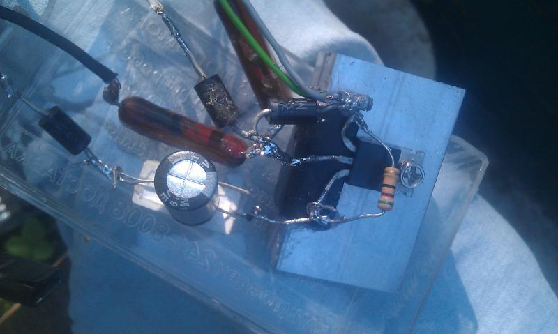

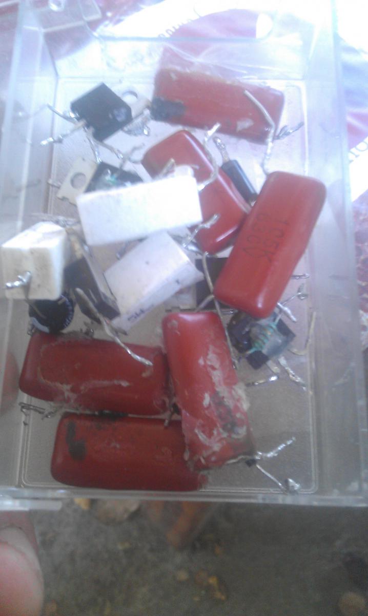

Чтобы не сказали что я ленивый и сам не читаю тему, читаю о покажу сколько деталей уже было купленно и перепаяно покажу фото
думал что горит тиристор на него поставил охлаждение-толку ноль, и сразу после того как комутатор выходит из строя все детали проверял на температуру- и никакого нагрева нет- прикладывал к щеке и губам никакого нагрева.

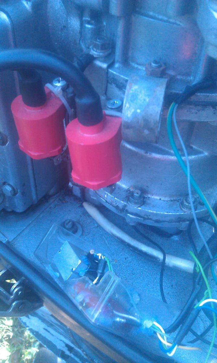

покажу катушки зажигания
Детали приклеивал клеевым пистолетом.
Прошу посоветуйте в чем может быть дело? ато уже спалил схем штук 8. С разными деталями,
Разными тиристорами ВТ151, 512 на 600 на 650 и на 800вольт.
Разными конденсаторами 1микрофарат на 400вольт потом стал брать на 630 вольт
разными резисторами 6.2Ком 5ват - цементироваными и такие круглыми
Разными диодами FR207 и FR307
dil1
24.07.2014
киев
Igor
П4
вихрь 30
Re: Надежная схема для МБ-2, МН-1, МВ-1
Извиняюсь что много букв, НО пытался описать всю ситуацию как можно подробнее

Предположение! Такое бывает при использованиии агрессивного флюса. И после него не промыты места пайки. На местах где он остался появляются токопроводящие дорожки. После распайки и проверки все детали оказываются рабочими и из них можно спаять рабочий коммутатор.

Спасибо за совет .
Сегодня попробую перепаять.

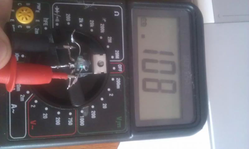

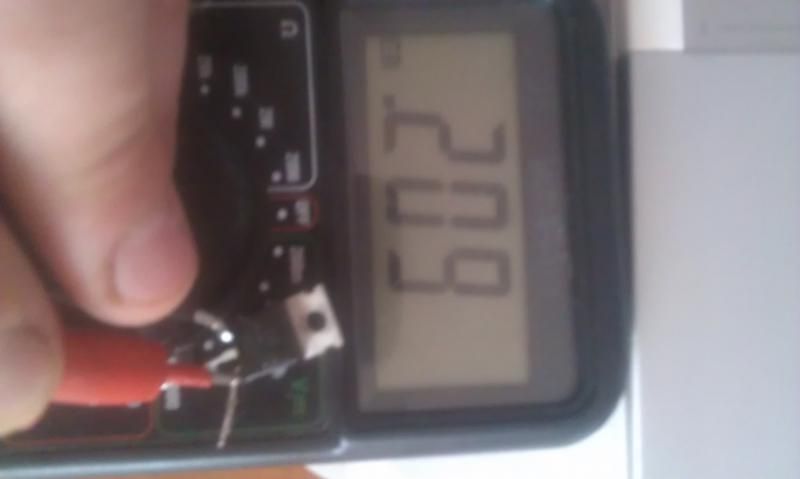

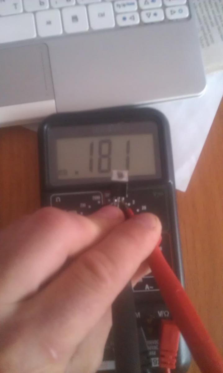

после того как я распаивал детали все их параметры по тестеру были в норме. но тиристоры имеют разные показатели.
могут ли они терять свои свойства? лучше наверное новые поставить?
И правильно ли поступаю что ставлю охлаждение на него? хотя ниче там не грелось!
удивляет почему косяк пайки сказываеться на порвышеных оборотах, там токи больше становяться?

Это на управляющем переходе показания. Они у одинаковых тиристоров могут разнится.
Для точного выяснения причины можно спаять пару коммутаторов из старых деталей- если заработают то причина может быть той что я предположил выше.

Ок. Дима спасибо за розьяснения!!!
Завтра в очередной раз на радиорынок за деталями и неактивный флюс возму.
Спаяяю на новых деталях. И конечно же запаю на тех что уже были. И отпишусь как тут положено о итоге
канифоль, можно со спиртом, тоже годится.
радиатор не нужен.

Спаял я свою схему из новых деталей, использовал канифоль.
В гараже тестировал, все работает искра радует!
Завтра на воду и протестирую схему на большом ходу, надеюсь все будет :good:
пока ничего не заливал, все навесным монтажем. Если будет нормально склею детали клеевым пистолетом слегка.
Спасибо еще раз за помощь, отпишусь после выходных!!!

Не надо клеевым пистолетом, у меня две схемы с отказались работать, на проверке все датальки оказались живы , на не работает, эбокситкой надо лить... :good:

dil1 сказал(а):
Спасибо за совет .
Попробуй перед пайкой промыть их растворителем 650...
Спаять нейтральным флюсом, или канифолью. Никогда нельзя применять флюс с кислотами для пайки схем.
После сборки, залей схемку полностью казанским герметиком, в авто-магазинах продают. Тем самым исключишь возможность образования пробоя от влаги на воде. Я бы сменил еще и катушки скутерные, на всякий случай....
На двух-искровую. Для полного исключения, и выявления проблемы...
