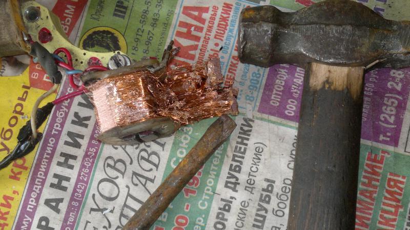

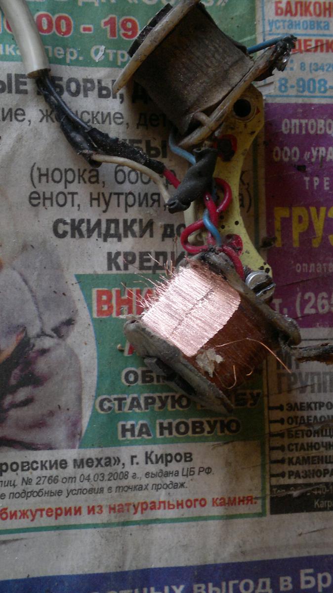

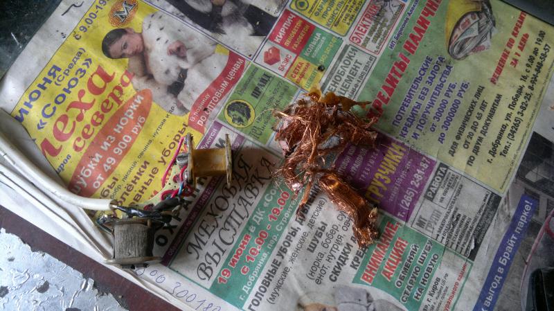

Здраствуйте Хотел наматывать катушку. Провода старой обмотки не убирается уже испортил два каркаса. Подскажите пожалуйста как легко убрать старую обмотку.

бери болгарку срежь обмотку на углу катушки катушку в тиски и стамеской или острой плоской отвёрткой постукивая молотком срубай медь по кругу больше никак эпоксидку не снять, будет непонятно скину фото

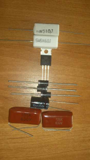

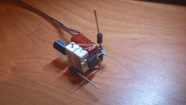

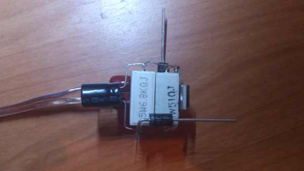

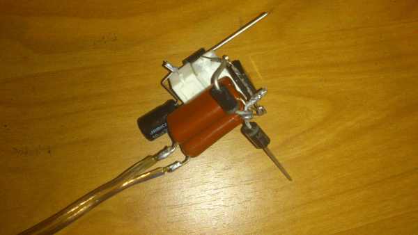

Буду делать зажигание, по схеме Дмитрия, для Нептуна с МН-1 (надоело оно мне сил нет), но у меня есть вопрос (дочитал пост с начала до 122 стр. - не нашел ответа) куда цеплять кнопку "СТОП", на какие контакты?
Вот такие компоненты пойдут?

шапку темы внимательно прочитайте " Кнопку "Стоп": от точки "3" через кнопку на массу."

Сори, пропустил по кнопке "Стоп".

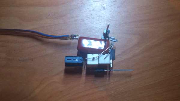

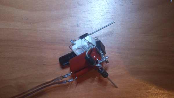

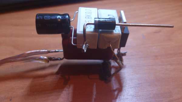

Уже спаял схемку, вот что вышло...

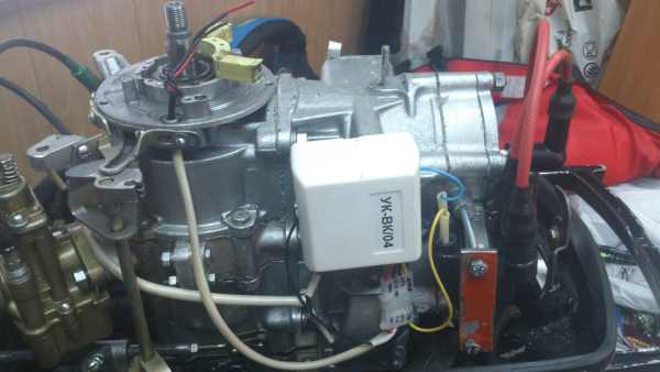

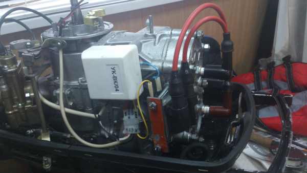

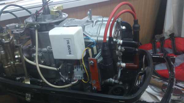

Нужно было нехило попотеть над пластиной регулировки УОЗ, она, зараза, широковата немного получилась и давила на поворотную лапу с газа, пришлось подрабатывать.
Будет выглядеть зажигание на моторе вот так.
Не хватает только катушки под маховик - не готова еще, в понедельник пообещали отдать.

speed, свечные колпачки гемора доставят. укороти юбки до минимума сейчас, иначе на речке будешь камнем отбивать. (у кого уже отбитые, те поймут о чём я)
Я так понимаю по причине пробоя намассу на свече?
Re: Надежная схема для МБ-2, МН-1, МВ-1
да. вода\сырость очень быстро сказывается.

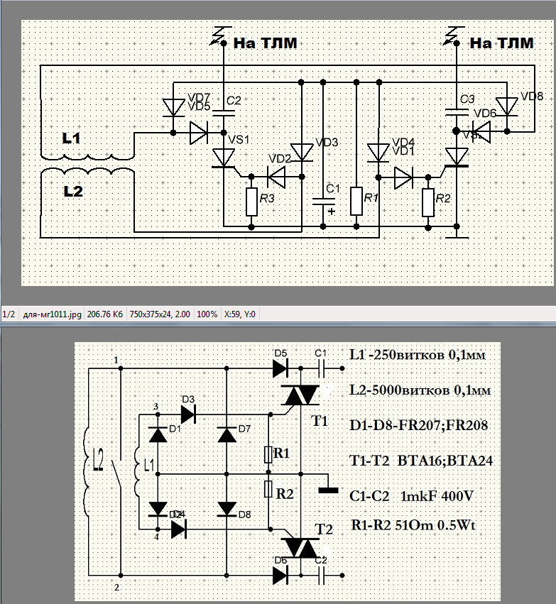

Люди добрые,подскажите в чём может быть проблема? Собрал коммутатор по схеме Дмитрия,заводится и работает без проблем,подключил китайский тахометр и вместо 5000-5500 выдаёт 4200. На ходу кажется чего то не хватает,на заводском МБ-2 всё как надо,как по "букварю"
Можно подробнее, основание, на котом собрано, осталось опережение? или наглухо зафиксировано...
Подобные трудности могут быть при неверном УОЗ, катушка, свечи.

Энергия выше, на схеме Дмитрия. Тлм могут вести себя с этой схемой не всегда должным образом.
От того рекомендации изначально от Дмитрия.... СМЕНИТЬ тлм на двухискровую от Волги, Оки.
Нюансов не много, но.... еще конденсаторы в цепи 1 мкф на 400вольт, от их качества и параметров конечный результат....
