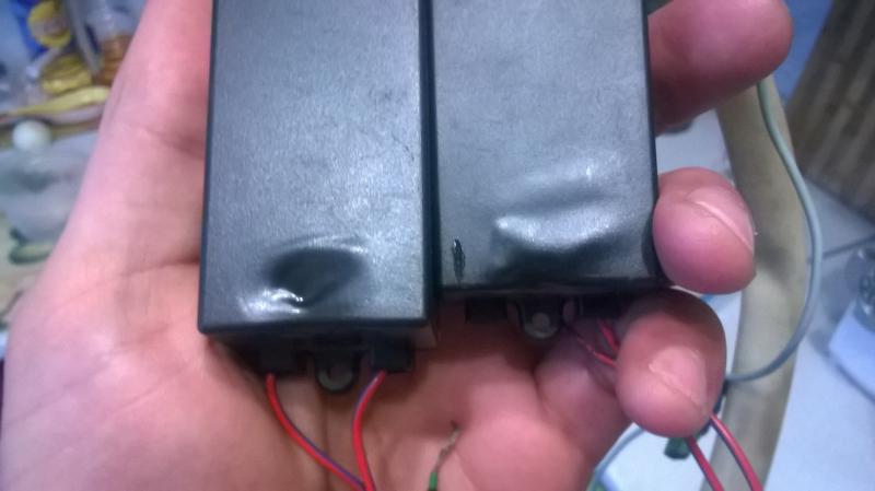

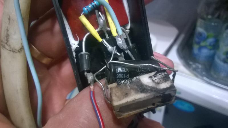

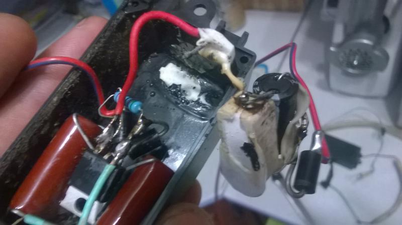

Вот опять и я с проблемой, после того как перепаял кондеры полярные, все вроде стало хорошо. На коротке отрыбачил, раз восемь ездил, пару тройку литров в одну сторону, сегодня поехал подальше и вот оказия, пол бака проехал, отказало первое зажигание, еще пол бака второе, симптомы те же, сильно нагревается керамическое сопротивление и кондер, аж пайка расплавилась. Ну что же может быть?

Пайки как будто и не бывало.

3.Заводился мотор идеально, холостые не нарадуешся, до "большого" пробега.

Трет маховик. Или агрессивный флюс при пайке- плохо промыл и появляется утечка на ножка тиристора. ИМХО.

Катушка L2 сколько витков, какая мощность резистора?

Катушки МБ 2 родные, все детальки строго по рекомендуемом перечню, на 150 стр. я образец фоткал.
