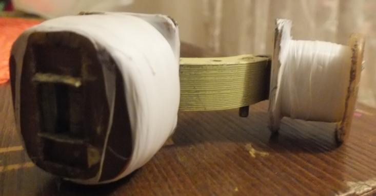

Всем привет! хотел бы с Вами посоветоваться по следующему вопросу: по осени на своём экспериментальном НЕПТУНЕ собрал схему Дмитрия...первые впечатления были не передаваемые в сравнении с кулачковым зажиганием, да Вы и сами всё знаете...Но учитывая, что катушку мотал проводом 0,14 на одном каркасе, то естественно получилось достаточно раздутой(объёмной) и в процессе работы маховиком зацепило и перетерло витки (не сразу, может люфтит немного вал). я разобрал обнаружил, и смотал витки с первичной обмотки и перемотал вторичную (было 6000 и 700 витков, стало порядка 4000 и 500). естественно мотор после этого хуже стал заводиться и работать не так стабильно...Но всё повторилось...маховиком задело витки...Руки опустились и я забросил это дело... Теперь решил воскресить начатое дело... Принял решение делать на двух каркасах-раздельные катушки... Вот намотал 6000 и 2000 витков... да вот там где 6000 витков получилось западлицо с краем стенки где контакты. Теперь ломаю голову смотать немного или прокатит и история не повториться...рукой осевой люфт на валу не чувствуется, но как то люфтит сама площадка где крнпяться катушки... Кто-нибудь сталкивался с подобной бедой... Буду благодарен за дельные советы!
diagnost11
25.01.2014
г.Москва, г. Брянск
Badger SDA-370, Latimeria f-300
mercury 15 m, НЕПТУН-23(зел.)
Re: Надежная схема для МБ-2, МН-1, МВ-1
КАК ФОТКИ ПРИКЛАДЫВАТЬ??? ОЙ НАШЁЛ...!

Сам каркас катушки не потёрт маховиком?
diagnost11
25.01.2014
г.Москва, г. Брянск
В том то и дело, что нет...катушки света тоже вроде почти до края планки... может как нибудь обмотать пластырем и постучать по верхней части, чтобы витки уплотнились и как следствие пониже станет обмотка...

Там до моховика милиметров пять, видимо много намотал.
Зажигание фиксированное или с опережением?

Тогда надо устранить люфты крепления площадки зажигания, чтоб лего вращались вокруг оси и не болтались в верх в низ,
и посмотреть зазор между маховиком и катушкой.

а когда маховик насажен, как проверить эти самые зазоры до катушек...не помню, но вроде там доступа особо и нет...?

Если маховик без отверстий то кусочек пластилина на катушку, маховик в прелогаемом месте смазать и одеть плотно.
На катушке увидиш оставшеюся высоту пластелина.

логично...припоминаю что то про свинцовые пластины для измерения зазоров по оттиску...аналогично и пластилин ... а маховик вроде глухой без отверстий сверху...ну теоретически если устраню люфт площадки (стопорное кольцо фиксирует-подложу прокладочку для лучшего прижима) при такой намотки (как на фото выше) не должно же цеплятуть???

Не могу быть уверенным, возможно растянулось посадочное место маховика и он просел.
Лучше проверить зазор.

При такой высоте намотки, должно подойти....
Обратить внимание нужно на расстояние от поверхности катушки до платформы, не должно быть касания основания при прикручивании железа с катушкой. Часто из за поджатой обмотки к основанию образуется межвитковое, или короткое на массу. Это если сделать "пухлую" катушку.
Как на фото, проблем по высоте быть не может.
Сжимать, осаживать обмотку, не стоит.... лак на проводе может развалится и межвитковое обеспечено.
Проверить, на биение платформы, можно в собранном виде, за рычаг вверх вниз покачивать... при изменение УОЗ поворачивая... Не должно подпрыгивать, от перемещения вверх... ее предохраняют полумесяцы, которые прижимают по краям. В случае выработки это возможно, устранить подтачивая по высоте... эти самые полумесяцы. и конечно же убрать кочки на краях платформы... если не сильная выработка на ней.
