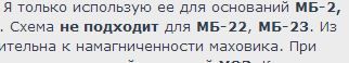

поступаю недобросовестно. пять первых страниц и пять последних. у меня мб-22, стартером на скорости завести не могу."Схема нечувствительна к намагниченности маховика. "(цитата автора) это относится к "ремонт МБ-22,23" т.е если я соберу коммутатор для мб-22 по схеме автора, будет он не чувствителен к намагниченности.
дмитрий22
11.05.2010
1 472
158
Украина,Херсон
Re: Надежная схема для МБ-2, МН-1, МВ-1

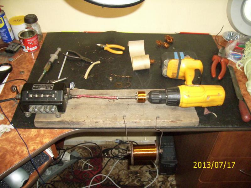

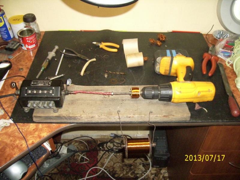

намотчик пулеметчик, блин. кто будет мотать проводом 0.12, счетчика не надо, до заполнения.
Саня С
16.03.2012
3 263
134
Badger Duck Line 300 AL
Merkury 8М
:pardon: а как же первая обмотка? Все равно считать нужно
