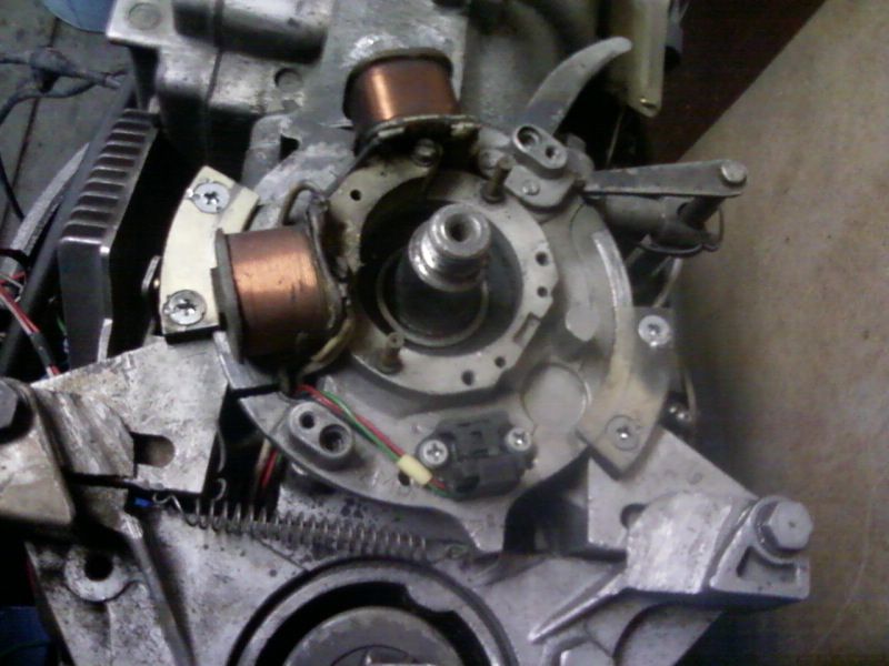

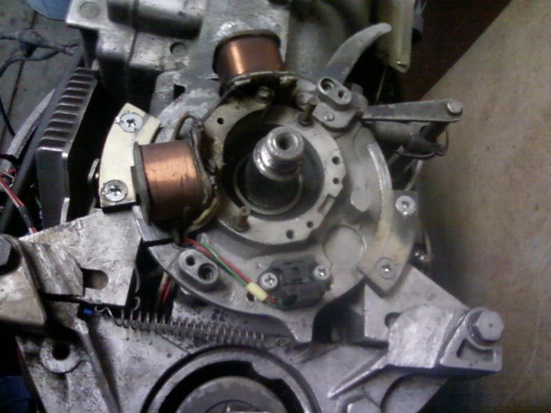

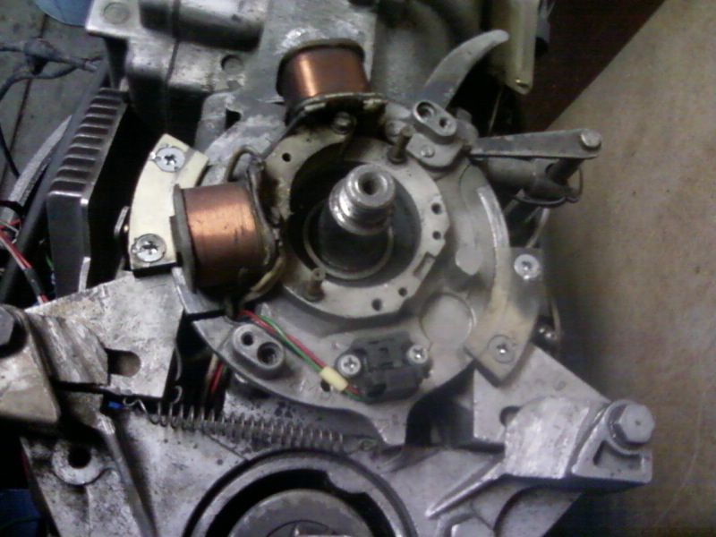

сфотал зажигание а как выложить не пойму
mehanikc
10.03.2011
343
Лесосибирск Красноярский край
прогресс
Вихрь-30Э Hidea 40
Re: Батарейное зажигание для Вихря.

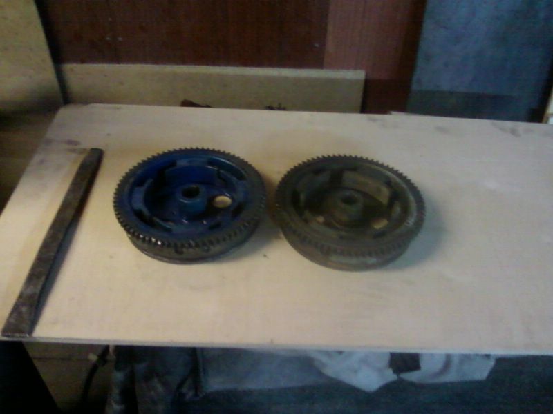

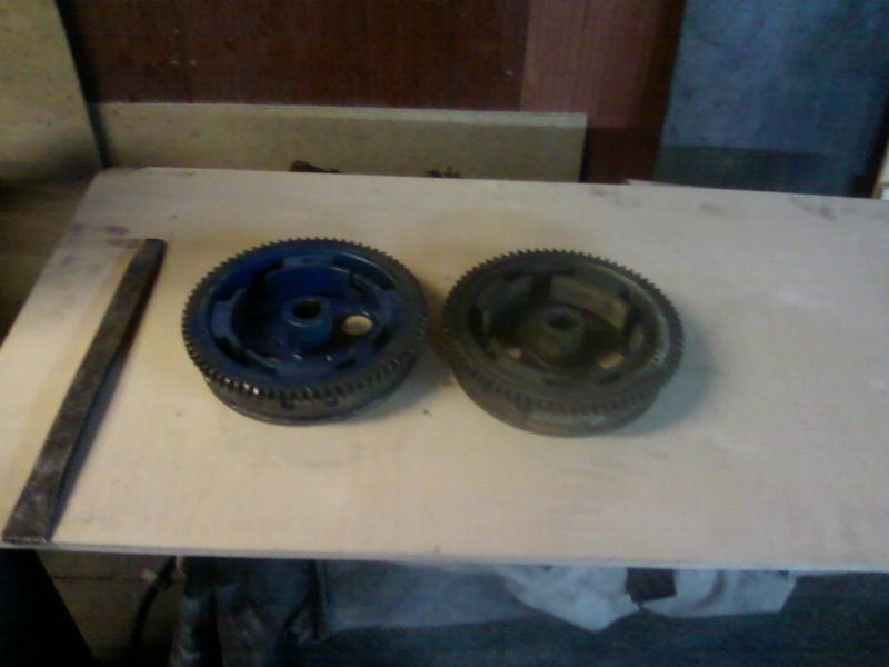

вроде понял как фото выкладывать. И вот еще какой маховик ставить
ribac666
03.06.2010
1 209
74
Россия
для этого места расположения датчика ставь мв-1

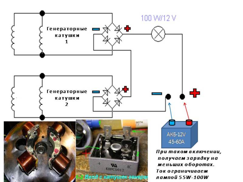

спасибо за совет. только я его ставил и всеравно стреляет, попробую другой ребята пообещали привезти. иеще один вопрос сколько по времени будет работать акум без подзарядки, и хватит ли двух катушек для заряда как на фото. заранее благодарен :cry:

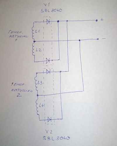

двух катушек не хватит нужны 4 и на каждую свой мост тогда с зарядкой не будет проблем а по по поводу местоположения датчика его нужно установить четко на то место на котором стоит датчик в мб-2 в этом случае маховик от мв-1 подойдет идеально

а как соединить два моста? или с одного на свет а другой на батарею ?
Димасик
12.10.2010
948
Yamaha 40 VEOS
...есть спаренные диодные мосты в одном блоке...тебе лиж надо по характеристикам подобрать!)))В радиодеталях продают!))
kos-kazan
26.10.2010
1 019
86
35

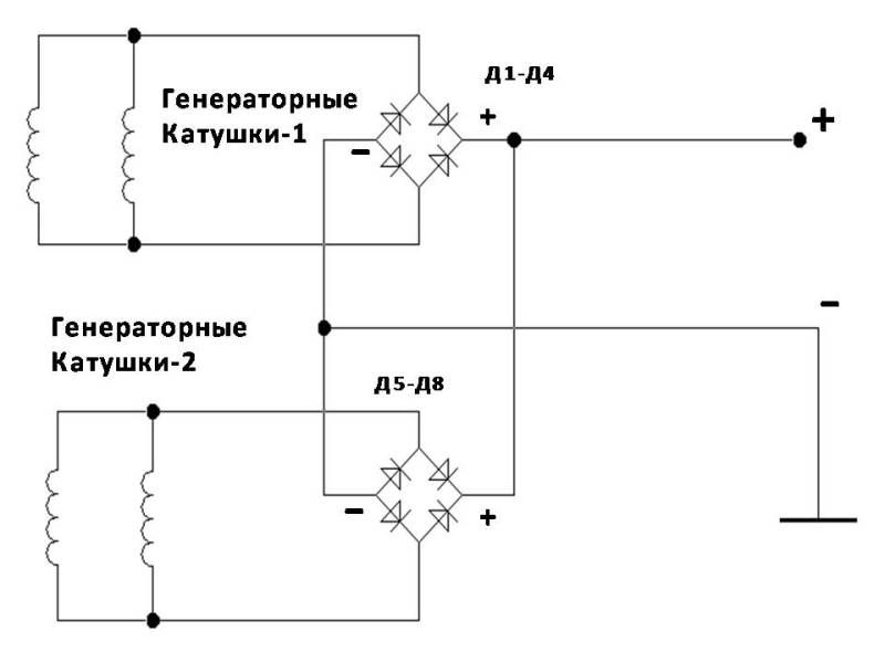

Катушки в параллель, концы и начала на мосты, с мостов собираешь все + и -. Все это на батарею, а с батареи уже на все что нужно.

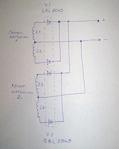

ribac666
03.06.2010
1 209
74
Россия
никаких в параллель на каждую катушку свой мост общий минус на массу все плюса на общий провод и на батарею только так будет максимальный эффект

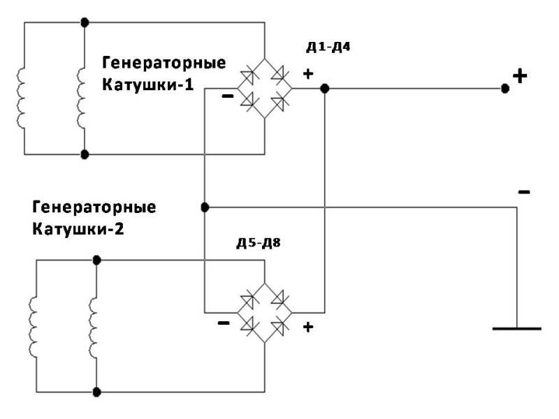

kos-kazan
26.10.2010
1 019
86
35
Так я же тоже самое сказал. Катушки параллельно же получаются. Я же сказал мосты, а не мост.

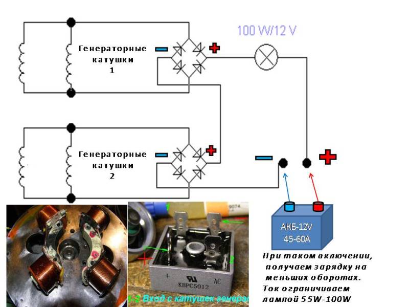

Катушки на одном сердечнике параллельны. на втором (добавочном) тоже. Но подключаем каждую группу на свой диодный мост, только потом с двух диодных мостов суммируем в параллель выход напряжения. Плюс к плюсу, минус с минусом.
Если желаем получить зарядку при меньших оборотах двигателя, подключаем последовательно, но через лампу ограничивая зарядный ток.

mehanikc сказал(а):

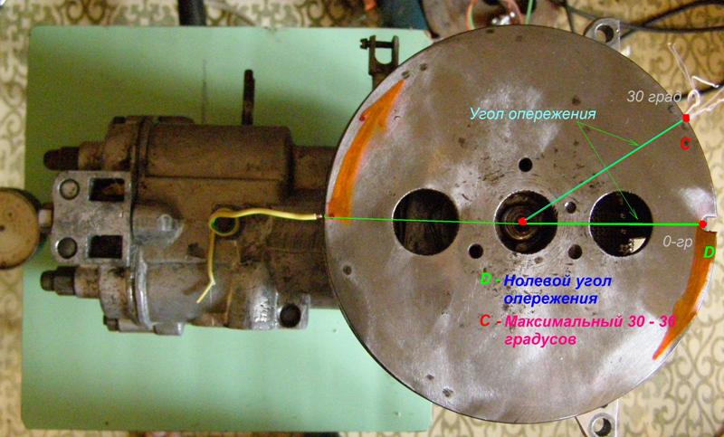

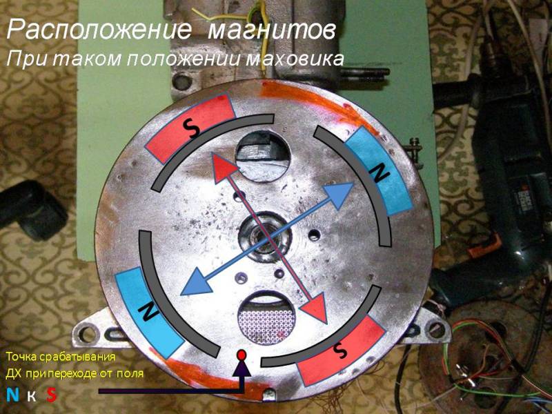

собрал мотор,все проверил вроде все нормально,ставлю МБ-2 работает нормально а ставлю коммутаторное стреляет в сапог аж подпрыгивает,докрутил так что шпонку срезало. Может я че нетак делаю

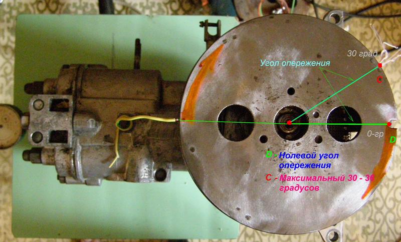

Посмотри на фото свое и то что я сбросил, сравни угол опережения. (место где твой датчик стоит) Опережение у тебя уже градусов на 25 стоит + ты газ прибавляешь оно у тебя уходит к 45. Вот и стрельба.....
Сдвинь датчик холла левее, на 4-5 градусов от ноля - крепи, при сброшенном газе. По фото поймешь...
Маховики отличаются, по этой причине формирование искры происходит по разному, в разных точках. Для этого собери контрольку на светодиоде, в теме есть схема очень простая... Выставить нужный угол формирования при помощи ее легко. И будет все работать.

занятно, но это в прошлом, акцентирую еще раз никаких параллельных катушек, должно быть 4 диодных моста по одному для каждой катушки потом соединяем 4 плюса в один общий, 4 минуса отправляем на массу. Александр не собираюсь спорить ваш вариант рабочий но предложенный мной более интересен для более раннего начала зарядки просто при штатном варианте мы шунтируем параллельные катушки что не приносит нам особой пользы поэтому их надо развязать
Александр Marx
06.02.2010
1 304
98
г. Маркс Саратовская обл.
Александр.
Нептун.
Tohatsu MFS 30B EPTS
Не против. Даже за. :)
В большинстве своем многие желают меньше вложить, проще изготовить....
Вариант 4 моста, без сомнений будет полезнее. Для многих кто понял это, не проблема реализовать на практике.
