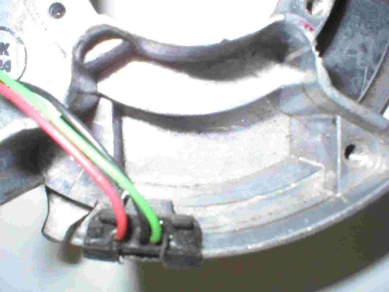

Датчик вот так стоит? вроде это для маховика от мв-1 (контактного).
если не ошибаюсь для маховика от мб-2 (родного) датчик ставится в место от старого индуктивного датчика, а если использовать маховик от мв-1 то датчик немного сдвигается как на фото. вроде так
Да и еще у тебя батарейное зажигание, а зарядных катушек всего 2 зарядки от них никакой что приходит на полном то и уходит на коммутатор, поставь еще пару катушек генераторных и тогда хоть акб заряжаться будет на полном.
154

Рассмотрел фото,сейчас датчик стоит в прорези а на фото он как крепится?можно его в таком состоянии оставить ли нужно будет заливать?чем заливать?

Заливать можно эпоксидкой, на фото вырез новый. Но лучше проверить с помощью светодиода.
