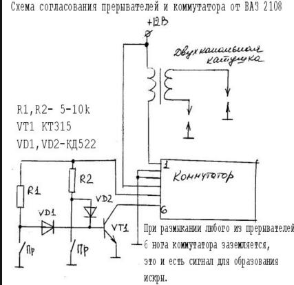

.всё расжёванно лучше некуда)))))) проблема гены на вихре. само крутое, что можно применить это использовать все 4 катушки под зарядку..
нашёл во такое решение.. очень мне нравится.. буду монтировать..
ribac666
03.06.2010
1 209
76
Россия
Вот это колхоз из серии не вашим не нашим, Сергей это не стоит потраченного времени, на дворе 21 век, а ты хочешь оставить прерыватели. Кому они нужны?
Ты не выигрываешь ничего, и еще похабишь идею бесконтактной системы.

:roll: с датчиками мороки не хотел... припозорили меня однако ))
ribac666
03.06.2010
1 209
76
Россия
Никакой мороки нет, датчик нужен один, не хочешь наматывать бери датчик от хонды ставь снаружи маховика, проверено работает, и волговский коммутатор.
