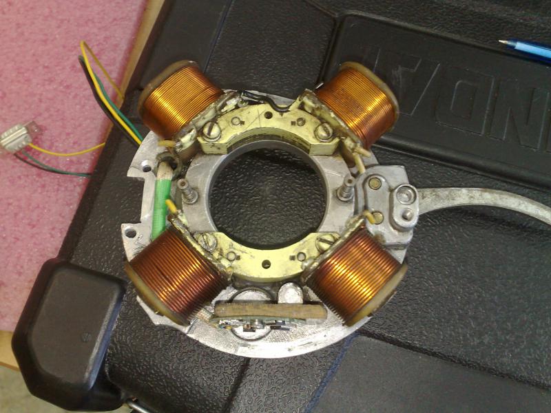

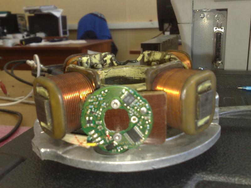

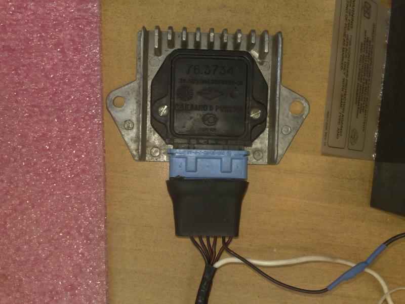

Для маховика мб-22 положение должно быть таким
Inter
24.04.2012
24
Геннадий
Прогресс
вихрь 30 меркури 15
Re: Батарейное зажигание для Вихря.

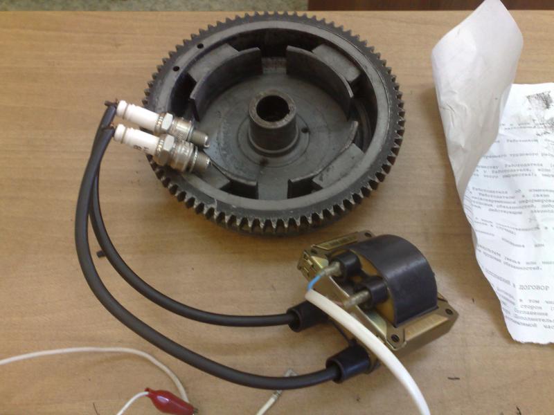

Со свечами особо уже не заморачивались.
Inter
24.04.2012
24
Геннадий
Прогресс
вихрь 30 меркури 15

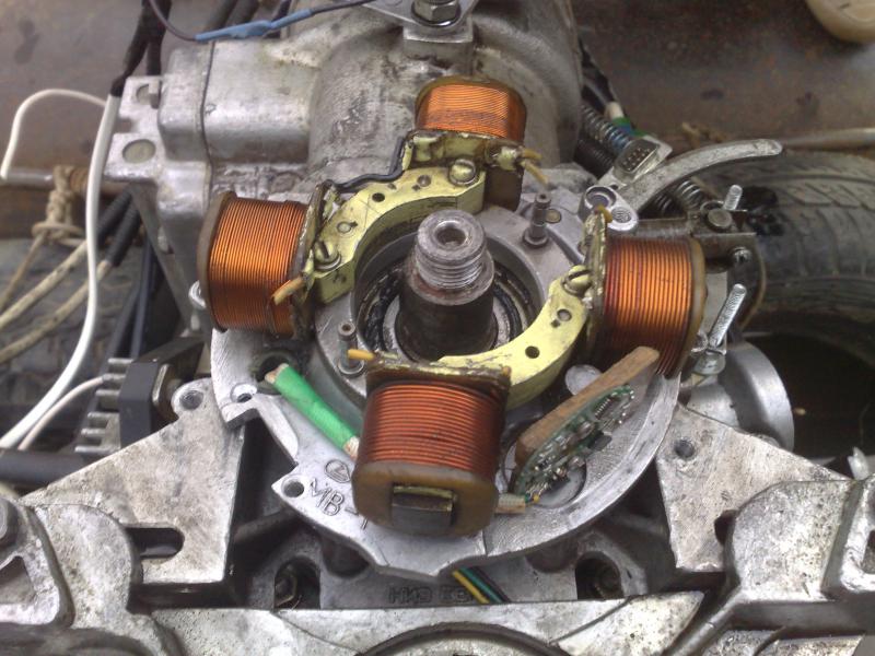

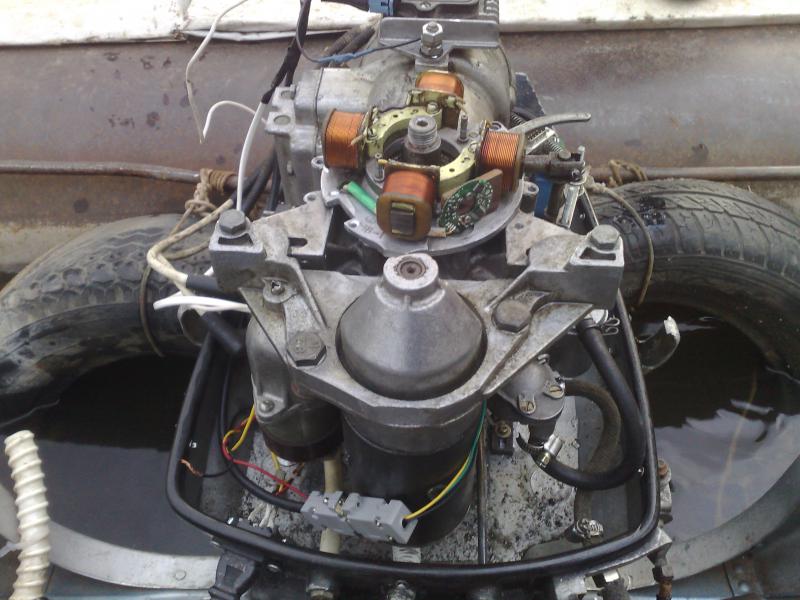

Установка на двигатель, перед пробным запуском.
Inter
24.04.2012
24
Геннадий
Прогресс
вихрь 30 меркури 15
Первый пробный тест. На полном газу подбирали угол установки зажигания.
Inter
24.04.2012
24
Геннадий
Прогресс
вихрь 30 меркури 15
Не много не потеме.
Обеспечив двигателю хорошее зажигание.
Мы так же изменили топливную систему.
Были проблемы. После запуска двигатель иногда глох и так несколько раз.
Топливный насос был убран. Отверстие заглушено.
Установлен дополнительно электрический топливный насос от запорожца.
Дополнительная нагрузка на аккамулятор.
После все этого , двигатель работает как часы. На запуск не трачу более 30 сек.

Поддержую. У меня датчики Холла промышленные, ими можно регулировать начальный УОЗ(смещая датчик).Описание воплощения есть в этой теме. Правда, расположение сильно отличается от описанного Inter, примерно на 45 град.

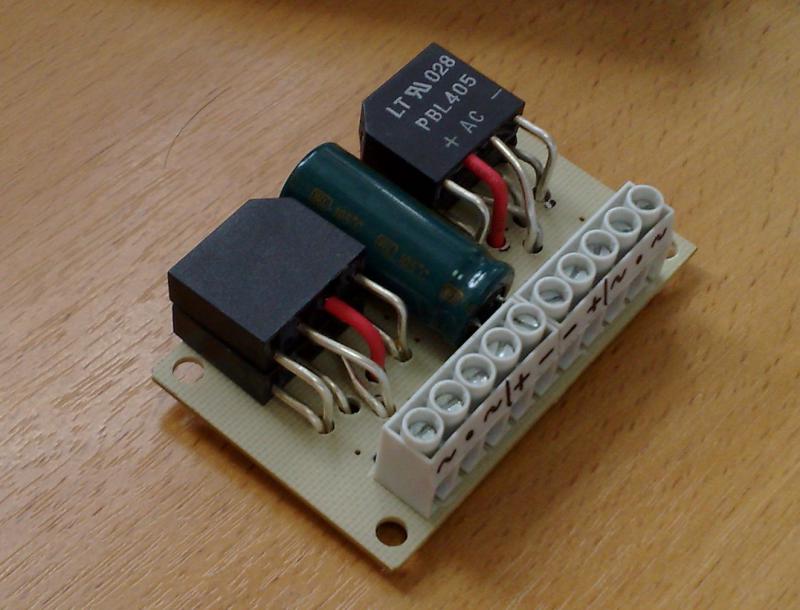

Схема месная . Шотка на каждую катушку.
Тахометра нет. Замерим на холостых, средних и максимум.

К сожалению это не "шотка", а самый обыкновенный диодный мост на 4А...но ежли на каждую катушку то очень хороший вариант генератора, в прошлом году сделал подобное по совету ribac666 и остался очень доволен...

Провели тест.
Аккамулятор привезли полностью заряженным.
U > 20 B на всех режимах без нагрузки.
После подключения нагрузки U = 12.5 - 13.2
U батареи = 13 В
Честно говоря ожидал 15-16 вольт. Столько давала родная зарядка мб22 после подключения.
Теперь по току.
Холостые 0.7 А
Средние 1.5 А
max 2.25 А
Честно говоря тоже не порадовало.
Есть мнение, что аккамулятор был полностью заряжен и по этому не брал зарядку. Думаю походим. А там будем поглядеть.

Холостые 07.... и макс 2.25 А Это уже неплохая поддержка для АКБ.
Без нагрузки конденсатор в цепи заряжается до максимального напряжения, которое может быть достаточно высоко.
Предельное рабочее напряжение конденсатора должно быть не менее 50 вольт, если практиковать использование без АКБ...
Важно оценить состояние магнитов. Если магнитное поле слабое, результата не получить достойного.
Еще вопрос, схемка реализована под две катушки... судя по входам на фото.
Если катушки парно используешь... то понятно.
Но лучше индивидуально на каждую свой мост, тогда будет 4 входа по переменке, и 4 ре диодных моста с общими + и -.

Схема 4 катушки на каждую свой мост и конденсатор .
Ну теперь покатаемся посмотрим.
