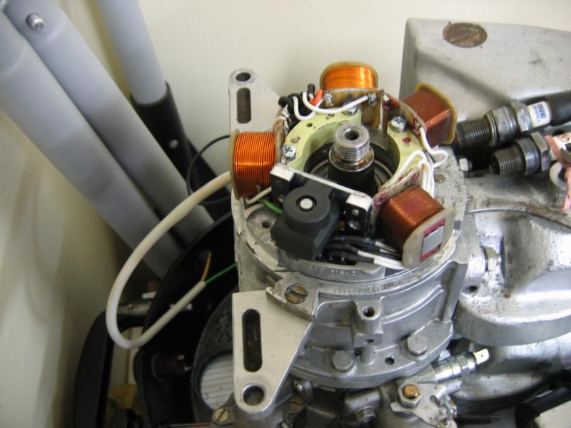

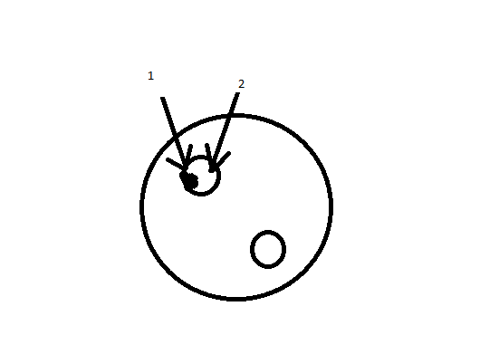

При сборки зажигания с волговским коммутаторам 131.9437 вышло пару проблем:
1) Он почему то дико греется при вращение от руки (я так предполагаю что из-за малых оборотах), это в принципе не так уж и важно
2) Я его поставил под маховик чтоб он срабатывал от дар в маховике, но получается что он не правильно срабатывает.
Вот думаю полярность подключения поменять, В другое место не встает...
Что могут подсказать знатоки по этому поводу?

Поставил я датчик под стрелкой №1, а надо под стрелкой №2.
Я правильно понимаю ситуацию?

Пообщайся с Алехандрэ, он такой датчик применил и срабатывает от отверстий в маховике.

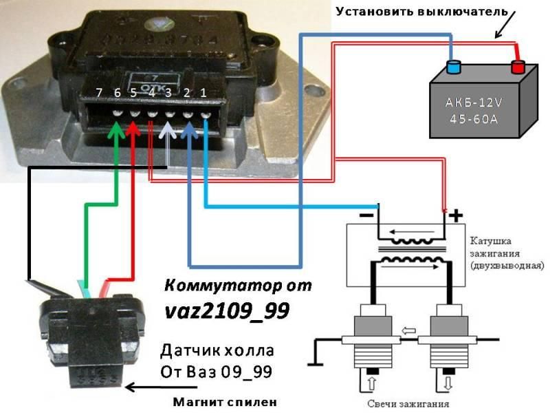

Стояло зажигание МБ 22 и его маховик. Прикладываю фото, что получилось. И углы установки.
Коммутатор и катушка взяты с Оки. Сначала собрали стенд. Не поленитесь купить новое. Копейки. После сборки искра получилась мощнее чем в автомобиле.
Важно!!!! Датчик холла автомобильный не ставьте, полное Г. Очень плохая чувствительность. Ставить надо почти впритык.
В компьютерах, в блоках питания и для охлаждения процессоров, есть вентиляторы фирмы intel так вот они срабатывают на расстоянии до 5 см. Мы поставили оттуда. С зажиганием было покончено раз и на всегда. Эксплуатируем второй год. Перед установкой он был залит эпоксидкой.
Первый запуск после установки производился так. Установили зажигание, закрепили слабо, чтобы рукой с усилием небольшим можно было его двигать.
Немного погоняли на разных углах, попали в точку и смогли завести. Сначала на холостых нашли максимально устойчивое положение, затем уже на воде, на полной мощности провели донастройку. Заглушили, набили риски. Затянули все болты и на этом все закончили.
Выкладываю фото.
