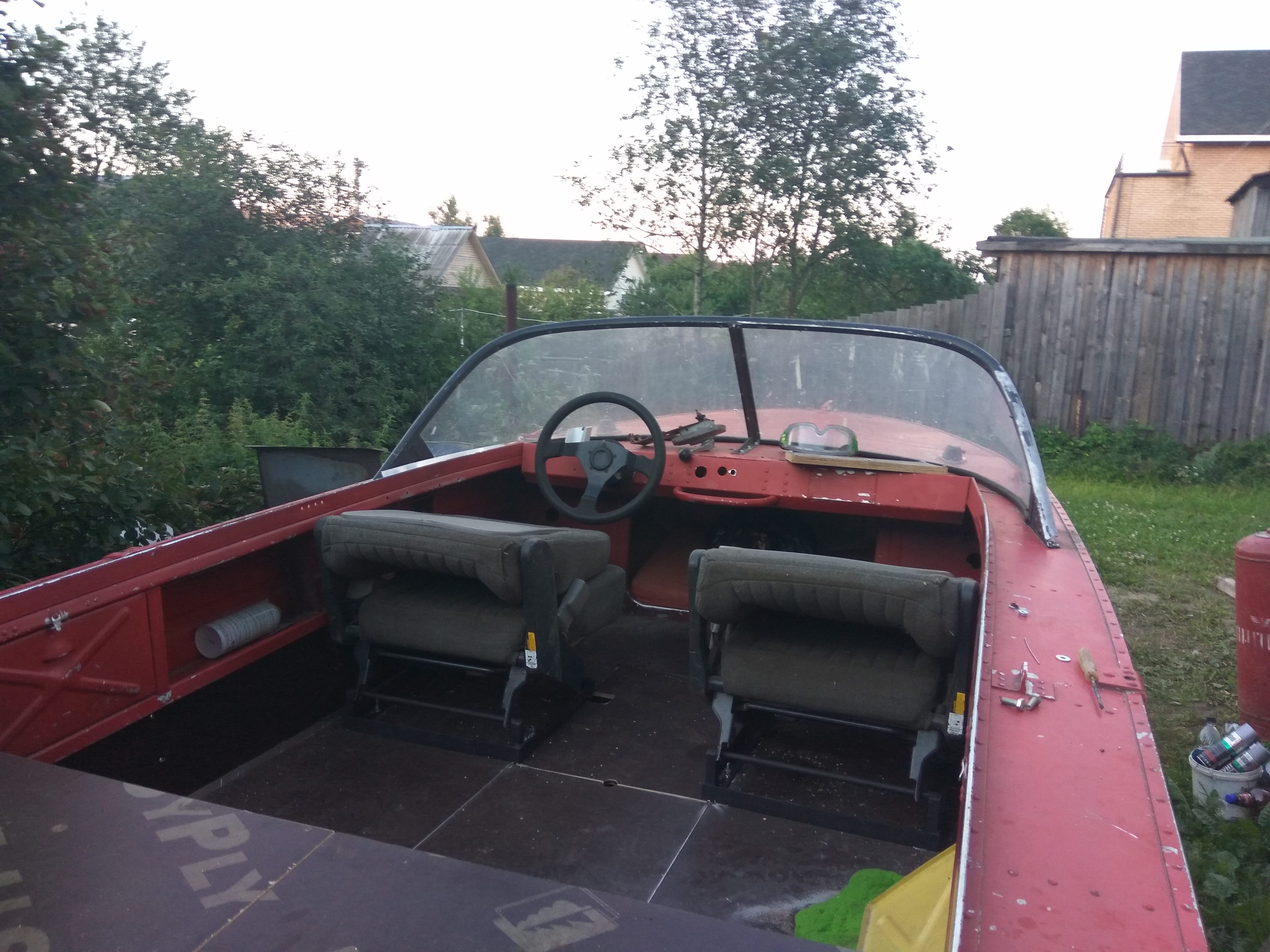

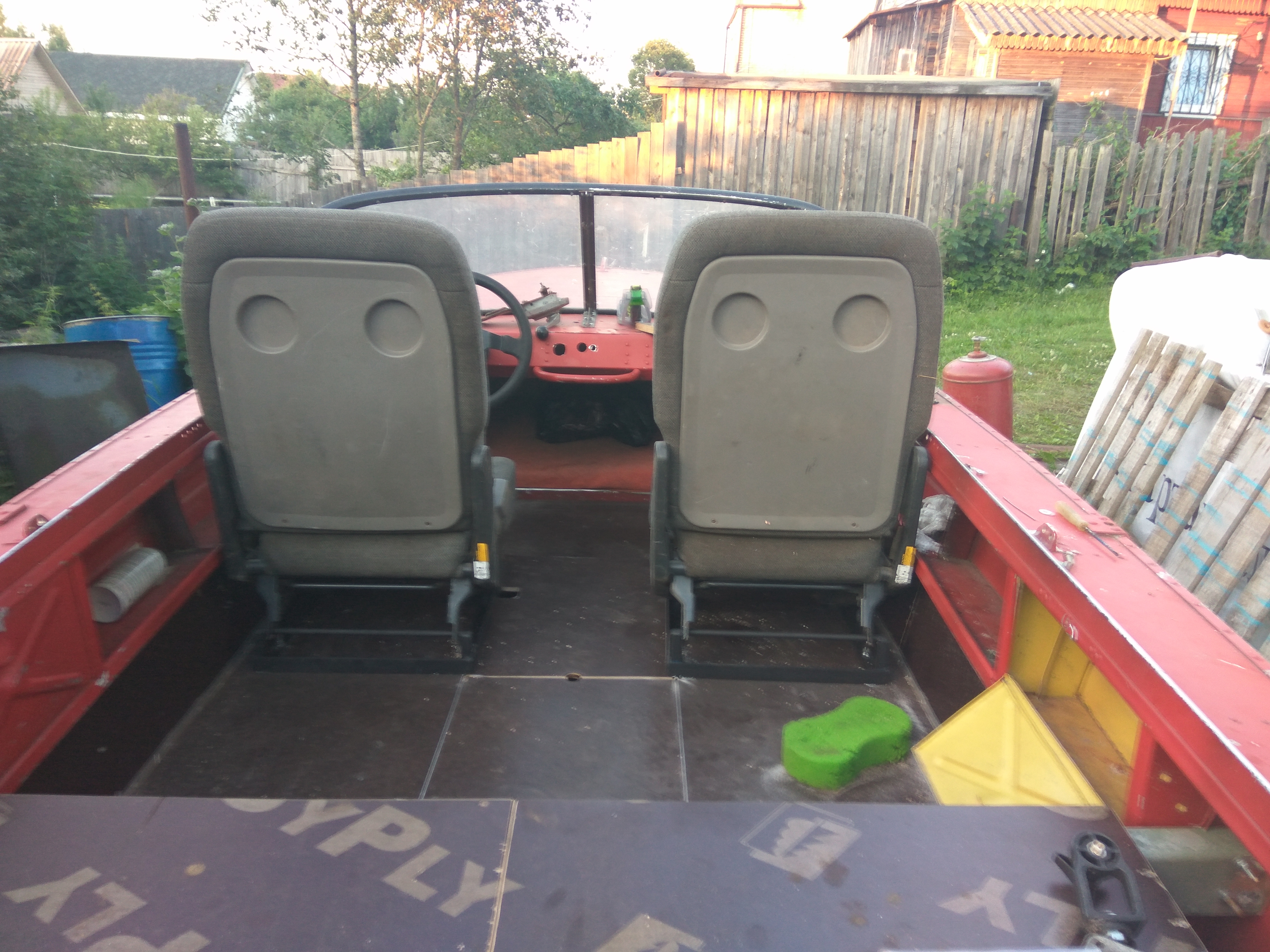

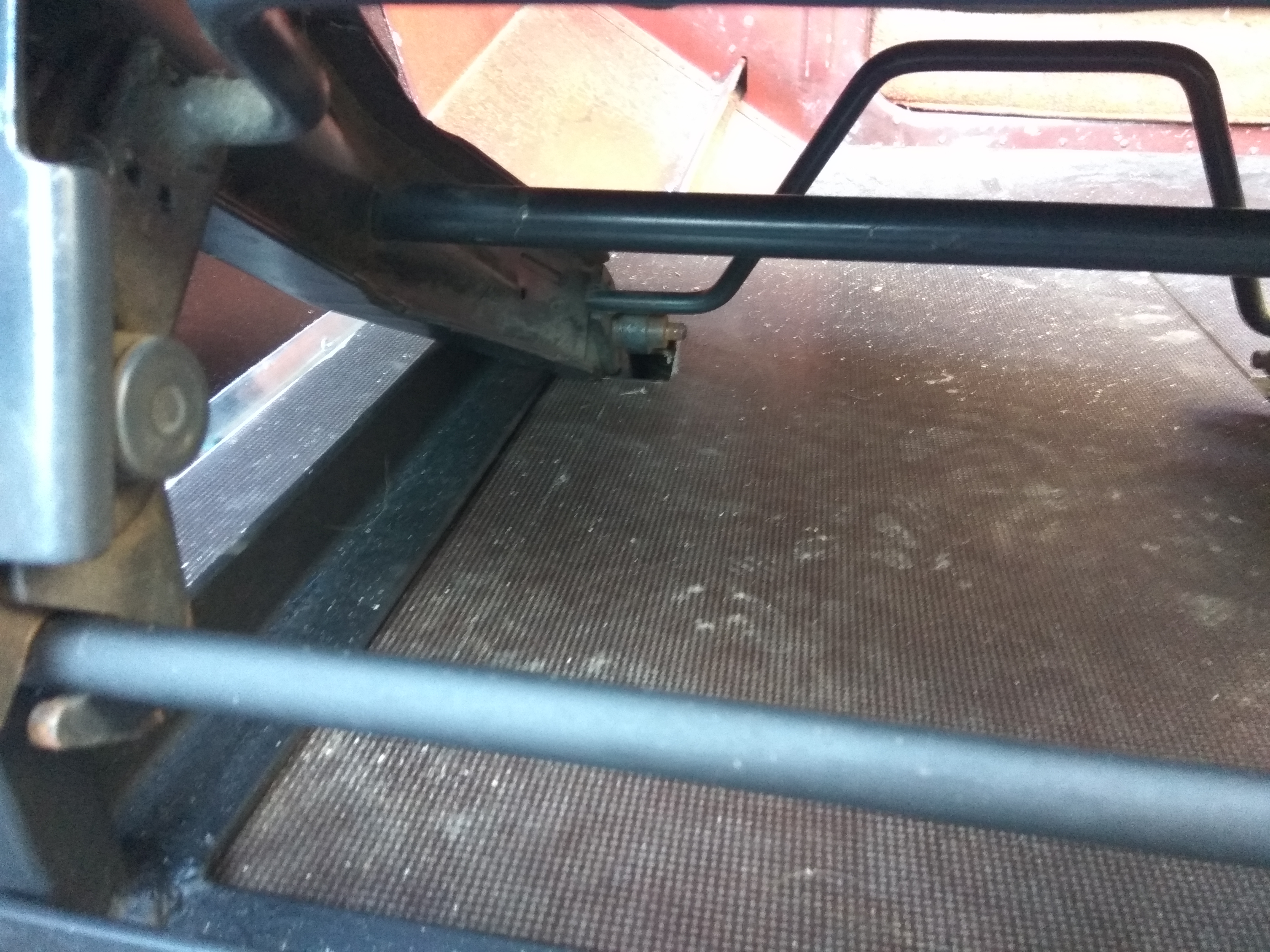

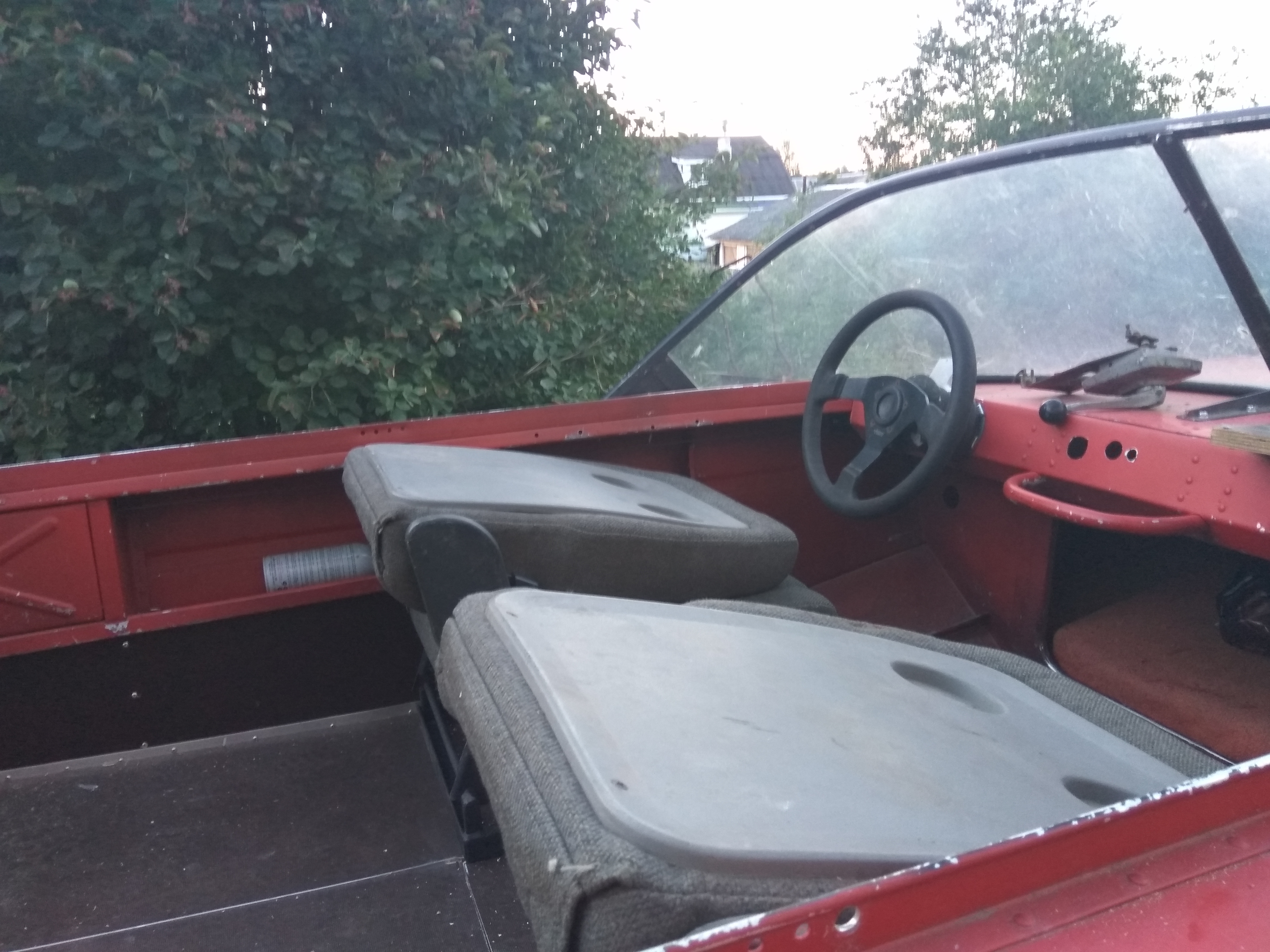

Пару дней на доработку и получилось вроде приемлемо, опустил всю конструкцию на 80 мм ,переднее крепление ушло под пайлолы,заднее на 70 мм над уровнем пайол.
Проход между сиденьями достаточно широкий относительно первого варианта. Для гребца можно неплохо сидеть на сложенных сиденьях .
Машинка Ду в ногу не упирается,вот только руль смещён от оси сиденья .
Средняя часть пайол съёмная без проблем до рамки сидений ,пол между сиденьями вытаскивается вперёд . Завтра усилю уголком стыки и пока этот узел оставлю без изменений.
Будет неудобно- зимой переделаю.
Теперь по существу- в транце остались отверстия от крепления чего-то,диаметром 12 мм ,если заклепать алюминиевым кабелем нормально будет или латку грибок точить из болванки с резьбой внутри?
Отверстия оставь.Может пригодятся потом.А пока шайбу ф30 мм на 3 винта.

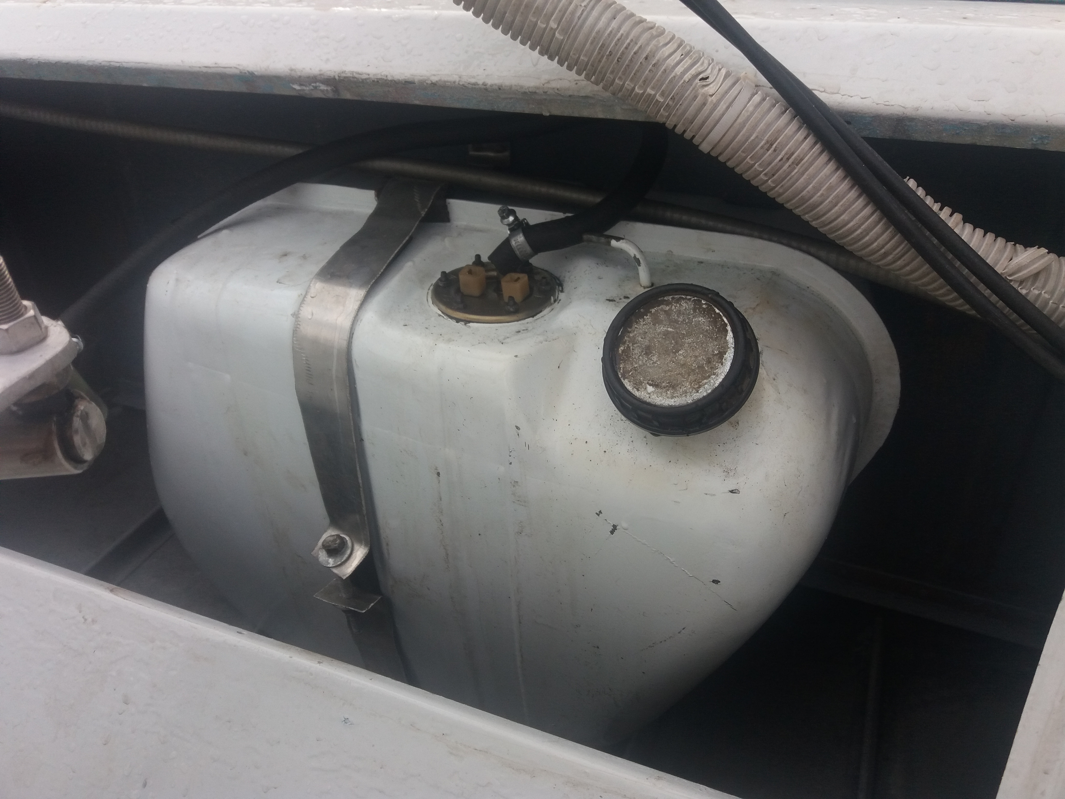

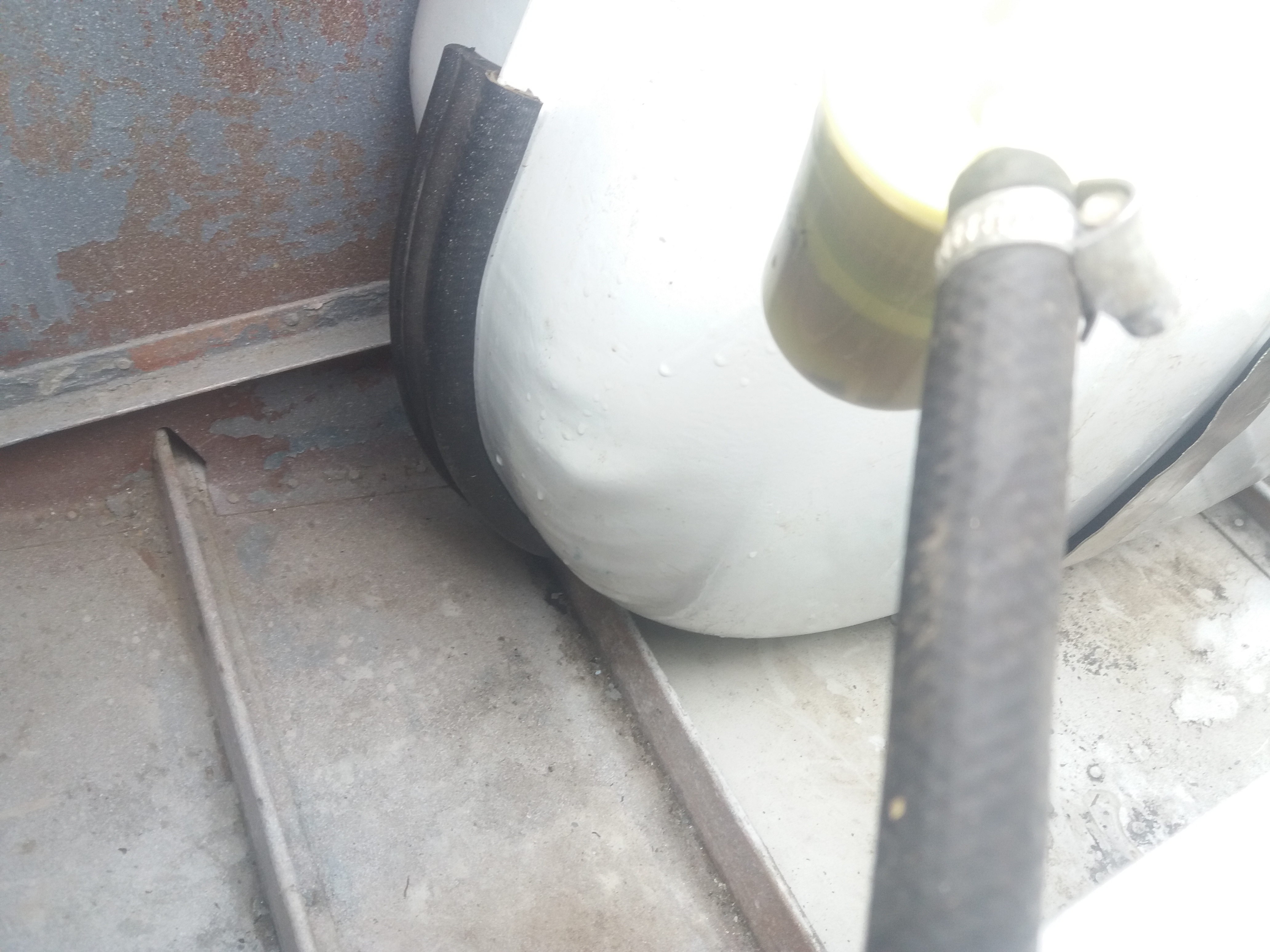

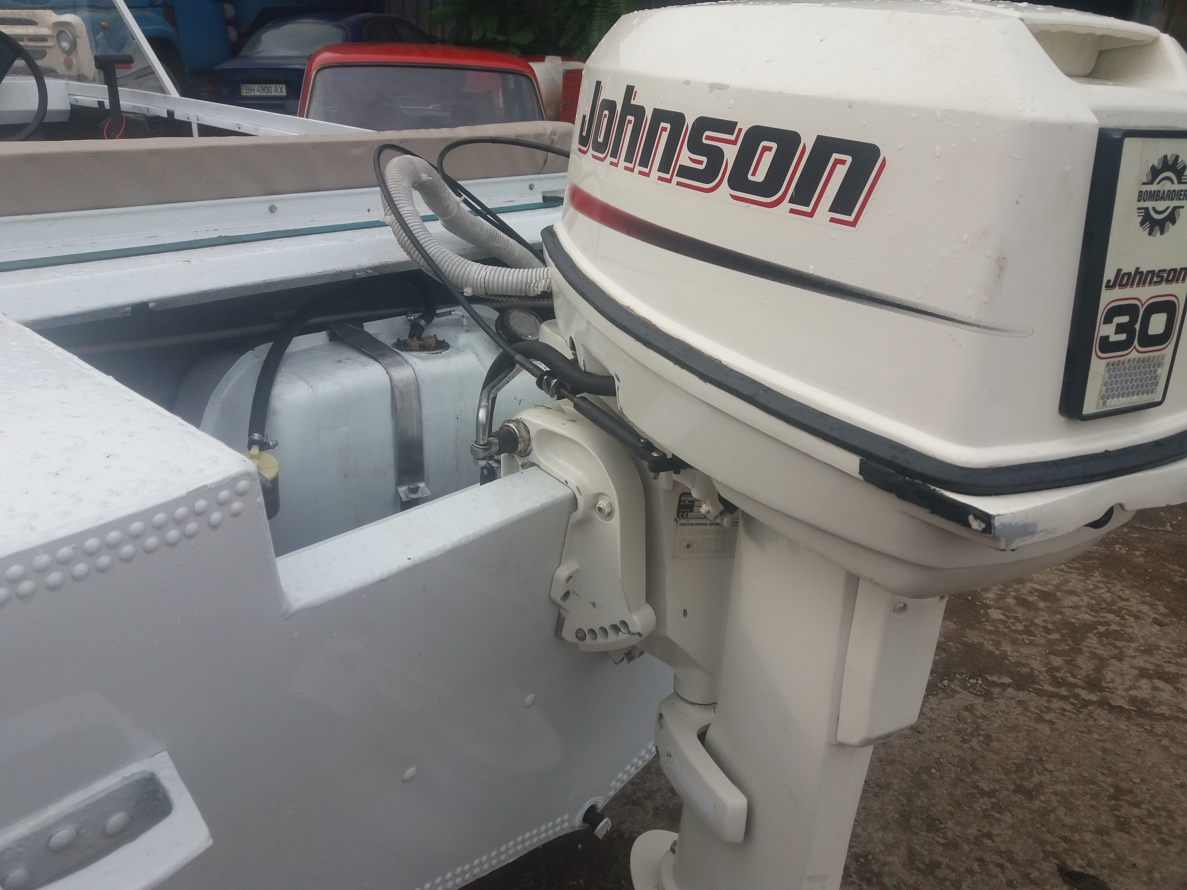

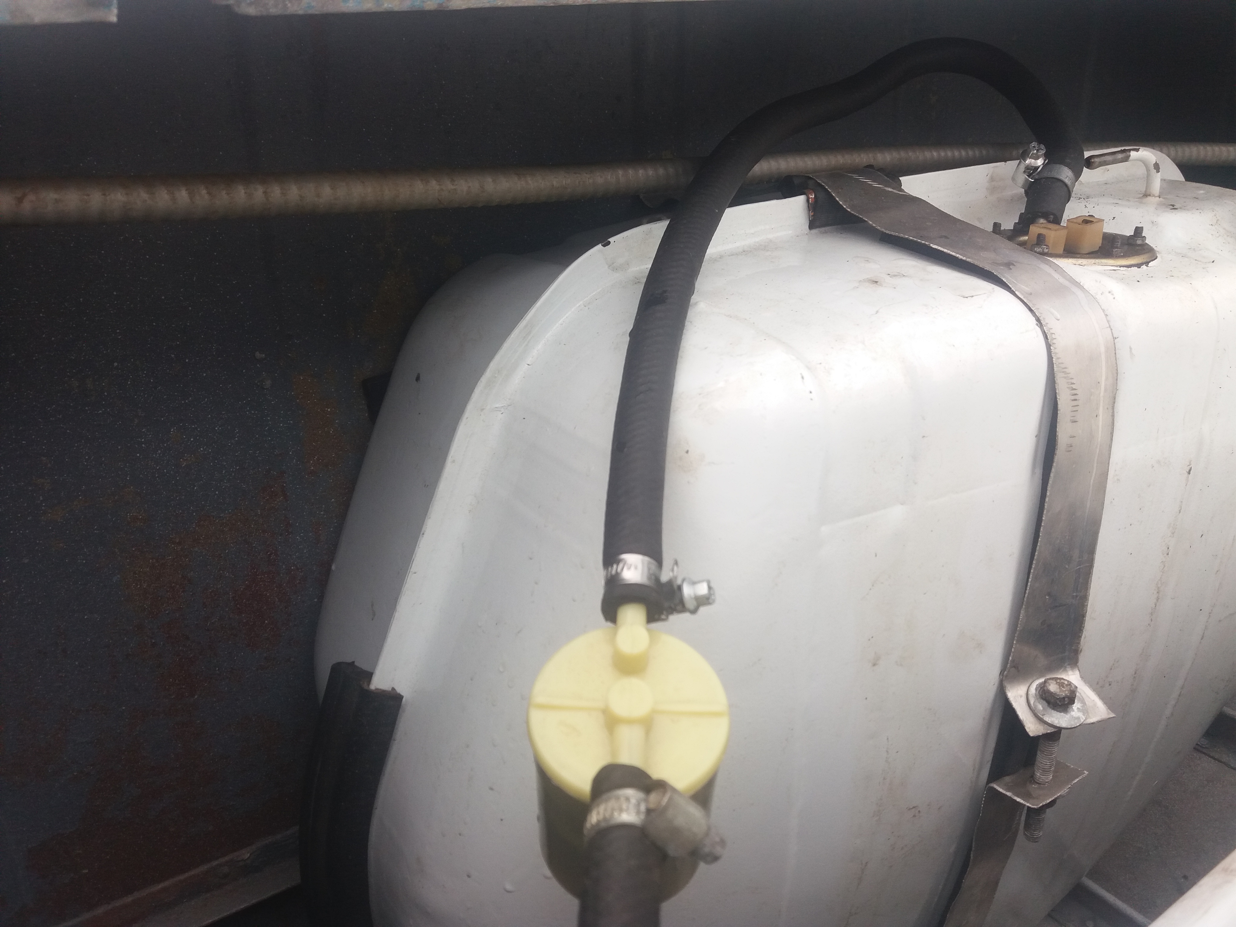

Я себе установил от ваза 2101 в рецесс влез без проблем закрепил полосой - хомутом и алюминия стяжным болтом. н
На торце бака положил резинку из багажника того же ваз 2101.

Вот мой вариант установки бака ваз. Снимаеш крышку и заливаеш бензин на заправке либо с канистры через шланг. Неудобств не доставляет.
Только пришлось новую крышку рецесса вырезать.

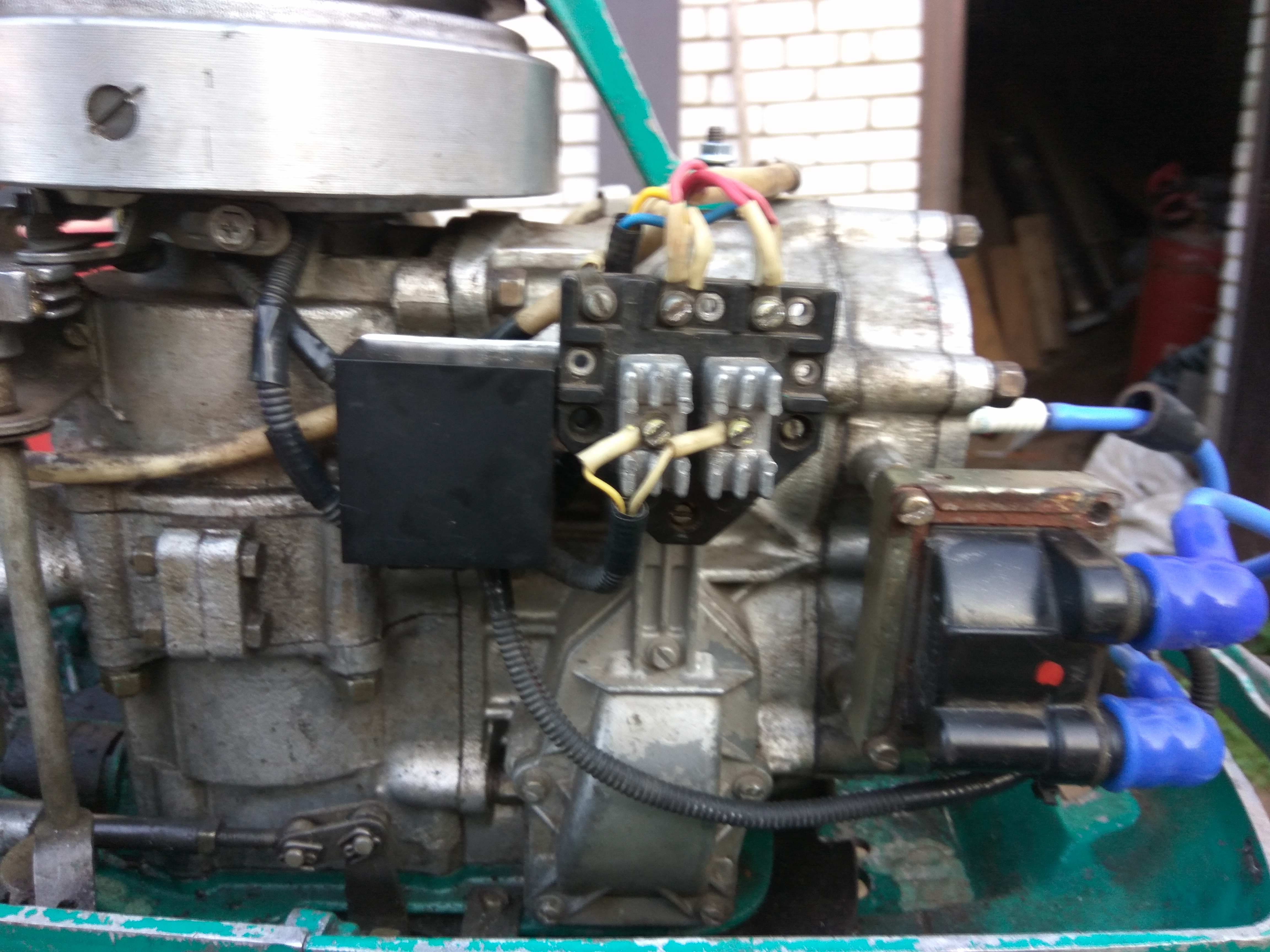

Сегодня завел мотор:D, зажигание от Самоделкин . Работает конечно не ахх но дареному коню в зубы не смотрят, холостых почти нет. Карбюратор к 65 ж ,от бурана , жиклёр 330 ,но есть и 360. Работает на 330 ,игла на 2 й риске , свечи NGK .
Курю попутно тему про карбюратор

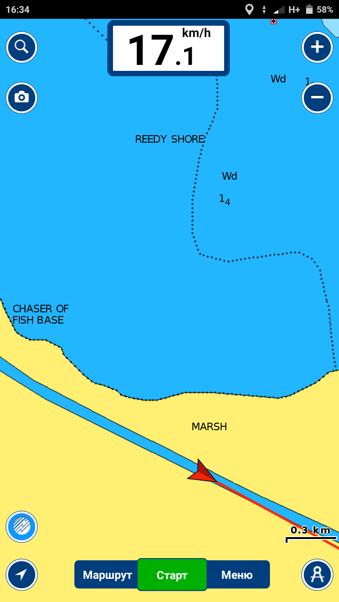

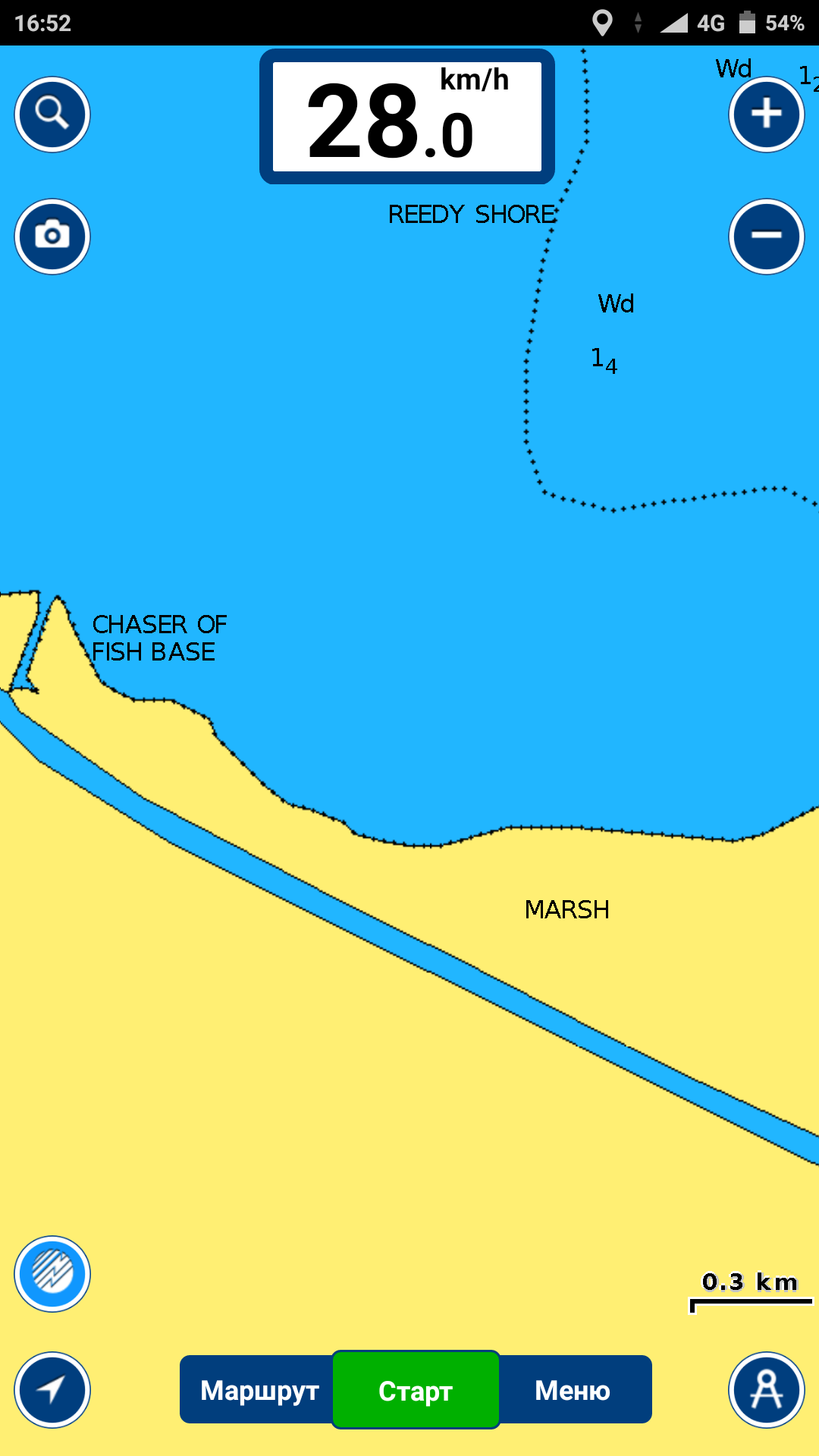

Незнаю может что-то я неправильно делаю или мотор слабоват или хотелка великая но вот показатели максимальной скорости по гладкой воде .
Первый это три человека (110кг весом третий)
Второй скриншот это без него , тоесть 2 человека
Нормально это для Нептун 23 с МБ 23 и красным винтом ?

Мне кажется нужно играть с высотой установки мотора и отжатием. Ну и как вариант мёртвый мотор. И как по мне красный винт тяжеловатый. Ищи грузовой винт ( белый ) если не ошибаюсь.
То что мёртвый не вариант, заводится с первого потяга,винт да буду искать, спасибо
9 555
4 762
:?Ну с тремя ладно,а вот вдвоём маловато будет! Должён 30 -35 выдавать.Вон у Танкиста Нептун Прог -4 с кубриком таскал! И не пустой!
Согласен. У меня джоник 30 таскает в 48 км/час стабильно. Правда там и обьем 521 куб.см )

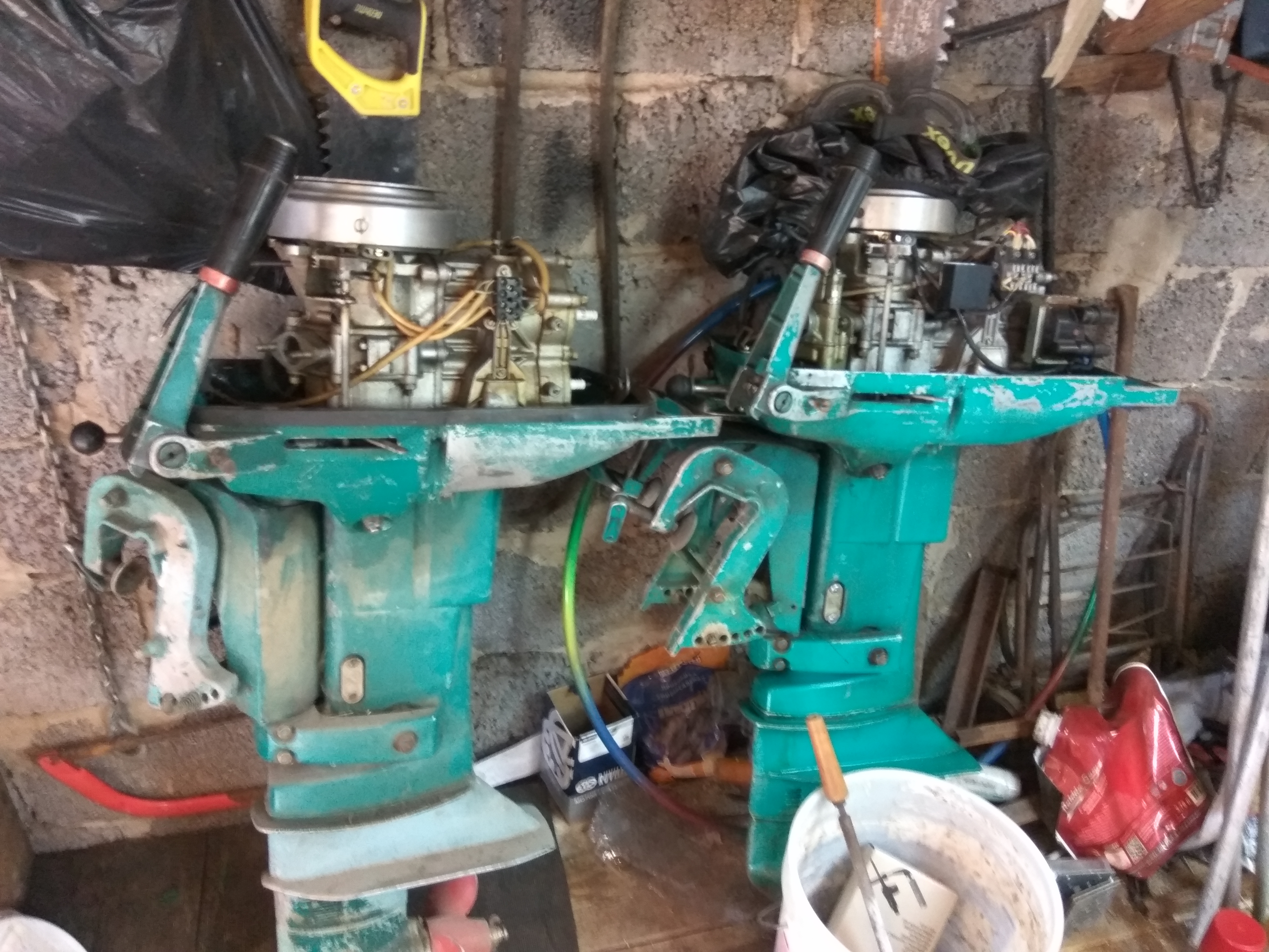

Парни спасибо,куплю сначала докатку,4-6 ЛС ,то что попадается из 30 ЛС либо шлак либо завышена цена ,но надёжность этого стоит . Пока хожу так ,да и мне подогнали ещё один Нептун 23,плюс два ящика запчастей новых ,все советские .
Эти два на фото все на запчасти,черный ходовой стоит на катере
О как раз 2 небздуна и запчасти пол стоимости иномотора)) уже иномотор ближе))
