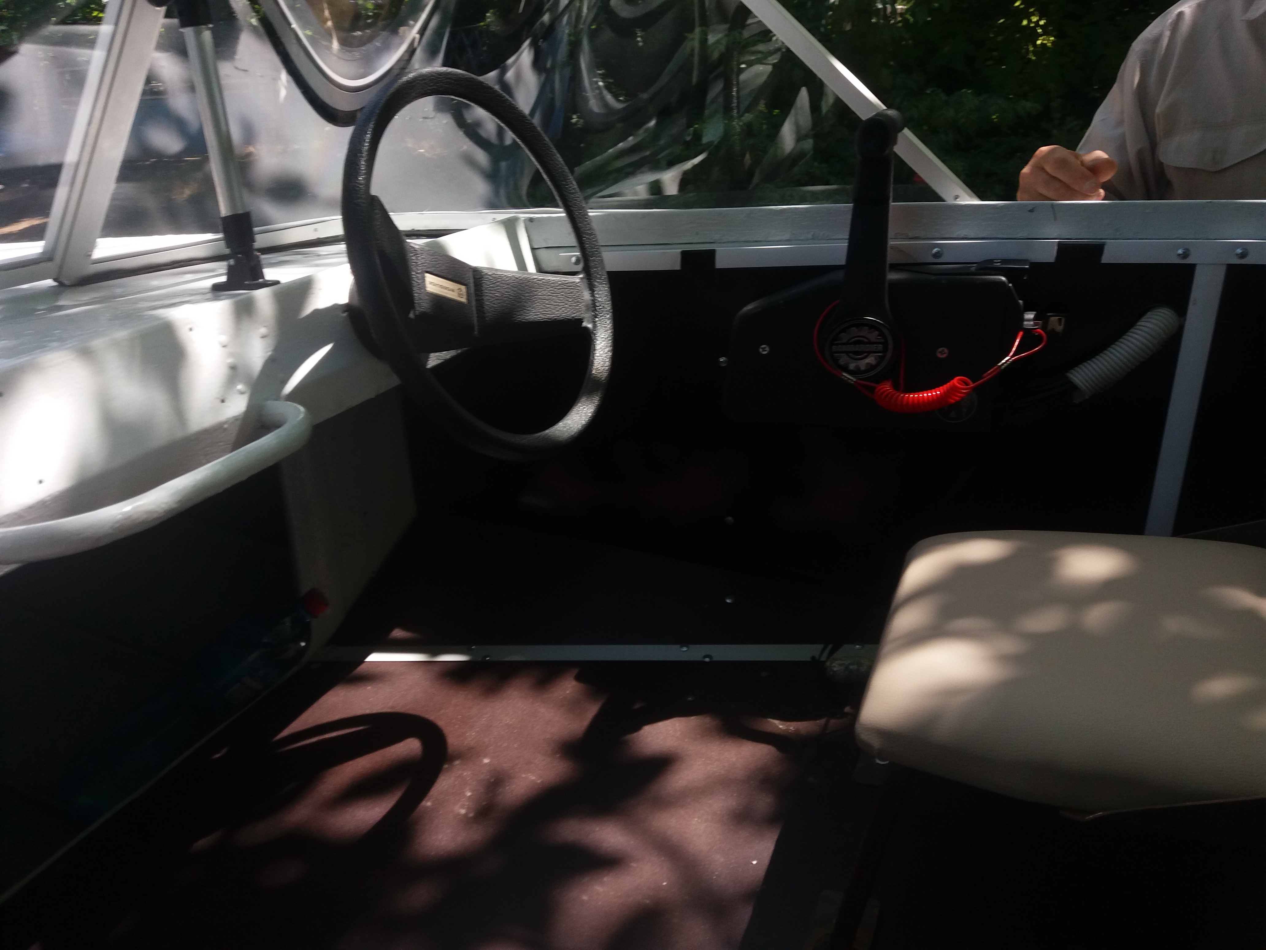

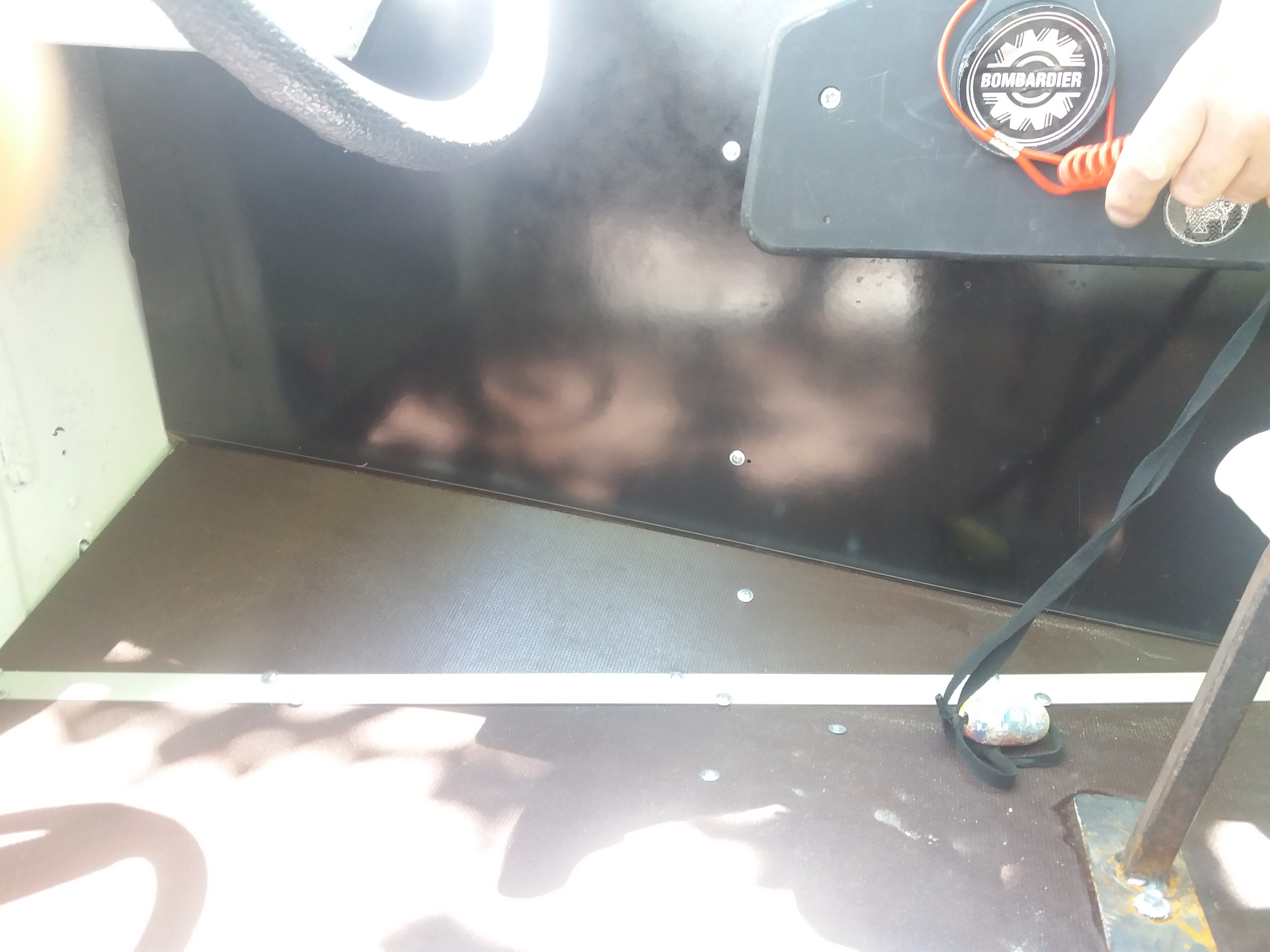

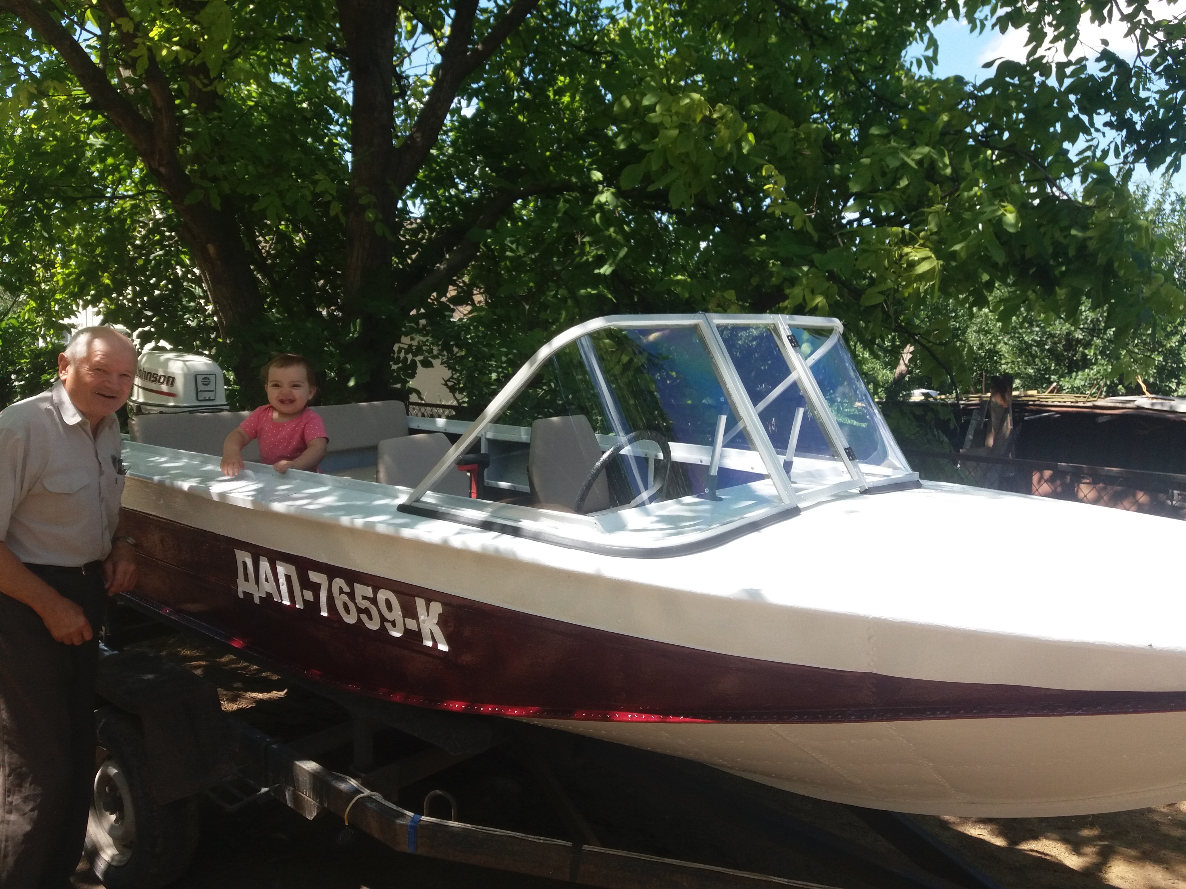

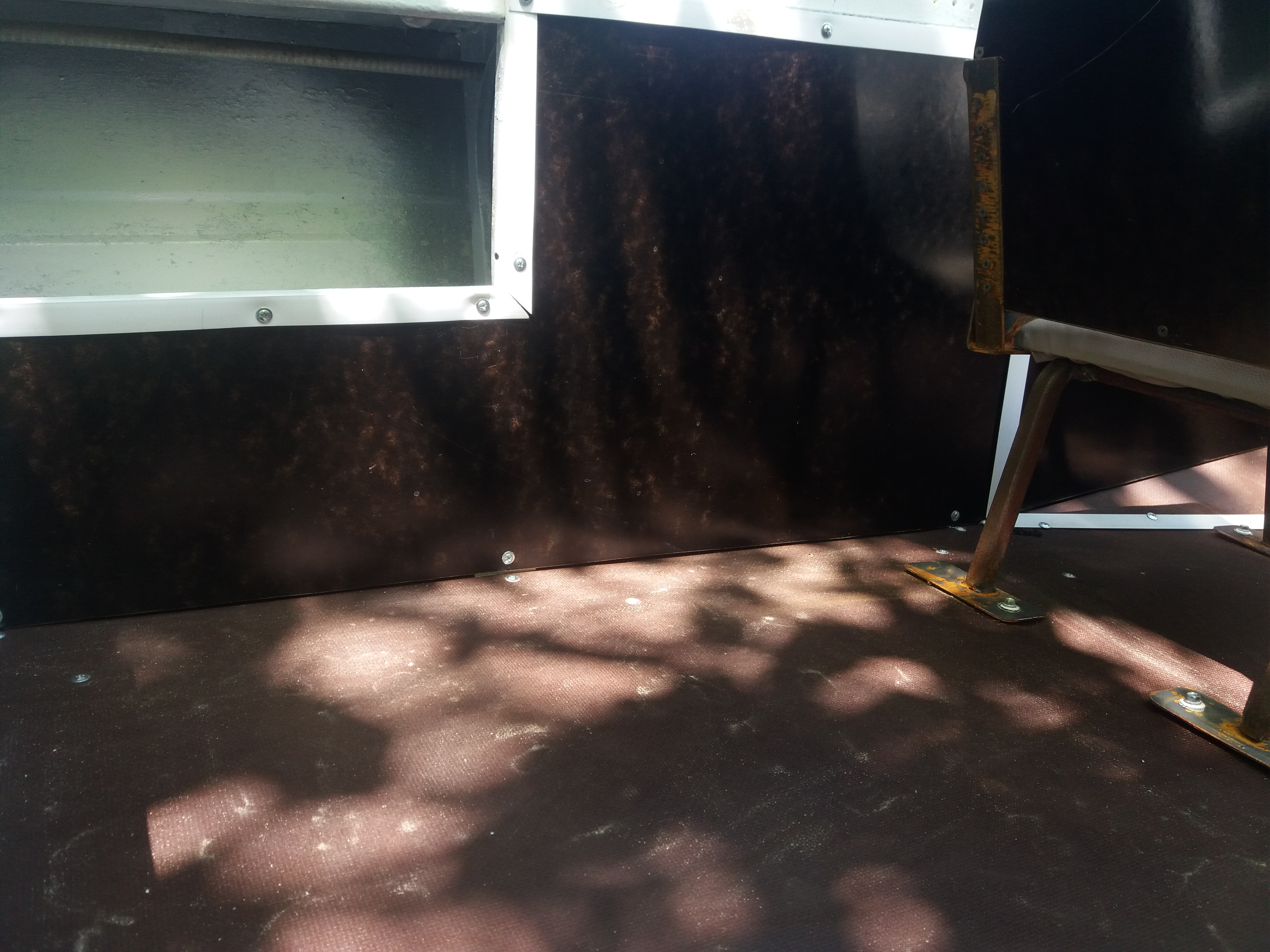

Добавлю фото по прозьбам. Крепил через пол уголком как написал ув.Докер. Как то так. ЗЫ: сидения только на этапе испытаний)Посмотреть вложение 132516Посмотреть вложение 132517Посмотреть вложение 132518Посмотреть вложение 132519Посмотреть вложение 132520
Что за резинка у тебя между стеклом и корпусом?

Теперь по порядку.
1. Пол пока оставлю как есть. Потому как делал с учетом будущего ночлега. И такая посадка не напрягает. Плюс ко всему от бака плавучести до рундука у меня пущены 4 тавра 30×30 клепанные к шпангоутам для того чтобы не прогибалась фанера так как выбрал самую тонкую фсф 6 мм. Борьба за вес. Да и дочке нравится бегать по ровному полу.
2. Резинка в виде буквы L ишла со стеклом в комплекте и то нормально не перекрыла зазоры перекрывал герметиком.
3. Чека на руке сидит плотно. Плюс в моём районе плаванья высота волны очень редко бывает выше 0.25 м да и хожу мо скоростью до 40 км. Моторчику легко и пассажирам сзади комфортно.
В рецессе установил бак от ваз 2101 по центру встал нормально. Закрепил к переборке стоит мёртво и улучшилась кормовая загрузка и лодка менее валкая в статике.

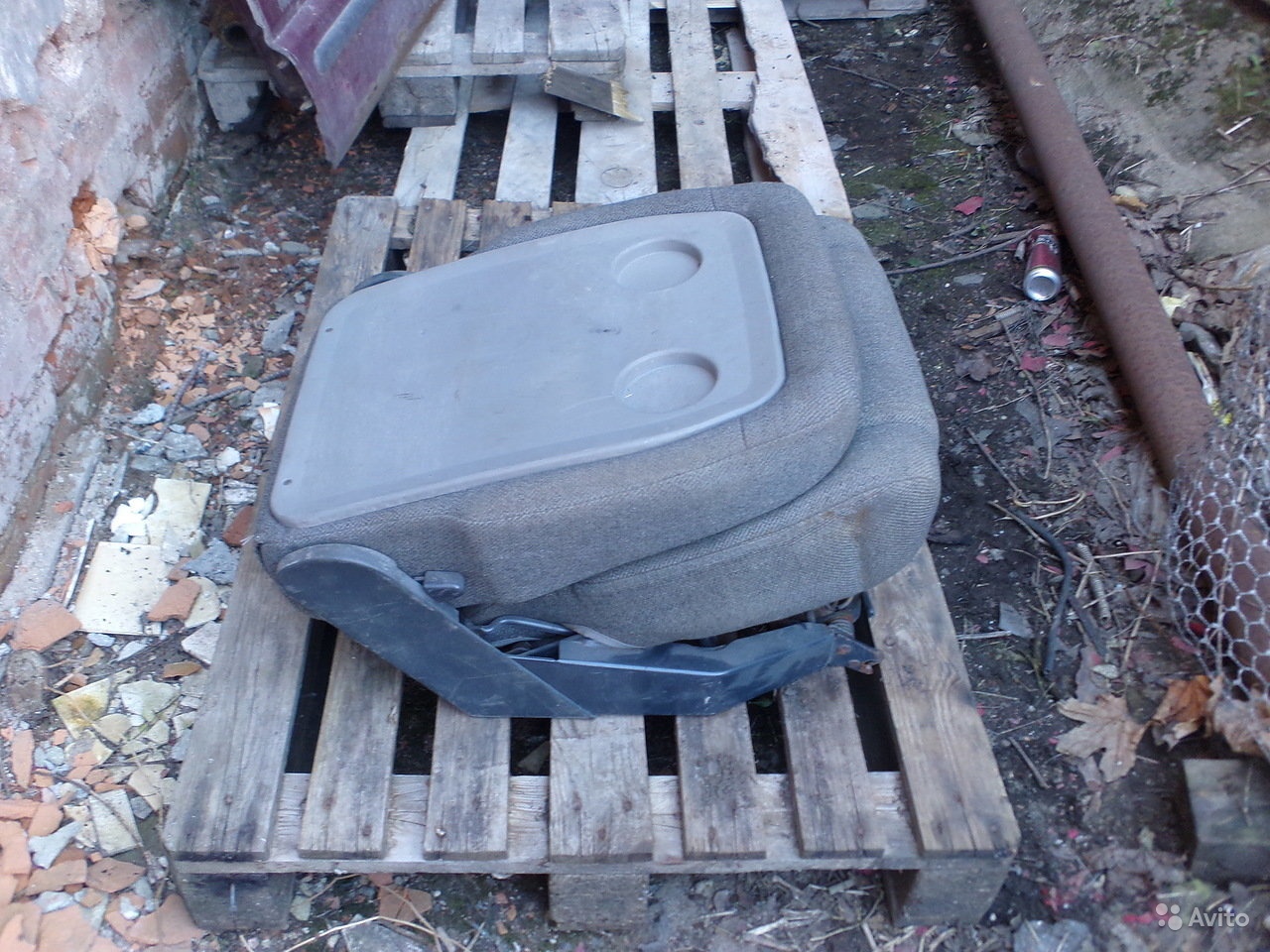

Про бак в зоне киля тоже задумался , неплохой объем пропадает . Когда найду стоящий поставлю

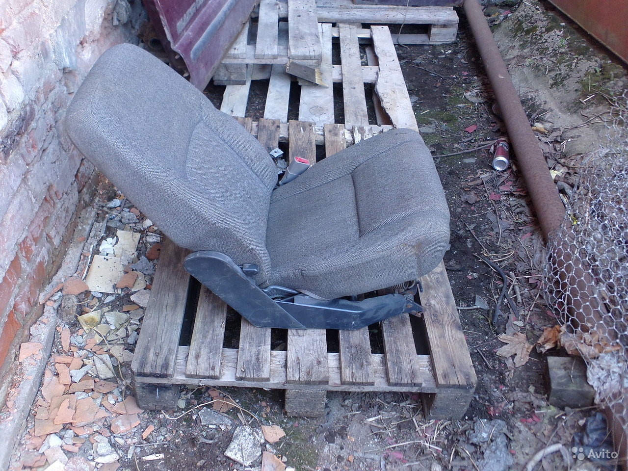

С сидушками из Н.Новгорода фиаско , при цене в 1500 рублей за штуку , доставка в СПб в 3 000 встала ((((
Но есть альтернатива - авто ) третий рядот микрика хз какого 1000р пара , проблема с тканью решится пошивкой и перетяжкой - а пока пару баллонов непромокайки для обуви и курток решит проблему

Мне предлагали новые от какого-то микроавтобуса. Отказался - очень тяжелые. Те что продаются для лодок - легкие.
Думаю от Фольксвагена гольфа 3 ,он плоский ,лёгкий ,на разборках думаю будет в избытке. Объем от 50 л

Изготовь такие сидения как я себе сделал ! Легко, практично и главное бюджетно!!
Не спорю вариант хороший- но карта брошена ( сиденья куплены ) надо их приспособить , ширина 480 мм и крепления на прут #16мм спереди и сзади,тоесть съёмные полностью.
К Тому же есть ремень безопасности:D

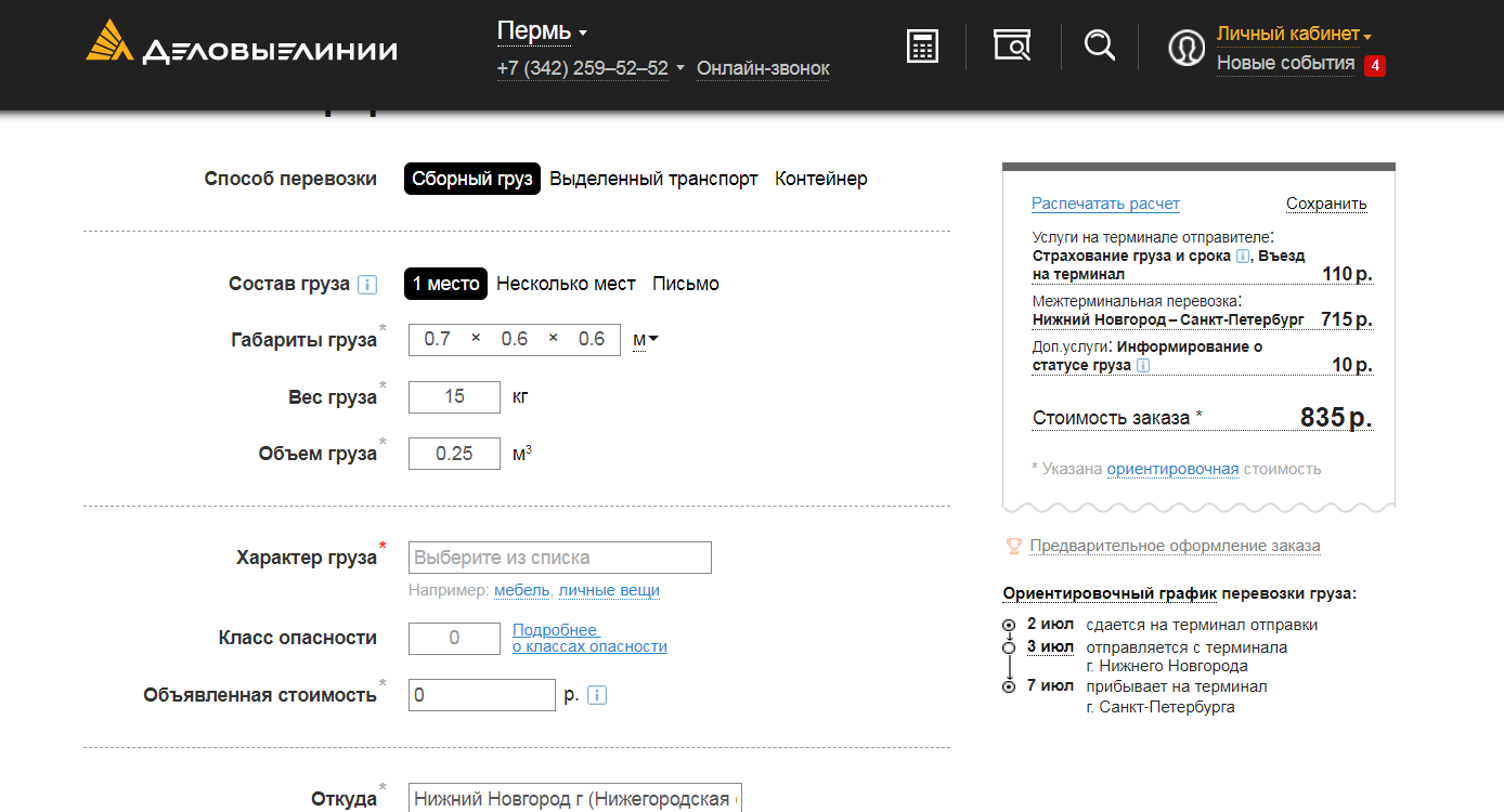

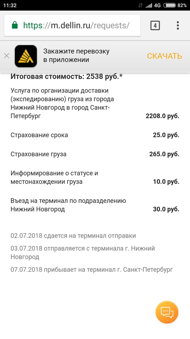

Фигня какая то, сделал приблизительный расчёт у них на сайте, вот :

Вообще мне Энергия больше нравится, чаще всего её доставкой пользуюсь, ценники там более адекватные и по сервису у нас на терминалах более проворно работают.

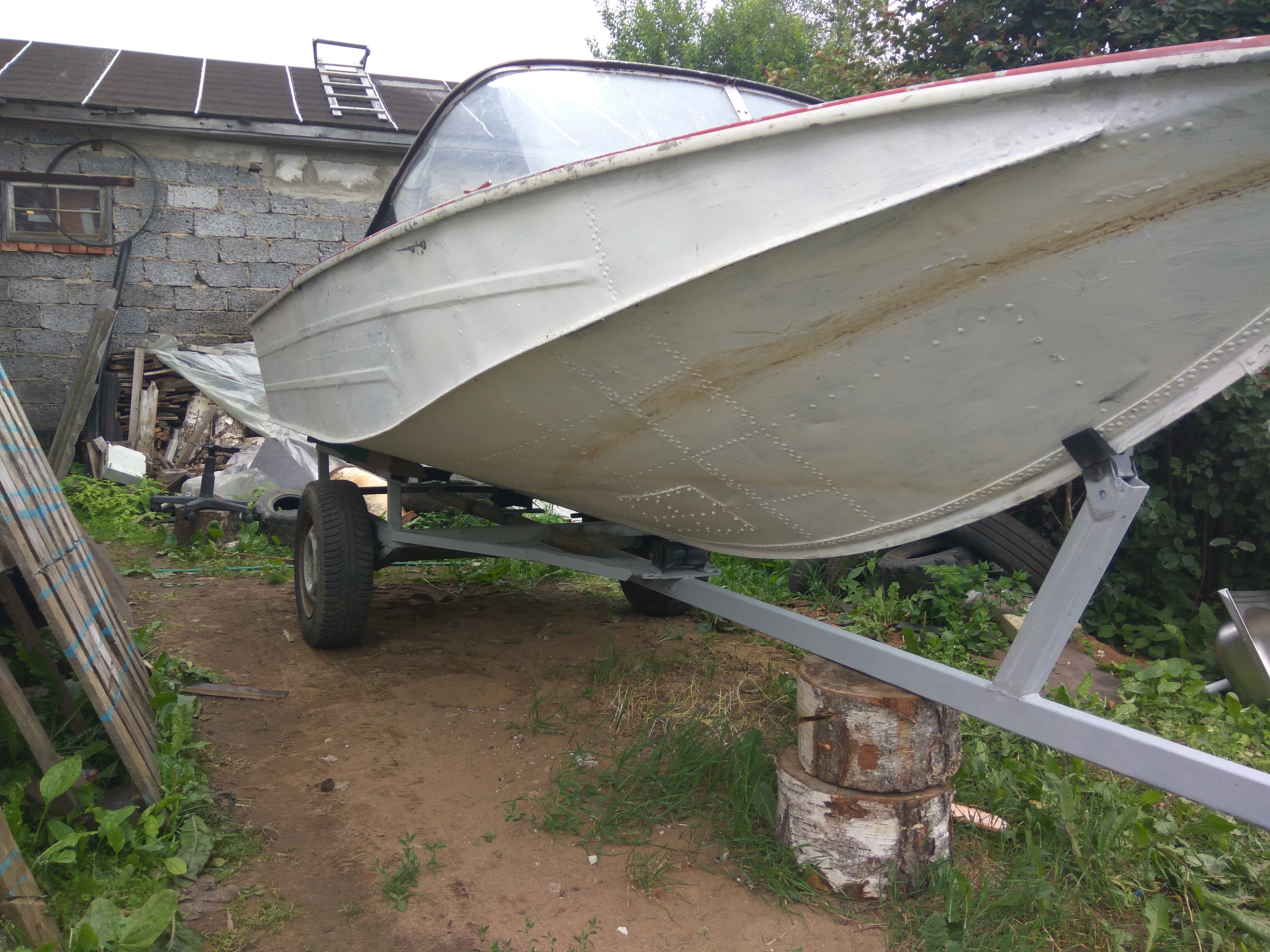

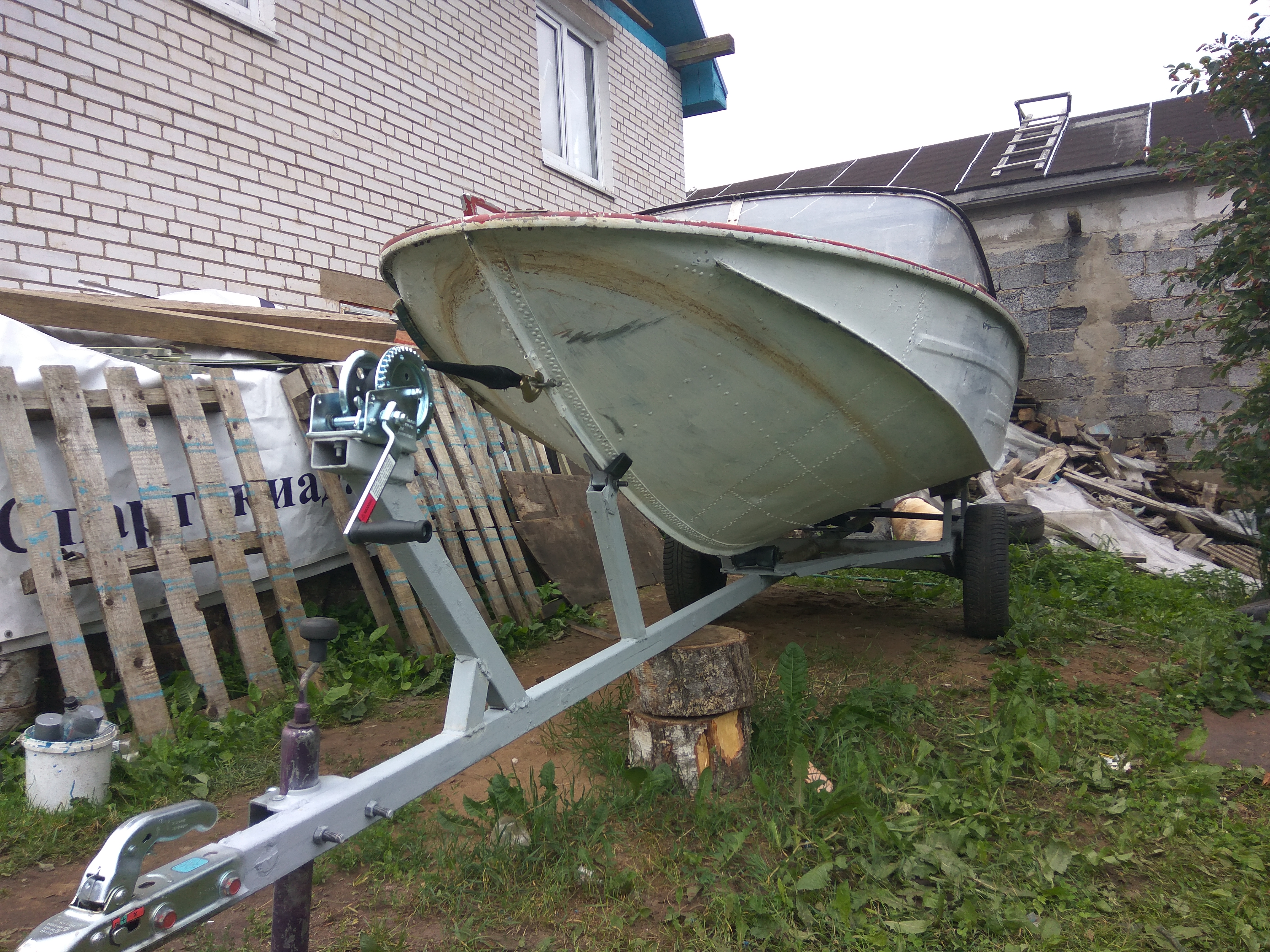

Выходные не прошли даром , сделал прицеп для катера , теперь на колесах а не на подставках стоит. С грунта один его затянул на телегу. Затраты 5тр на ролики лебёдку и прицепное , остальные части с разборки и закрамов

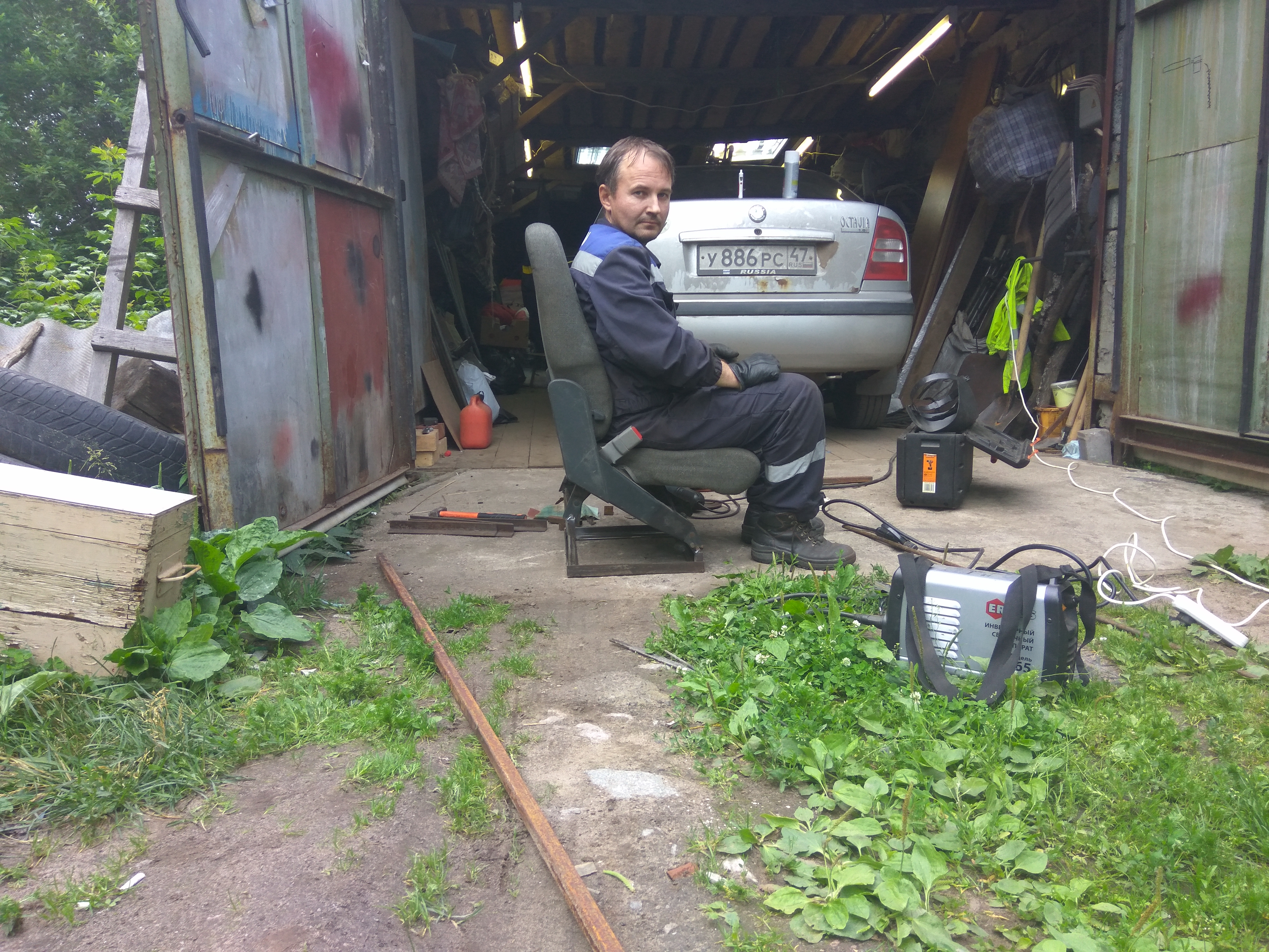

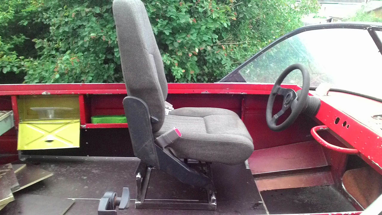

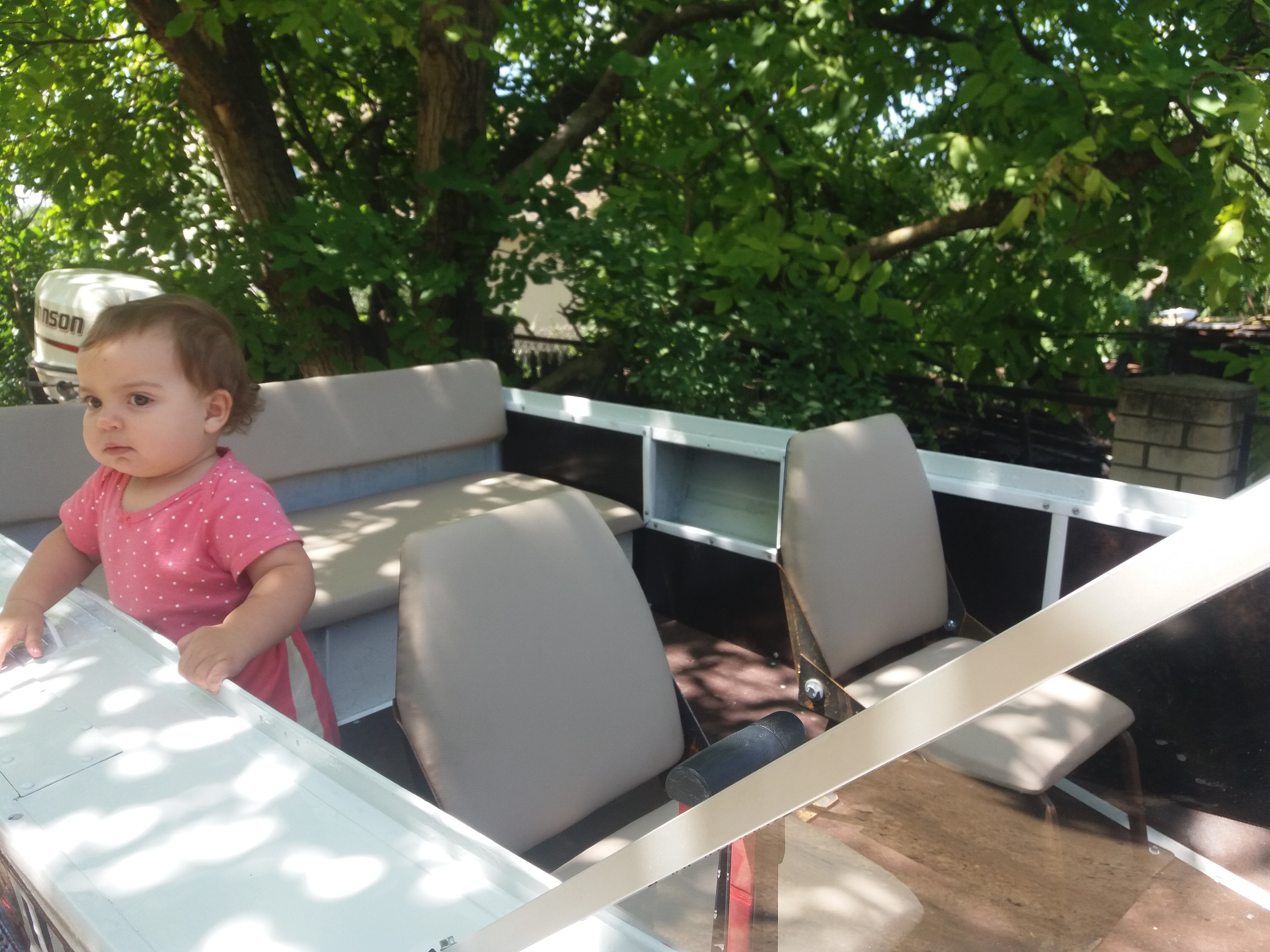

У сидений есть свои крепления,захват под ось спереди и сзади, решение для машины хорошее для катера только в плане съёма. Сварил вчера 2 рамы для сидений . Для комфортного положения подушек высота спереди 50мм сзади 150 мм осей . Закинул в лодку вот теперь проснулся в 5 утра и думаю не высоко ли и как опустить эту дискотеку ниже. И с проходом - всего 180мм между подушками остаётся. Не особо разгуляешься :(

У сидений есть свои крепления,захват под ось спереди и сзади, решение для машины хорошее для катера только в плане съёма. Сварил вчера 2 рамы для сидений . Для комфортного положения подушек высота спереди 50мм сзади 150 мм осей . Закинул в лодку вот теперь проснулся в 5 утра и думаю не высоко ли и как опустить эту дискотеку ниже. И с проходом - всего 180мм между подушками остаётся. Не особо разгуляешься :(Посмотреть вложение 133270Посмотреть вложение 133271
Спешка..., спешка.
Я с постом второй месяц мудохаюсь, чтобы удобно получилось. Собираю, разбираю, делаю элементы, снова собираю. А ты хотел сразу на обум. Ты еще машинку не поставил, а кресла уже прилепил. С ней еще "интереснее" получится.
Если не в лом, разбери, выстави сиденья на подставку (досочки подложи) высотой 18 см. Это стандарт самой маленькой подставки для лодочного кресла. В твоем случае думаю 15 см, т.к. подушка высокая.
Я бы не связывался с автокреслами - велики они для лодки, да и после дождя в болоте сидеть не айс. Они и так тяжелые, а как воды наберут, пипец. Подумай, может на худой конец ящички сколхозить и потом подушечку для них сделать, а? Как вариант, установить то же кресло на эти ящики, сняв с него все лишнее. За замки для ремней точно цепляться будешь.
Еще подумай, может угол наклона руля поменять и как-то приподнять его? Положение улучшится, поверь!
Как на веслах с этими креслами пойдешь? Спинка как раз на уровне места гребца.
Не спеши, кокпит - это комплексное решение.
Что правильно, на мой взгляд сделал, - не зашил пол в единую плоскость. Тогда точно бы места для ног не осталось.
