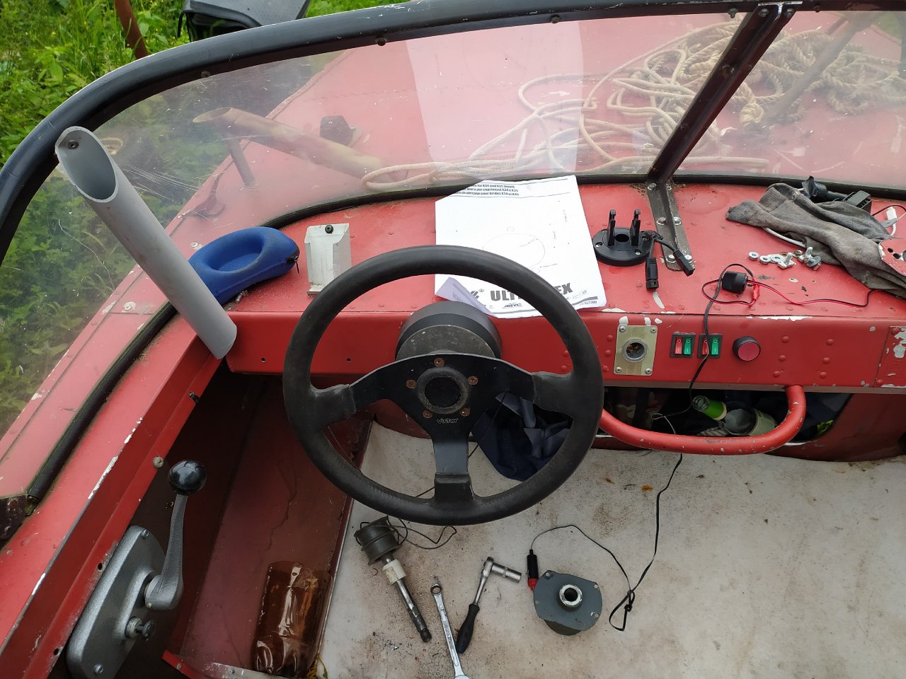

Все нормально , не потерялся , старался не задавать вопросов на которые есть ответы - искал по форуму .
Но все же придется - как и чем загерметизировать родной люк рецесса , переделку глобальную намечаю на следующий год , пока дел много

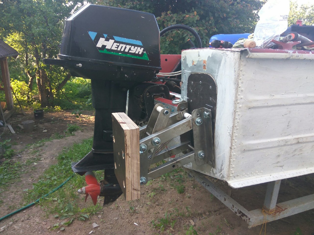

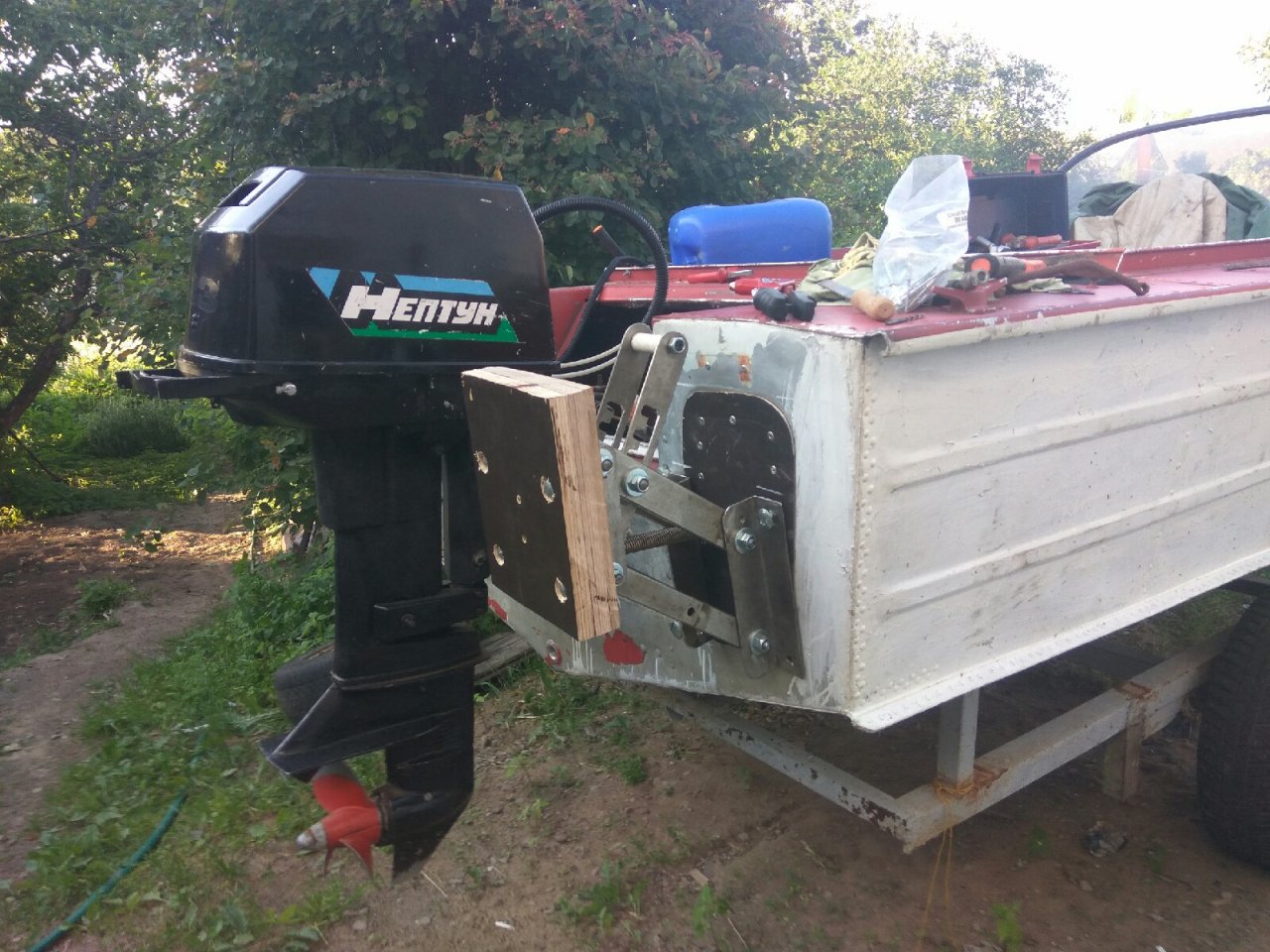

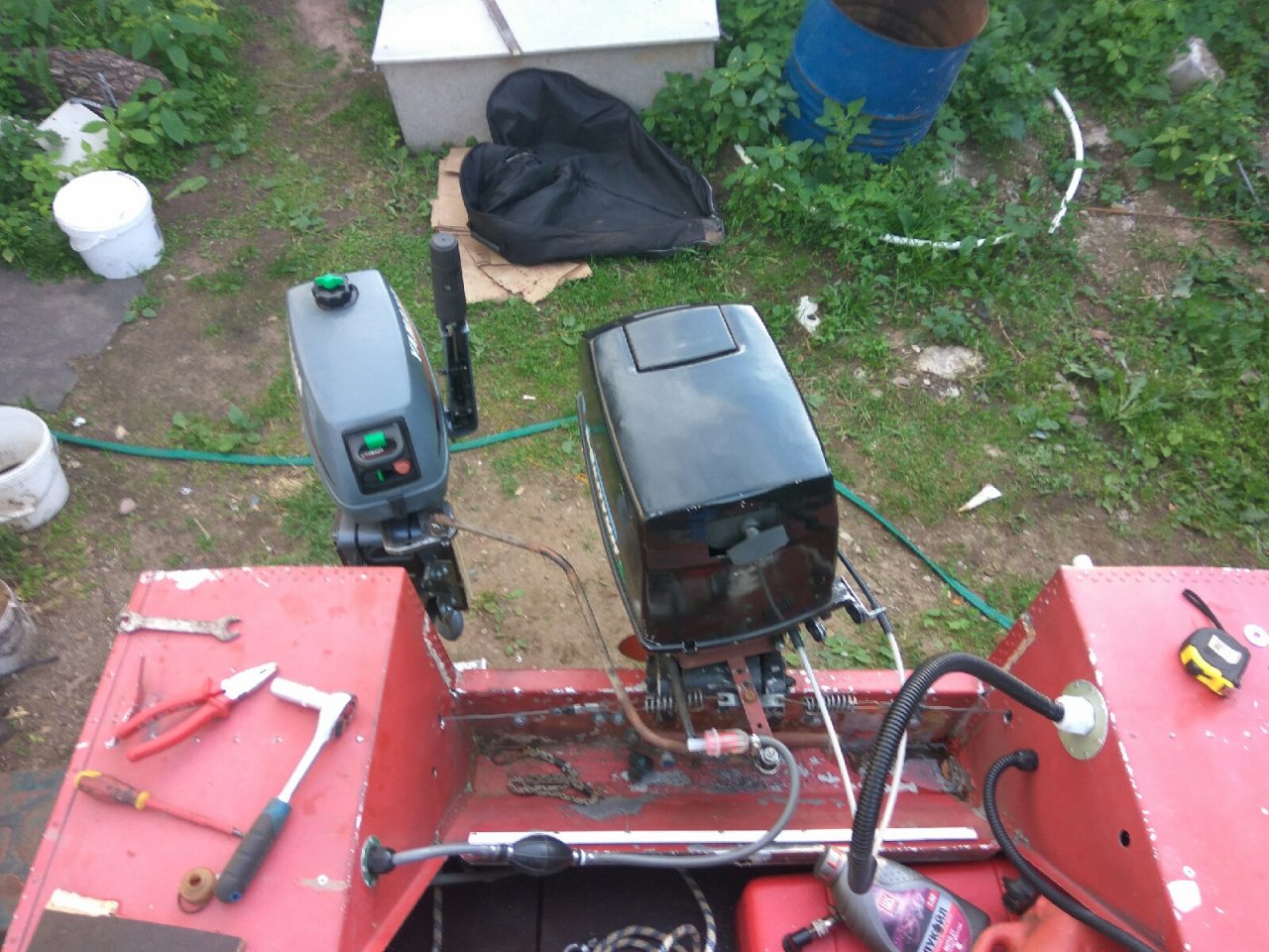

Слепил доп транец - ибо два мотора рядом не ворочаются , вариант сместить основной не рассматривался .
Тяга работает от рулевого основного мотора , излом при правом повороте решил пружиной ( соединил задние ручки на карабин ), поворачивает как и положено 45* , придумаю тягу газа и не буду дурачится на капоте Нептуна :lodka_2:

А для чего ты управление поворотом на мотовесло вывел? Вполне достаточно было бы зафиксировать его в положении прямо, а рулить основным ПЛМ. Если не прав, поправьте!

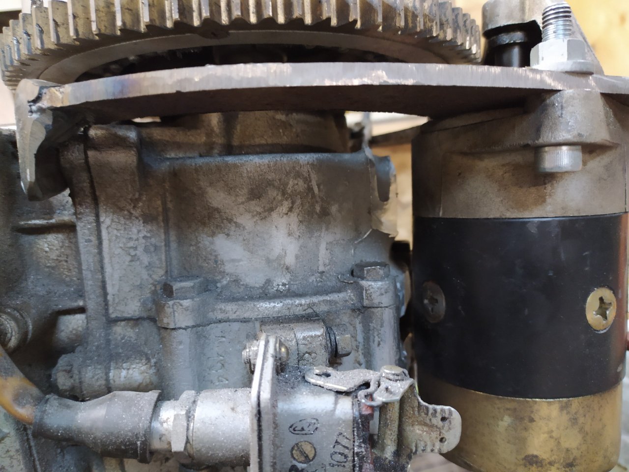

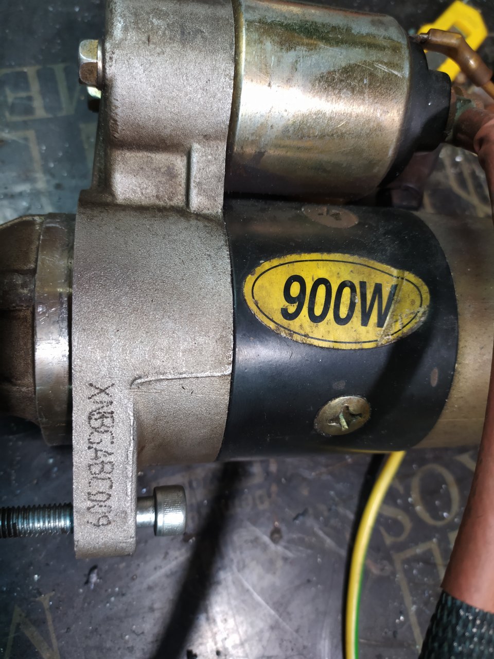

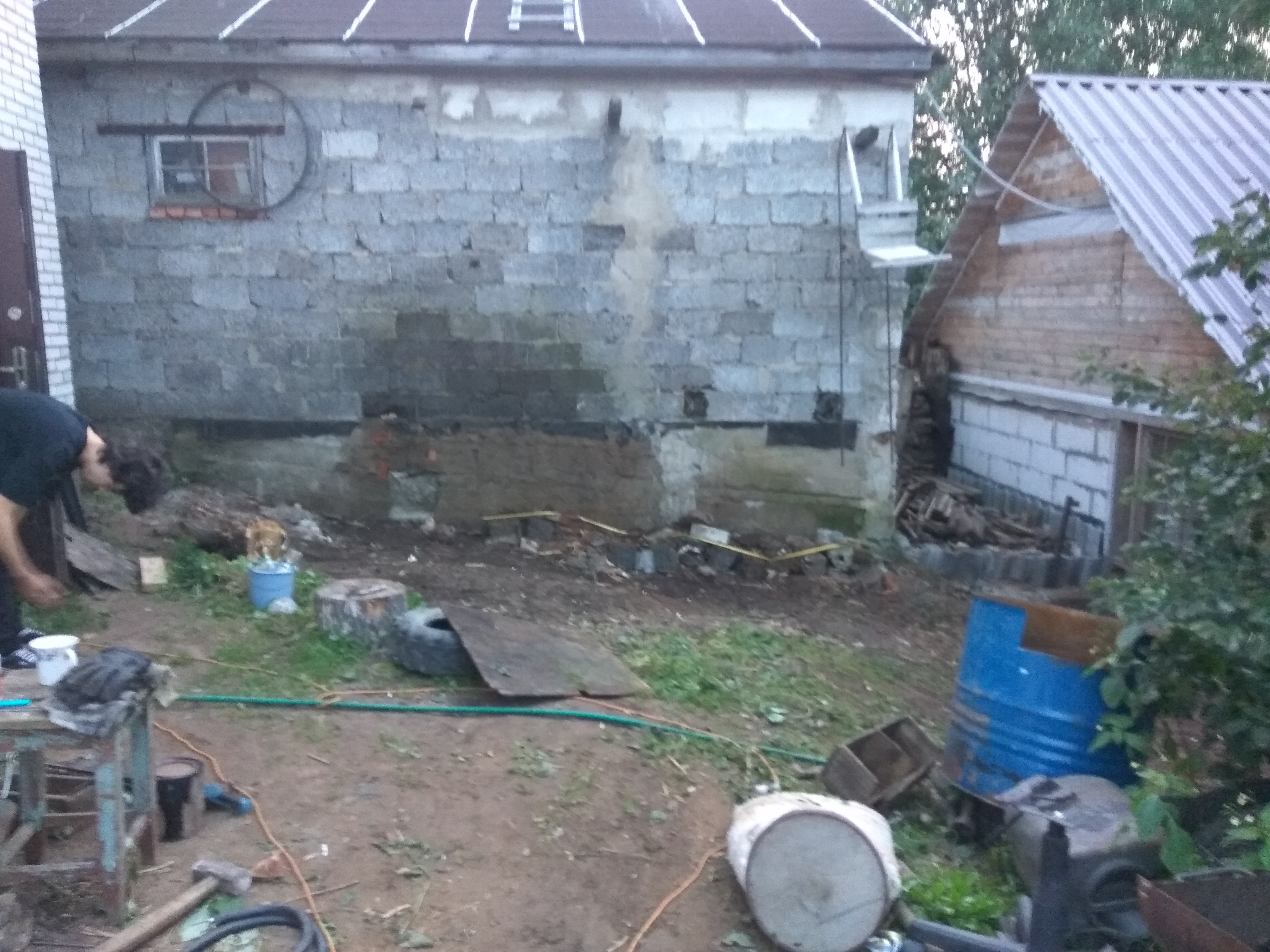

На доноре собираю стартер , достался по скидке на металлоломе абсолютно рабочий с китайского дизель - генератора , кронштейн именно под него сделал , сталь 4 мм

Прикольно работает. Только релюху не забудь поставить от скутера. На ПЛМ такие же
там комплектом шло и реле и еще для чего то генератор скрутил ..... жалко блин , был бы нужен - весь дизель забрал себе , а так уже уехал на переплавку
и еще реле зарядки

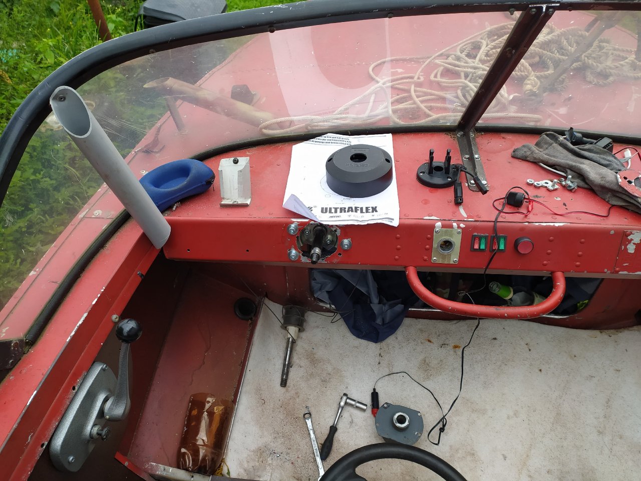

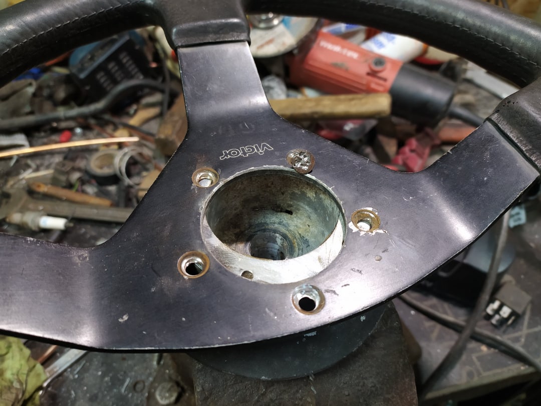

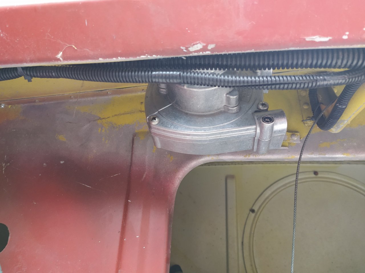

установил рулевое с редуктором , переделка торпеды следует далее - пока нет полного понимания что хочется )

Интересно. Мощно крутит. Может по номеру модели можно найти? Мало ли, пригодиттся.
завтра сделаю фото , он простой без редуктора планетарного и не на магнитах а на обмотках

Ну а какая разница. Просто если знать что заказывать, то можно на али заказать. Может кому пригодитьсч. Крутит хорошо)

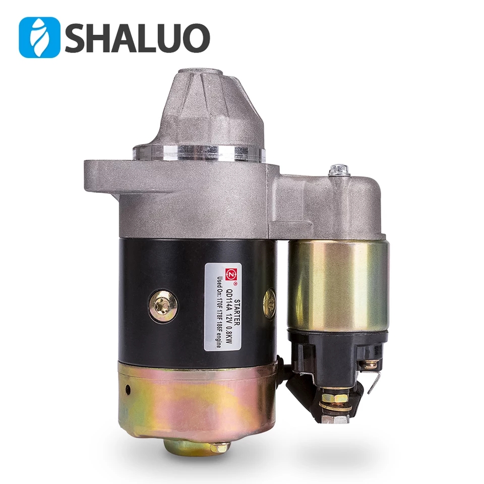

Fatman
25.12.2013
2 410
921
Гродно, Беларусь
Прогресс4
Вот вроде нечто подобное
€ 72,82 30%OFF | Низкогрузовой двигатель QD114A 12V 0.8KW, дизельный генератор, медный стартер, подходит для 170F 178F 186F, стартер двигателя высокого качества
185287
Но цена не халявная соасем)
