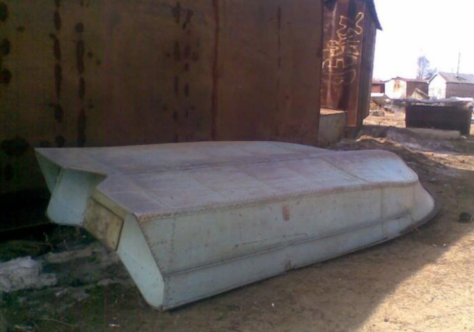

Померили сегодня транец 460мм. У Сузы 430мм до антикавитационной плиты вот и получается 30мм. Прохватов не было, но на глисс выходили очень тяжело. Прохваты были в одном положении мотора и я ошибся не в третьем, а в каком то крайнем или нулевом или в пятом положении мотора. Правда на Высоких оборотах ходили не долго.

Когда киль ниже плиты получается половиной винта он крутит в холостую - т.е. происходит кавитация и если так ходить на высоких оборотах можно и редуктор запороть, закон физики не обмануть, я звонил в армаду меня тоже можно сказать послали. сказали что так должно быть, Но у меня это не первая лодка каких только небыло, сбил клёпки зубилом, снял накладку из АМГ болгаркой ровно распилил там в нутри фанера 30мм вклеена, загерметил все и сделал из ацинковки новую накладку и все гуд)))) это дешевле чем везти в саратов так как я из вольска, по деньгам вышло 3л пива)))

Заклепки в транце обычные, вытяжные. Зубилом это варварство. Они прекрасно высверливаются. Однозначно быстрее и аккуратнее. Кавитация, это не прохватывание воздуха к винту. Это разрушение винта под действием образующихся вакуумных пузырьков. Не надо путать кислое с пресным.

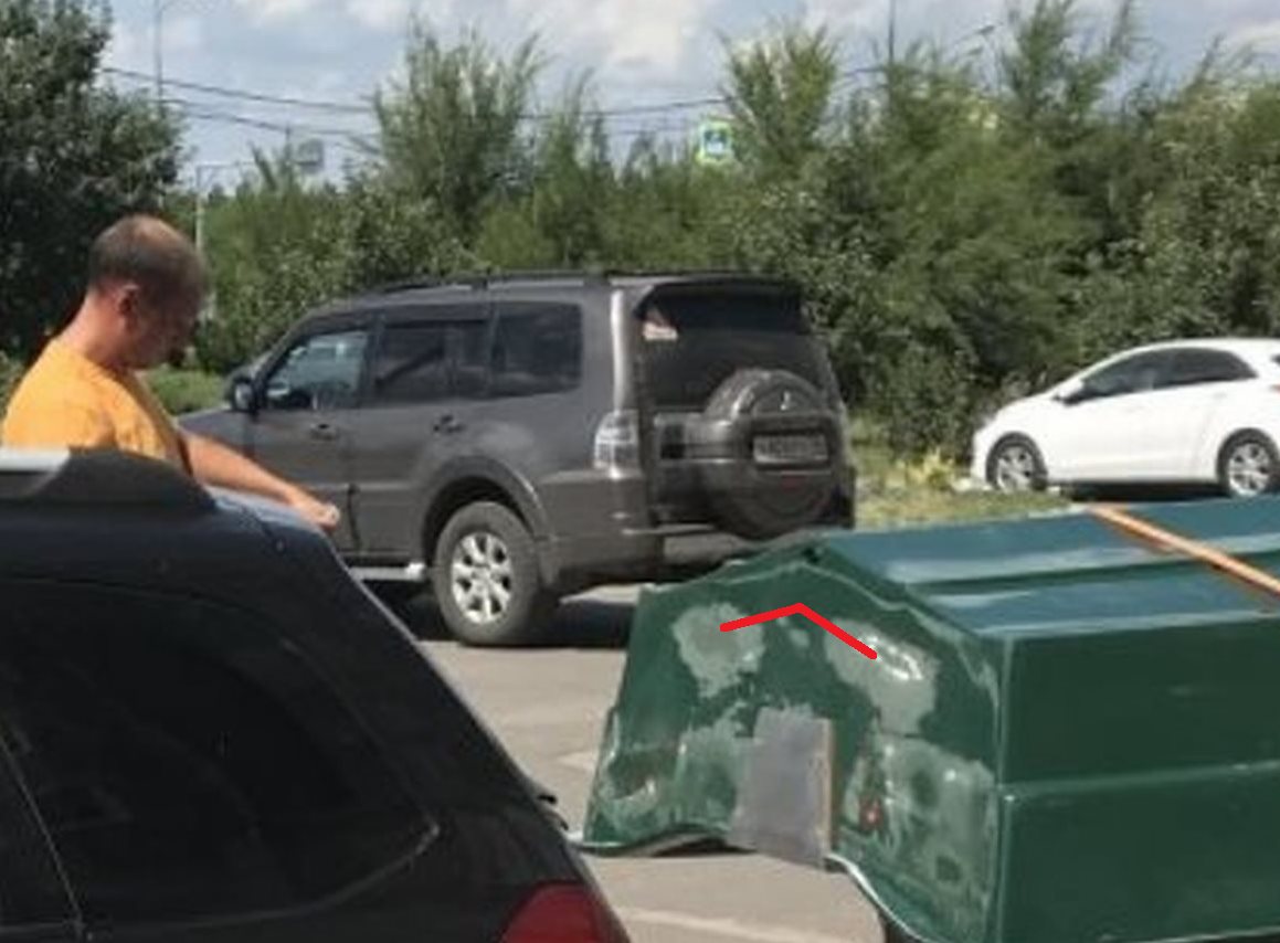

Друг купил лодку "Нельма" в комплекте с мотором Suzuki 9.9AS, всё покупалось новое, мотор пока не раздушен.
Привет всем! Позвольте поделиться опытом, может не повредит. У Вас недлинная глиссирующая лодка с хорошей килеватостью. Значит на волне будет лучше МКМ и тп отыгрываться. Это большой плюс. Сложности в настройке - плата за преимущества в динамических характеристиках.
Проверить влияет ли в худшую сторону высота транца, думаю, можно небольшим смещением мотора (10-15см) в сторону от оси лодки. Это чтоб не пилить лишнего. На мелком паруснике из-за руля часто катался со смещенным мотором. Не замечал разницы. Кардинально улучшить поведение лодки должны транцевые плиты с регулировкой. Я бы поставил объемные! И заодно длину увеличил. Удачи!

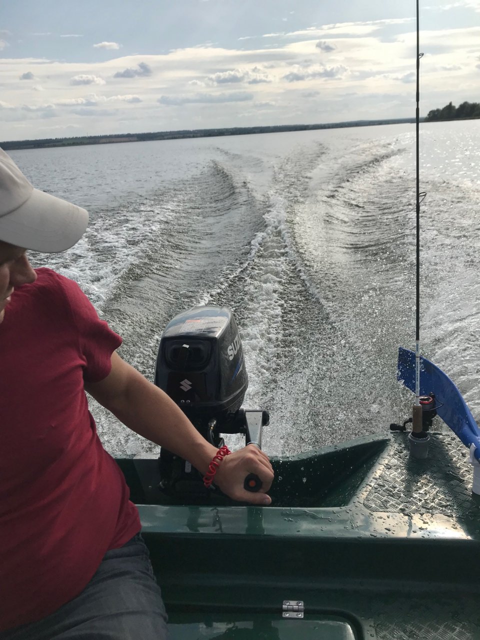

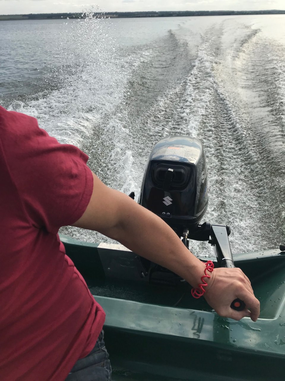

"Раздушили" вчера мотор и попробовали. Вдвоём (95+80) + пол бака+ немного рыболовного "шмурдяка" идет 37-38 км/ч, на глисс выходит долго (пасажир на передней банке), двигатель на третьей "дырке". И сильные брызги с обеих сторон, так что заливает всё у транца. переставили на первую дырку, брызг меньше, на глисс выходит легче, но скорость ниже 36-37 км/ч.
Сдвинули мотор влево сколько позволила накладка, брызг слева не было, справа где киль ушли в сторону от лодки, на глисс так же и скорость та же. Двигатель в третьем положении.

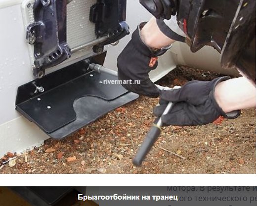

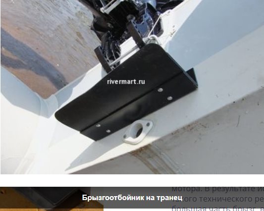

Транцевые плиты позволят облегчить выход на глисс и дольше держаться на нём?
А от брызг только резать транец или есть другие рецепты?
В одного кстати вчера попробовали на "раздушенном" моторе скорость была 41-42км/ч, но в третьем положении брызгает так же...
